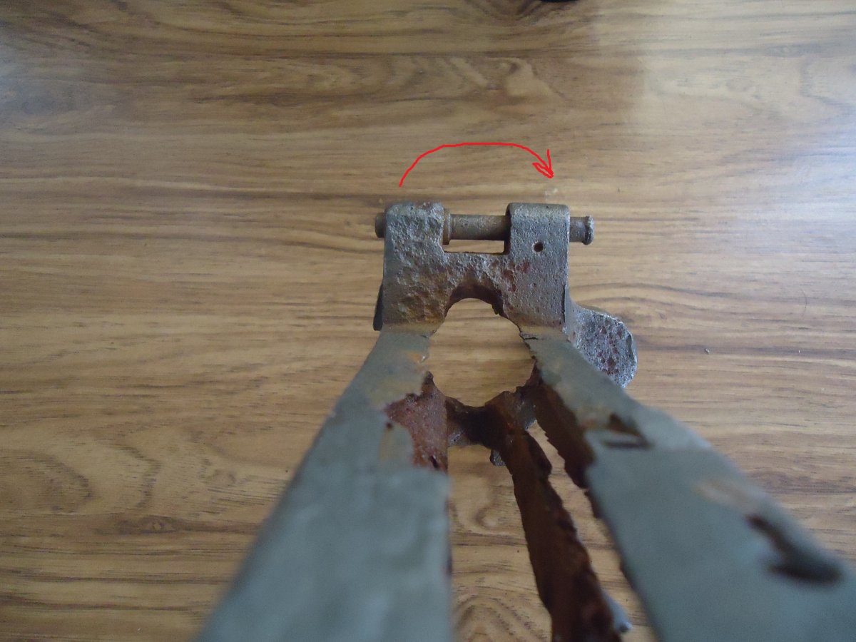

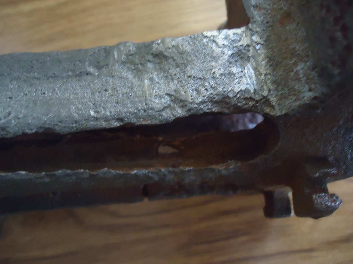

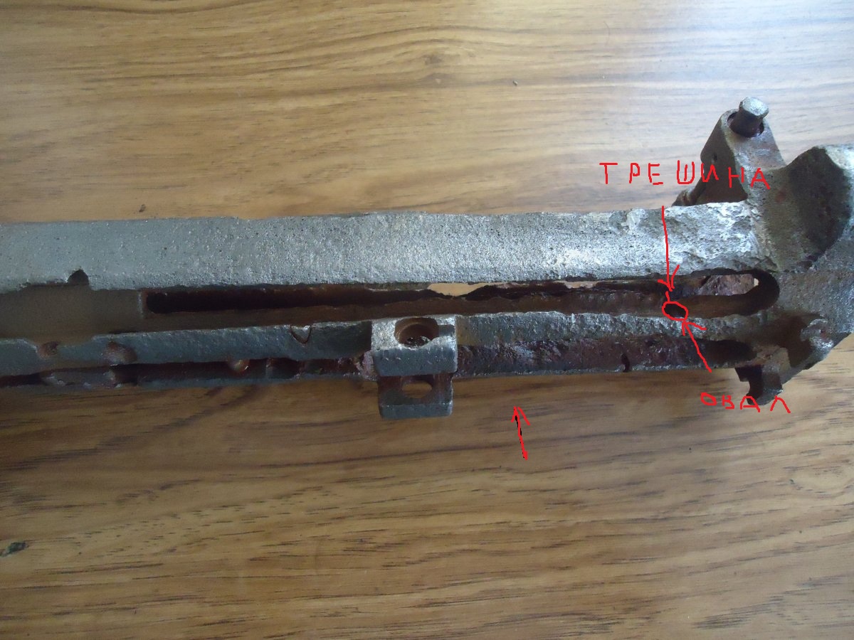

    Думаю нужно поставить две пластинки к стенкам рамы и между них вбивать пластину (стамеску) потолще. Греть нужно обязательно иначе может треснуть, есть такая особенность у германского металла. Рама у моего МГ была с такими же повреждениями с умножением на 2. При выравнивании того же элемента пошла трещина, это к тому что греть всё же нужно.

    и рама поведена и стенка вдарина

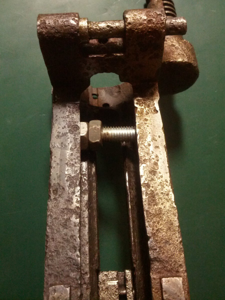

    Если нужно выровнять правую стенку относительно левой, понадобится несколько болтов М8х40 (40-длина болта, если рама сильно деформирована, возможно понадобится несколько болтов меньшей длины) с шляпкой на 13мм и три гайки аналогичного размера. В двух гайках высверливаем резьбу сверлом на 8мм, они будут выполнять роль упорной втулки.
    Накручиваем гайку с резьбой на болт, до середины, а просверленные гайки одеваем следом. Вкладываем болт с гайками в канал для затвора и размещаем в месте максимальной деформации и начинаем откручивать гайку с резьбой гаечным ключем. Т.к. левая стенка рамы более массивная, то болт, упираясь будет выдавливать правую стенку. В правую стенку лучше упирать шляпку болта, т.к. при нагреве рамы, болт тоже будет нагреваться, что может повлиять на структуру металла самого болта и при большой нагрузке может слизаться резьба.

    Как у вас всё.... А у меня г образная пластина и молоток, с предварительным нагревом металла.

    У меня можно сказать прокручено, стенки относительно одна одной ровны, и нижняя часть ударина, ручка не доходит до конца

    Зажимать в тиски, греть хорошей горелкой или паяльной лампой до красна и выкручивать обратно. Трещины заваривать после полной рихтовки.
    Старайтесь выдавливать и вытягивать металл, т.к. от ударов потом придется заваривать наклепы и забоины. Если уже без молотка никак, то используйте латунные выколотки и бруски.
