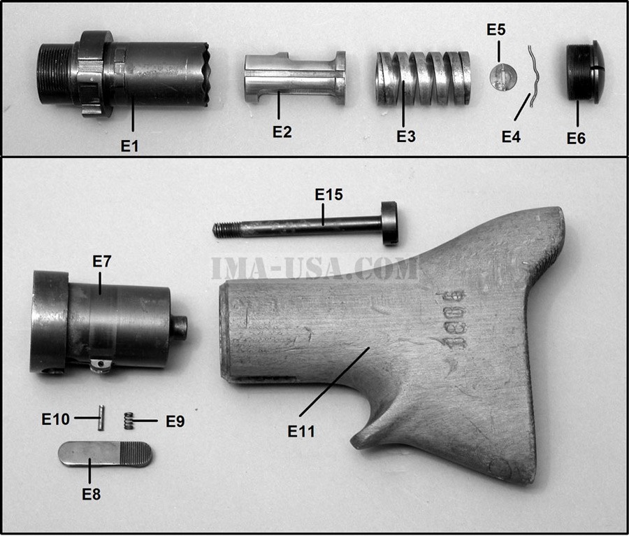

    Ето не дифисит, там сороковка, только сначала сверлите в черновой болванке гнездо и отверстие под болт, а потом от етого и пляшите...дальше...

    Почитайте тут - https://reibert.info/threads/nuzhna-pomosch-po-mg-34.541317/page-20#post-6501257
    Все описано пошагово. ;)
    Ничего сложного. Удачи.
    И вот еще - https://reibert.info/threads/nuzhna-pomosch-po-mg-34.541317/page-20#post-6395860

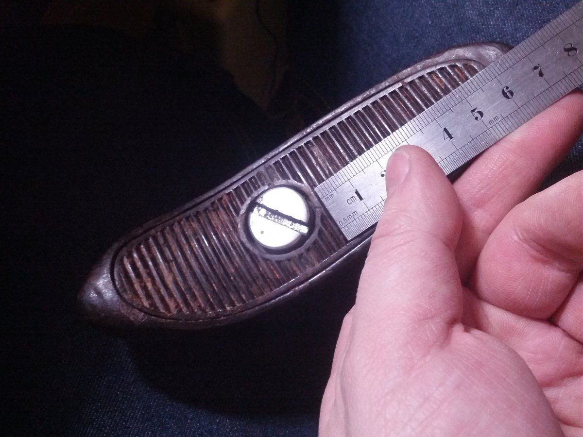

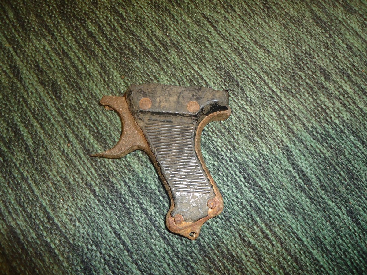

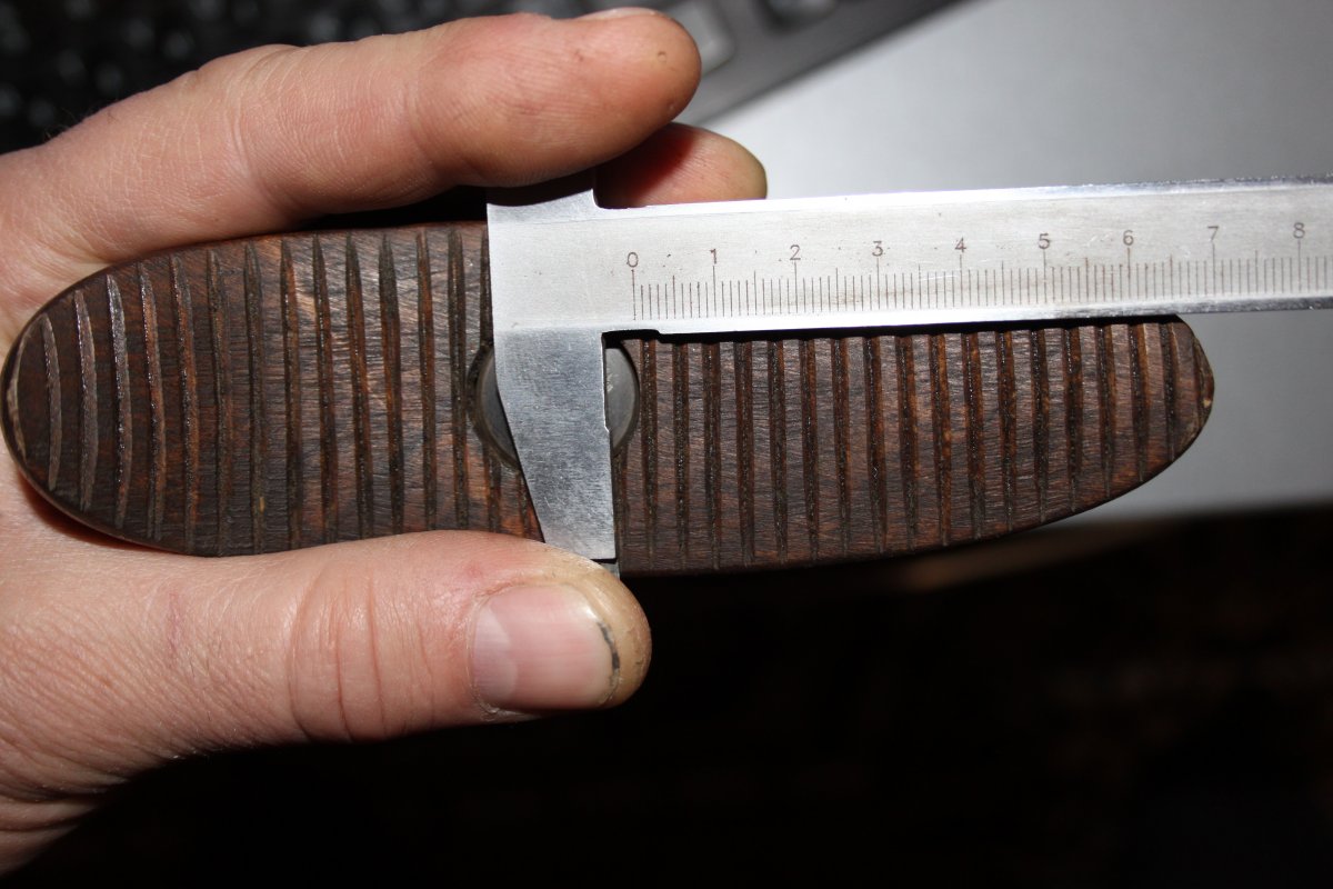

    скажите какой шаг между насечками на прикладе на тыльной часте?
    StudenT() подобається це.
  6. fideleos
    fideleos Leutnant
    65
    113
    1.994
    Ukraine
    Думаю, по фото можно прикинуть.
    663, StudenT(), RIHARD 77 та ще 1-му подобається це.
  7. Jawist
    Jawist General-major
    17
    26
    7.741
    Слобода

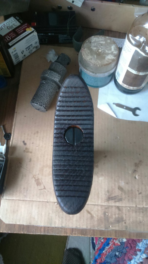

    спасибо! у деревянного насечка должна выходить за края или там тоже окантовка есть как на бакелите?

  9. fideleos
    fideleos Leutnant
    65
    113
    1.994
    Ukraine
    Похоже, что до края.

  10. RIHARD 77
    RIHARD 77 Stabsfeldwebel
    19
    29
    906
    Україна Кривий Ріг

    всем спасибо большое! приклад готов, осталось сделать насечку ну и обработать его.
    StudenT(), RIHARD 77 та mushichok подобається це.

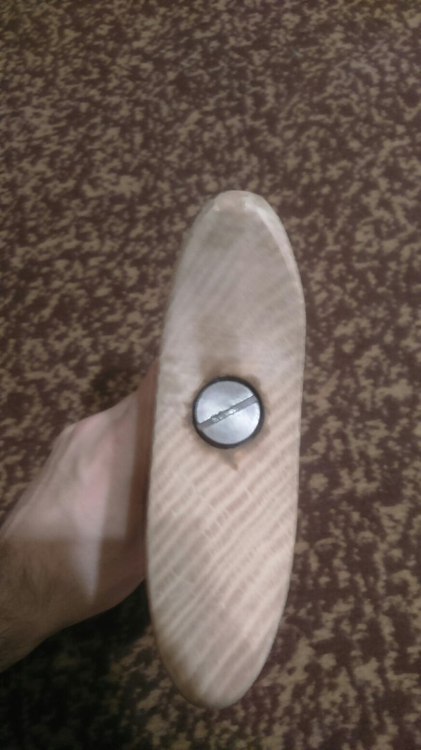

  12. Jawist

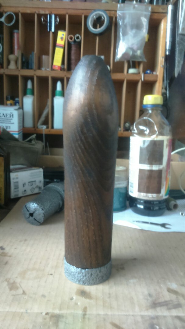

  13. Jawist
    17
    26
    7.741
    Слобода

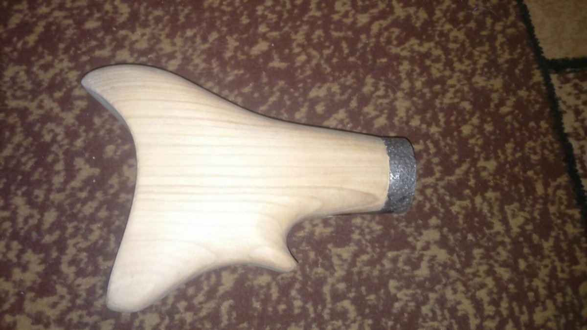

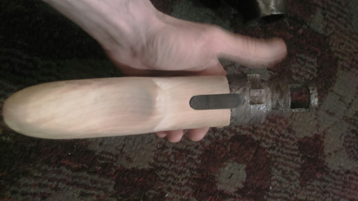

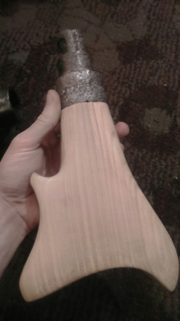

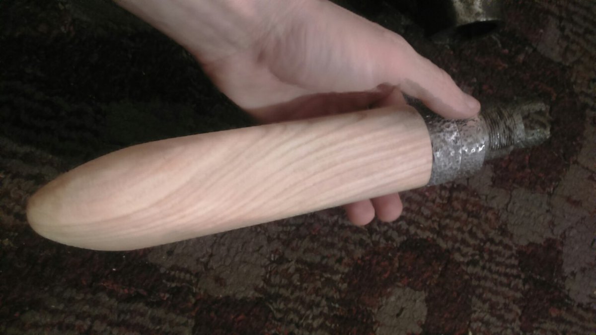

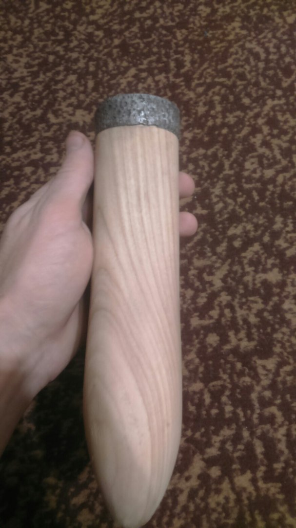

    Извиняюсь за качество фото, цыфровик жена забрала. Вот была вырезана заготовка и немного наведена форма
    663, mushichok, StudenT() та 2 іншим подобається це.
  14. Jawist
    17
    26
    7.741
    Слобода

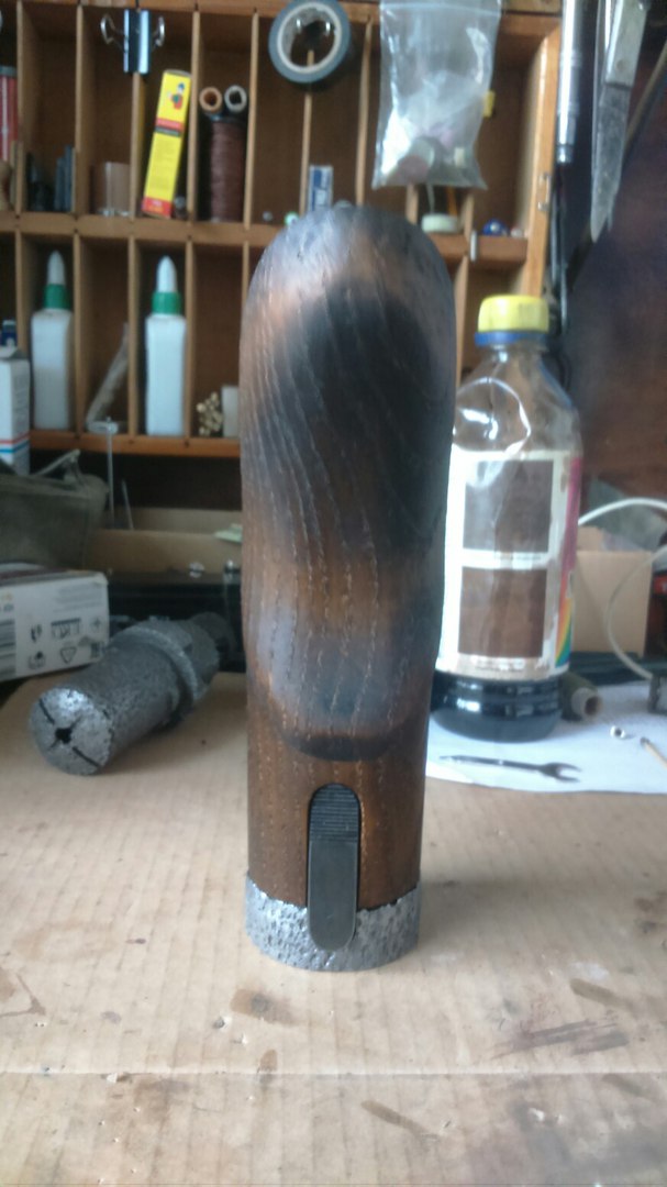

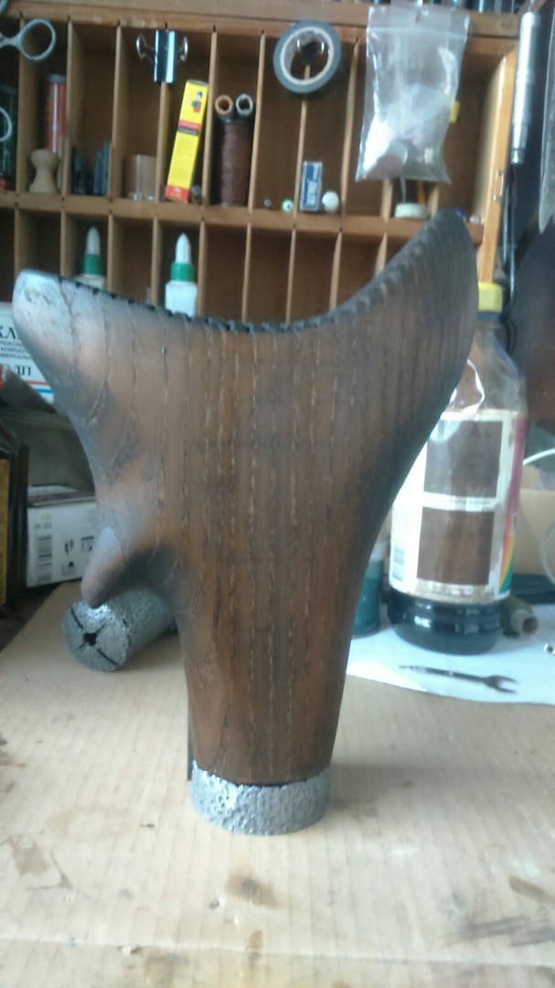

    Вывел форму, врезал болт
  15. Jawist
    17
    26
    7.741
    Слобода

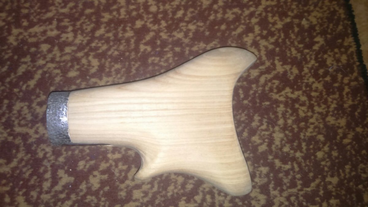

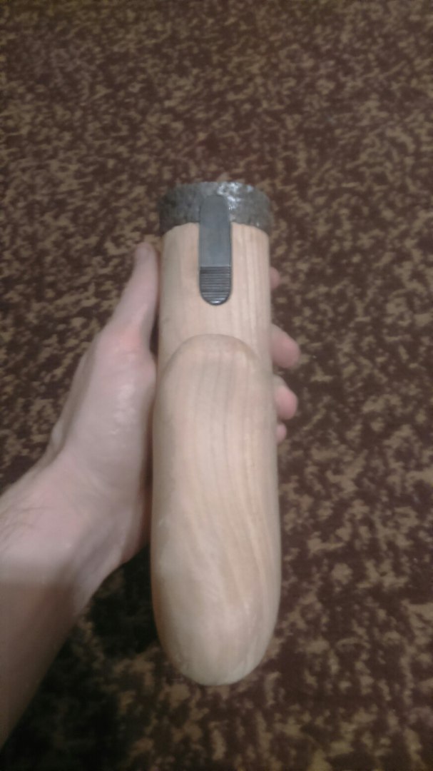

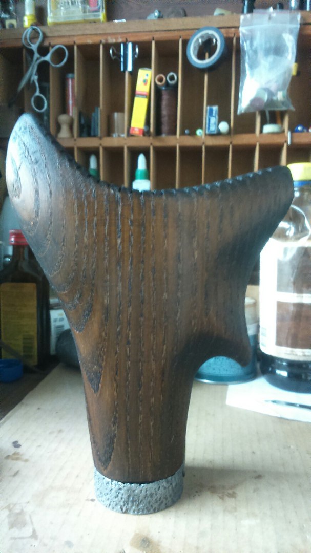

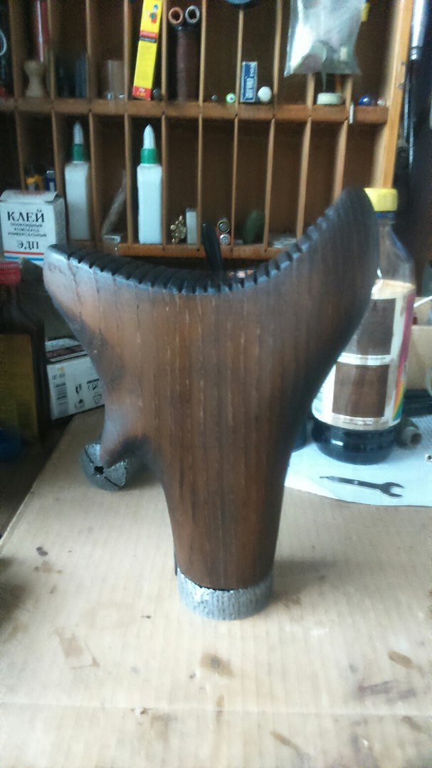

    Сделана насечка, два раза проморил морилкой Дуб, и раз промазал трансформаторным маслом. Материал - Ясень
    Вот не знаю надо ли лаком вскрывать или так пускай будет
    Andrej.An86, 663, mushichok та 4 іншим подобається це.
  16. RIHARD 77
    19
    29
    906
    Україна Кривий Ріг
    Лаком не надо лучше после полного высыхания полирнуть чем то типа войлока( это сугубо мое мнение),а вообще класс :smile_12:
    663, StudenT(), Jawist та ще 1-му подобається це.

    спасибо, старались. вобще это работа моего отца, я только обеспечил его материалом, инструментом и чертежами ну и помогал чем мог в процессе)
    663, StudenT(), mushichok та 2 іншим подобається це.
  18. StudenT()
    StudenT() Stabsfeldwebel
    999
    Саня приклад суперский, бате респект:smile_12:, фактура дерева красивая. вопрос после морилки не набухли более мягкие волокна? не стал шершавым?. что делать если после пропитки набухают волокна и стают шершавыми?
    663 подобається це.
  19. Jawist
    17
    26
    7.741
    Слобода
    затирать это все и опять пропитывать. и так пару раз или лаком в пару слоев покрыть что бы это все загладить

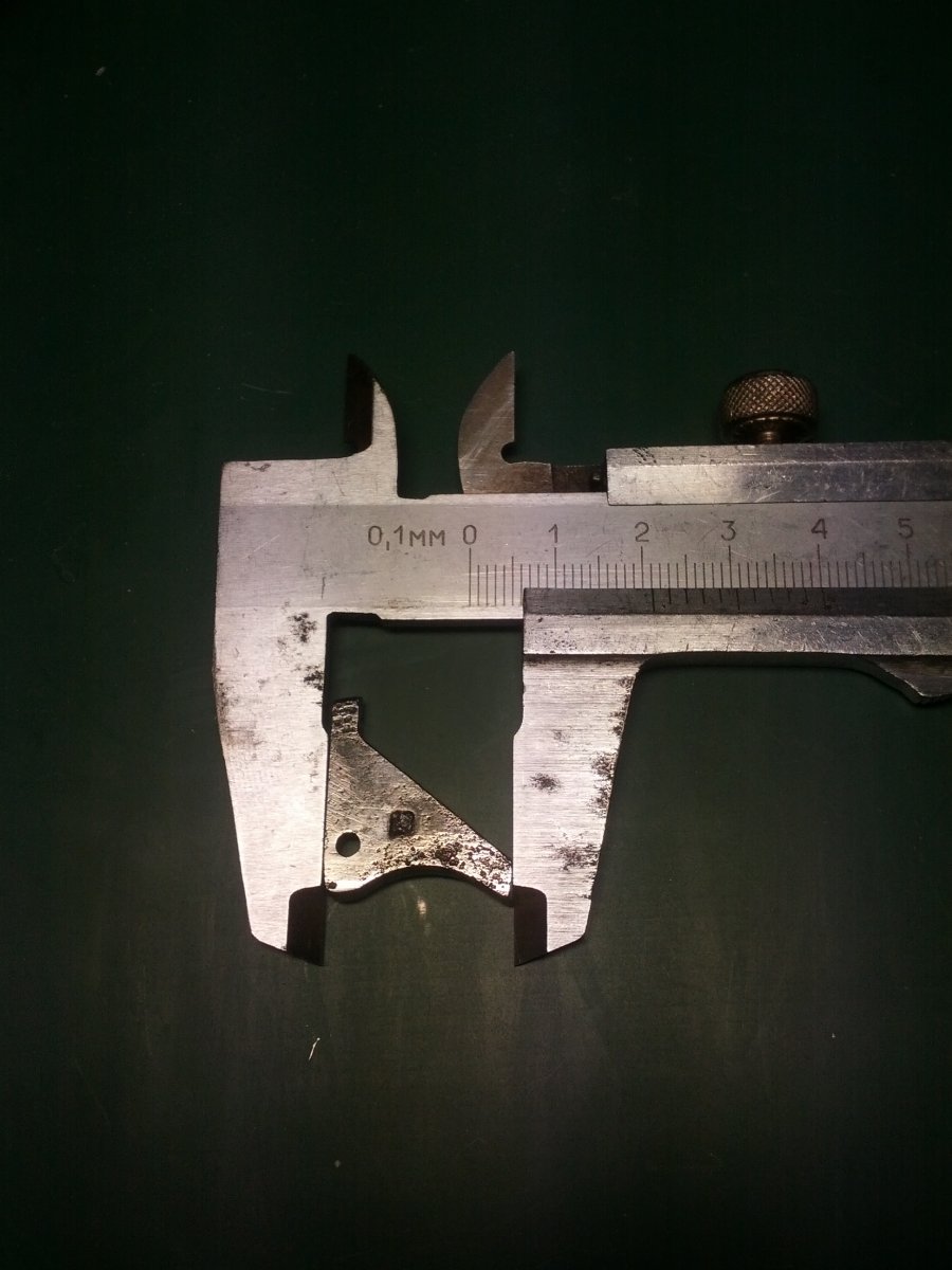

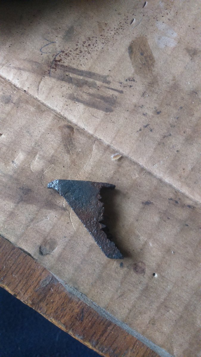

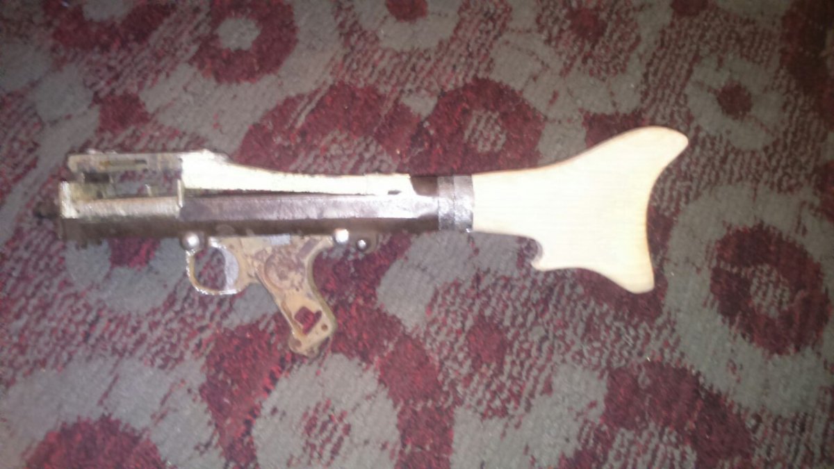

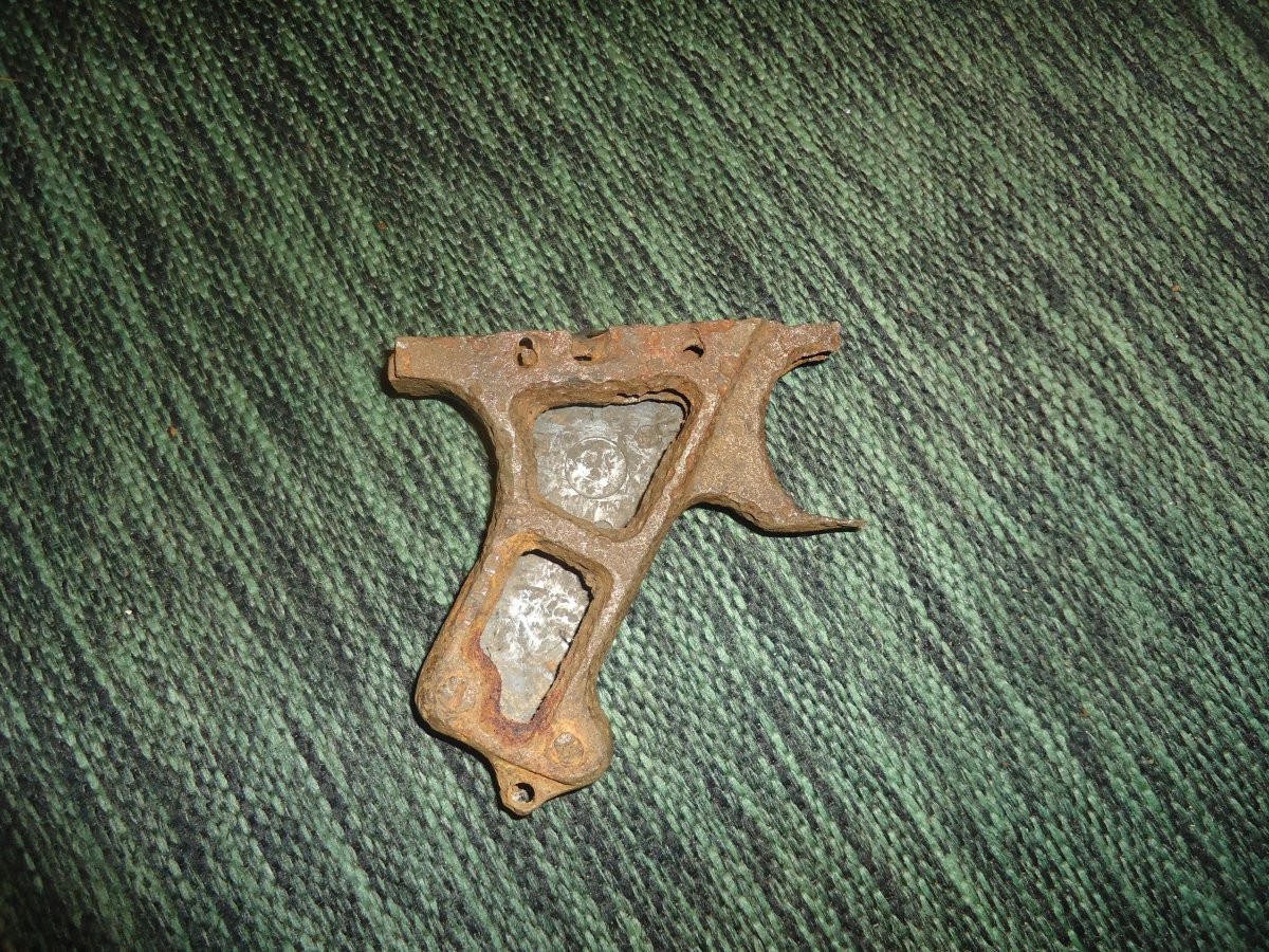

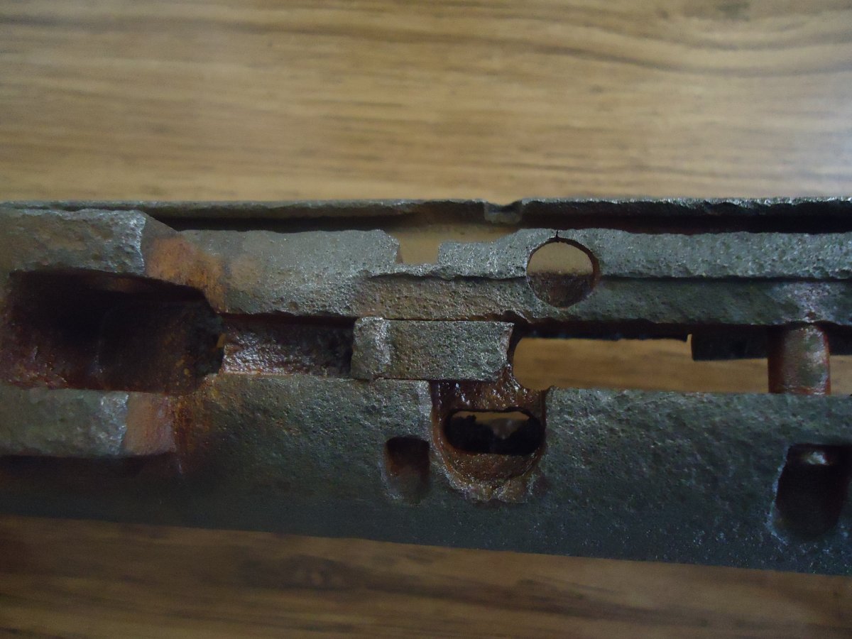

    Добрый вечер! скажите, будет ли фунциклировать спуск нового образца в рукояте старого образца. пока не соберу все детальки старой рукояти хочу поставить спуск и все остальное с новой рукояти.

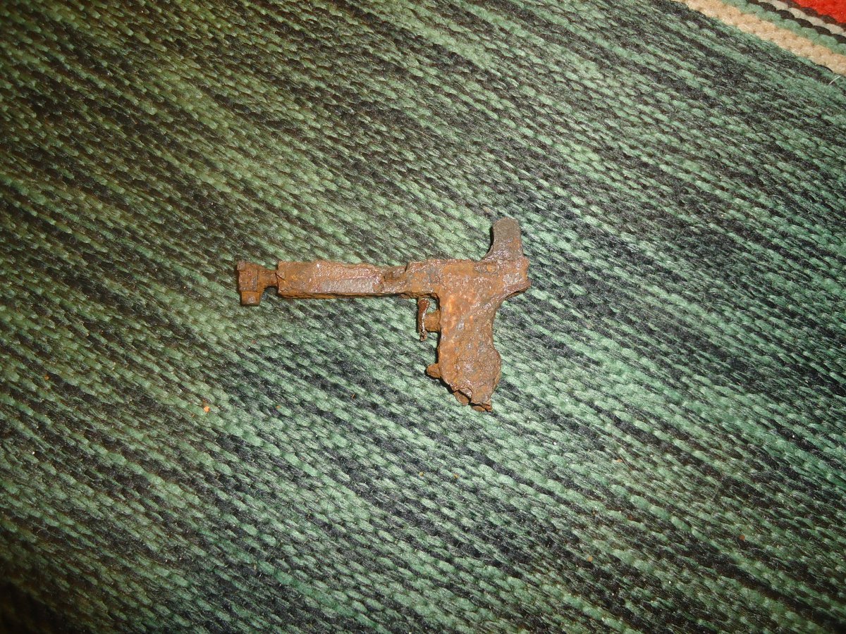

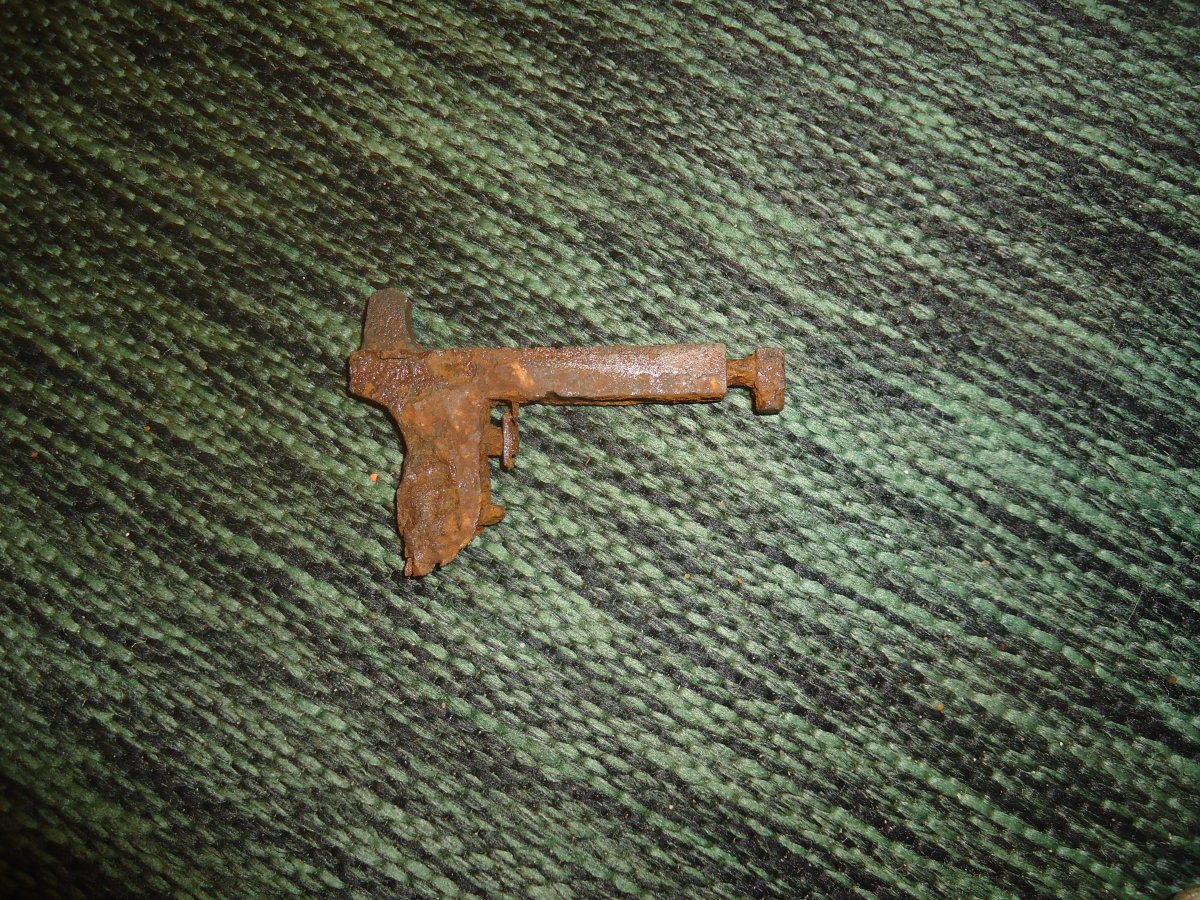

  21. Jawist
    17
    26
    7.741
    Слобода

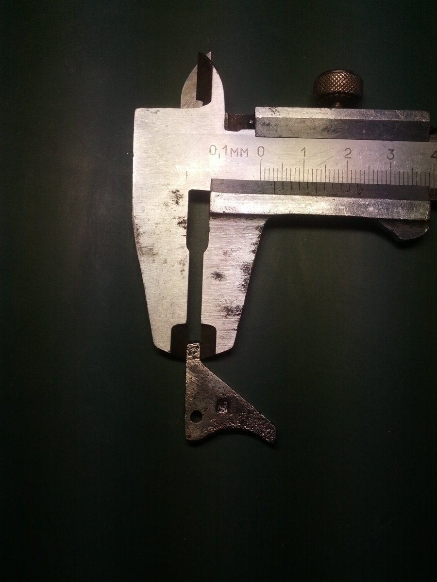

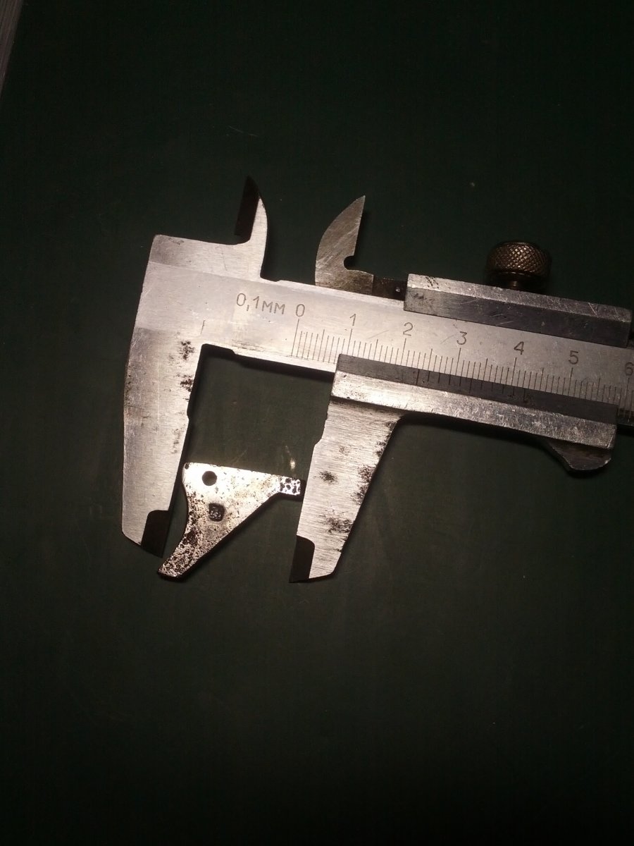

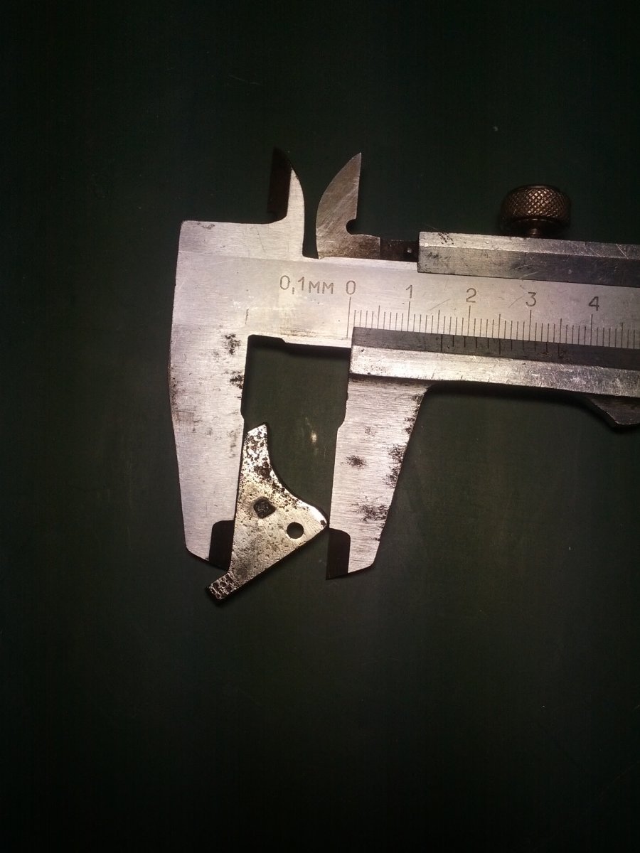

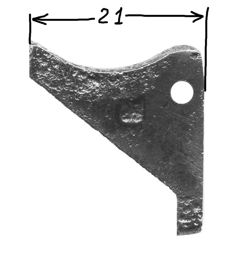

    Может у есть у кого то размеры детальки этой, есть две и обе убитые, размеров снять не возможно
  22. fideleos
    fideleos Leutnant
    65
    113
    1.994
    Ukraine
    Отверстие 2,5мм
    663 та Jawist подобається це.
  23. Jawist
    17
    26
    7.741
    Слобода
    спасибо, а длинну можете померять?

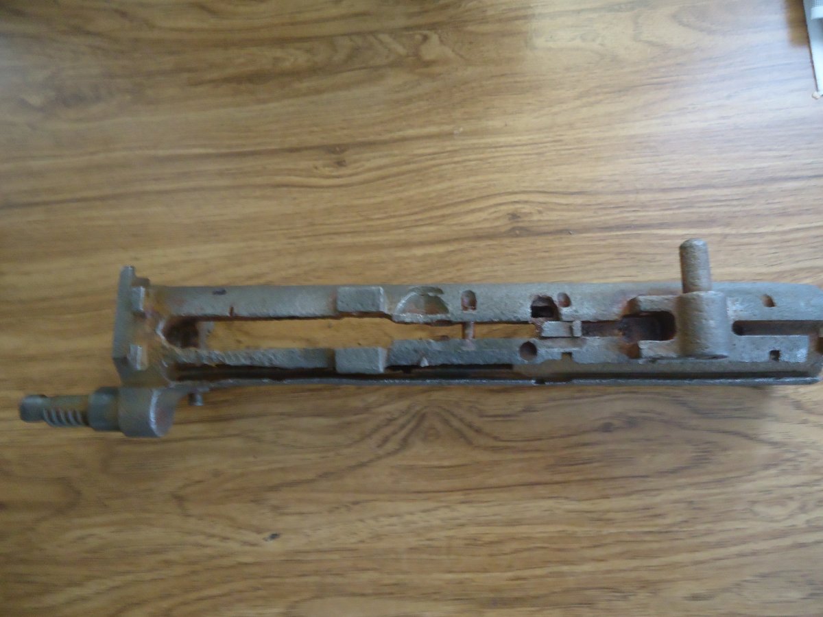

  24. Jawist
    17
    26
    7.741
    Слобода

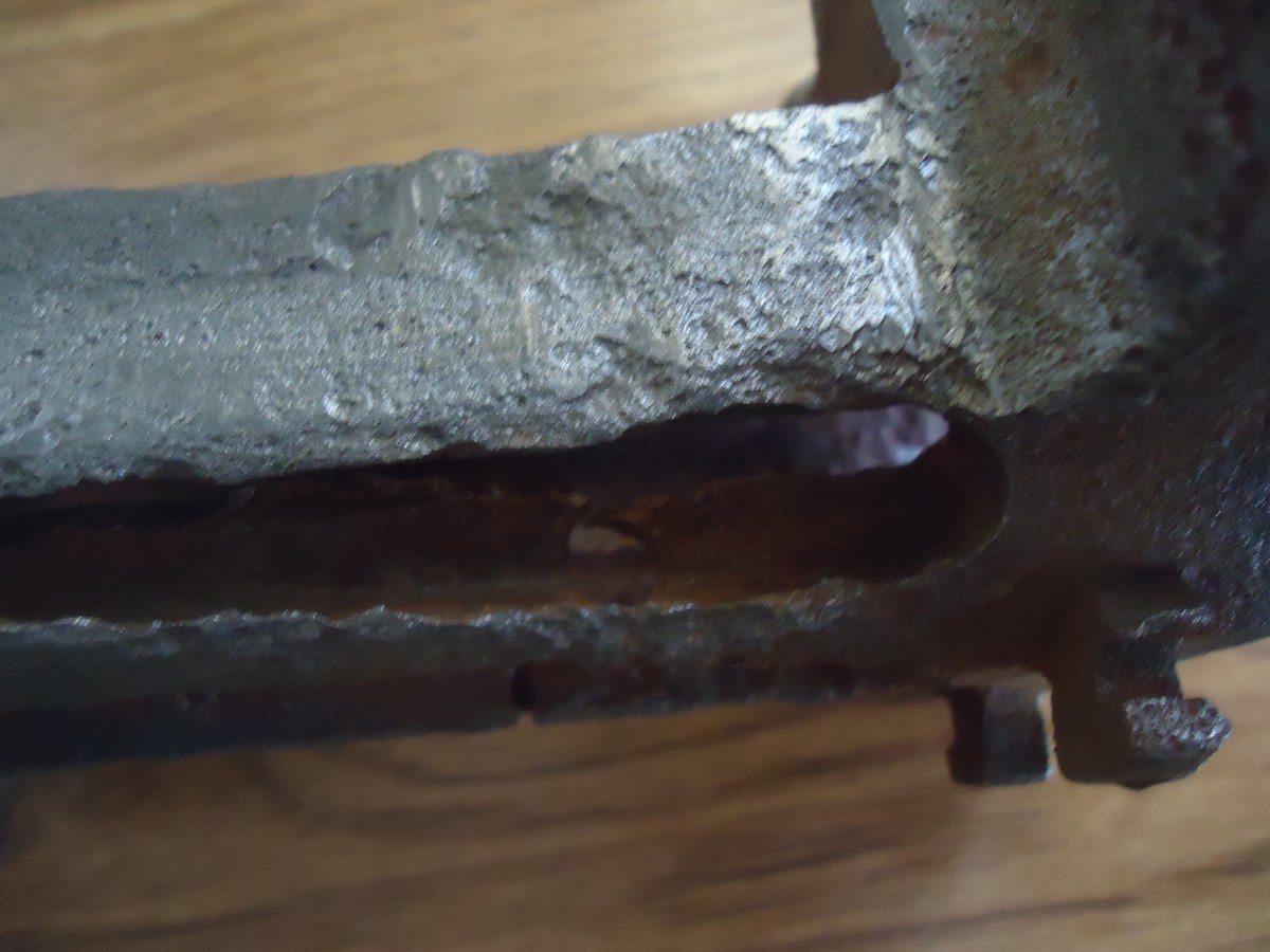

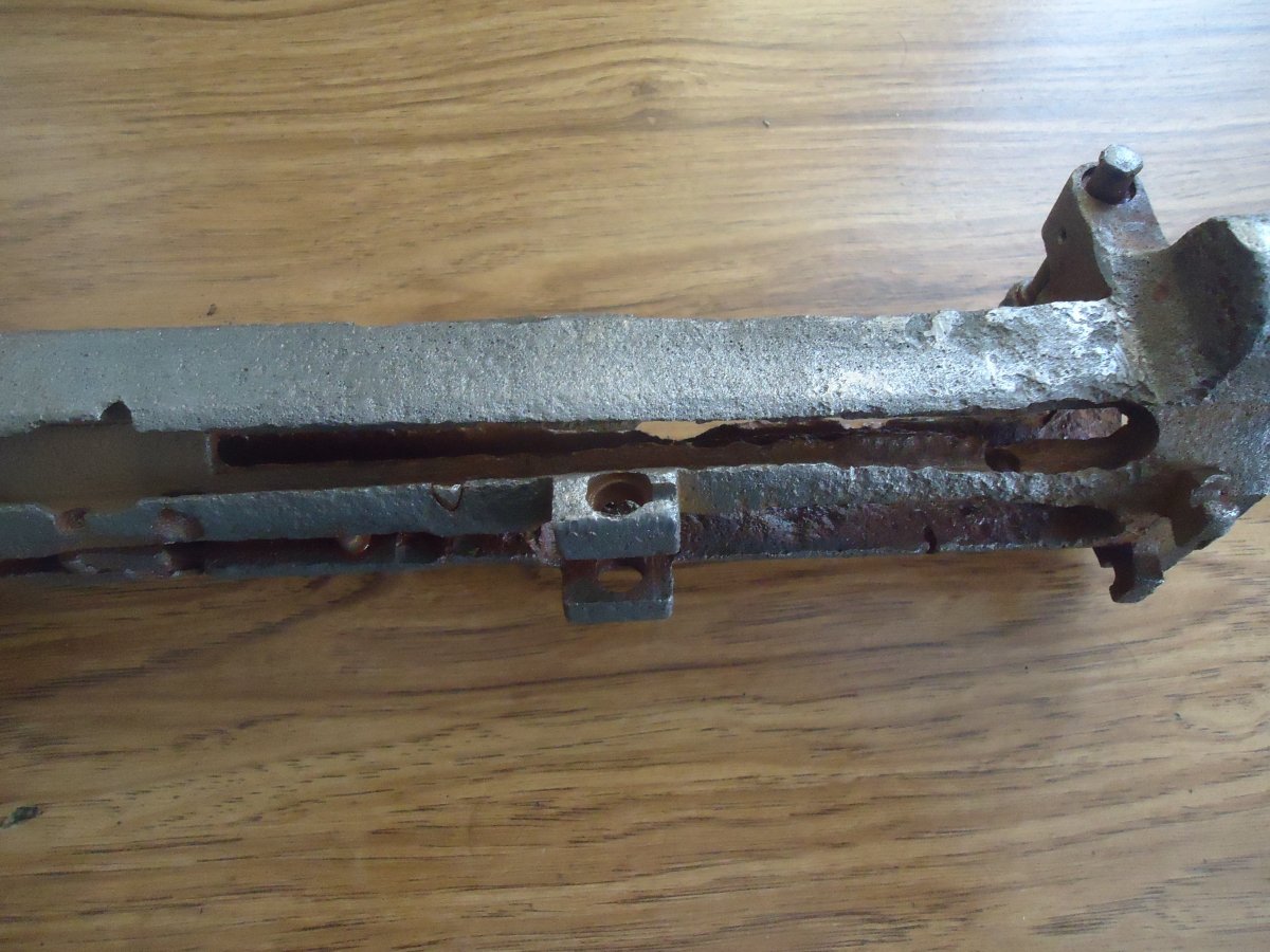

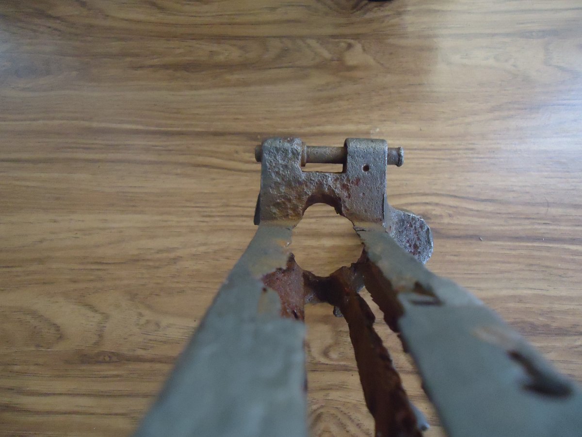

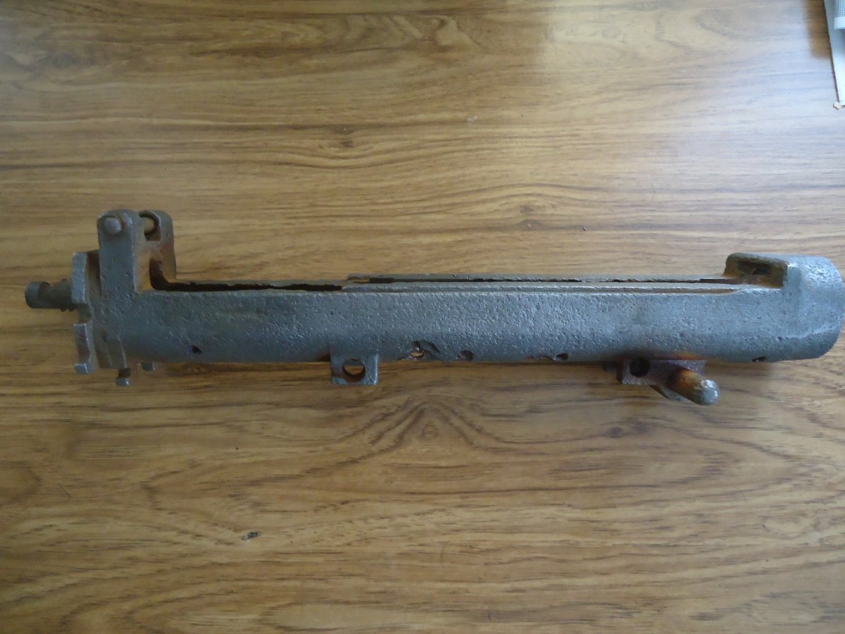

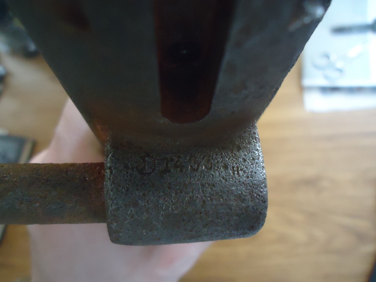

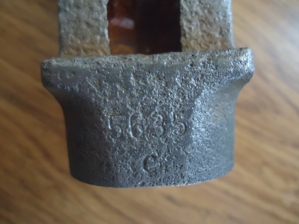

    подскажите как лучше выровнять раму? почему на раме разные номера набиты, на Ваших рамах тоже так?
  25. fideleos
    fideleos Leutnant
    65
    113
    1.994
    Ukraine
    Рама поведена в сторону, или только стенка вмята?
  26. fideleos
    fideleos Leutnant
    65
    113
    1.994
    Ukraine
    Толщина детали - 4 мм.
    Jawist та 663 подобається це.
