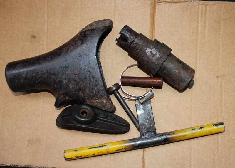

    663 ✠ Moderator

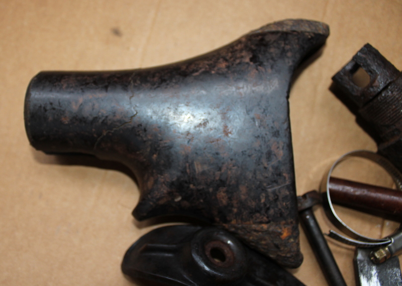

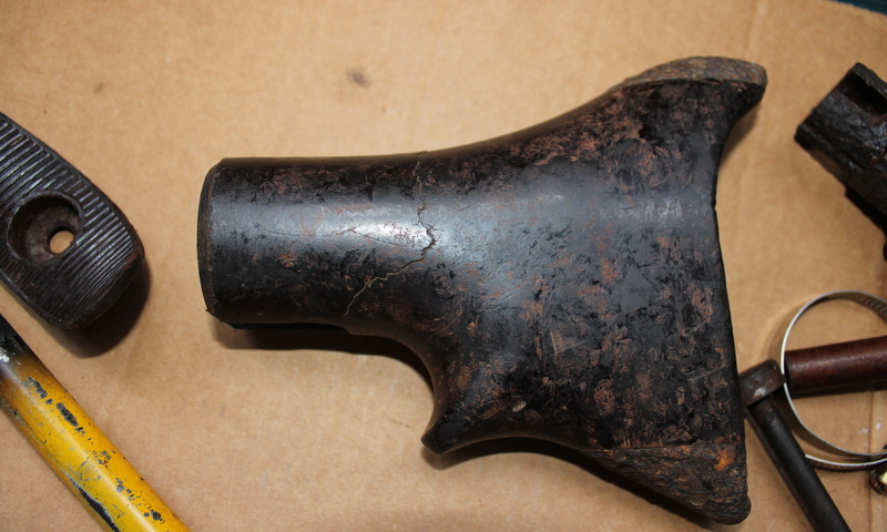

  4. Andrew1965
    Andrew1965 Leutnant
    115
    198
    1.976
    Київ

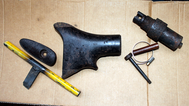

    вот с помощью не хитрого приспособления и страховочного хомута ( с одной стороны трещина) вопреки неутешительным прогнозам специалистов, без потерь разобрал приклад, предварительно в стакан наливал солярки, полностью не окунал чтоб бакелит не пропитался жиром, теперь нужны идеи чтоб грамотно заклеить, ну может какие идеи что делать с металлическими уголками на бакелите....

  5. ded72
    ded72 Oberleutnant
    41
    83
    2.086
    .... по бакелиту не скажу, ( мне еще предстоит аналогичный процесс )... ну а уголки я думаю можно полечить либо отстучать новые!
    К стати, при подварке тонкого и рыхлого металла, - лучше подложить кусок бронзы ( латунь ) или графит... под место которое будет вариться!!

  6. Andrew1965
    Andrew1965 Leutnant
    115
    198
    1.976
    Київ
    про бакелит про втыкакал, вверху ни че ссылка полезная очень, хотя склонюсь в сторону геля, там утрат нет, пихать эпоксидный, не выйдет, по сварке трошки опыт есть сниму уголки там видно будет.

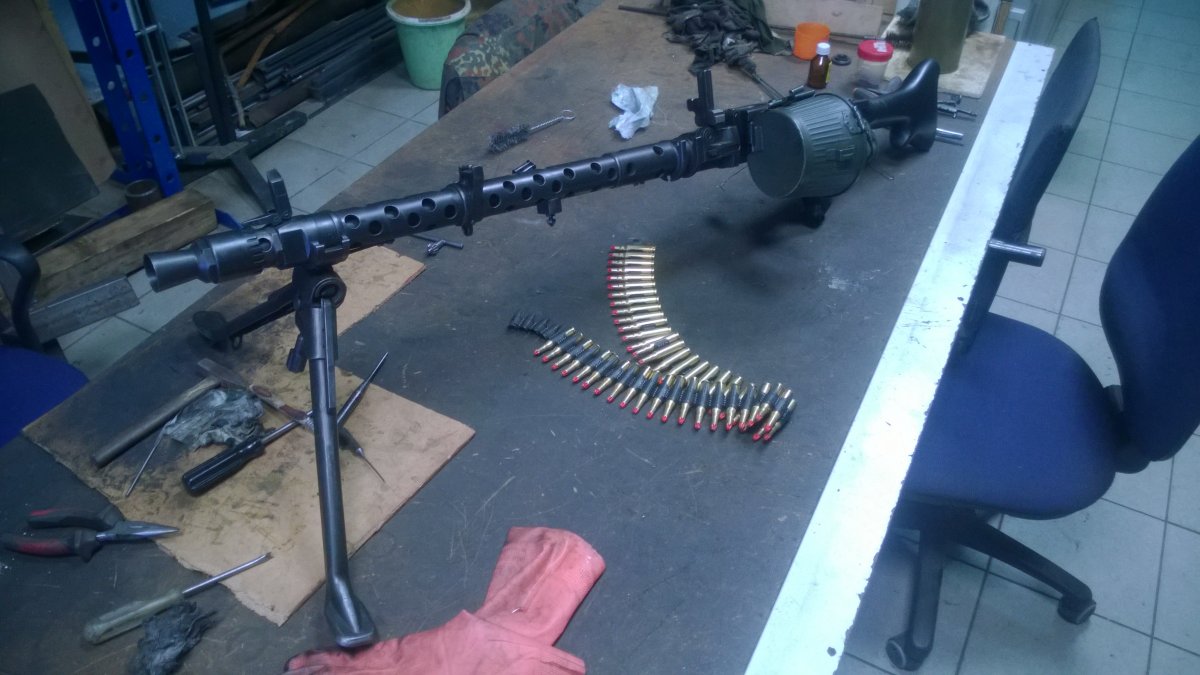

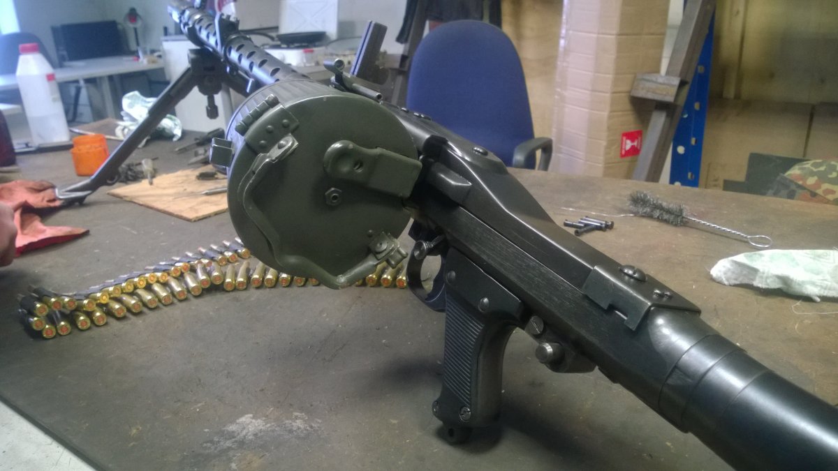

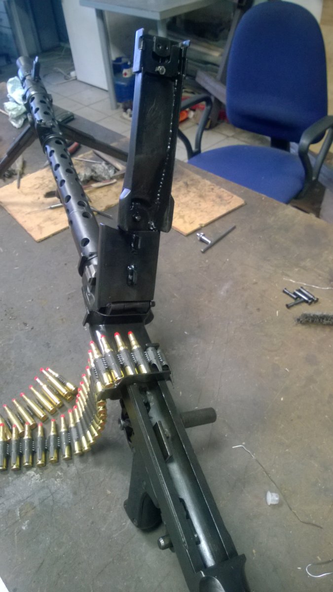

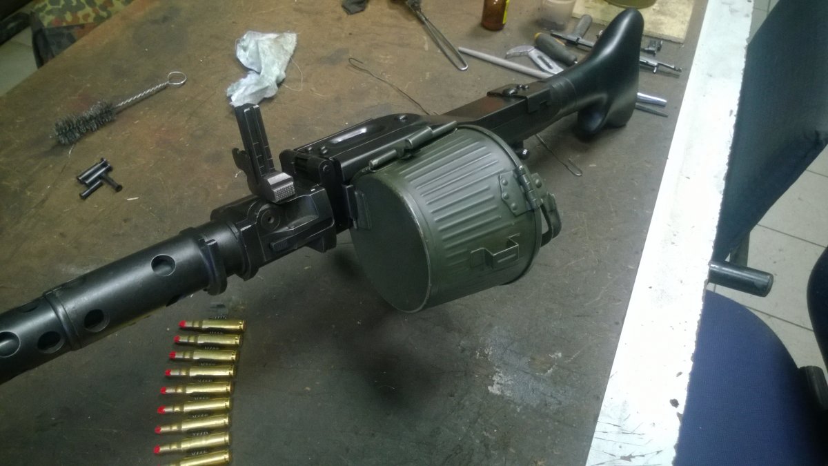

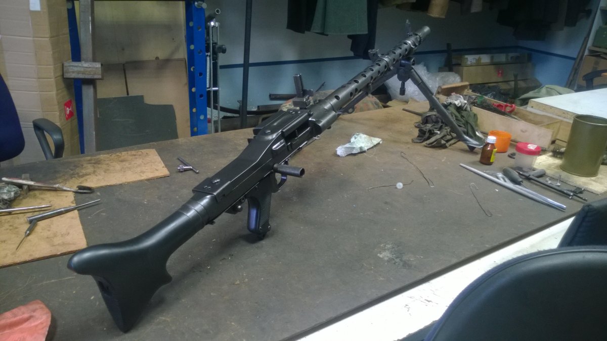

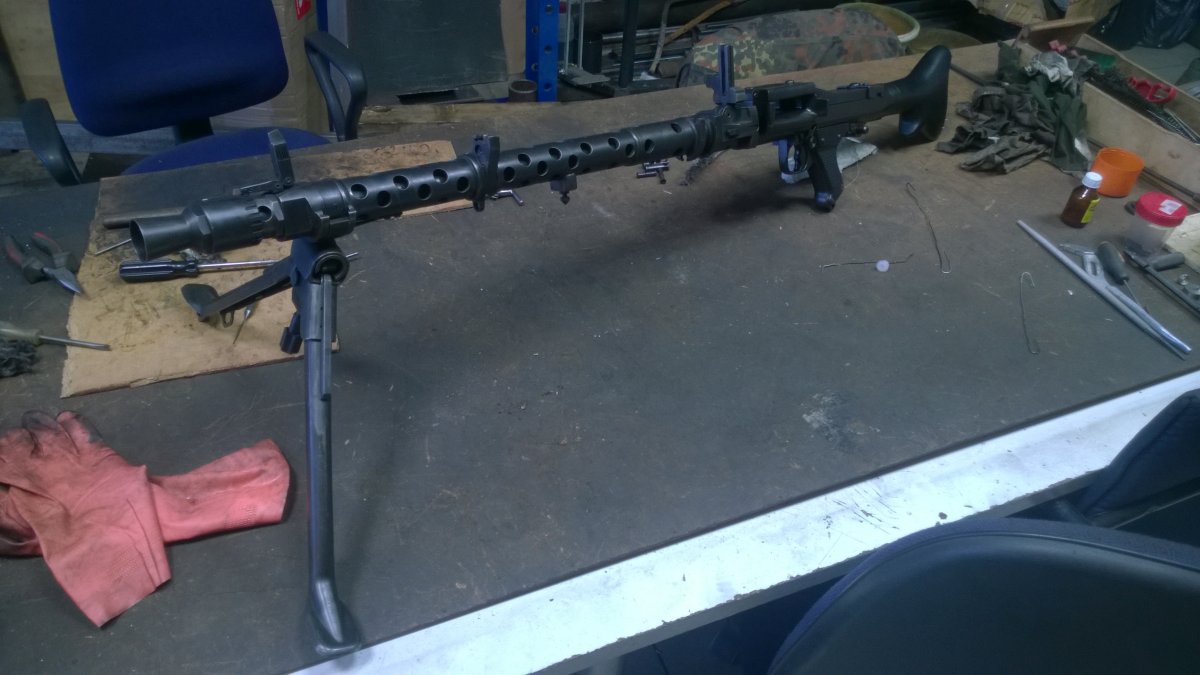

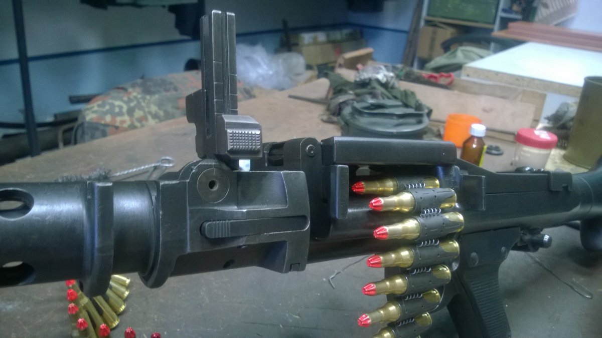

    Вот и я наконец сделал макет - балван по заказу для киношных нужд.
    Кое какие узлы строго упрощены по желанию заказчика. Типа того - и так сойдет, неуспеем к срокам, никто нескажет что это дегтярь и тому подобное!

    Да уж !. Хороший получился, ничего не скажешь !.

  9. Барс-Дима

    какие инструменты шли в ходе работы?

  10. Andrew1965
    Andrew1965 Leutnant
    115
    198
    1.976
    Київ
    Офигеть!!! а крышку слабо мутонуть??? :):):)[​IMG]

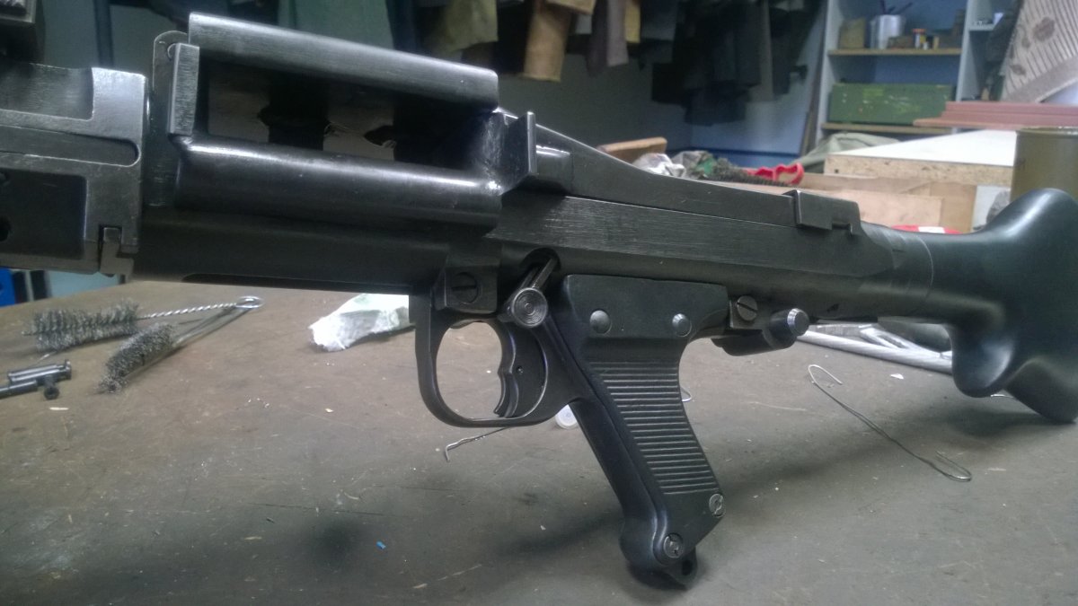

  11. лиса
    лиса Stabsfeldwebel
    16
    647

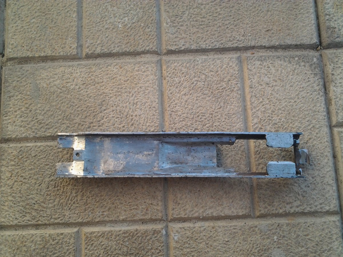

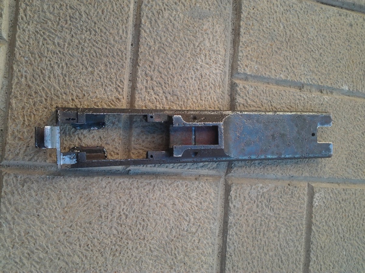

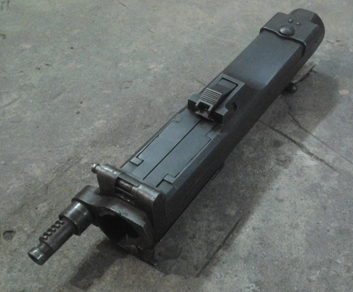

    Привет, куплю кожух , прицел и ручку управления на мг34 , подлежащий реставрации,если есть у кого - пишите в личку.

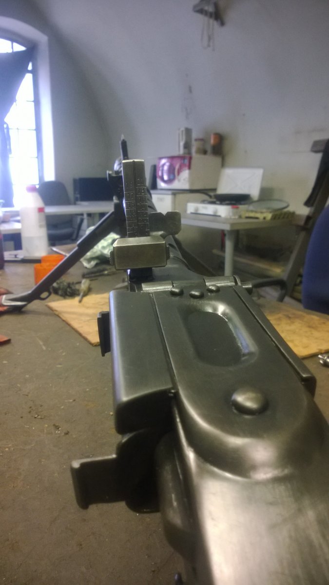

    чтоб не быть пустословным - немного картинок старых подкину,фото процесса не могу найти. очень много сварки и шлифовки, чтобы сохранить правильные размеры и плоскости, где-то 30 часов рабочих крышка заняла.

  12. Andrew1965
    Andrew1965 Leutnant
    115
    198
    1.976
    Київ
    ручку, могу подкинуть песплатно, т.е. даром, состояние - пойдет..
    процесс примерно понятен, ну а самих размеров крышки нету???

  15. лиса
    лиса Stabsfeldwebel
    16
    647

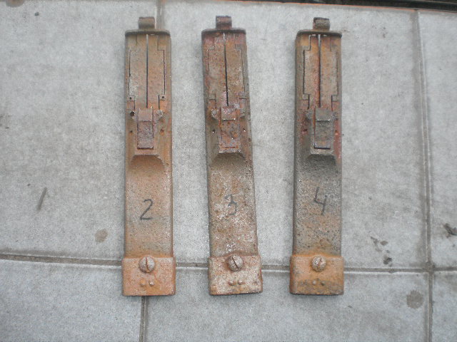

    крышка под тромель есть, как одна из трёх на фото

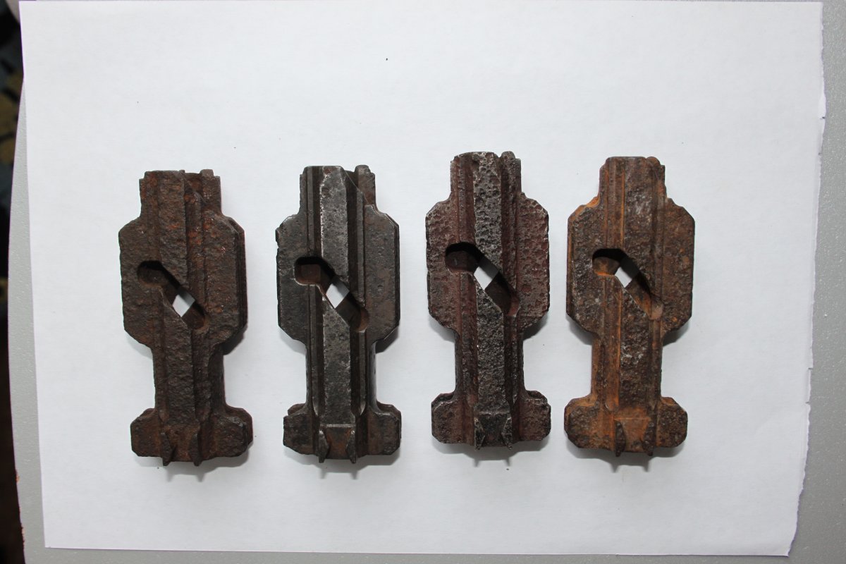

  17. RIHARD 77
    RIHARD 77 Stabsfeldwebel
    19
    29

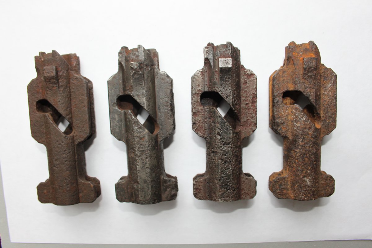

    906
    Україна Кривий Ріг

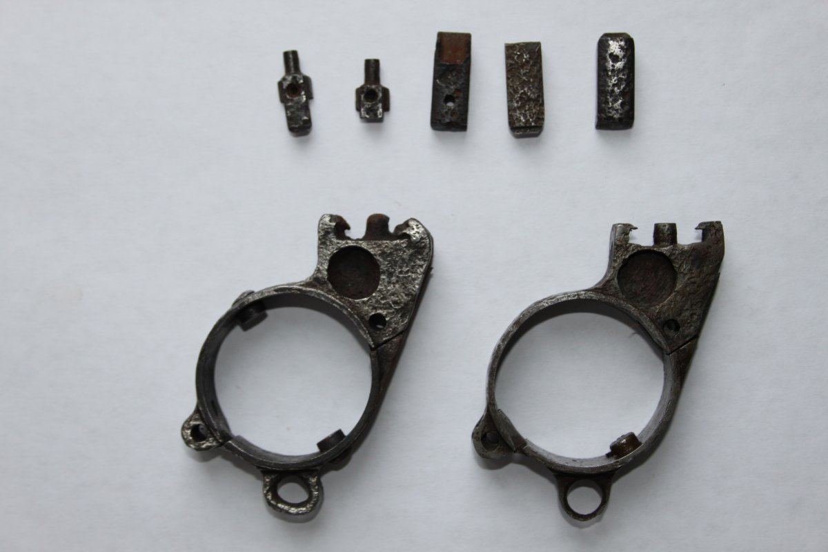

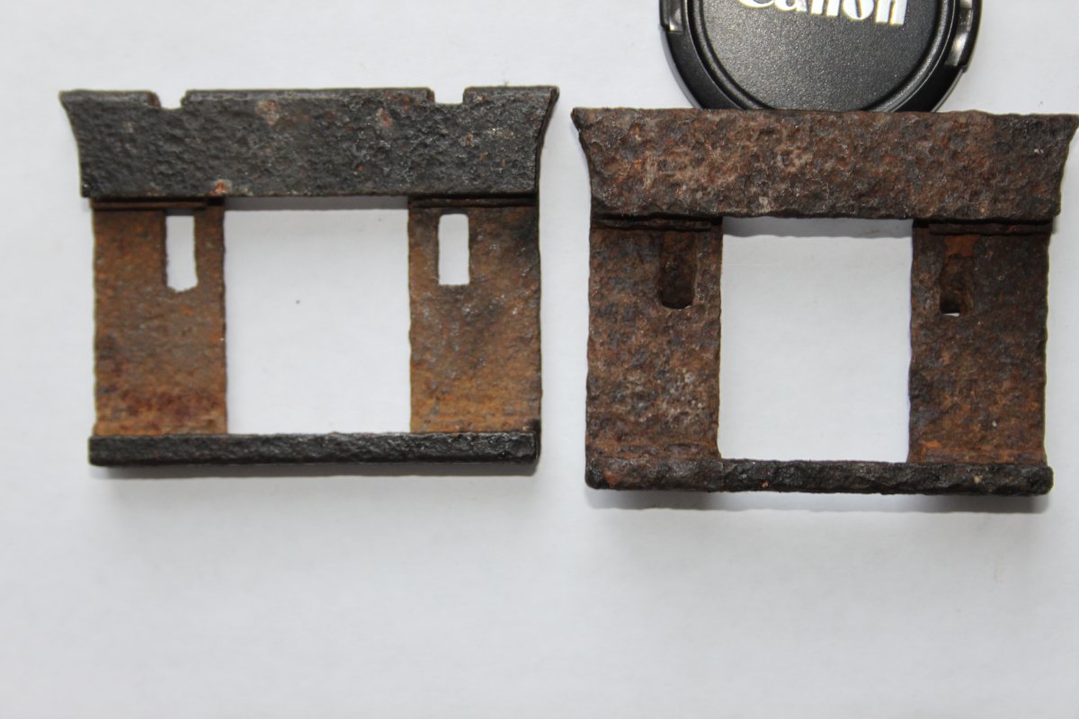

    Всем доброго дня,вот есть такие (излишки) может кому то что то пригодится как просил хозяин темы Олег все вопросы в личку. IMG_3470.JPG IMG_3471.JPG IMG_3472.JPG IMG_3473.JPG

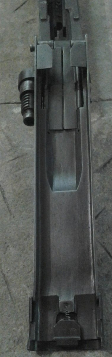

    ...и кроме того, что ее собрать, короб пулемета ДОЛЖЕН ей соответствовать...

    Поддерживаю, к ранней рукояти под механизм замедления нужна и ранняя рама, там имеются места под дополнительные детали. Если кому интересно могу сделать фото.

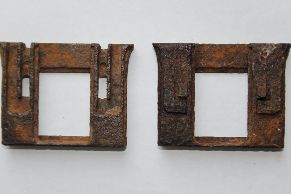

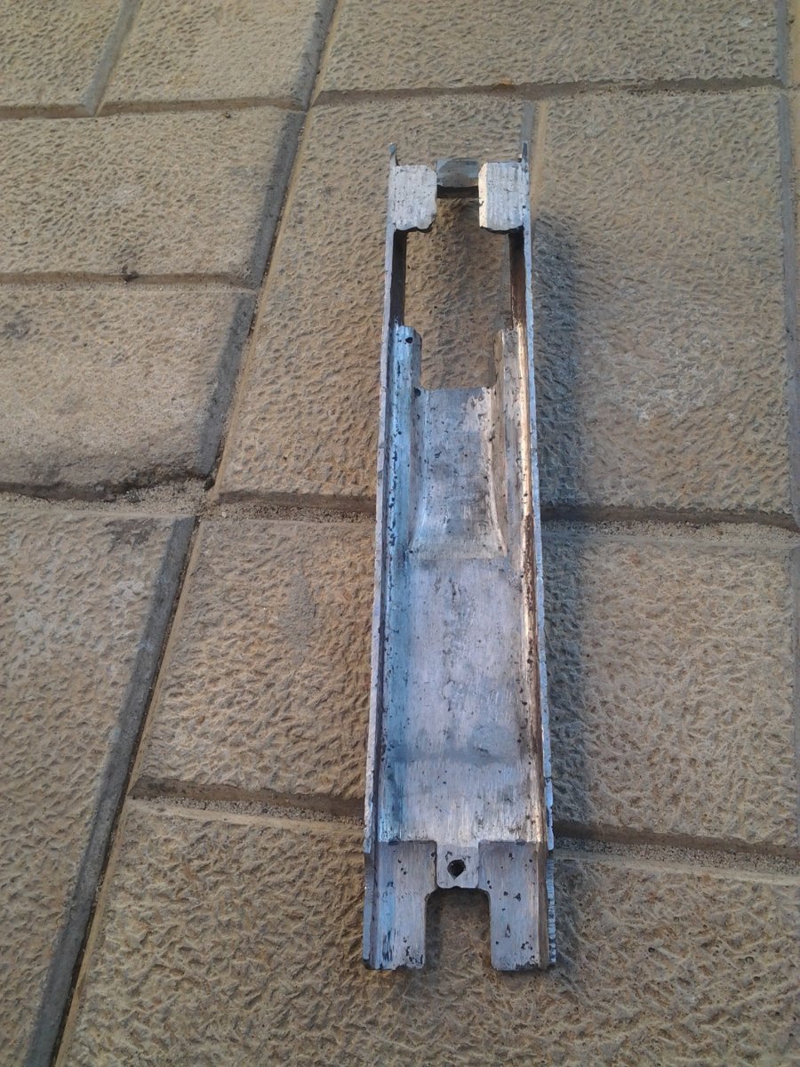

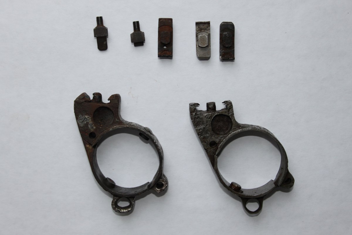

  23. RIHARD 77
    19
    29
    906
    Україна Кривий Ріг
