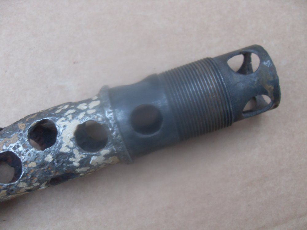

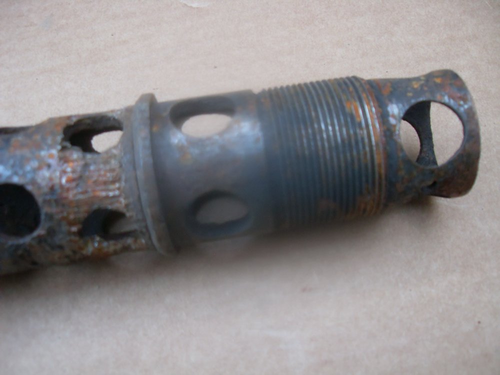

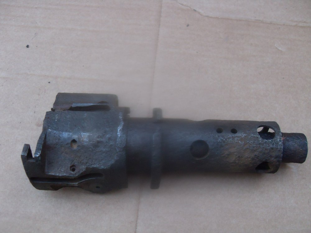

    Передняя часть припаяна латунью и кольцо под зенитный прицел. Не подскажите 1 кольцо оно отдельно от туб я так понимаю. 2 трубы под кольцом подогнаны в плотную или с зазором между собой. 3 не в курсе на сколько трубы куда заходят (сколько резьбы, сколько места для пайки. Чертежи схемы были бы кстати. Любая помощь не помешает.

    Болтики с низу, они под отвертку, я свои высверливал насквозь во внутрь кожуха, потом нагревал, охлаждал, повторял процедуру и кожух открутился.
    Стрипа та 663 подобається це.
  4. 1o4k@
    1o4k@ Oberfeldwebel
    891
    Der Schwarzwald
    Всегда считал, что труба одна--сплошная. А кольца на неё паяются--наружное и внутреннее...:smile_8:
    Стрипа подобається це.

    Считал что труба сплошная или она на самом деле сплошная ?. Дело в том что на каком то форуме я встречал в продаже трубу из двух кусков и стык выпадал на место кольца. Предмет был новодел и мне он тогда был не нужен, не взял я его на заметку.

    Считал и продолжаю только лишь предполагать... Потому что достоверной информации не нашел, а в свое время не удосужился распаять кольцо с остатками трубы...:rolleyes:
    663 подобається це.

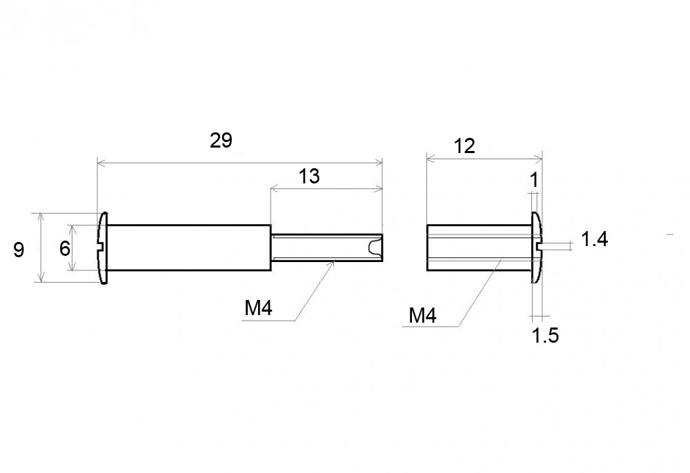

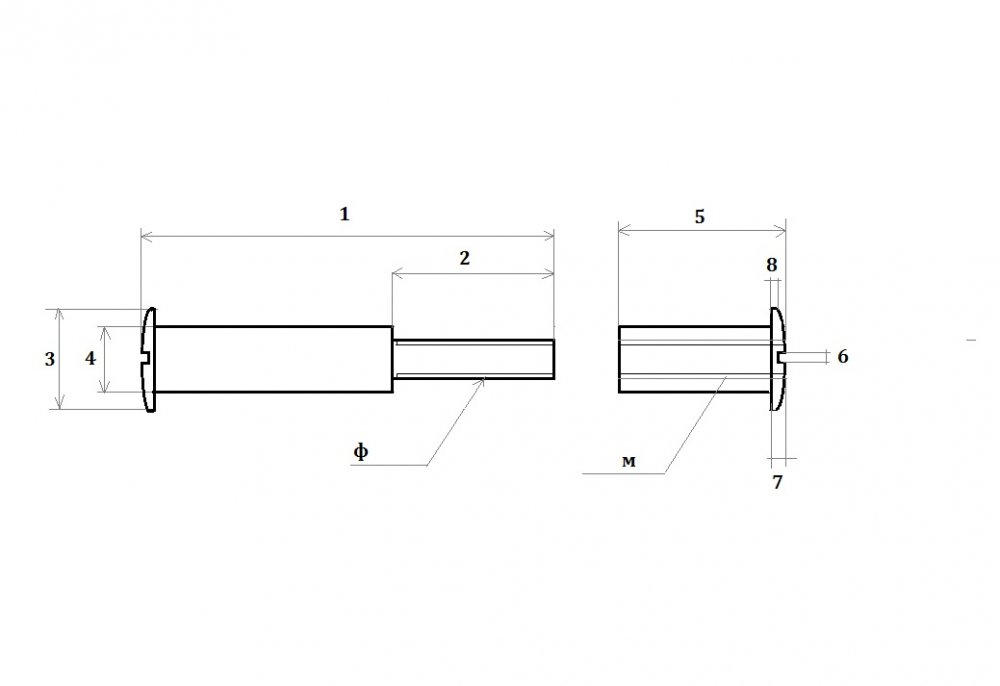

    Подскажите по размерам на схеме. Болты крепления накладок, рукоятки ведения огня.
    Стрипа та TulskoyTokarev подобається це.

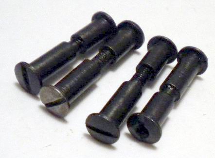

    Ещё вопрос по одной детальке. Так и не понял. Резьба должна быть до конца или как ?. На фото они разные. Если до конца тогда размер 8 не нужен. Или вообще крепление было иным фото 3.

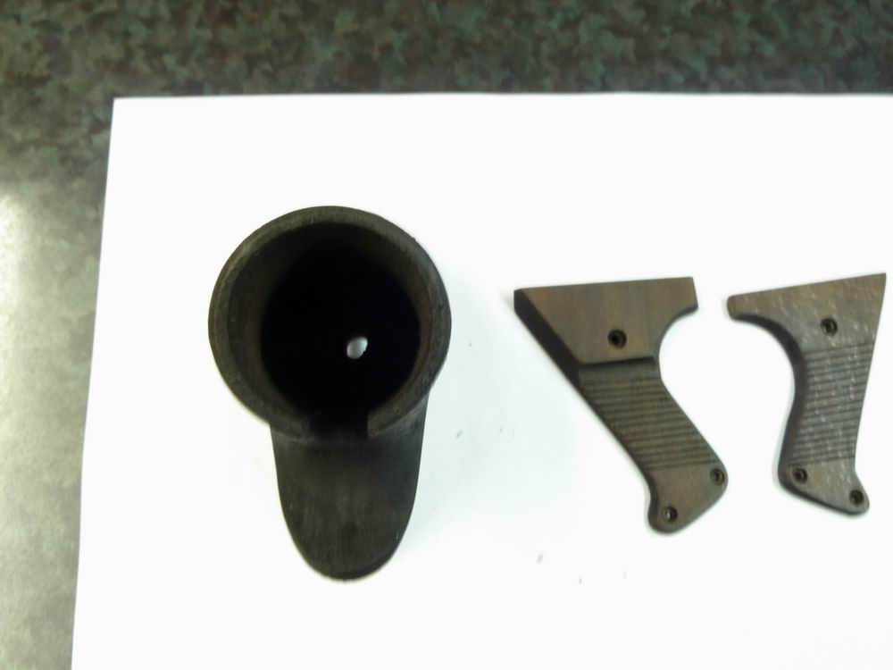

    Может кто в курсе. Подскажите толщину накладок рукоятки. Общую и толщину верхней части левой накладки. Может хоть накладки сварганю, пока дерево на приклад найду.
  18. fideleos
    fideleos Leutnant
    65
    113
    1.994
    Ukraine
    Размеры сняты с копии: толщина 3,5мм, толщина верхней части 11мм.

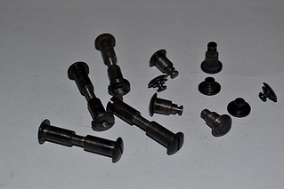

  20. fideleos
    fideleos Leutnant
    65
    113
    1.994
    Ukraine
    Размеры стяжного винта сняты с копаного, так что на шляпках возможна неточность размеров +-2 десятки.

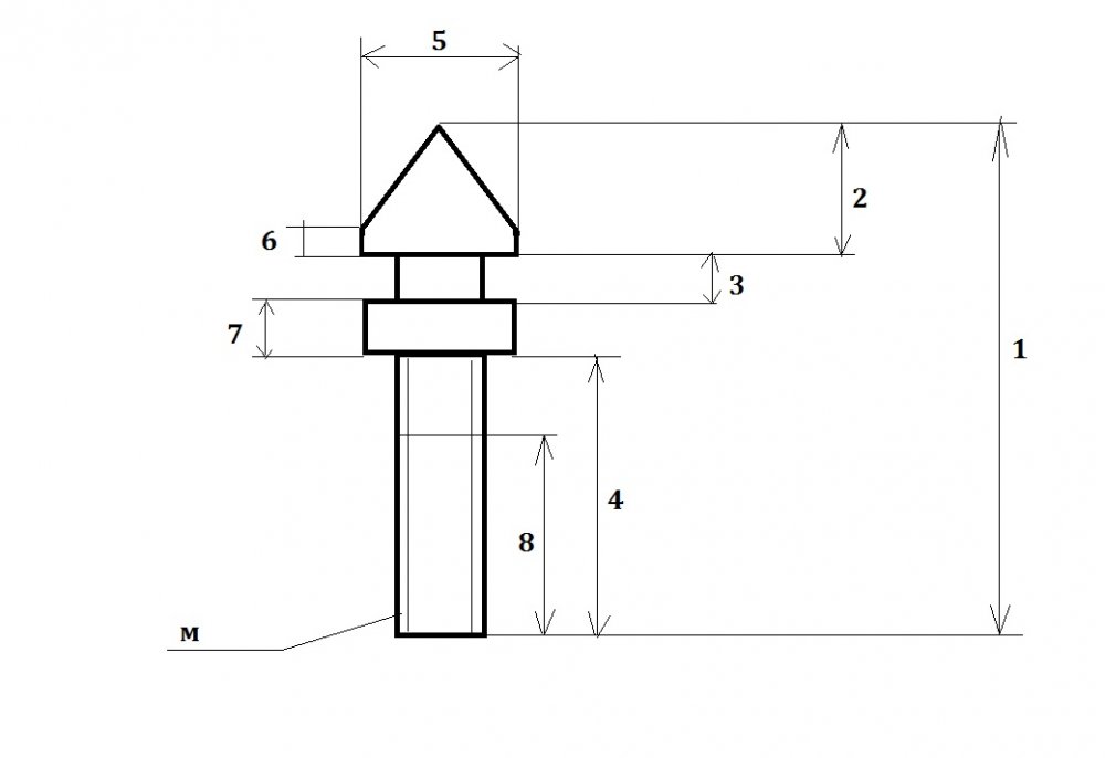

  24. 663
    663 ✠ Moderator
    17
    7.582
    Україна.

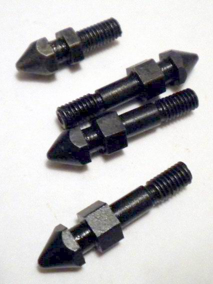

    В данный момент сижу над креплениями накладок. Моя версия, Шляпка как у болтов крепления, без паза под отвёртку. Потом ровная часть толщиной 6мм длинной (левой накладки) 11мм, (правой накладки) 3,5мм. Дальше утоньшение под шырину и толщину места крепления на рукоятке (если рукоятка в наличии это не составит проблем). Сама шляпка зацепа диаметром под низ отверстия крепления, толщиной около 1 мм. Завтра всё уточню, может и схемку нарисую.
  25. fideleos
    fideleos Leutnant
    65
    113
    1.994
    Ukraine
    Сейчас дам размера малых кнопок, большие по аналогии с удлинением стержня.
    По поводу стяжных винтов нужно внести поправку в диаметр шляпок, не 9мм, а 10мм !
    Останнє редагування: 12 лис 2014
    Стрипа, TulskoyTokarev та 663 подобається це.
