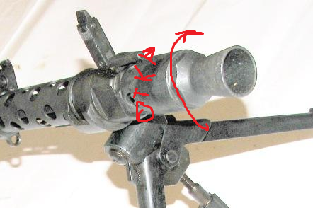

    Прикольно спасибо!!!! а резьба вроде как левая на пламегасе или мне показалось?

    Там обычная резьба, правая (поворот в право зажим).

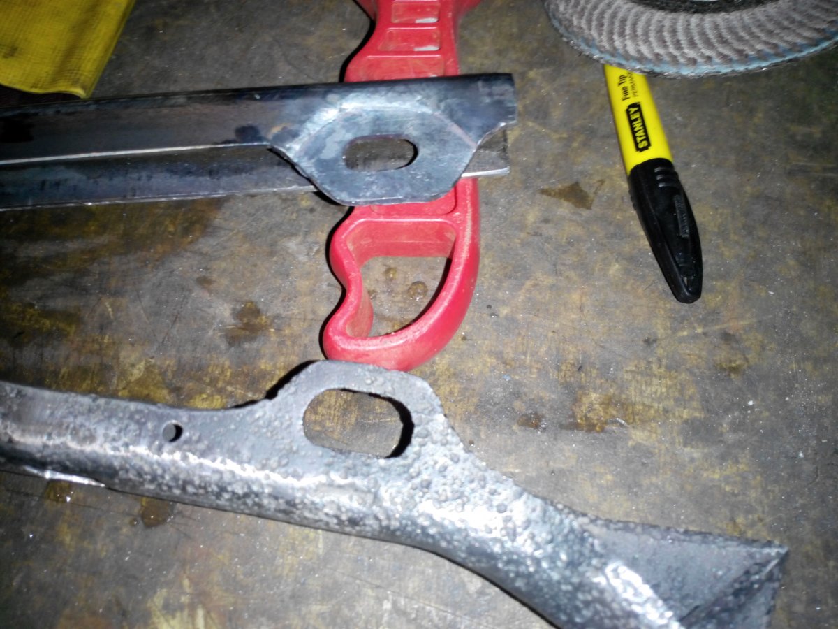

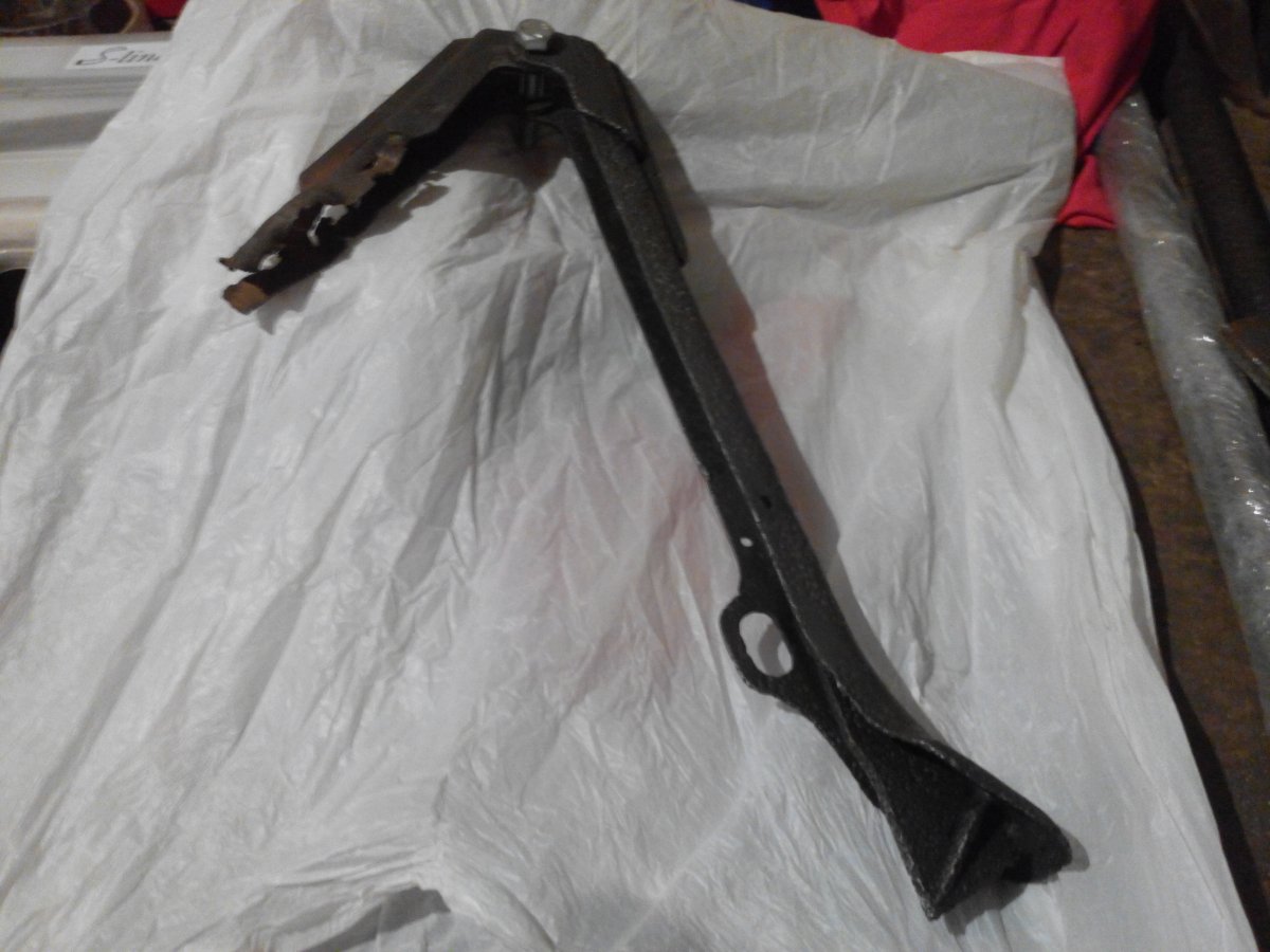

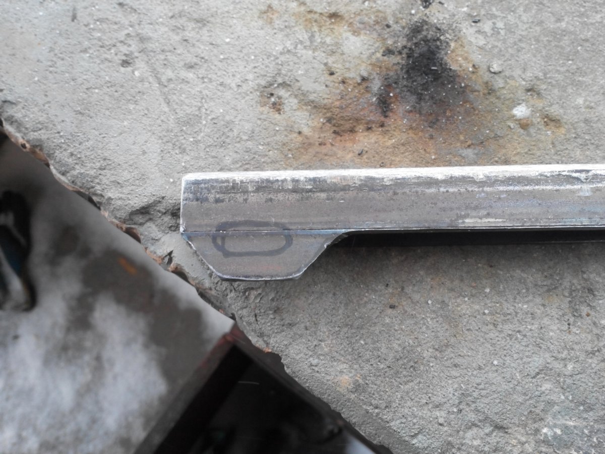

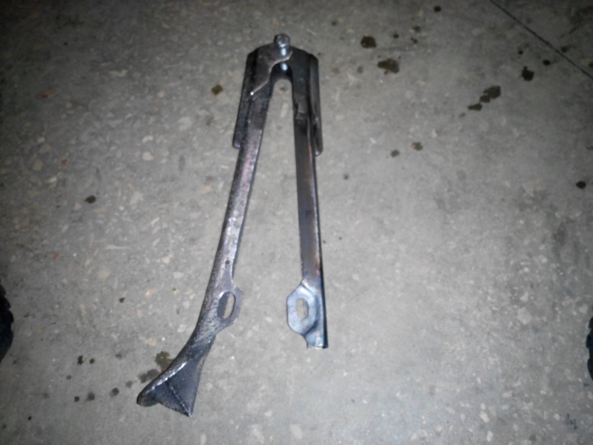

    Сегодня наконец то дошли руки к своему макету... вернее к сошкам!
    Давно лежали, сегодня начал востанавливать.
    ... чесно говоря - было страшно!!
    Ну, вообщем процесс начат, надеюсь терпения хватит!:D
    .. завтра планирую закончить пятку, но боюсь без матрицы не получится?
    Вот пару фоток работы:
    Otto 663, Andrej.An86, 663 та ще 1-му подобається це.

  13. ded72
    ded72 Oberleutnant
    41
    83
    2.088
    ... небрежности хватает!!
    Уже - 0,5 м/п. профильной трубы испорчено!! :D

  14. бурбуль
    бурбуль Stabsgefreiter
    11
    203
    Не стоит пыхтеть над пяткой,есть копаная-подарю.Напишите в личку.

  15. ded72
    ded72 Oberleutnant
    41
    83
    2.088
    Отписал!
    ... а пыхтеть иногда нужно, все таки для себя делаю!
    Да и самому интересно - что из этого получится?

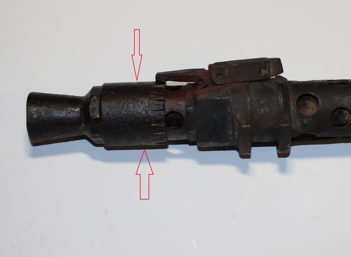

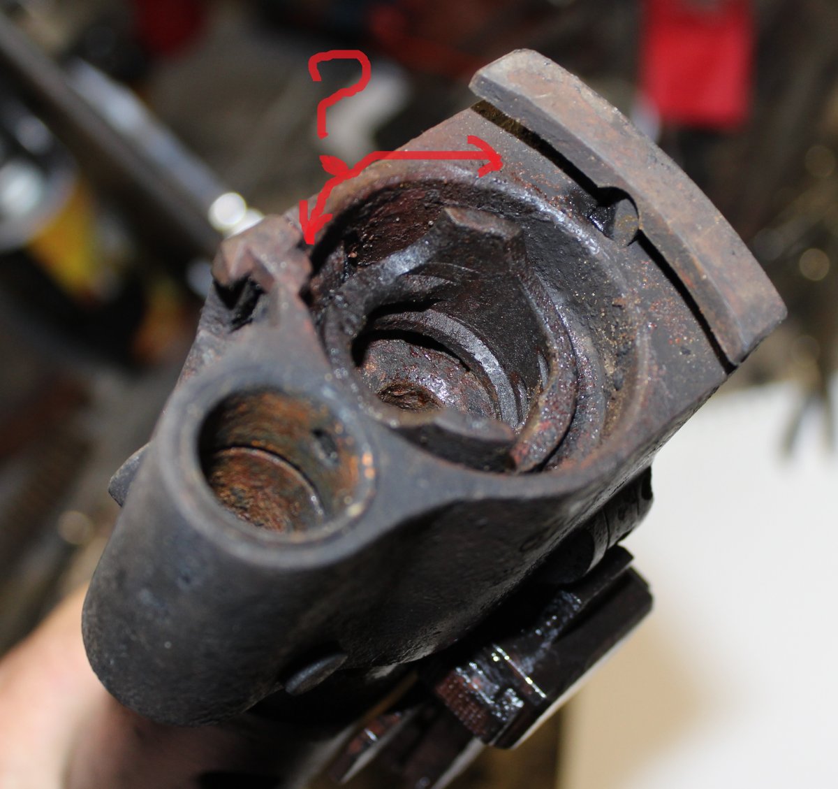

    Разламали наконец на пополам, подскажите кто може, муфту трубы в право в лево нужно крутить, шоб вынуть?
    Пламегас грели, дули, фиг.., правда ключем, может попкой попробовать в указанных местах???
  17. Helmut Hesler
    Helmut Hesler Leutnant
    1.181
    LITHUANIA
    Ничего там крутить ненадо. Ствол в нормальном состоянии просто выпадает, а муфта после удаления стопорного штифта откручивается как и все нормальные болты и гайки. У данного апарата нигде нету левосторонней резьбы. А только одного прогрева до красна недостаточно, надо сразу после нагрева в воду сунуть. Потом легонько вокруг потукать молотком и только тогда крутить. Ежели неподдается прооцес повторять пока будет результат. В моей практике есче небыло случая чтобу неоткрутилось.
    Барс-Дима, Otto 663, Andrew1965 та 2 іншим подобається це.
  18. ded72
    ded72 Oberleutnant
    41
    83
    2.088
    ... попкой Вы его запроста заплющите!!... а деформация там ненужна!!!
    Повторите попытки с прогревом и водой, как описывал камрад
    Helmut Hesle
    Otto 663, Andrew1965 та 663 подобається це.

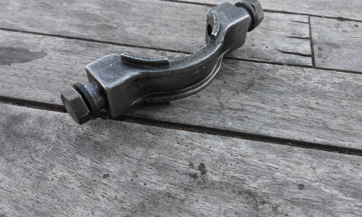

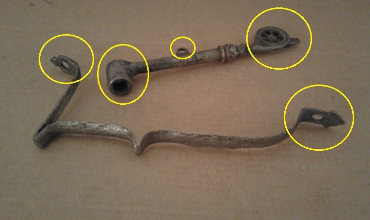

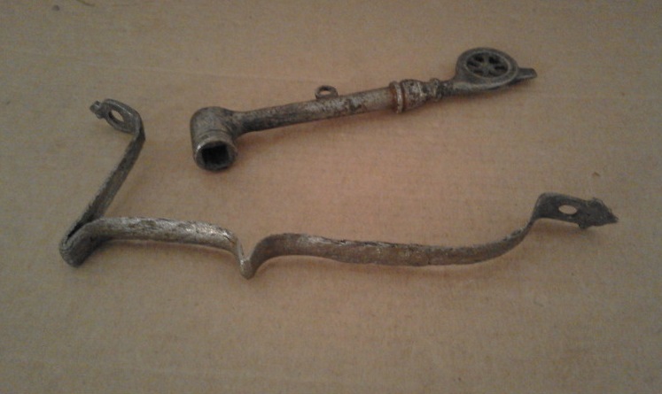

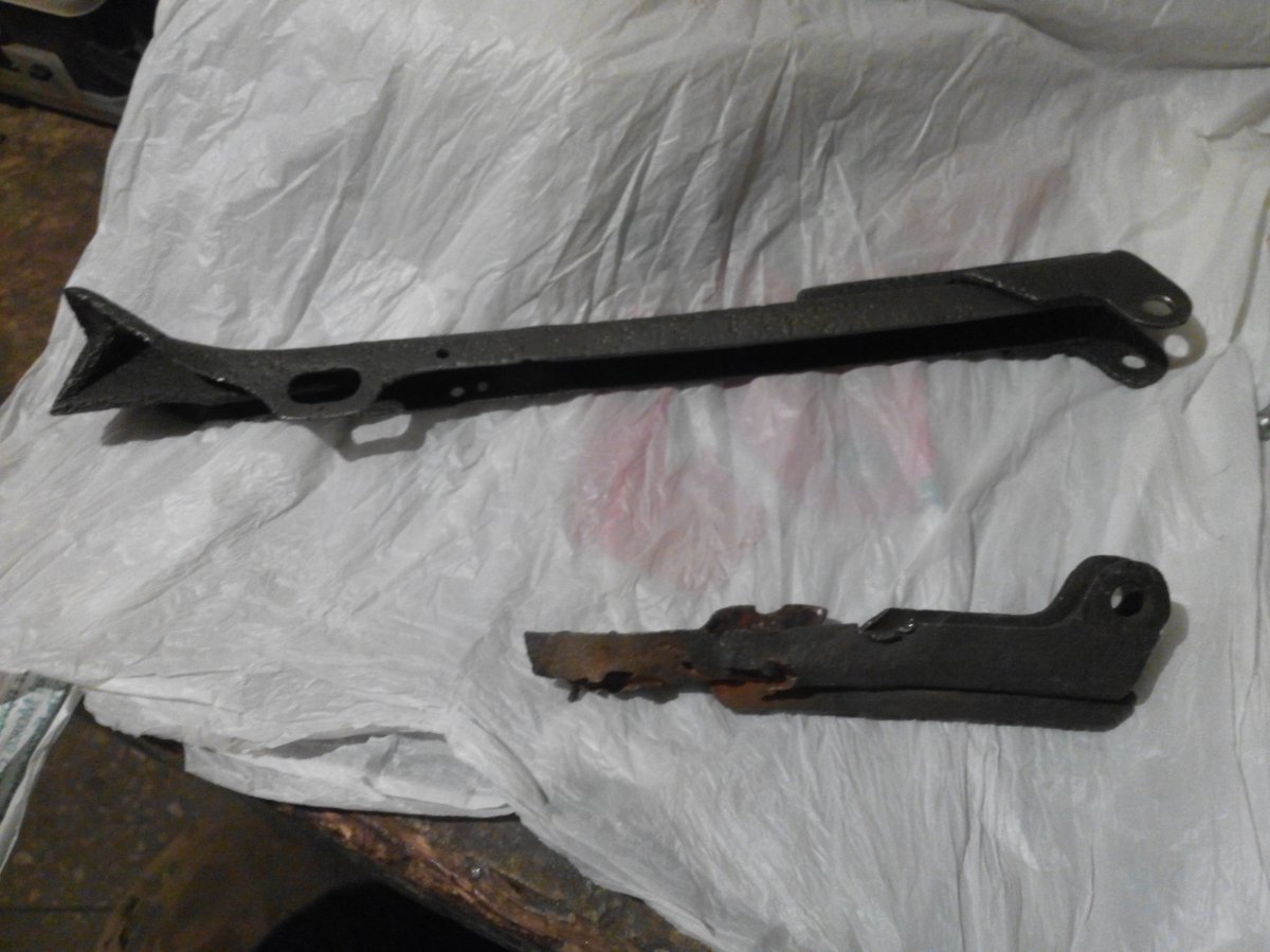

    В общем, возник сегодня такой вопрос??
    ... как с хорошей вещи сделать плохую ( тоисть - правильно застарить))???
    Просто присоеденил сегодня детали ( коп и типа склад).... мне немного не понравился такой контраст!!
    Может кто проделывал подобные вещи, имеет опыт застаривания?.... поделитесь??
    Фото деталей:

  21. 663
    663 ✠ Moderator
    17
    7.582
    Україна.

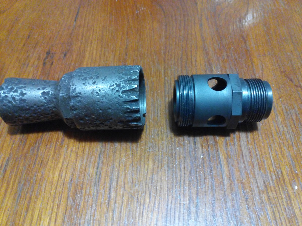

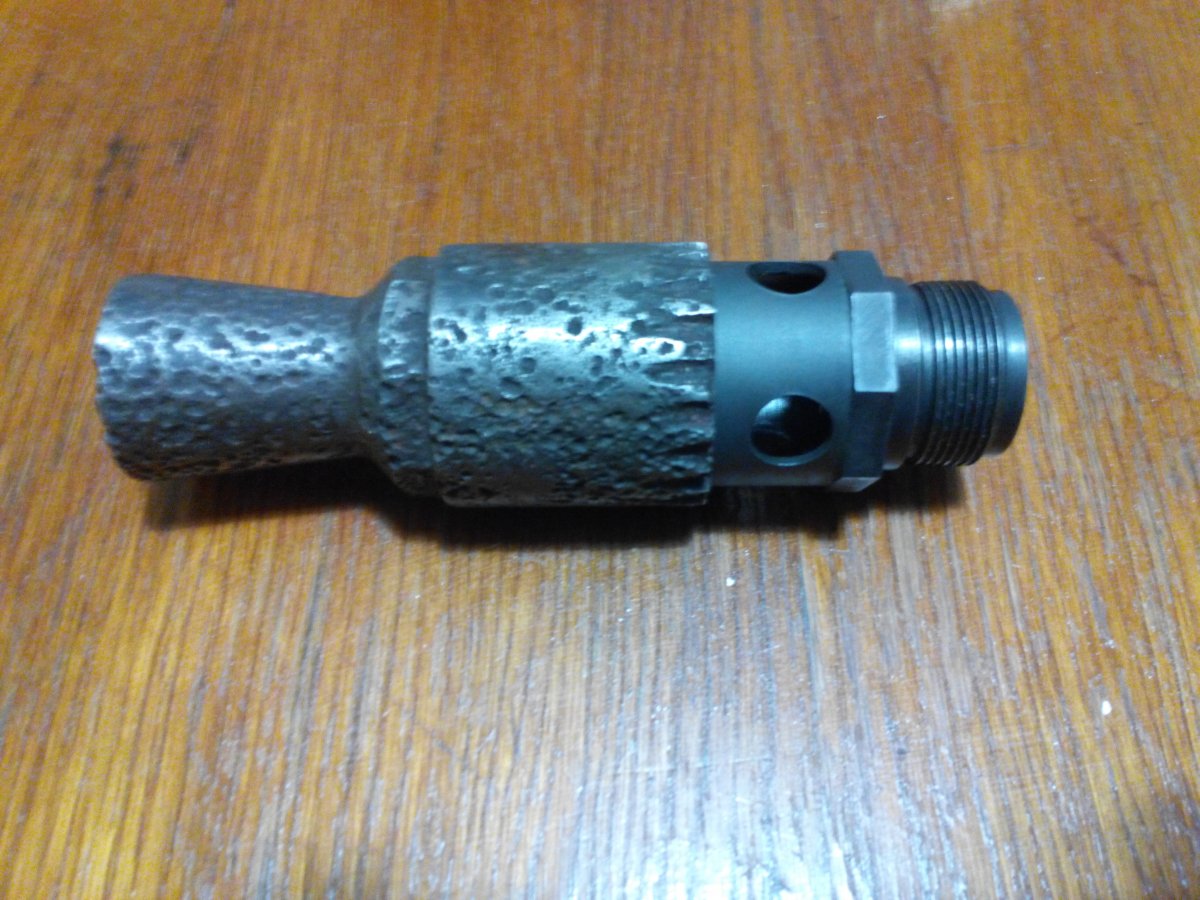

    Одним из щадящих способов, металлической щёткой подзатереть новую деталь, в местах естественной затёртости при эксплуатации. Можно грамотно мелкой наждачкой.
    Можно дремелем с песчаным диском пройтись по новой детали. Диск (бочонок или шарик) не прижимать сильно а только водить по детали чтоб он прыгал. Получатся шершавая поверхность в маленьких карявинах. Потом чуток щёткой по металлу. Дальше по усмотрению, опять воронить или оставить как есть.
    Можно разбавить соль с купоросом до кашицы и наложить эту смесь на места где должны появится кавены. Дня четире ждать результат.
    (Жаль я не дома и не могу сделать фото результатов описанных способов).
    Otto 663, Andrej.An86, Стрипа та 2 іншим подобається це.

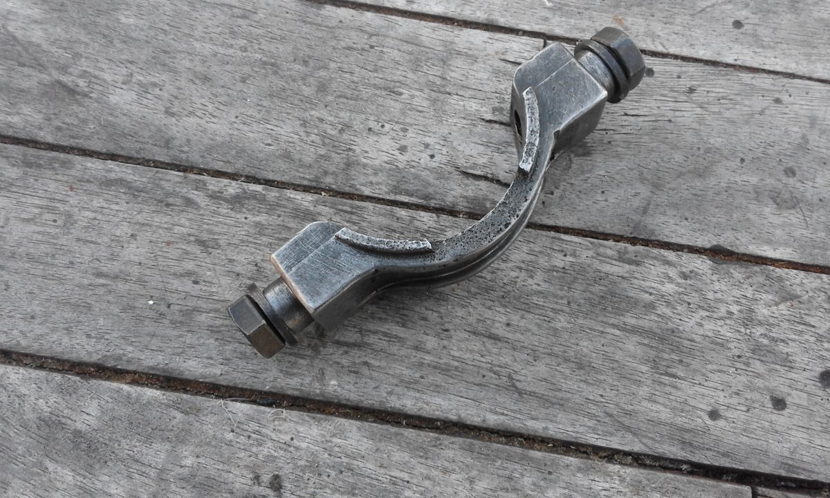

  22. 663
    663 ✠ Moderator
    17
    7.582
    Україна.
    В компе остались пару фото работ всё же.
    Первый способ, металлическая щётка. (центральная часть копанина а стороны доварены новые). До шаманства и после. Как не крути а копаная вещь в идеальном воронении смотрится чуток глуповато и подстарить её нужно. Если творчески со щёткой поработать тогда новые детали можно слить со старыми. Опять же, если задумаете варить копаные детали потом, когда небуть, то новые останется только проворонить. Потерь никаких.
    Otto 663, Andrej.An86, ALEKS81 та 3 іншим подобається це.

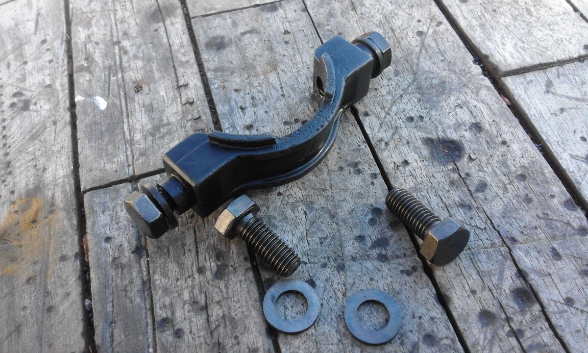

  23. 663
    663 ✠ Moderator
    17
    7.582
    Україна.
    Здесь поработал дремель (возможно что и пару разков молоточком было ударено, давно было). Потом прошёлся воронилкой и металлической щёткой. Шаманилось под старьё. Обведённые кругами части деталей доварились новые, полностью.
    Otto 663, Andrej.An86, Gasser та 3 іншим подобається це.
