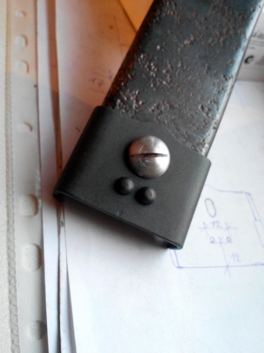

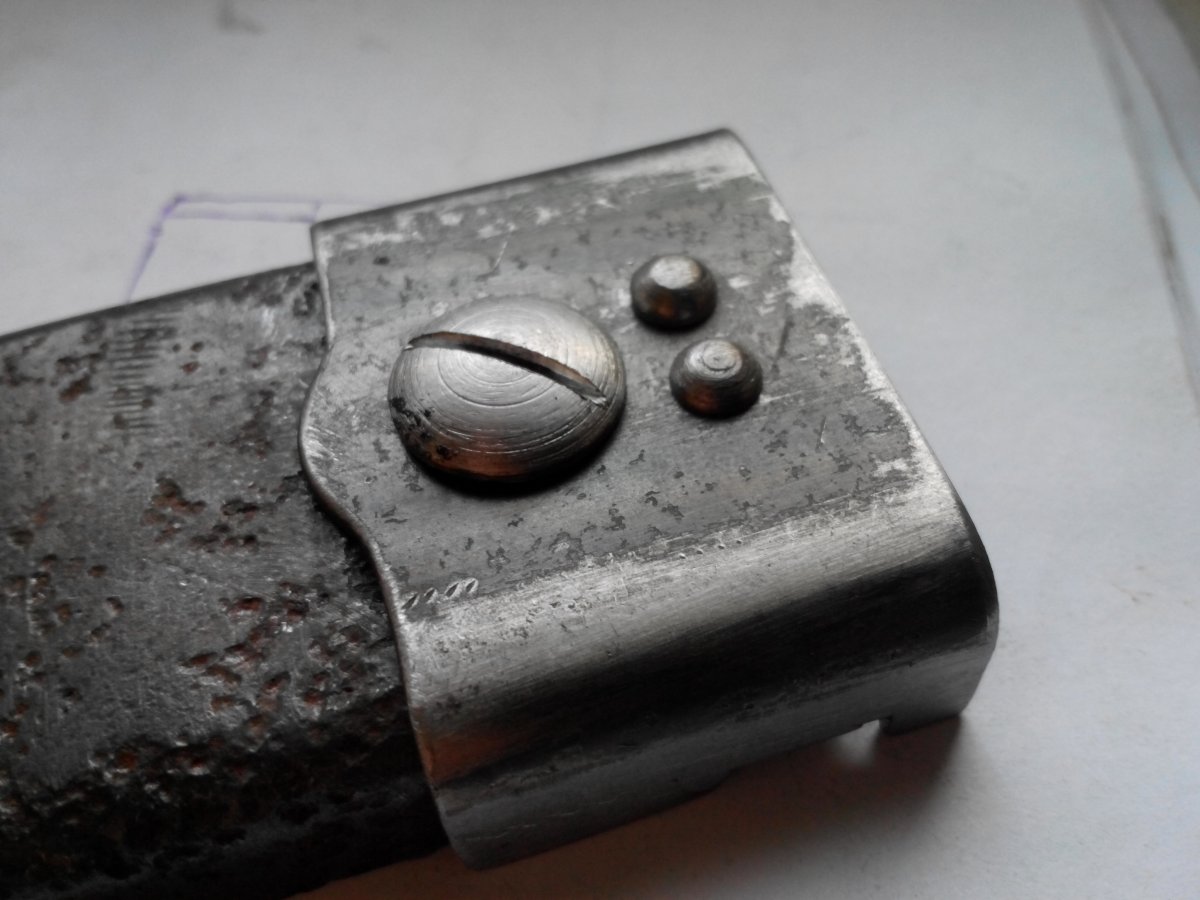

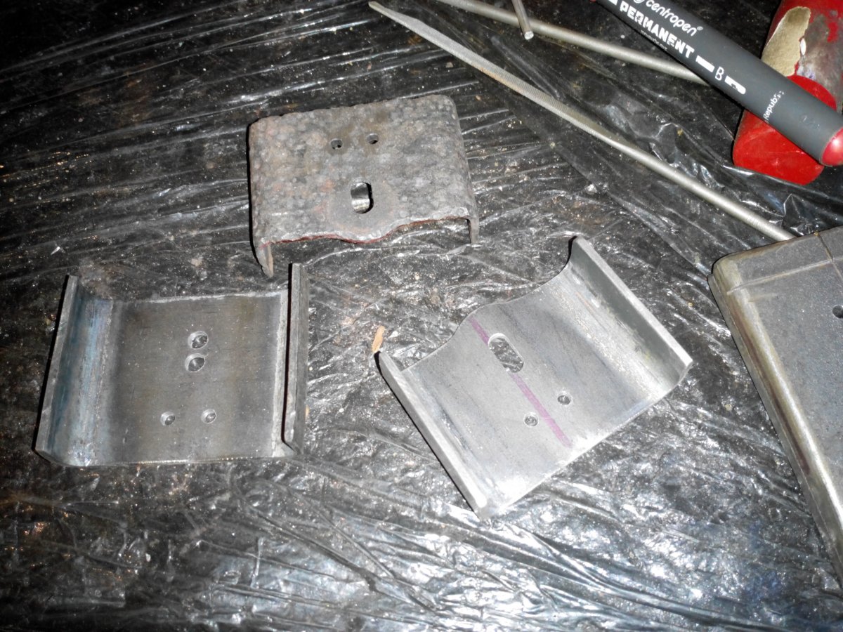

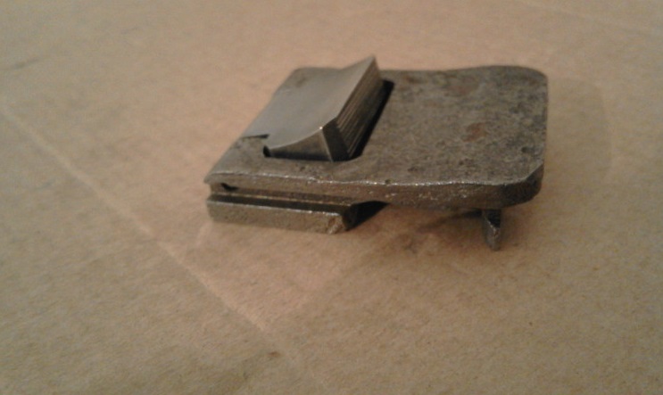

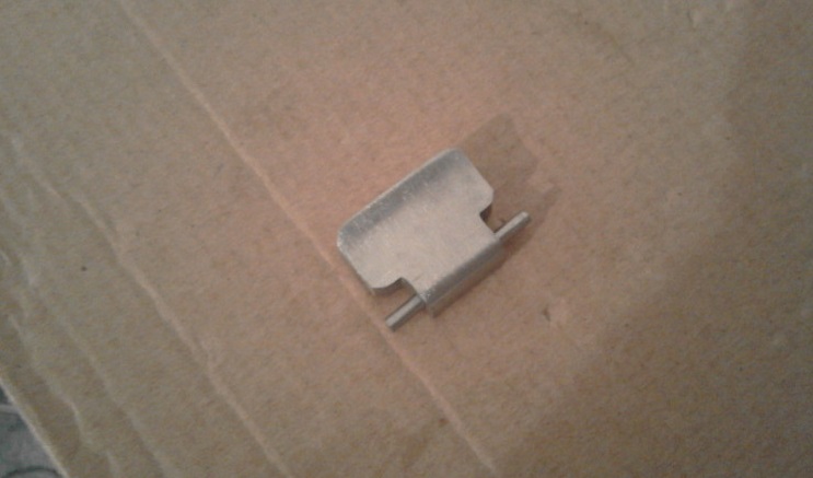

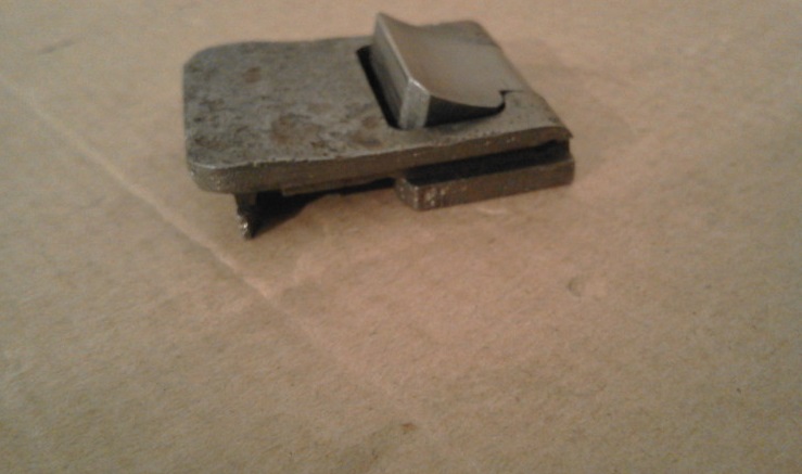

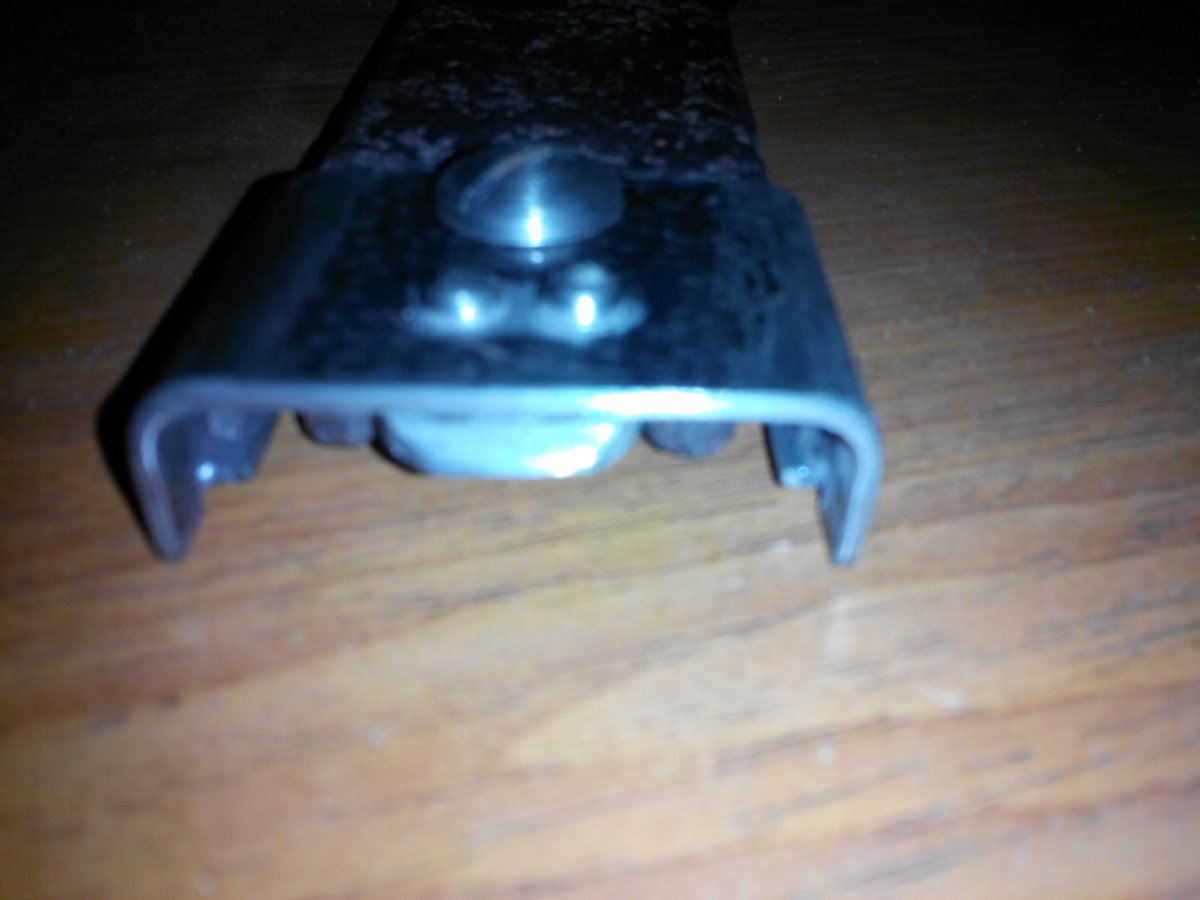

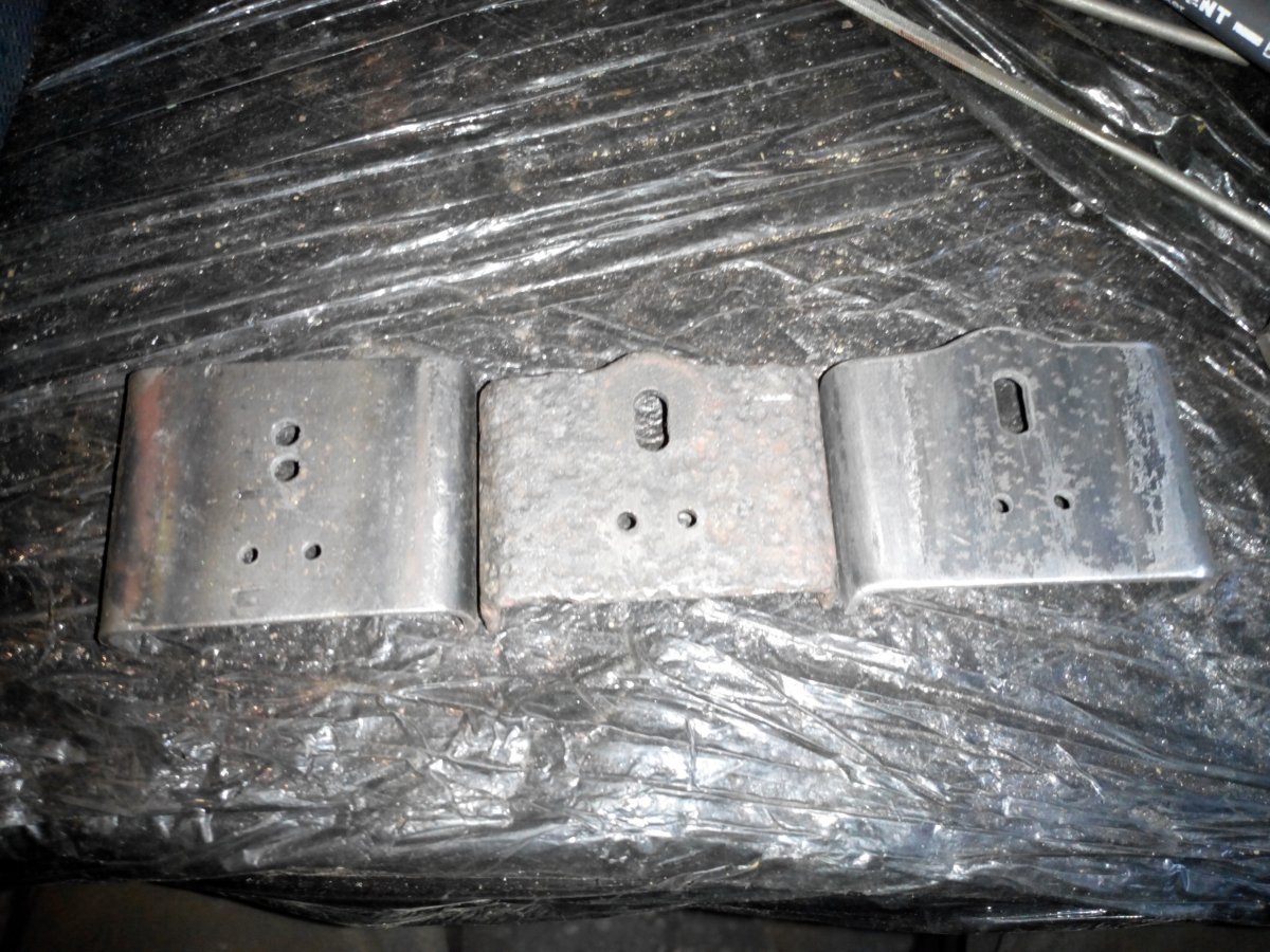

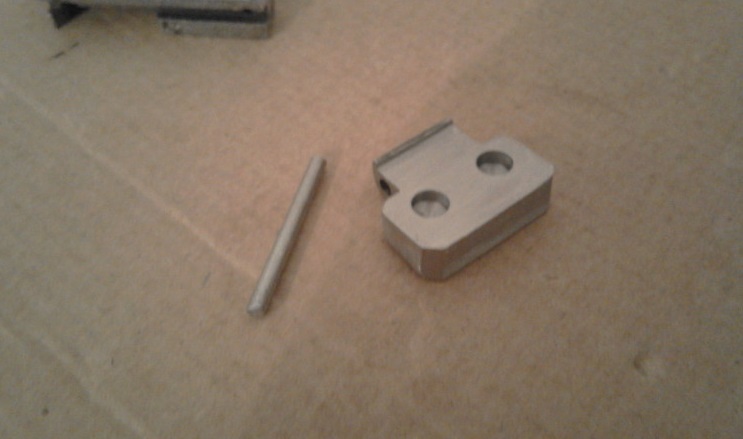

    У меня сейчас идёт процесс реставрации крышки( прошло 3 дня))
    Пол дня промучился с рычагами, пока снял... !
    До них ещё дойдёт очередь, а замок на крушку решил сделать полностью новодельным!
    Тот который мне достался, в очень плачевном состоянии!
    Пришлось смастерить ( ушло пол дня), оправку для правильного и ровного гиба.
    Сегодня получилось испробовать, с подогревом получилось!
    Затем болгарка и напильник в помощь.
    Otto 663, Helmut Hesler, fideleos та 6 іншим подобається це.

    Отлично получается. Но если честно, то и не такая плохая у вас крышка была, я не поменял бы на новодел. С радостью меняю все новые части на средненький оригинал, может по той причине что мне старый хлам нравится.
    Но тут хозяин барин. Если конечно ММГ сделан до хорошего состояния то ржавое железо само собой вон.

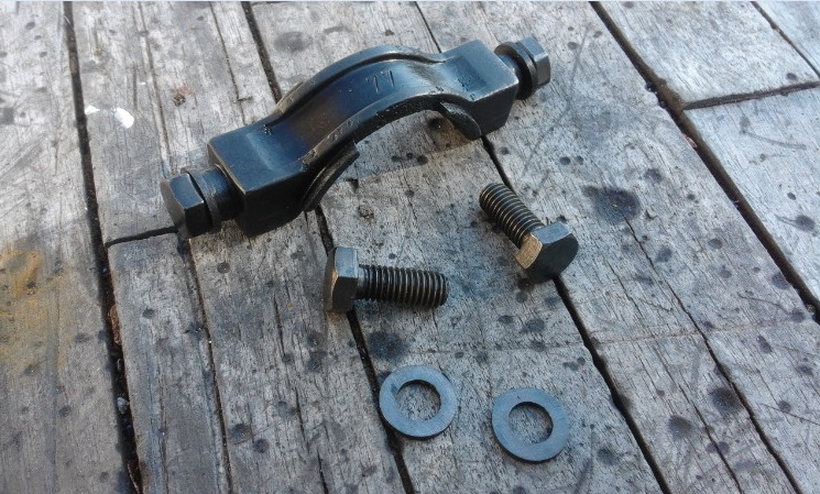

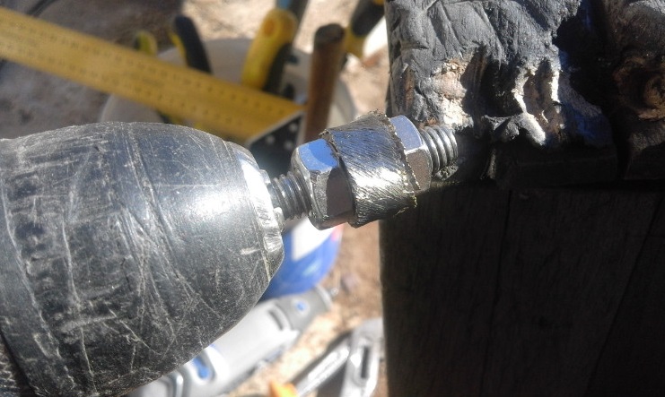

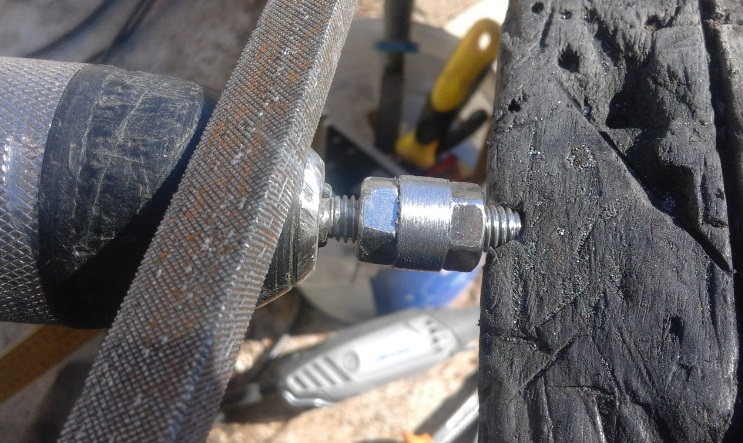

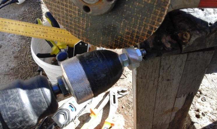

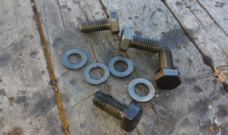

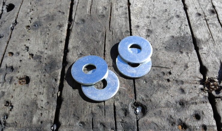

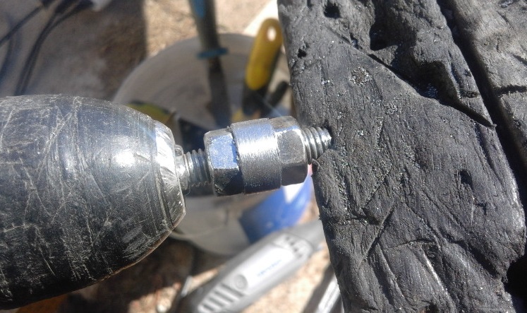

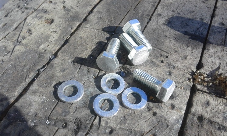

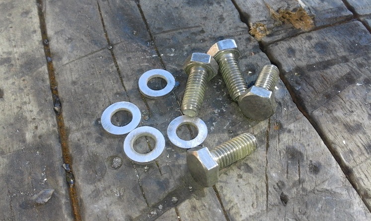

    Болты и шайбы. Делал по фото. Шайбы подгонял по шляпкам болтов. (Сразу делал два набора, за одно и на МГ 42).
    Подгонка.

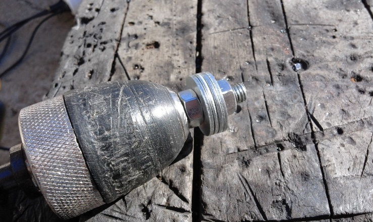

    Взял усиленые шайбы, закрепил гайками на шпильке и шпильку зажал в патрон дрели.
    Упёр свободный край шпильки в скамейку и на малых оборотах дрели обточил с грубого болгаркой. На болгарке толстый шлифовальный диск, (тонкий диск быстро сыпится).
    После грубой проточки проточин напильником на малых оборотах дрели, напильником двигал чтоб не забивало стружкой.
    С шляпок болтов удалил надписи. Комплекты готовы.
    Otto 663, fideleos, tankis та 5 іншим подобається це.

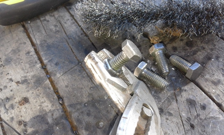

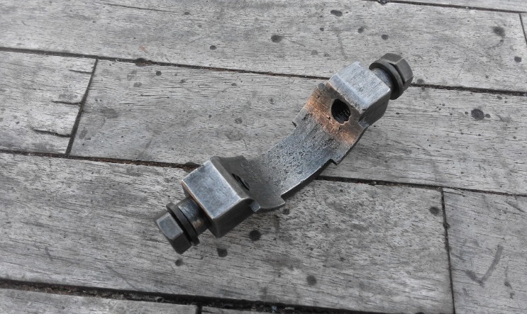

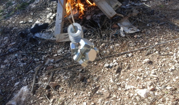

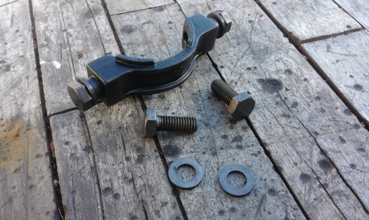

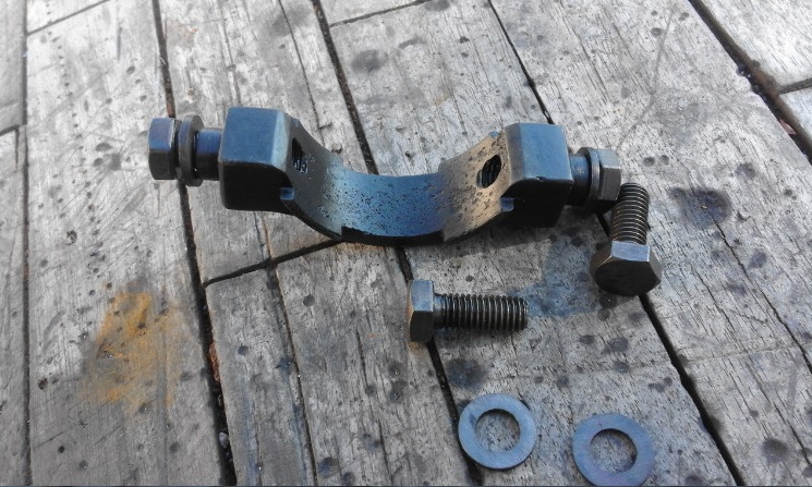

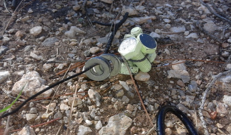

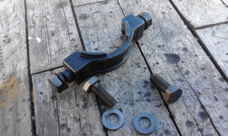

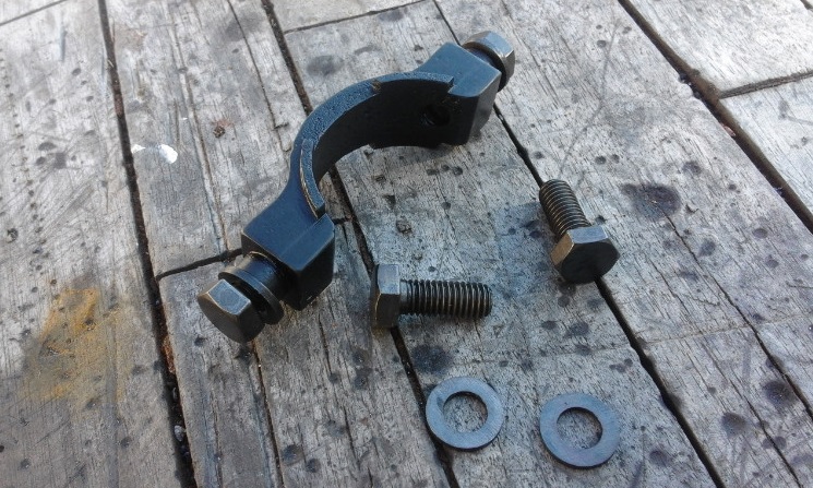

    Снятие цинка и чернение.
    Разжог на пустыре костёр, закрепил на проволоке болты с шайбами и подержал в костре.
    От цинка остался жёлтый налёт. С помощю гайки и плоскогубцев закреплял болты и чистил металлической щёткой, шайбы потёр об наждачку.
    После очистки опять на проволоку, в костёр и опустил в отработанное машинное масло. Теперь есть нужные шайбы и болты.
    Останнє редагування: 6 лют 2016
    Otto 663, fideleos, tankis та 6 іншим подобається це.

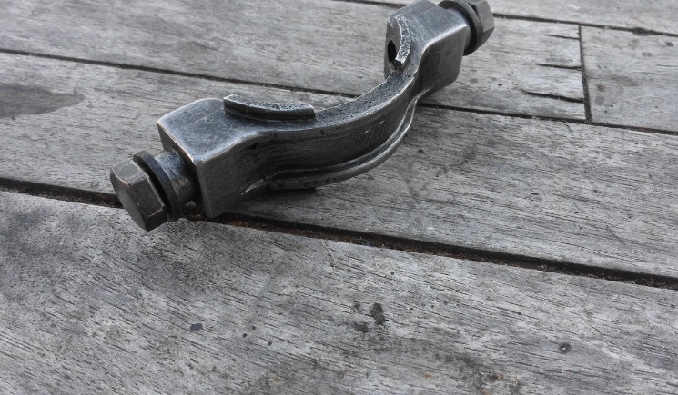

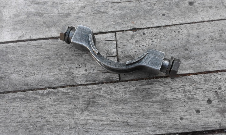

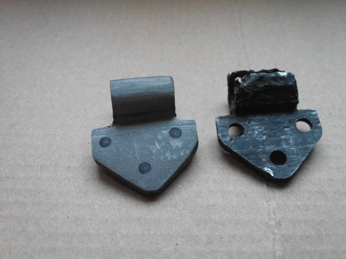

    Деталька. Нагрел и опустил в отработанное масло, ужас. Деталь была сильно нагрета и нагар сел прямо толстенным слоем. Вид скажем никакой, как бракованная пластмасса, но для моего эксперимента подойдёт..
    Otto 663, Helmut Hesler, fideleos та 7 іншим подобається це.
  9. 663
    663 ✠ Moderator
    17
    7.586
    Україна.

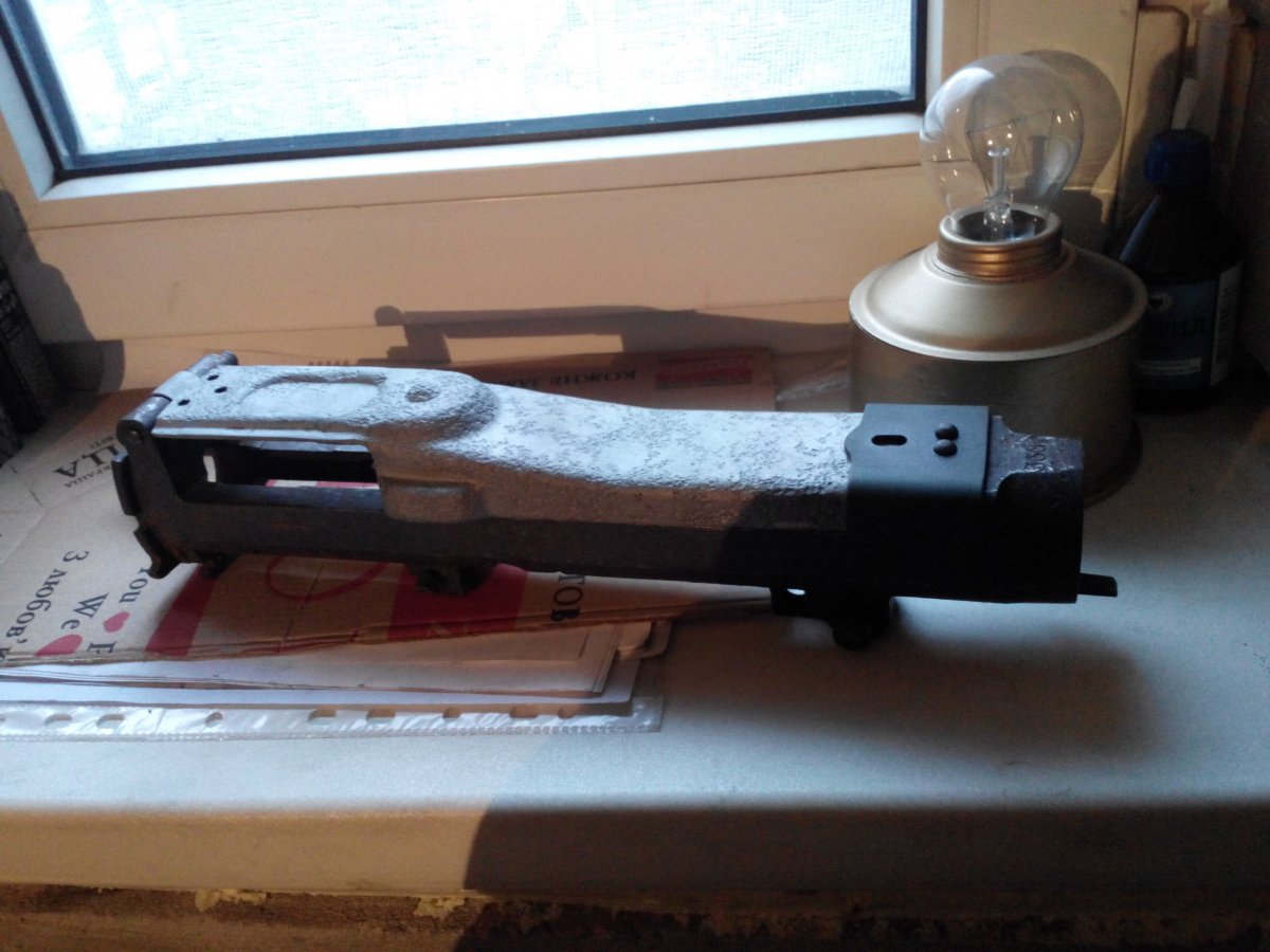

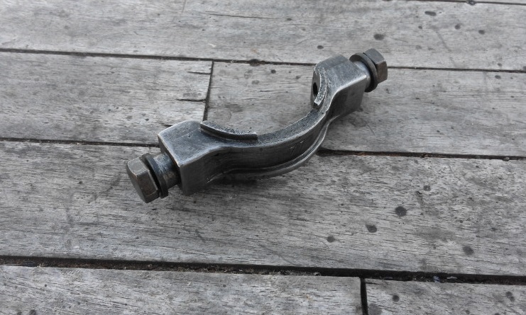

    Суть эксперимента. Взял металлическую щётку и хорошенько прошёлся по детали, получилась именно та деталь которую хотел. Таким же образом хочу обработать весь МГ. Вид старого железа с раковинами думаю для него подойдёт.
    Otto 663, Helmut Hesler, CFC та 10 іншим подобається це.

    Дело не в самой крышке!
    Сама защелка плохая, пружина и винт которым крепится!!

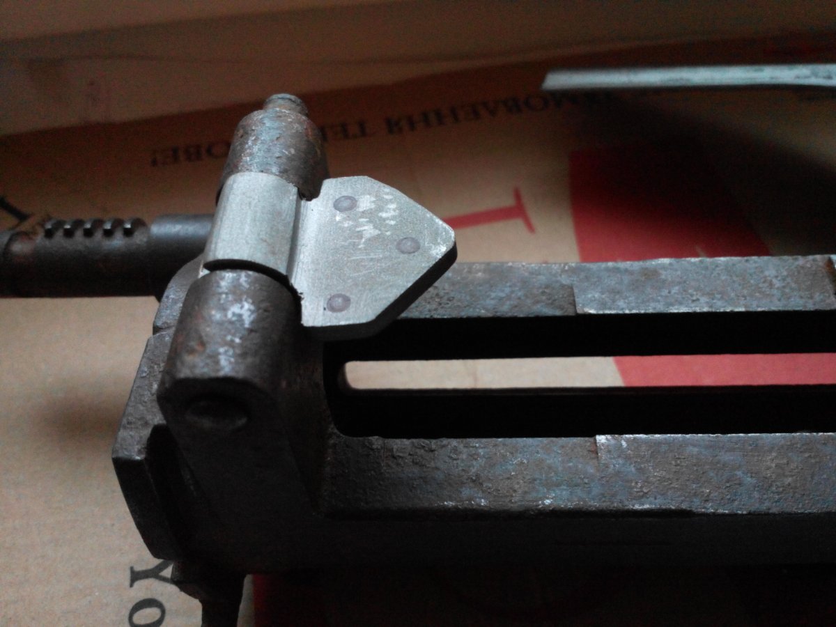

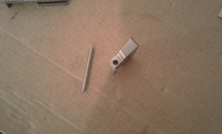

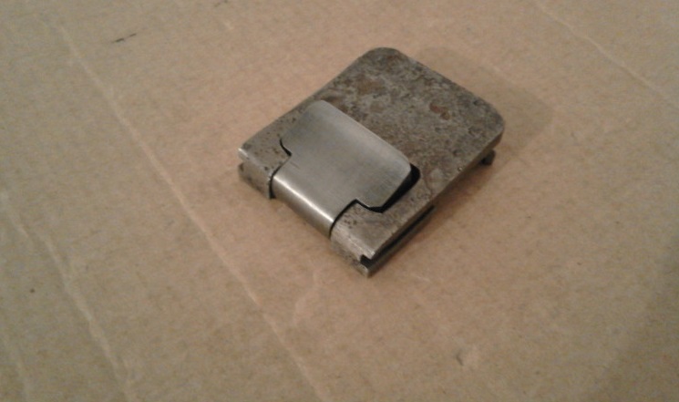

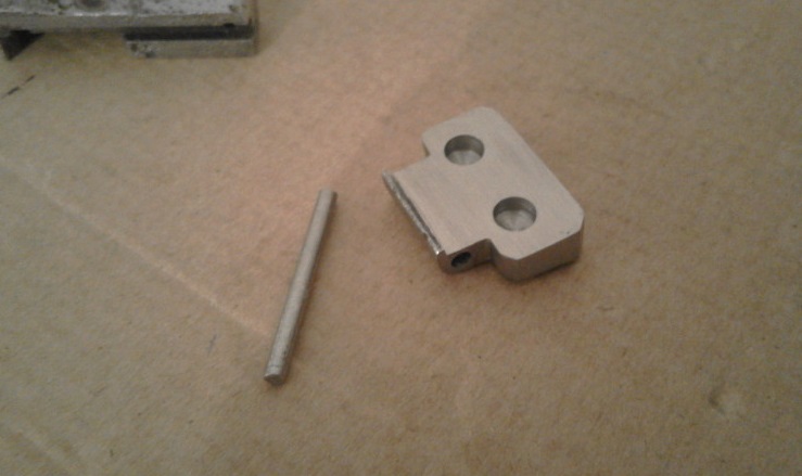

    Удалось сегодня уделить время своим деталям.
    ... с виду, сколько той детали???
    Но по сути, столько нюансов разных, капец!
    Самое главное- чтобы все стало на свои места, и вот... " Эврика "!!!
    Все детальки чернил маслом, осталось подобрать пружину для фиксатора, почернить винт и все собрать!
    ... было бы куда проще и быстрее купить!...
    Otto 663, Helmut Hesler, беркович та 5 іншим подобається це.

    Потихоньку дело продвигается!
    Закончил ещё одну маленькую, но очень сложную в исполнении деталь на крышку!
    Пришлось долго работать напильником ( фрезерным станком) !! :D
    Осталось собрать и почернить!

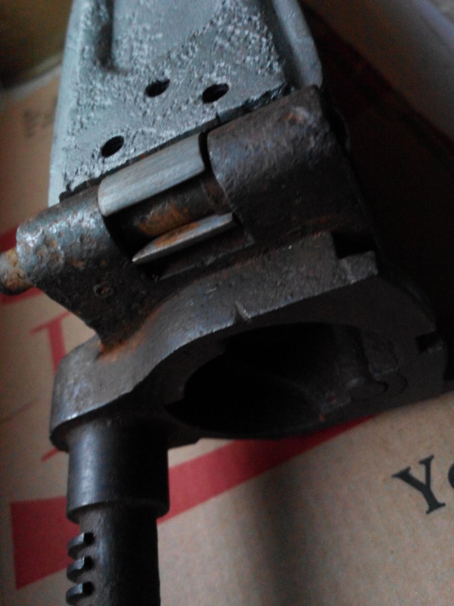

    И ещё начал восстановление лентоподачи, пока только разобрал, проблема- все очень сильно заржавело!
    Пока разбирал, поломал один рычаг, хотя мне здается, что он был лопнувшим.
    Об этом позже.
    Ну а пока, результат работы над крышкой:

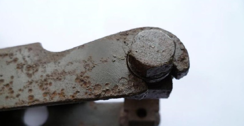

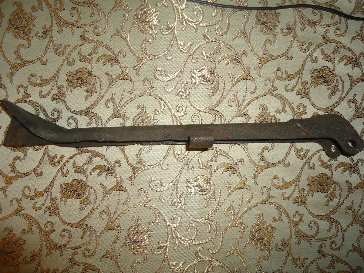

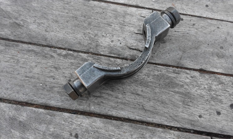

    Ещё на шаг ближе к финишу по МГ. Смастерил деталь лентоподачи.
    Otto 663, Helmut Hesler, knyz та 7 іншим подобається це.
  18. 663
    663 ✠ Moderator
    17
    7.586
    Україна.

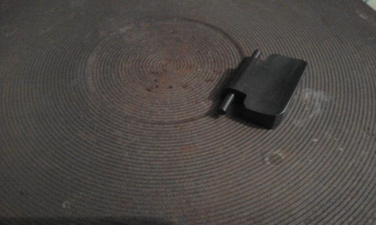

    Закалка.
    Закалял деталь на обычной электроплите. Нагрел и в воду, зачернило не плохо и без горелки.

    Деталь чуть шлифанул под общий фон, установил на её место.

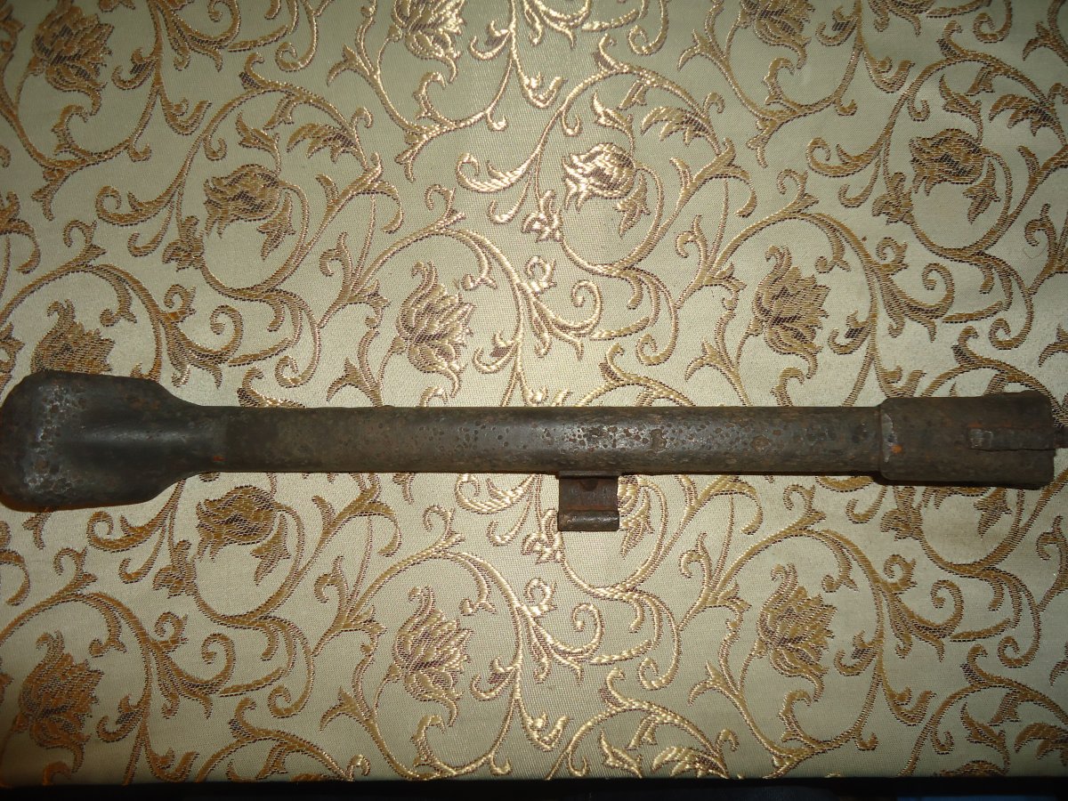

  20. Jawist
    Jawist General-major
    17
    26
    7.762
    Слобода
    ребята может у кого есть лишняя нога на сошки мг 34 та что наружняя, могу поменятся на такую же только с мг 42
