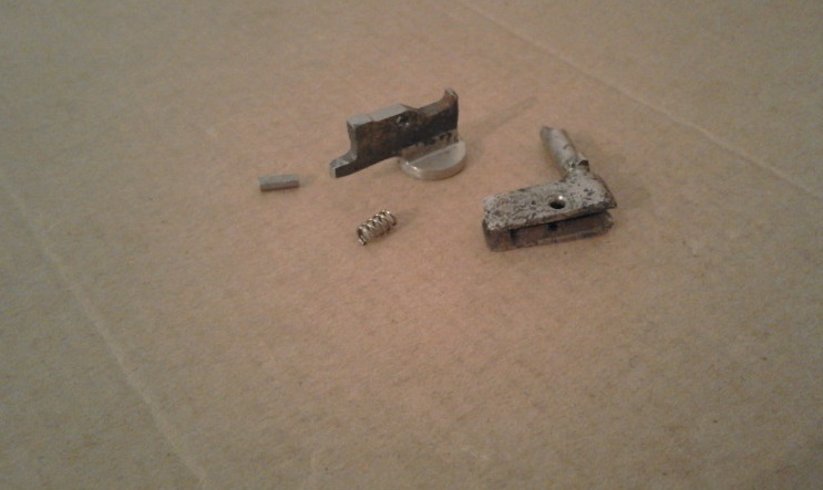

    83

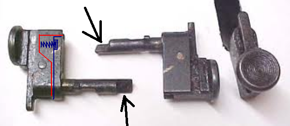

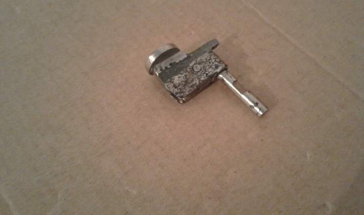

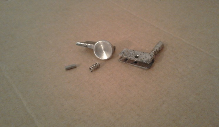

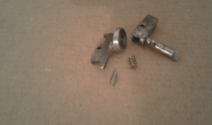

  7. Vlad_
    Vlad_ Oberfeldwebel
    576
    Практически чертеж. Диаметр кнопки я привел, остальные размеры можно вычислить легко.
    Девайс в сборе:
    Останнє редагування: 23 січ 2016
    Otto 663, 663, RIHARD 77 та 2 іншим подобається це.
  8. 663
    663 ✠ Moderator
    17
    7.582
    Україна.
    Я так понимаю что эта часть выходит в желоб для рукоятки перезарядки и при закрытом предохранителе не даёт рукоятке взводится.
    Otto 663, Vlad_ та ded72 подобається це.

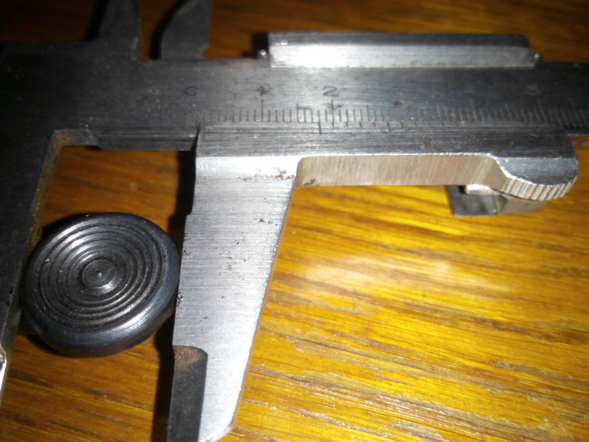

  9. ded72
    ded72 Oberleutnant
    41
    83
    2.086
    Сегодня примерял, почти все становится!
    Кнопку правда проточил в +, почти -18 мм. Это нормально- уменьшить проще,чем нарастить!

  10. CFC
    CFC Stabsfeldwebel Клуб взаимопомощи
    4.614
    Feo-city
    663

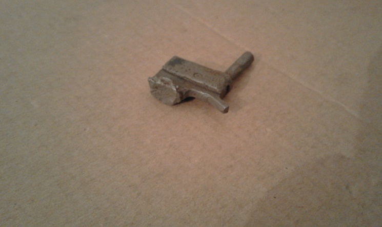

    Самое противное, что продают складскую только кнопку переключателея.. целиком в сборе не найти!
    даю размеры оси (кстати ось идет вроде как целиком с основанием.. по копаной детали не понятно..)
    длина оси 24 мм, делайте 25, у моей кончик подгнил((
    диаметр 5 мм, от основания до "пиптика" 4,5 мм, сам пиптик 2 мм, затем выборка в 6 мм (под углом примерно 135 град если фиксатром вверх смотреть), глубиной 3 мм, далее 6,5 мм и 5 мм длиной выборка такая-же как и посередине.. 45 градусов.. размеры примерные.. нету приборов под рукой. длина родного штифта 7.5 мм, диам 2,5 мм.. размеры пружинки и ее сила для макетных целей роли не играют. .поэтому брал от зажигалки..
    ded72
    Кнопка складская в диаметре 14 мм ровно!
    Otto 663, 663, Vlad_ та ще 1-му подобається це.

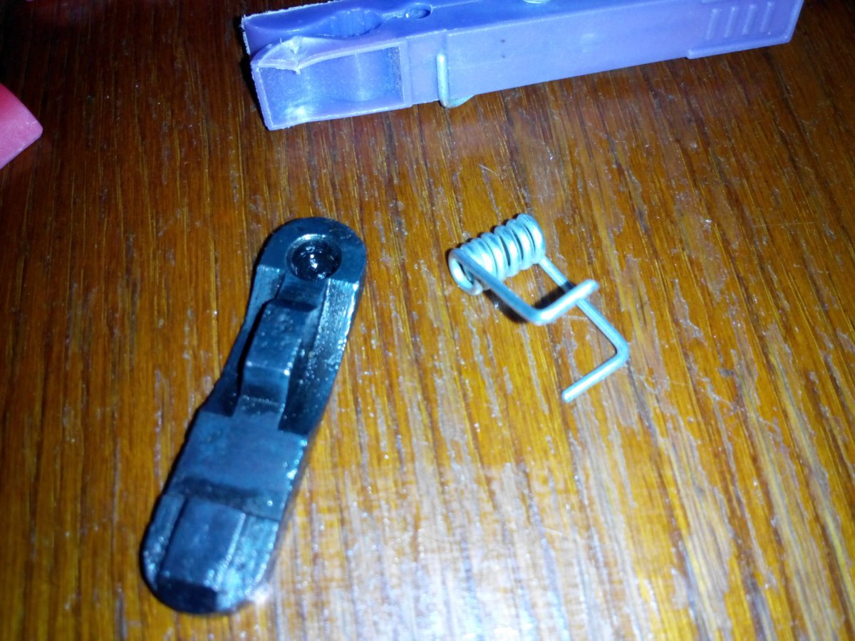

  15. ded72
    ded72 Oberleutnant
    41
    83
    2.086
    Otto 663, CFC та 663 подобається це.

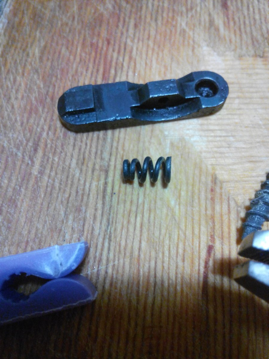

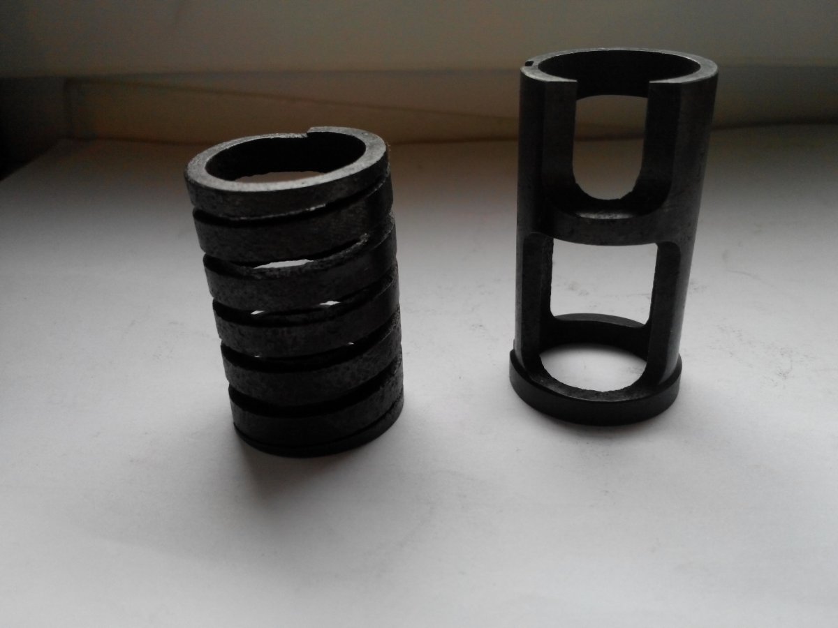

    Пружина В23:
    диаметр проволоки-0,6мм
    наружный диаметр-5,5мм
    длина-12мм
    6 витков
    шаг - 2,5мм
    Otto 663, tankis, ded72 та ще 1-му подобається це.

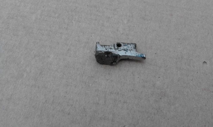

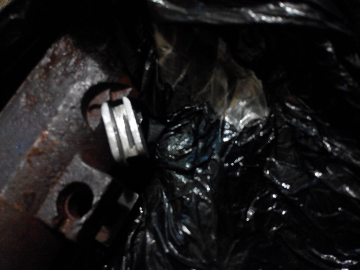

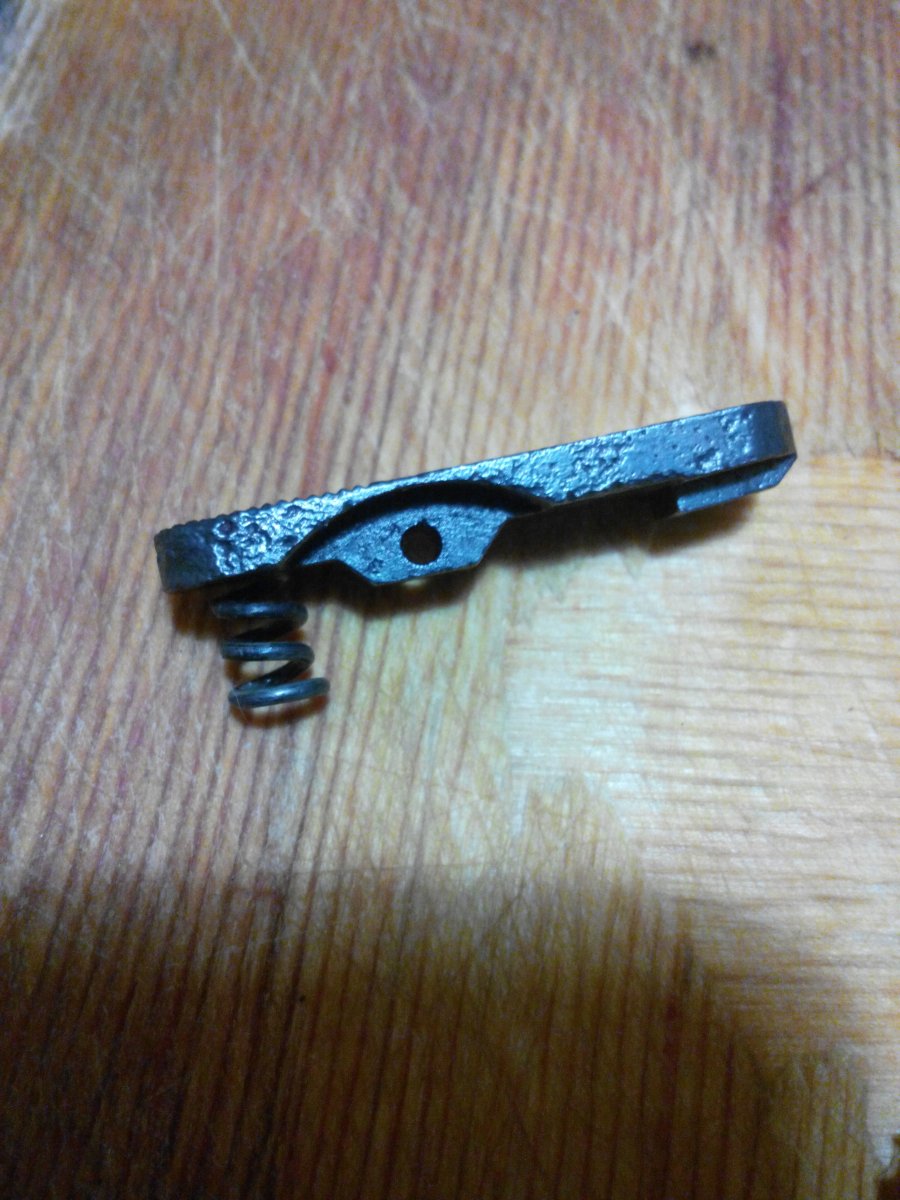

  19. 663
    663 ✠ Moderator
    17
    7.582
    Україна.

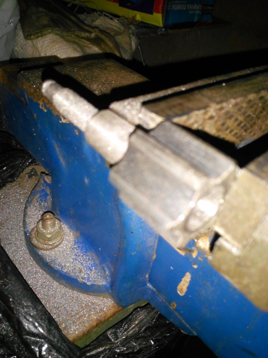

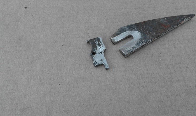

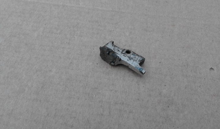

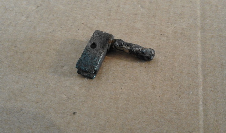

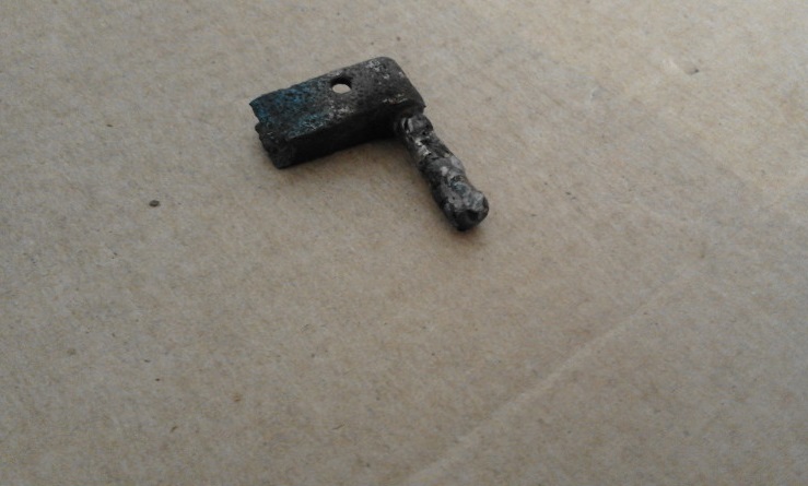

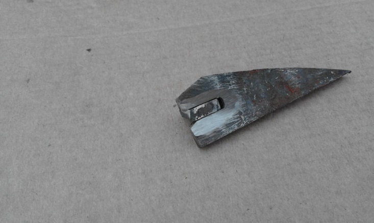

    Взялся за свой предохранитель. Был в наличии но в таком состоянии что для установки не годился.
    Зуб, при попытке выровнять пошла трещина, заварил и придал форму с запасом.
    Otto 663, tankis, RIHARD 77 та 2 іншим подобається це.

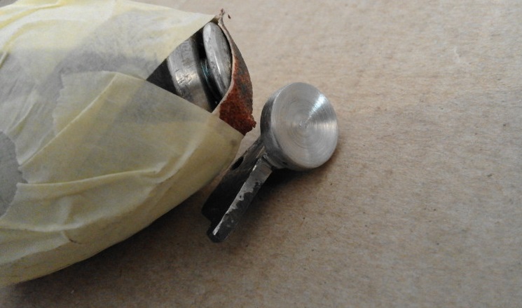

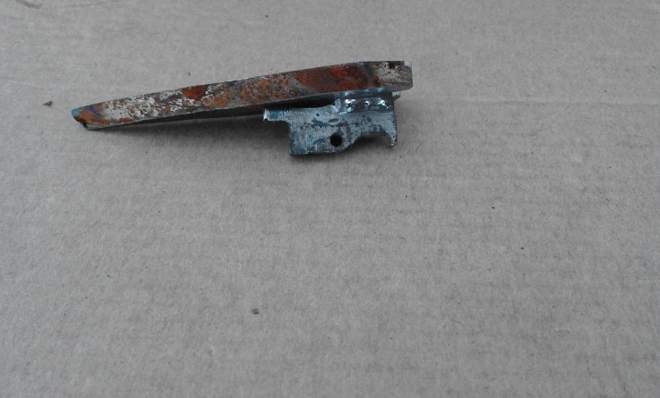

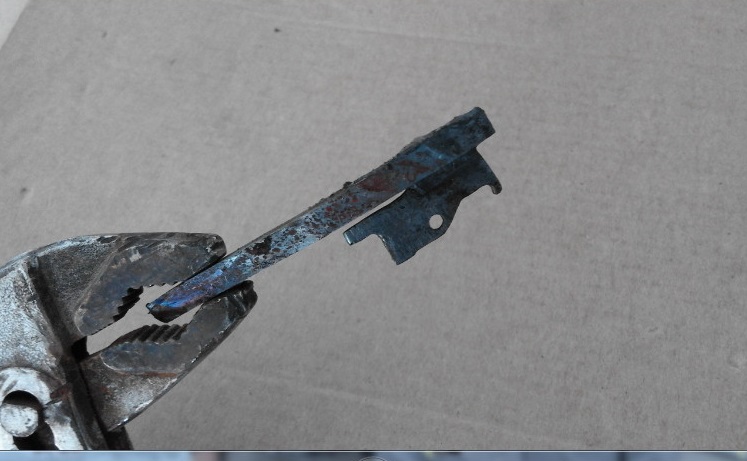

  20. 663
    663 ✠ Moderator
    17
    7.582
    Україна.

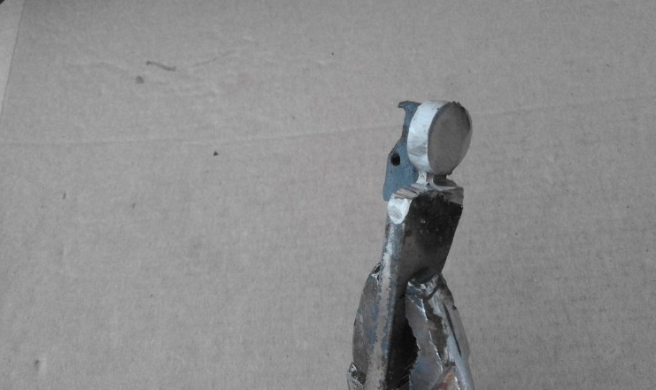

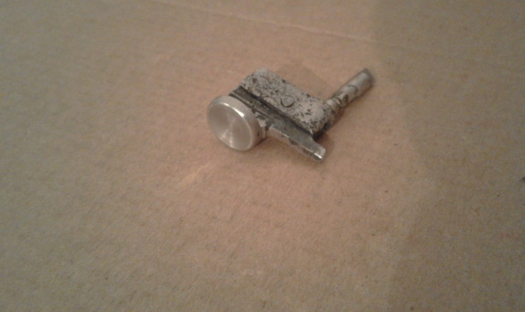

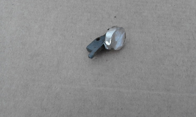

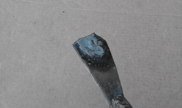

    Кнопка, спилил остатки и сваркой примостырил новую. На фото по порядку.
    Otto 663, tankis, RIHARD 77 та 3 іншим подобається це.

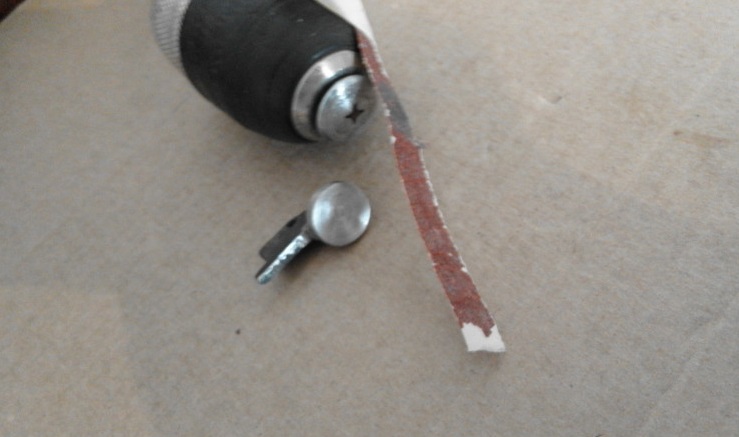

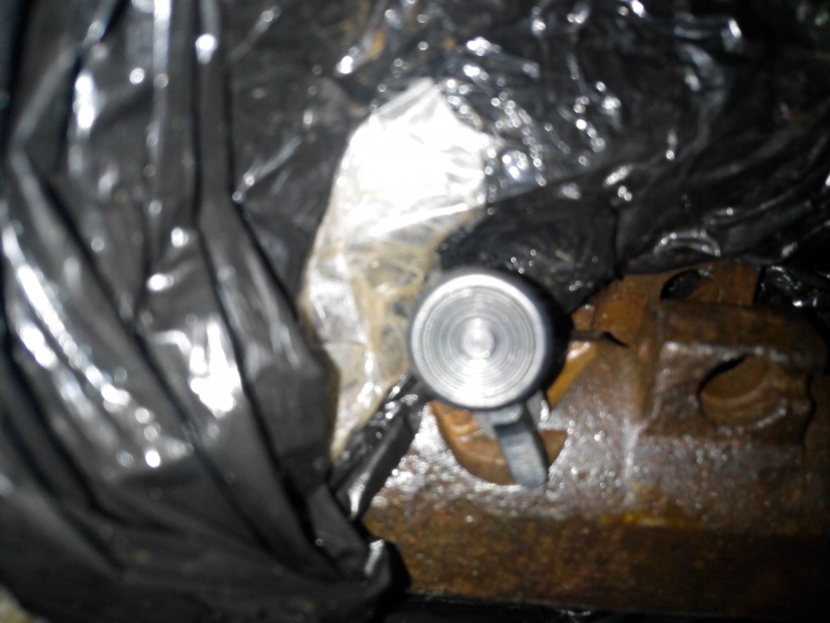

  21. 663
    663 ✠ Moderator
    17
    7.582
    Україна.

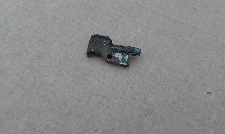

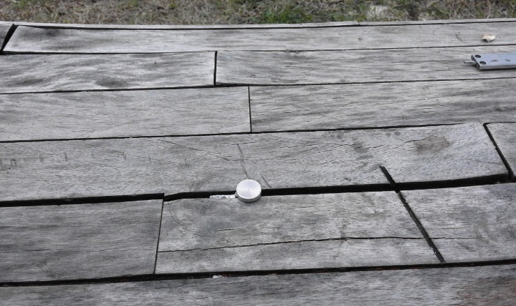

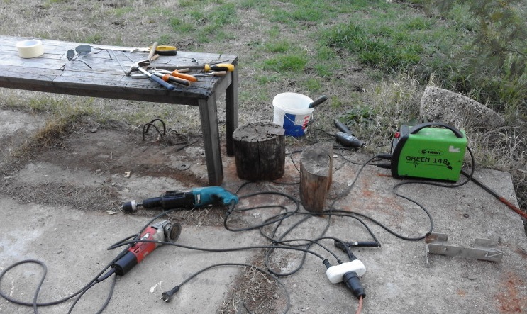

    О шлифовке отдельно. После того как предал форму кнопке и дремелем сделал углубление в круге, взял болт зажал в дрель. С помощью скотча приклеил полосочку крупной наждачки и прошлифовал поверхность чашки, для имитации точеной поверхности. Кнопку вставил просто в щель скамейки, для удобства. Проточенные канавки не получились, но для моего копаного железа даже отлично.
    Evgen55, Otto 663, БЛК та 7 іншим подобається це.

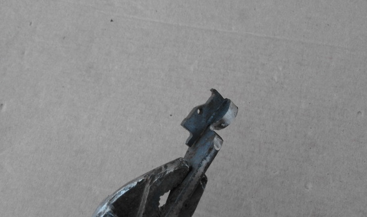

  22. 663
    663 ✠ Moderator
    17
    7.582

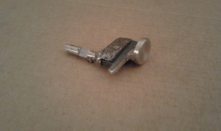

    Україна.

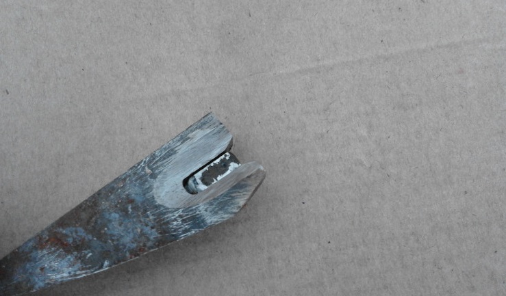

    Ось, не соответствовала вообще ни каким параметрам, варилось всё, длинна, толщина, выступы. Всё аккуратно подгонялось. Ось подгонялась по месту на раме, для того чтоб каждая её часть исполняла свои функции. На раму ставилось шептало, для того чтоб сделать под него фрезеровку. Работает всё штатно, установка штатно, переключение штатно. Пружинка с зажигалки от пезо, чуть укоротил, ось новая с засверлеными торцами. Впереди чернение.
    Последнее фото рабочее место по окончании работы.
    Otto 663, БЛК, tankis та 6 іншим подобається це.

    Это скамейка после дождей и 40 градусов жары. Здесь уже весна и деревья в зелени. Работать на улице одно удовольствие.
