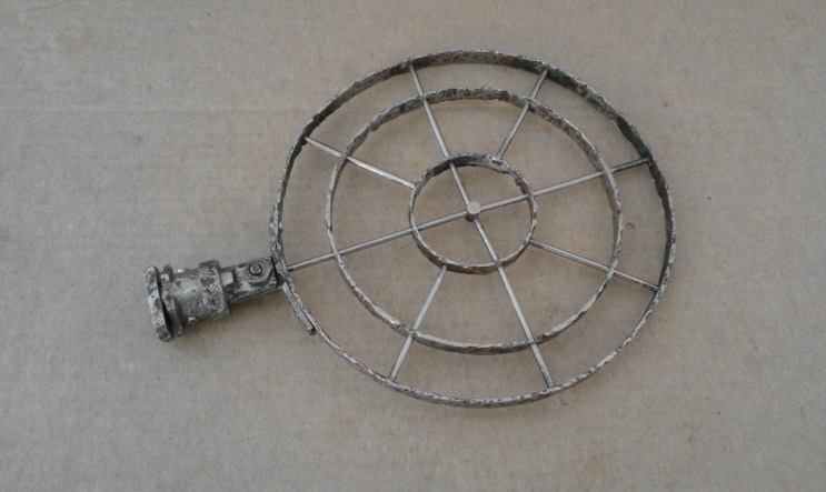

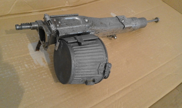

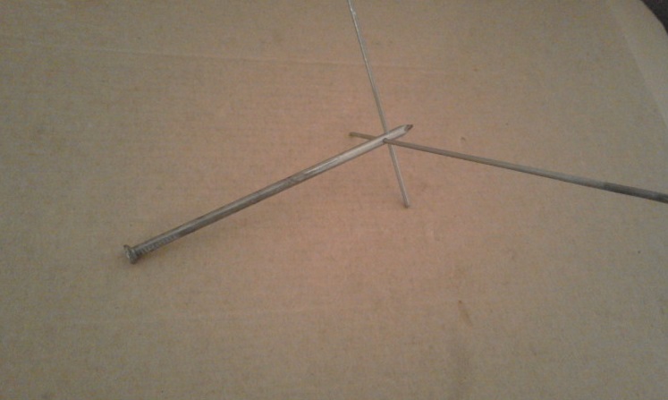

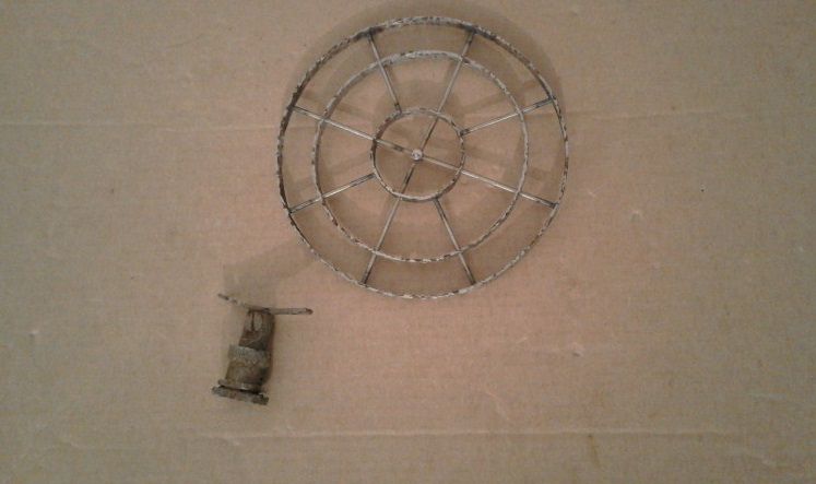

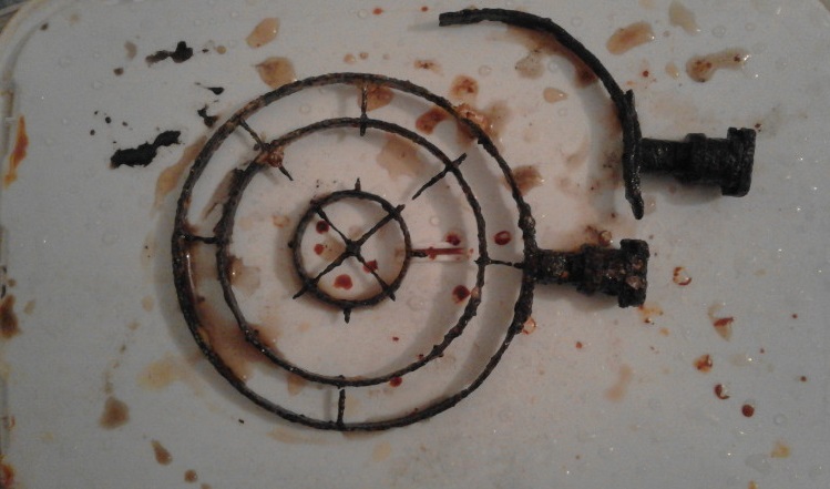

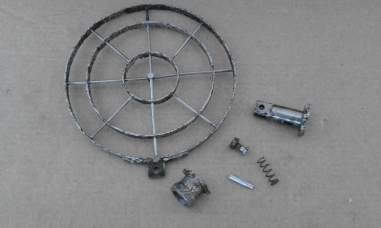

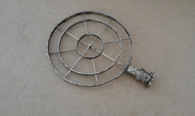

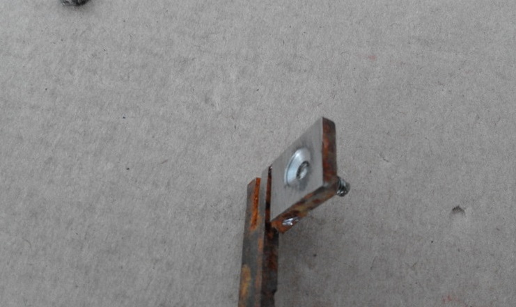

    Если собирать МГ то и зенитный прицел для коллекции нужен. В наличии били два куска. Для начала закинул в уксус, потом в воду с содой и промыл под краном.

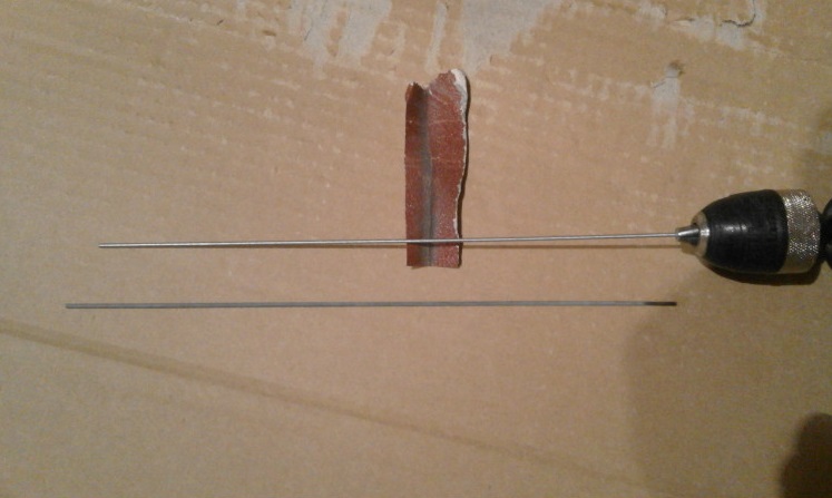

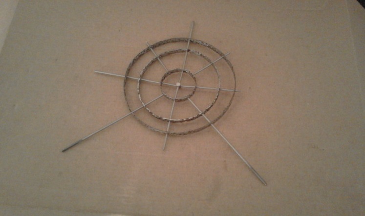

    Сами прутья делал из электрода двойки, предварительно обшлифовал их наждачкой где то одну треть (размеры указывать не буду по той причине что делал на глаз. Кольца подсевшие и всё примерно, лишь бы красиво).
    Центр делал из гвоздя. Просверлил отверстия накрест и обрезал по ширине колец.
    Приварил в центральном кольце прутья из нутри кольца и на внешнем кольце с внешней стороны. Жёсткий даже не ожидал.

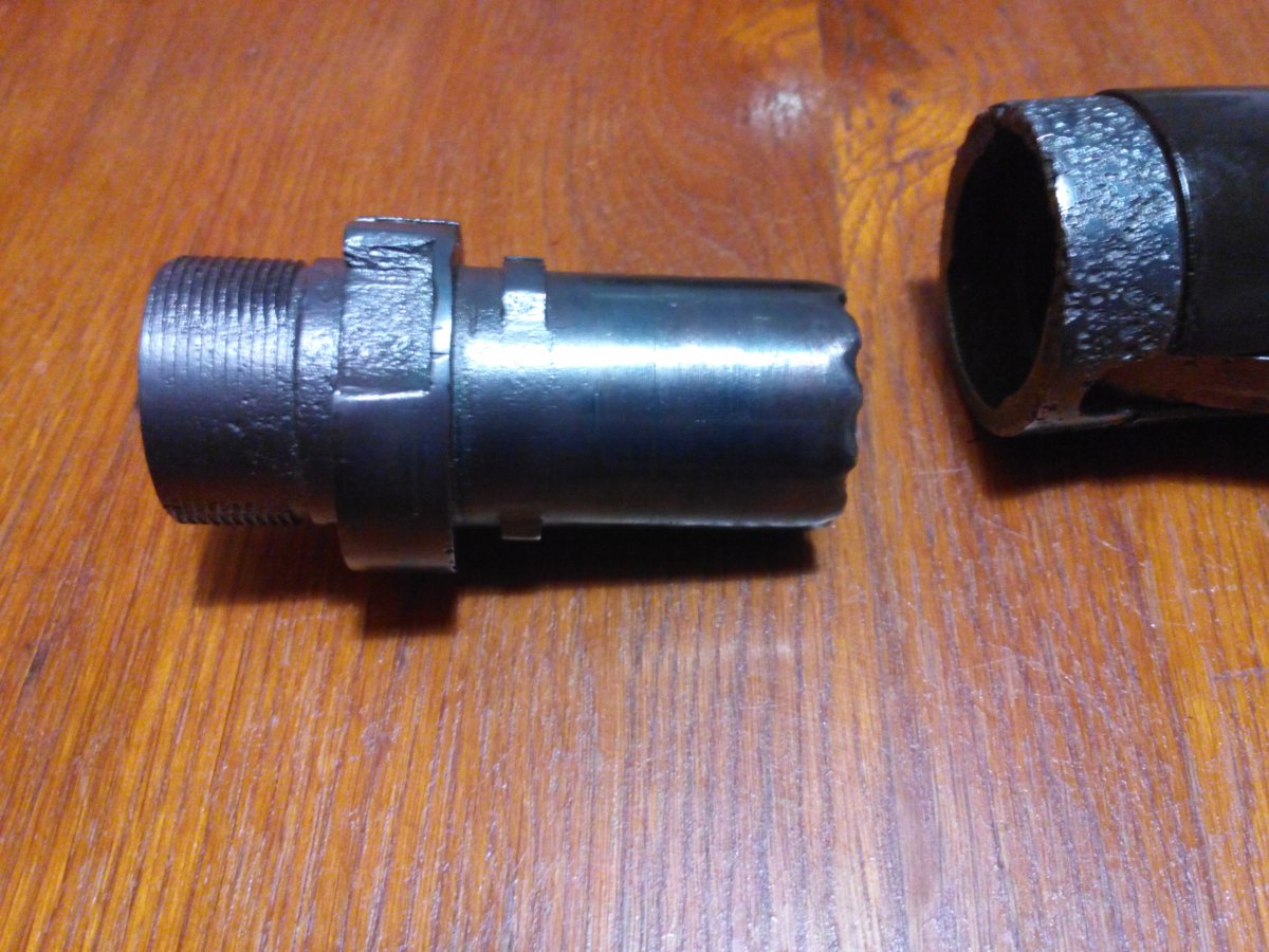

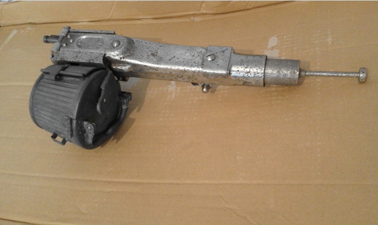

  3. 663
    663 ✠ Moderator

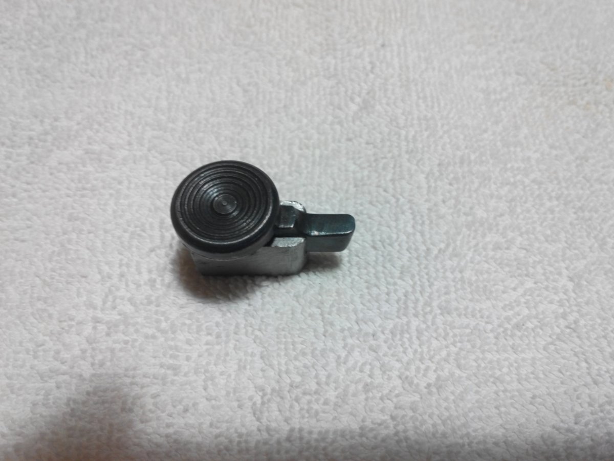

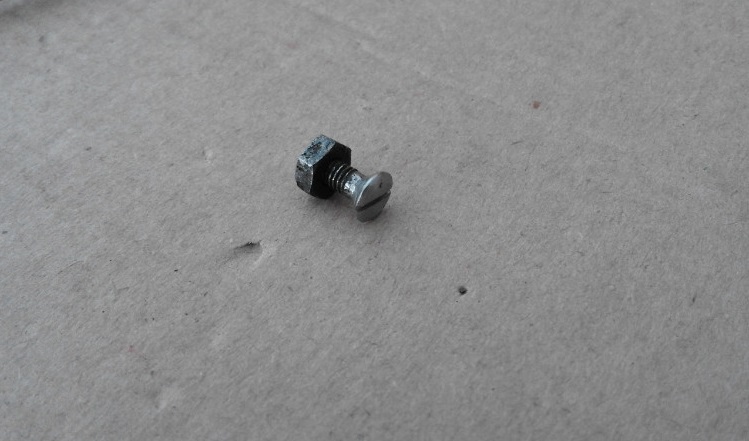

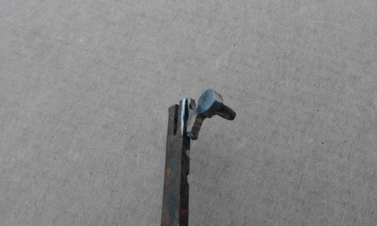

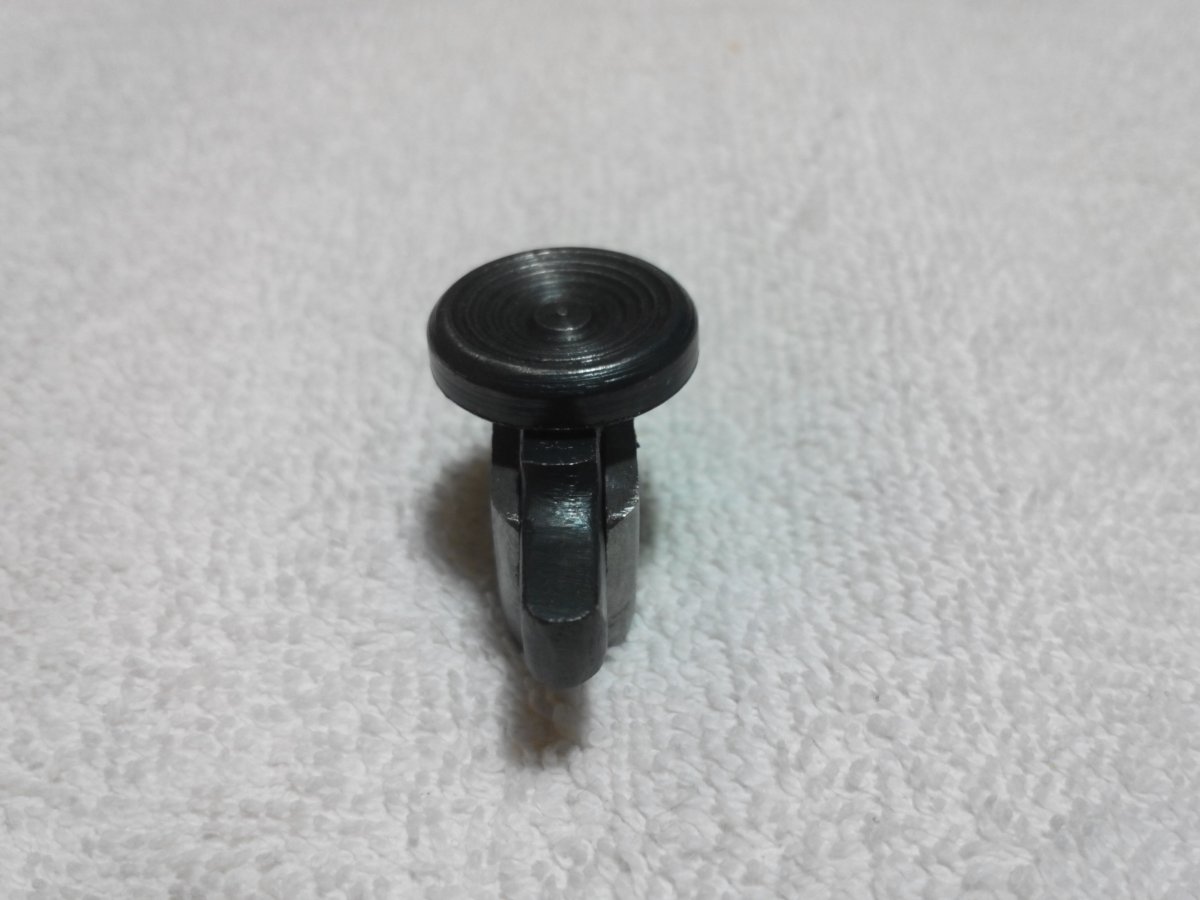

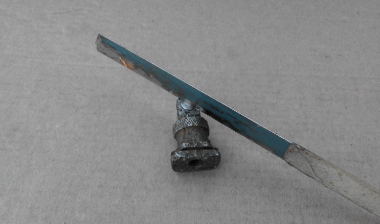

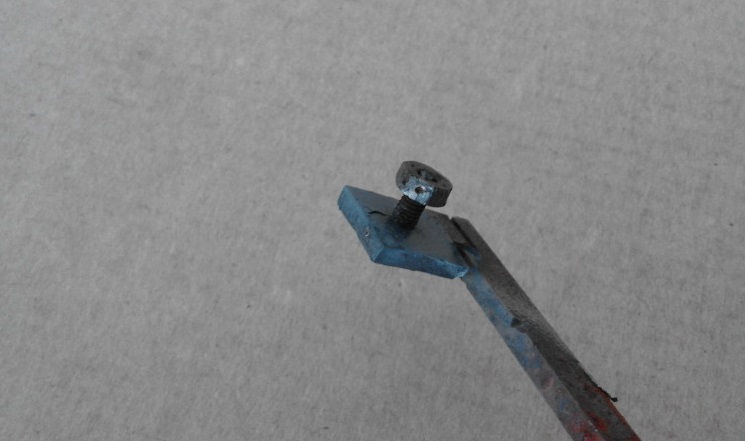

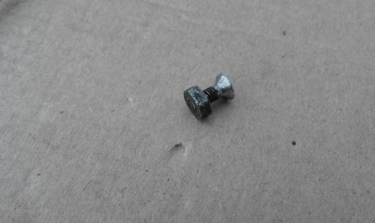

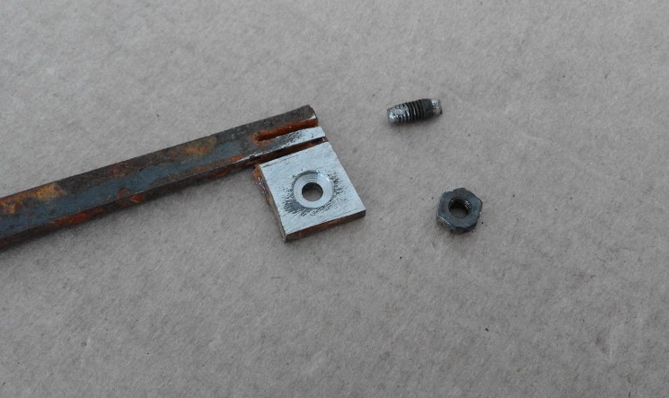

    Особое внимание у меня занял болт. Шляпка болта не выжила, пришлось восстанавливать. Проще сделать новый но резьба не понятная, больше 3 мм и меньше 4 мм. Хош не хош восстонавлевай.
    Взял первую подходящую пластинку, просверлил отверстие по диаметру болта, спилил остатки шляпки болта и вставил в отверстие, предварительно с другой стороны сделав потай для сварки. Заварил и обточил заготовку задавая форму болта. срезал заготовку когда уже была сформирована почти вся шляпка (так было проще работать с такой мелкой деталью). Обшлифовывал дремелем. Паз под отвёртку нарезал ножовочным полотном. Такая мелочь а столько хлопот.

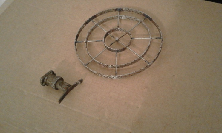

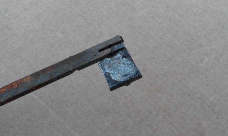

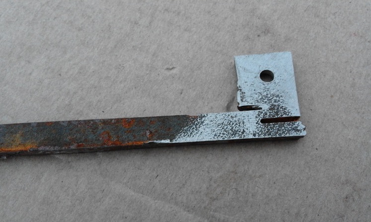

    Основание прицела делал одно из двух. С одного снял верхнюю часть, высверлив внутрянку а с второго взял внутрянку распилив верх. На столько всё закисло что разобрать не смог. Пружинка вижыла и работает отлично. Кольца приклепал заклёпками из гвоздей, засунув шляпками в внутрь и наружу расклёпом, чтоб удобней расклепать было. Почистил и собрал в кучку. Впереди горелка и отработаное масло. Порадует глаз старичок.
    Otto 663, БЛК, Vlad_ та 8 іншим подобається це.

    Резьба - 3,5мм, такая используется на винтах накладок штык-ножа 98к. Плашки и метчики есть в продаже, не дефицит.
    Otto 663, RIHARD 77 та 663 подобається це.
  6. 663
    663 ✠ Moderator
    17
    7.586
    Україна.
    Спасибо за информацию, полезная. К сожалению не дома и всего инструмента нет, а сделать так хотелось сегодня.
    Otto 663, RIHARD 77 та fideleos подобається це.

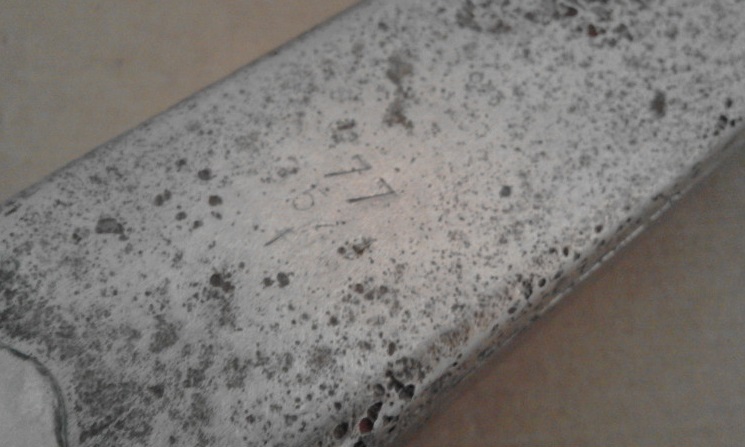

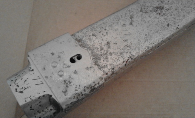

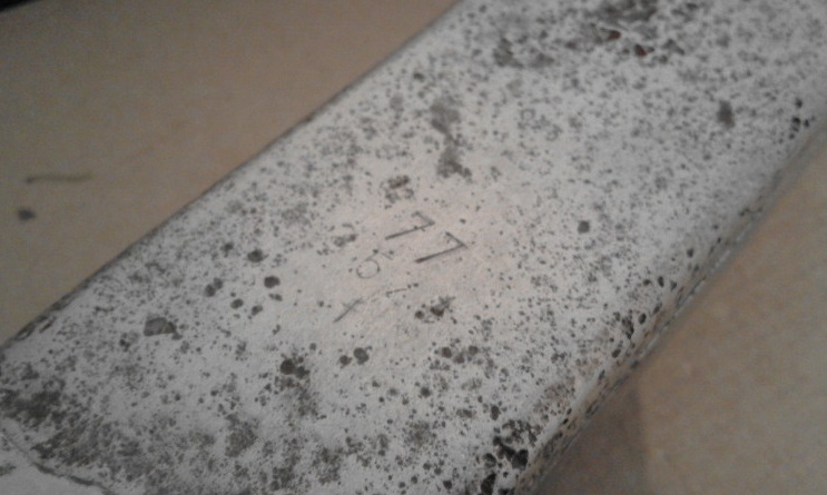

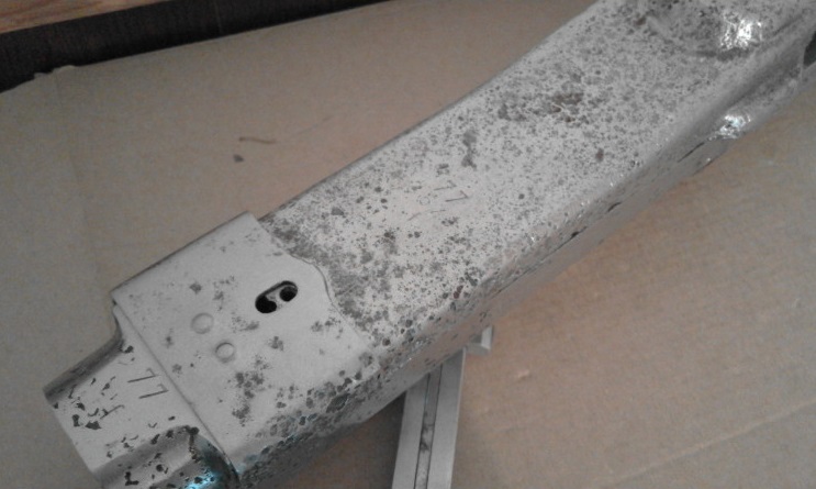

    На раме восстановил номер и букву F. На крышке пришлось шлёпнуть тоже номер, по выше родного. Родной стирать не стал, зачёркивать тоже не стал, пусть будет так.

    Какая внутри пружина, витая или плоская?
    С уважением!
  10. Vlad_
    Vlad_ Oberfeldwebel
    576
    В самой кнопке маленькая витая. Диаметром наверное миллиметр, длиной - где-то пять. Я подбирал на глаз, там точность не нужна.
    Otto 663 та ded72 подобається це.
  11. fideleos
    fideleos Leutnant
    65
    113
    1.994
    Ukraine
    Витая.
    Диаметр проволоки- 0,6мм,
    наружный диаметр-3,8мм,
    длина 6мм,
    5 витков.
    Otto 663, RIHARD 77, ded72 та ще 1-му подобається це.

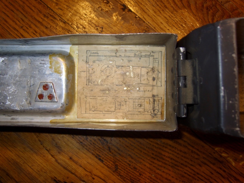

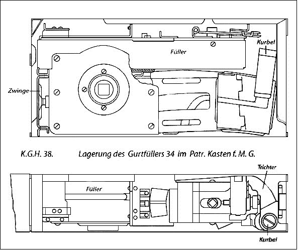

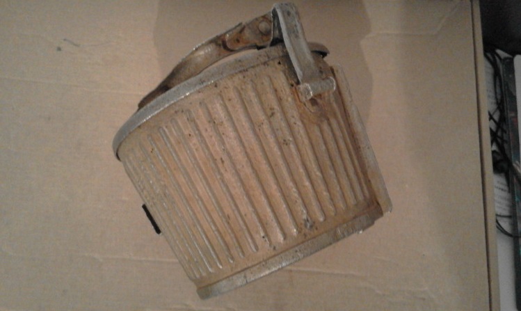

    Может кому пригодится - схема укладки машинки для заряжания лент "Gurtfuller 34".
    Печатал из фотошопа, размер по полям 83х100мм.
    Второе фото взято из интернета для примера.

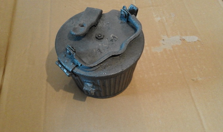

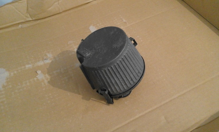

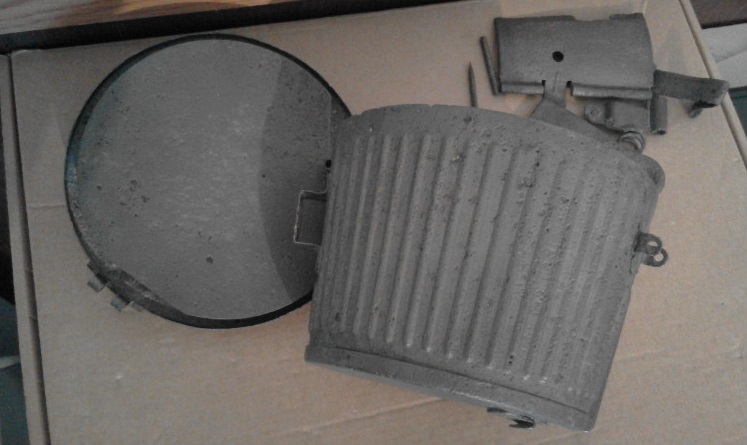

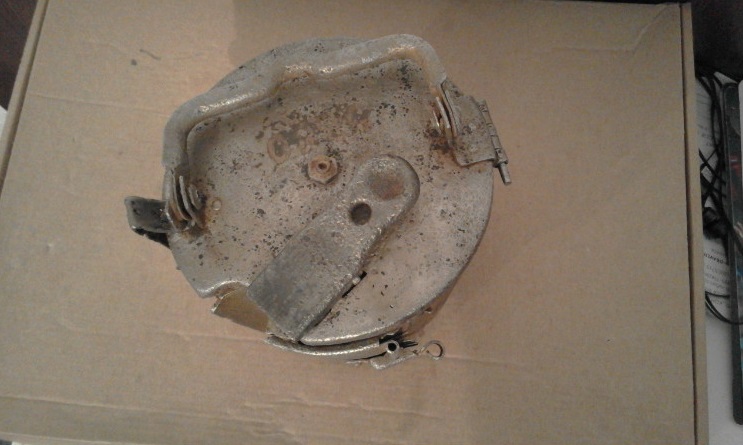

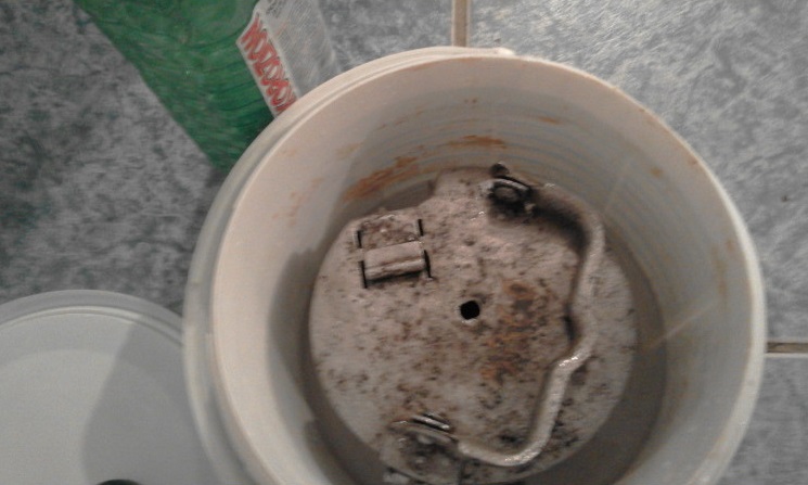

    На конец то очистил кекс от ржавчины. Как всегда пошёл рыжий цвет, не горе кекс будет консервироваться.
    Закинул кекс в ведёрко с преобразователем и закрыл. Поставил на батарею и каждых 10 минут встряхивал и переставлял с ног на голову (не полное ведёрко преобразователя, больше не было, вот и встряхивал и переставлял чтоб не было отличия). Так около часа. После чего протёр металической щёткой всю поверхность кекса (кекс был разобран перед помещением в преобразователь).
    Потом ещё с пол часа в преобразователе и сушка. Сушил не вытирая.
    Последний ход это подводка всей поверхности в один цвет. На предпоследнем фото видно что в местах раковин остаётся налёт и разводы по поверхности.
    Намочил тряпку в преобразователь, промыл поверхность и протёр на сухо, все разводы исчезли. Весь кекс одного цвета.

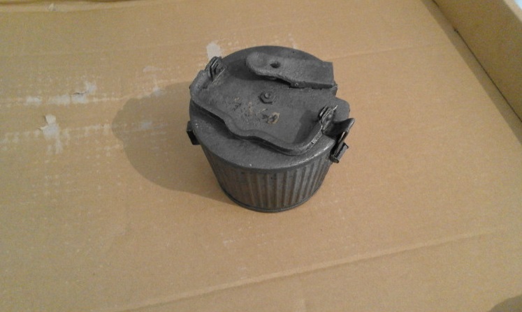

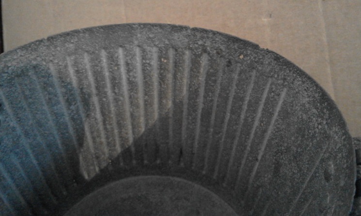

    Результат по кексу. Цвет тёмный (сероватый) и после чернения рамы думаю будет хорошо смотреться.
    Потом ещё натру хорошенько маслом и протру на сухо.

    можно вас поздравить! кекс хороший попался! свищей нет! что удивительно!

    Уважаемые! Подскажите,пожалуйста, с размерами пружинки под эту деталь:[​IMG]

    Я заварил свищи электросваркой. Мелкие с волосок остались, только не заметны.

    Изначально он таким и был.

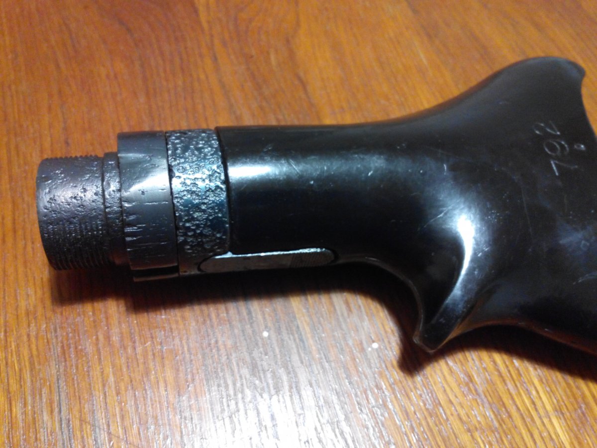

  22. ded72
    ded72 Oberleutnant
    41
    83
    2.093

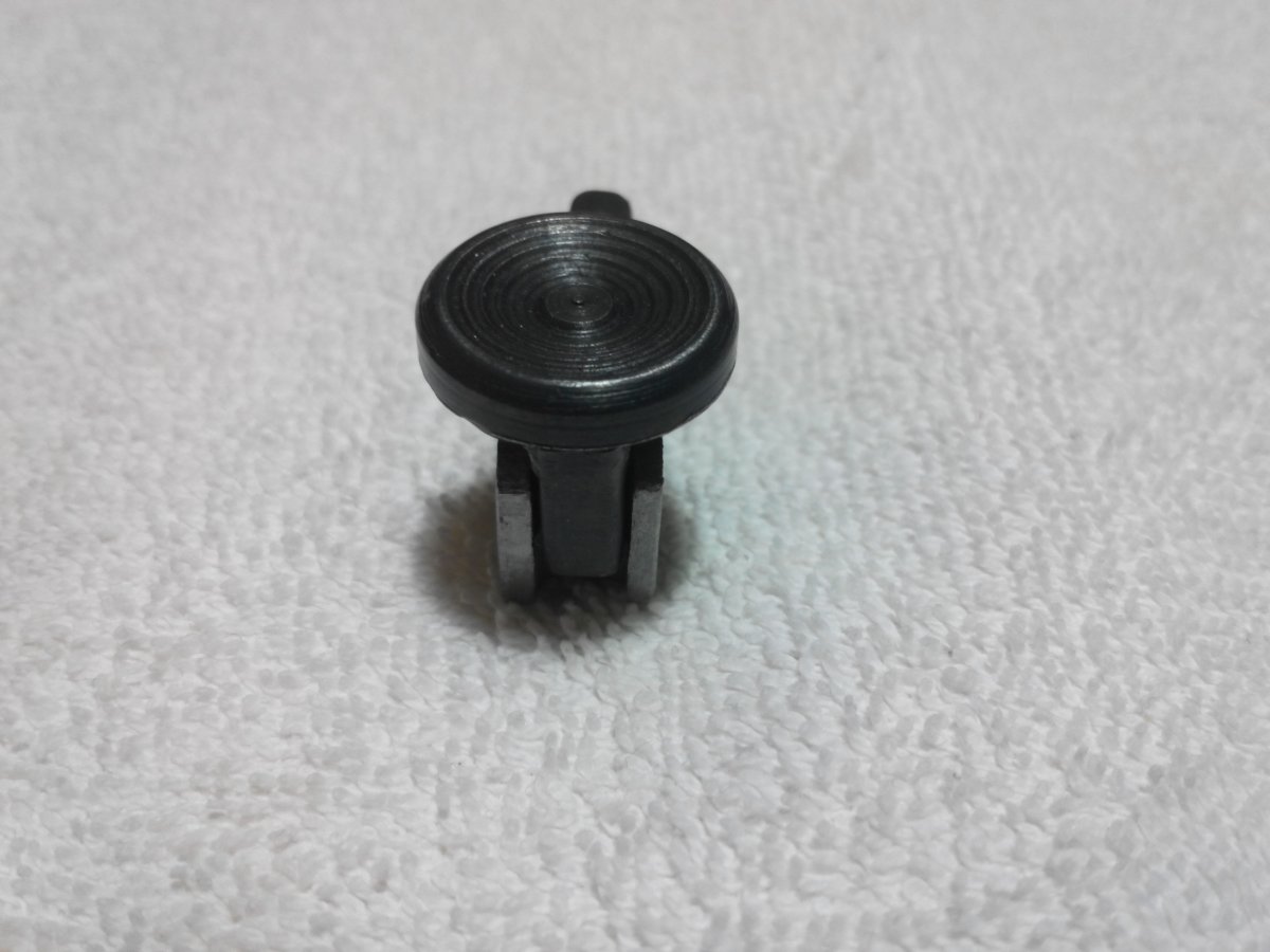

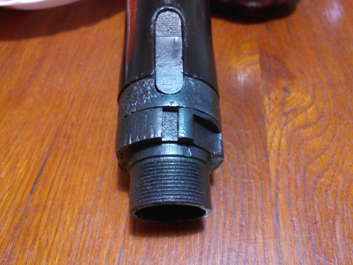

    Приветствую!
    Было пару свободных часов, решил дать рукам волю.
    Посмотрел и снял посадочный размер предохранителя.
    Пришлось долго работать над чертежом, потом напильник в руки и вперёд..., пилить, точить!
    Что то даже получилось!
    Единственный минус - нету понимания какой конструктив етих двух составных, не говоря уже о точных размерах?
    Собственно вот:
    Ну и наконец то собрал до кучи приклад!

    Постарались отлично.
    Схемой предохранителя не поделитесь ?.

    Что конкретно непонятно? Там все просто как дважды два.
  25. ded72
    ded72 Oberleutnant
    41
    83
    2.093
    Как доделаю флажок, выложу схему!
    RIHARD 77, 663 та Vlad_ подобається це.
  26. 663
    663 ✠ Moderator
    17
    7.586
    Україна.
    Мне хотя бы знать диаметр кругляша переключателя (который надо нажимать при переключении), остальное восстановлю по месту.
