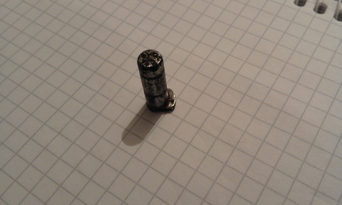

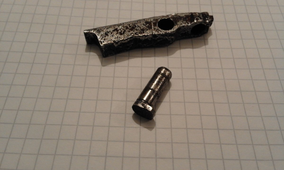

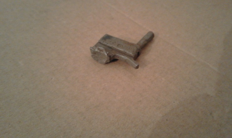

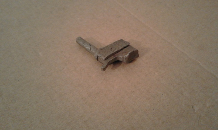

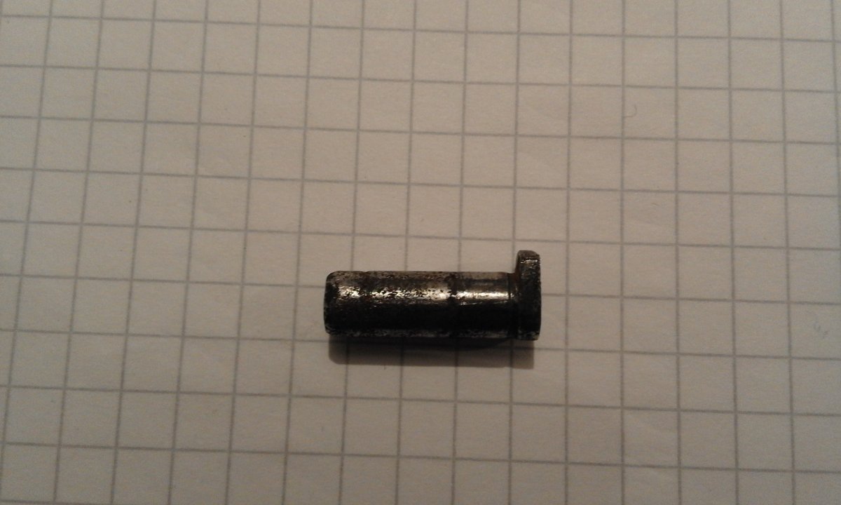

    нет, неона интересует ось от такой детали

    Есть такая ось,могу подарить.

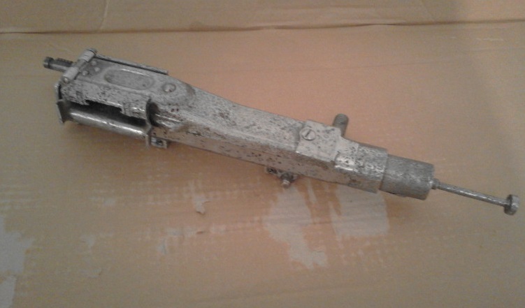

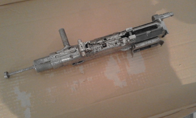

    7.593

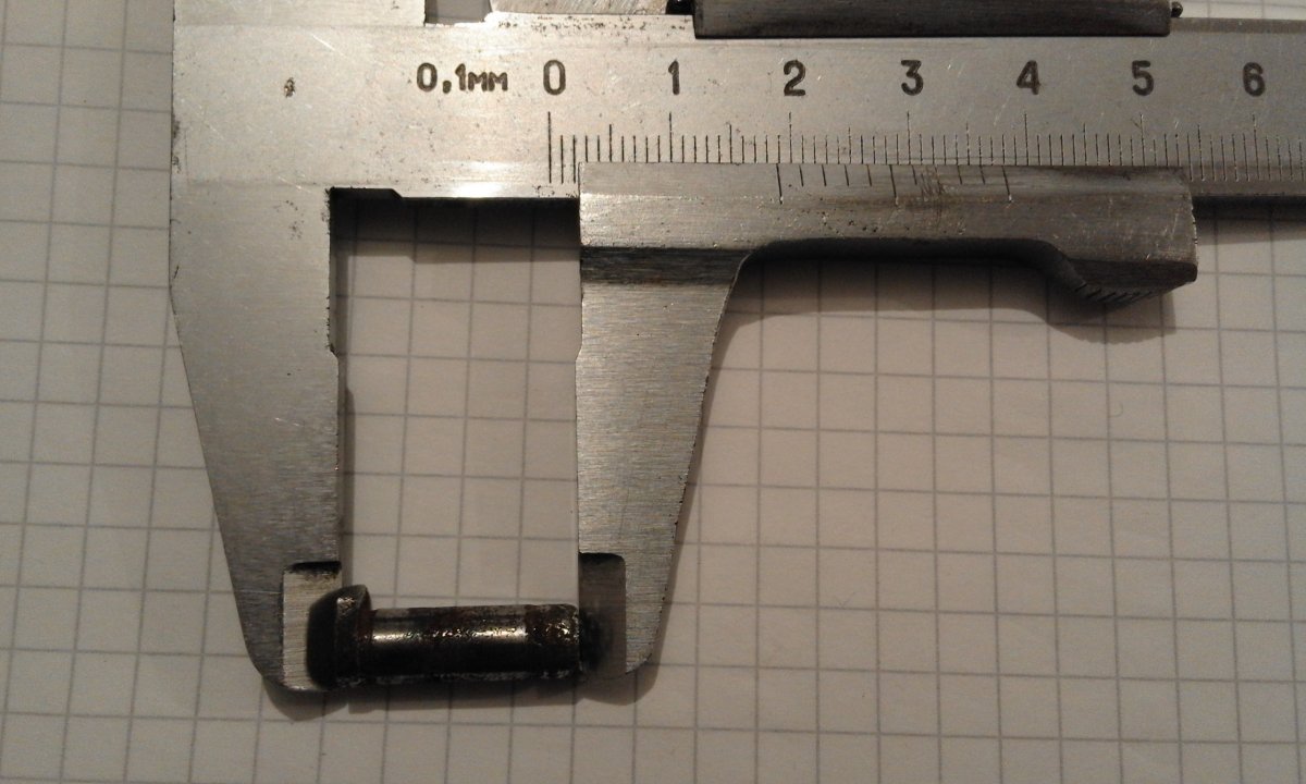

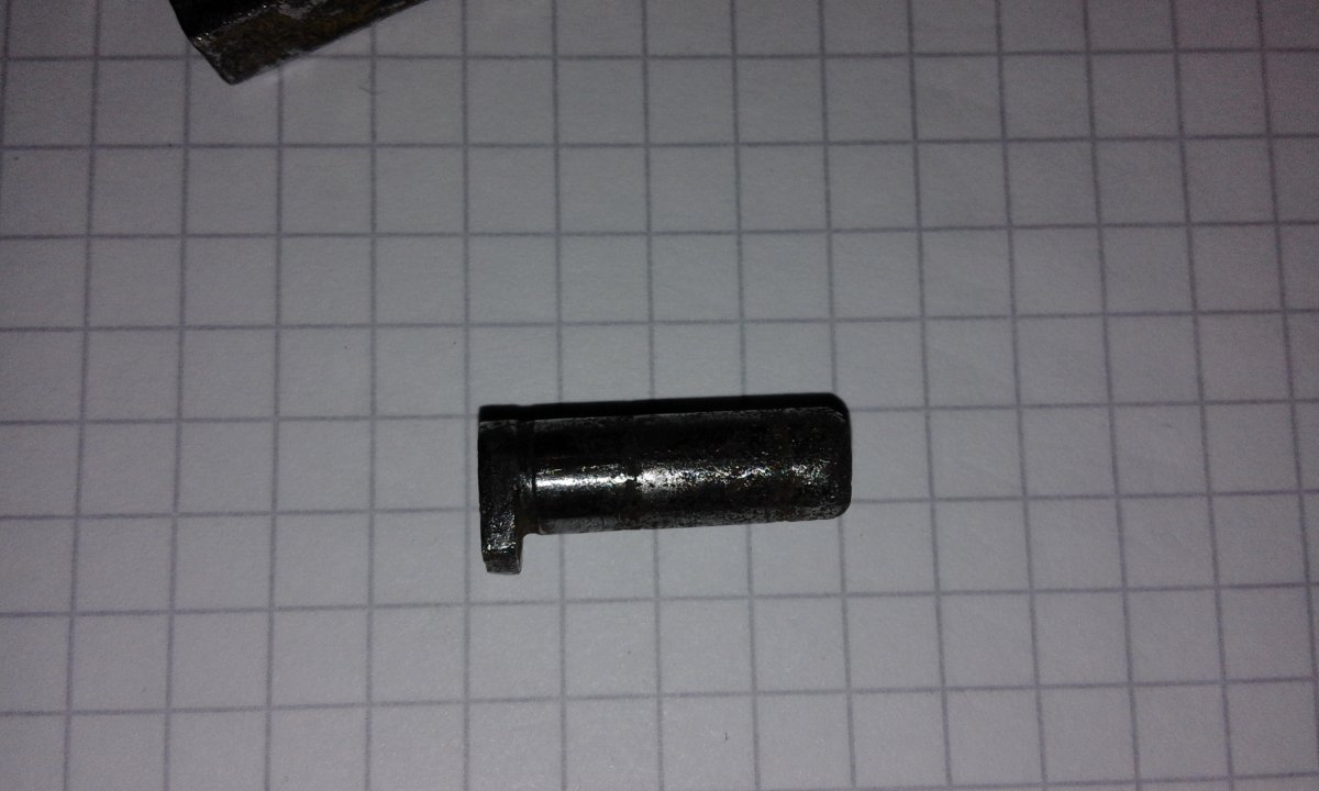

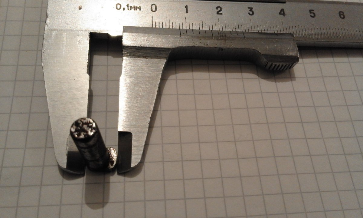

    Фото. Сделал некоторые замеры.

    Ось спускового рычага называется, причем тут шептало? o_O

  6. kapral1308
    kapral1308 Feldwebel
    727
    луцк украина
    чем она фиксируется в ствольной коробке

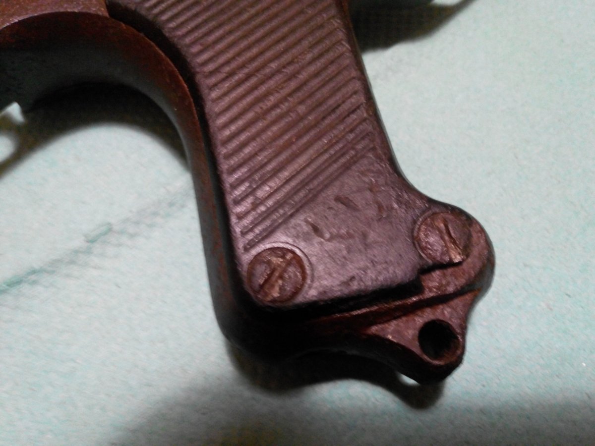

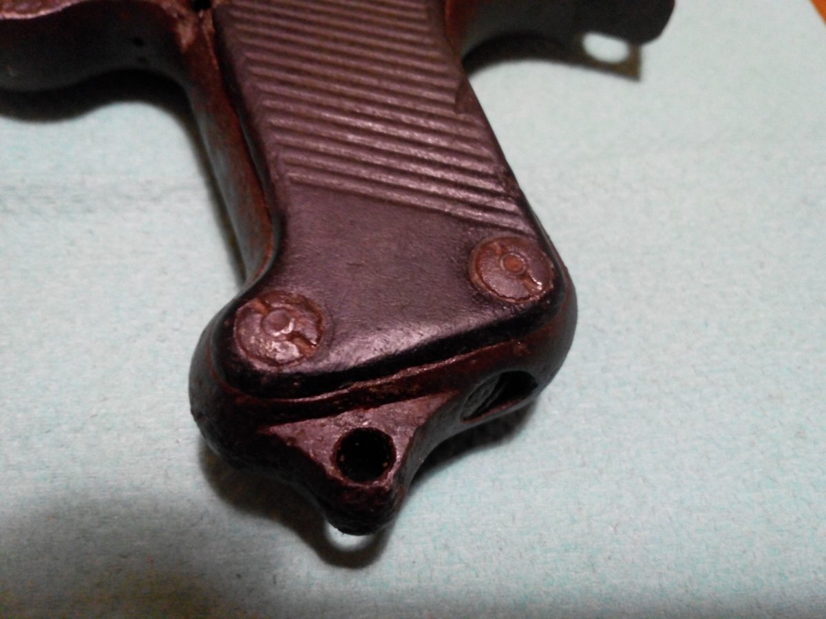

    Нужен совет!

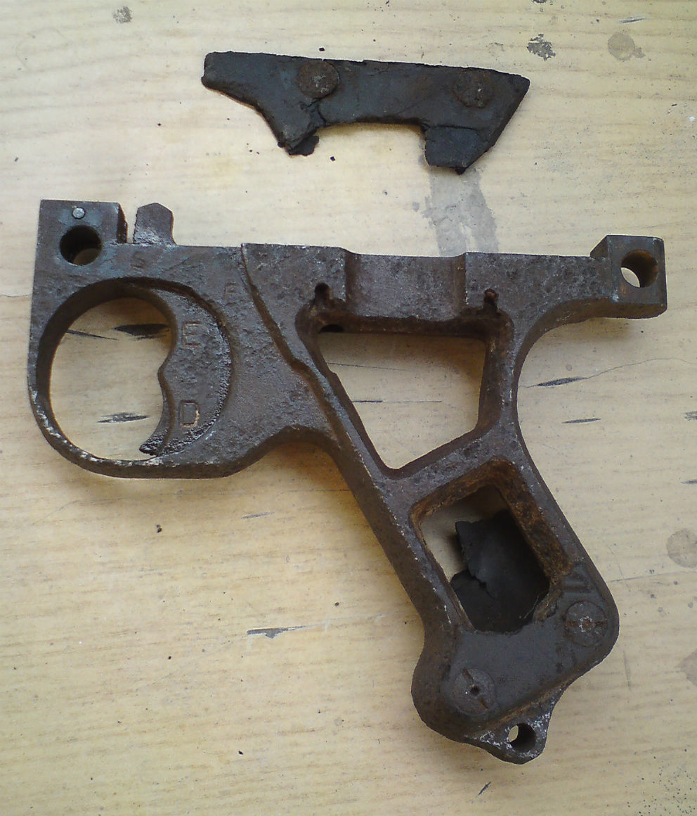

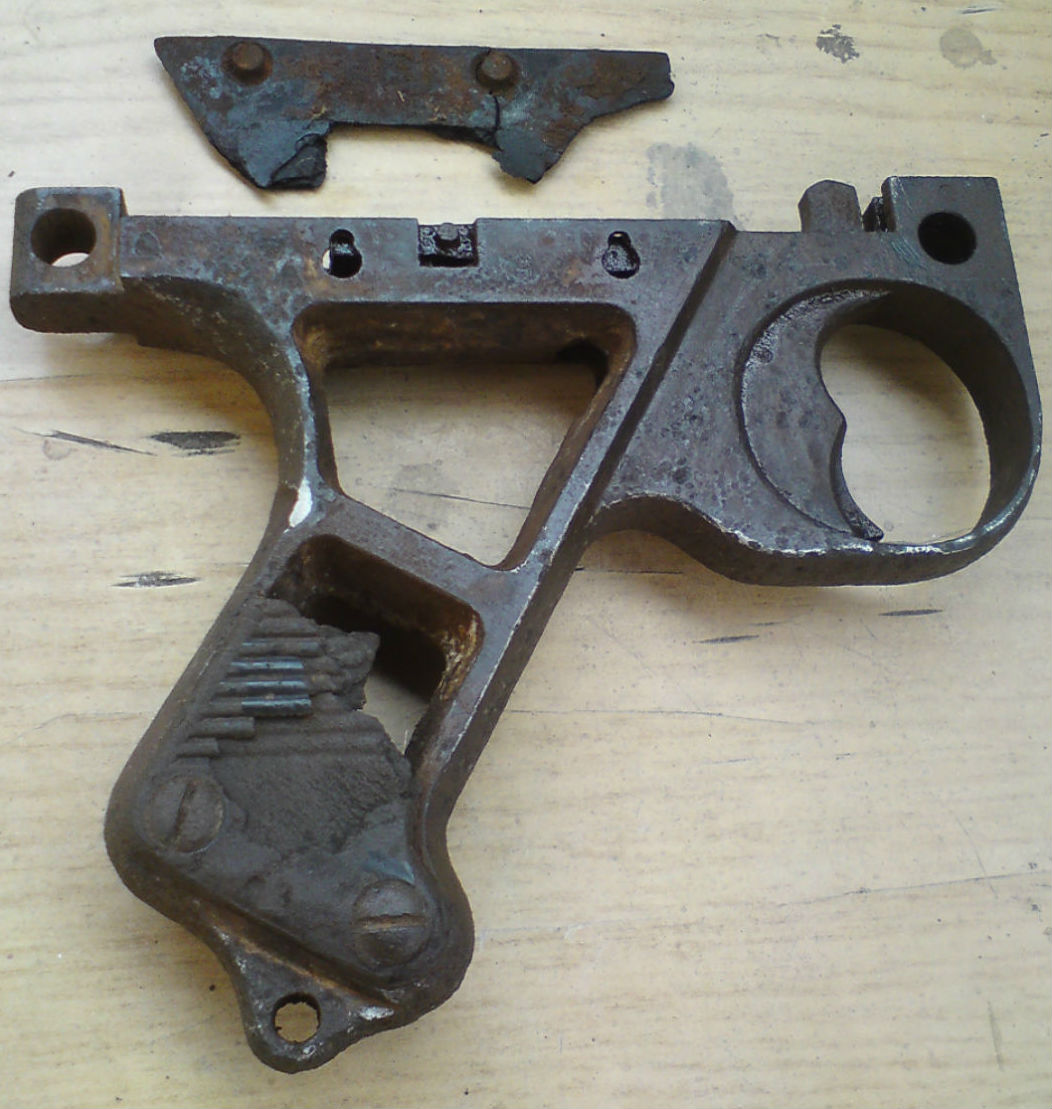

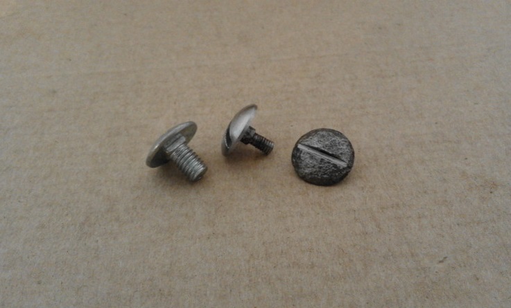

    - кто сталкивался с подобной ситуацией, не поддаются разкручиванию винты, которыми крепятся накладки рукояти?
    Боюсь повредить, они и так пострадали!
    Судя по всему винты расклепаны?? .. на фото видно!

  8. 663

    На моей коробке ничем не фиксировалась. Думаю что при пристёбнутой рукоятке у неё шансов выпасть нет.

    У меня рукоятка была из земли, открутить не удалось, прикипело намертво, пришлось высверливать. У Вас ситуация схожая, думаю так же придется высверлить и заменить на новодельные винты.

    1. Снять рукоятку управления огнем.
    2. Нажать полностью кнопку предохранителя.
    3. Провернуть предохранитель против часовой оси до упора, так чтоб язычек кнопки оказался левей углубления в раме.
    4. Вытащить предохранитель, если железо копанное - выбить через отверстие на противоположной стороне.
    Предохранитель фиксируется в раме маленьким выступом на оси, постарайтесь не отломать его.

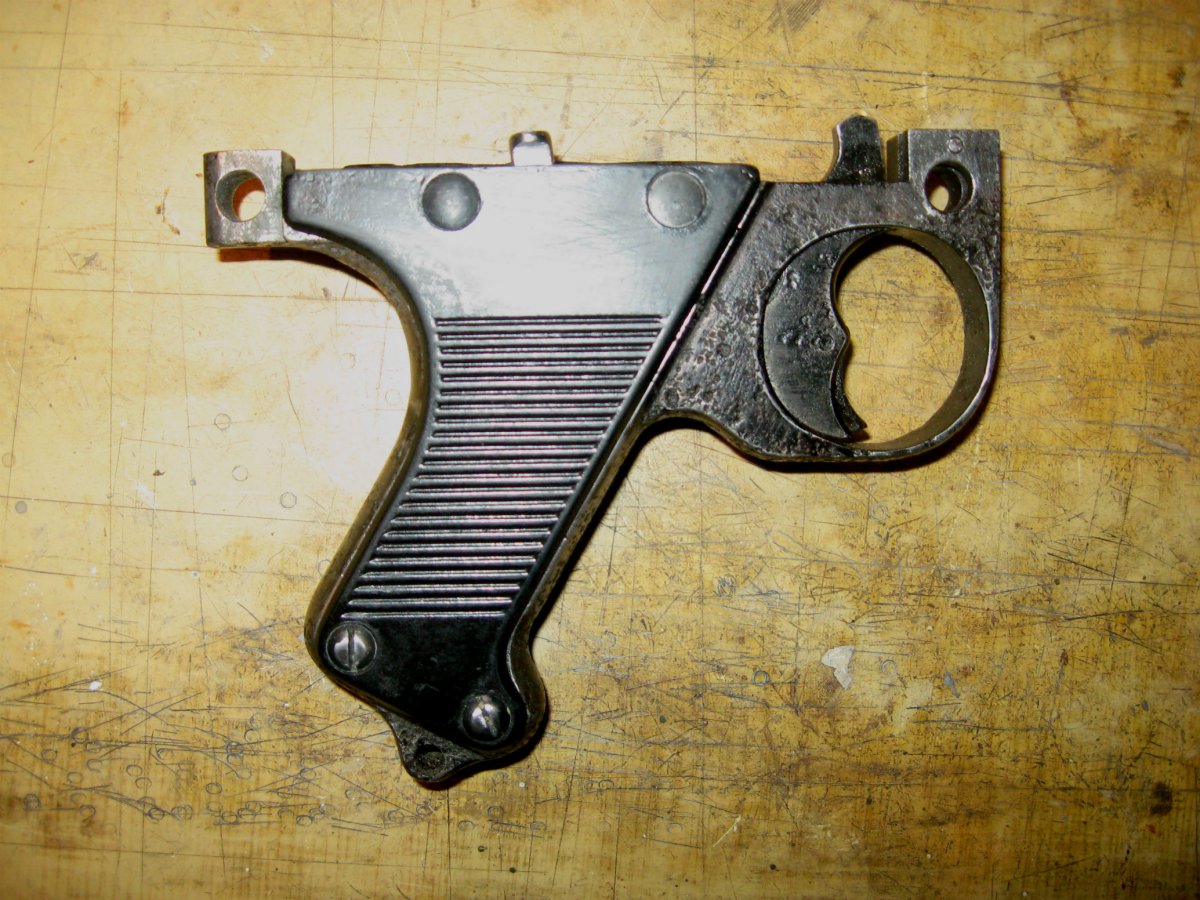

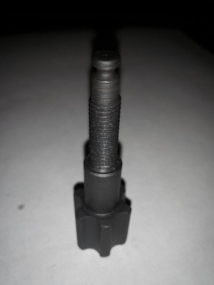

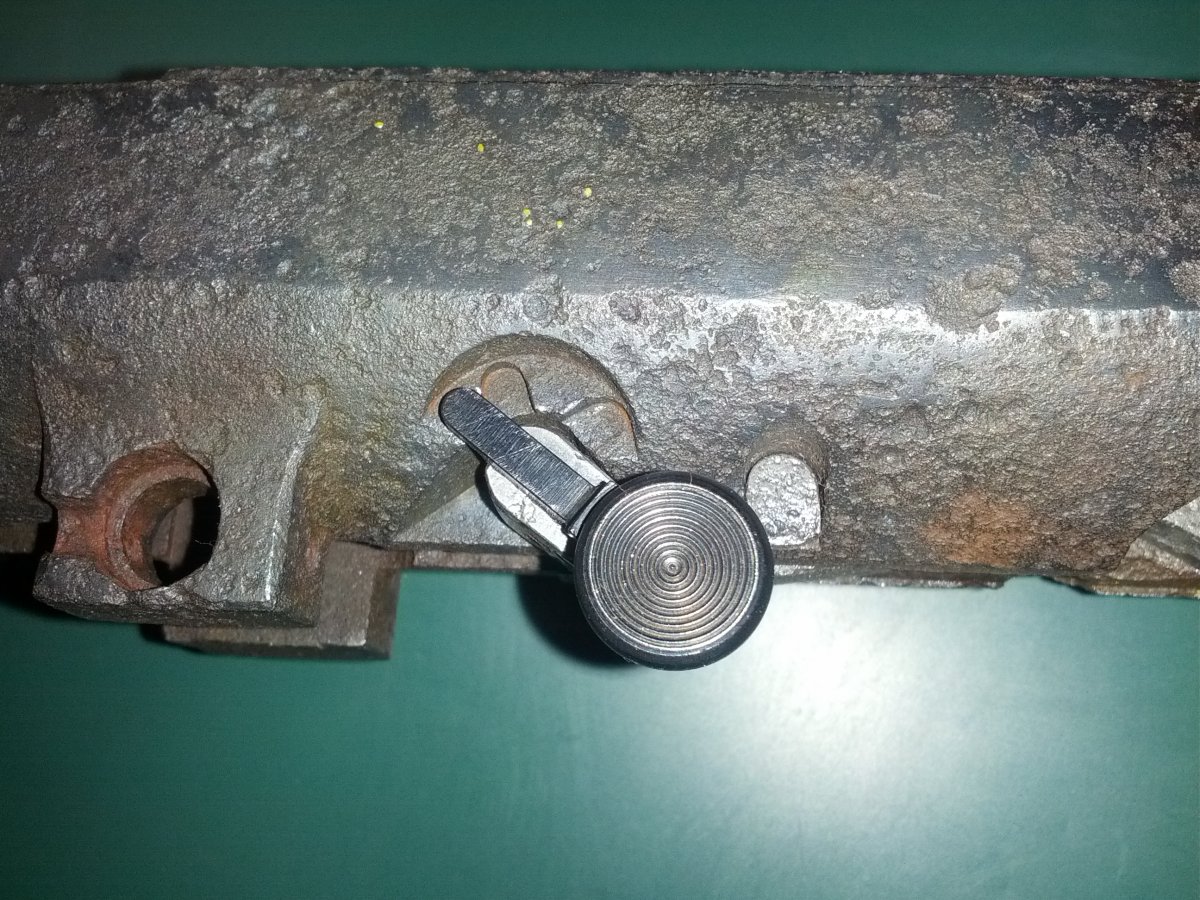

    Тогда только что возникший вопрос, вернее два;
    Сегодня как то внимательно смотрел на свой МГ, и обнаружил отсутствие предохранителя!!
    Возник вопрос сотворить своими руками такую деталь, но к сожалению в инете не нашлось чертежей, только фотки!
    Камрады! У кого есть возможность и не составит труда образмерить предохранитель?
    Буду признателен!

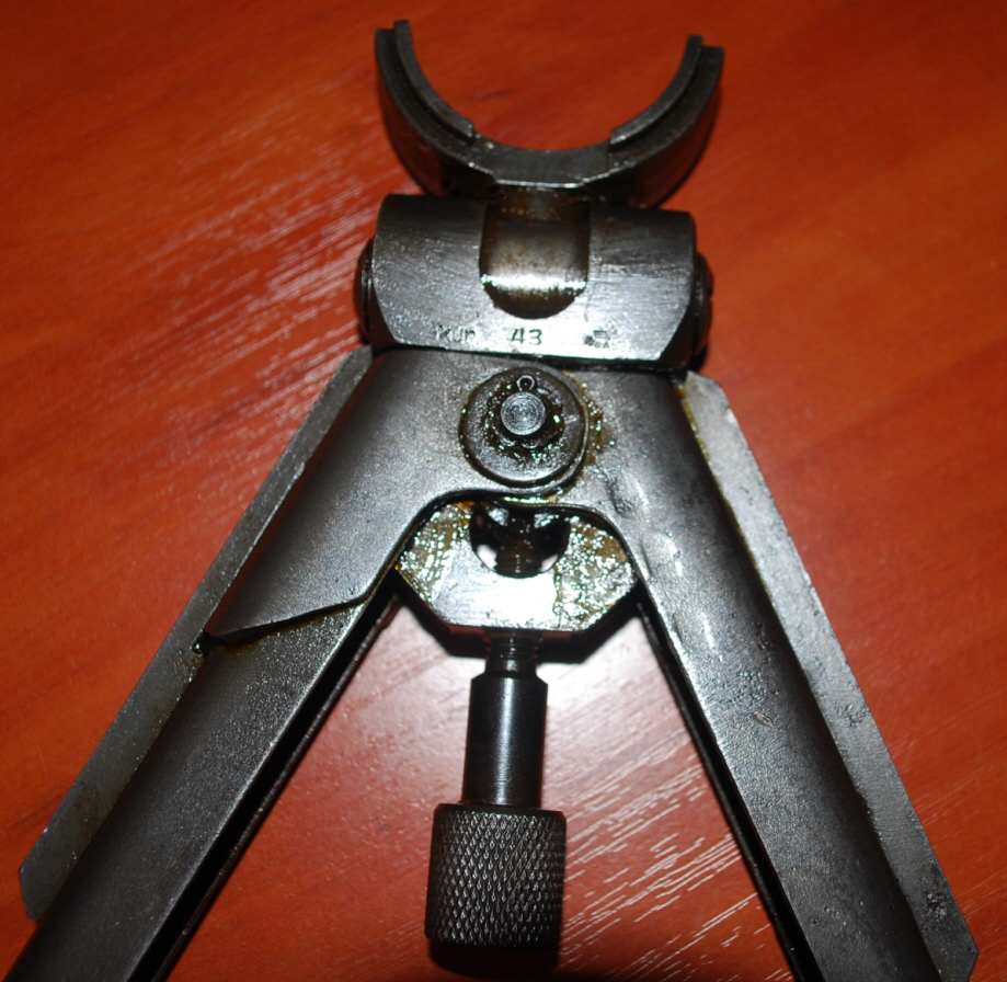

    Второй вопрос по регулировке сошек;
    ... лазяя по просторам инета, обнаружил разновидность регулировочных винтов!
    Кто что может прокомментировать по этому поводу, тем более, что второй вариант проще в производстве ( на мой взгляд))

    Полистайте тему, вопрос по винтам уже поднимался.

    Такой же вопрос по предохранителю. В наличии только такой под восстановление.

  17. fideleos

    По предохранителю что именно нужно, кнопка или весь?
    ded72 подобається це.
  18. ded72
    ded72 Oberleutnant
    43
    85
    2.122
    ... он составной и под пружинен??

    Да, там две детали с пружинкой.

    Чесно говоря весь!
    ... у меня его просто нету!

    Завтра попробую нарисовать.

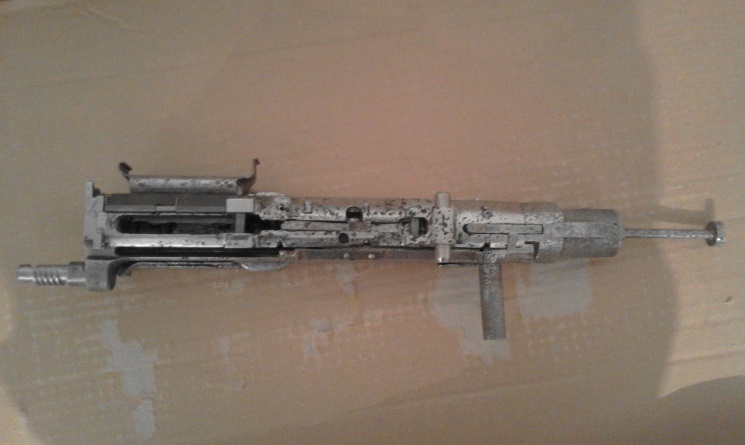

    663 ✠ Moderator
    17
    7.593
    Україна.

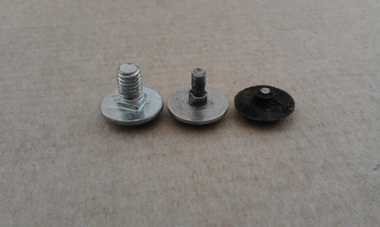

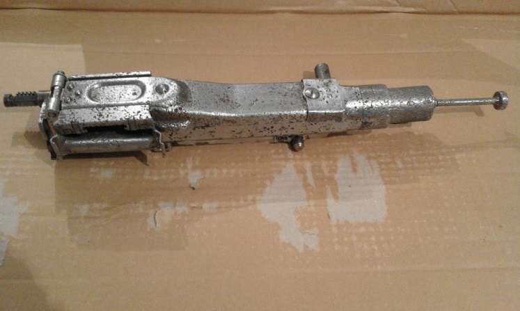

    Болт защёлки на крышку. Болт можно смастерить из мебельного болта, для удобства нужен длинней болт чем на фото, с коротким неудобно работать.( закупил себе болт и повезло, форумчанин подарил готовый, делать не пришлось но идеей решил поделится)

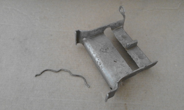

  24. 663
    663 ✠ Moderator
    17
    7.593
    Україна.
    Смастерил пружину приёмника. Была пружина но треснута, сделал по ней новую , никак не мог сделать что б работала как надо. Подгибал пока не стала исполнять свои функции.
    Otto 663, БЛК, tankis та 6 іншим подобається це.

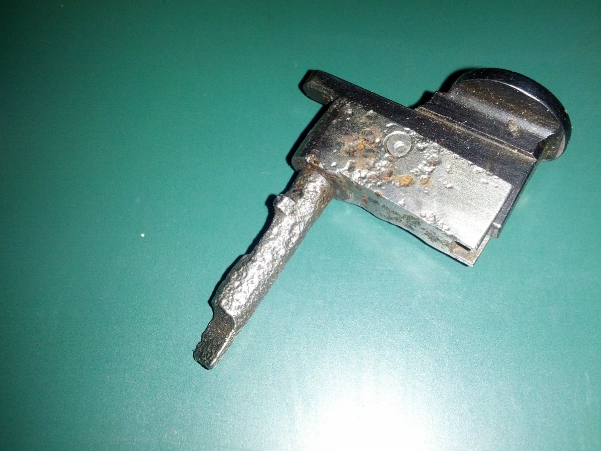

  25. 663
    663 ✠ Moderator
    17
    7.593
    Україна.

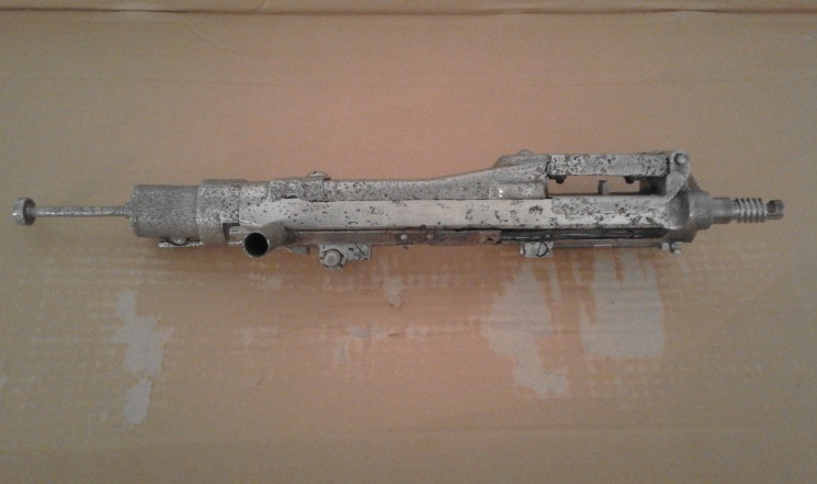

    На конец то собрал на раму весь обвес который есть в наличии с собой. Впереди костёр и масло. Всё же попробую затемнить, чтоб скрыть тёмные пятна от перегревов и некоторые раковины. А там будет видно.
