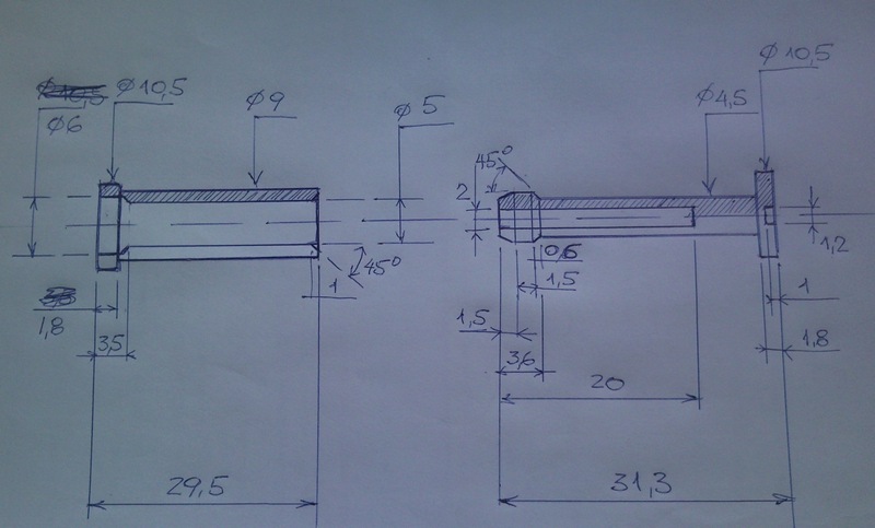

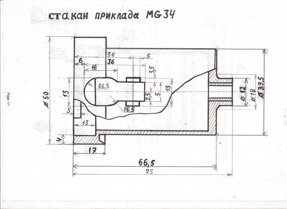

    Получилось вот так. Дальше дополнение, обсуждение. И в помощь доморощенному реставратору. Чтоб никто не взял за пример и не подумал что все цифры это размер, я на рисунке нанёс предупреждение. Прошу кто обладает информацией, дополнить рисунок.

    Про какие неточности вы имеете ввиду? Если только насечки нет под палец и невидно отверстия под пружину а так все вроде четко....

    Вот оно чего. Я так понимаю что в фиксаторе такой же фиксирующий шпенёк как у прицела на пружинке ?. А я то голову ломаю как он фиксировался. Знал что что то ещё должно быть. Па чертежах и фото этой части где вставляется шпенёк не видел. Вот единственное фото которое выдал гугл, где фиксатор в снятом виде.

    Шпенька там нет,просто пружина,он же не откидывался как мушка....

    Принято. Диаметр отверстия такой же как в мушке ?.

    Один в один,4мм...

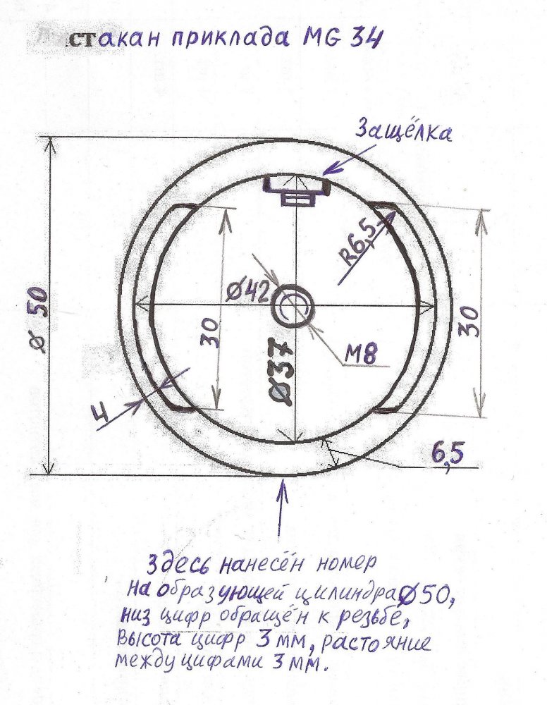

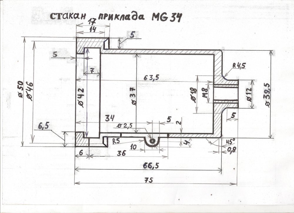

  8. svk063
    svk063 Stabsfeldwebel
    1.382
    Россия Самара
    Попозже дорисую стакан с приливом под ось фиксатора , и фрезерованный паз под защёлку .
    663 подобається це.

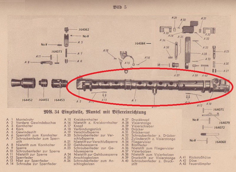

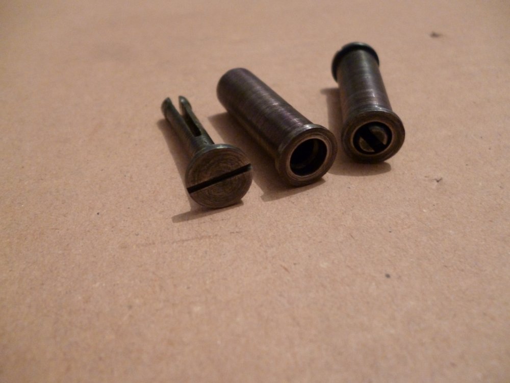

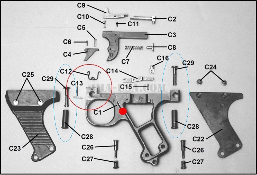

    Подскажите из поста 18, втулка, где она стоит ?. На фото.
    Стрипа подобається це.

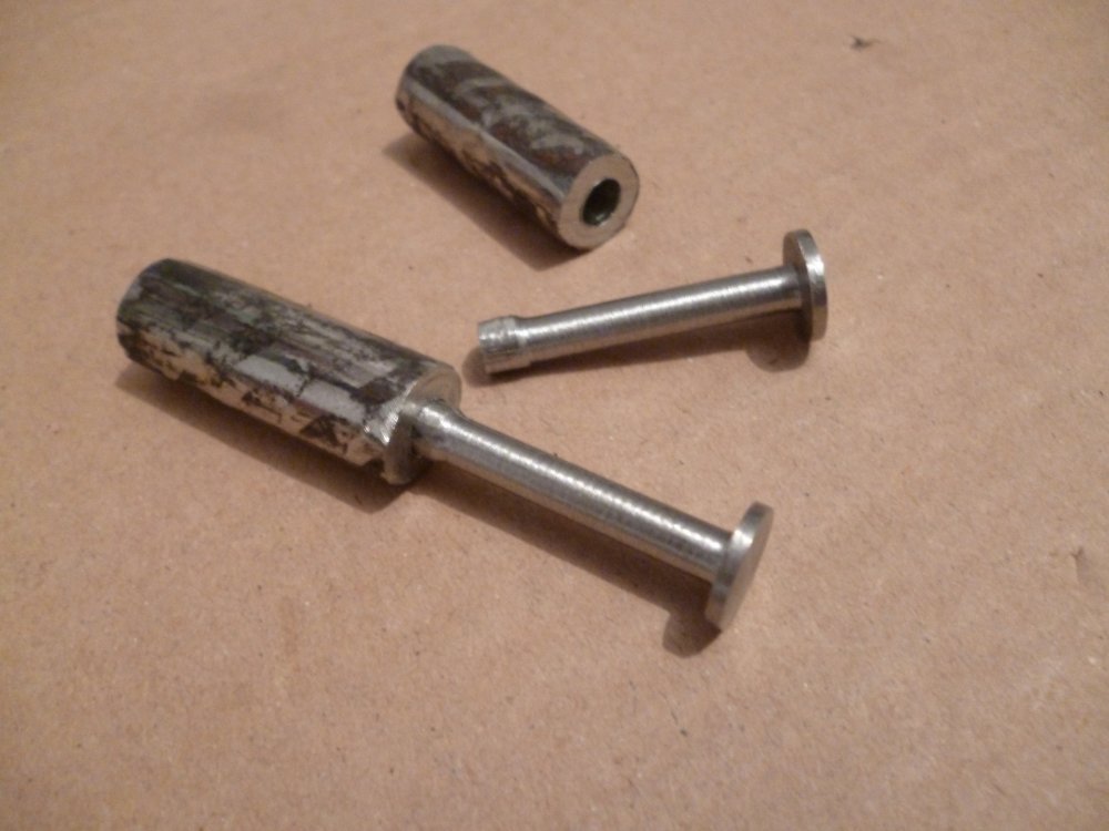

  12. 663
    663 ✠ Moderator
    17
    7.582
    Україна.

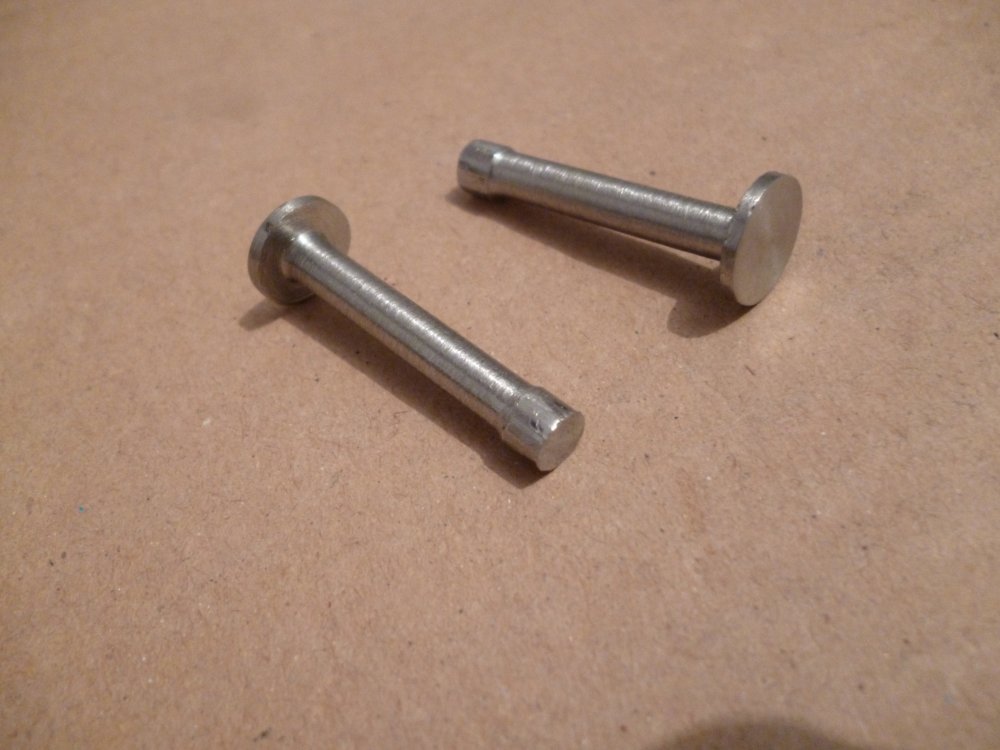

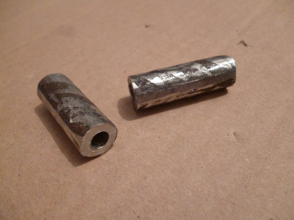

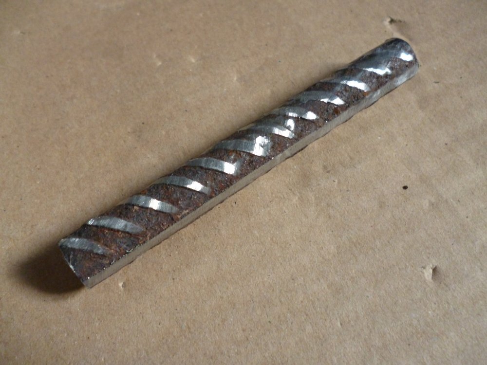

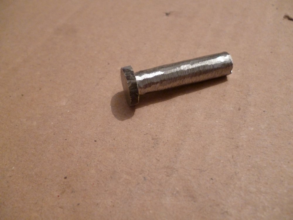

    Где стоит уже ясно фото 1, обведено синим. Процес работы над фиксаторами запущен. Что сегодня успел. Взял арматуру (больше ничего подходящего не нашёл), чуть шлифанул рёбра, фото 2. Вырезал четире заготовки под размер, чуть с запасом. Сделал грибки, сначало болгаркой, потом дрелью и напильником. В двух заготовках просверлил отверстия, потом вокруг отверстий буду водить хороводы напильником. Если сначало смастерить деталь а потом сверлить отверстие, можно деталь запороть (просверлить криво или изгадить тисками). Что получилось на сегодня.
    Helmut Hesler, Барс-Дима, Стрипа та 4 іншим подобається це.
  13. svk063
    1.382
    Россия Самара
    Можно насадить на болт и затянуть гайкой , шпильку зажать в патрон дрели , и при вращении , обтачивать напильником ( при вращении касаться мелом или маркером , отмеченные места предварительно стачивать без вращения ) , получится центрованная деталь .
    Барс-Дима та 663 подобається це.
  14. 663
    663 ✠ Moderator
    17
    7.582
    Україна.
    Именно таким путём и иду. Ещё в начале шлифовки не стоит сильно прижимать напильник, а надо чтоб он шёл чирком по детали. Сначала снимал выступы а потом стачивал всё равномерно. Только перед работой всё равно надо выступы на детали снять, просто на глаз.
    Стрипа та svk063 подобається це.

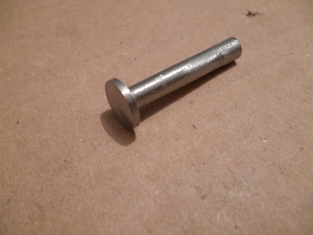

  16. 663
    663 ✠ Moderator
    17
    7.582
    Україна.

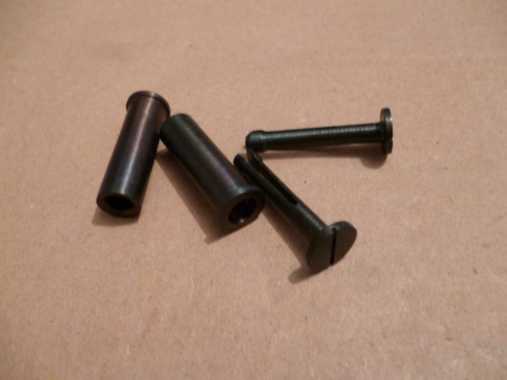

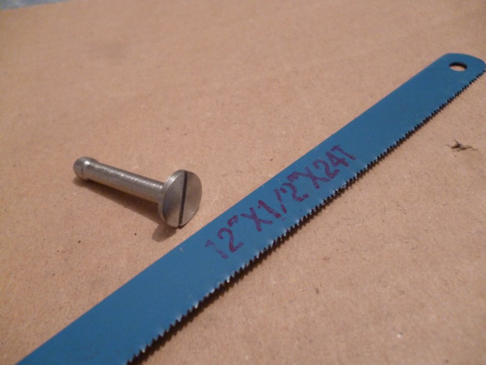

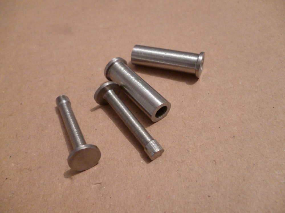

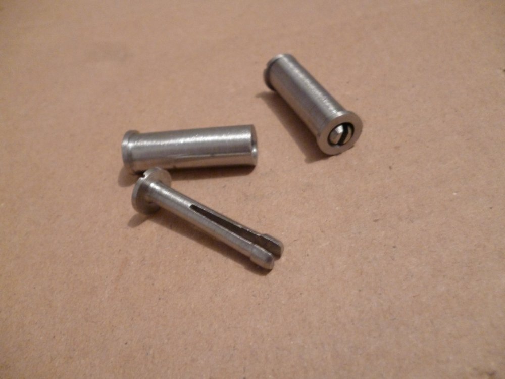

    Доделал свои детальки. Делал по фото 1. Паз под отвёртку вырезал ножовочным полотном, размер один в один. На фото по порядку. Надал форму. Закалил с чернением (нагрел и в машинное масло). Чуть состарил (затёр наждачкой).

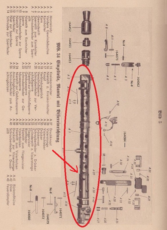

    По прикладу практически вопрос решённый.Осталось только смастерить и выставить на обсуждение. Кто может подсказать, кожух ствола одна точенная деталь, или всё же состоит из отдельных частей ?.
    Стрипа та TulskoyTokarev подобається це.
  21. 1o4k@
    1o4k@ Oberfeldwebel
    891
    Der Schwarzwald

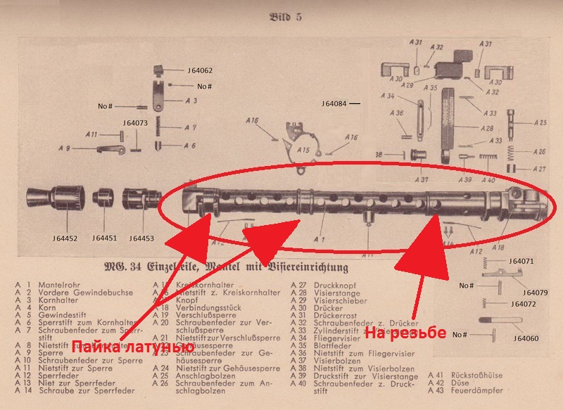

    Передняя обойма припаяна к трубе кожуха латунью. Кольцо под зенитный прицел=то же самое... Задняя обойма на резьбе :) Находил где-то развертку трубы кожуха, т.е. он, скорее всего, изготавливался из листа, а потом сворачивался в трубу. Найду картинку эту, выложу сюда, может пригодится. Собираетесь кожух изготовить?
    Стрипа, TulskoyTokarev та 663 подобається це.
  22. Трассер
    Трассер Stabsfeldwebel
    1.016
    Восхищаюсь Вашей работой. Есть такой тоже пациент, реанимировать не успел и не знаю увижу ли я его теперь. Отметил Вам место где нужно открутить два болтика и потом откручивать кожух.
  23. 663
    663 ✠ Moderator
    17
    7.582
    Україна.
    Да собираюсь. Только не весь. Передняя часть и та что крепиться к раме в наличии а вот остальное в труху, вернее его вообще нет. Спасибо, дали надежду. С такой простенькой работой я справлюсь. Теперь чертежи.

    Заготовку для трубы нашли? Старый советский насос подходит более-менее...
