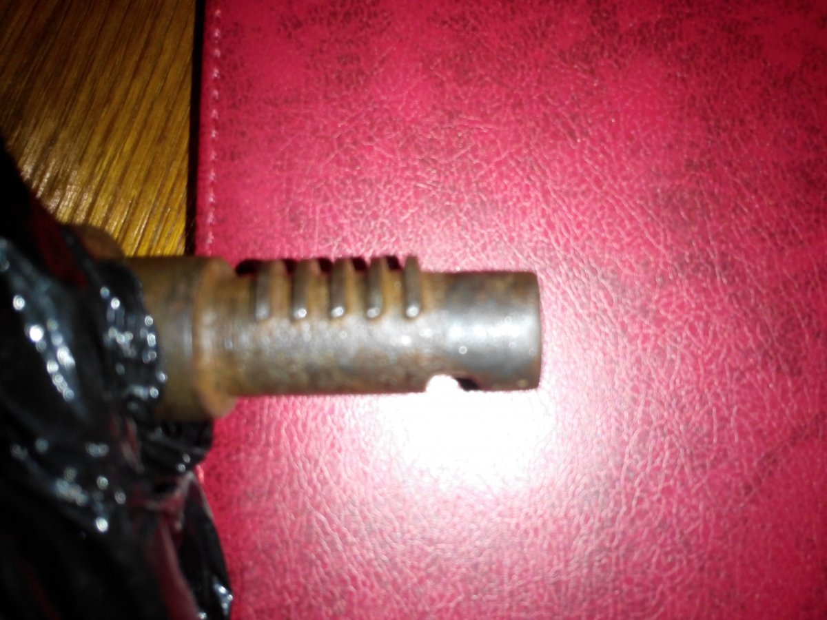

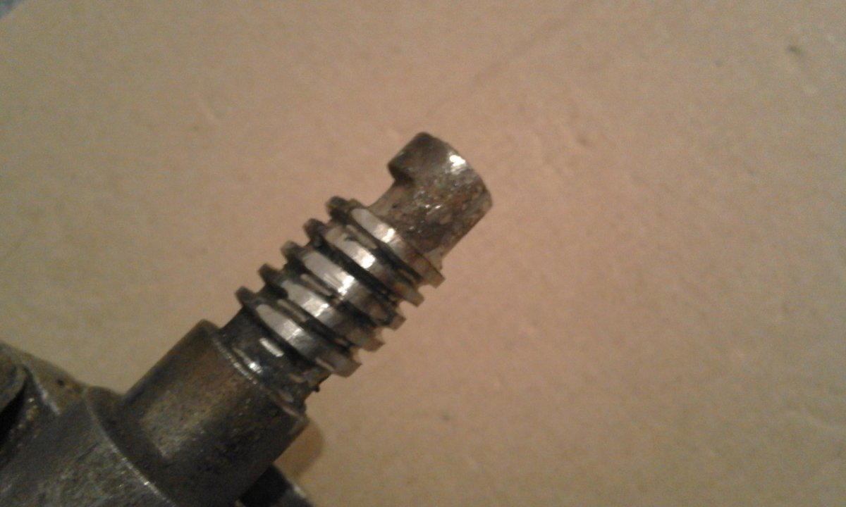

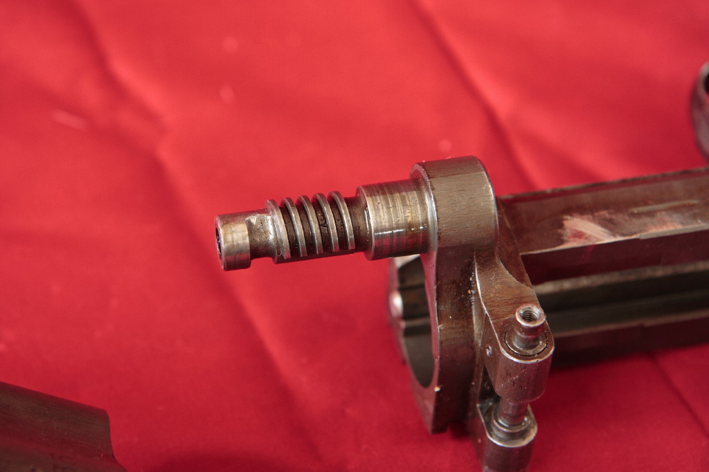

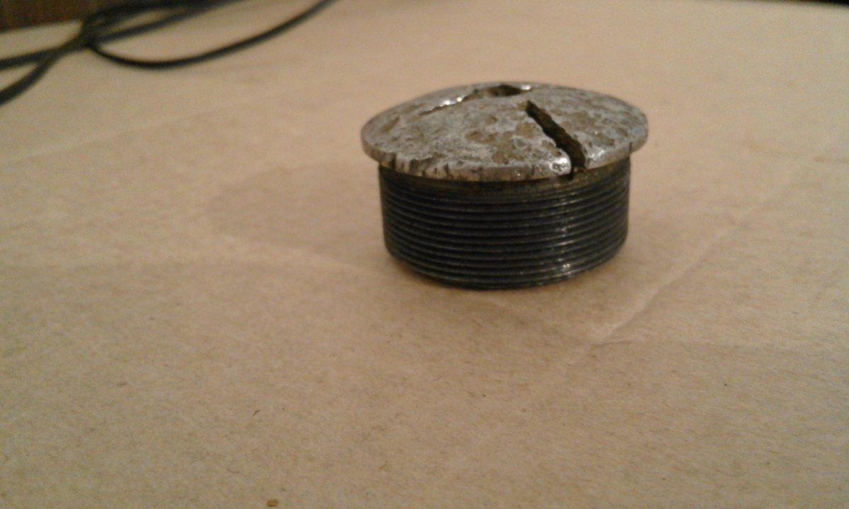

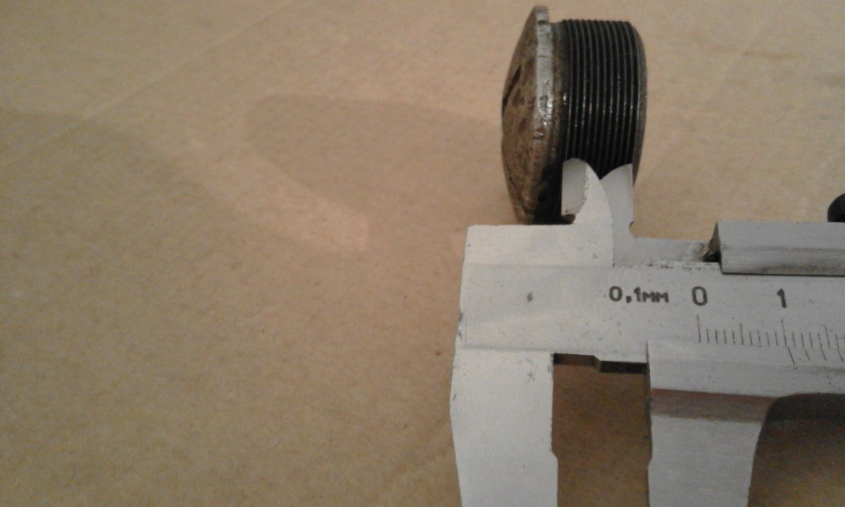

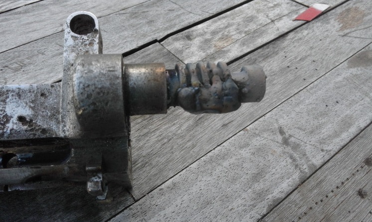

    Шаг 1мм. 11 рёбер, 10 расстояний между ними.
    Otto 663, RIHARD 77, tankis та 2 іншим подобається це.

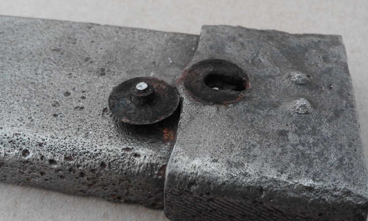

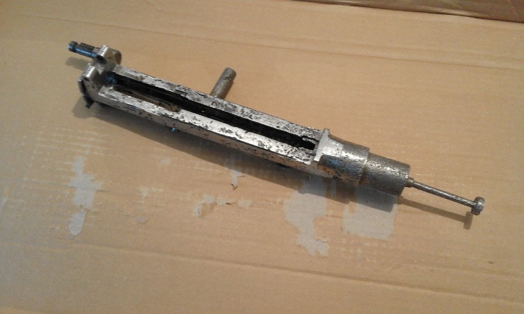

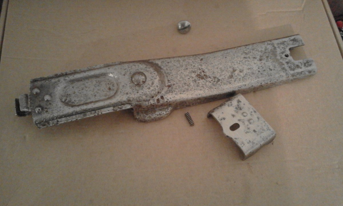

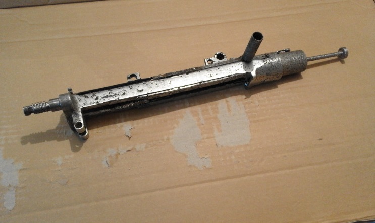

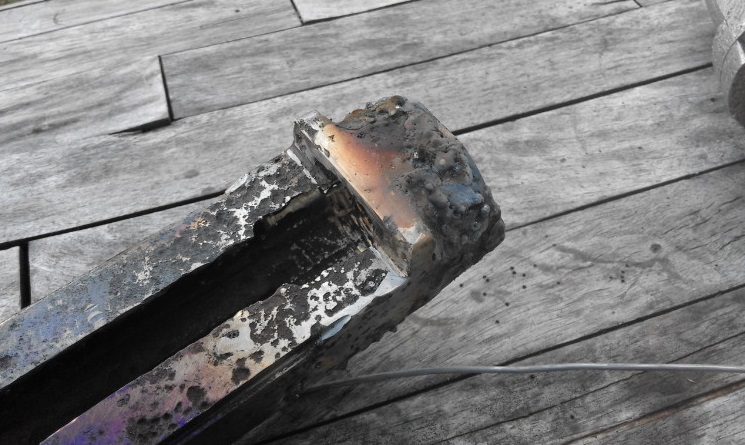

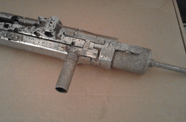

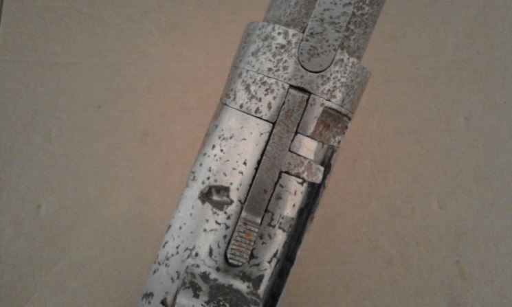

    Продолжил сварочные работы. Завтра с латанием рамы должен быть финиш. Осталось шлифануть, залить парочку раковин которые не будут вписываться в общий пейзаж и зачистить. Потом на огонь для снятия напряжения.

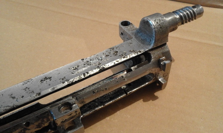

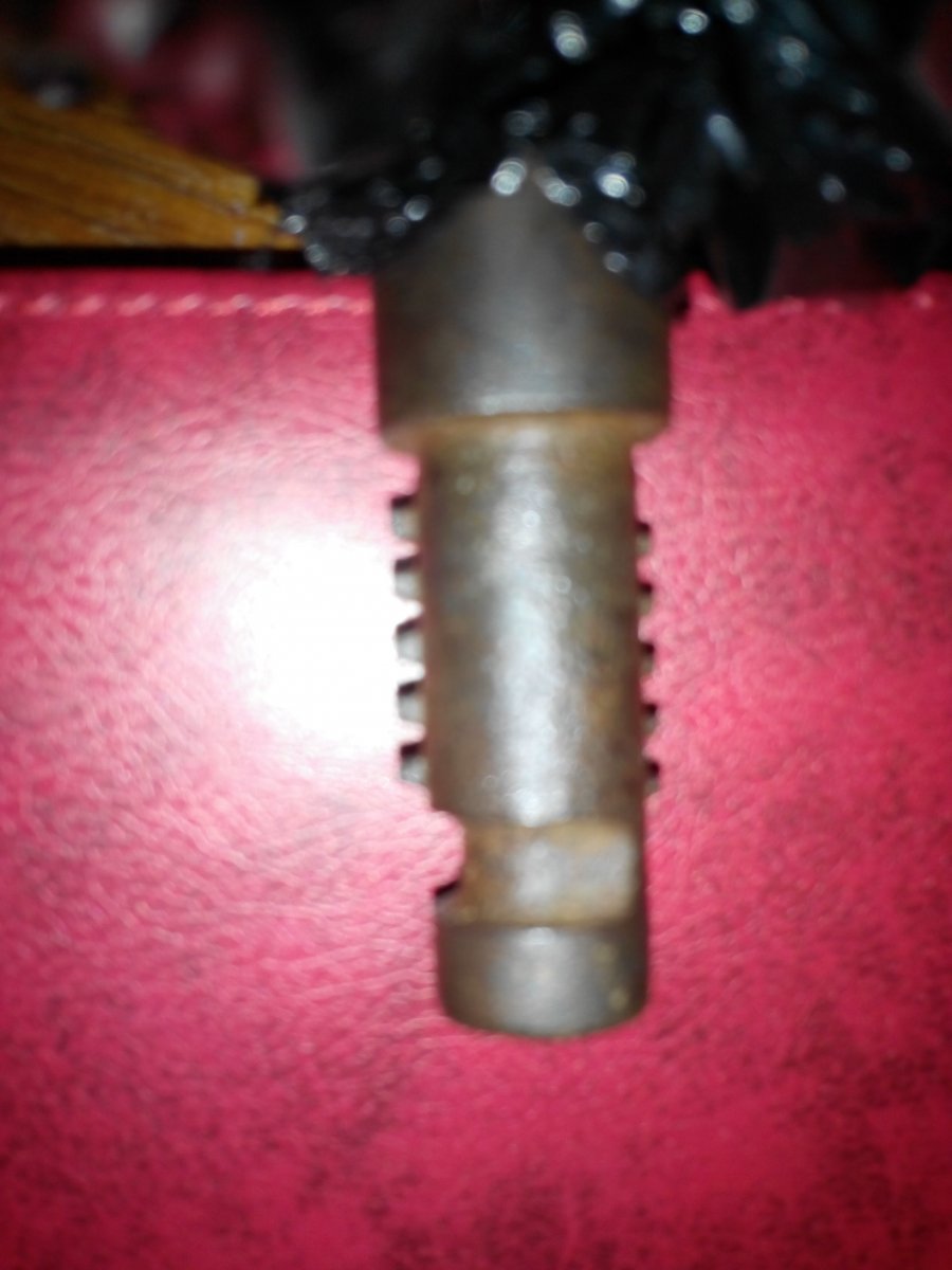

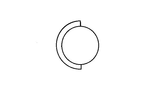

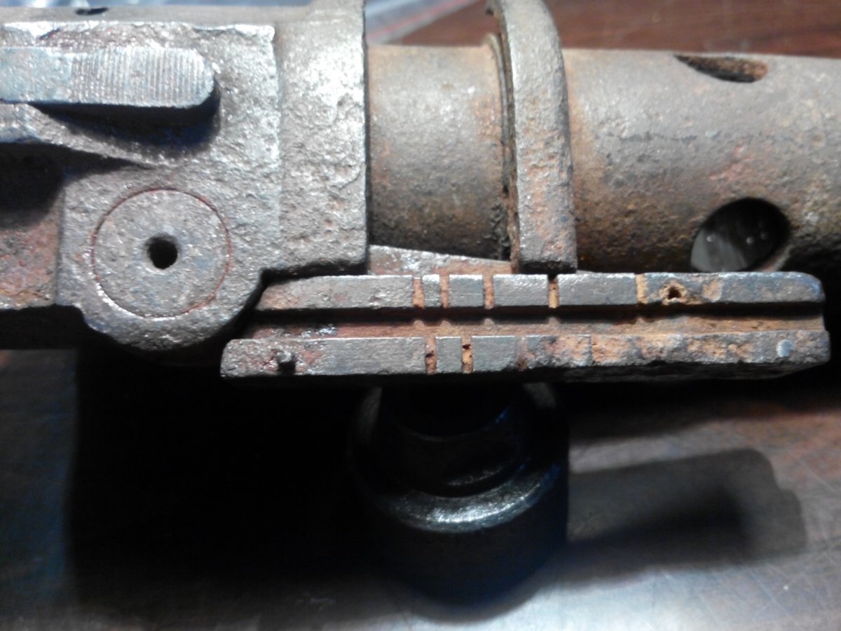

    Опять комфуз, спешил чтоб успеть к закату. По поводу шлицов, на моей раме половина шлицов была срезана вообще до нуля, пришлось наварить и в будущем хочу нарезать новые. Забыл внимательно посмотреть на их остатки, до куда они идут. Так думаю что занимали половину периметра, может и короче на 1-2 мм. По тем фото что нашёл толком не разобрать. А как на самом деле ?.
    Otto 663, Vlad_, БЛК та 2 іншим подобається це.

    С удовольствием помогу Вам!
    Шлицы занимали ровно половину оси.
    Фото:
    Otto 663, Vlad_, ArtBorsuk та 2 іншим подобається це.

    Спасибо. Принято, завтра постараюсь восстановить.

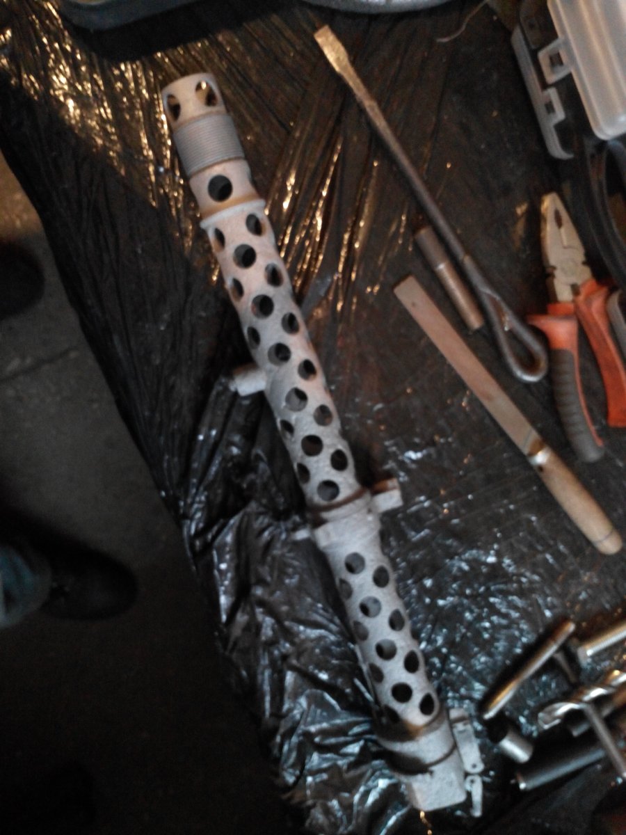

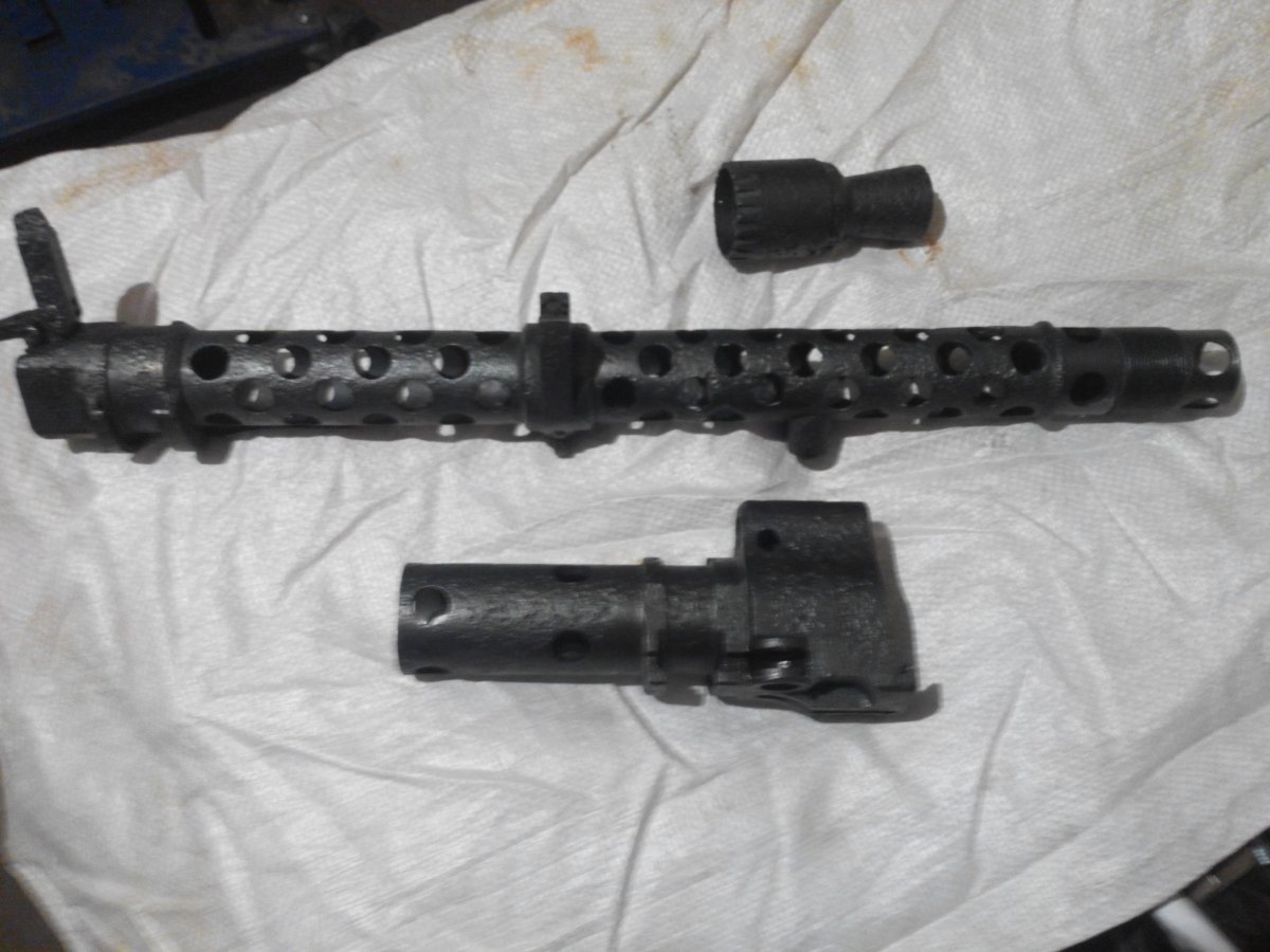

    ... откуда у Вас столько терпения !!!
    Я сегодня потратил день на рихтовку и подварку кожуха... блин, скурил полторы пачки сигарет!
    Правда успел пропесочить!
    Ваши работы честно говоря вдохновляют!!!
    С уважением !
    Фото кожуха до и после:
    Барс-Дима, Otto 663, Vlad_ та 4 іншим подобається це.

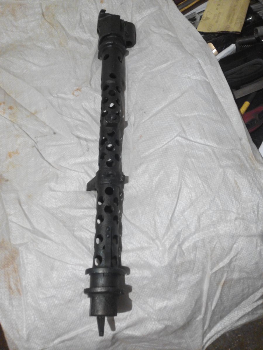

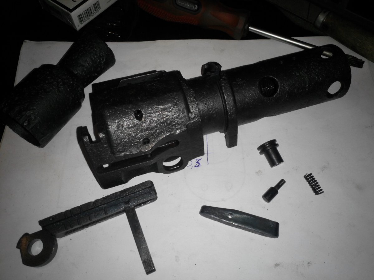

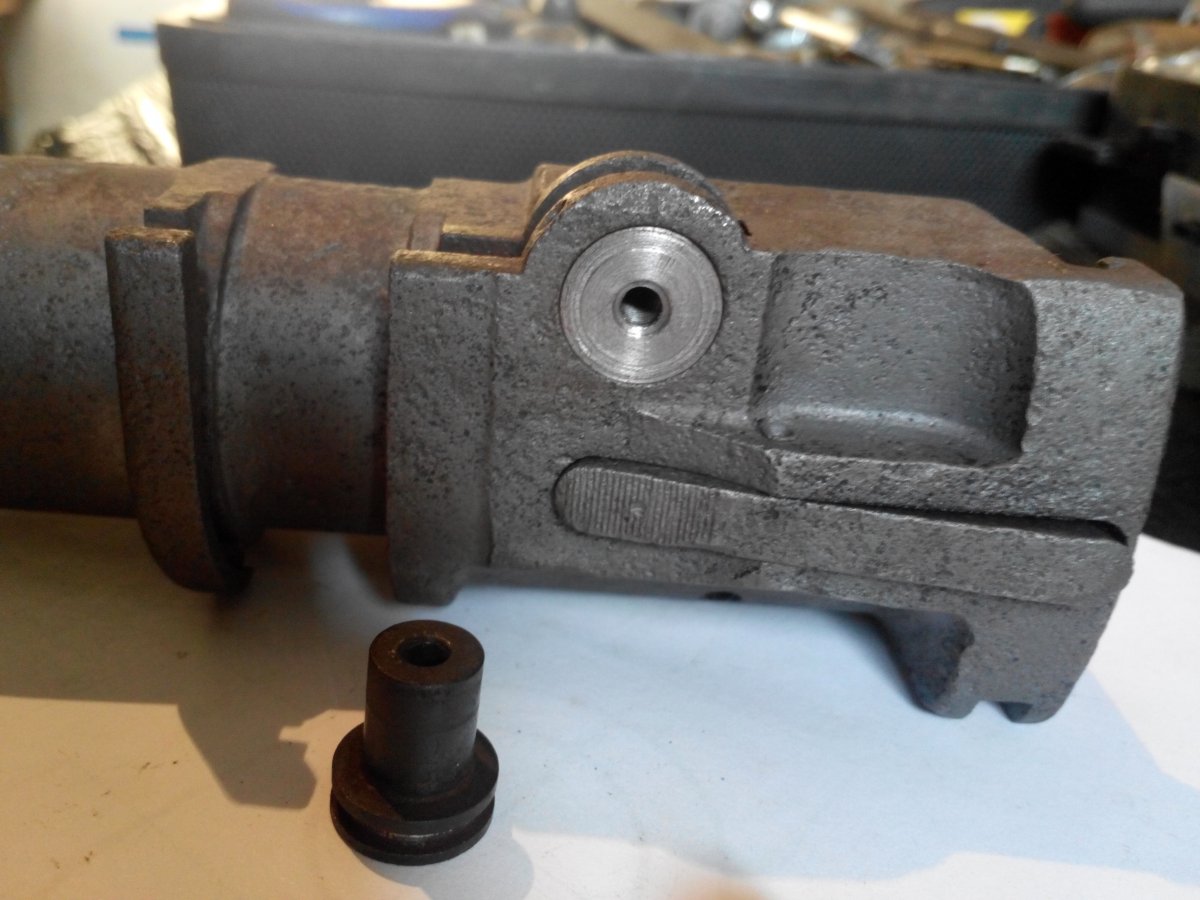

    Забыл отфотать кожух после чернения, получилось очень даже ничего!
    Чернил маслом!

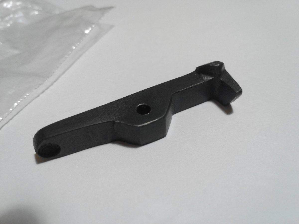

    А ещё, воспользовавшись чертежам с темы, удалось смастерить фиксатор, у меня был обломан.
    Вот что получилось!
    Otto 663, fideleos, RIHARD 77 та 4 іншим подобається це.

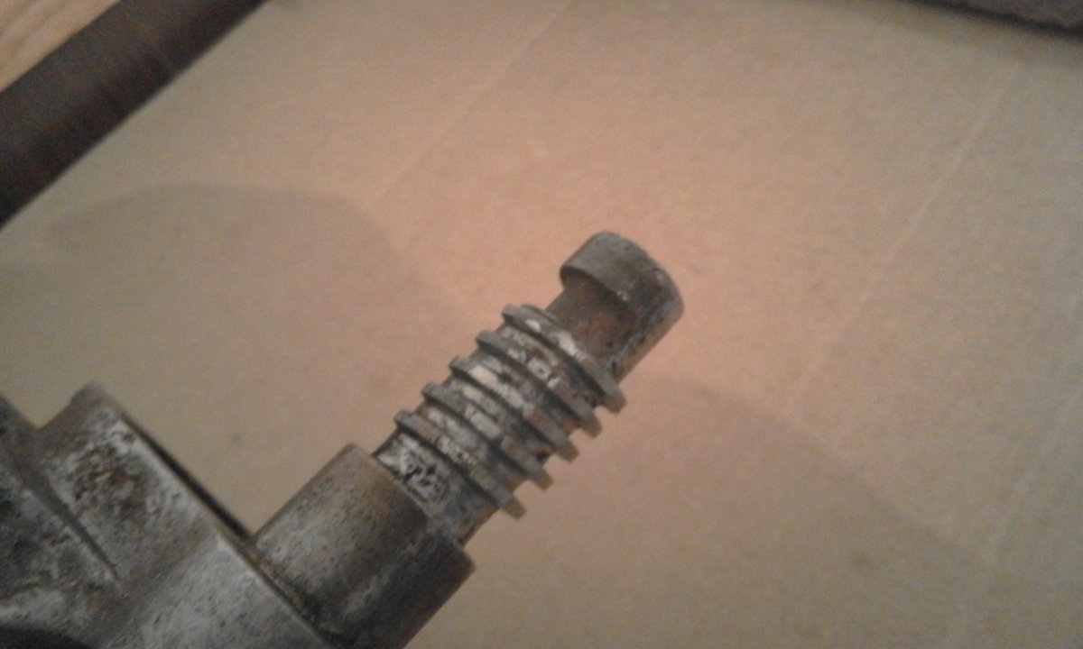

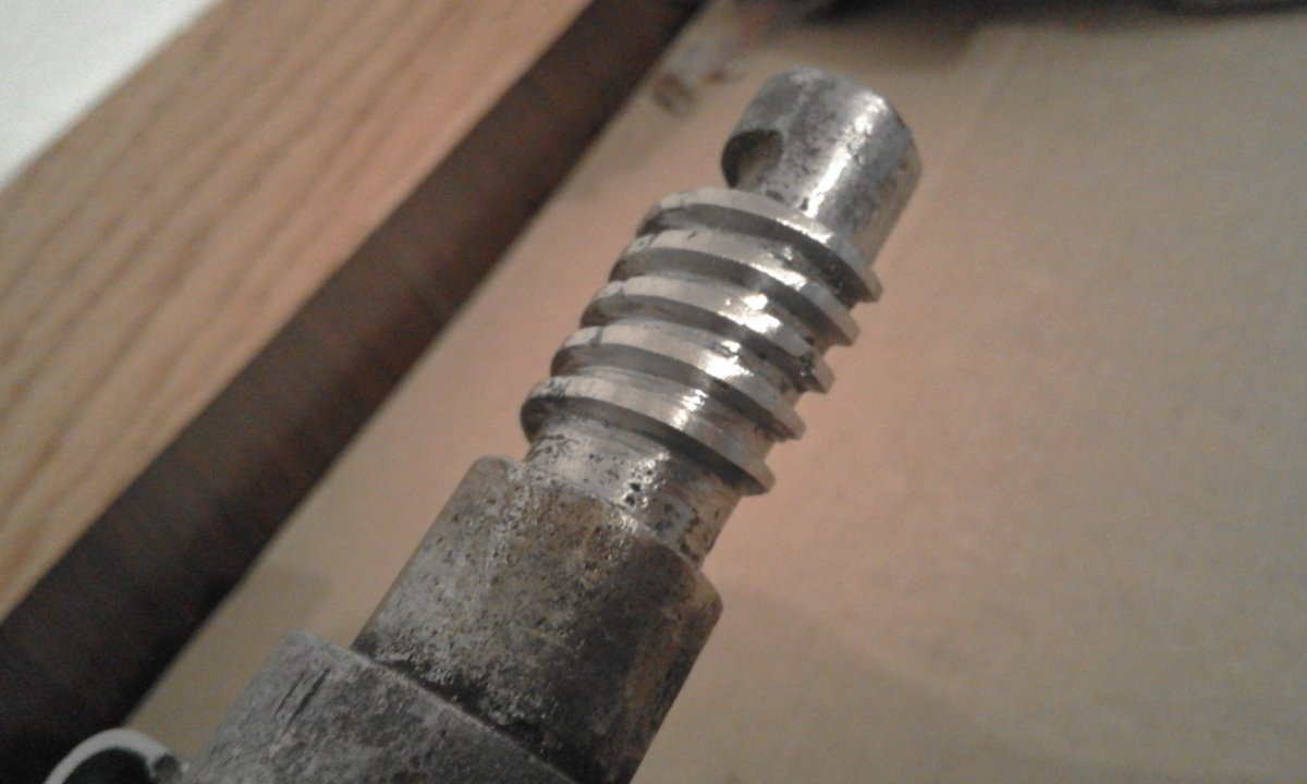

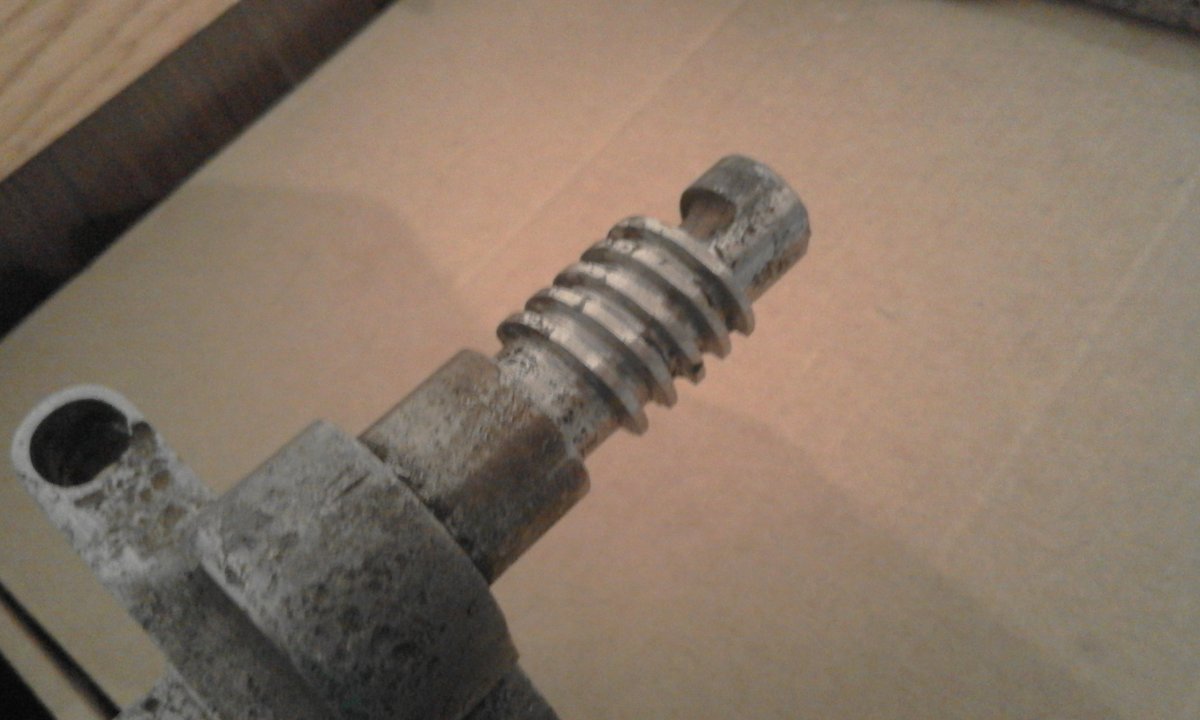

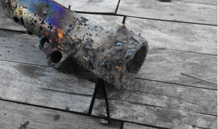

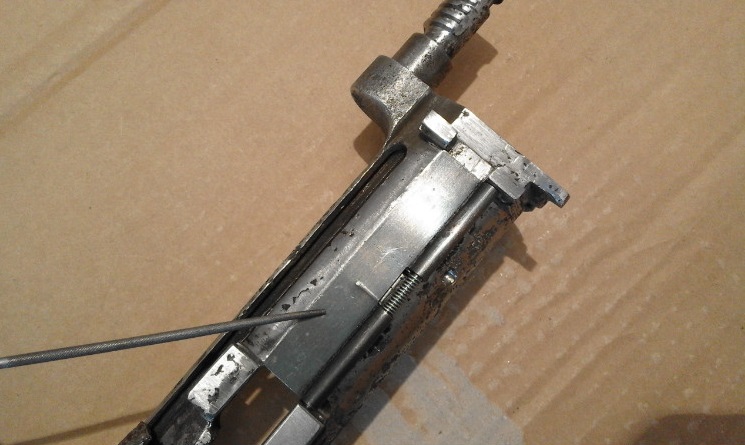

    На конец то закончил сварочные работы по раме. Осталось только чуть подшлифовать, это послезавтра будет сделано.
    На сегодня по резьбе ствола, Сварку прорезал по ходу резьбы (фото 1) и поправил надфилями, так и не доделал, осталость малость. Выглядит пока так.
    Otto 663, fideleos, Vlad_ та 11 іншим подобається це.

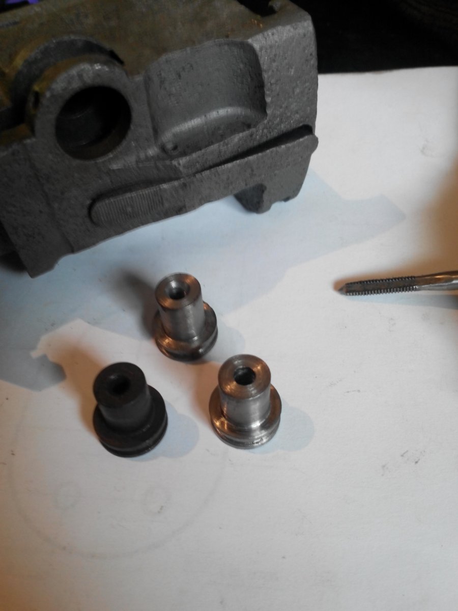

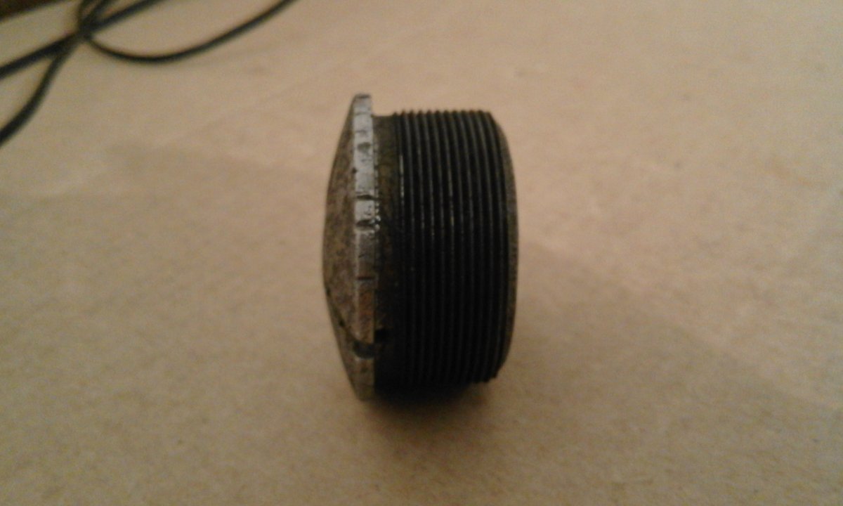

    Как бы обещал фотки кожуха, сегодня был очень спокойный и на мой взгляд удачный день!
    Смог справиться с несколькими важными для меня вопросами.
    Удалось извлечь штифт, снять и почистить прицельную планку!
    Проточил новую ось для плонки и почернил все подготовленные детали.
    Чернил маслом!
    Фото после процесса:
    Otto 663, fideleos, RIHARD 77 та 5 іншим подобається це.

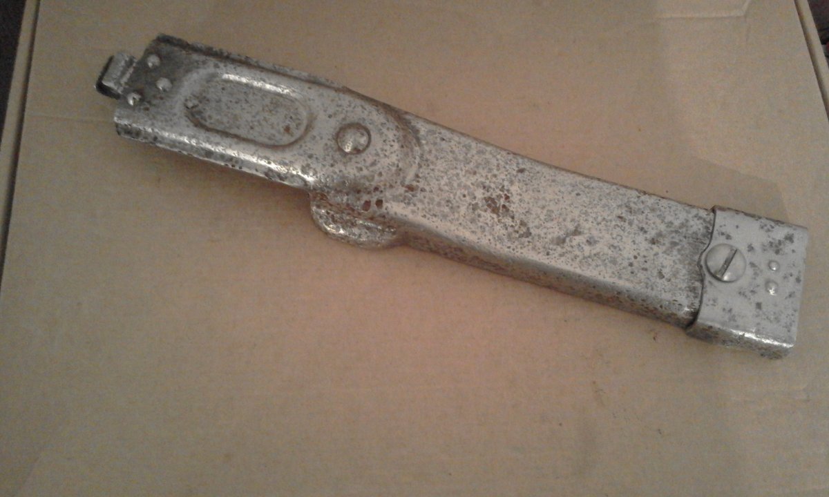

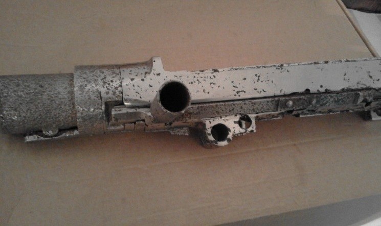

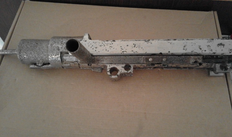

    Раму варить больше не буду и так по бокам чуть перебор (остальные запчасти у меня коп). Все кнопочки, ручка зарядки работают как надо. После затемнения будет вид как надо. В даный момент очень контрастируют тёмные пятна. В общем я доволен (хотя такое состояние рамы у некоторых просто из земли и без сварки, но чем богаты).
    После полного обвеса шлифану раму финишно.
    Останнє редагування: 17 січ 2016
    Барс-Дима, Otto 663, Andrej.An86 та 8 іншим подобається це.

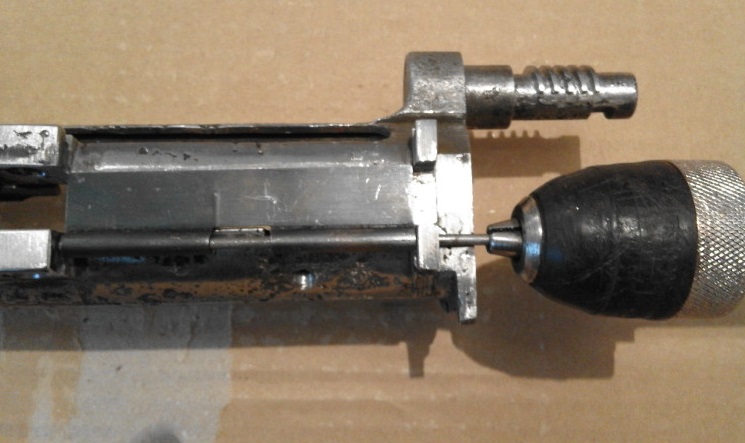

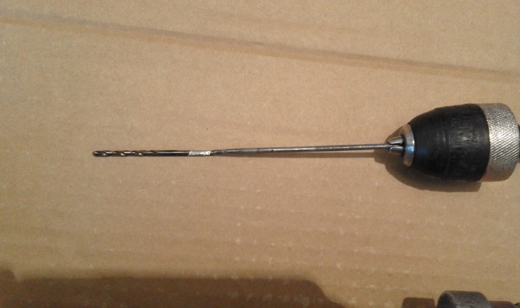

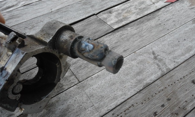

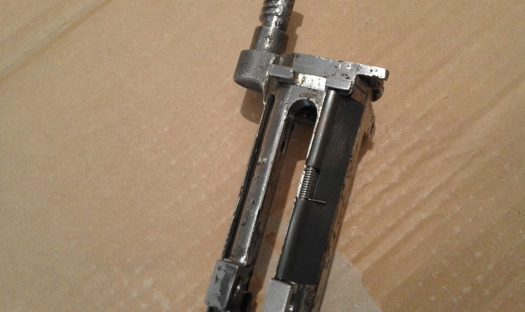

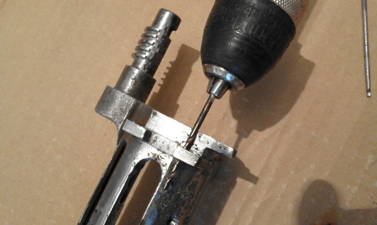

    По скольку пришлось переварить половину рамы, то пришлось высверливать новые отверстия под ось крышки.
    Для начала просверлил одно крайнее отверстие.
    Отверстие в стойке для крепления рукоятки. К этому же сверлу приварил круглый надфиль, обратной стороной (Снял ручку и в этом месте приварил сверло). Установил крышку на место в закрытом состоянии, вставил удлинённое сверло и просверлил сквозное отверстие через стойку. Крышка использовалась как направляющая, получилось отлично.
    Поставил пружинку и ось, всё отлично.
    Otto 663, Vlad_, mushichok та 8 іншим подобається це.
  24. 663
    663 ✠ Moderator
    17
    7.593
    Україна.

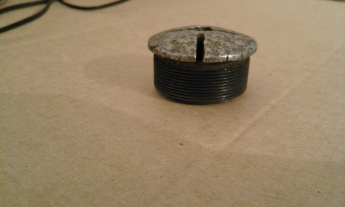

    Крышка. Делалась параллельно с рамой. Раскрутить болт не удалось. Всё хорошенько почистил, укомплектовал новым болтом и пружинкой. Собрал в кучу, ничего не варил, на защёлке шлифанул глубокие раковины.
    Otto 663, Vlad_, Andrej.An86 та 5 іншим подобається це.

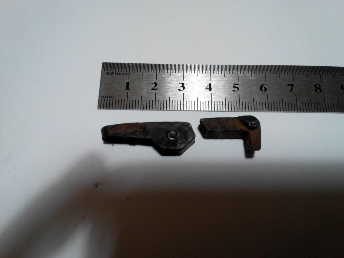

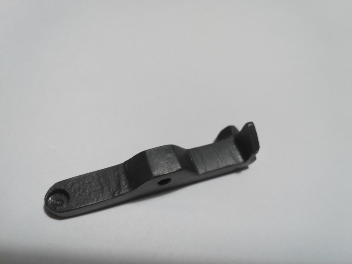

    народ у когото есть возможность помочь нужно фото оси шептала на мг-34, а то деталька какаято загадочная получается нашол только в руководстве где она очень некачествено нарисована .
  26. Johann Schneider
    Johann Schneider Leutnant
    1.888
    GETTO
    Имеете ввиду деталь D10 ?
