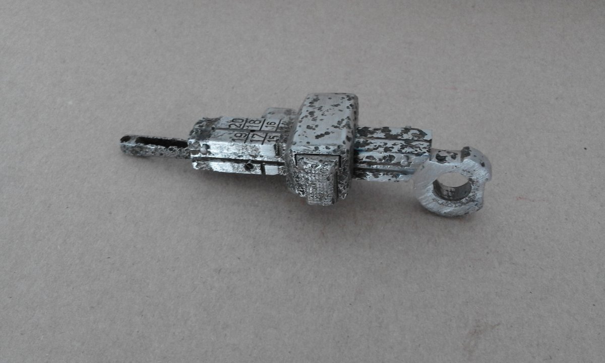

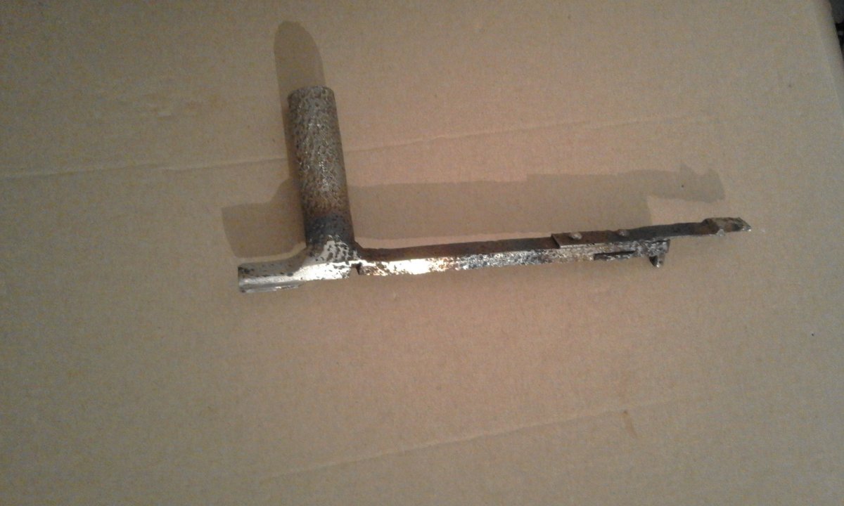

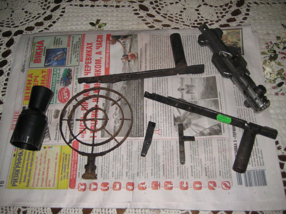

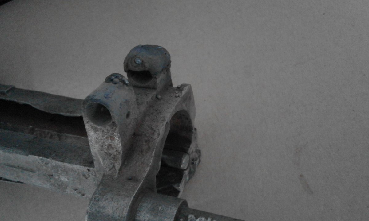

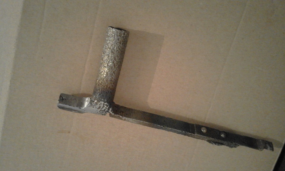

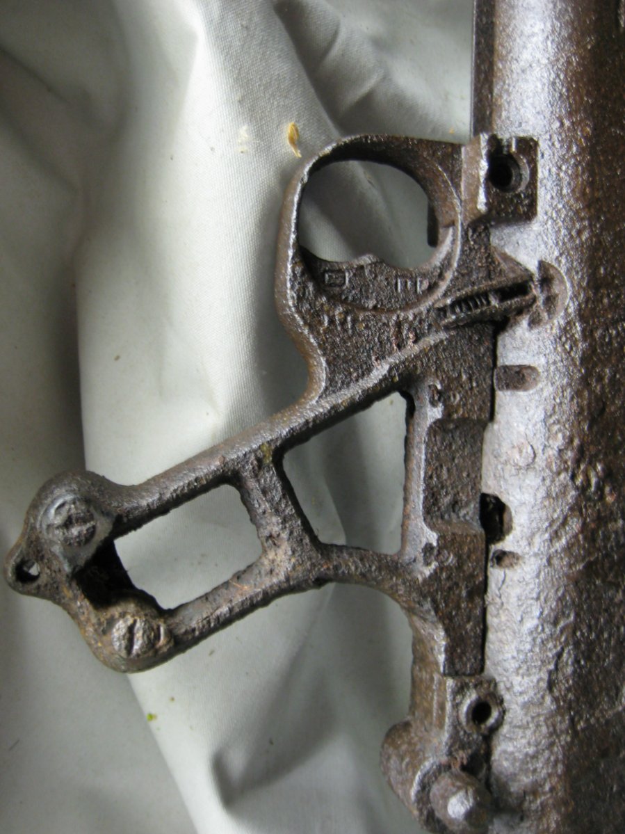

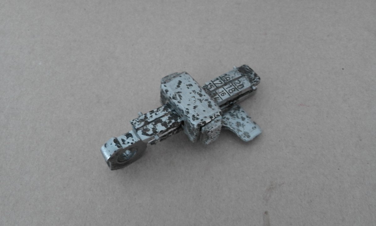

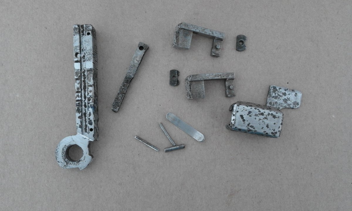

    Все детальки собраны. Ограничители бегунка(чтоб не выпадал) делал из электрода 2 мм.
    В дальнейшем планку ждёт полная очистка а дальше по обстоятельствам (тёмные пятна это не ржавчина) Варить не буду по причине что МГ будет под щадящий коп или находка схрона.

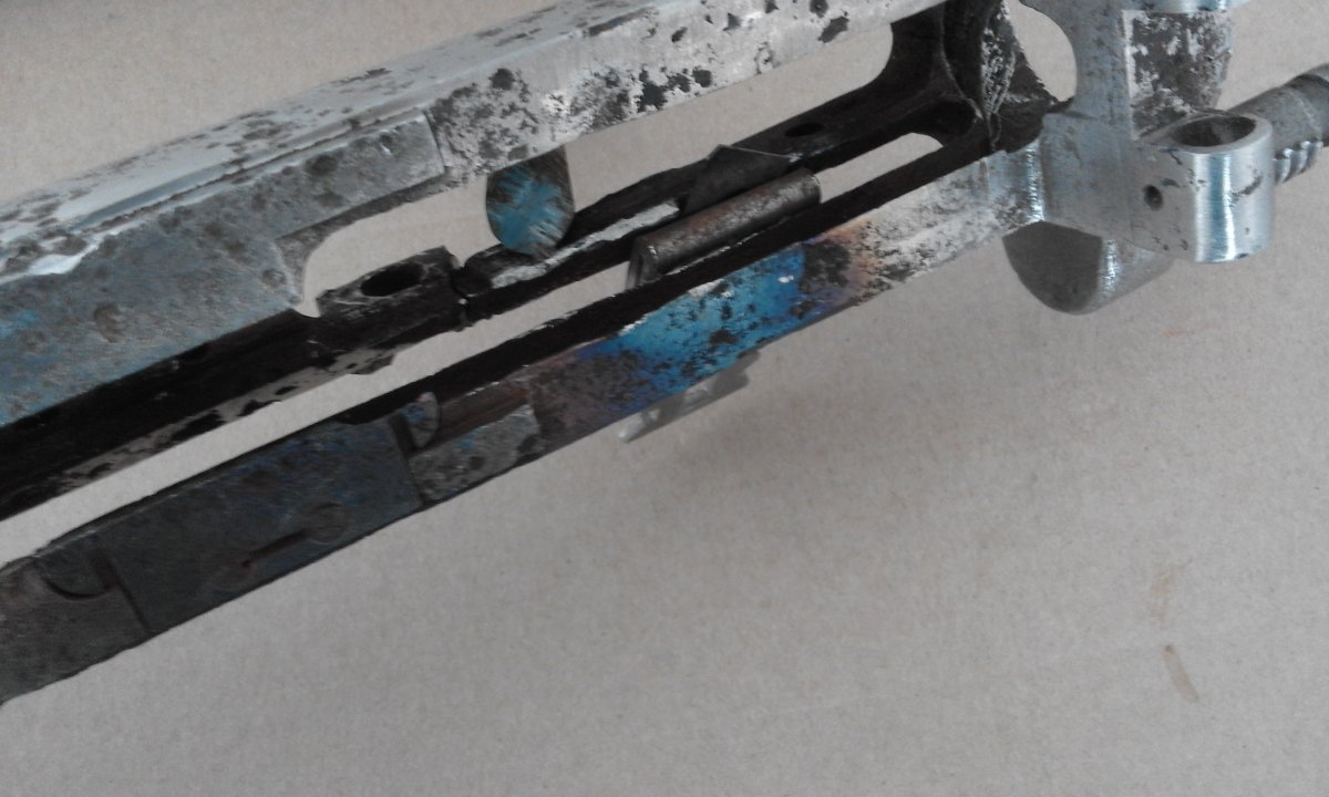

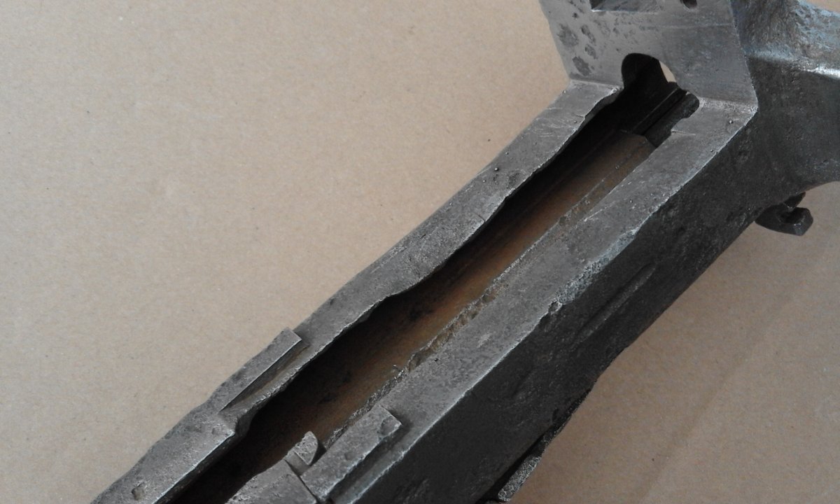

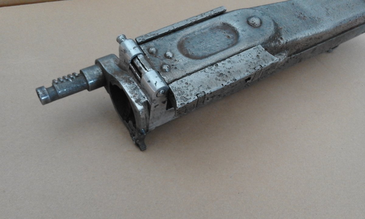

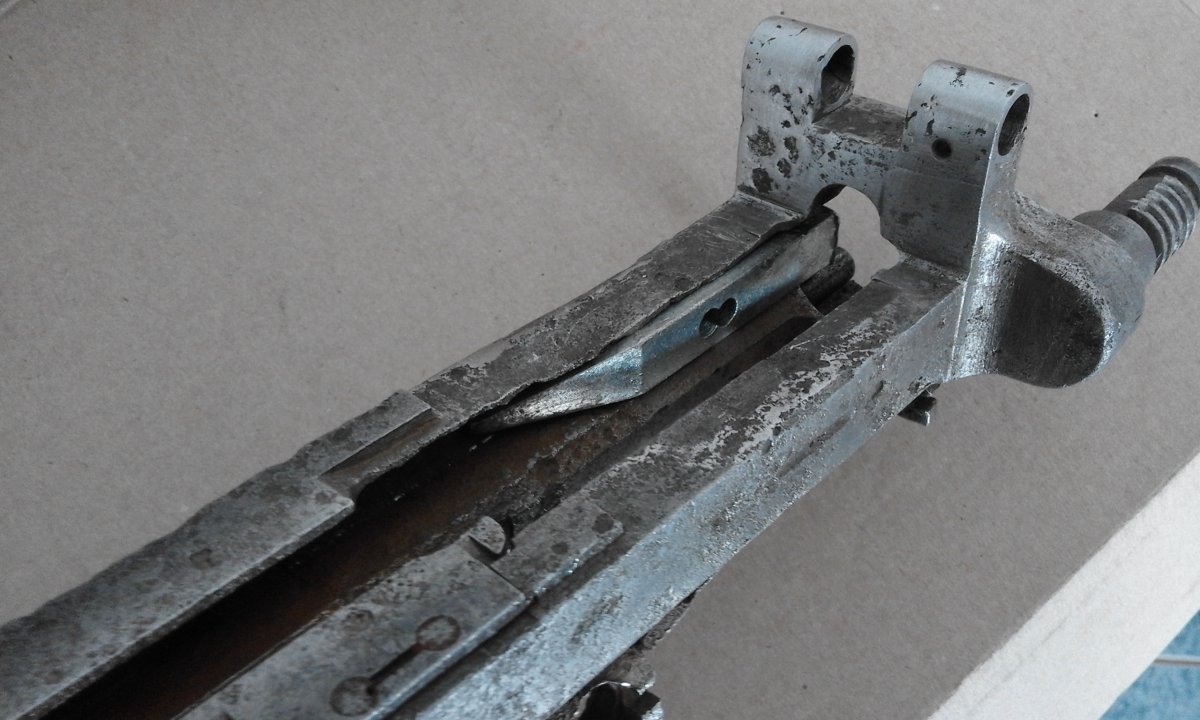

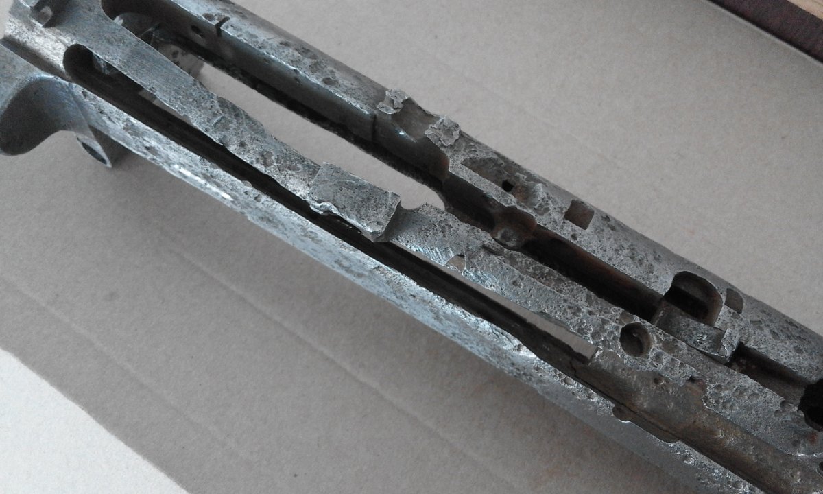

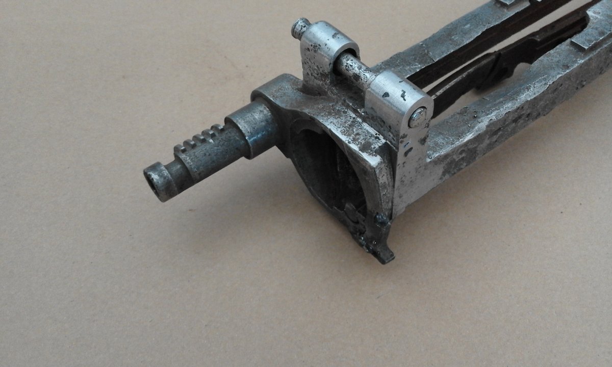

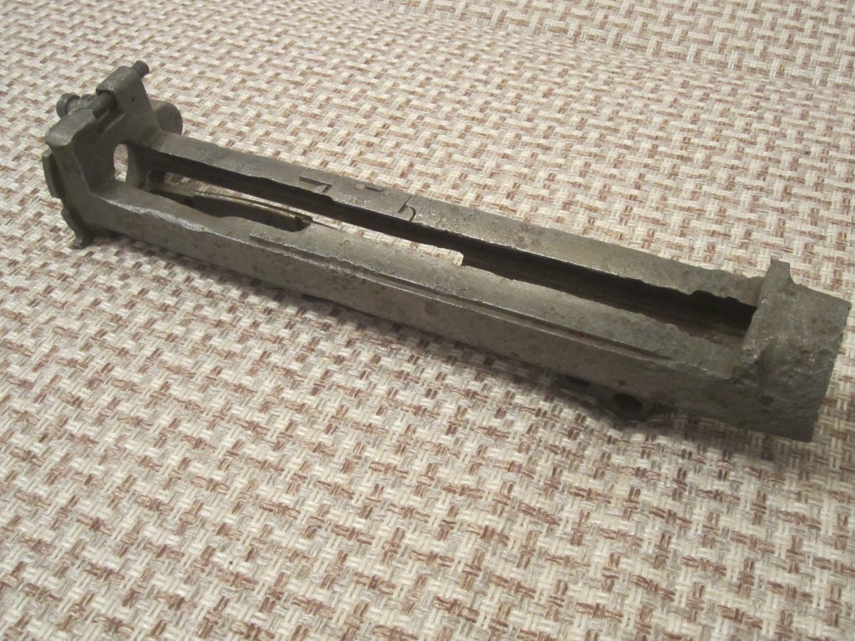

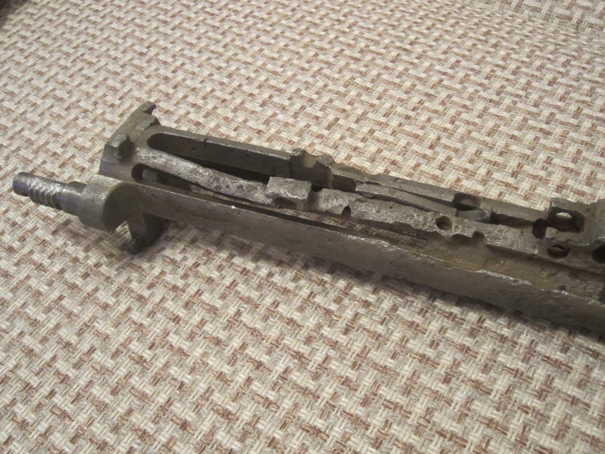

    Рама, металл крепкий за исключением задней части.
    Где крепкая часть там поизголялся человек а вот заднюю часть потрепало время.
    Начну с передней части и по ходу буду продвигаться к финишу.

  4. 663
    663 ✠ Moderator
    17
    7.586
    Україна.

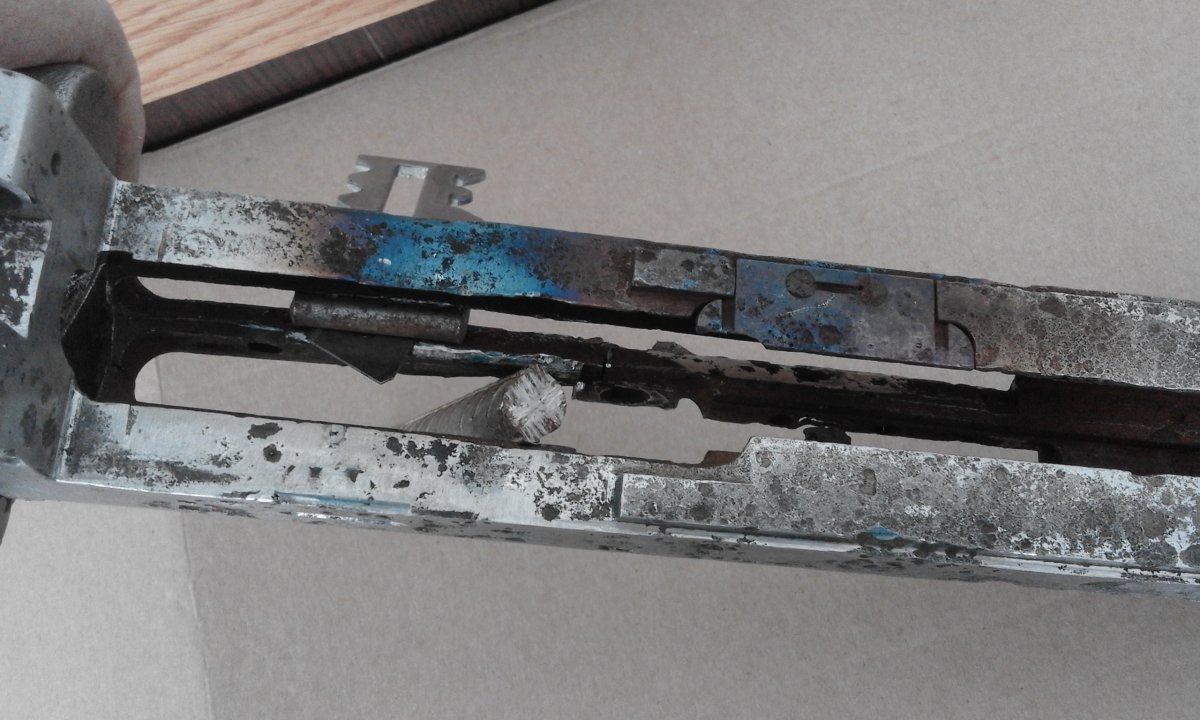

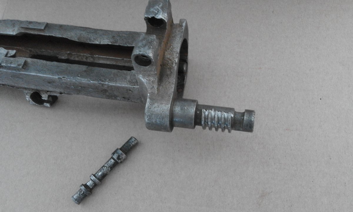

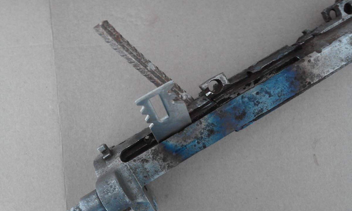

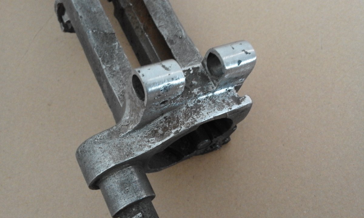

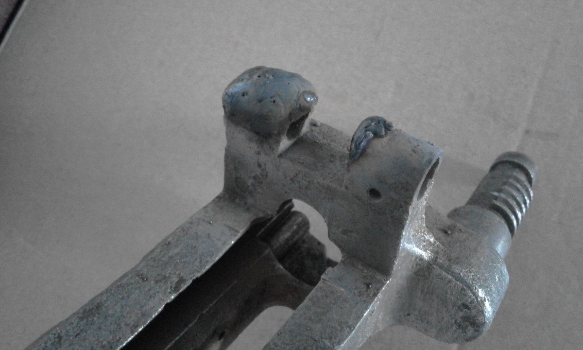

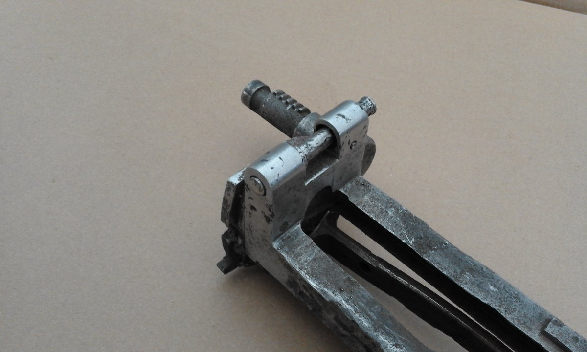

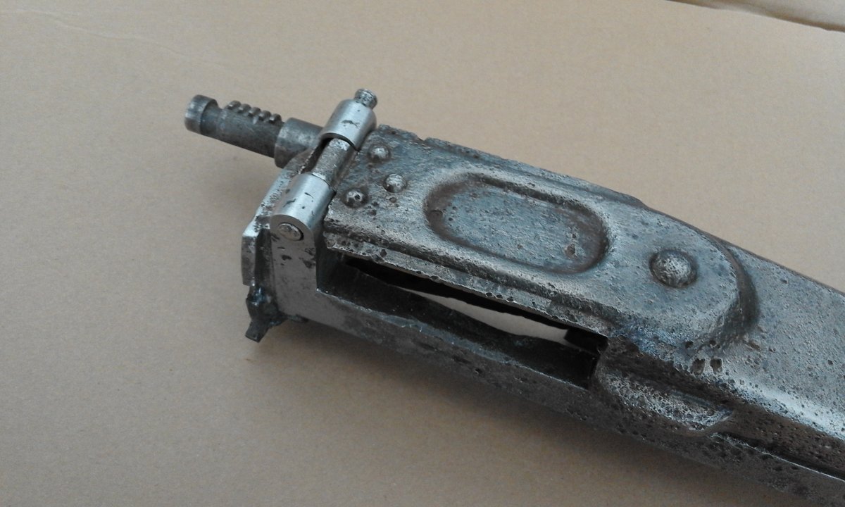

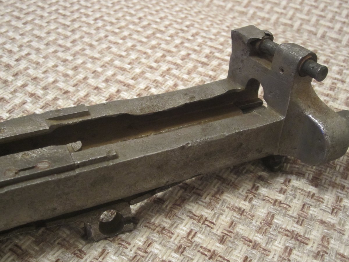

    Восстановление по частям. Все ужасы работы на фото по порядку. Ось достал благополучно, штифт высверливал. Остальное варил и шлифовал В дальнейшем чуть подведу по дизайну, пока слепить бы в соответствующий вид.

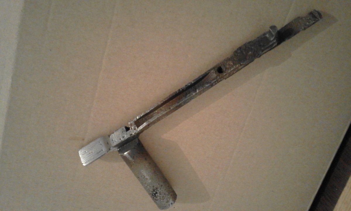

  5. 663
    663 ✠ Moderator
    17
    7.586
    Україна.

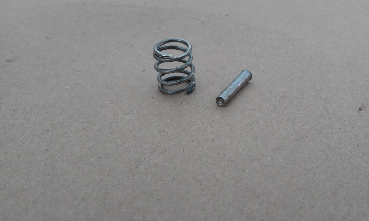

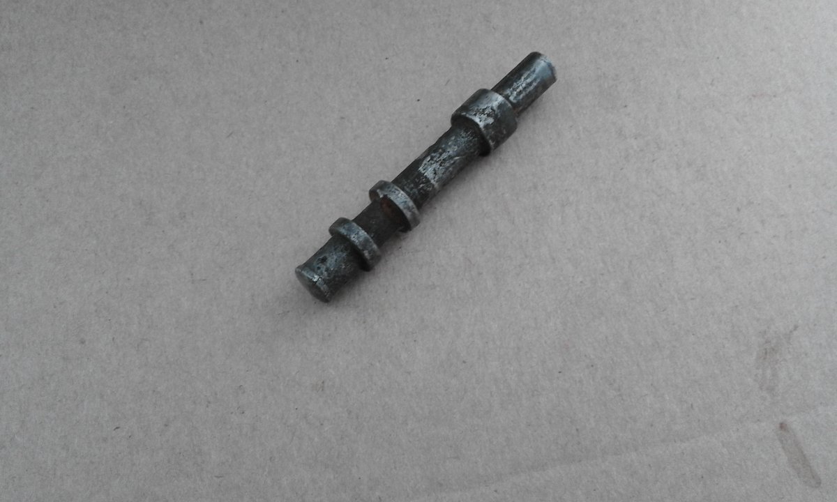

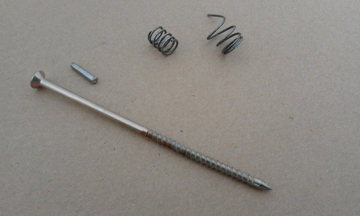

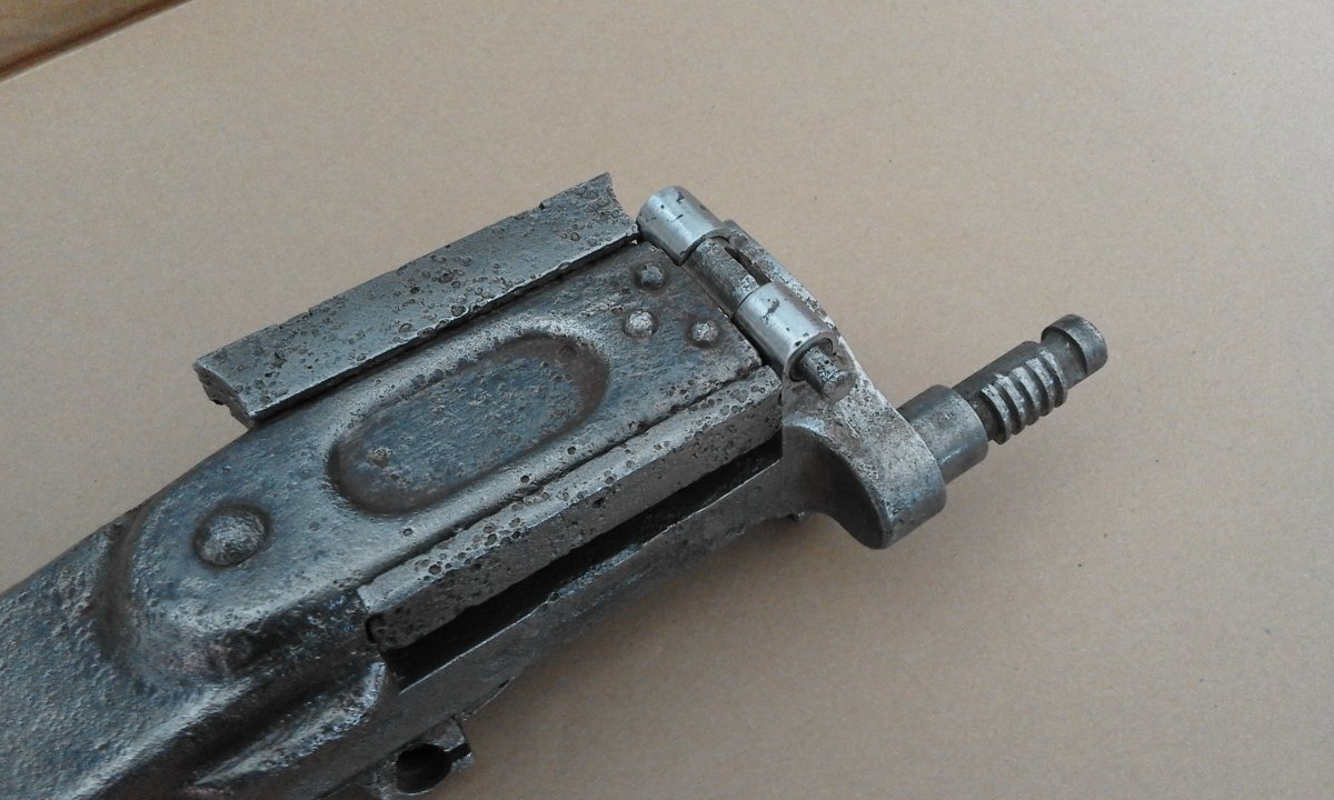

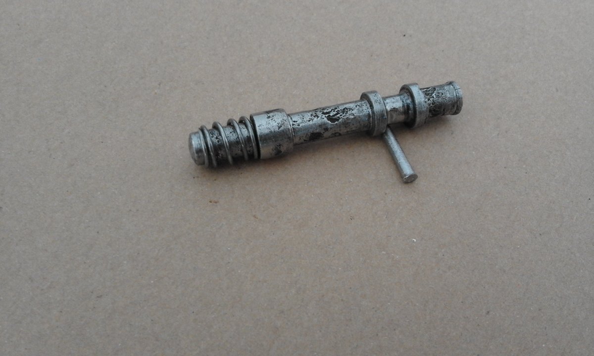

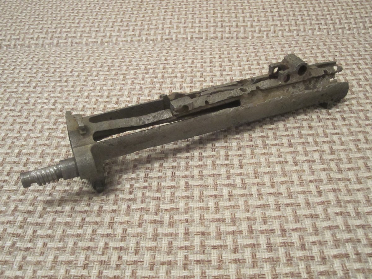

    Штифт делал из самореза, пружину из старой пружины. Собрал в кучу для поднятия духа. Крышка пока не защёлкивается, есть проблемы с фиксатором (заржавел).

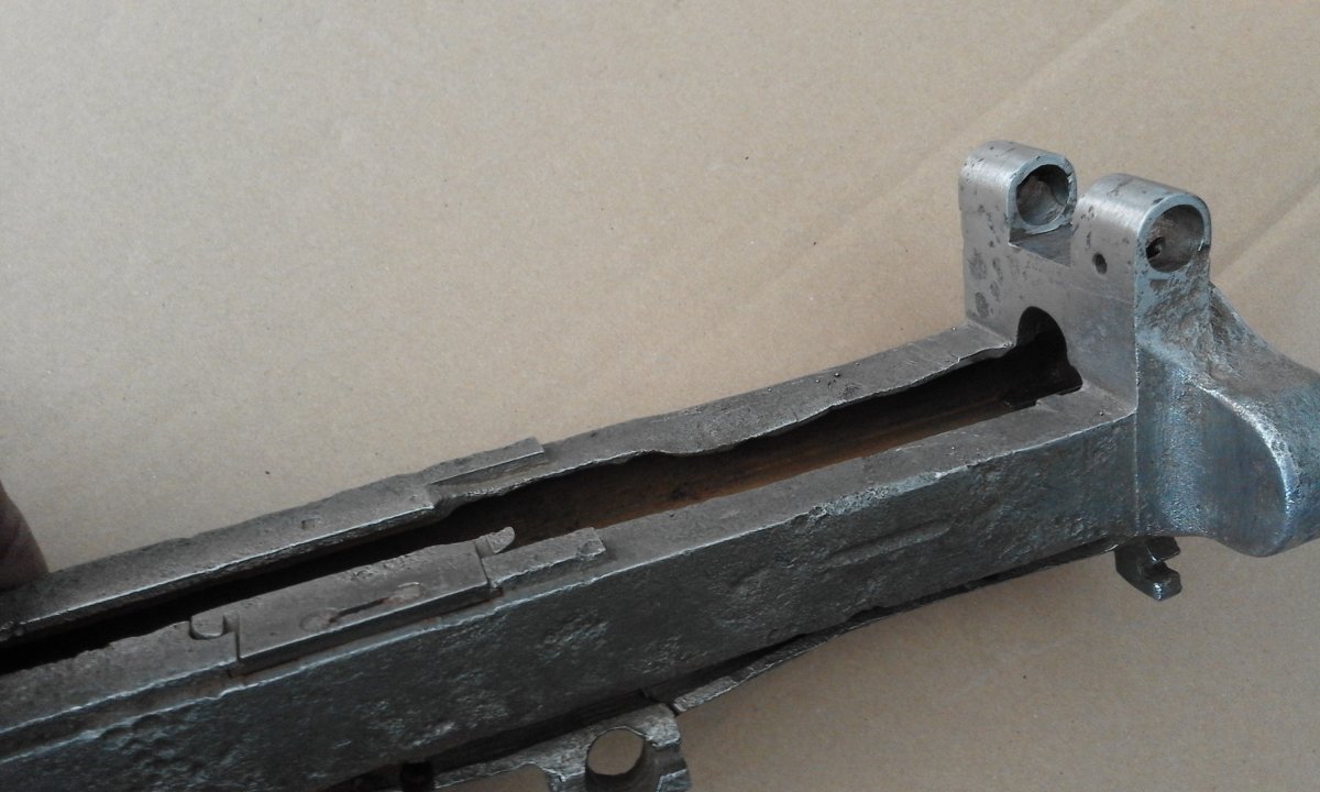

  6. 663
    663 ✠ Moderator
    17
    7.586
    Україна.

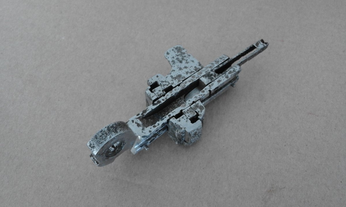

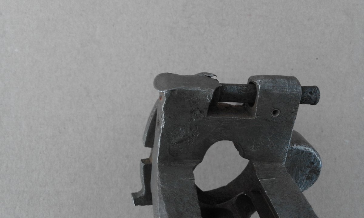

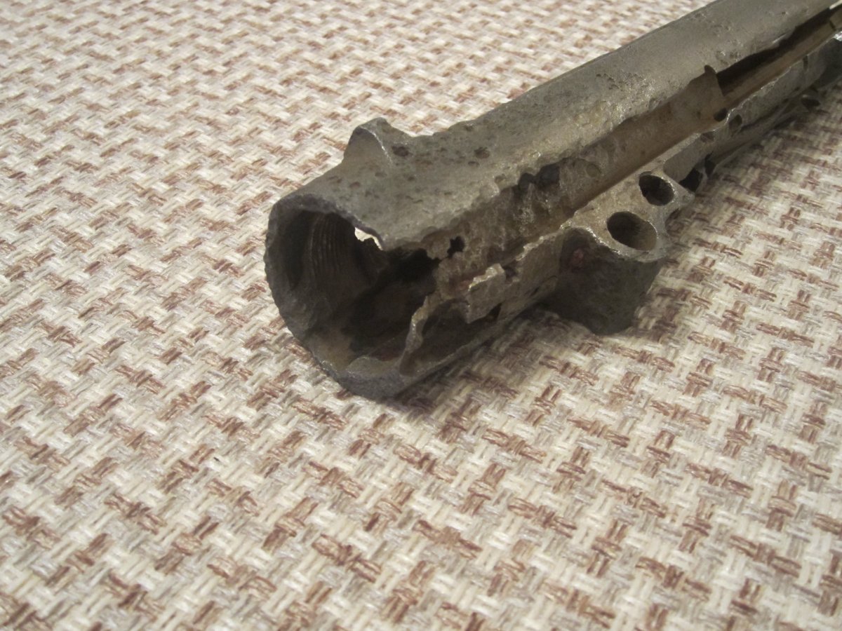

    Повторюсь. Раковины завареваться не будут, следы выдающие сварку будут подшаманены под раковины.

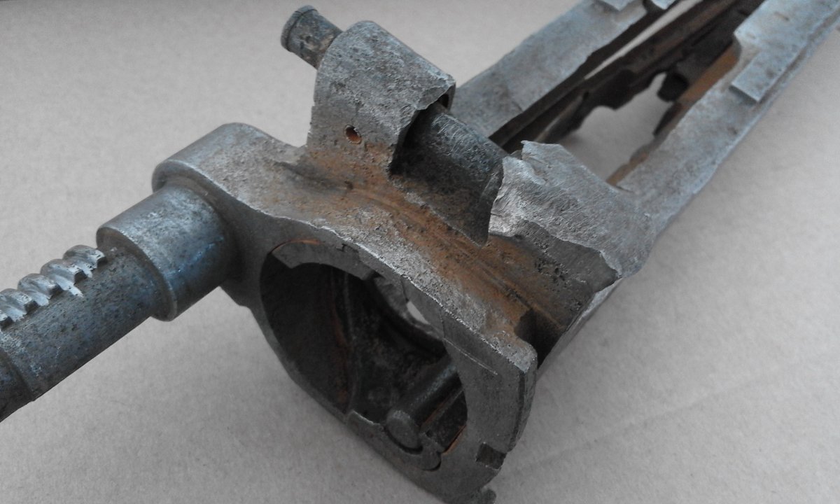

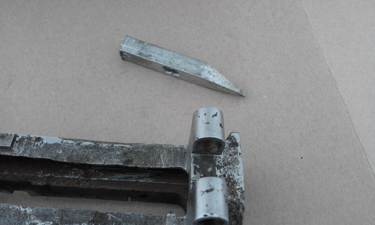

  7. 663
    663 ✠ Moderator
    17
    7.586
    Україна.

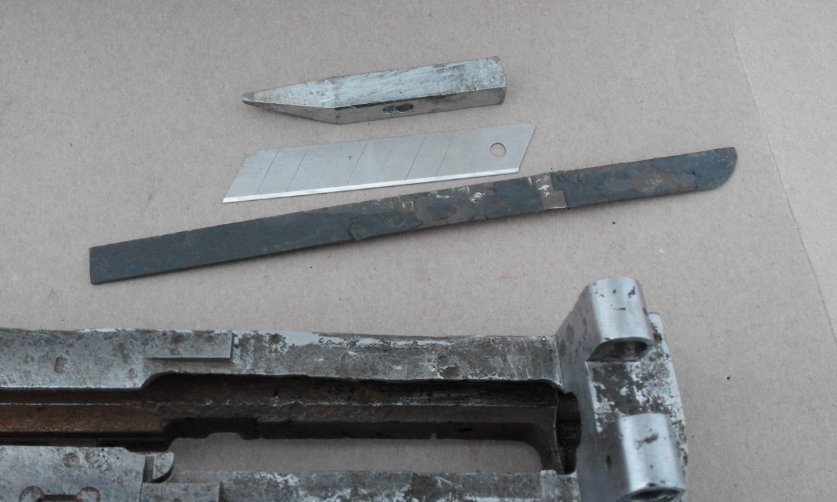

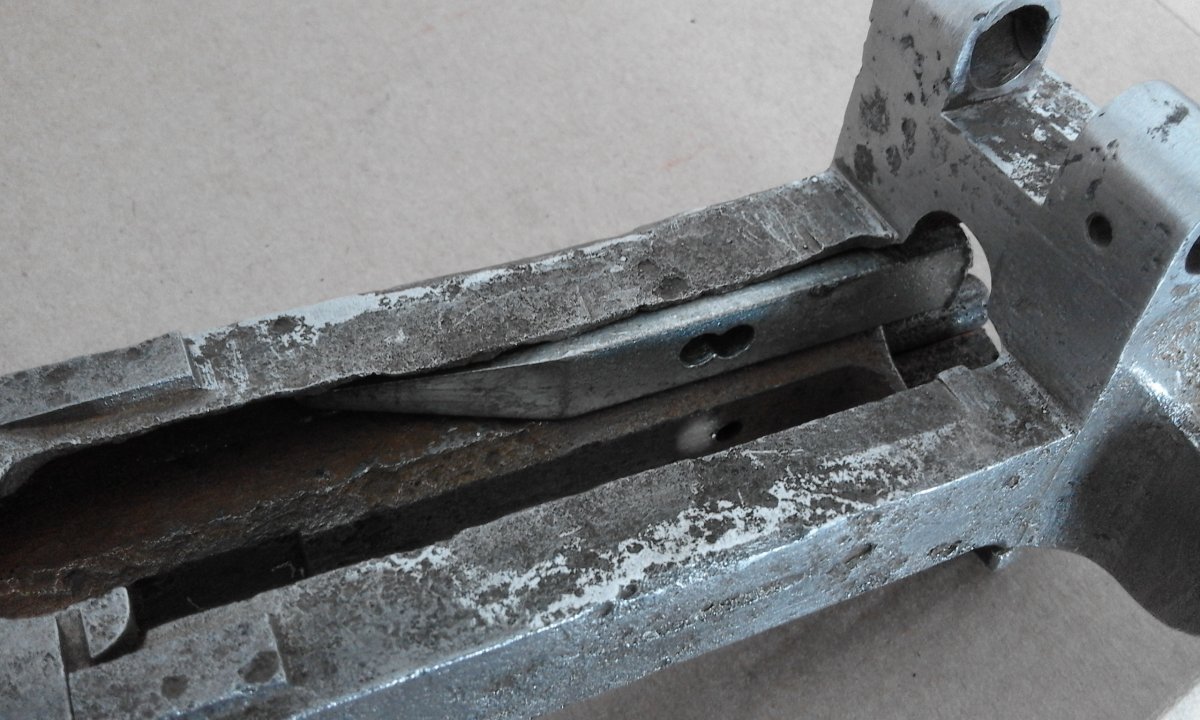

    Следующий шаг выравнивание вмятины, повезло что металл не толстый. Снял с молотка рукоятку и вбил по ходу затвора, с каждым проходом добавлял толщину. Хватило одного лезвия и пластинки.

  8. 663
    663 ✠ Moderator
    17
    7.586
    Україна.

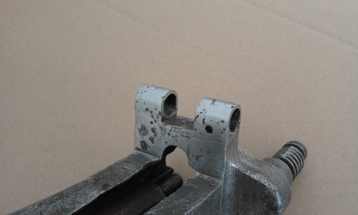

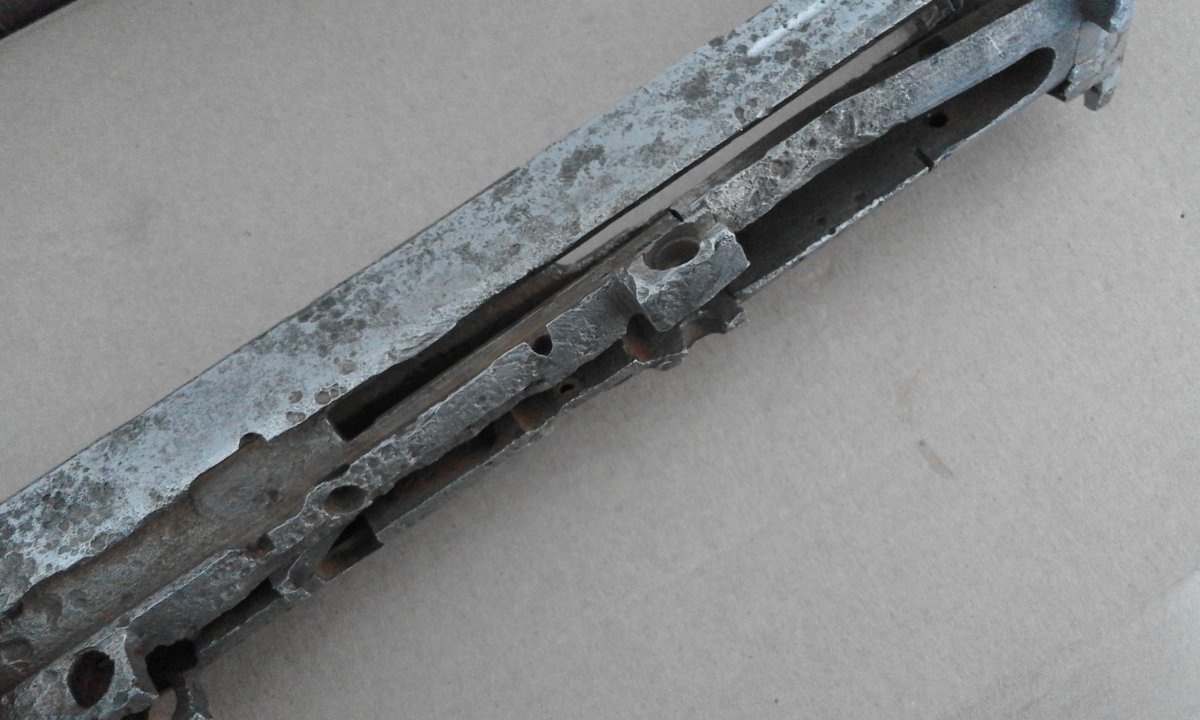

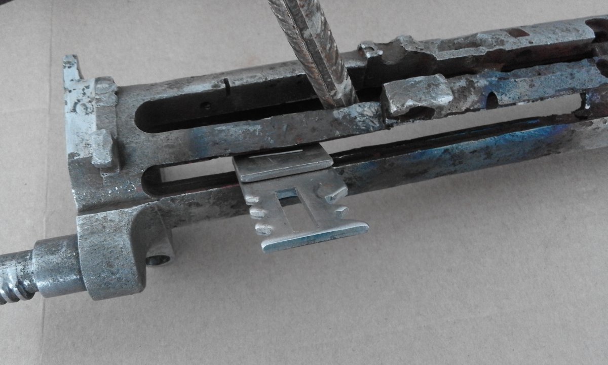

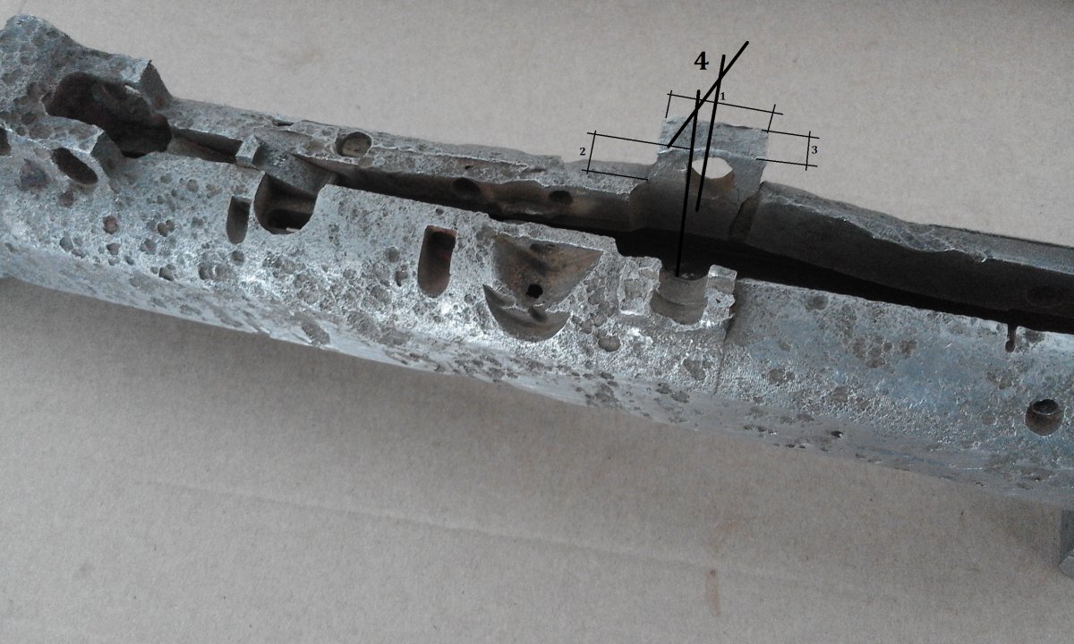

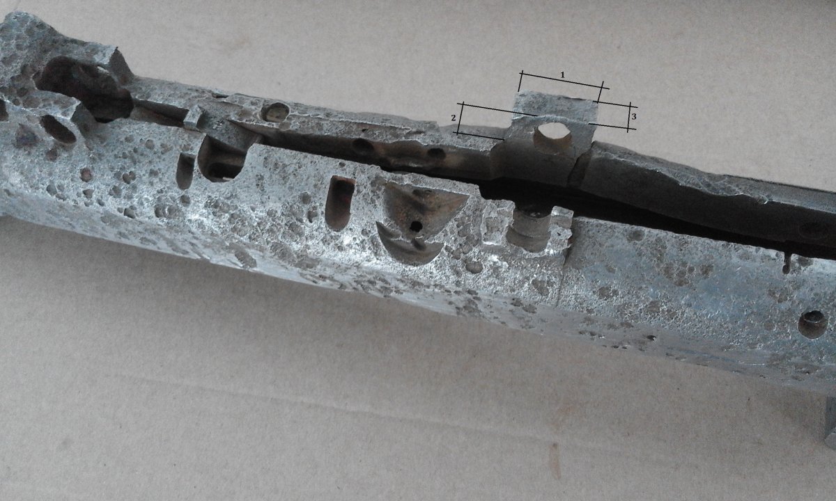

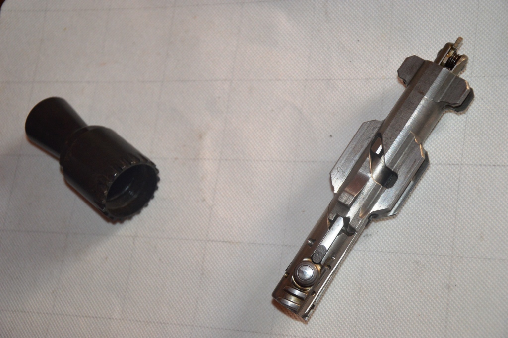

    Всех с праздником св. Николая !. Сижу без работы скучаю а мысли всё о том же. Подскажите по размерам (после праздника конечно), на моём МГ это место просто жалкое зрелище, не я это сделал. Только благодаря таким действиям чьей то доброй руки этот девайс попал ко мне.
    Otto 663, fideleos, STORM 04 та 4 іншим подобається це.
  9. CFC
    CFC Stabsfeldwebel Клуб взаимопомощи
    4.614
    Feo-city
    И Вас с Праздником!!! они одинаковые.. даю размеры: 1 - 20 мм, 2 - 8 мм, 3 - 10-11 мм (у меня тоже рама не очень новая))

  10. 663
    663 ✠ Moderator
    17
    7.586
    Україна.
    Спасибо, с понедельника попробую сделать. Дело в том что этому месту кувалдой досталось и про его параметры остаётся только догадываться, а хочется чтоб рукоятка вставала штатно любая, без подгонок.:beer:

  11. CFC
    4.614
    Feo-city
    Подскажите пожалуйста чем заменить пружинки на бегунке прицельной планки? они там короткие.. видел похожие на зажигалках (под педалькой газа)..

  12. 663
    663 ✠ Moderator
    17
    7.586
    Україна.
    Не подскажу, собираю всякий хлам и скидываю в отдельный пакетик а там выбираю нужную. Вполне возможно что она от зажигалки под пьезо. Резал на две части одну пружинку. С размерами не советовался по той причине что прицел уставший и штатные пружинки явно не исполняли бы свои функции.

  13. RIHARD 77
    RIHARD 77 Stabsfeldwebel
    19
    29
    909
    Україна Кривий Ріг
    Всех с праздником Святого Николая,проверил на своем размеры получилось так 1-21 мм ; 2- 8 мм ;3-11,5.
    Otto 663, fideleos та 663 подобається це.
  14. 663
    663 ✠ Moderator
    17
    7.586
    Україна.
    Спасибо, принято. В понедельник всё проверю на своём, надеюсь после вандализма не сильно данные изменились на моём .

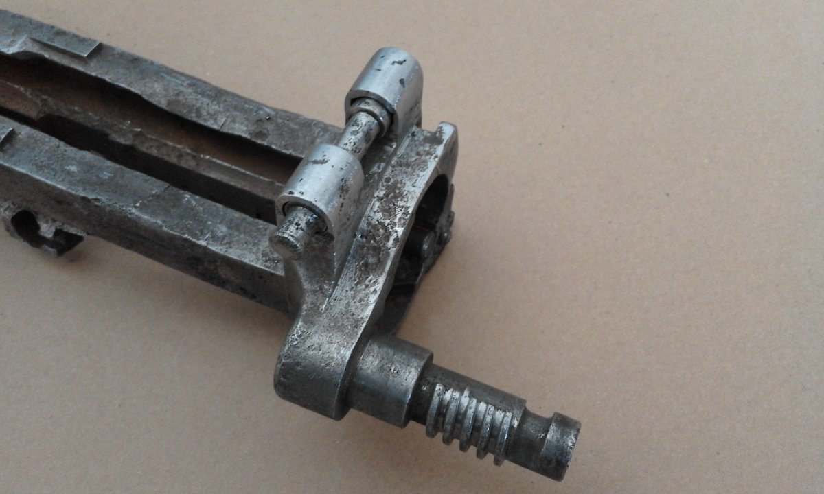

  22. 663
    663 ✠ Moderator
    17
    7.586
    Україна.

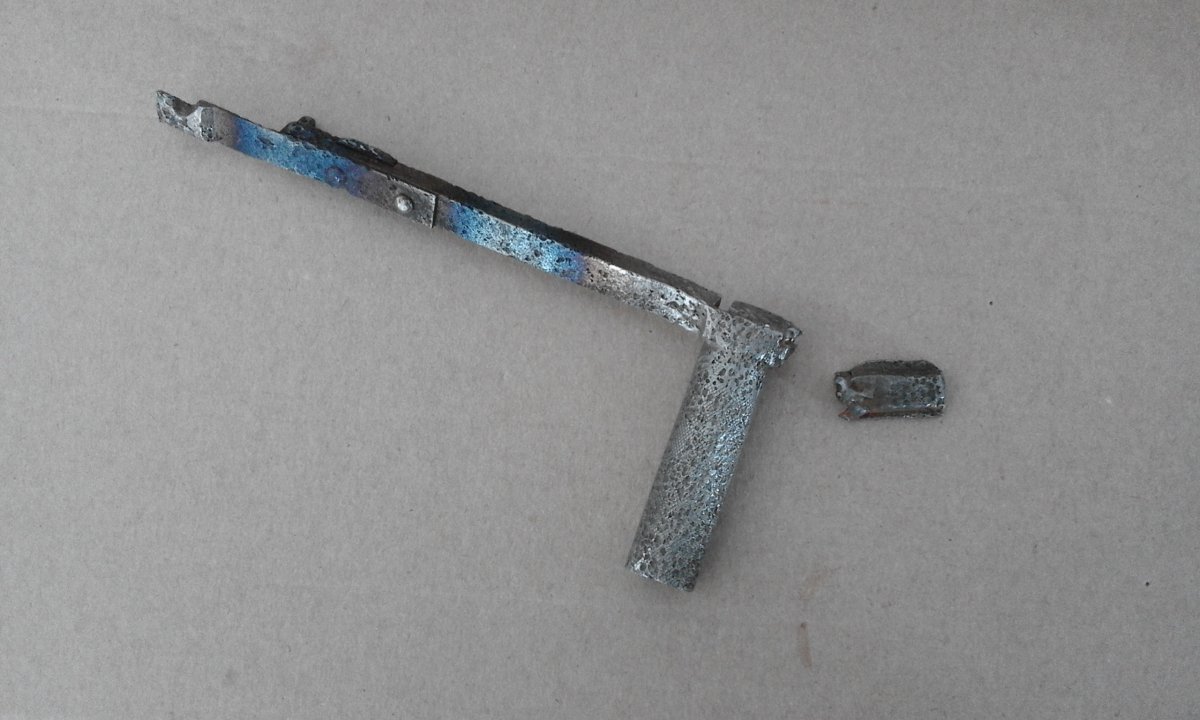

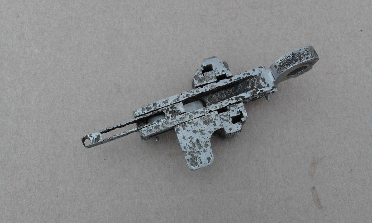

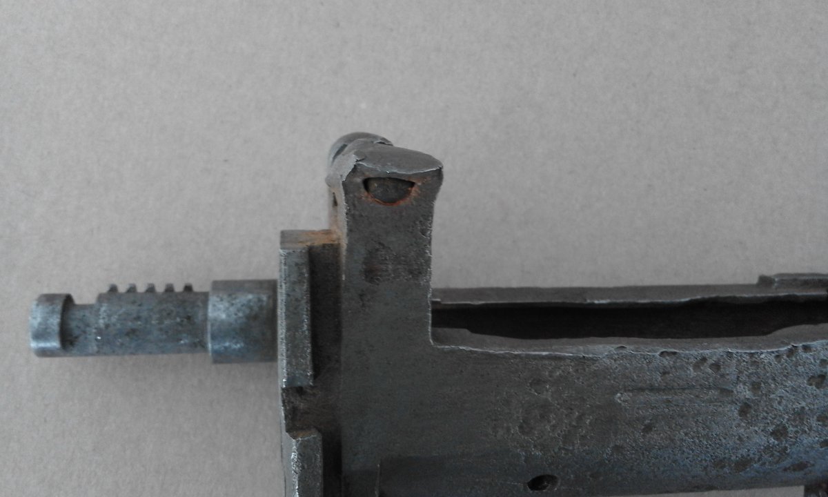

    Продолжил работу, исправлял кривизну. Грел, растягивал, стучал, варил. По мимо согнутых плоскостей ещё и свёрнуто было, исправлял как мог, Конца края не видно. Результат порадовал, могло быть и хуже.

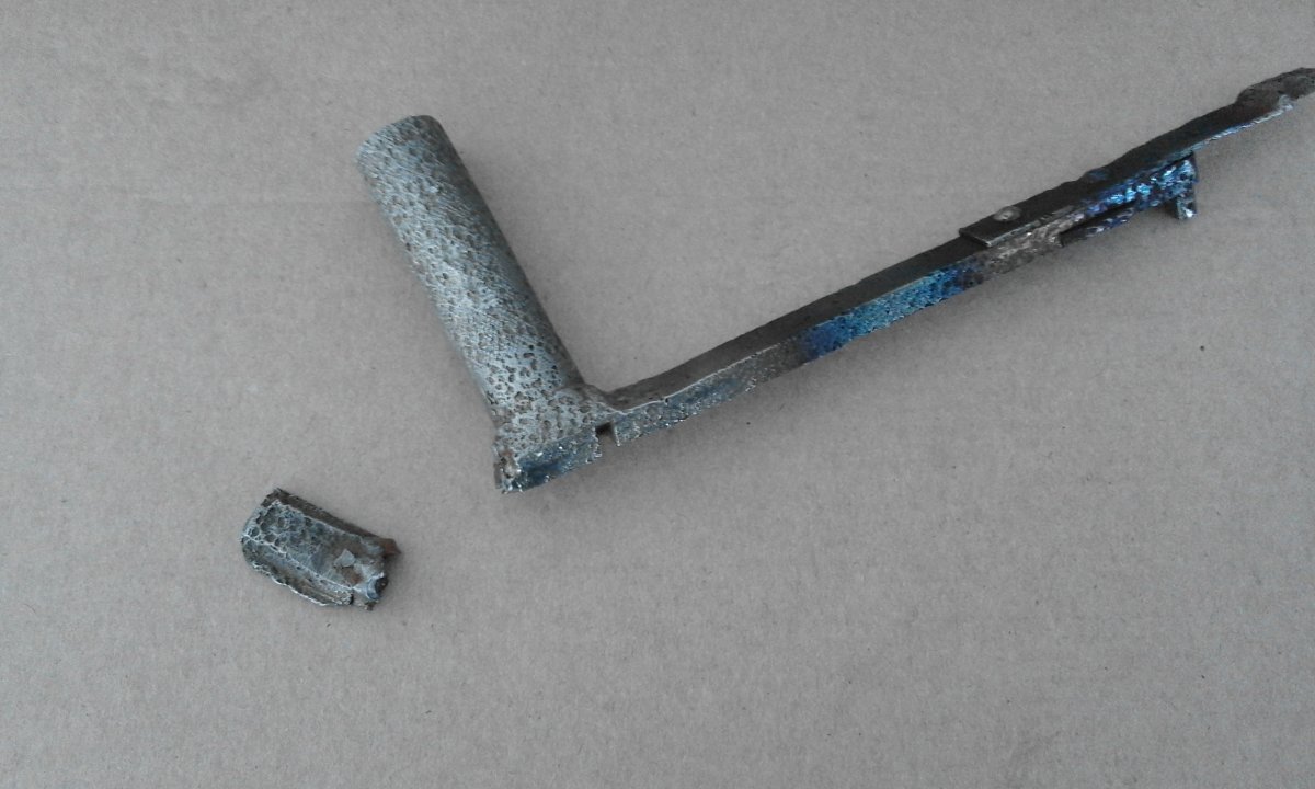

  23. 663
    663 ✠ Moderator
    17
    7.586
    Україна.

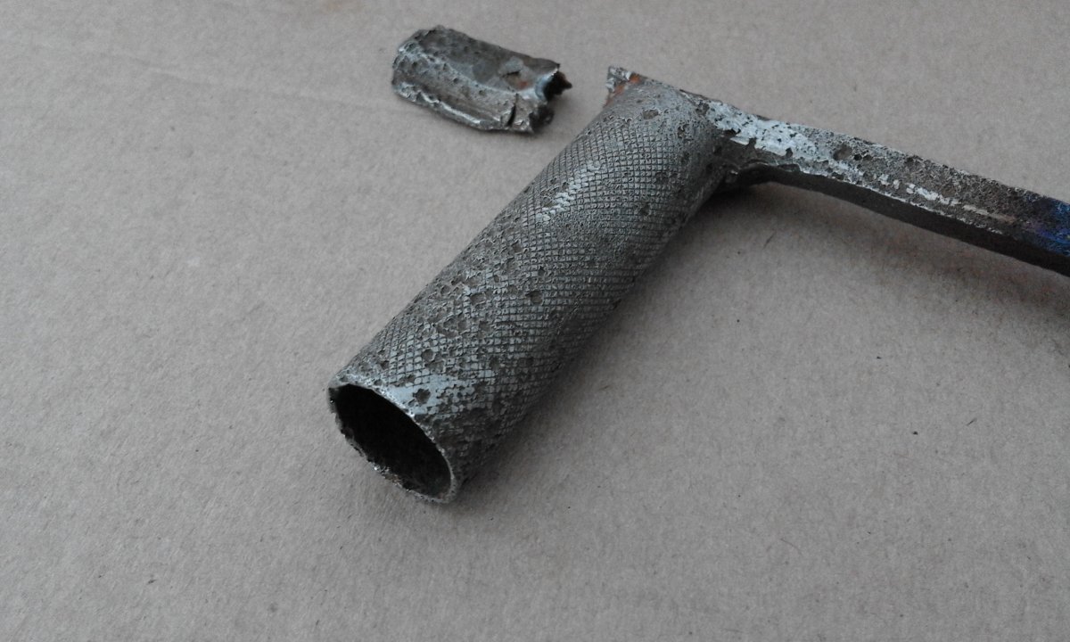

    Для дальнейшей работы пришлось ремонтировать рукоятку зарядки. (Такой мне досталась, махнул на рукоятку 42 ки). Приварил аккуратно и зашлифовал. Пришлось чуть выравнивать по средине, нагрел и молоточком с верху.
    Рукоятка нужна для правильной подгонки рамы. Рукоятка бегает после проведённых работ как надо. Полную шлифовку формы предам после подгонки к раме, на раме очень рваные края в области рукоятки.

  24. 663
    663 ✠ Moderator
    17
    7.586
    Україна.
    Подскажите по внутреннему размеру, Расстояние меж двух стоек, размер 4. Одну стойку сегодня уже восстановил и перед восстановлением второй хотелось бы проверить правильно ли всё получилось. На жаль рукоятки с собой нет и не могу подогнать по месту.

  25. RIHARD 77
    19
    29
    909
    Україна Кривий Ріг
    Расстояние №4 на моем макете 15 мм.

  26. 663
    663 ✠ Moderator
    17
    7.586
    Україна.
    Принято, спасибо. Завтра этим элементом займусь. Уже перепроверил на своём макете, всё супер будет, с маленькой доработкой.
