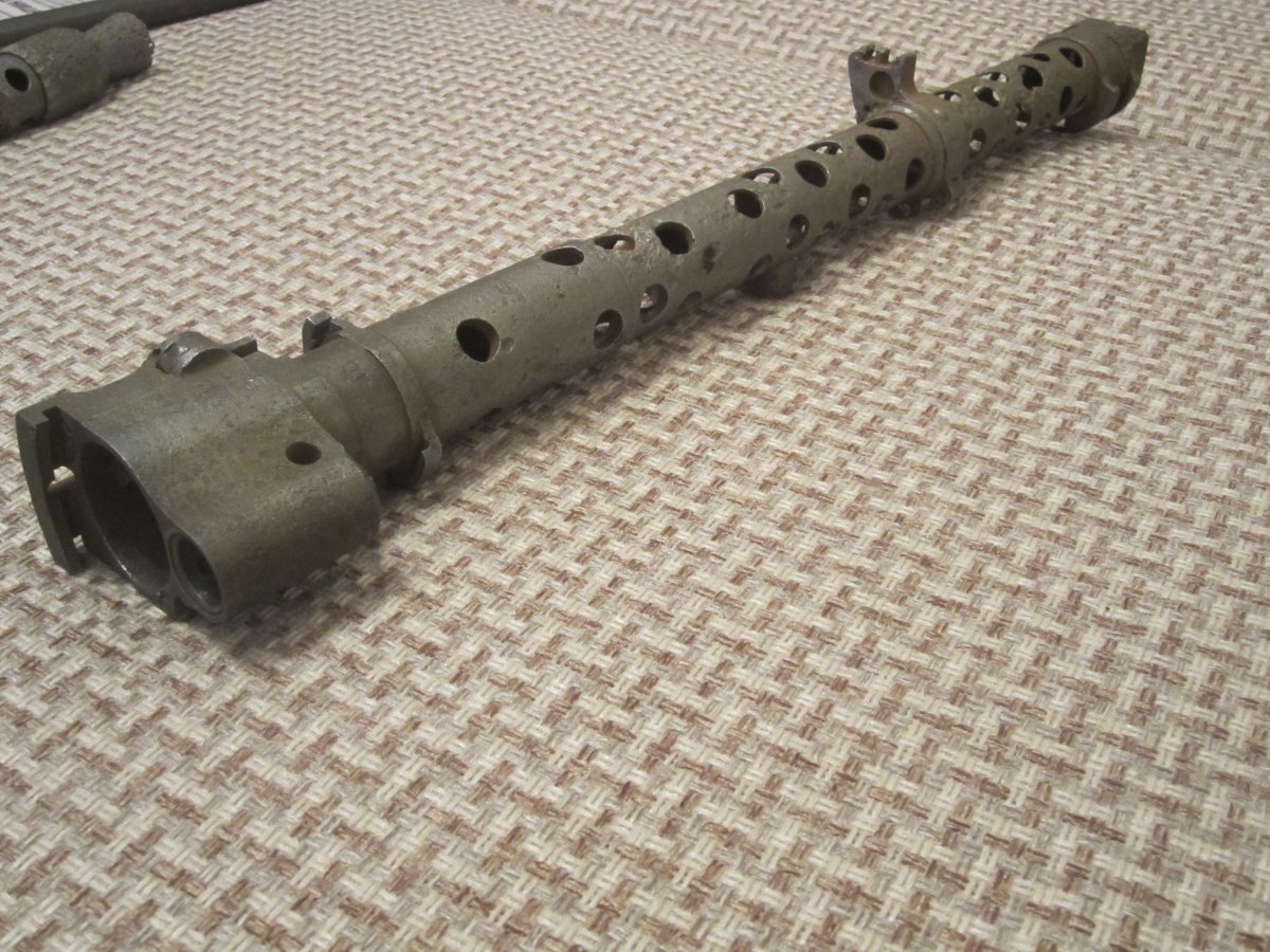

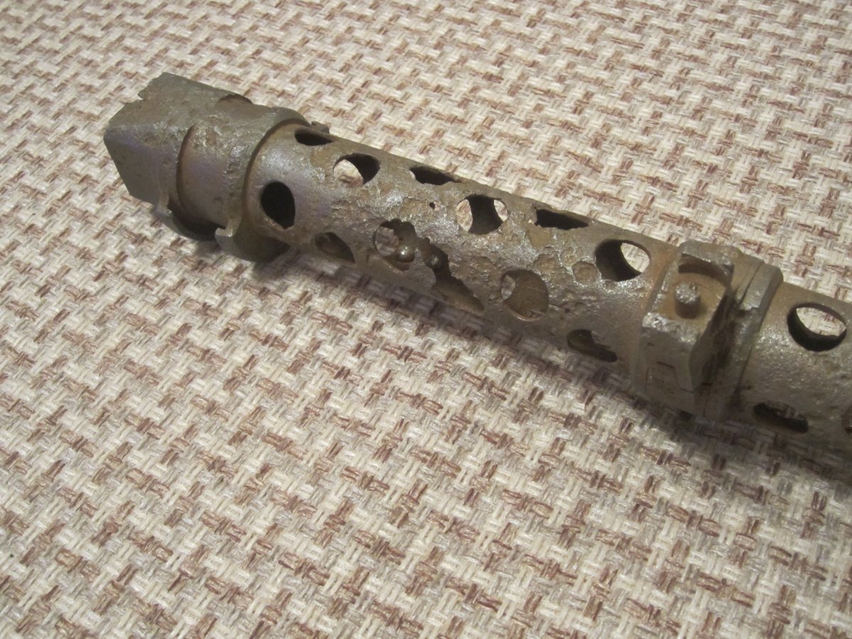

    Спасибо. Кожух на самом деле не плохой, хоть и требует приложения рук. Металл крепчайший а вот прицельная планка отломана была изначально. Как писал выше замена планке уже есть.
    Otto 663, БЛК, evgen84 та 2 іншим подобається це.
  5. 663
    663 ✠ Moderator
    17
    7.582
    Україна.

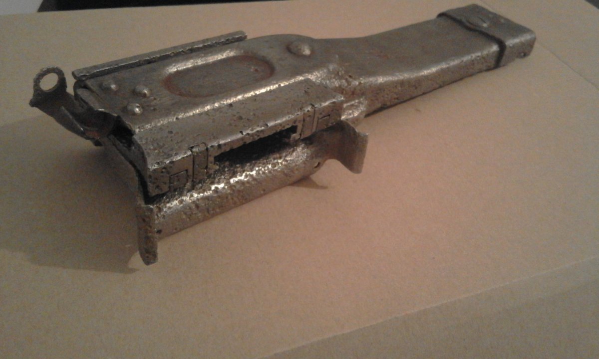

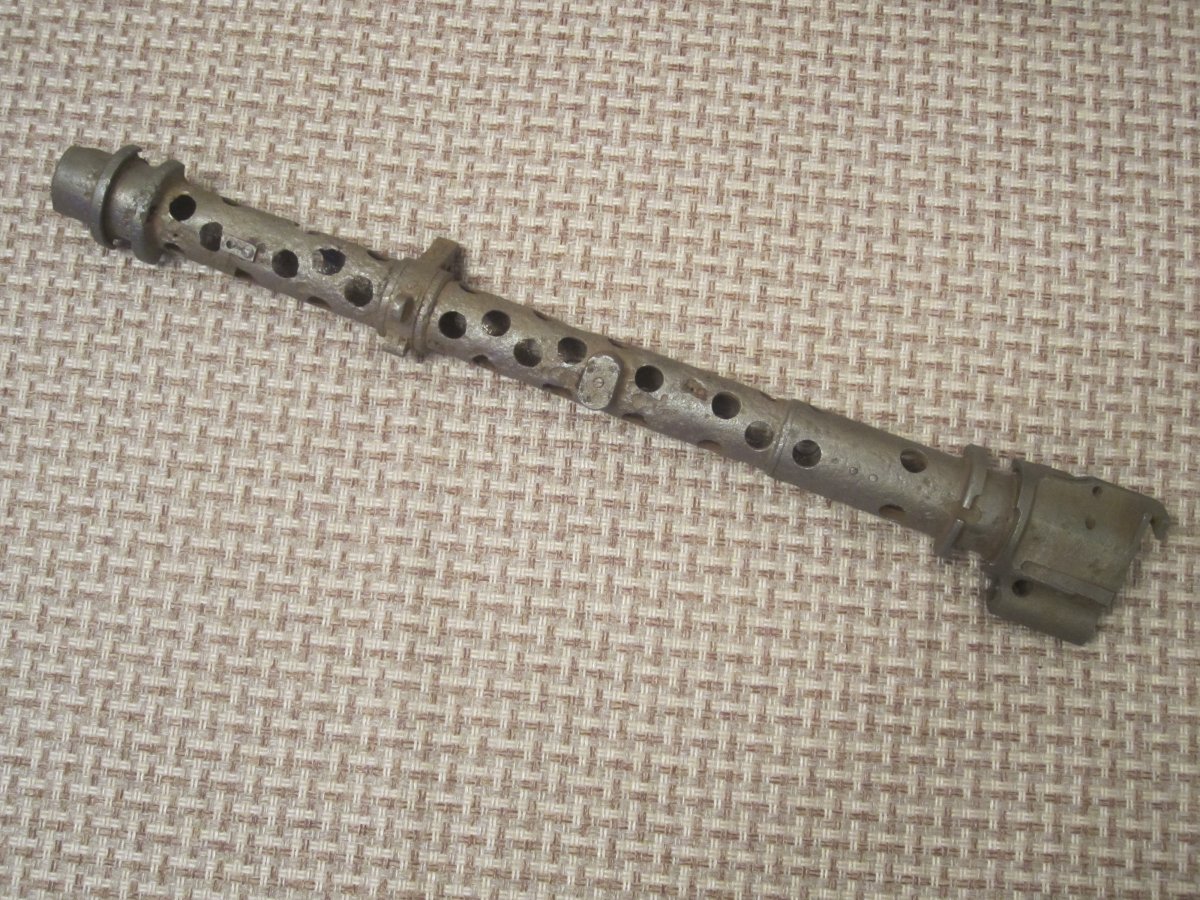

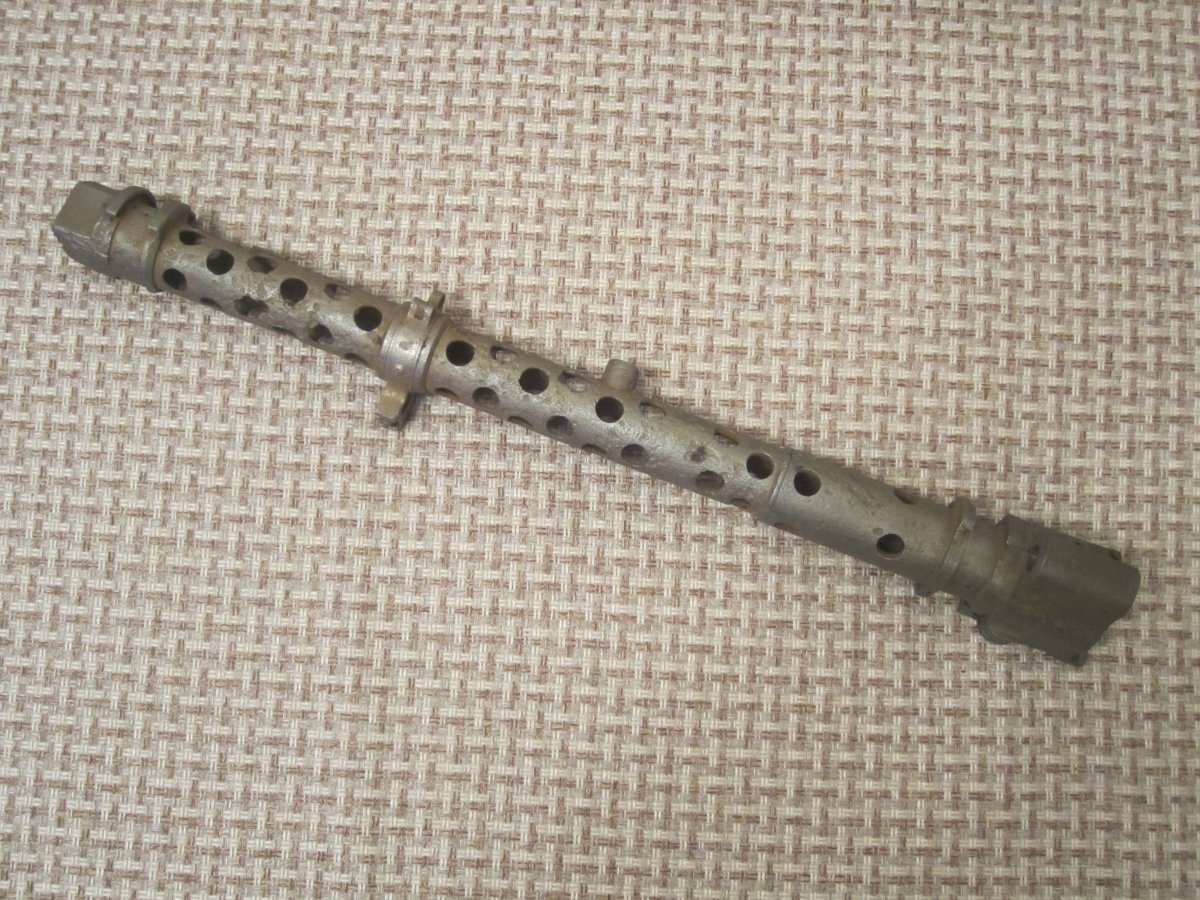

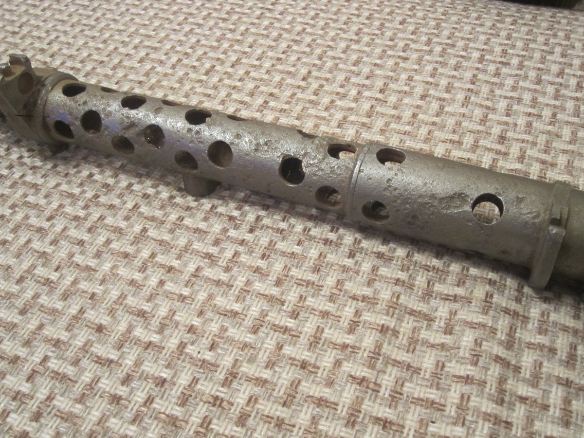

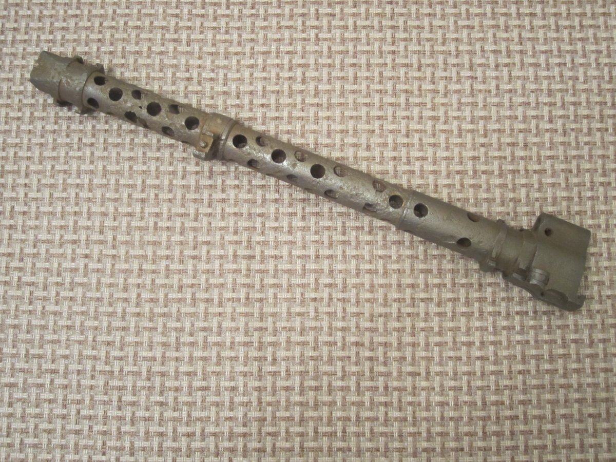

    Такой вот кожух, потрёпанный но под восстановление очень не плох. Все плюсы и минусы на фото. Как писал ранее работа над ним пока отложена, главное больше не ржавеет. Весь обвес на кожух в наличии.

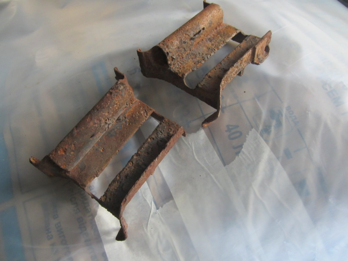

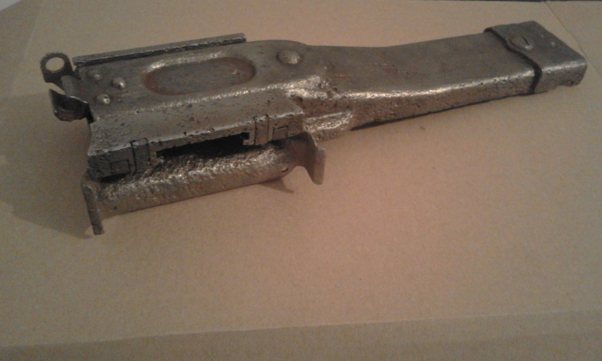

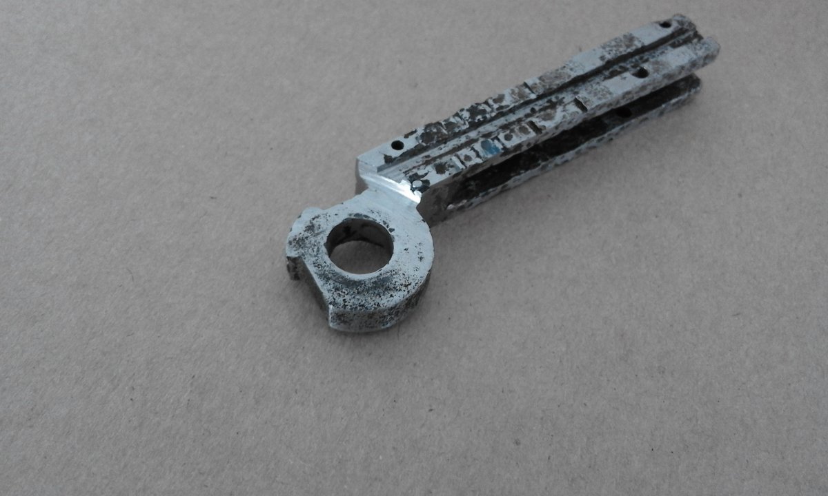

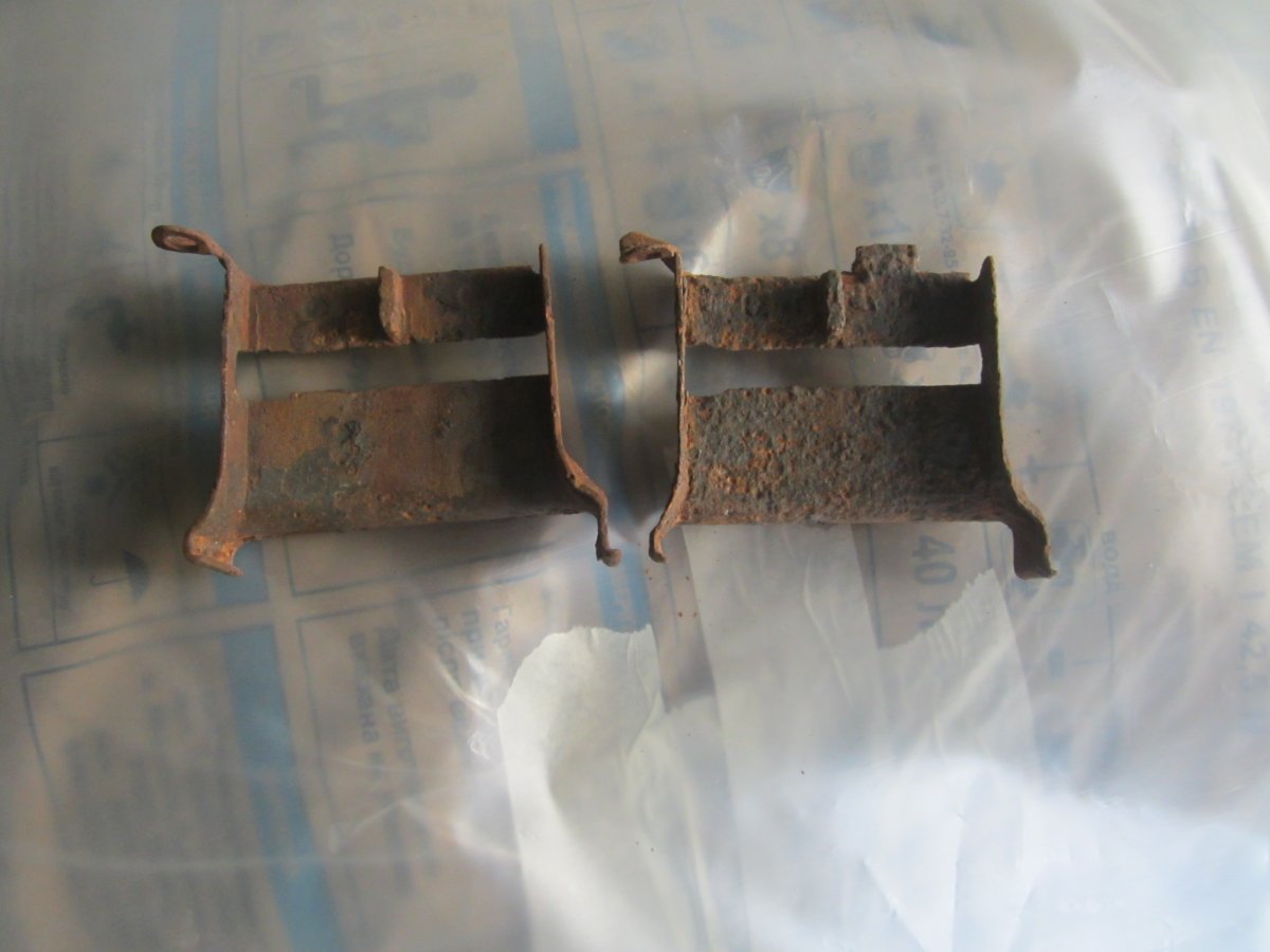

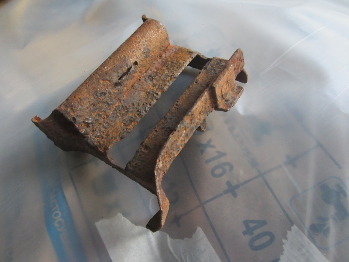

    В наличии две почти одинаковые детали лентоприёмника. Только есть интерес, какая деталь правильная на 43 год. Между деталями различие только наличием у одной ещё какого то дополнения, на последнем фото видно.

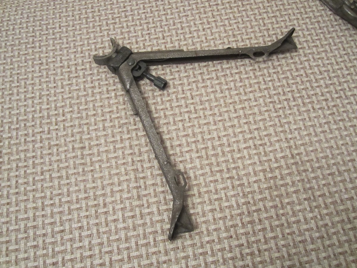

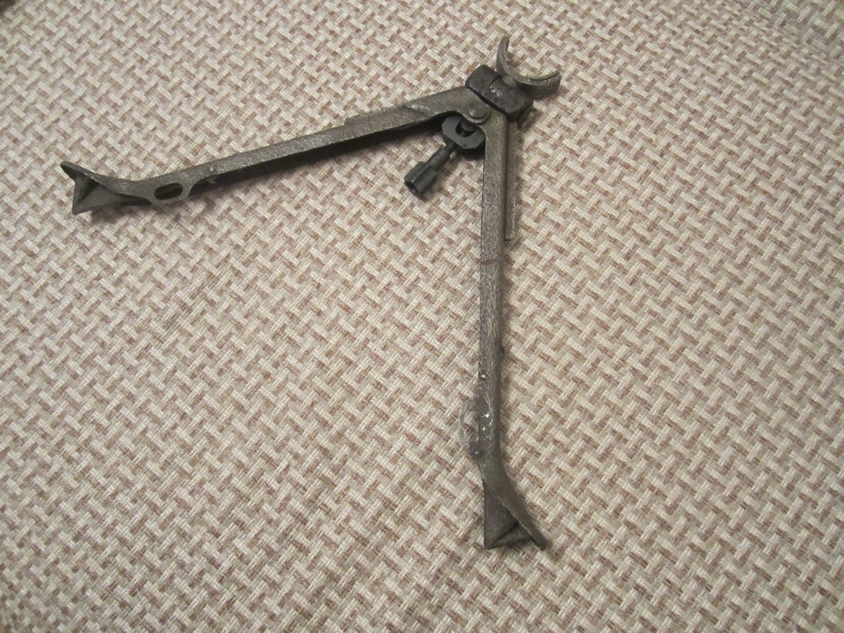

    Сошки собраны в кучку.
    Otto 663, fideleos, STORM 04 та 8 іншим подобається це.

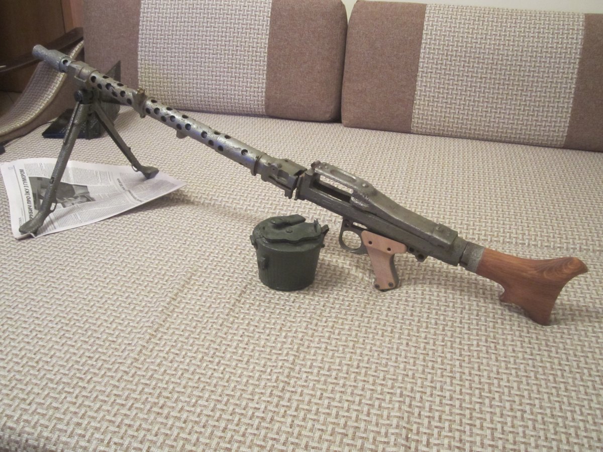

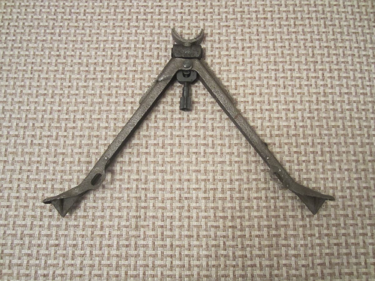

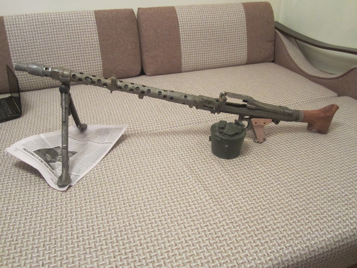

    Для поднятия духа, слепил кое как в кучу, в скором времени начнётся подгонка.

    На 43 год обе детали правильные, дополнительная деталь- зацеп для ленты, удобно при переноске и смене позиции чтоб лента была в натяжке...

    Детали ленто приёмника, залил уксусом на сутки. Результат завтра в то же время. После рабочего перерыва всё никак старт взять не могу.

    Я оси так и не выбивал, замочил в уксусе на сутки и всё заработало. Хорошенько очистил и пролил маслом. Разбирать не буду.

    Детали ленто приёмника, были очищены в задуманное время. В связи с занятостью вылетело из головы выставить результат. Сутки в уксусе и результат (банка с уксусом стояла на батарее). На свой МГ выбрал деталь состоянием по хуже с приклёпанным уголочком. В сборе с остальными деталями смотреться будет под стать.

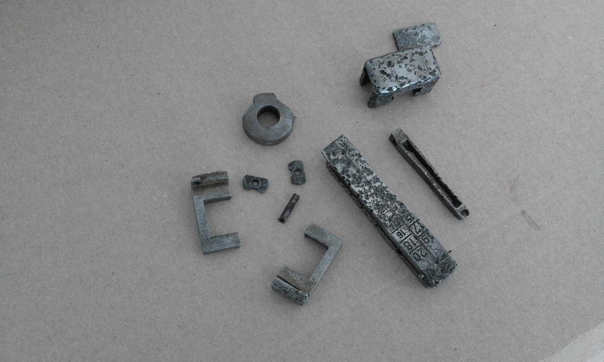

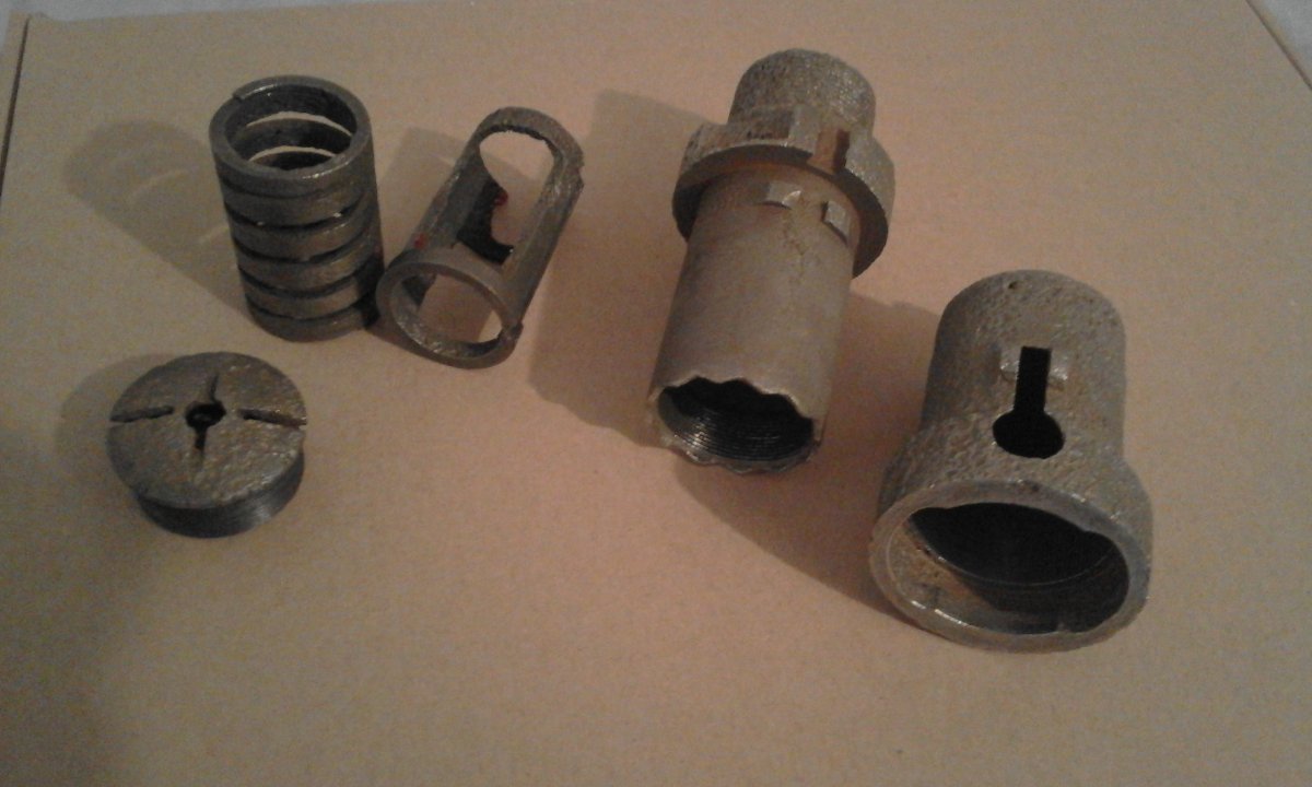

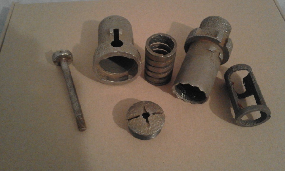

    После двух суток в уксусе разобрал демпфер. Ключей специальных нет, решил взять то что есть. Вставил в прорези пластины так чтоб сели очень плотно, пластины вставил между двух досок и роскладным ключом раскрутил. в начале не хотел демпфер поддаваться разборке. потом заскрипел и всё пошло как по маслу. В данный момент занимаюсь только чисткой имеющихся деталей и с нетерпением жду больше свободного времени.
    Jawist, Otto 663, fideleos та 7 іншим подобається це.
  23. 663
    663 ✠ Moderator
    17
    7.582
    Україна.
    Всё очистил, ждёт подгонки.
    Otto 663, fideleos, mushichok та 7 іншим подобається це.
  24. 663
    663 ✠ Moderator
    17
    7.582
    Україна.
    Демпфер на отдыхе, работы над ним не много и он подождёт.

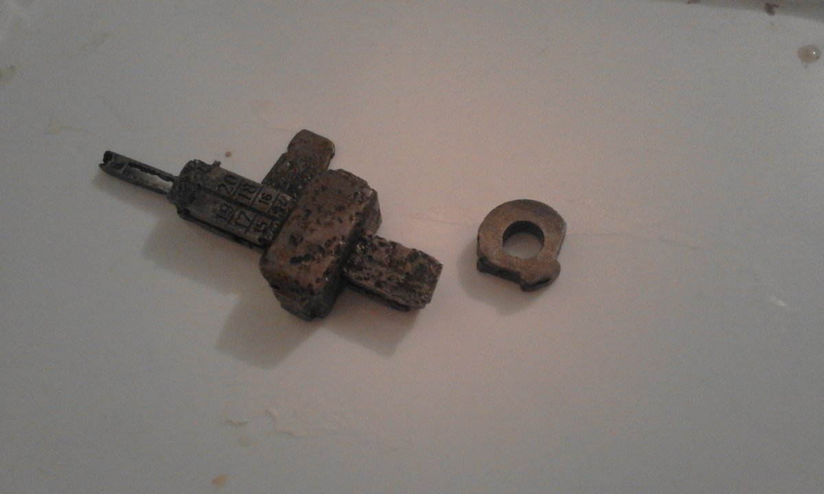

    Прицел, откис в уксусе сутки и разобран, состояние не ах ти но для моего МГ подойдёт.

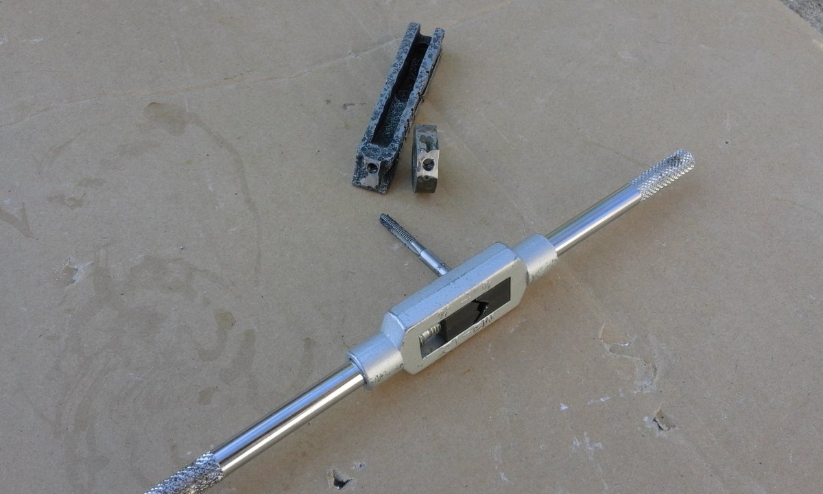

    Планка. Для надёжности просверлил отверстия и нарезал резьбу м-4. Посадил две части на шпильку и обварил.
    Evgen55, Otto 663, fideleos та 7 іншим подобається це.
  26. 663
    663 ✠ Moderator
    17
    7.582
    Україна.
    Пружина, делал из шпателя малярного. Попыток было несколько из разного материала, пока не понял что дело не в выбранном материале. Оказалось что в пружинке острые края и она упиралась краями в рыхлую плоскость планки (уставшую от времени) в место того что бы скользить по плоскости. ЭТО ВАЖНО иначе пружину просто гнёт. Закруглил чуть края и стала работать.
