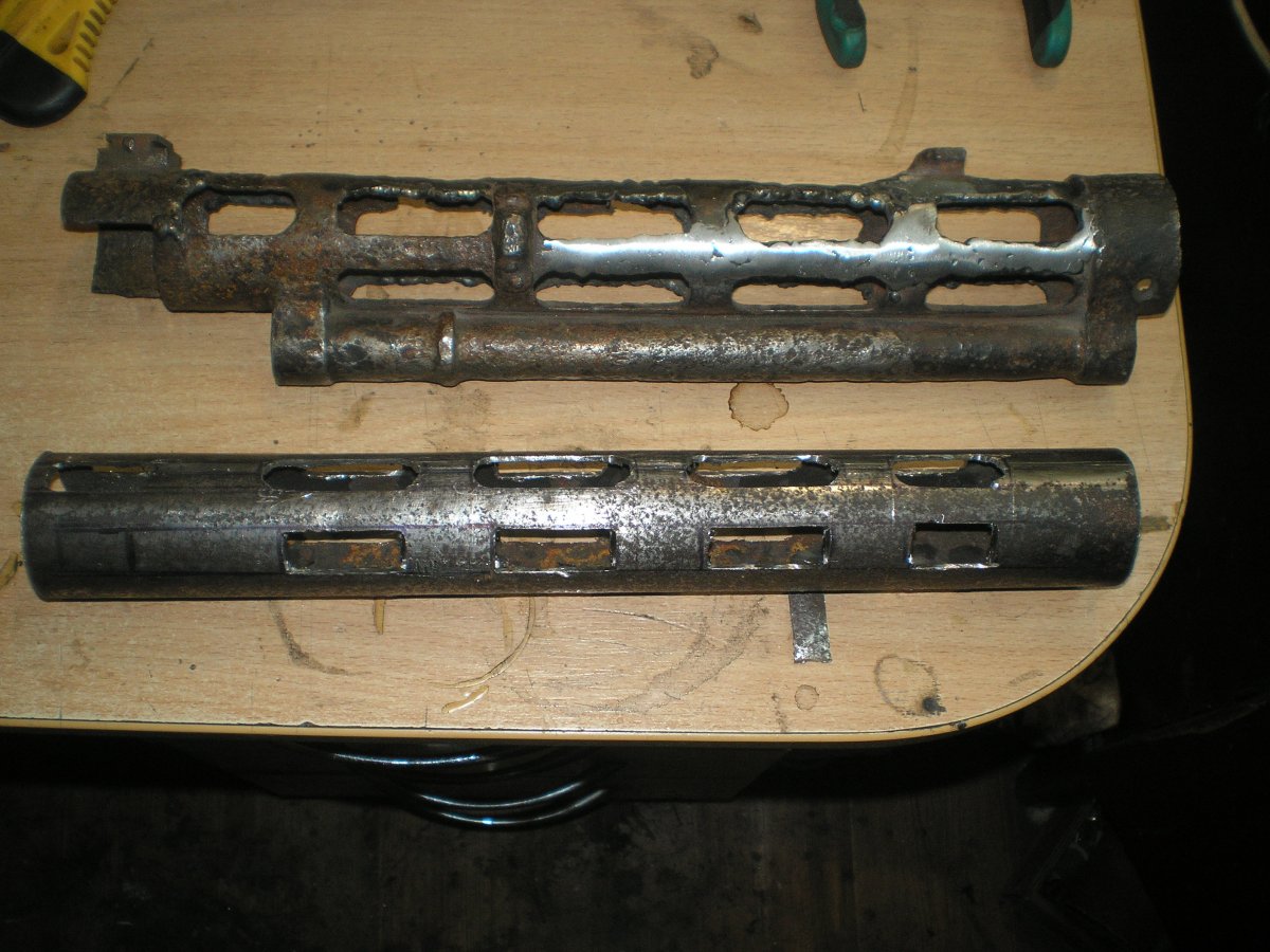

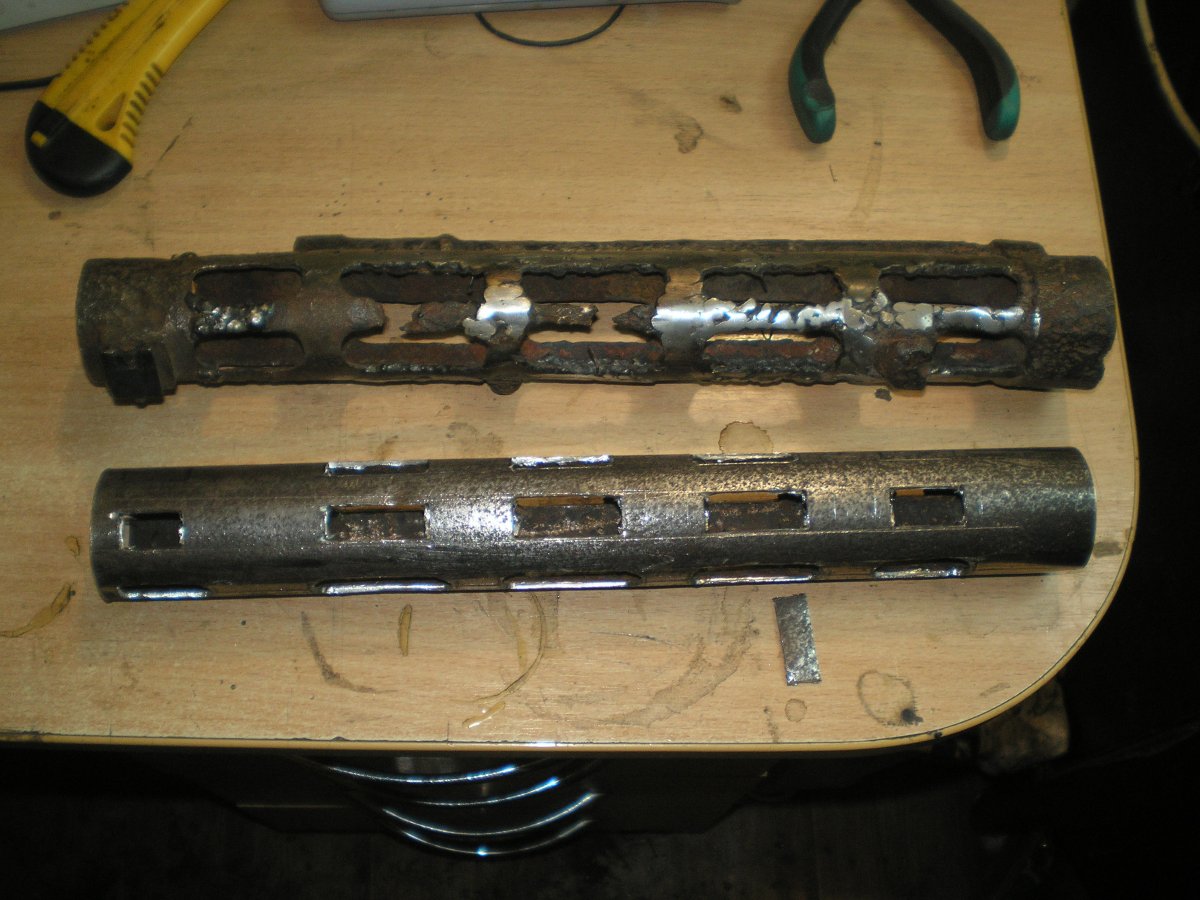

    Спрошу конечно но может вопрос глупый. Подскажите плиз из чего можно сделать ново дельный кожух ствола? А то они если и есть в продаже по полное УГ.
  3. mushichok
    mushichok General-major Клуб взаимопомощи
    231
    372
    6.592
    Из трубы подходящего диаметра ;)
  4. hanter
    hanter Hauptmann
    31
    66
    4.170
    Одеssа
    И всё же. Может кто подскажет по размеру трубы. Не всегда найдёшь трубу по толщине кожуха. Или точить или ещё от чего. Вот только от чего???

    Добрый вечер.Вставлю свои пять.Тут спрашивают из чего кожух сделать.Я на ДП-27 кожух тоже новый делал и выхлопной трубы жыгули.Реставрацию еще не закончил.

    coshowiy
    Гениально! по толщине стали подходит? глушители вроде тонкие..
    еще придется нижнюю трубку поршня подобрать..
    ворошиловский стрелок та coshowiy подобається це.
  9. coshowiy
    coshowiy Stabsgefreiter
    448
    Трубку взял на тех.станции от амортизатора задней двери,какой то легковой машины.По диаметру с наружы и внутри сомое то.

    Вот новодел продают. Из чего-то же точили - https://reibert.info/threads/komplektnyj-kozhux-k-mmg-mg-34.685649/#post-7292486

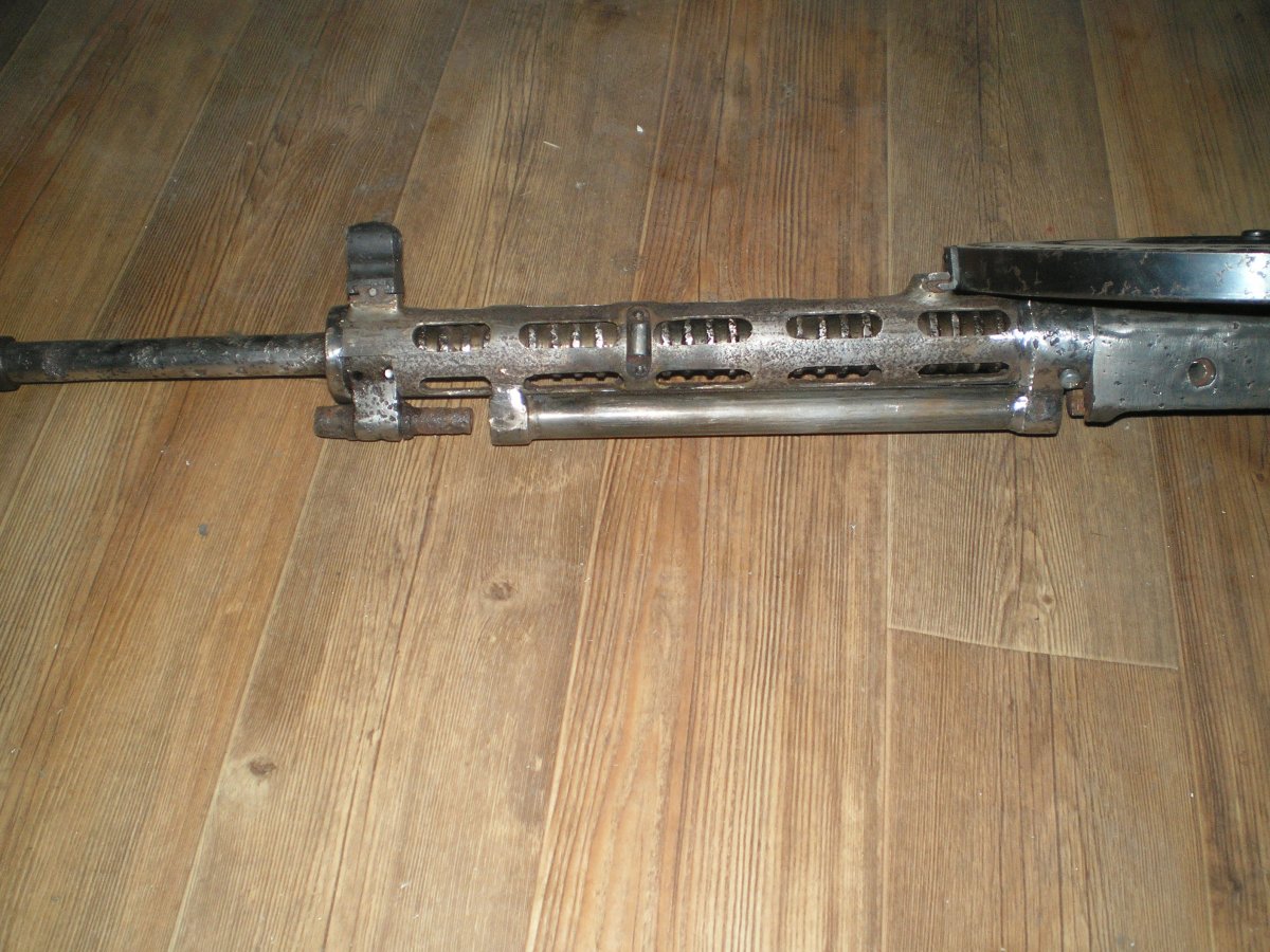

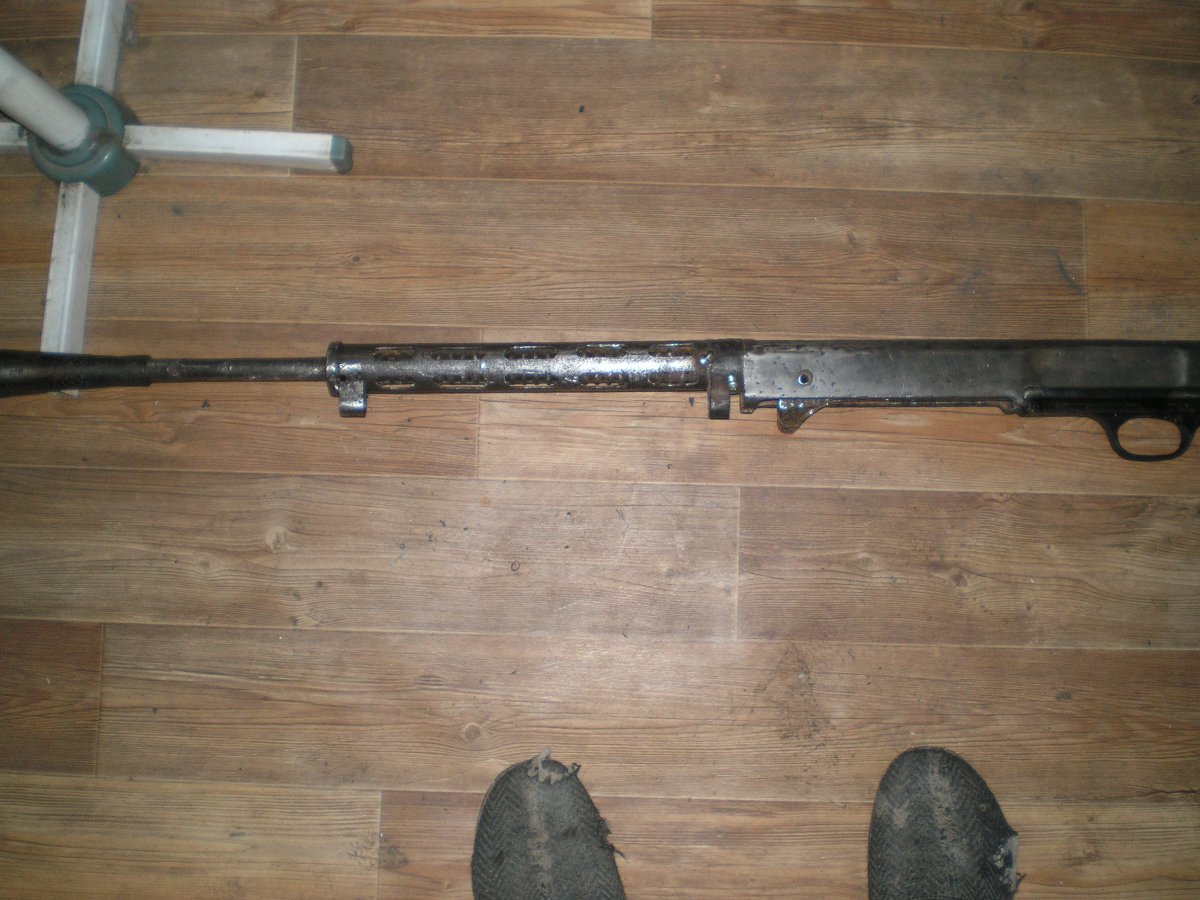

    Вот наконец то после того как разгрёб свои дела, добрался до своего МГ. После чистки вылезли приятные клейма. Кожух как на копанину то на 3-4 балла потянет. Впереди ещё много работы.

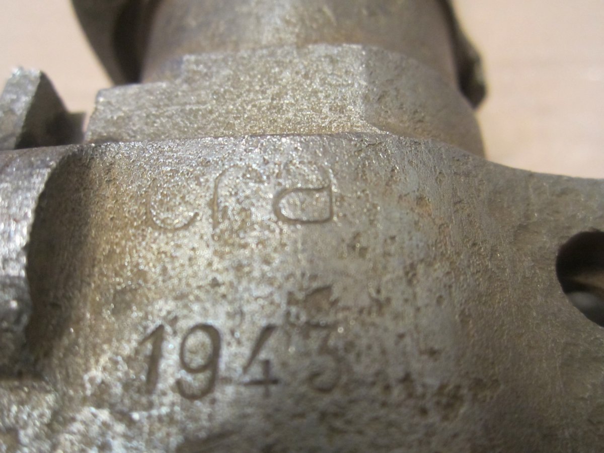

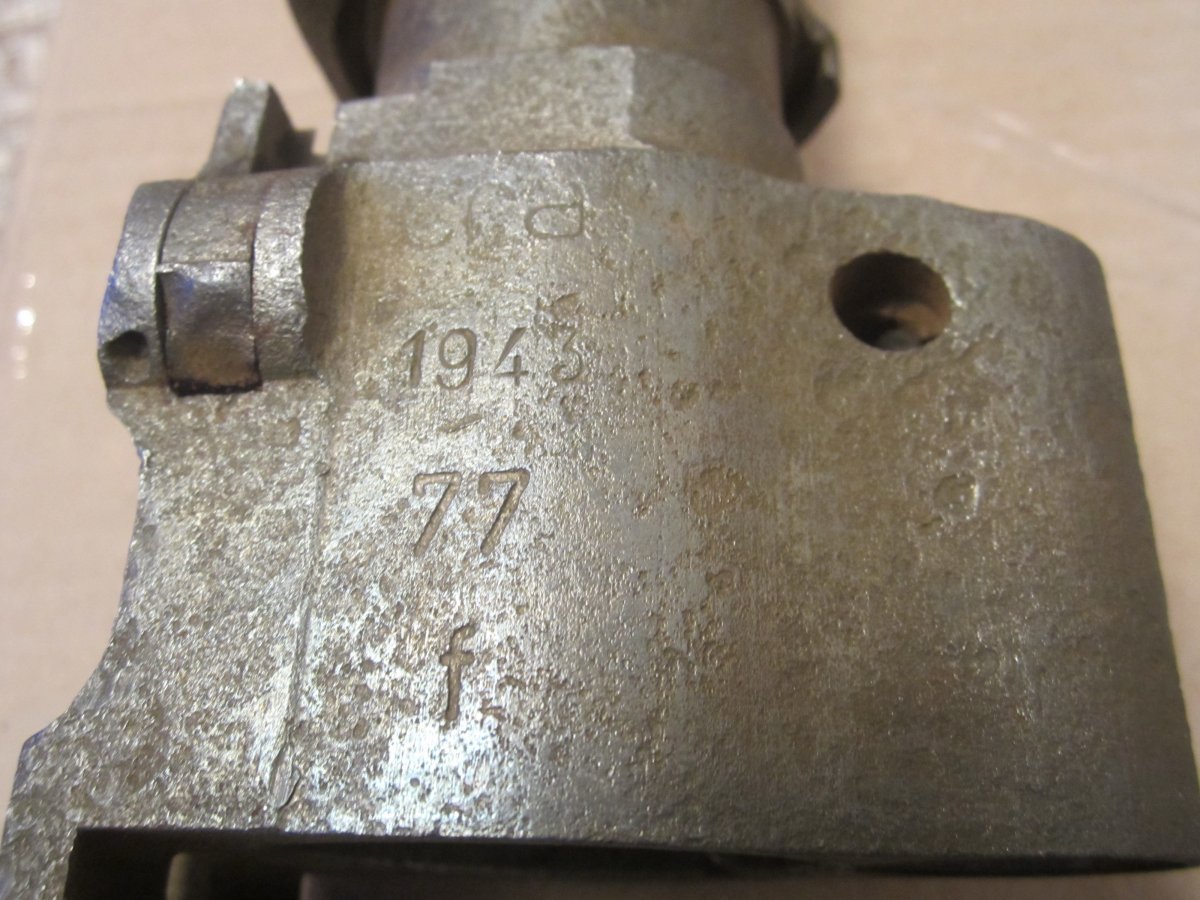

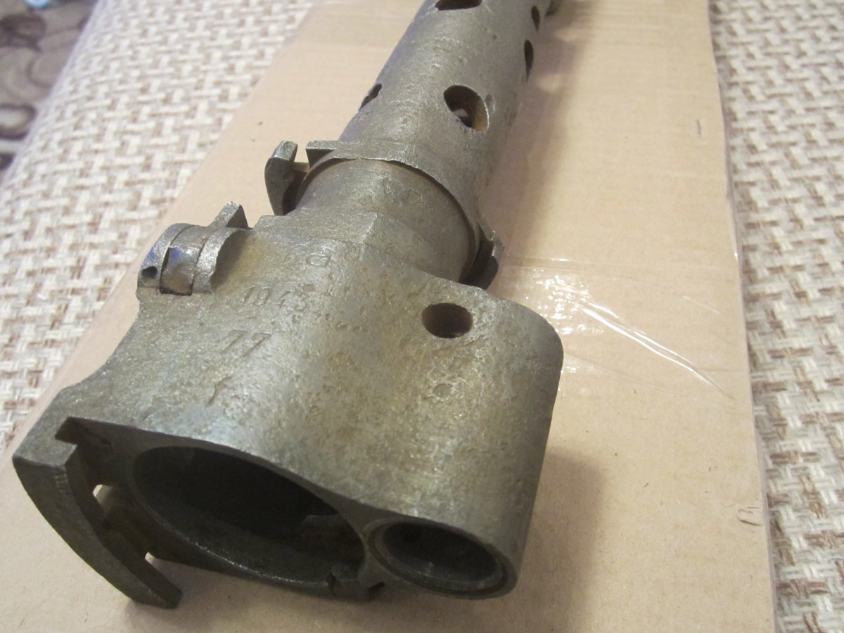

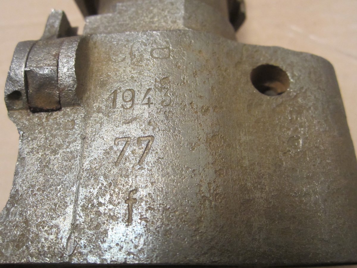

    Спасибо. Столько дел навалилось что не до хобби было. По клеймам не определите что за механизм мне попался ?. Производитель и всё такое.

  19. fideleos

  20. fideleos
    fideleos Leutnant
    65
    113
    1.994
    Ukraine
    Ваш первый - cra

    Во, а то в раздел реставрации я уже и заходить перестал...;) Какие планируете работы по кожуху? Удалить остатки прицела, что еще?

    Прошу, если будет возможность, подробно описать процесс удаления остатков прицела. Мой так и не поддается оперативному вмешательству :(

  24. RIHARD 77
    RIHARD 77 Stabsfeldwebel
    19
    29
    906
    Україна Кривий Ріг
    Олег с возвращением в родные пинаты :smile_12:,кожух хорош,прмцельная планка уже смотрю расшевелена?

  25. 663
    663 ✠ Moderator
    17
    7.582
    Україна.
    Работы по кожуху есть много. Это только его начало в отличном состоянии, остальное на 3-4 балла копанины. К сожалению кожух полежит в сторонке, первым делом буду доводить раму в нужное состояние. Сам металл на раме просто супер а вот какой то добрый человек по нему молотком хорошо поработал, всё лечится не беда.
