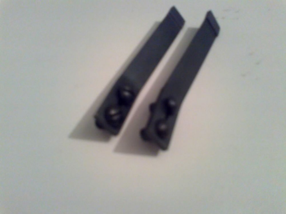

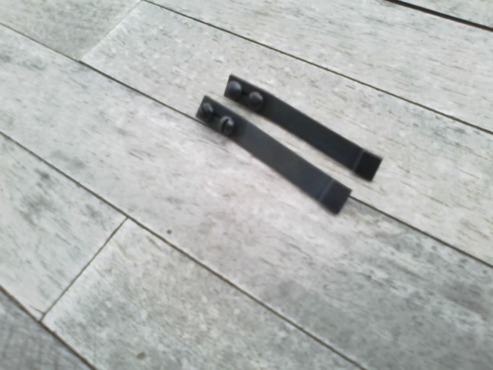

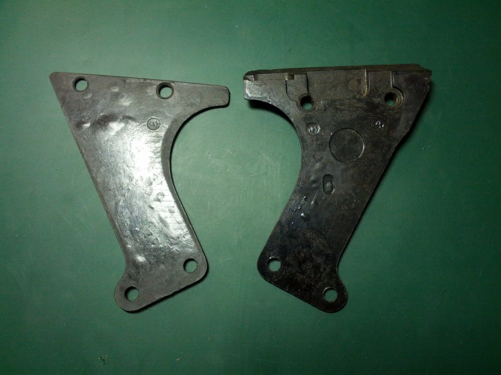

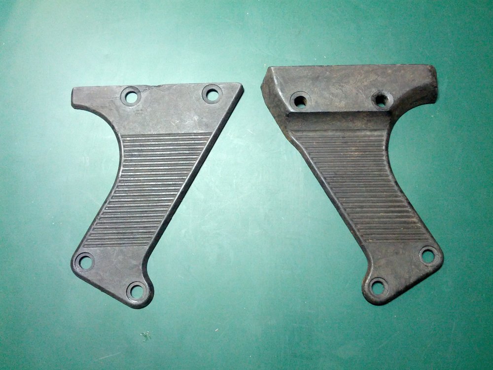

    По случаю попался вот такой комплект оригинальных накладок и крепежа.
    Хотел уточнить по кнопкам (клипсам), они немного отличаются от того чертежа, что я делал. Накладки имеют фаску на отверстиях под клипсы с внутренней стороны, а клипсы расклепывались по краю, чтоб не выпадали из накладок.
    Стрипа, RIHARD 77 та 663 подобається це.

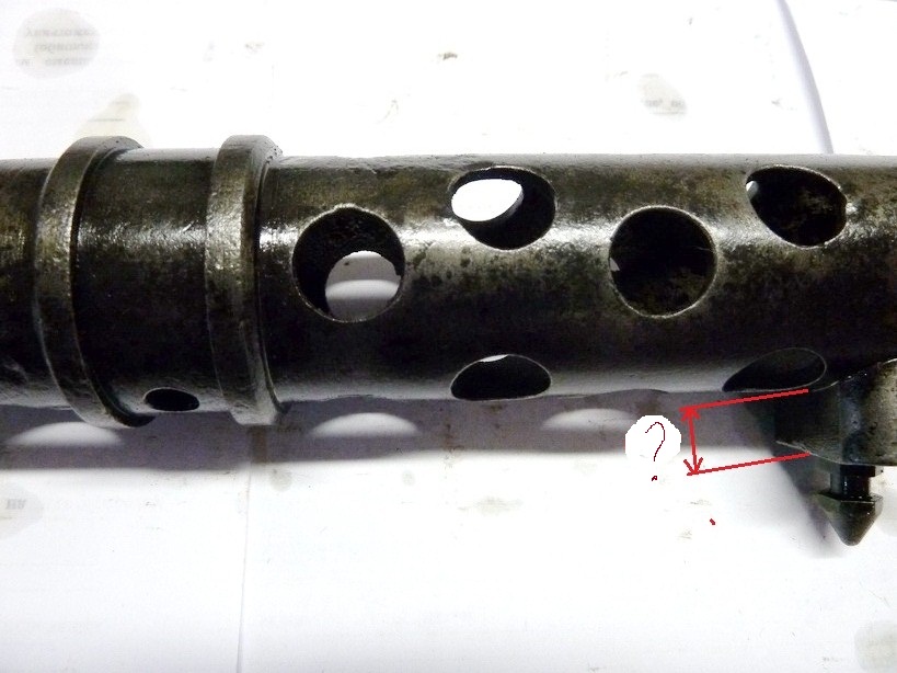

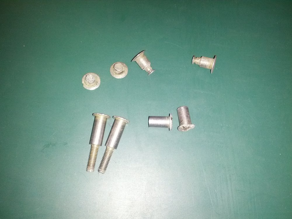

    Подскажите пожалуйста по двум заклёпкам и двум винтам для крепления фиксатора сошек. Очень хочется сделать. только к сожалению нет кожуха рядом. Мне бы резьба ? и длинна? или хотя бы толщина кожуха в этом месте.

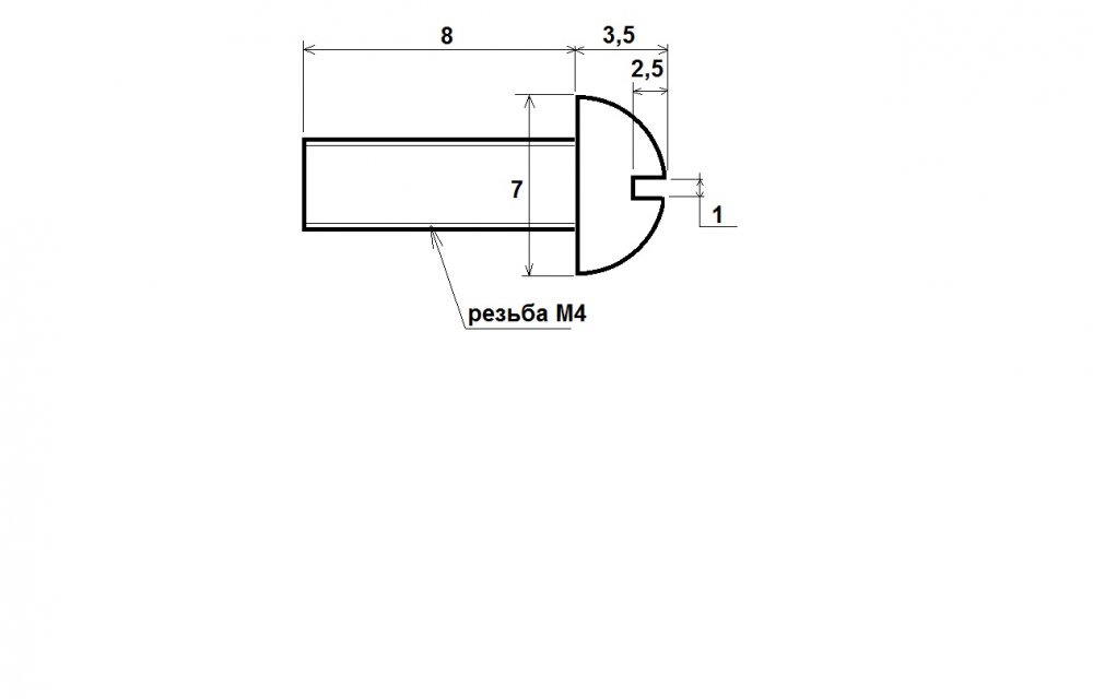

    Винт фиксирующий заднюю пружину.
    Otto 663, Стрипа, Vlad_ та 3 іншим подобається це.

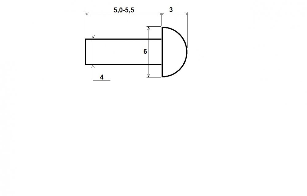

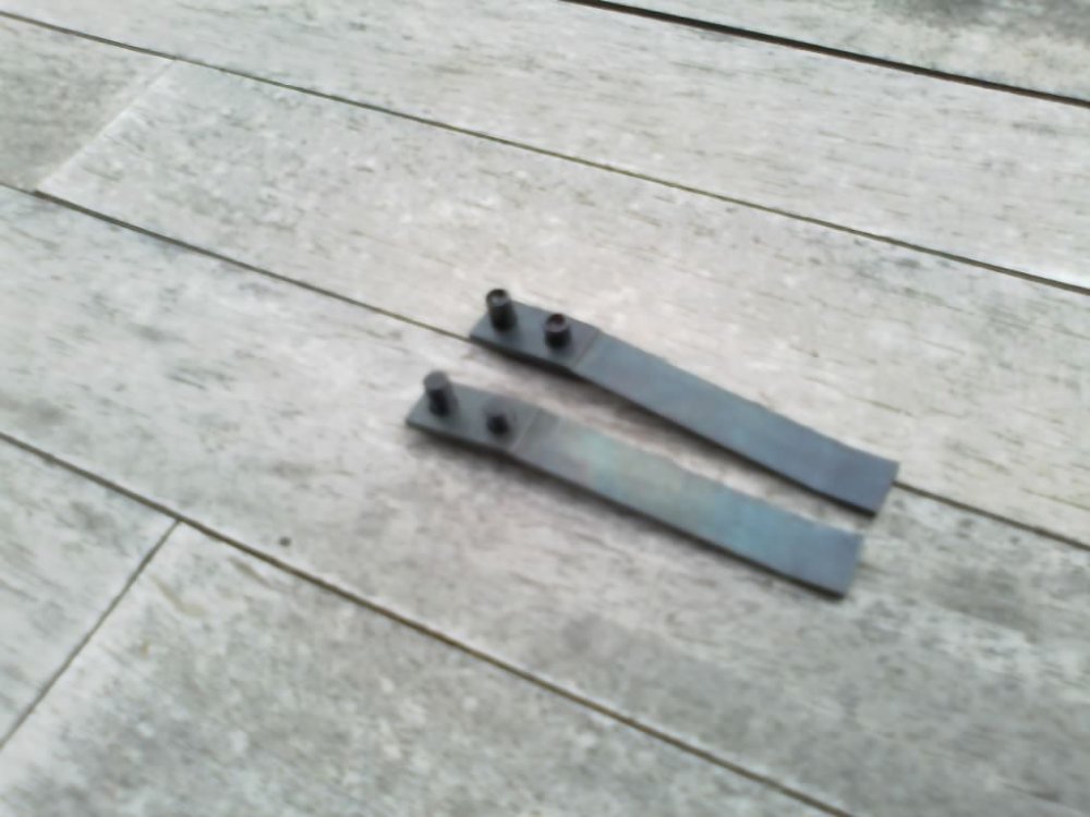

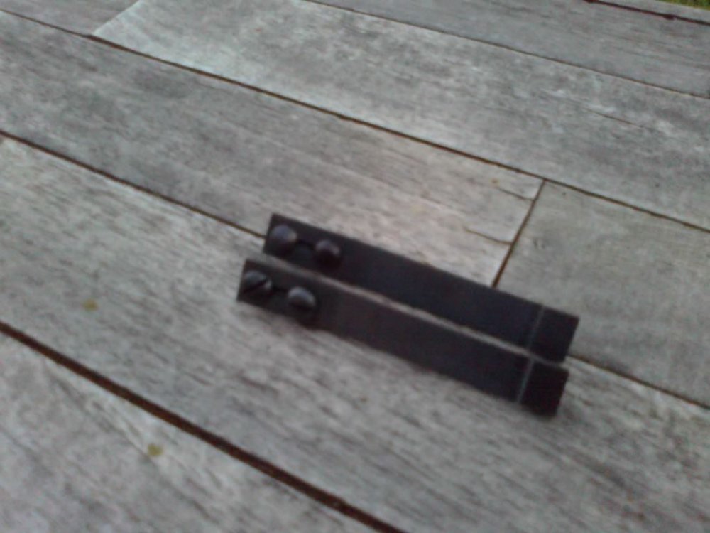

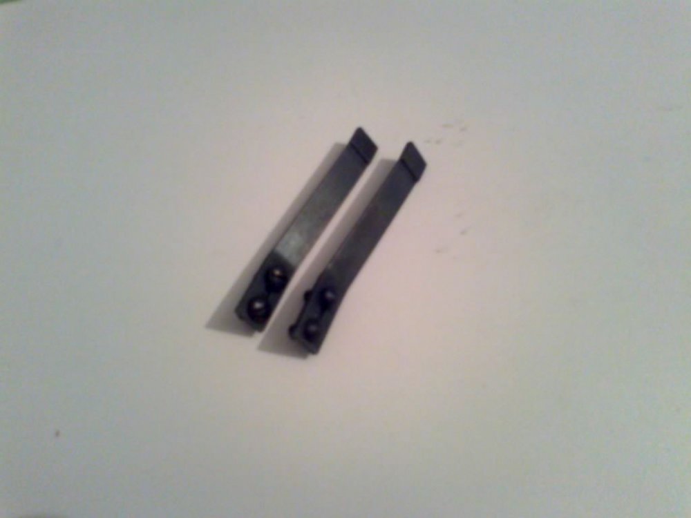

    Смастерил болты и заклёпки. Заклёпки делал в один размер с болтами, за исключением резьбы и прорези.
    Otto 663, БЛК, Стрипа та 6 іншим подобається це.

    Заклепка фиксирующая переднюю пружину.
    Толщина кожуха 2-2,5 мм.
    Otto 663, Стрипа, RIHARD 77 та 2 іншим подобається це.

    Шляпки у заклепок немного меньше шляпок винтов, даже ближе к 5мм.
    Стрипа та 663 подобається це.

    Спасибо. Принято, исправим.
    Стрипа, RIHARD 77 та fideleos подобається це.

    Исправил.

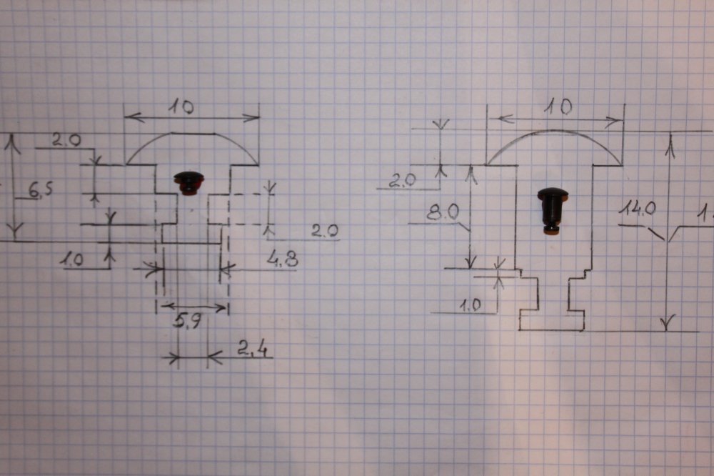

    Да есть небольшое отличие по моим клипсам (клипсы родные)сделал такой чертежик думаю поможет IMG_2255.JPG С ув.

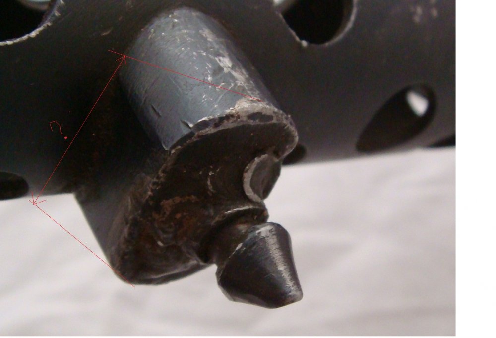

    Всем доброго времени суток! кто знает подскажите пожалуйста размеры вот этой детали! 6025547.jpg

    По размеру на первом фото 29 мм. фото№2 10 мм.

    Спасибо огромное

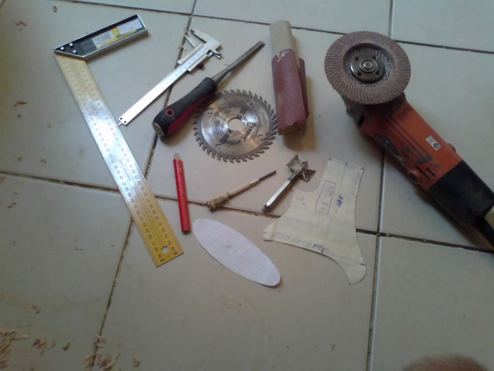

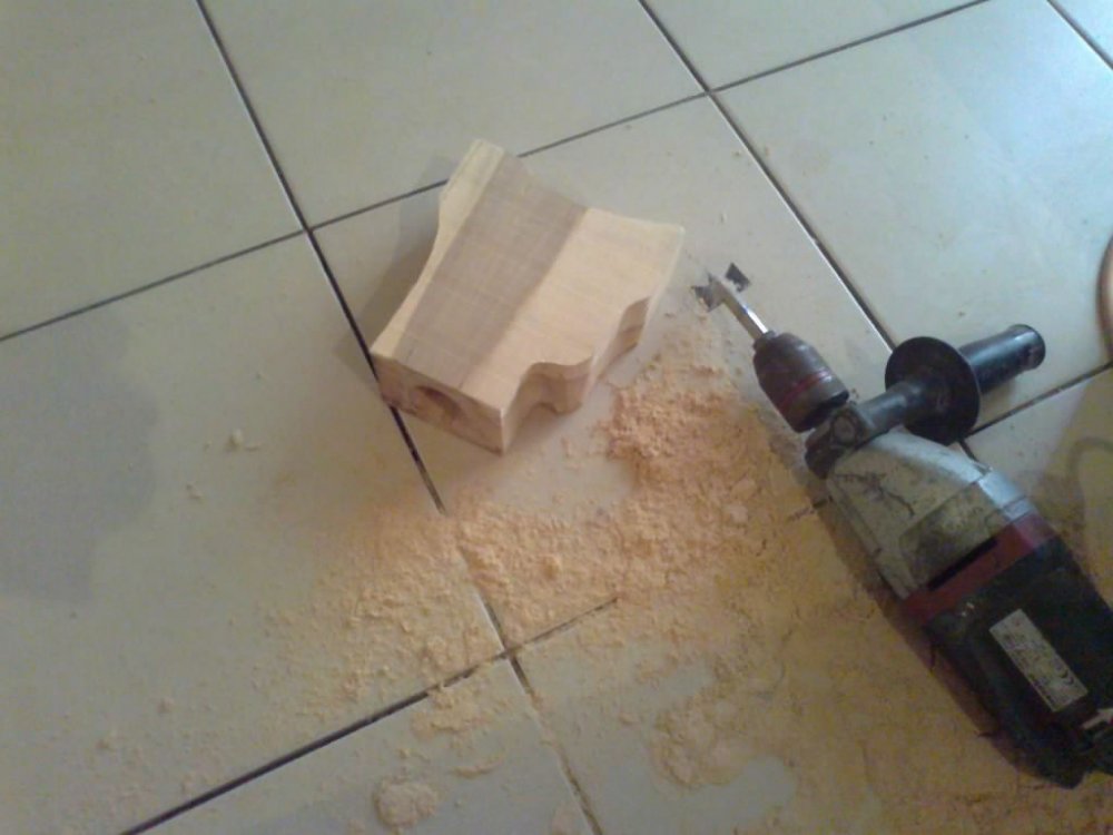

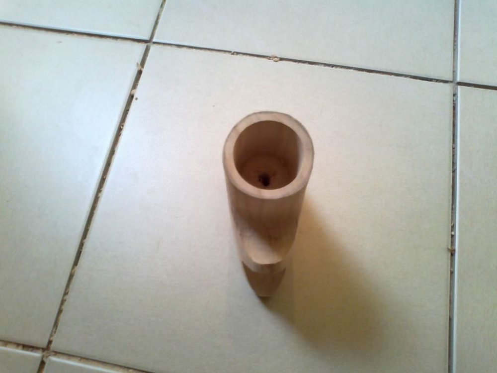

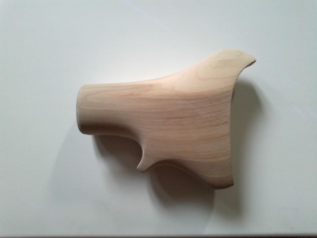

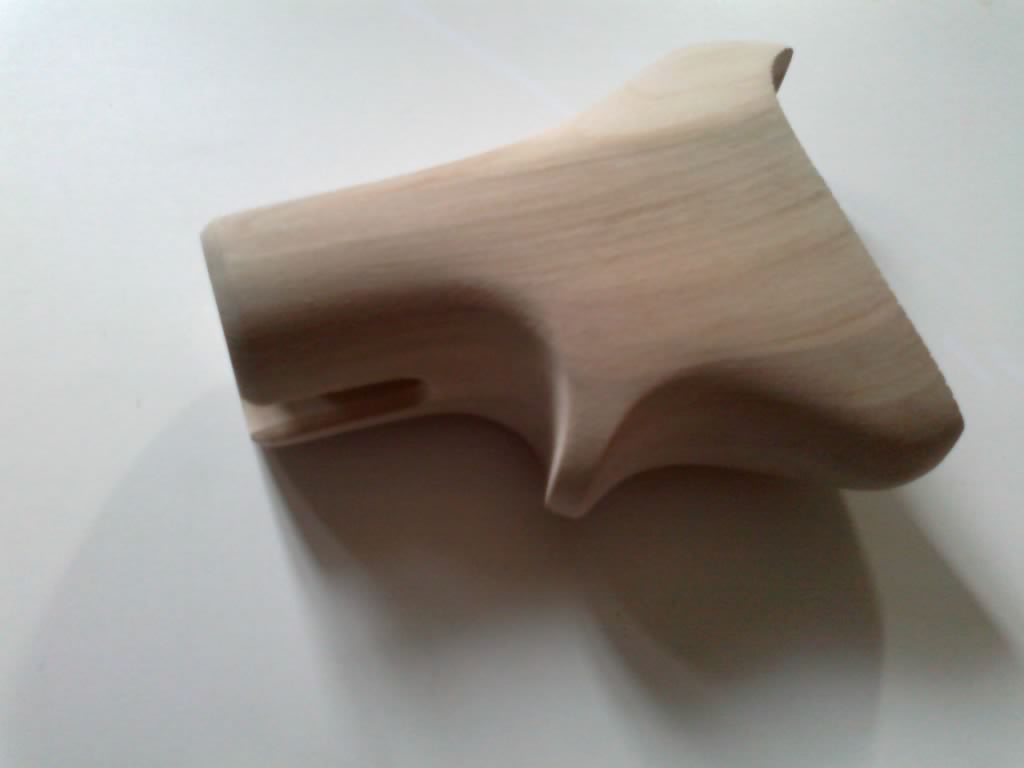

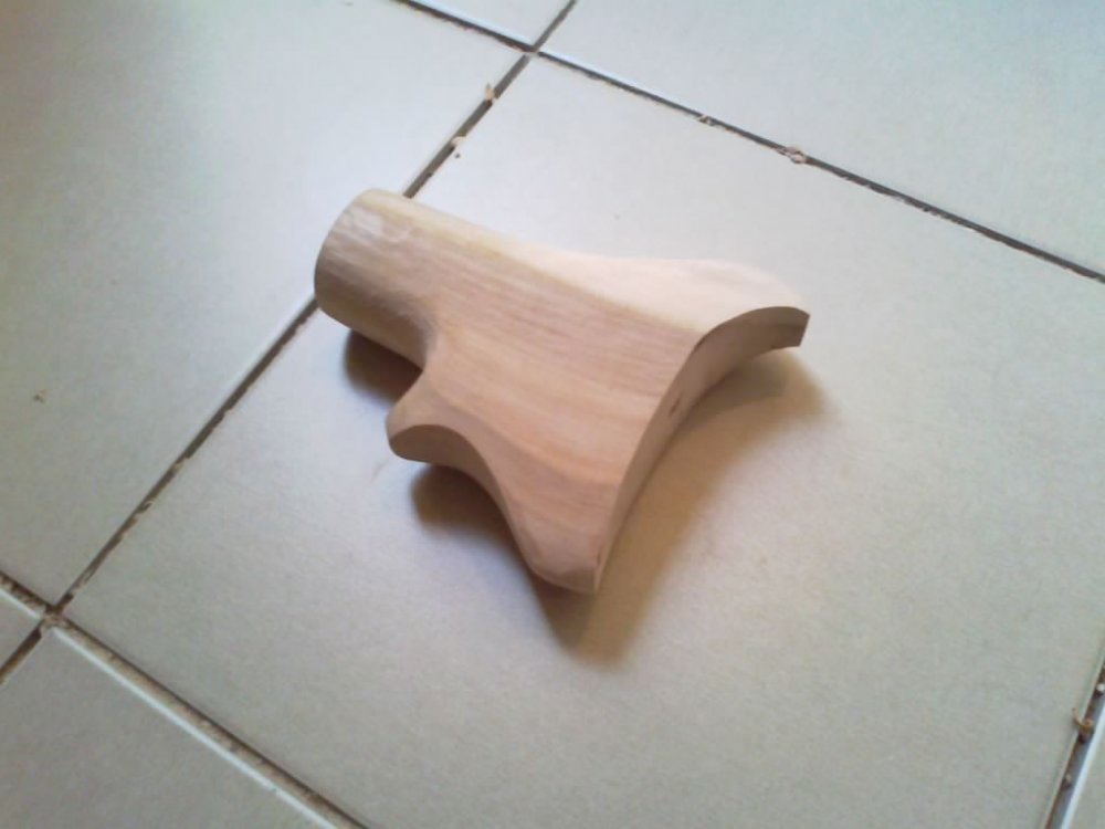

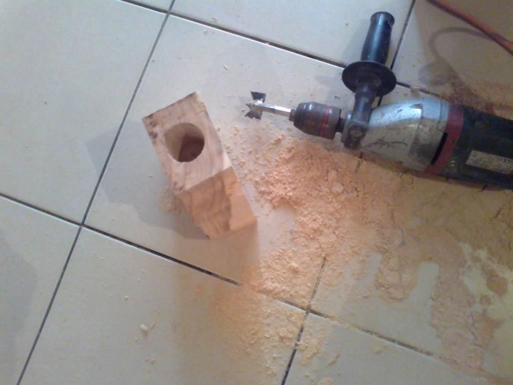

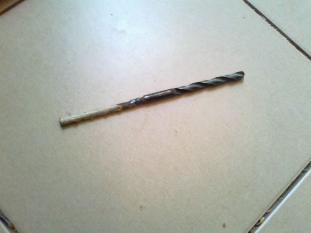

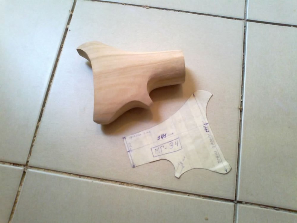

    Пару дней назад только достал дерево на приклад. Отрезал заготовку и посушил чуть чуть.

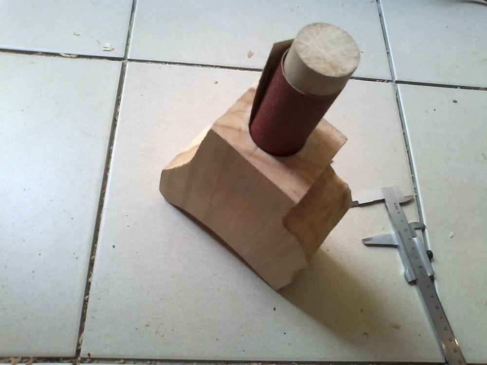

    Смастерил пёрышко для отверстия, размером чуть меньше. Пёрышко самодельное и не знал как себя поведёт в ответственный момент. Не подвело, всё как надо. Не достающую толщину около 2мм шлифанул наждачкой намотаной на кусок черенка лопаты.
    В таком состоянии ещё пусть подсохнет до завтра.
    Otto 663, hanter, Гельґі та 11 іншим подобається це.

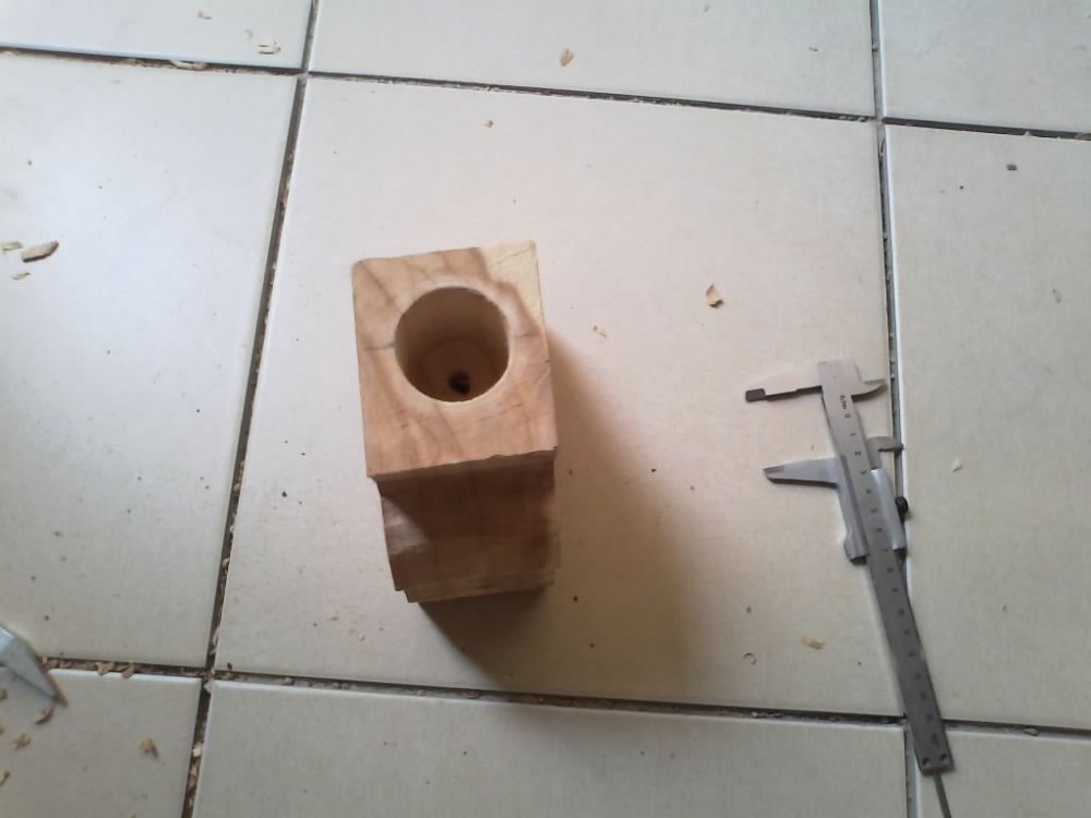

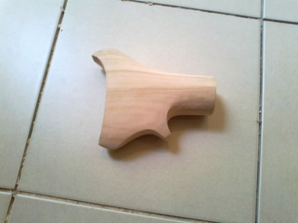

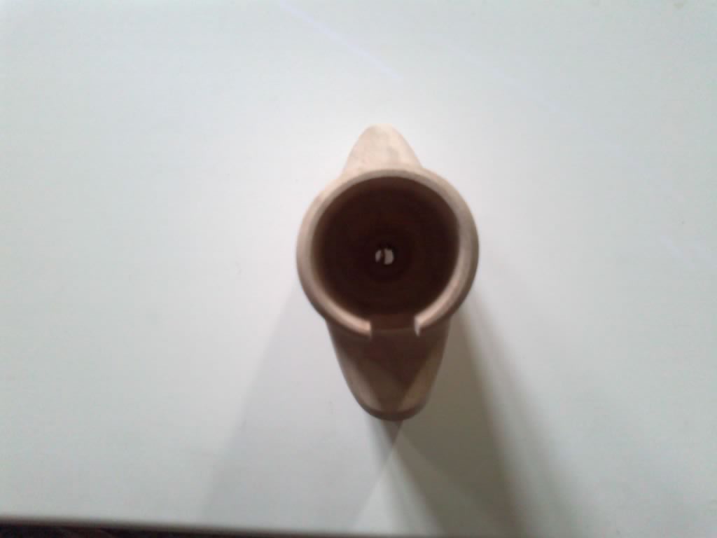

    Ещё чуть снял лишнего. С каждым днём всё ближе к финишу. Главное терпение, дерево ещё сохнет, хоть с виду и сухое. Чтоб просверлить отверстие под болт пришлось обрезать сверло длинной 70 см (когда то это сверло варил для изготовления ложе на мушкет, вот опять пригодилось).
    Otto 663, ded72, Гельґі та 10 іншим подобається це.

    Пока дерево сохнет, хочется узнать-приклад МГ-34 обрабатывали олифой ?.
    Хочется узнать как вариант, чем всё же обрабатывали приклад МГ-34 ?.
    Стрипа та RIHARD 77 подобається це.
  20. mushichok
    mushichok General-major Клуб взаимопомощи
    231
    372
    6.592
    Может не олифой, а как обычные приклады - маслом. Допустим льняным.
    Олифой тоже получится неплохо. Да и сыреть дерево не будет.

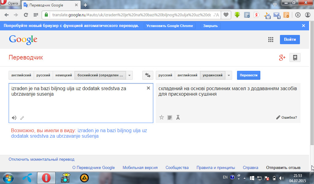

    Прикупил что то вроди олифы. Продавец объяснял что это именно масло. На запах схоже с олифой только мягче. Перевёл состав на этикетке.
  22. mushichok
    231
    372
    6.592
    Льняное масло в аптеке - грн 20 бутылочка. Хватит на пару прикладов ;)
    Otto 663, RIHARD 77, fideleos та ще 1-му подобається це.

    Согласен. Только вчера пропитал дощечку своим составом, сегодня проверил. Результат не плохой, только до конца так и не просохло. Завтра разрежу и гляну на сколько пропитывает дерево в внутрь.

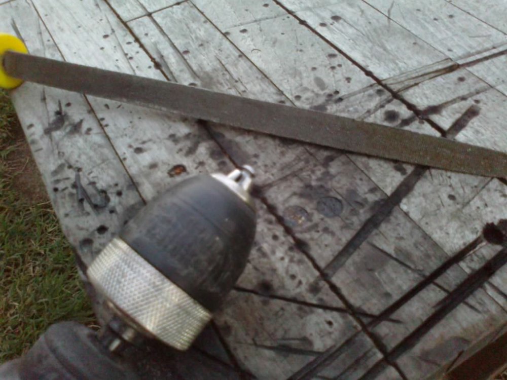

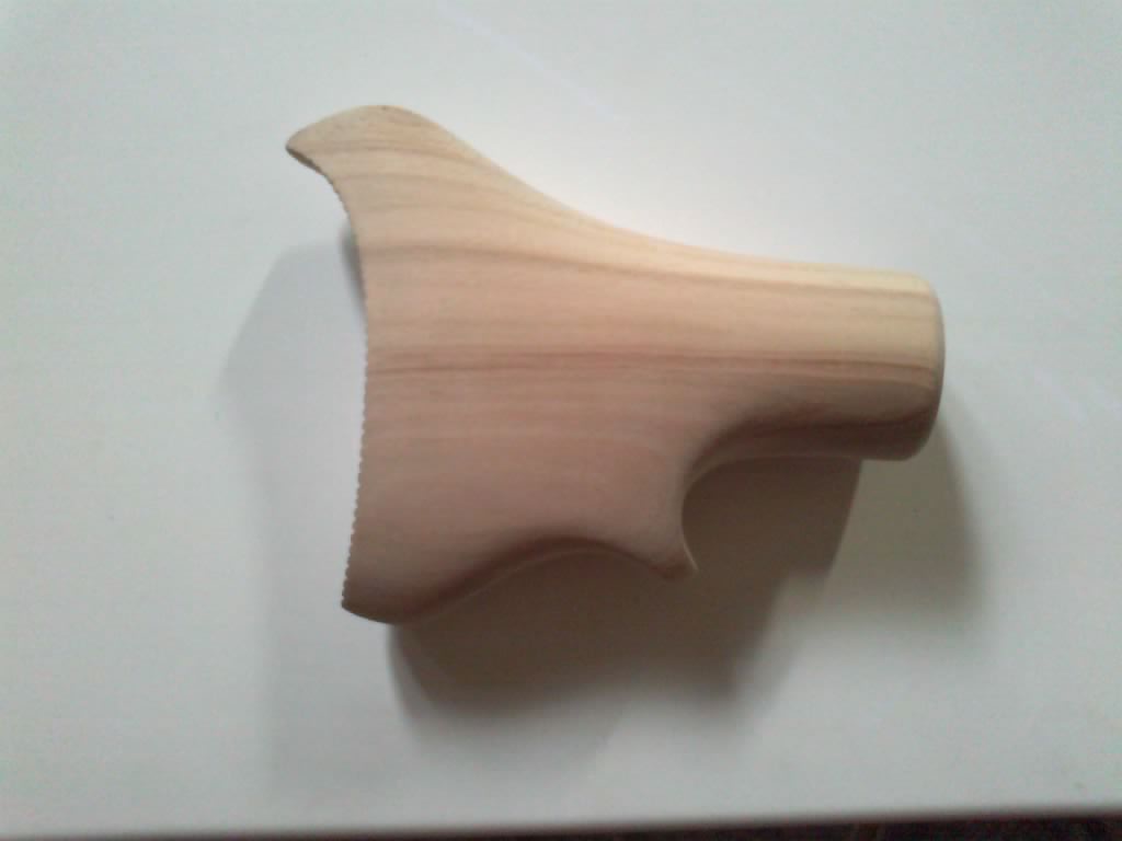

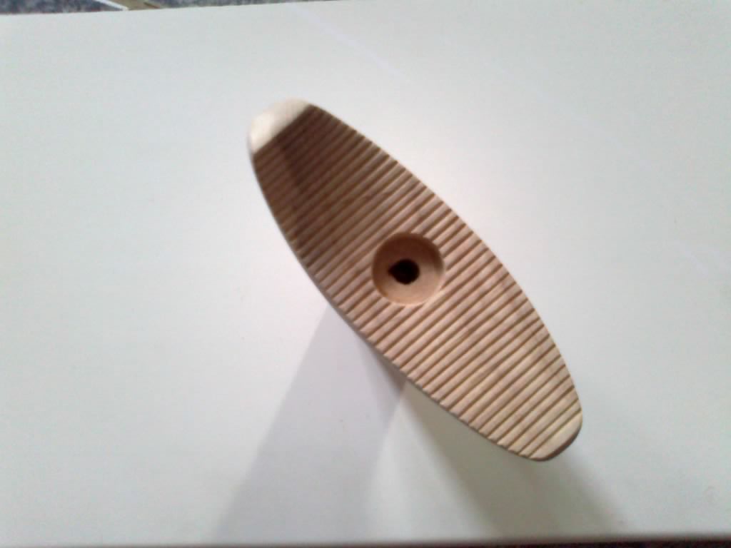

    Доделал приклад. Нарезал на тыльной части насечки. Пропитал приклад, темнить не стал. Хочу чтоб отличался от МГ-42 не только формой но и цветом чтоб не сливались. Приклад на улице сохнет, фото результата завтра при хорошем освещении.
    Otto 663, ded72, Frodi та 9 іншим подобається це.
