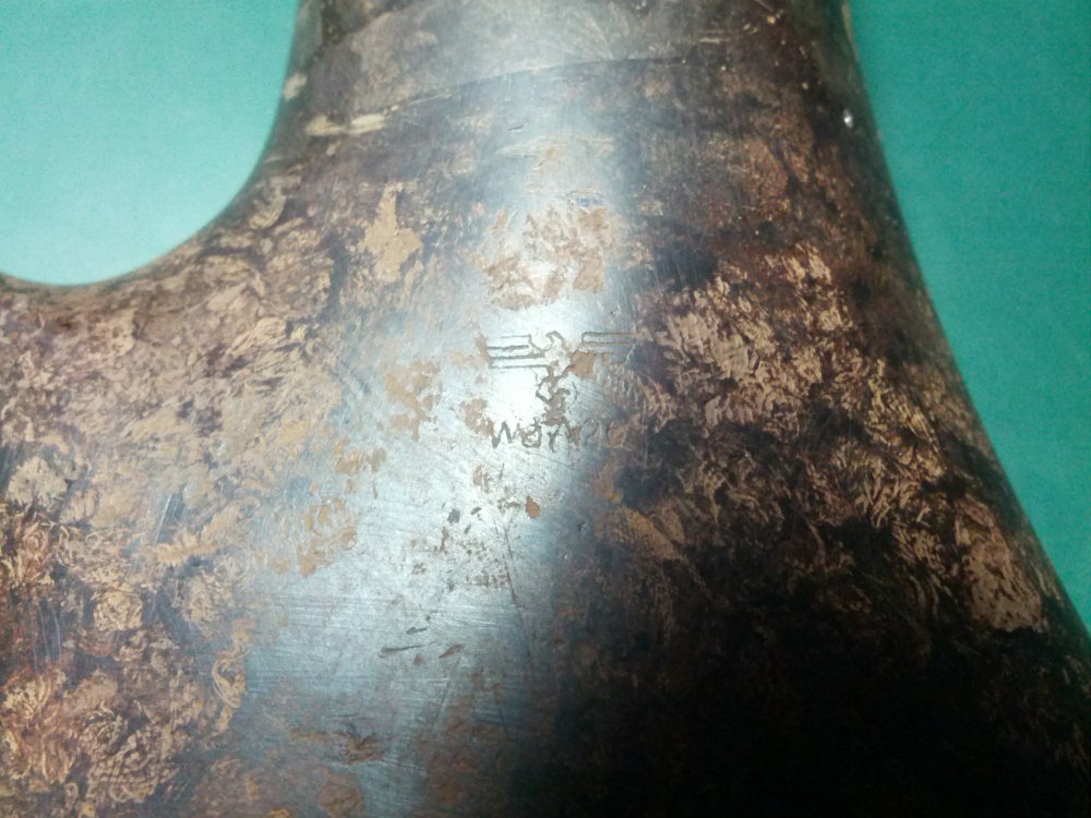

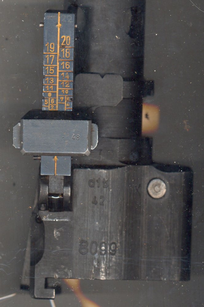

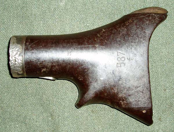

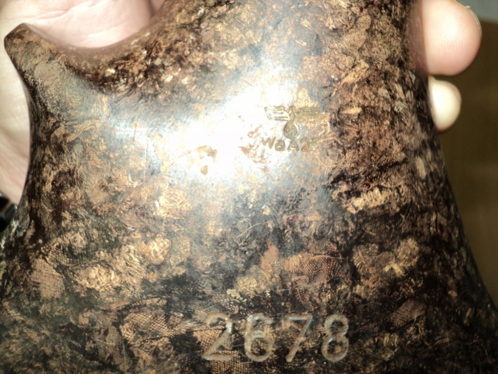

    Приклад у вас получился просто отличный. Без всяких сомнений. Интересует вопрос по номеру приклада. Это последние цифры номера пулемёта ?.

    МГ-34 имел четырехзначный номер или четырехзначный + буква.
    Otto 663, Стрипа, RIHARD 77 та ще 1-му подобається це.
  4. mushichok
    mushichok General-major Клуб взаимопомощи
    231
    372
    6.592
    Номер пулемета 4-х значный. К нему буква. К номеру - 3-х значная цифра - код производителя.
    Из всех номеров которые сохранились на моем железе - номер и код на кожухе. По ним специалист в пулеметах наш форманин определил завод, год и примерный месяц выпуска девайса.
    Вот этот номер я и выгравировал на прикладе.

    В таком случаи свой МГ буду чистить щадящим способом (каким пока не ясно), а вдруг номера остались. Очень хотелось пустить тяжёлую артиллерию, болгарку с щёткой. Теперь отметаю этот способ. Терпение и только терпение.

  6. fideleos
    fideleos Leutnant
    65
    113
    1.994
    Ukraine

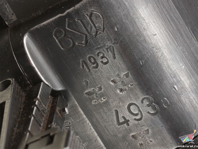

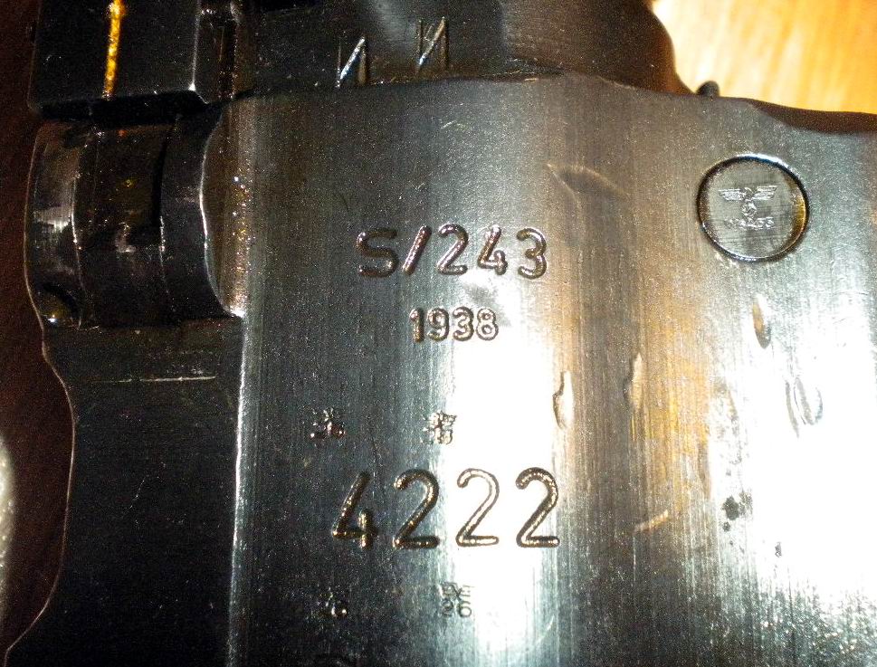

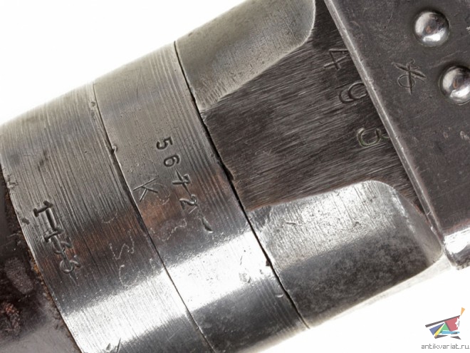

    Вот разновидности маркировка кожуха
    Otto 663, Барс-Дима, Стрипа та 4 іншим подобається це.
  7. fideleos
    fideleos Leutnant
    65
    113
    1.994
    Ukraine
    Производитель
    Год выпуска
    Серийный номер
    Стрипа, RIHARD 77, mushichok та ще 1-му подобається це.

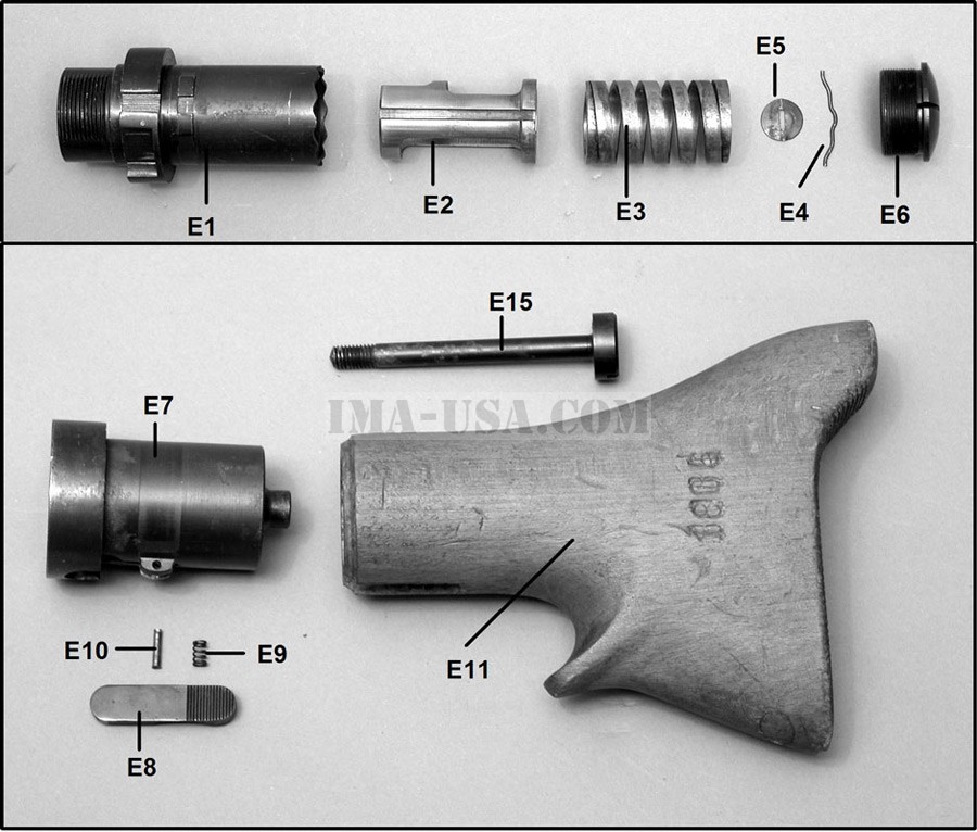

  8. fideleos
    fideleos Leutnant
    65
    113
    1.994
    Ukraine
    На прикладе, как и на раме, крышке лентоподачи, демпфере, стакане приклада дублируется номер.
    Otto 663, Стрипа, RIHARD 77 та 3 іншим подобається це.
  9. RIHARD 77
    RIHARD 77 Stabsfeldwebel
    19
    29
    906
    Україна Кривий Ріг

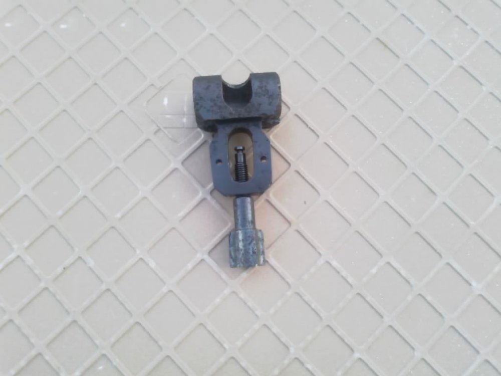

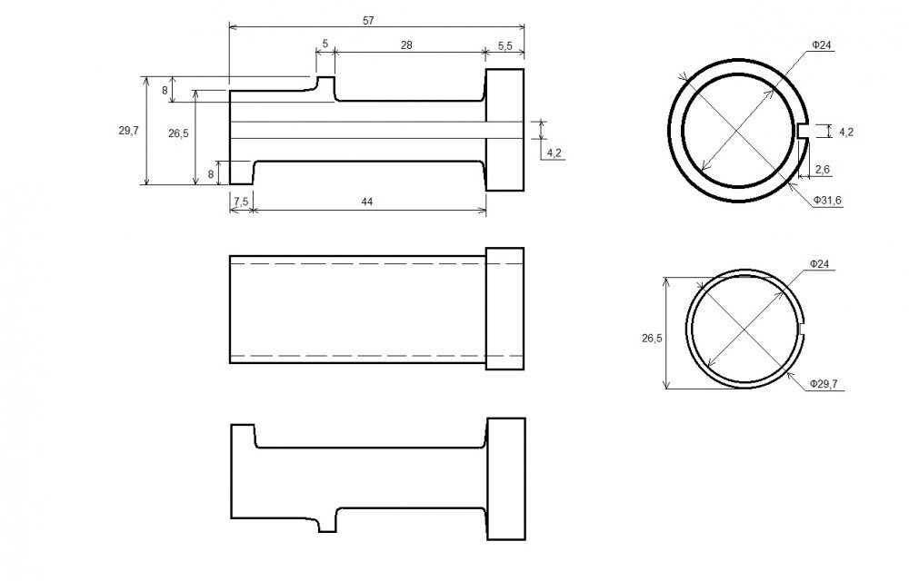

    Огромное спасибо камраду mushichok за толковое описание работы,у меня есть выбор делать из сосны или березы выбор сделал в пользу березы,буду пробовать что получится,еще вопрос по детали Е-2 MG34GEF2.jpg кто может поделится чертежем и размерами за ранее благодарен.С ув.

    Попробую вечером набросать.

  11. fideleos
    fideleos Leutnant
    65
    113
    1.994
    Ukraine
    Примерно так.
    Otto 663, alex-kv, Стрипа та 3 іншим подобається це.
  12. fideleos
    fideleos Leutnant
    65
    113
    1.994
    Ukraine
    Обращаю внимание, что деталь каленая (напильник скользит).
    Стрипа, RIHARD 77 та 663 подобається це.

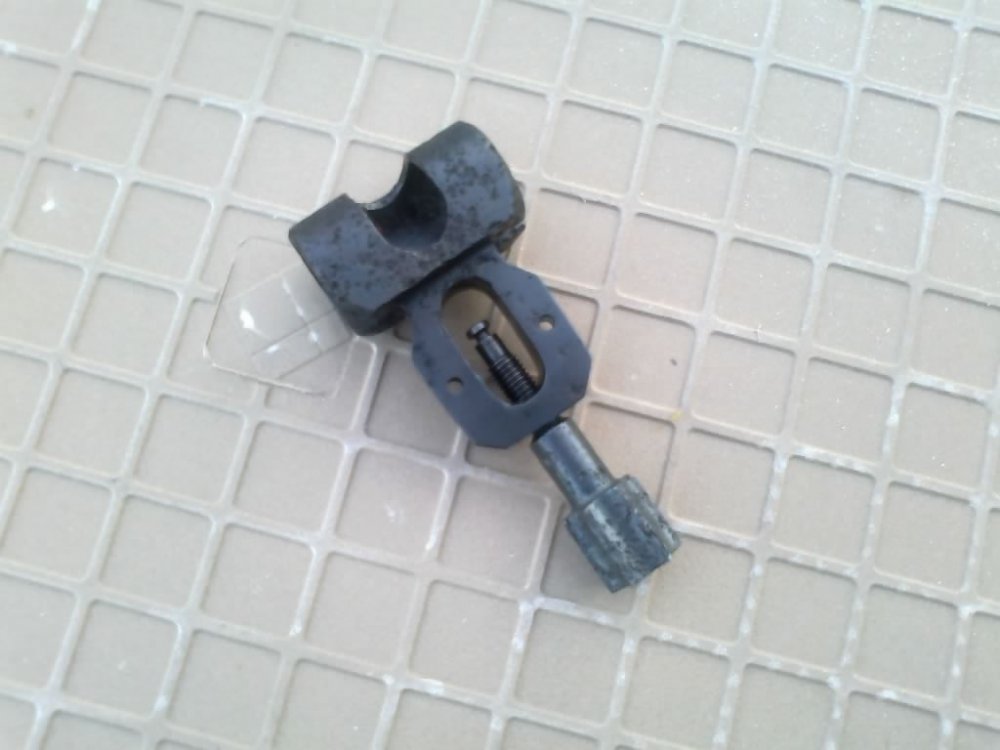

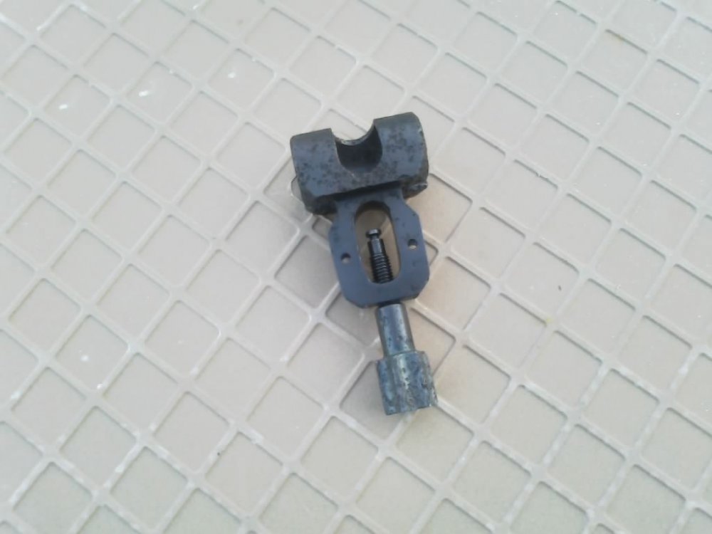

  13. 663
    663 ✠ Moderator
    17
    7.582
    Україна.
    Попробовал зачернить деталь сошек. Нагрел и окунул в переработанное масло. Результатом доволен. Заметно что сам винт окунал в масло а деталька в переработку. С этим не парюсь всё будет затираться до белых проблесков.
    Otto 663, Стрипа, tankis та 4 іншим подобається це.

    Даа 663 из такой (каки) така цяця получилась:smile_12:,шо то золотые руки.

  15. 663
    663 ✠ Moderator
    17
    7.582
    Україна.
    Узнали свою детальку ?. Послужит старушка.

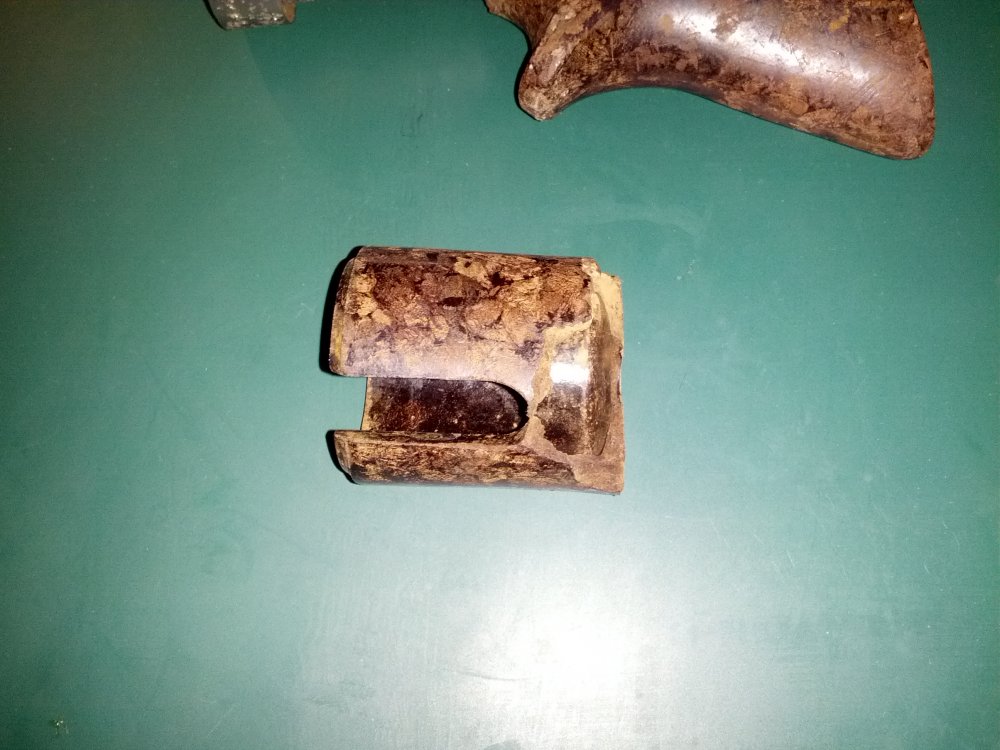

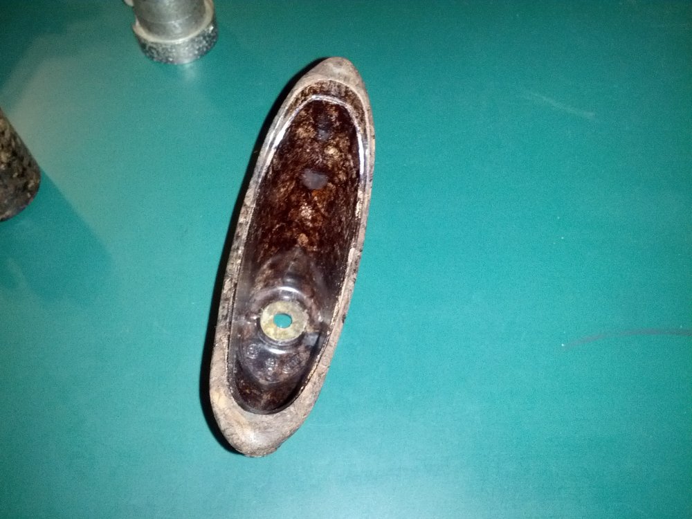

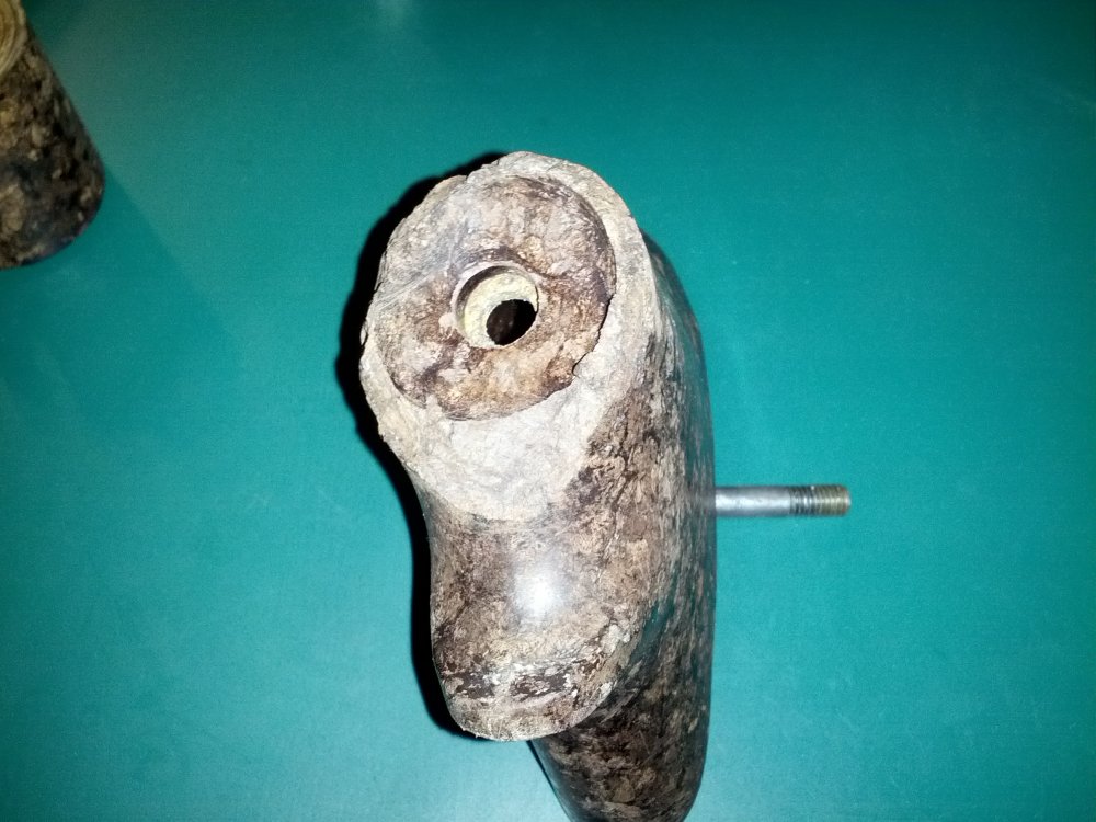

    Валялись у меня вот такие кусочки приклада на 34-ку, решил попробовать собрать в кучу.
    Вот что получилось...
    Otto 663, ded72, Frodi та 9 іншим подобається це.
  18. fideleos
    fideleos Leutnant
    65
    113
    1.994
    Ukraine

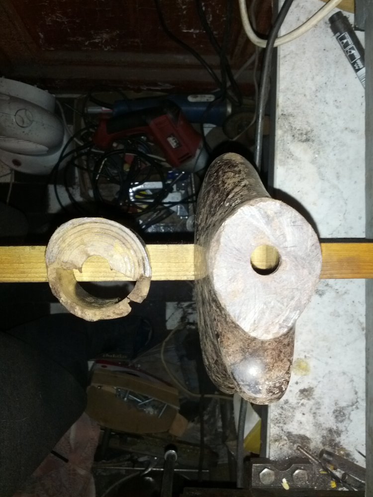

    От торцевал стаканчик, затем срезал часть с приклада. Подогнал обе детали по длине.
    Стружку собирал, чтоб использовать в качестве наполнителя для клея.
    Otto 663, ded72, Frodi та 8 іншим подобається це.
  19. fideleos
    fideleos Leutnant
    65
    113
    1.994
    Ukraine
    Прихватил клеем две детали и стянул винтом. Чтоб не было перекоса, вставил стержень межу стаканом и прикладом.
  20. fideleos
    fideleos Leutnant
    65
    113
    1.994
    Ukraine

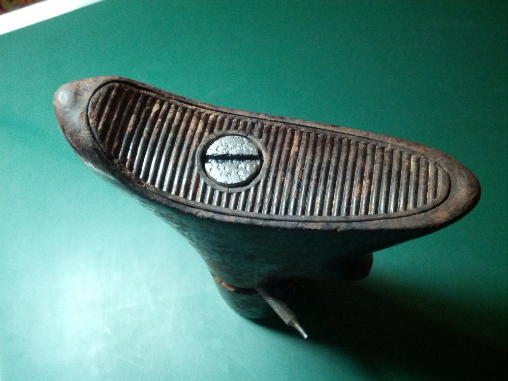

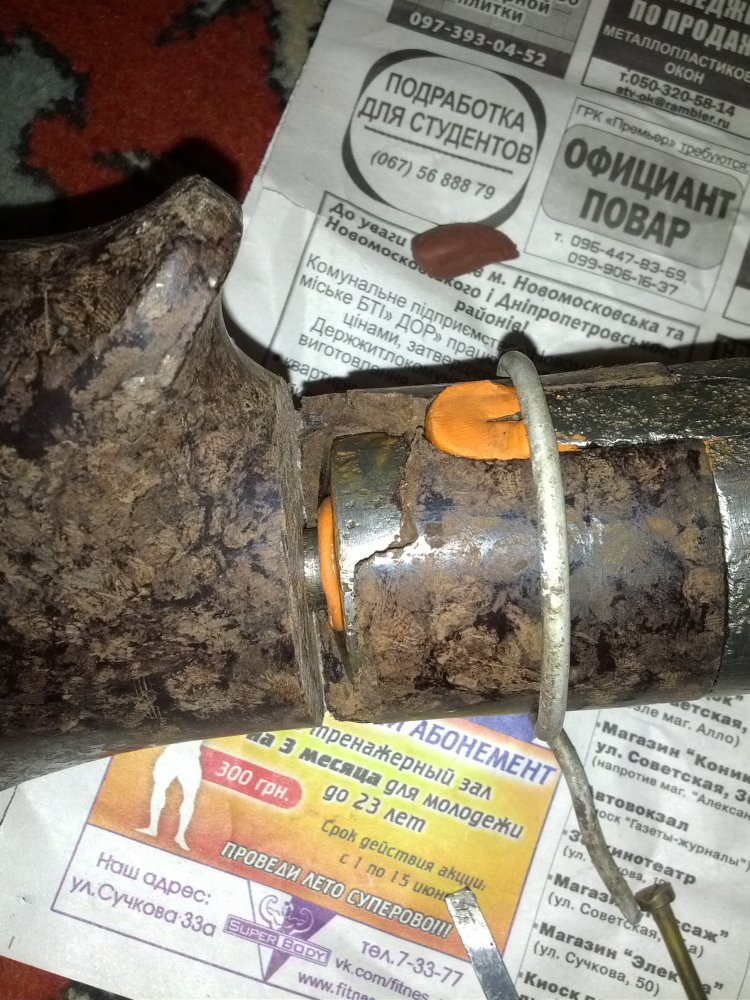

    Добавил в эпоксидную смолу стружку, которая осталась после подрезки приклада.
    Закрыл пластилином все полости, куда не должна попасть эпоксидная смола.
    Вырезал две вставки, чтоб заполнить недостающие фрагменты.
    Otto 663, Стрипа, tankis та 5 іншим подобається це.
  21. fideleos
    fideleos Leutnant
    65
    113
    1.994
    Ukraine
    Заполнил все полости смолой и вертел в руках около 1,5 часа))) до того момента, пока смола не перестала течь.
  22. fideleos
    fideleos Leutnant
    65
    113
    1.994
    Ukraine
    Фаска была сделана, просто в кадр не попала.
    Стрипа, 663 та mushichok подобається це.
  23. fideleos
    fideleos Leutnant
    65
    113
    1.994
    Ukraine
    Ну и "конечный" результат.
    Барс-Дима, Otto 663, ded72 та 12 іншим подобається це.
  24. fideleos
    fideleos Leutnant
    65
    113
    1.994
    Ukraine
    Интересно то, что на самом прикладе отсутствует номер, только клеймо приемки.
    Возможно ЗИП.
