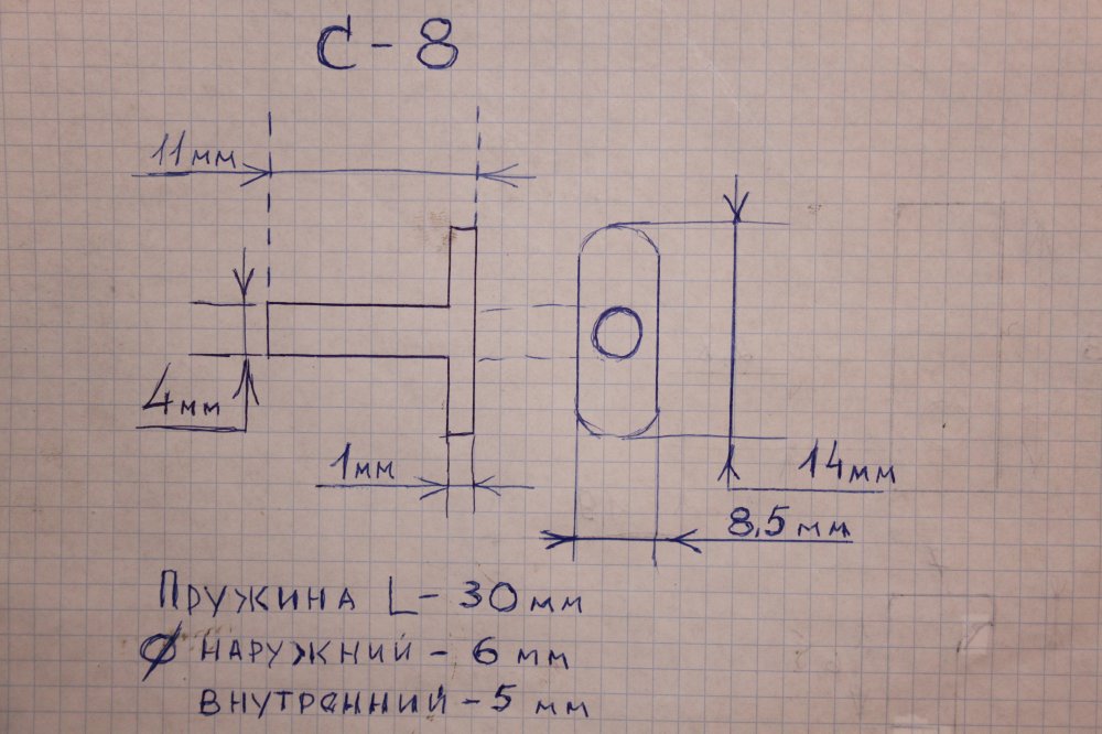

    По поводу детали С-8 УСМ помогу таким "чертежиком" IMG_1572.JPG ,что будет не понятно вместе разберемся;).С ув.
    Otto 663, Стрипа, 663 та ще 1-му подобається це.

    Эта деталька точена или состоит из двух комплектующих, штырёк и пластинка ?.
    Стрипа подобається це.

    Все одно целое (точеное).
    Стрипа та 663 подобається це.

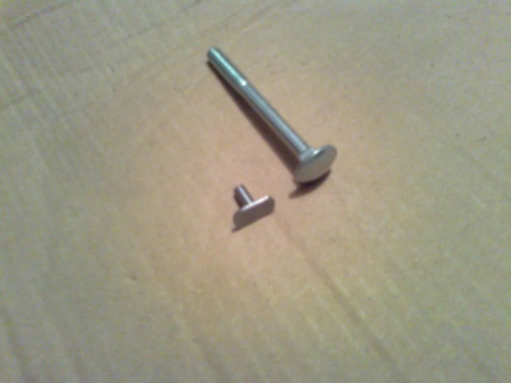

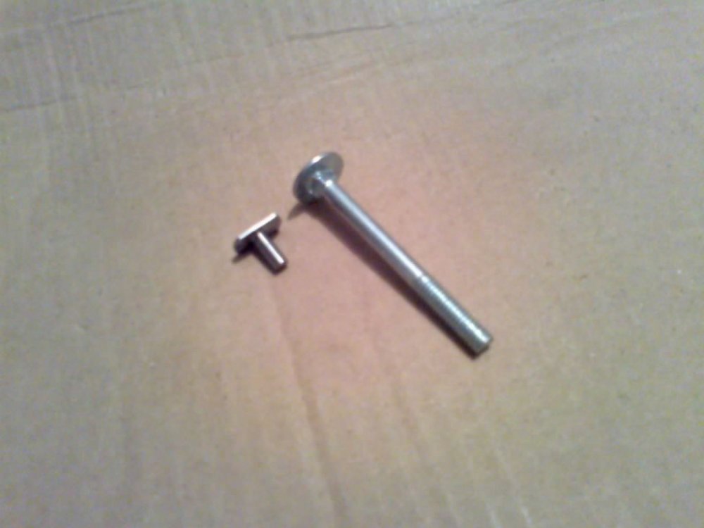

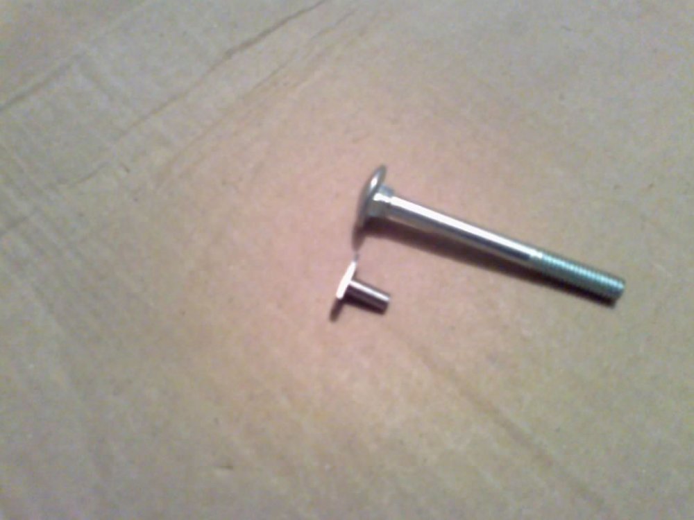

    Вот была минутка, вернее с пол часа ушло. Делал из мебельного болта диаметром 5мм (болт был убит и безнадёжен а теперь послужит). На дрели с помощью напильника сначала сточил кусочек на толщину 4мм. Потом надал шляпке нужную форму в размер, отрезал в размер деталь. С помощью надфилей и наждачки довёл до ума.
    Стрипа, Otto 663, Ervin41 та 5 іншим подобається це.

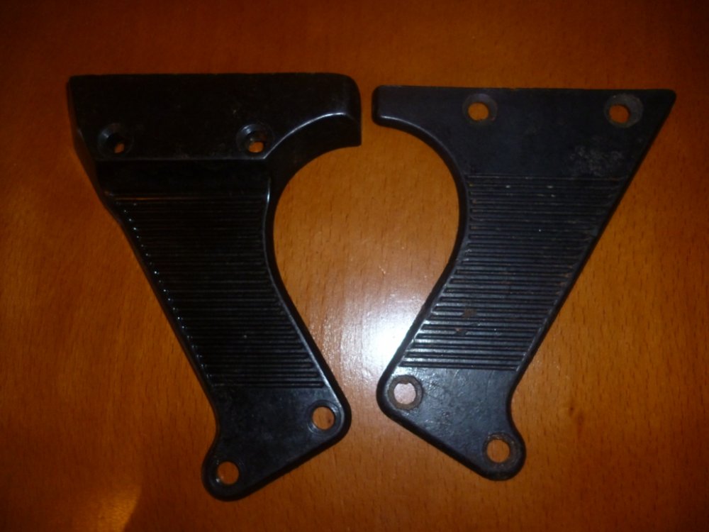

    Приветствую, камрады мож и не в тему, чем покрасить Мг 34. будет использоватся чисто как макет .Задуть просто краской черной с балончика?
    Стрипа та RIHARD 77 подобається це.
  14. 663
    663 ✠ Moderator
    17
    7.586
    Україна.
    Почему бы и нет. Предварительно и шпакленуть все каверны можно. На то он и ММГ. Только каждый ищет свой путь и выбирает ММГ для себя, себе в радость. Одни шпаклюют, другие покапают пластиковые, третьи собирают годами из того что есть. И все варианты правильные. ММГ и тем всё сказано.
    Барс-Дима, Стрипа, Бек та 2 іншим подобається це.

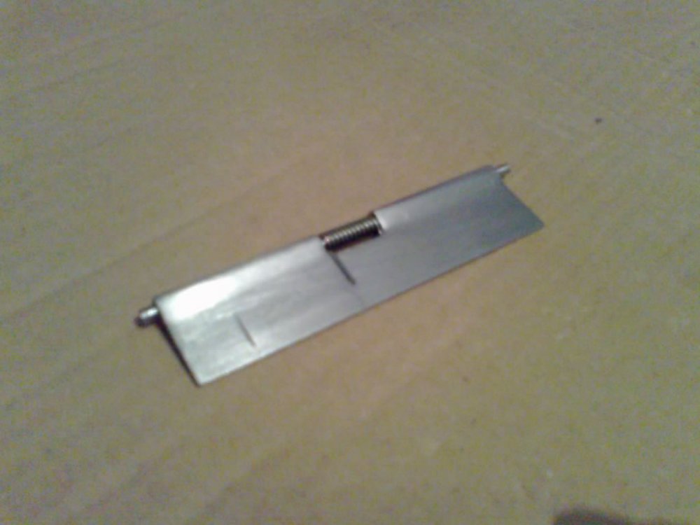

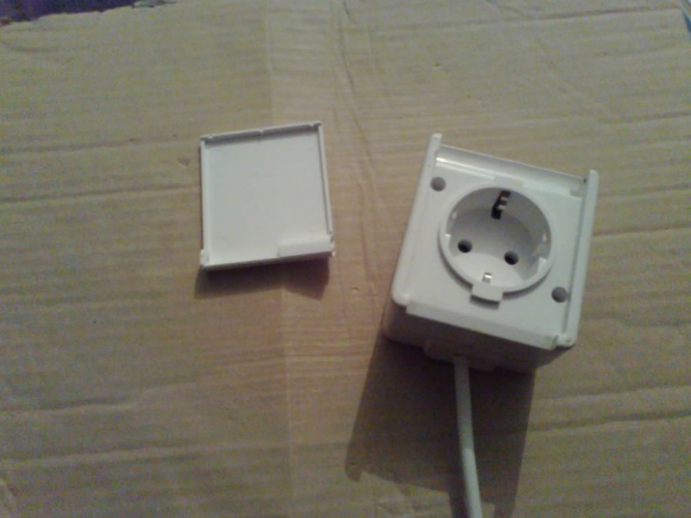

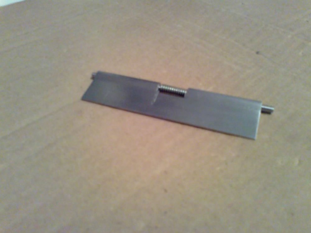

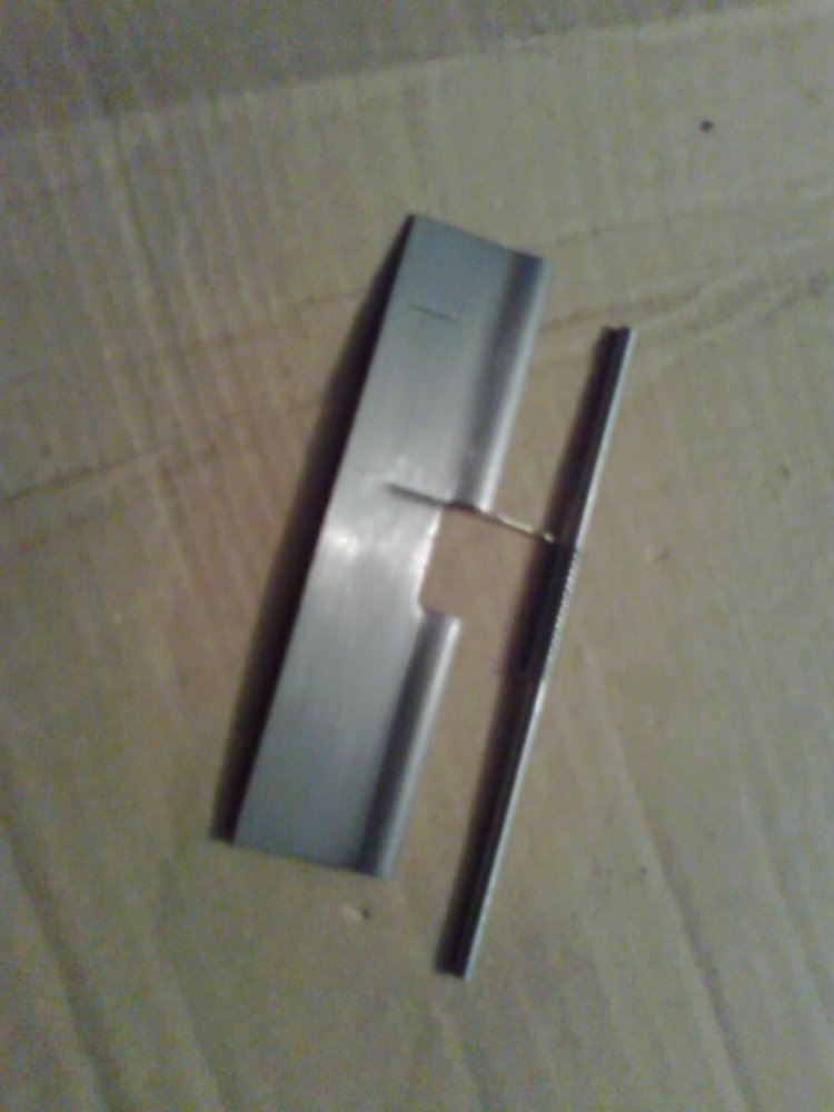

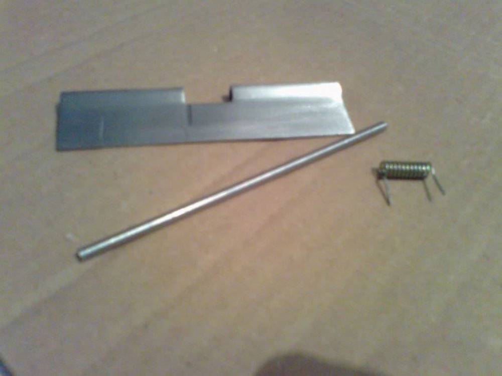

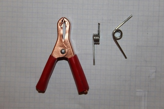

    Удачно развалилась розетка. Оказалось пружинка подошла к шторке, только пришлось чуть укоротить. Как вариант самое то.
    Моби_002, Стрипа, Otto 663 та 5 іншим подобається це.

    Это тема!!! Кстати оська шторки идеально получается из проволки от тонкого электрода для сварки!
    Стрипа, 663, mushichok та ще 1-му подобається це.

    663 из прищепок бельевых после не большой доработки получаются хорошие пружины фиксатора сошек(но надо смотреть есть пружины накручиные по часовой стрелке,а есть против часовой вторые как раз то что нужно).
    Стрипа, CFC, 663 та ще 1-му подобається це.
