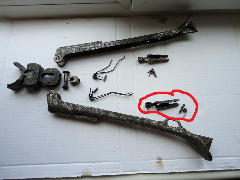

  2. RIHARD 77
    RIHARD 77 Stabsfeldwebel
    19
    29
    909
    Україна Кривий Ріг

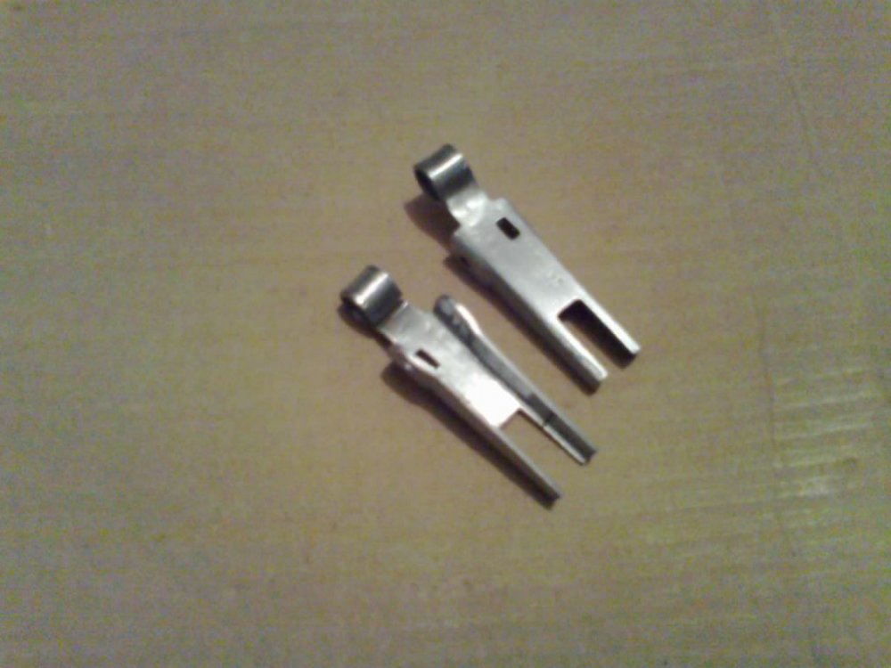

    Возник вопрос?А на всех сошках стояли эти фиксаторы 4810381804_1.jpg а то на моих сошках их нет и фиксируются они и так к шпеньку нормально,или все таки нужно делать и ставить?
    Стрипа та fideleos подобається це.
  3. 663
    663 ✠ Moderator
    17
    7.586
    Україна.
    Фиксаторы, не успел доделать. Выручила всё та же не понятная пластина.
    Стрипа, Otto 663, TulskoyTokarev та 5 іншим подобається це.
  4. fideleos
    fideleos Leutnant
    65
    113
    1.994
    Ukraine
    Если в самой сошке есть окно под кнопку, то должны быть.
    Это в псошках МГ42 переделанных из 34-х срезались уши и приваривались скобы для фиксации за кожух.
    Это в сошках МГ42 переделанных из 34-х срезались уши и приваривались скобы для фиксации за кожух. На таких кнопки не нужны.
    Останнє редагування: 6 бер 2015
    Стрипа, RIHARD 77 та 663 подобається це.

    Спасибо fideleos за ответ,да окна под кнопку присутствуют стало быть нужно будет делать,а наглядное пособие камрада 663 як знахідка.:smile_12:

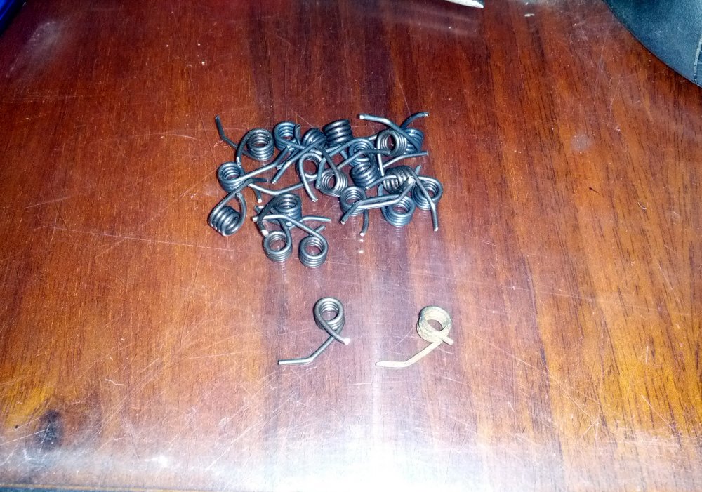

  9. шурикк
    шурикк Oberschütze
    36
    белараша

  11. serdgi
    serdgi Oberschütze
    80
    Ростов-на-Дону
    думаю любителям данного агрегата нужно потихонечку попытаться воссоздать чертежи пружин (а их и не мало в МГ)

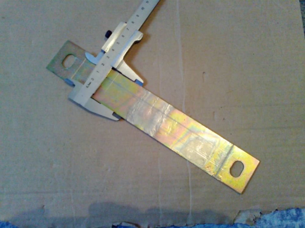

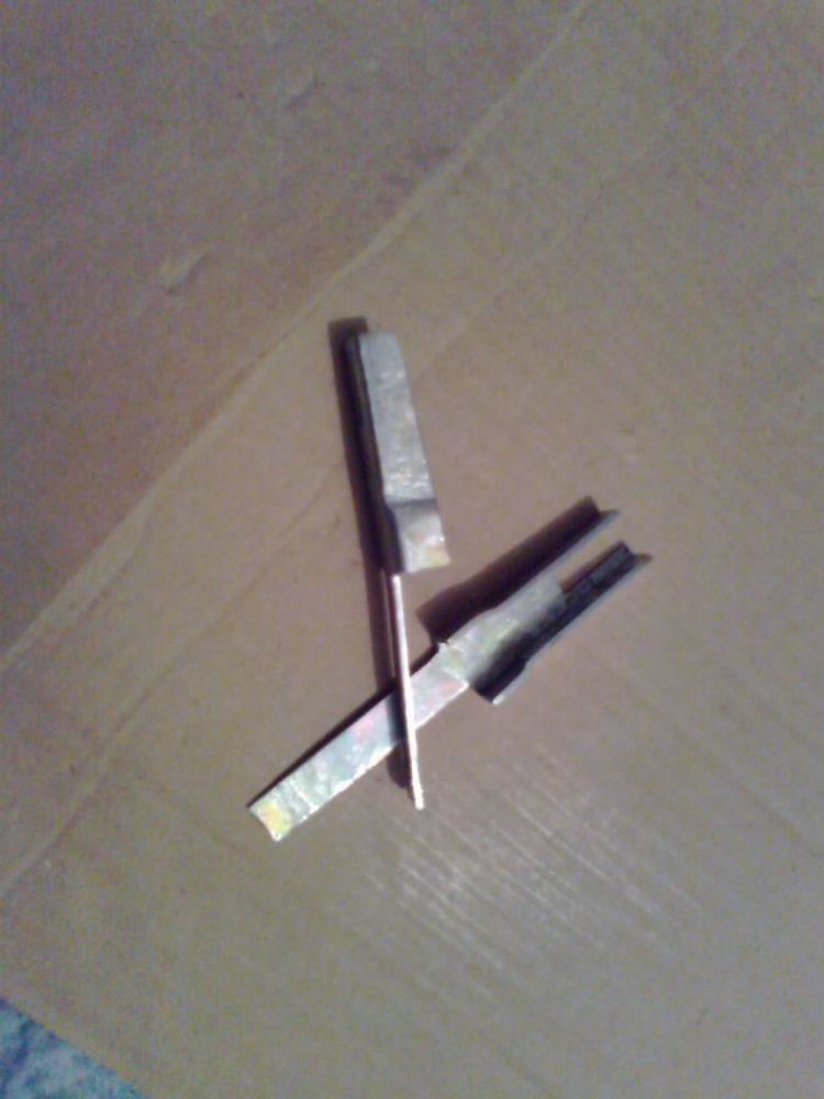

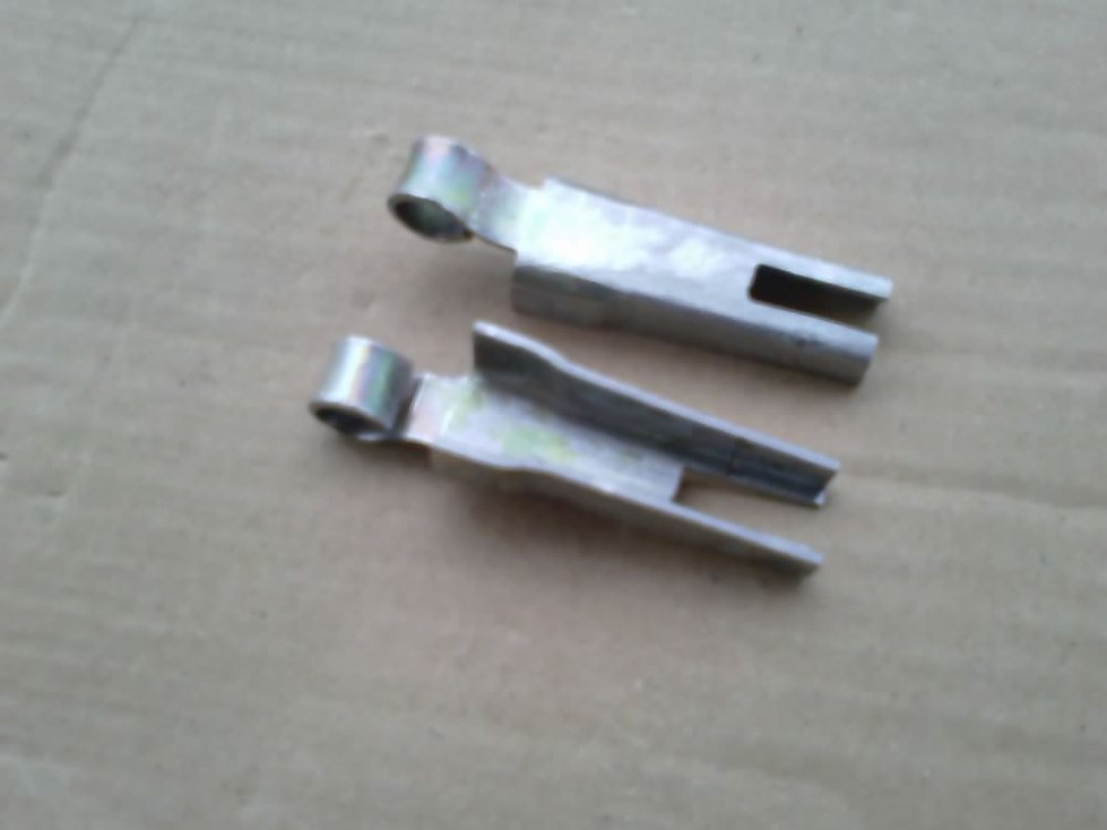

  14. 663
    663 ✠ Moderator
    17
    7.586
    Україна.

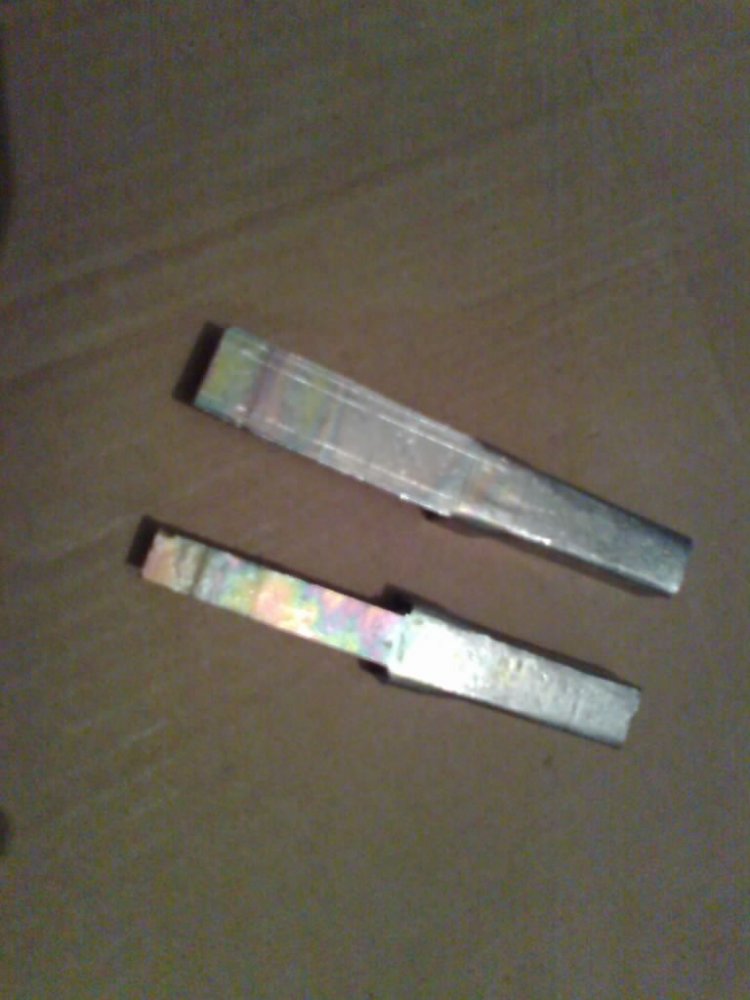

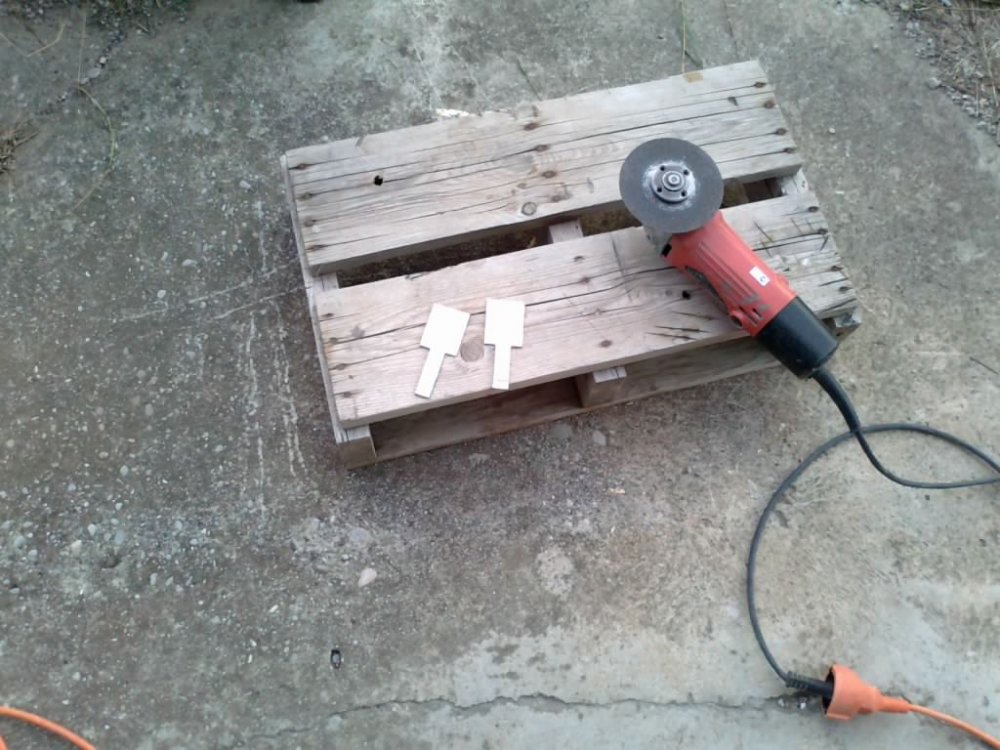

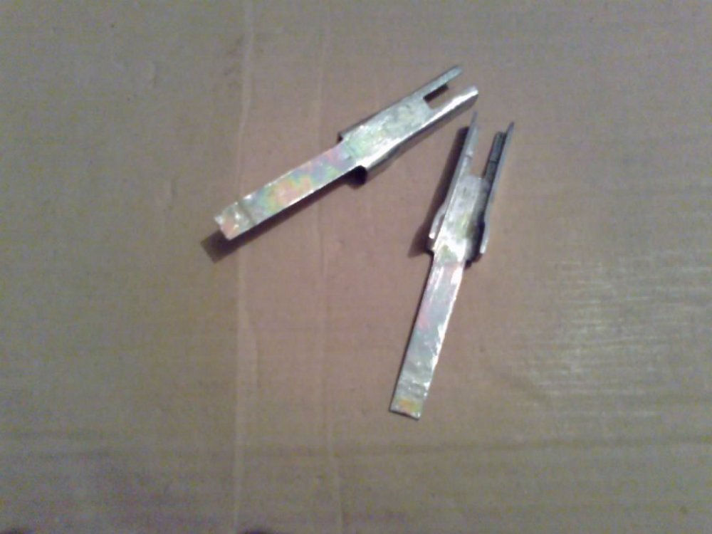

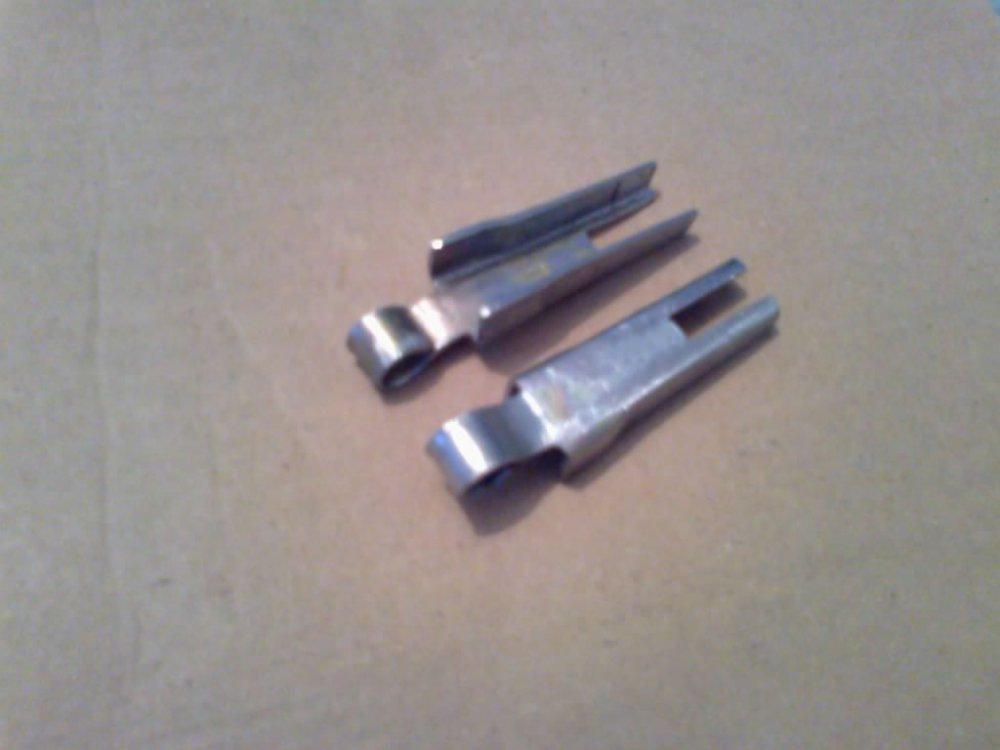

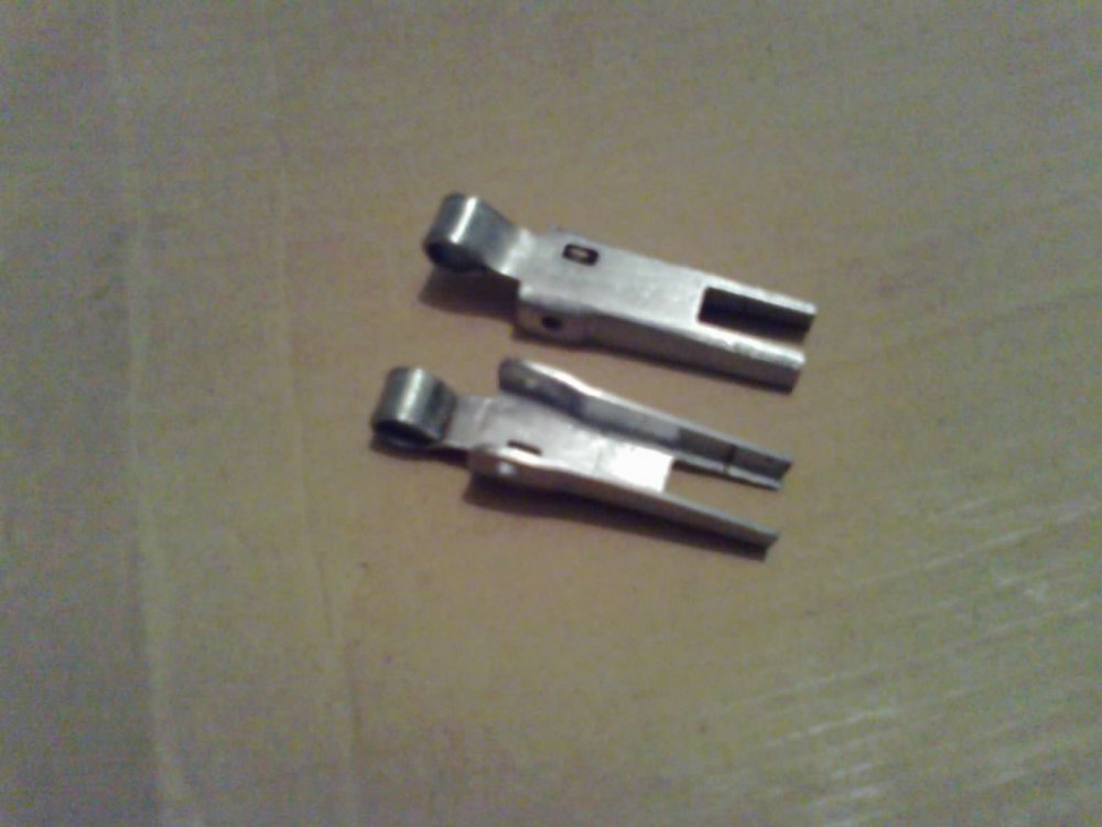

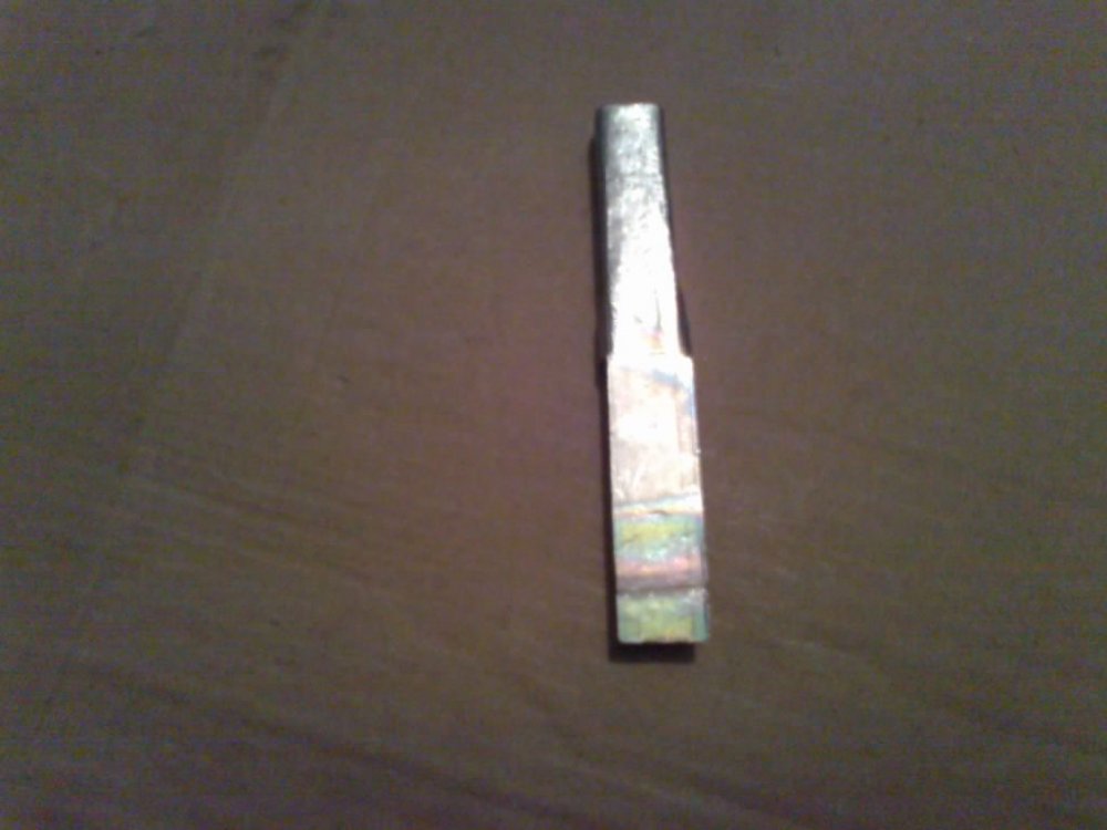

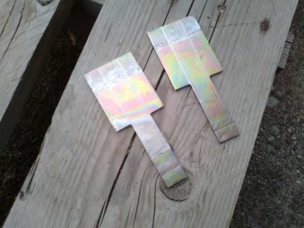

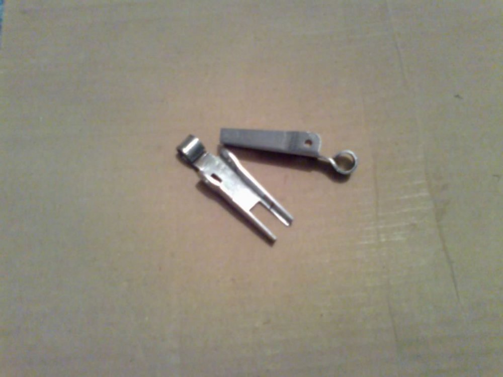

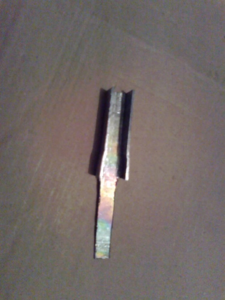

    После паузы продолжил работу над фиксаторами сошек. Первые два фото заготовка. Воронение сделаю чуть позже, вместе с ещё некоторыми деталями. Размеры старался придержать по максимуму, но увы всё равно хоть по пол миллиметра но косячки есть. Некоторые вмятины сдержался и не убрал, в связи с тем что сошки коп.

    Дааа как всегда изделия :smile_12:,а есть соображения по поводу пружин из чего использовать.

  16. fideleos
    fideleos Leutnant
    65
    113
    1.994
    Ukraine
    Там пружинка не сложная.
    Проволока 1,2мм, внутренний диаметр 4,5мм
    ded72, Стрипа, CFC та 3 іншим подобається це.

    Спасибо за поддержку. Вот и представление по пружинам есть. Думаю на днях начну мастерить, было бы желание.

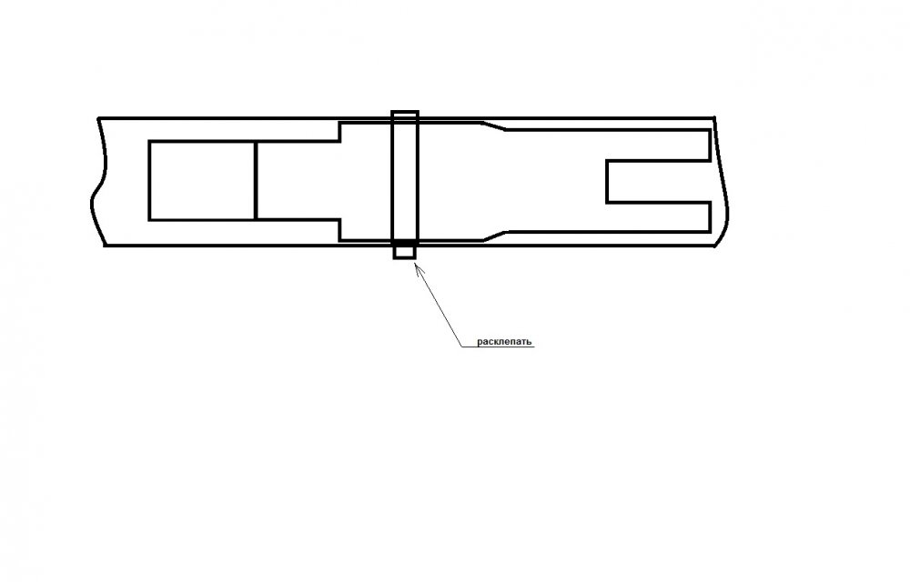

  18. 663
    663 ✠ Moderator
    17
    7.586
    Україна.

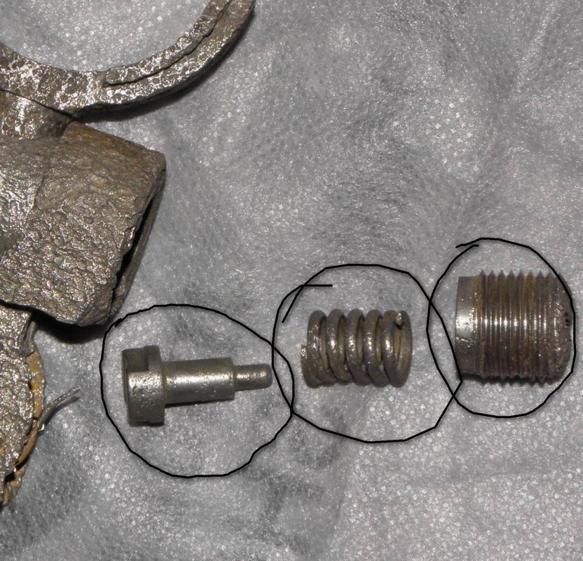

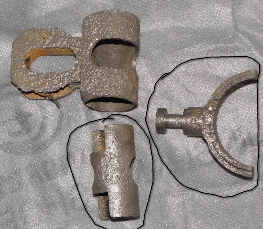

    По поводу оси. Для чего часть оси сделана тоньше.
    Стрипа, БЛК та RIHARD 77 подобається це.

  20. fideleos
    fideleos Leutnant
    65
    113
    1.994
    Ukraine
    В самих сошках отверстия под эту ось разных диаметров и с тонкой части расклепывается.
    Стрипа, 663 та RIHARD 77 подобається це.

  22. fideleos
    fideleos Leutnant
    65
    113
    1.994
    Ukraine
    Длина тонкой части оси 5мм взята с запасом.
    ded72, Стрипа, 663 та ще 1-му подобається це.
  23. 663
    663 ✠ Moderator
    17
    7.586
    Україна.
    Спасибо. Всё понятно.
