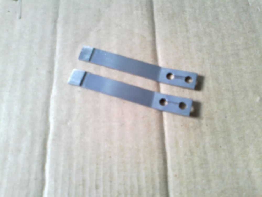

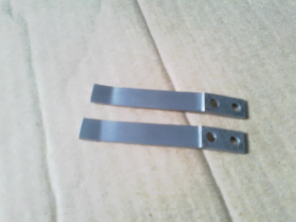

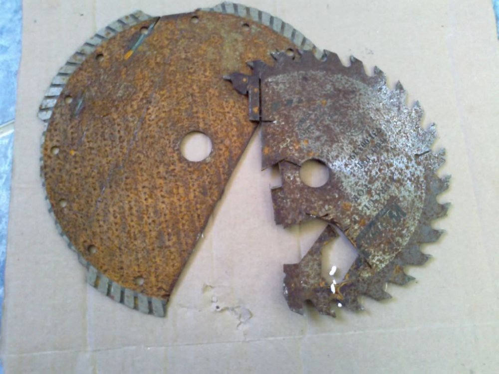

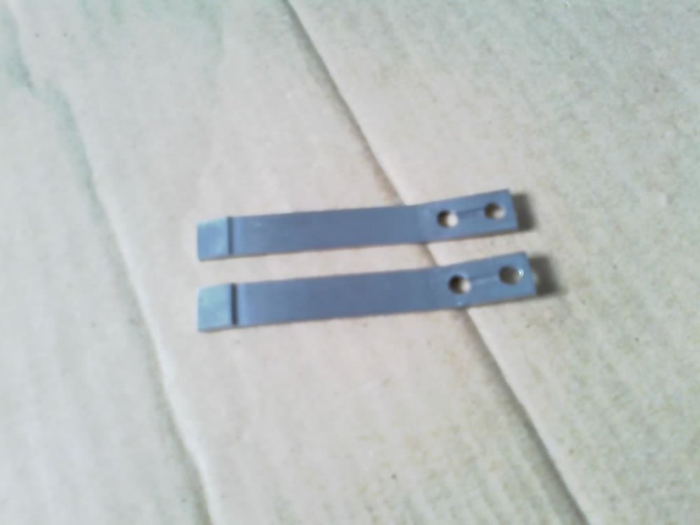

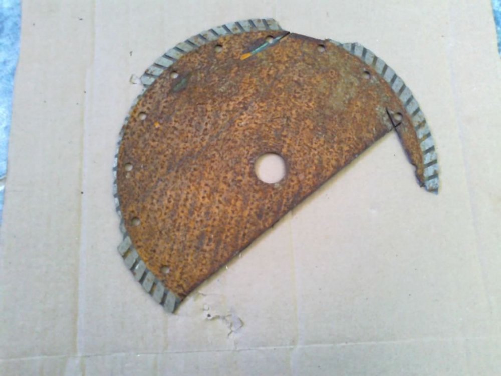

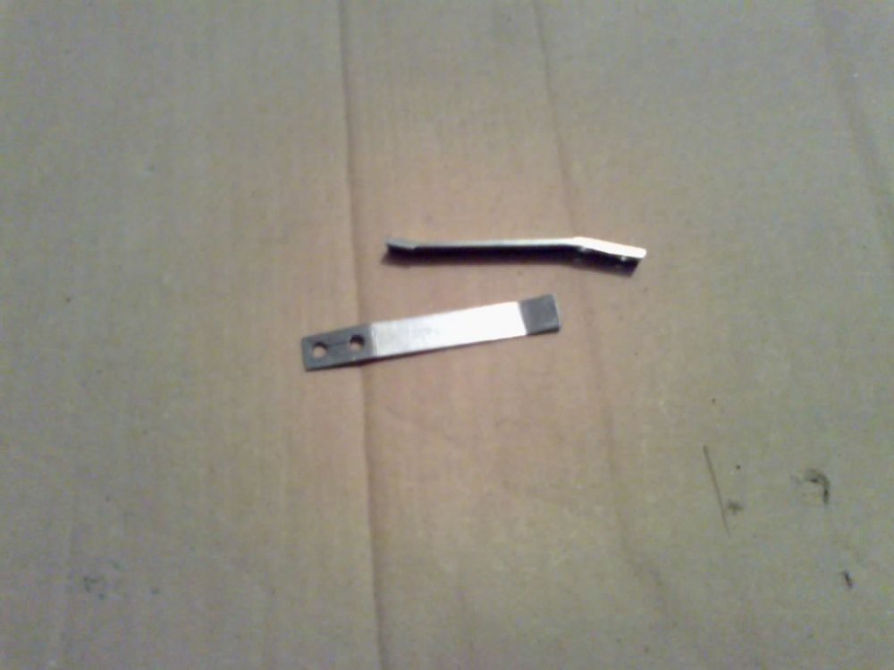

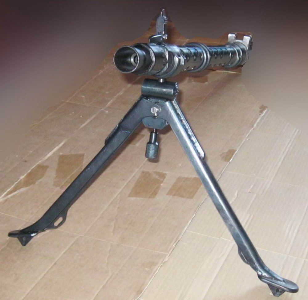

    Фиксаторы сошек. Выбрал для работы диск алмазный. Толщина чуть подкачала 2.2 не более. Основание будет чуть тоньше, остальные параметры постараюсь удержать. Как пружинит пока не скажу, работу продолжу завтра. Когда была одна гладкая пластина, пружинила очень хорошо, но после снятия металла я пластины загибал, не скажу что с трудом. Доделаю, закалю, будет видно.

  6. fideleos
    fideleos Leutnant
    65
    113
    1.994
    Ukraine
    Вы паз между отверстиями с какой стороны сделали?
    Стрипа та 663 подобається це.
  7. 663
    663 ✠ Moderator
    17
    7.586
    Україна.
    Если установить на его базовое место то получиться снизу.
    Стрипа подобається це.
  8. fideleos
    fideleos Leutnant
    65
    113
    1.994
    Ukraine
    Не правильно, в этот паз накерниваются шляпки винтов (стопорение) и они должны быть сверху. Как на вкладыше отражателя.
  9. 663
    663 ✠ Moderator
    17
    7.586
    Україна.
    Принято, переделаю. Тем более они мне и так не нравились. Спасибо за поправку.

  11. 663
    663 ✠ Moderator
    17
    7.586
    Україна.
    А я пилил и понять не мог, зачем это там ?. Но пилил, так надо. Спасибо ещё рас за поправку. Вот что значит делать и выкладывать на обсуждение, всё же большой плюс и польза.
    Стрипа та fideleos подобається це.

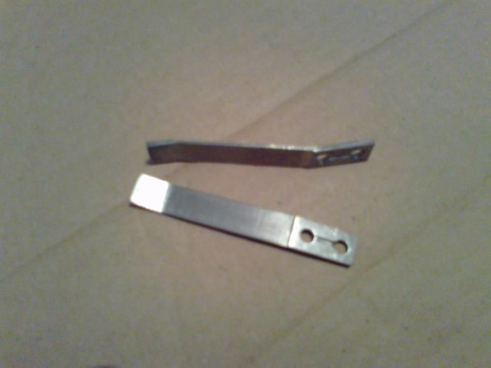

  12. 663
    663 ✠ Moderator
    17
    7.586
    Україна.
    Сделал новые фиксаторы. Делал из круга. Не закалял, пружинят средне, после закалки думаю всё будет в норме. Закалю несколько деталей одновременно когда накопится.

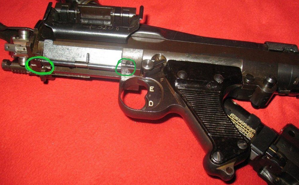

  13. 663
    663 ✠ Moderator
    17
    7.586
    Україна.
    Подскажите пожалуйста длину оси шторки. По шторке всё ясно.

  14. fideleos
    fideleos Leutnant
    65
    113
    1.994
    Ukraine
    Диаметр - 3мм, длина- 96мм.
  15. fideleos
    fideleos Leutnant
    65
    113
    1.994
    Ukraine
    Спереди ухо, в которое вставлена ось имеет небольшую завальцовку отверстия, чтоб ось не выпала вперед. А сзади она упирается в ось крепления рукоятки управления огнем.

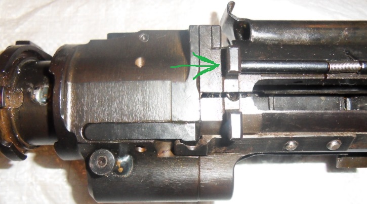

  17. 663
    663 ✠ Moderator
    17
    7.586
    Україна.
    Есть ещё вопрос по этой шторке, фото 1.. С ней всё нормально. На втором фото вроди как шторка на оборот. Какая правильная ?.
  18. fideleos
    fideleos Leutnant
    65
    113
    1.994
    Ukraine
    На обоих фото одинаковые шторки.
  19. 663
    663 ✠ Moderator
    17
    7.586
    Україна.
    Получается что ось по центру а не смещена как на схеме.
  20. fideleos
    fideleos Leutnant
    65
    113
    1.994
    Ukraine
    Возможно. Может быть у меня была выгнута, т.к. она сильно ржавая.
  21. fideleos
    fideleos Leutnant
    65
    113
    1.994
    Ukraine
    Завтра постараюсь найти и сфотографировать с торца.

  24. 663
    663 ✠ Moderator
    17
    7.586
    Україна.
    Сделайте пожалуйста ещё фото так чтоб было видно в какую сторону идёт заворот под ось, это если шторка по центру оси. Для того чтоб знать в какую сторону выбивать потай под пружину на шторке.

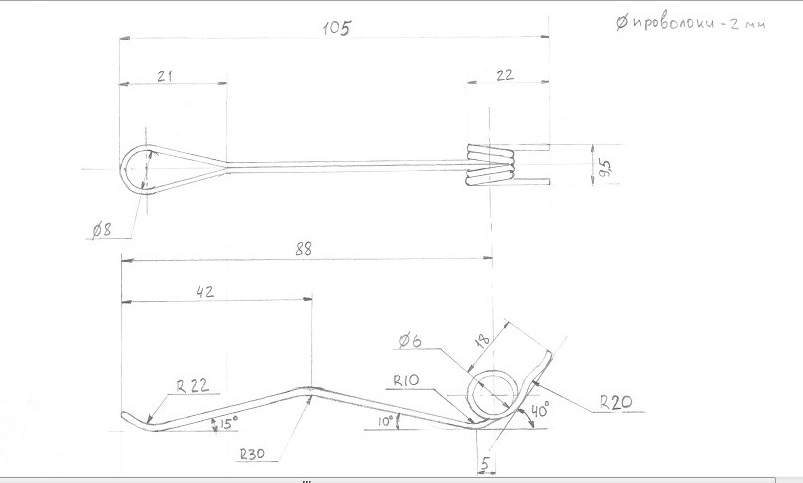

  25. serdgi
    serdgi Oberschütze
    80
    Ростов-на-Дону
    Приветствую, камерады! Прочитал тему от начала и до крайнего сообщения и понял, что нужно начинать приводить в порядок свой аппарат! Много почерпнул нужного и познавательного, а вот возник вопрос у меня: какие пружины шли в сошках и если есть у кого, хотелось бы увидеть чертежи

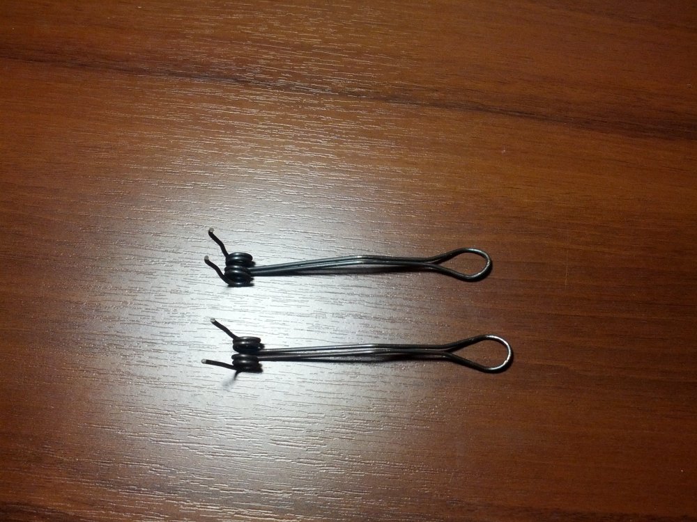

  26. 663
    663 ✠ Moderator
    17
    7.586
    Україна.
    Есть такая вот информация из сети, по пружинам. Схема и фото для наглядности.
    Барс-Дима та Стрипа подобається це.
