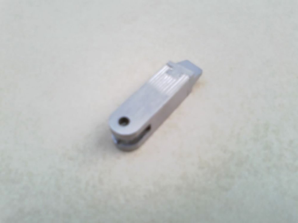

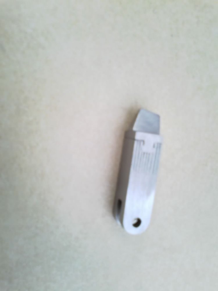

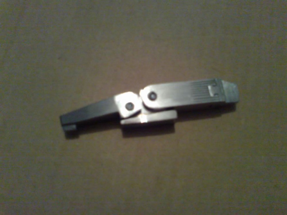

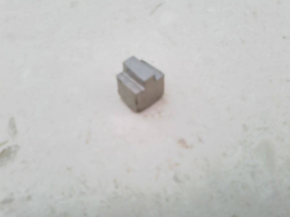

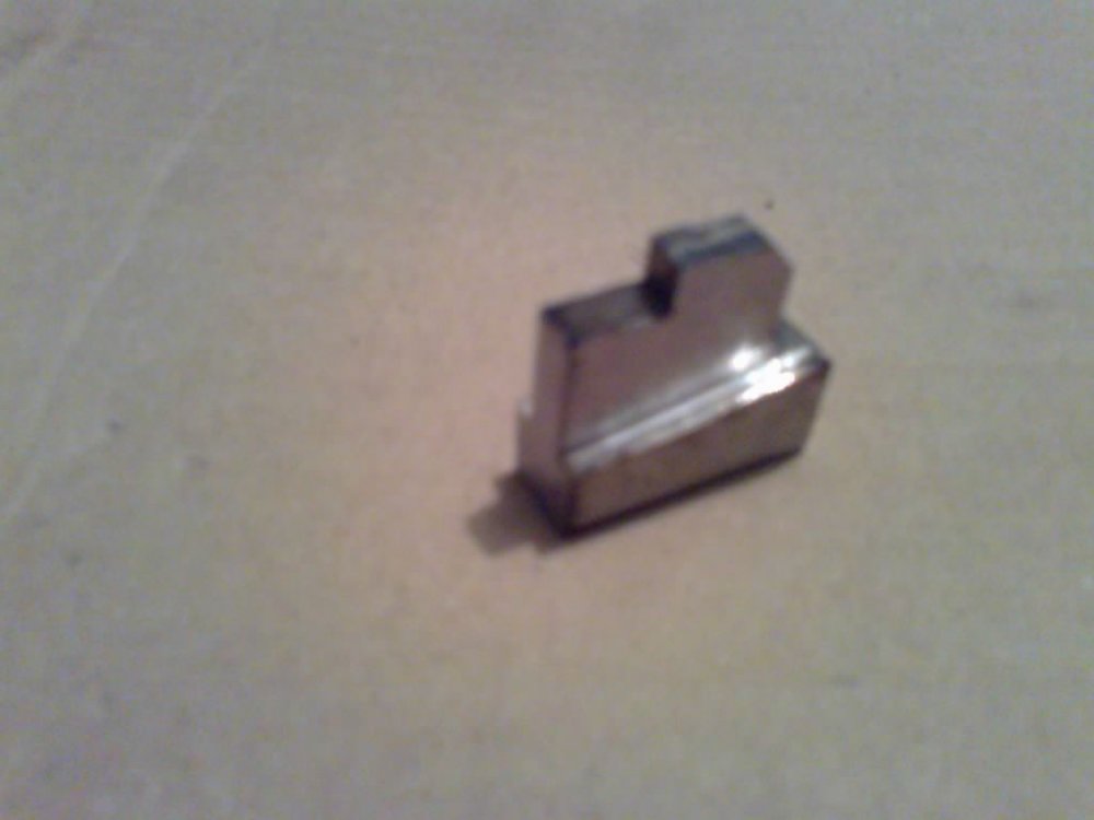

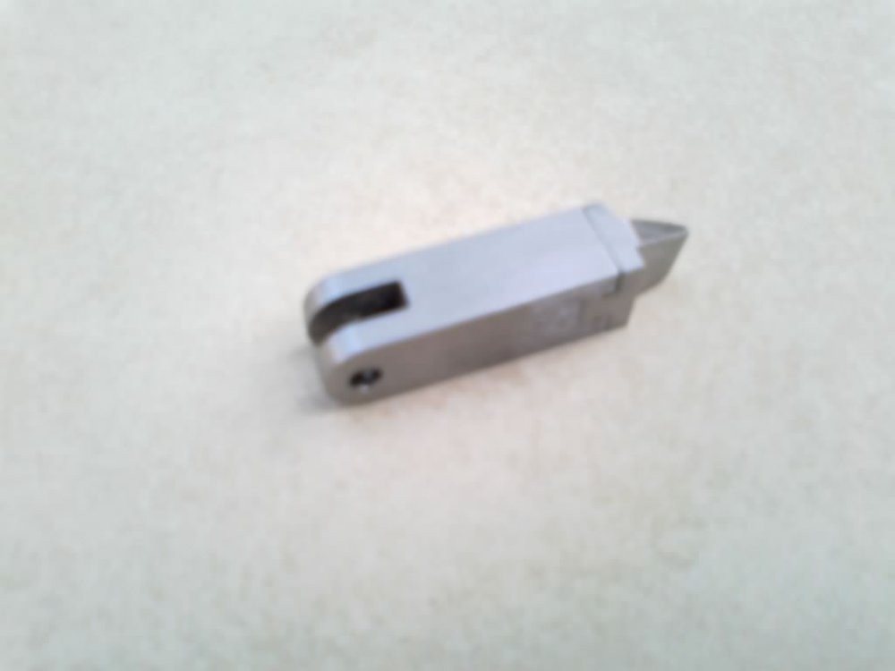

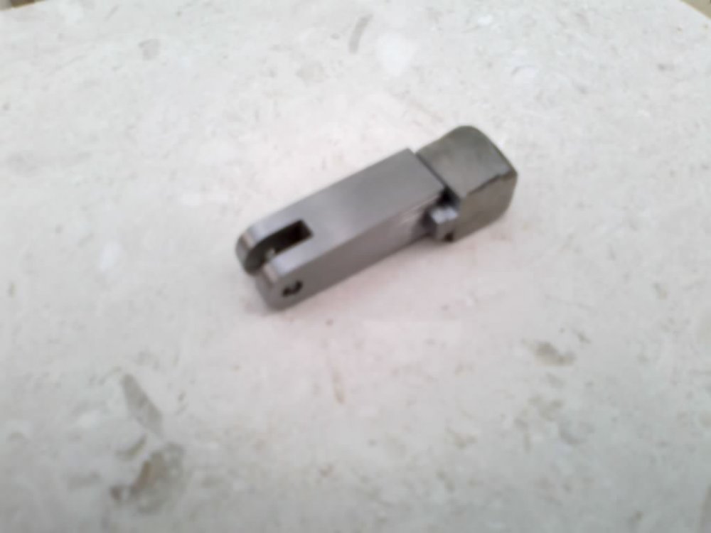

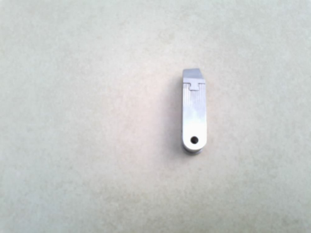

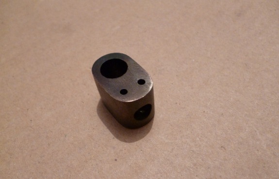

    Мушка. Сделал заготовку грубую болгаркой, надфилем выпилил крепёж. Заготовку по чуть чуть забивал в базу и выбивал, после чего стачивал надфилем лишние места металла. После того как заготовка села на базу взял болгарку и выровнял все грани. Болгаркой выпилил грубую форму мушки прямо не выбивая с базы, после чего всё подогнал в размер надфилями. На фото по порядку.

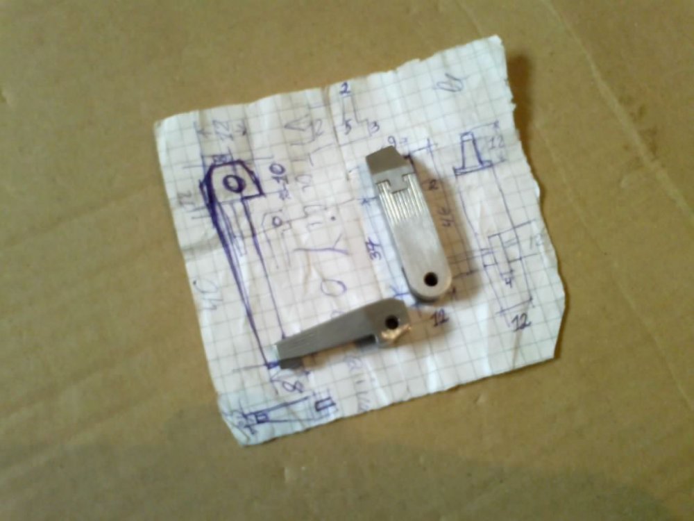

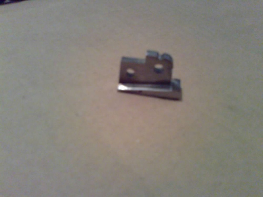

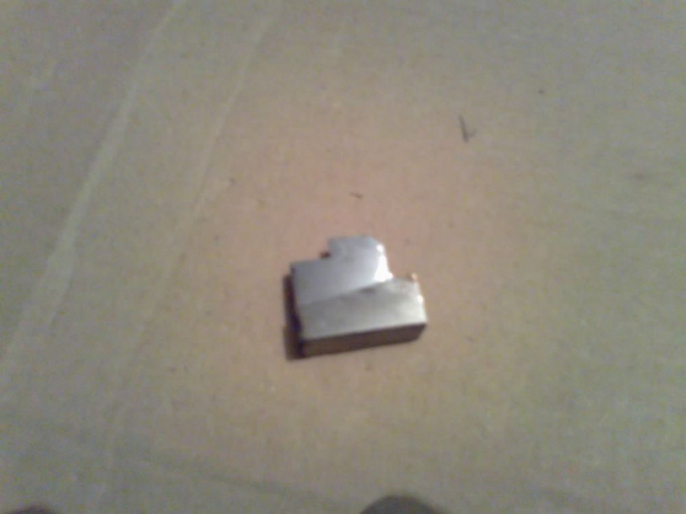

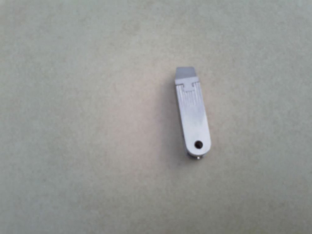

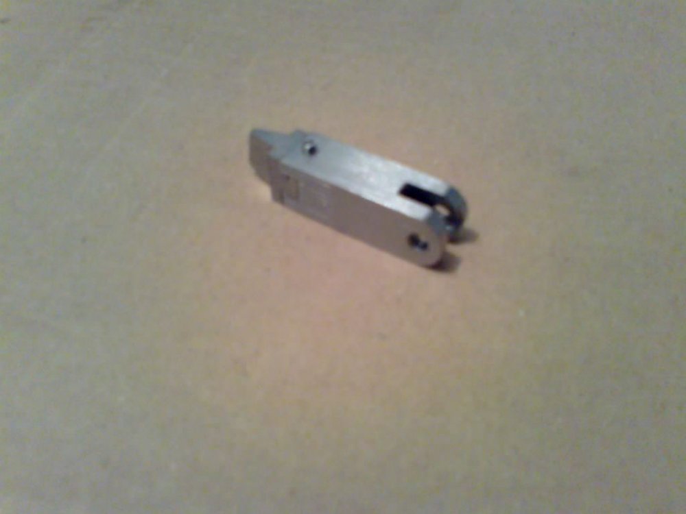

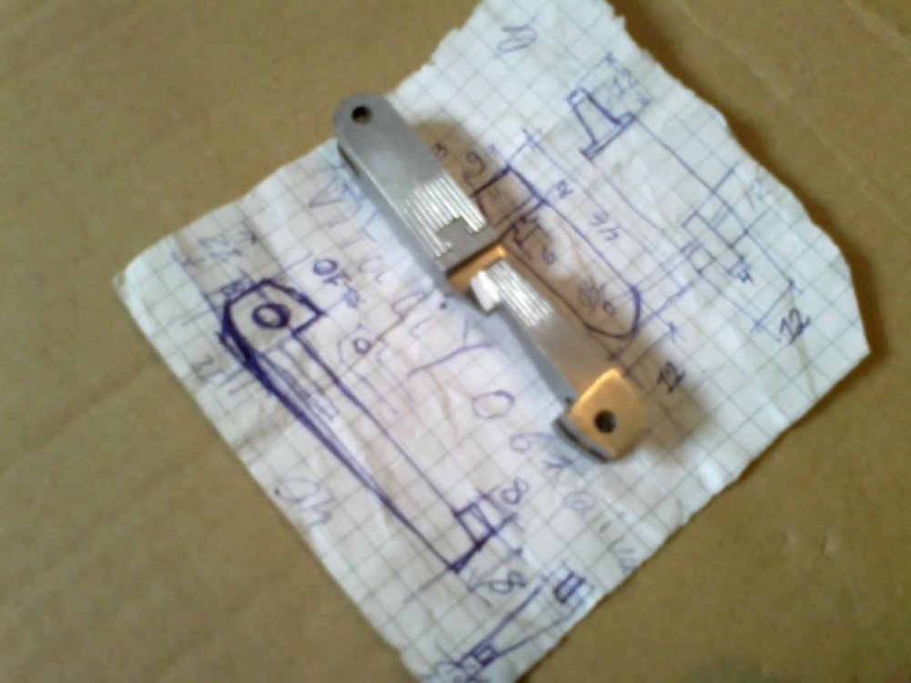

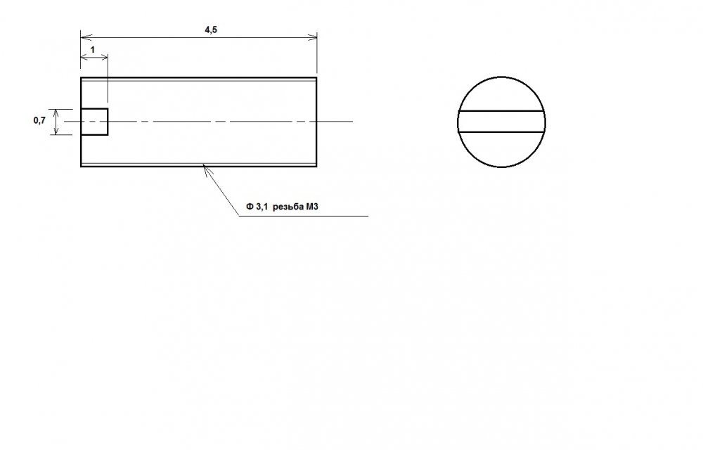

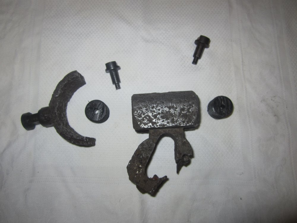

    Начал делать базу под фиксатор и мушку, моя ушла вместе с фиксатором и мушкой. Пока только заготовка. Верхнюю часть делаю всё по чертежам а само посадочное место шире. Потом сточу чуть кожух и приварю, плоскость варить легче чем внутренний угол и опять же надо чтоб угол соответствовал. Схемы по которым делал сброшу завтра, у меня всё пока только на клочке рабочего наброса.

  4. шурикк

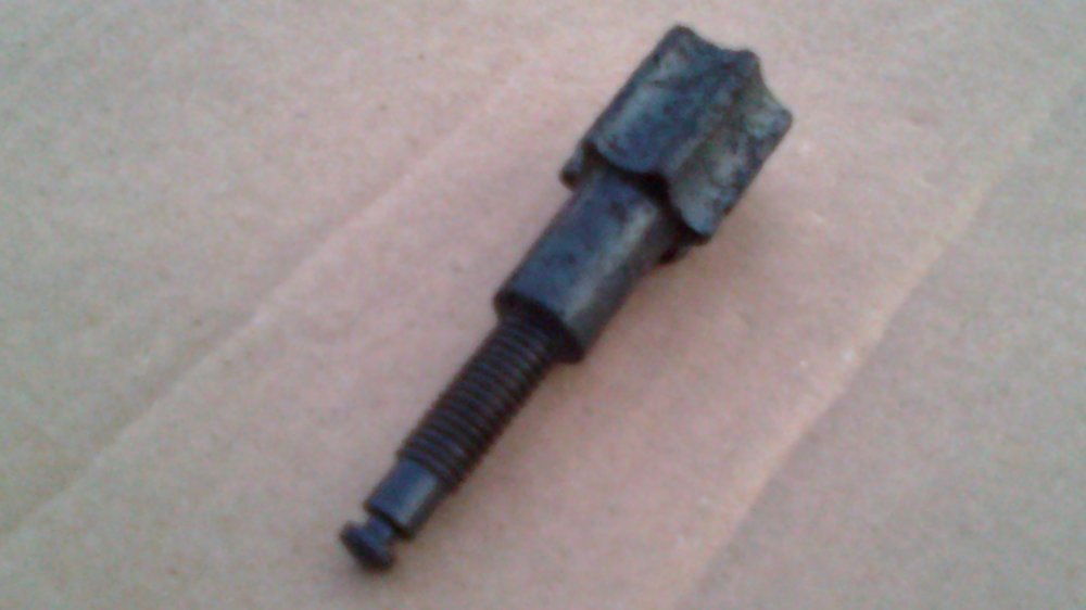

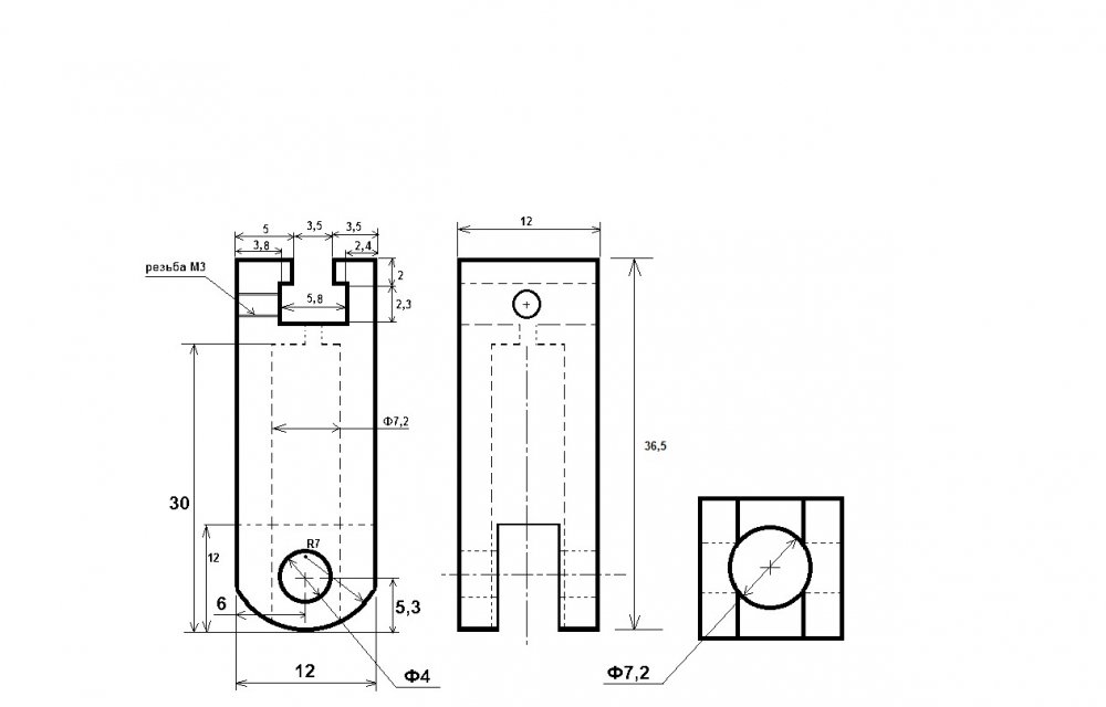

    Олег на твоей базе мушки не видно есть ли отверстие под фиксатор?И еще ширина самой мушки?

    Отверстие под фиксатор я просверлил сверлом 4мм не досверлевая до низу мушки примерно 2-3мм. Под пружинку фиксатора пламягазителя тоже просверлил. Фото не делал потому что смартфон плохо их и так делает. Мушку сделаю по уже чуть позже, когда буду разбирать перед воронением, щяс выбивать не хочу, туго сидит, да и ещё пружинки , фиксатор, работы хватает. В любом случаи спасибо за замечание, мог и чего забыть.

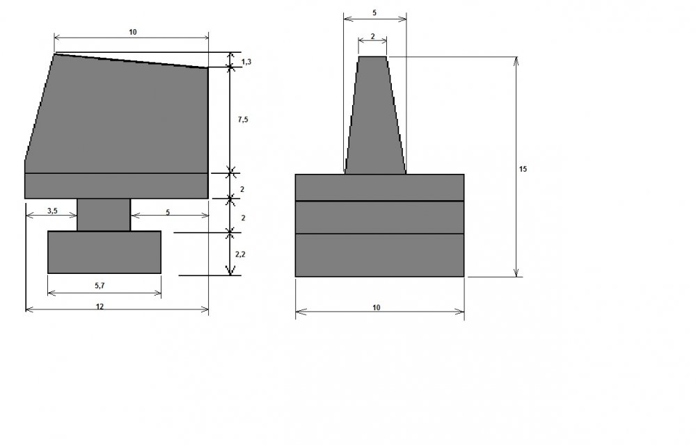

    У меня на базе диаметр под фиксатор 7мм и глубина 30мм
    Стрипа та 663 подобається це.
  9. 663
    663 ✠ Moderator
    17
    7.586
    Україна.
    Я делал отверстие по схеме выше, там диаметр оси и фиксатора показан одинаково. Но если должен быть 7 мм то я обязательно переделаю.

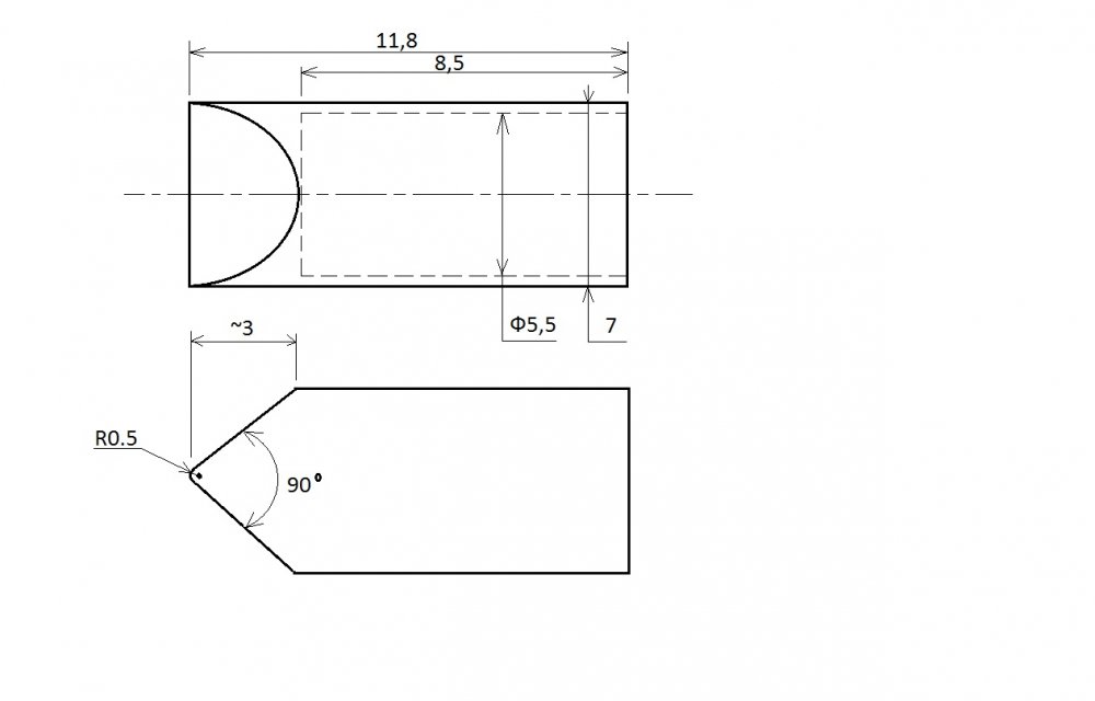

    Фиксатор стойки мушки А6.jpg Чертежом поделился fideleos по нему и делал вошел как родной.

  12. fideleos
    fideleos Leutnant
    65
    113
    1.994
    Ukraine
    Примерно так, со скидкой на копанину.
    Фиксатор постом выше.
    Стрипа, tankis, 663 та ще 1-му подобається це.

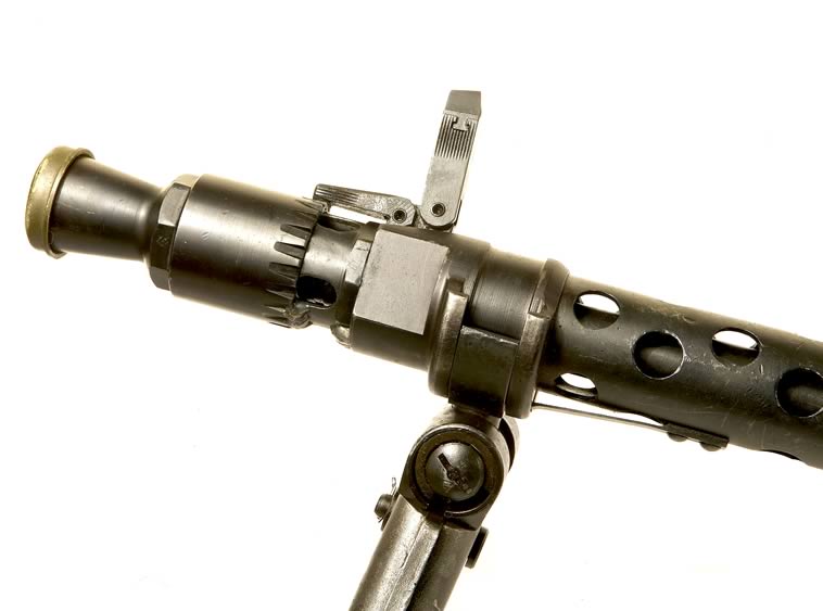

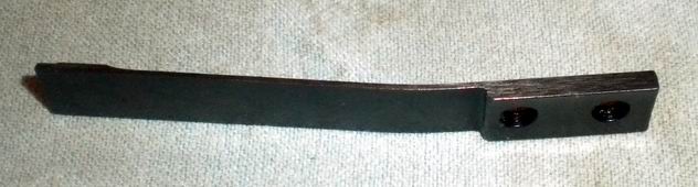

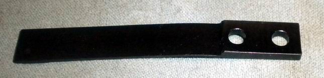

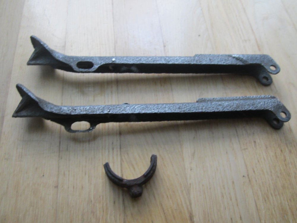

    Подскажите по фиксатору сошек. Интересует именно такие вопросы. Размер ы?. Два фиксатора одинаковы?. Фиксатор состоит из одной детали или двух, пружины и маленькой подкладки с двумя отверстиями ?. Болты крепления ?. У меня всё ушло.

  17. fideleos
    fideleos Leutnant
    65
    113
    1.994
    Ukraine
    Фиксатор- одна деталь (пластинчатая пружина). На моем кожухе возле пламегаса фиксировалась на две заклепки, а ближе к прицельной планке двумя винтами.
    Вечерком скину размеры фиксатора.

    Пробую изготовить из метала лопаты штыковой. У меня обломаны с обоих сторон. Но заклепки и основания остались. Буду делать двойную - основание из простого металла и на него полоску пружинного металла. Т.к. сошлифовать не получиться ровно не нарушив структуру металла.

    Пружинящую часть можно сделать из ручной ножовки по дереву, если не найду толстого пружинящего материала, тогда тоже так сделаю.

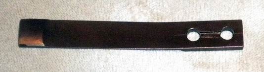

  21. RIHARD 77
    RIHARD 77 Stabsfeldwebel
    19
    29
    909
    Україна Кривий Ріг
    DSCN9761.JPG DSCN9763.JPG DSCN9764.JPG вот такой вид фиксатора.Повторюсь снимал размеры с копаной детали, длина 66 мм,ширина 9 мм,высота 2 мм,толщина самой пружинистой части 0.5 мм.

  22. fideleos
    fideleos Leutnant
    65
    113
    1.994
    Ukraine
    Набросал эскиз.
    Стрипа, RIHARD 77, 663 та 2 іншим подобається це.

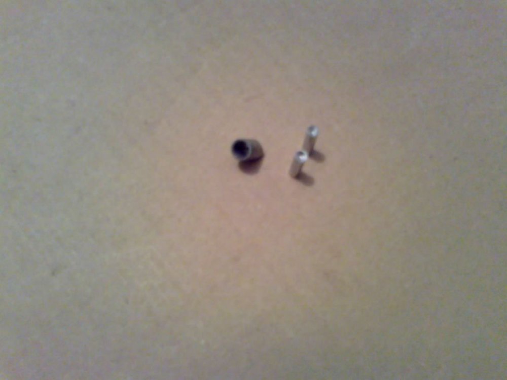

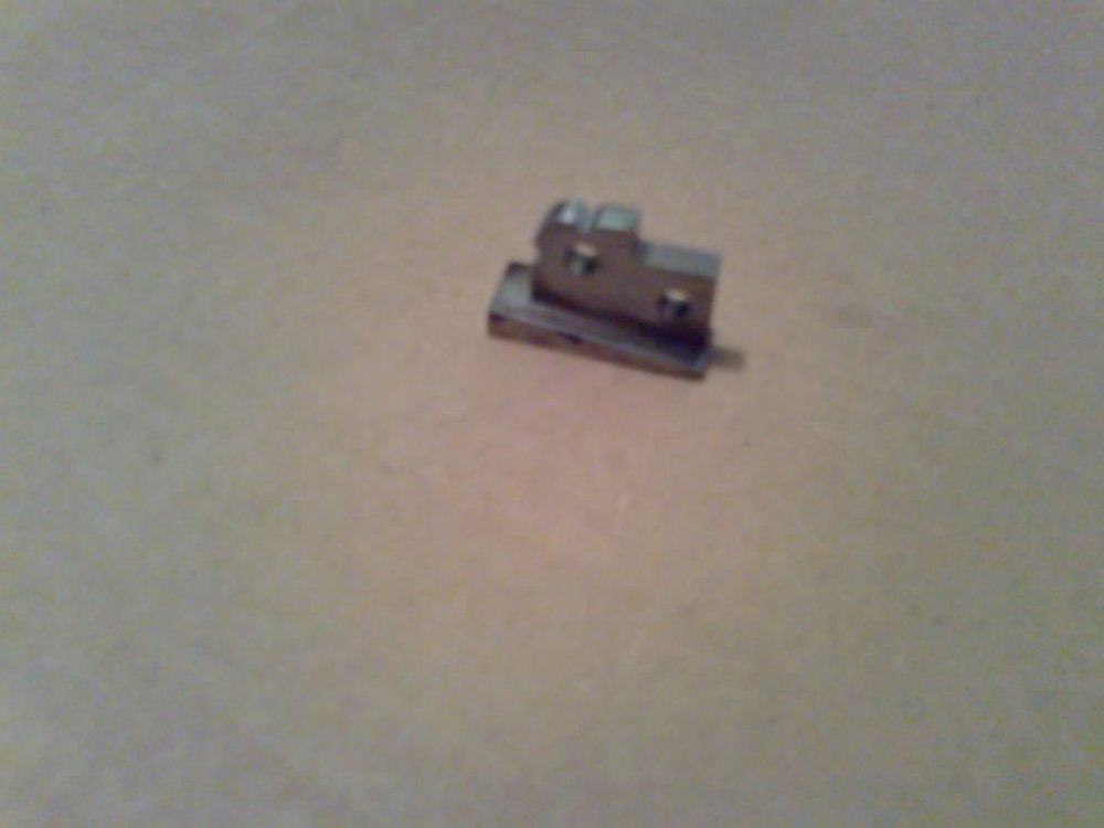

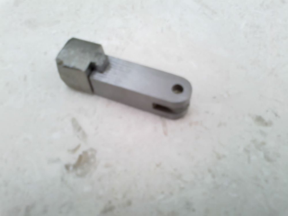

    Всё что надо переделал. В базе мушки для фиксатора розсверлил отверстие под 7мм. Сверлил поэтапно Сначала 4,5. 5. 5,5. и так до семи, получилось около 7,1-7,2. Фиксатор сделаный из сверла на 7мм двигается свободно. Для фиксации мушки на базе сделал болт диаметром 3мм. Сузил мушку.

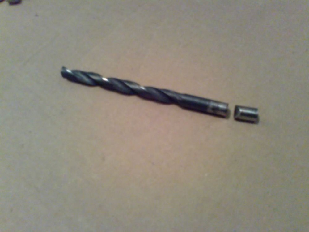

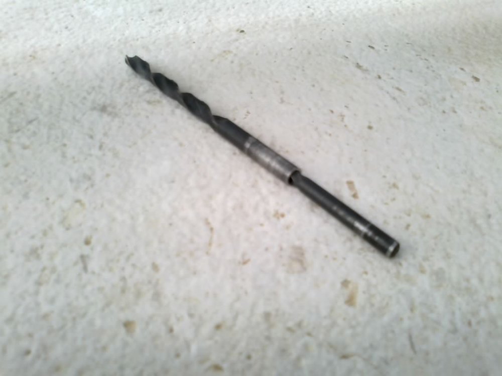

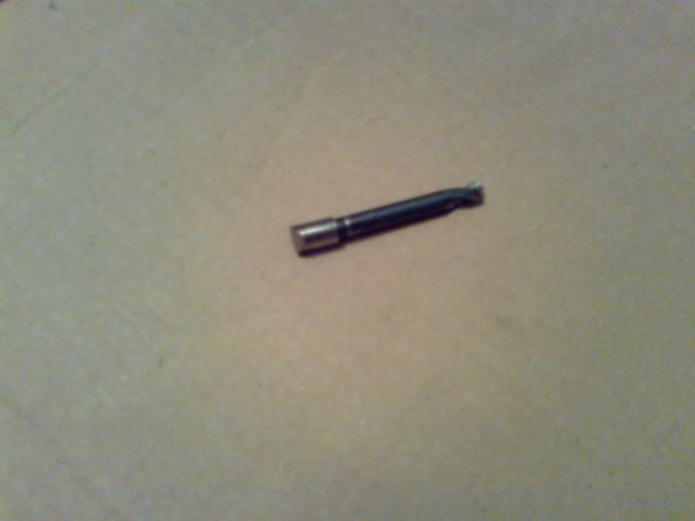

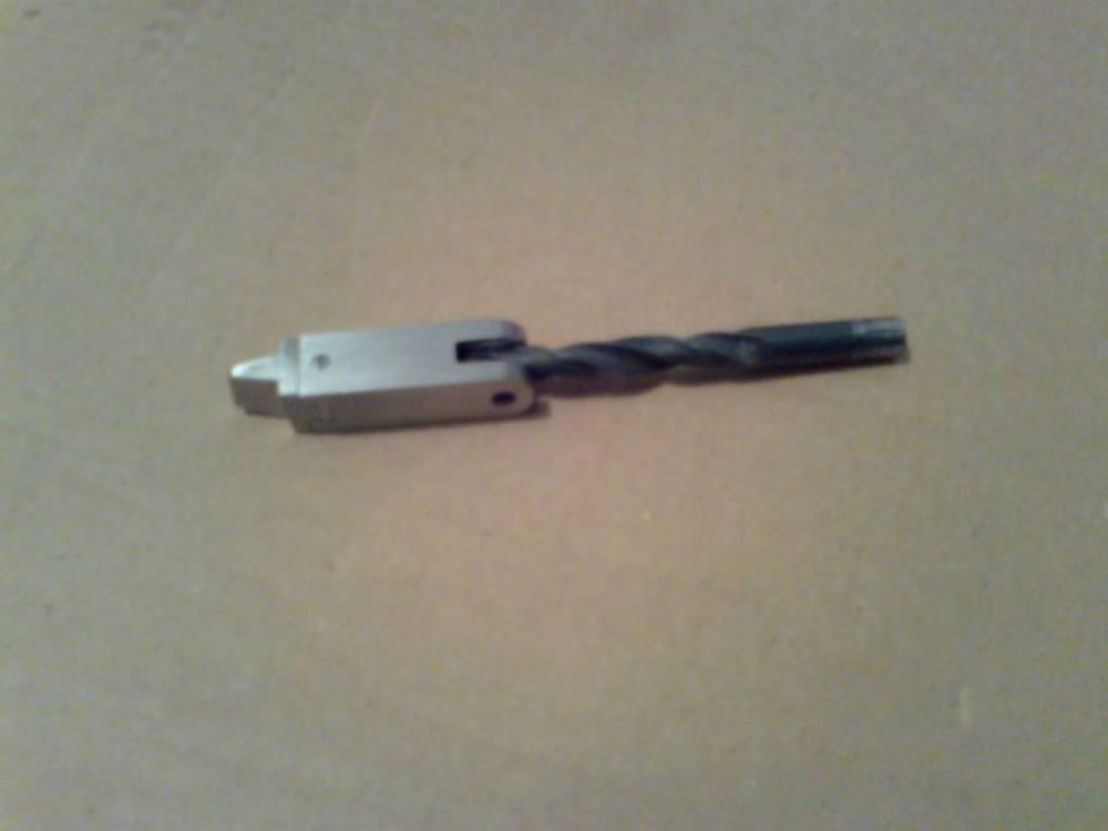

    Фиксатор мушки, оси мушки и фиксатора пламягасителя. Фиксатор делал из сверла на 7мм. Просверлил в сверле соответствующее отверстие, отрезал в размер, заточил под 90 градусов. Для того чтоб было удобней держать заготовку, одел заготовку на то же сверло которым сверлил отверстие под пружину. Оси делал из круглеша 4мм. На торцах просверлил потаи для расклёпа.

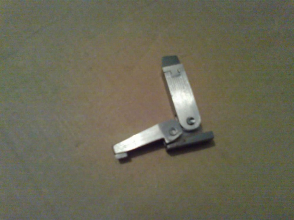

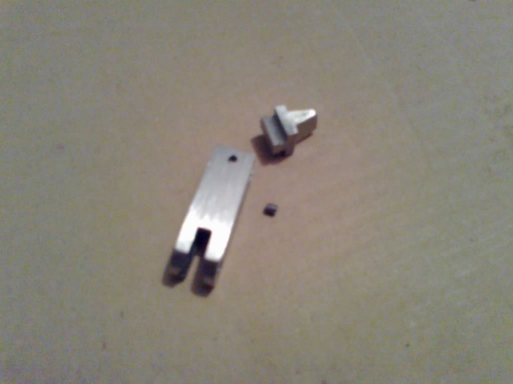

    Узел для крепления мушки и фиксатора. Делал не из сталистого материала, в связи с тем что впереди сварочные работы. Как известно сталь плохо варить. Для места сварки оставил чуть шире чтоб варить плоскость а не внутренний угол. Всё в сборе, осталось пружинки, их поиском занимаюсь по ходу дела.
