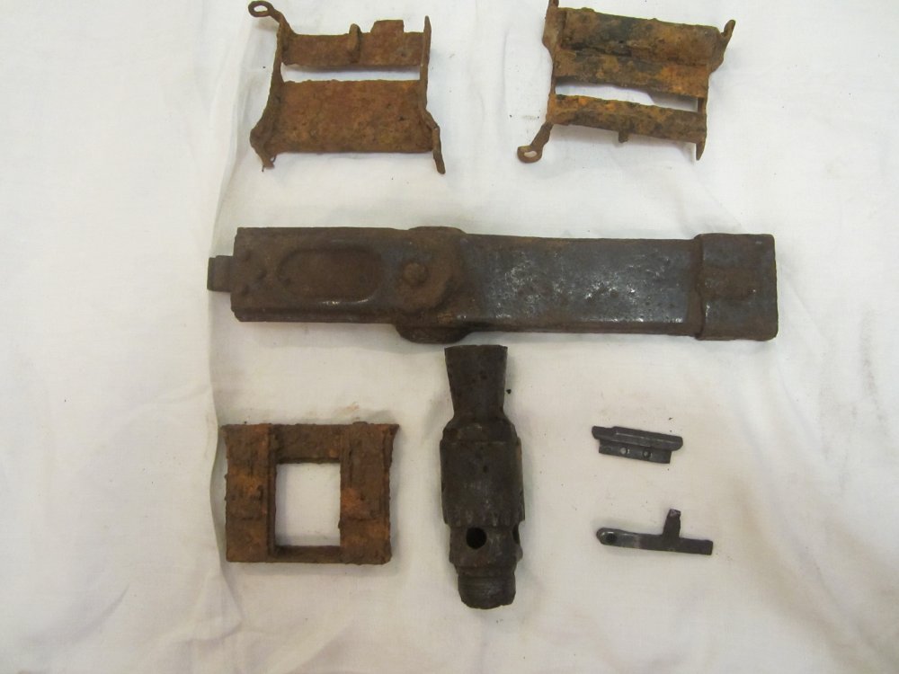

    Это ваши?
    Стрипа подобається це.
    1. Скорее всего немецкая... На фото. В нормальном состоянии. Комплектация на фото.
      299 грн.

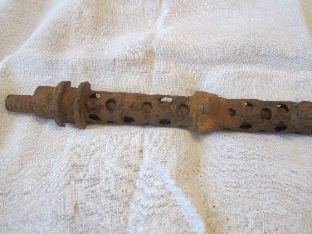

    2. З болота.В середині щось тарабанить.

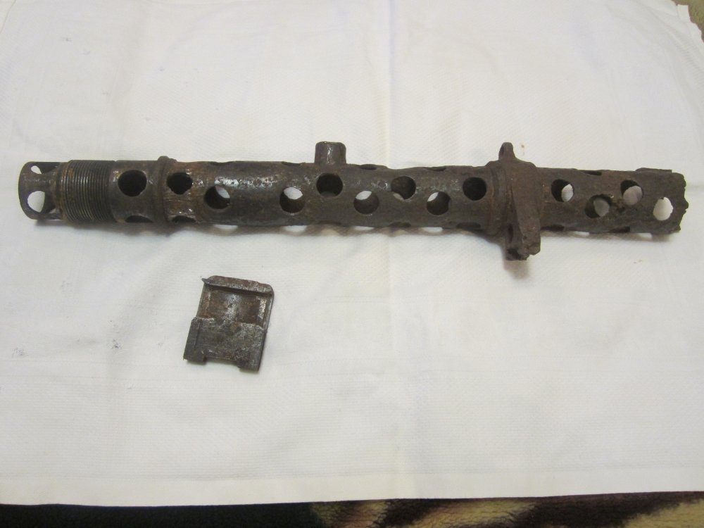

    3. З болота.Для з'єднання перерваного провода ,в польових умовах.
    4. В продаже только корпус. Динамо будет продаваться отдельным лотом. Об использовании в северных район...
    5. З болота.На каждому звєні є клеймо.Помити ,почухрати і буде працювати.

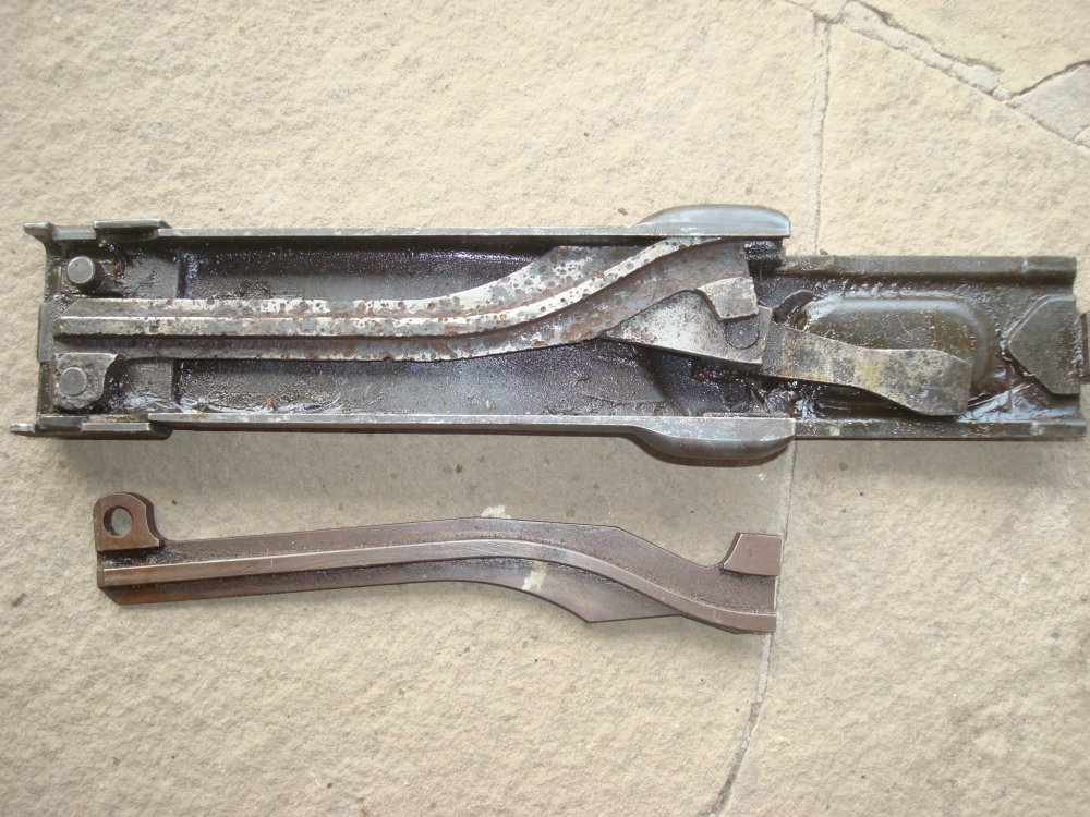

    Кузька Stabsgefreiter
    100
  4. fideleos
    fideleos Leutnant
    65
    113
    1.994

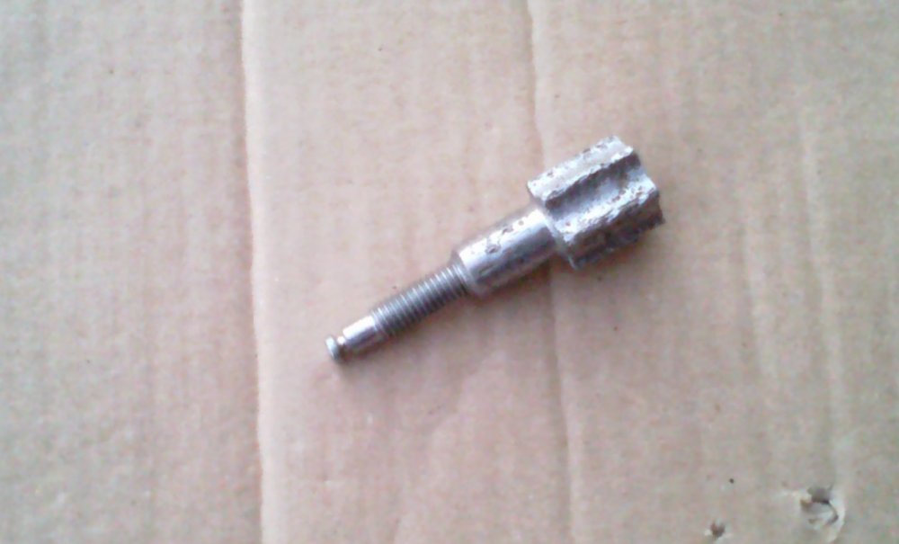

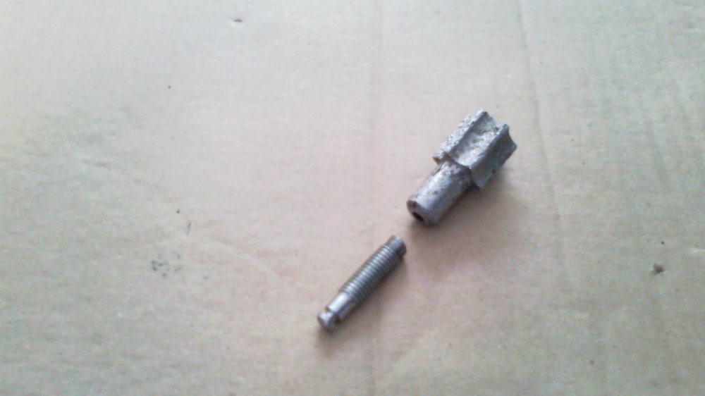

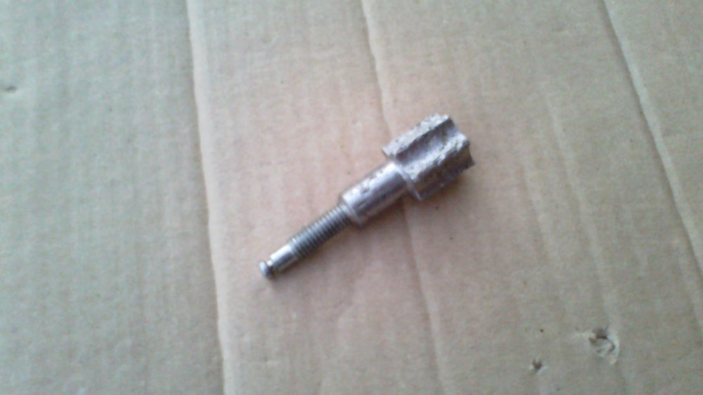

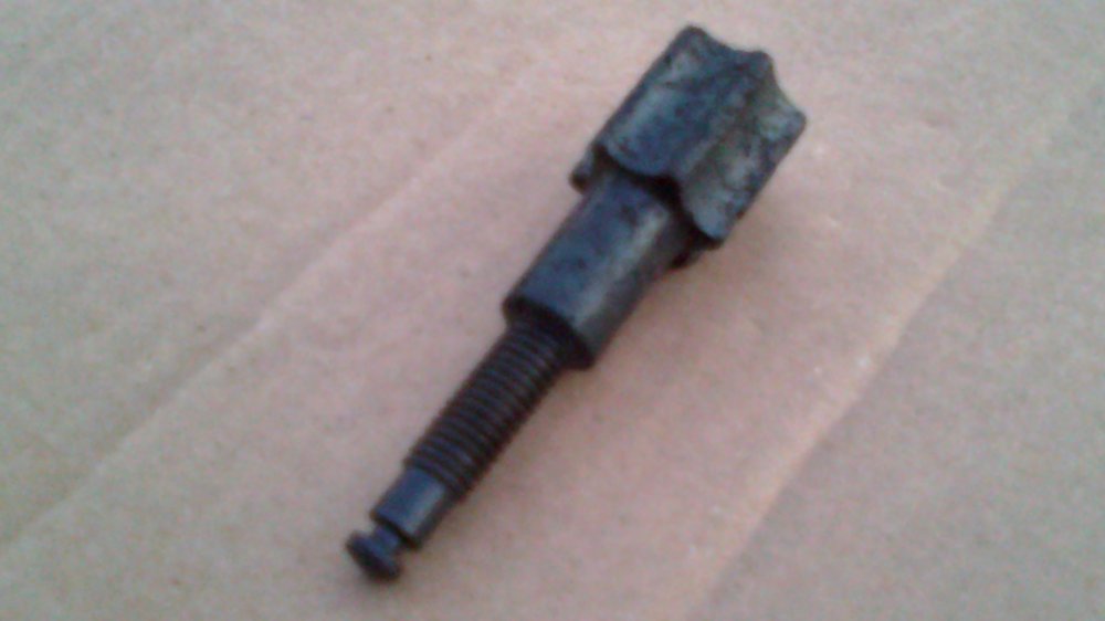

    Продолжил свою работу над восстановлением винта сошек.
    Начало в посте #261 .Отрезал обломок резьбы, просверлил отверстие, нарезал резьбу. Замечание, если отрезать резьбу оставив 0.5 мм тогда под резьбу будет где то 4мм не меньше. Это надёжно. После того как вкрутил заготовку в рукоятку болта, изнутри заварил (можно расклепать, предворительно просверлив потай в торцэ вкручеваемой части заготовки) и поправил сверлом. Раковинки не варил, незачем. Всё нагрел и в масло.

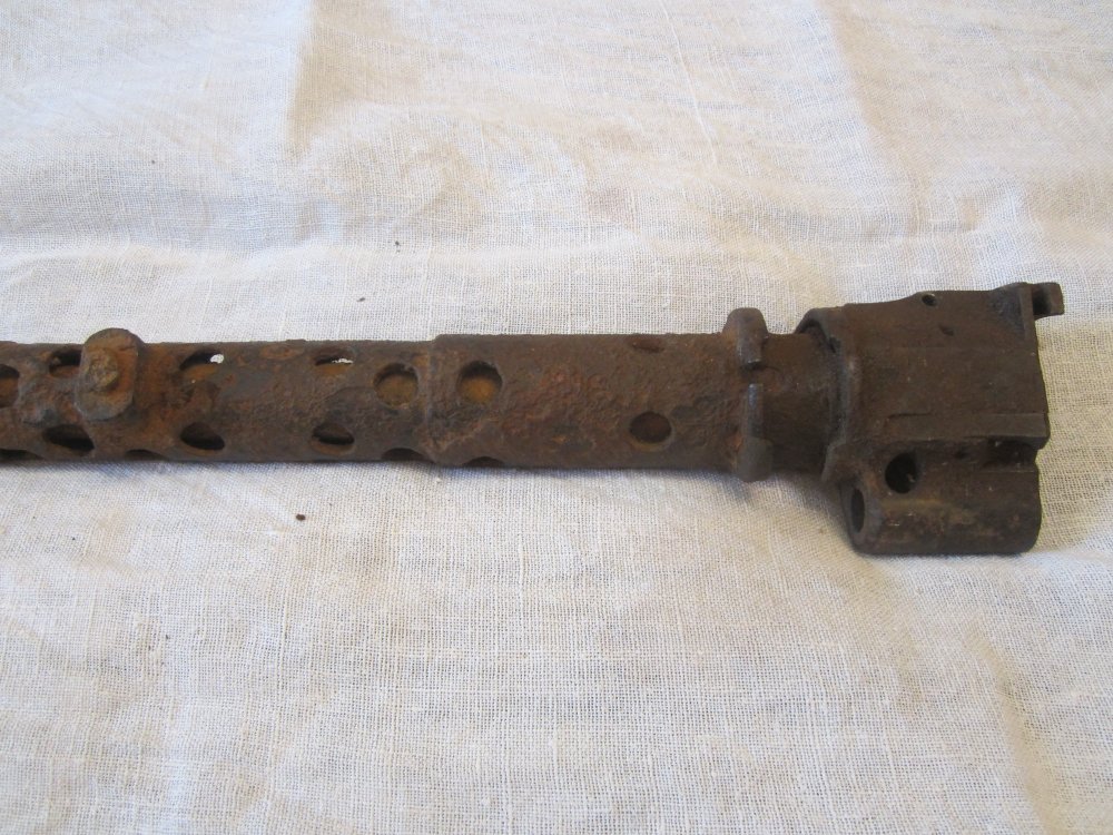

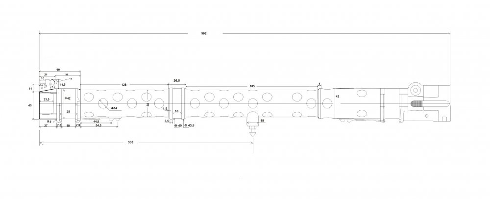

    помогите пожалуйста с точными размерами кожуха мг34
  9. egorushka
    egorushka Oberschütze
    11
    Минск
  10. 663
    663 ✠ Moderator
    17
    7.586
    Україна.
    Вопрос у вас не из лёгких. Такие размеры не думаю что кто делать возмётся. Вам для этих дел оригинал на время нужен. Опять же один камрад я так понял из Белоруссии, а у второго репутация скажем не очень. Мог бы на месяцок отдолжить и свой, состояние не очень но всё же. Только нужны гарантии возврата, имею в виду человека с репутацией, который гарантирует вашу честность.

    лично мне честно говоря нужен чертеж только вот этой детальки
  15. fideleos
    fideleos Leutnant
    65
    113
    1.994
    Ukraine
    Пока так. Размеры сняты с копанного, так что возможны мелкие неточности.
    Останнє редагування: 24 лют 2015
    Стрипа та 663 подобається це.
  16. fideleos
    fideleos Leutnant
    65
    113
    1.994
    Ukraine
    Дайте адрес электронной почты, скину в полном размере.

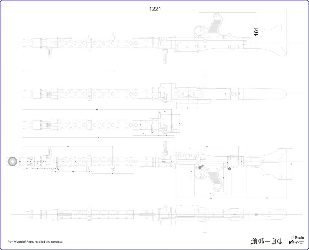

  17. fideleos
    fideleos Leutnant
    65
    113
    1.994
    Ukraine
    Есть еще такой.
    Барс-Дима, Стрипа та 663 подобається це.
  18. egorushka
    11
    Минск
    такой у меня есть , а вот тот в котором размеры сняты с копанного мне может очень сильно пригодится! спасибо огроменное !
