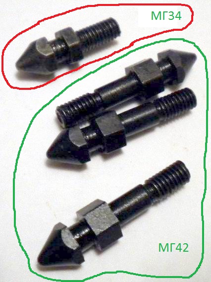

    Я так понимаю что фиксаторы на МГ-42 стояли только на ранних моделях. С сошками аналогично МГ-34 (имею в виду сами ножки, с продолговатыми ушами).

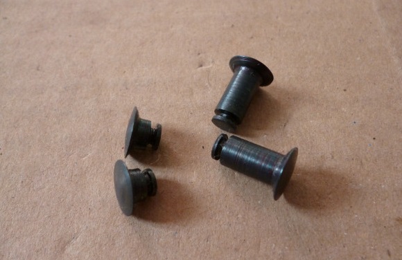

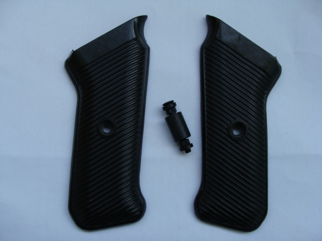

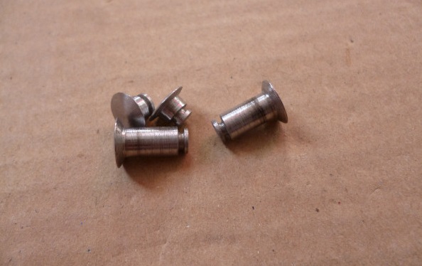

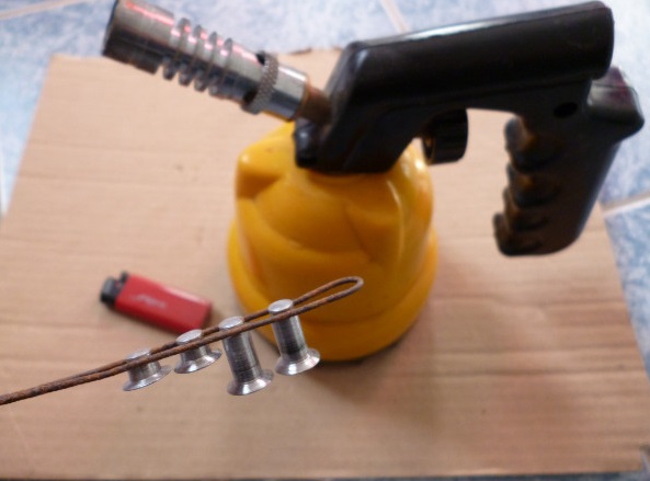

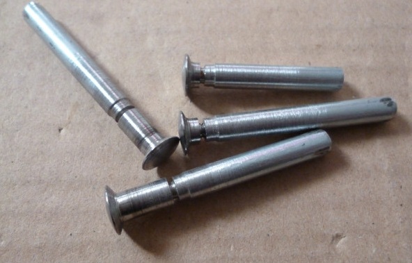

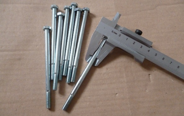

    Сегодня на коленке сварганил, вот такие крепления накладок для рукоятки по рисунку, фото 1-2. Взял болты (какие были ф-6), фото 3. Отрезал на половину, зажал в дрель, и с помощью напильника, надфиля и ножовочного полотна выточил детальки, фото 4. Отрезал готовые детальки от основы заготовки, фото 5. Нагрел и в масло, фото 6. При чистовой работе, старался оставить полосы как от токарного станка. Кажись оно.

    Детали грею вот такой горелкой.

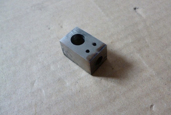

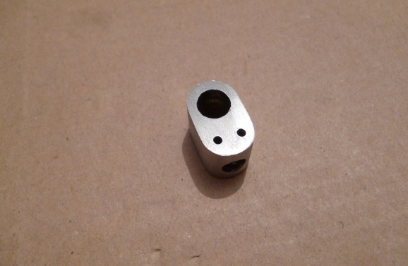

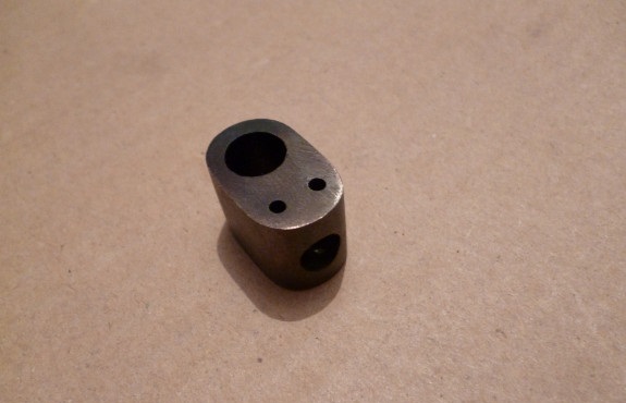

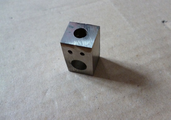

    Деталька для сошек. Сделал заготовку. Первым делом просверлил отверстие для оси ножек. Разметил остальные отверстия. После чего просверлил самые тонкие и последнее нижнее отверстие для винта. Порядок сверления изменить не возможно, иначе ничего кроме сломанных свёрел не получиться. Обточил детальку, нагрел и в масло.

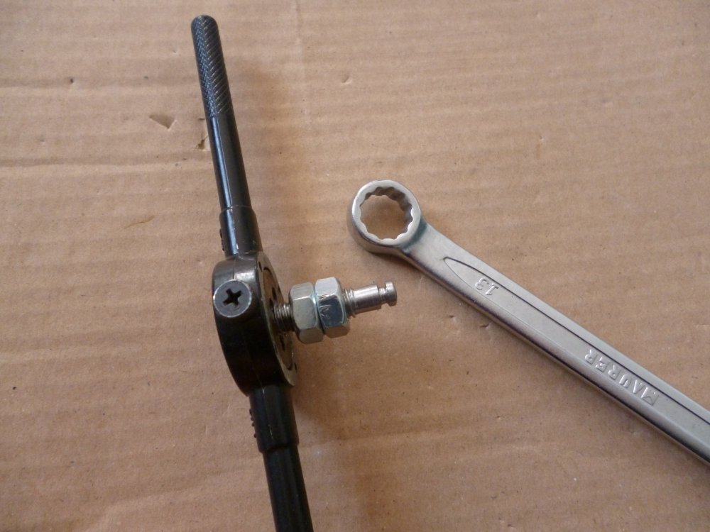

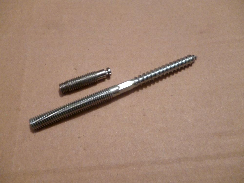

    Появилась мысль по ремонту регулировочного болта. Взял шпильку с резьбой 8мм, обточил все нужные размеры. Посадочное место, обточил резьбу и нарезал резьбу на 7мм, потом заверну в рукоятку болта, а там по обстоятельствах разклепаю или заварю. Хочется заварить, только как уже получиться. Чтоб нарезать резьбу для крепления накрутил гайку и законтрогаил, таким же образом буду вкручивать в рукоятку самого болта.

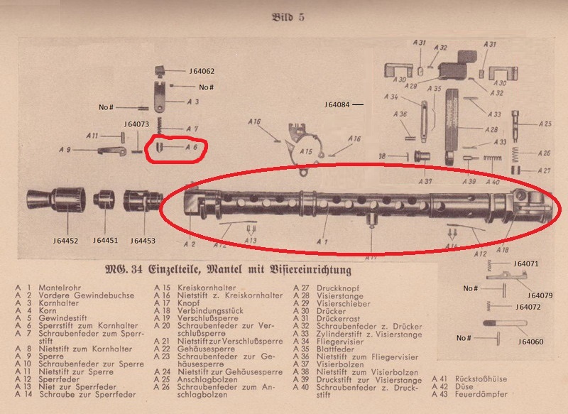

    Всем доброго дня.Кто может подсказать по размерам детали А-6 ezv5.jpg за ранее благодарен.С ув.

    Примерно так.
    Параметры пружины:
    Ф проволоки - 1.0
    Ф наружный - 5,3
    длина - 25
    13 витков
