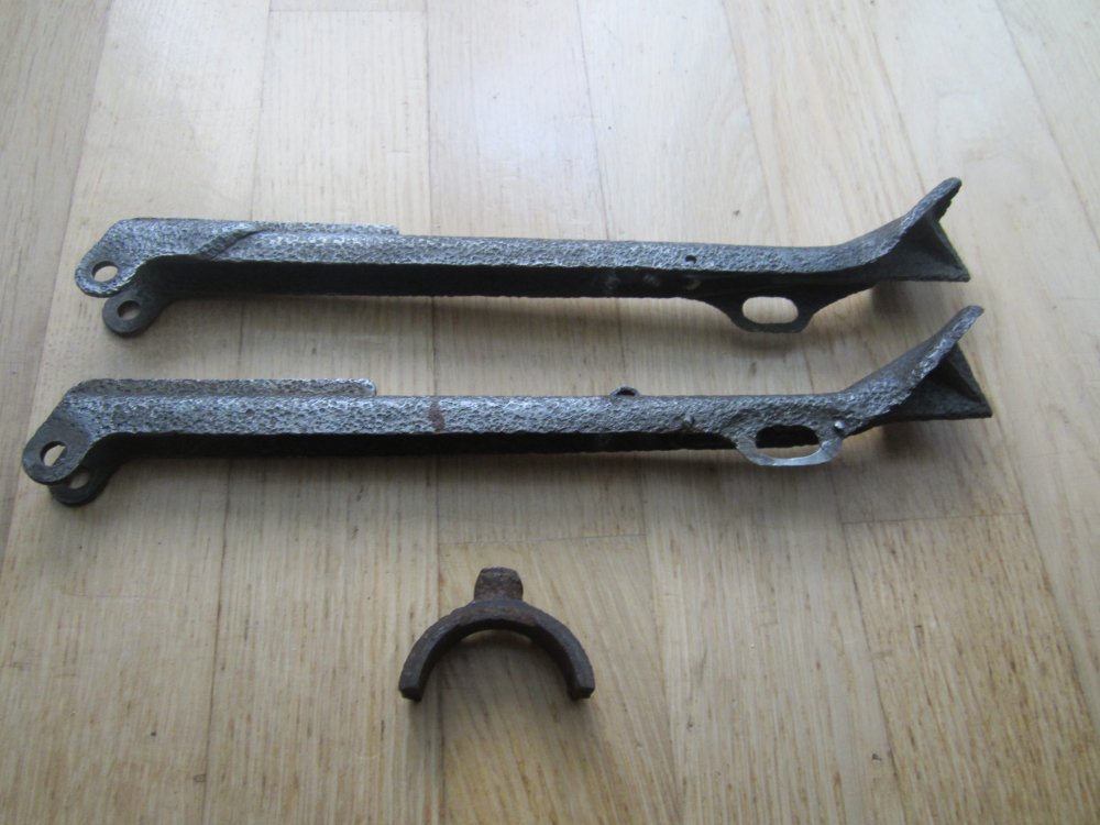

  4. 663
    663 ✠ Moderator
    17
    7.586
    Україна.

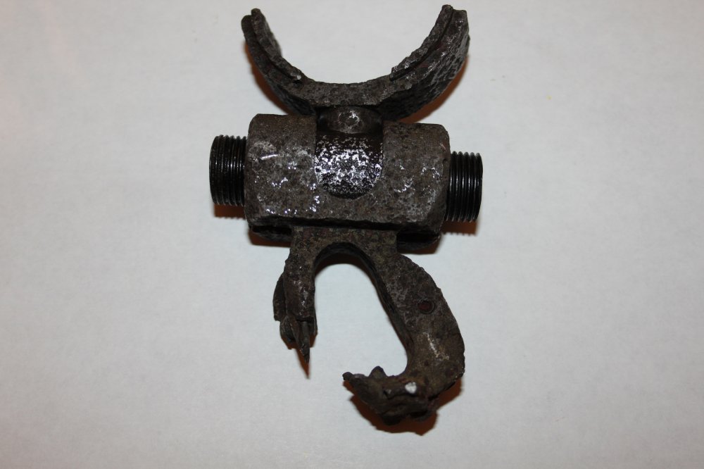

    Дополню выше написанное. Пока по сошкам, всё что в наличии на фото. Первые два фото подгон форумчан, ношки свои. Вот из этого всего должны получиться хорошие сошки.
    Стрипа, mushichok та fideleos подобається це.

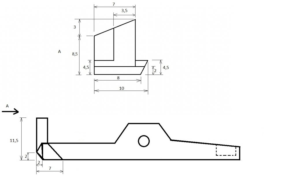

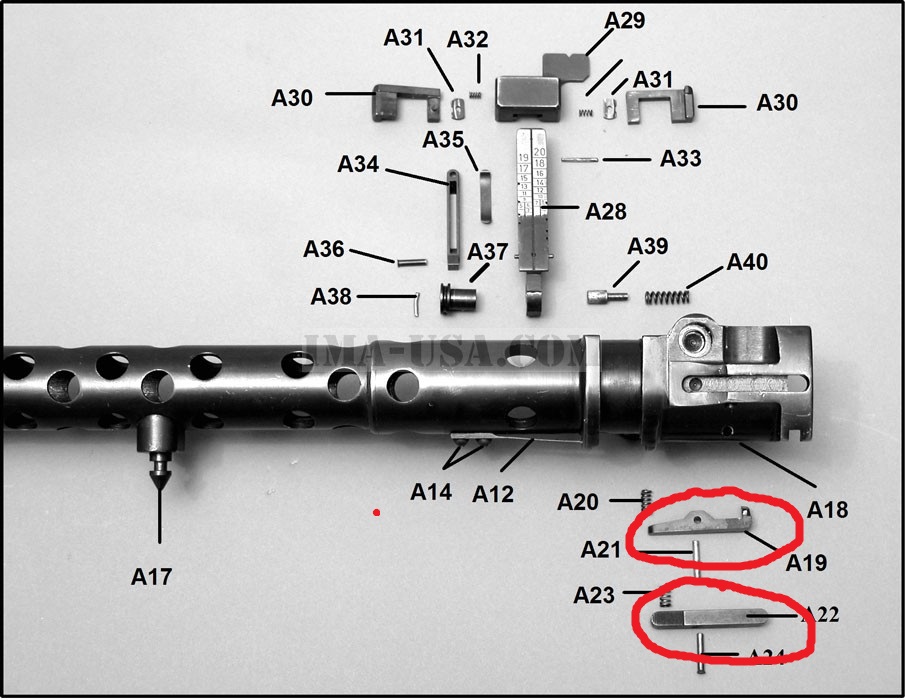

    Всем доброго дня.Кто может помочь чертежом и размерами деталей А19 и А22 MG34GAF3_8.jpg за ранее благодарен.С ув.
    Стрипа та TulskoyTokarev подобається це.

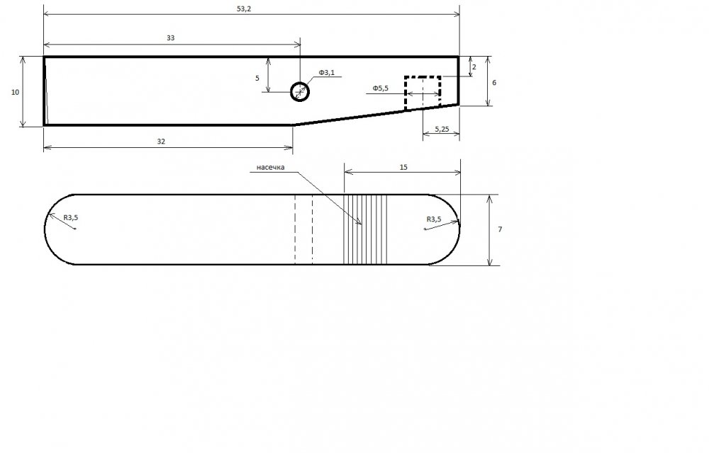

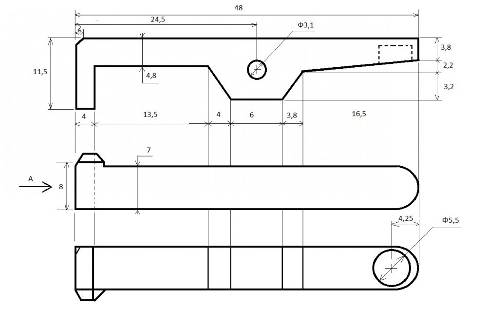

  22. fideleos
    fideleos Leutnant
    65
    113
    1.994
    Ukraine
    А22
    Третью проекцию завтра дорисую
    Стрипа, TulskoyTokarev та 663 подобається це.

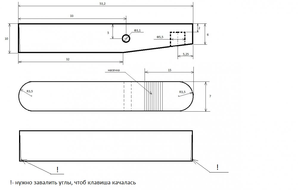

    Вот еще по кнопке А22

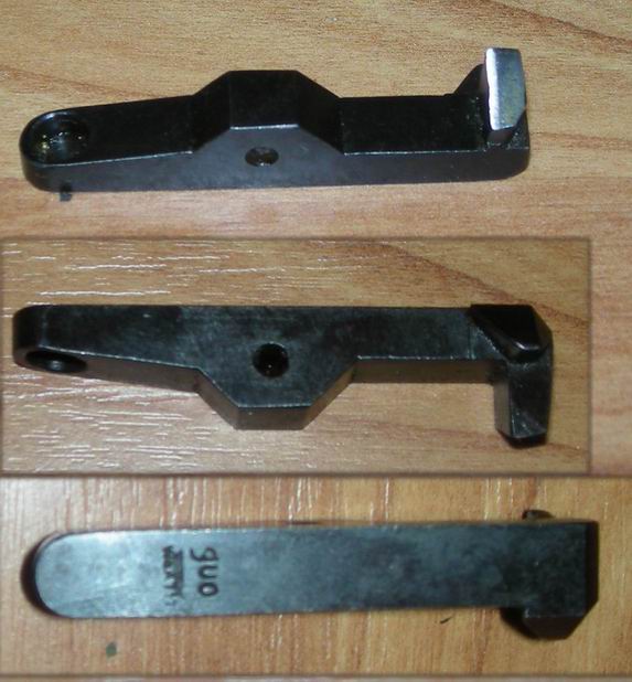

    Стопор боевой личинки А19
