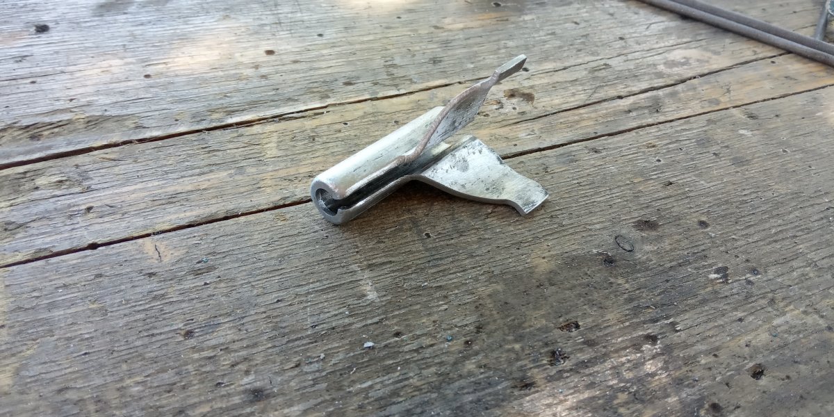

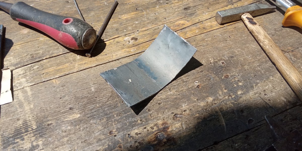

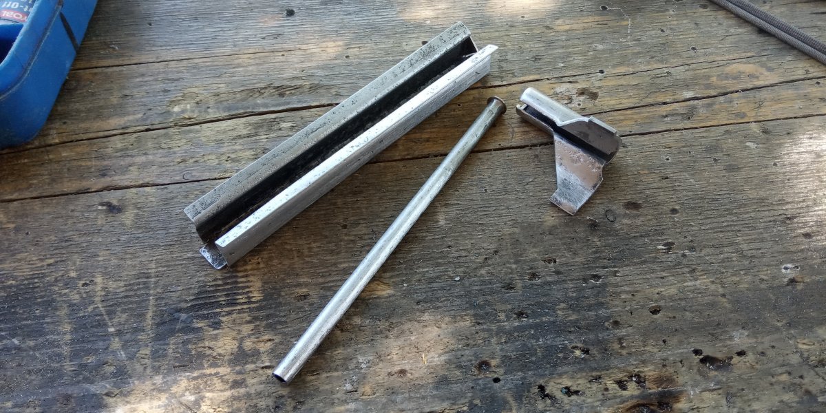

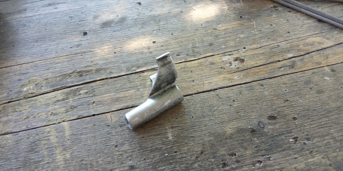

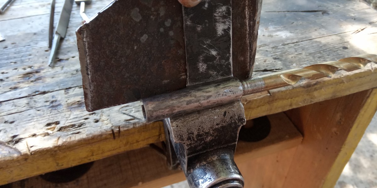

    З незрозумілого куска труби відрізав підходящий метал та пропалив на кострі. Без пропалення з ним працювати було не можливо. Все розрахував та з допомогою тисків, сверла та молотка придав деталі форму. Торець загинав спочатку розділивши на чотири частини місце загину і лише тоді загнув. Центр для трубки підправив круглим напильником. Груба форма деталі готова.

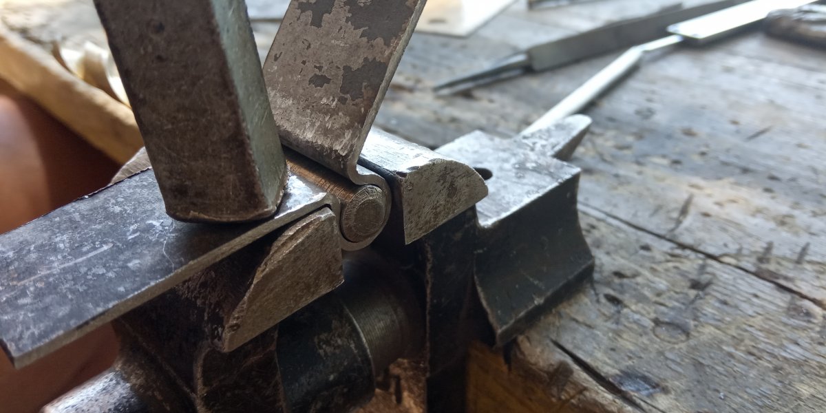

    Зробив примірку деталей. Завтра ще чуть попрацюю над формами та чуть шліфану.

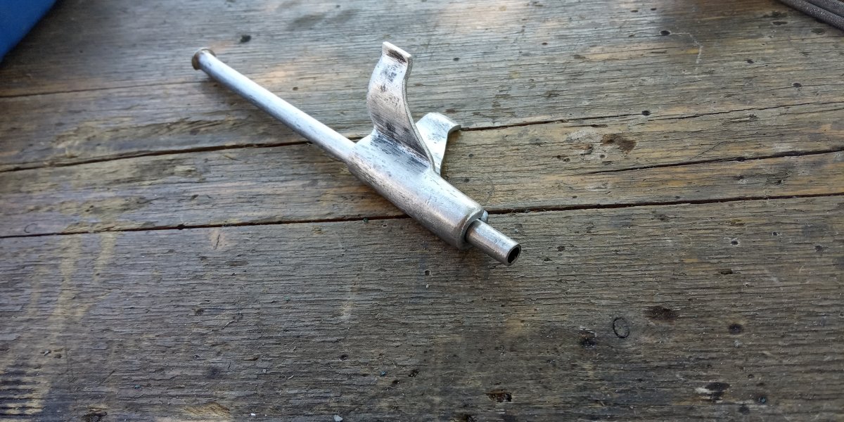

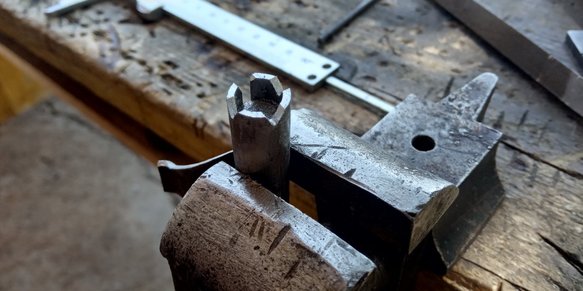

    Зробив очистку до потрібного стану, усі раковинки та дефекти не прибирав. Закинув на годинку в очищувач ржавчини та протер на сухо. В такому стані запчастини чикатимуть виготовлення ложе, після чого завороню. Пружини ще не зробив бо не маю підходящого матеріалу. Ще маленький крок зроблено.

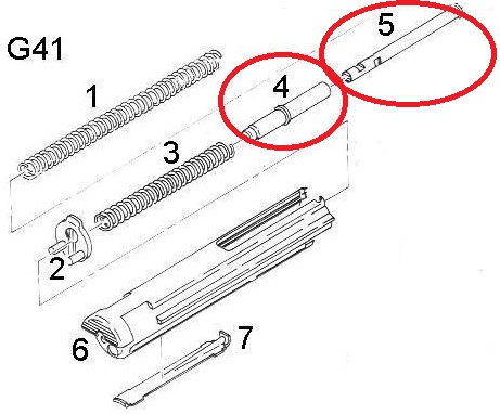

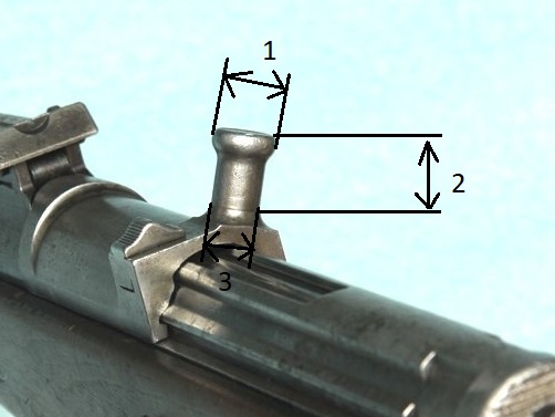

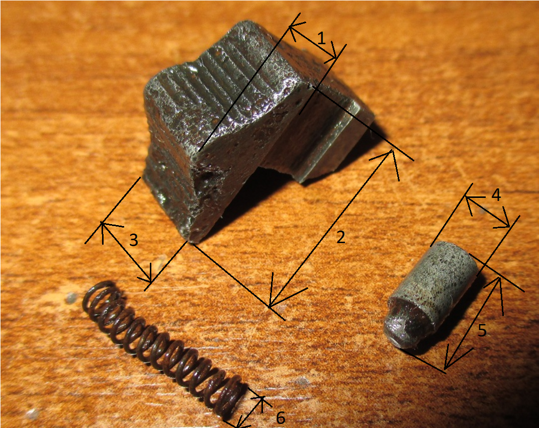

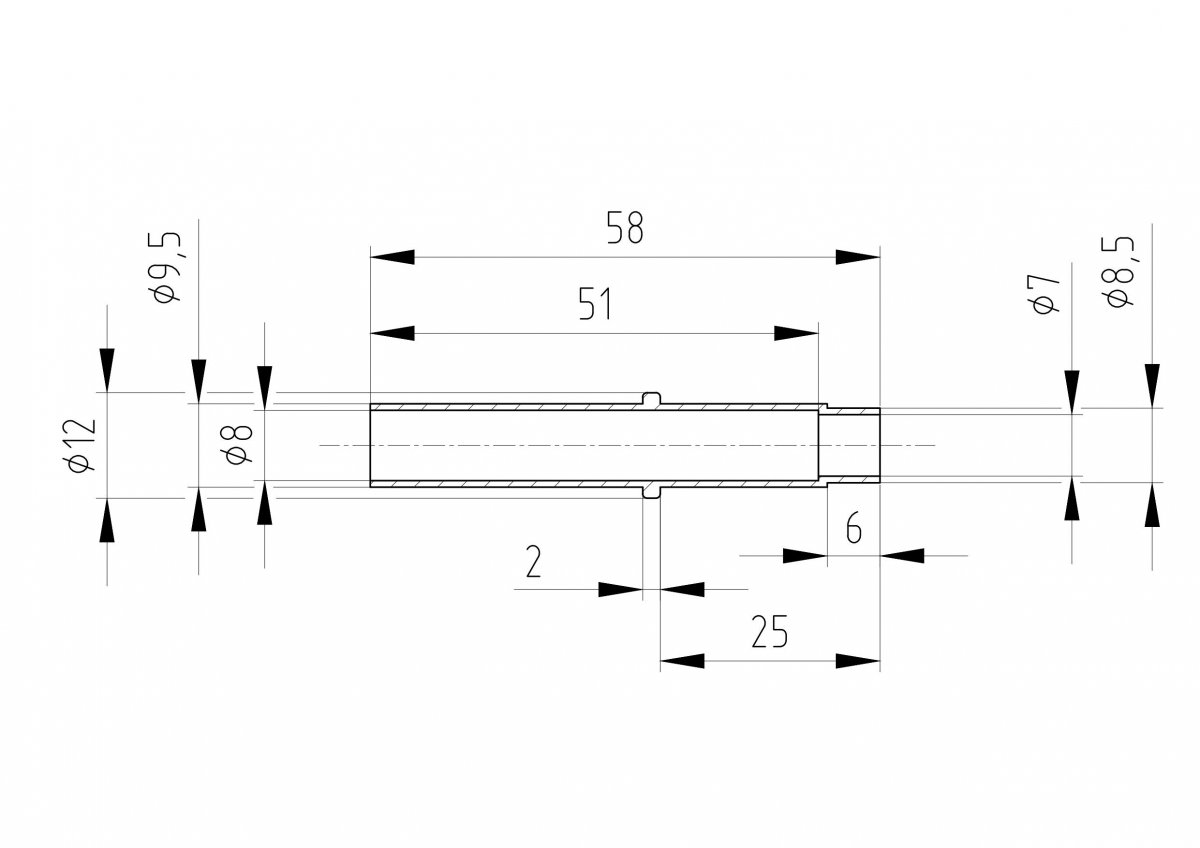

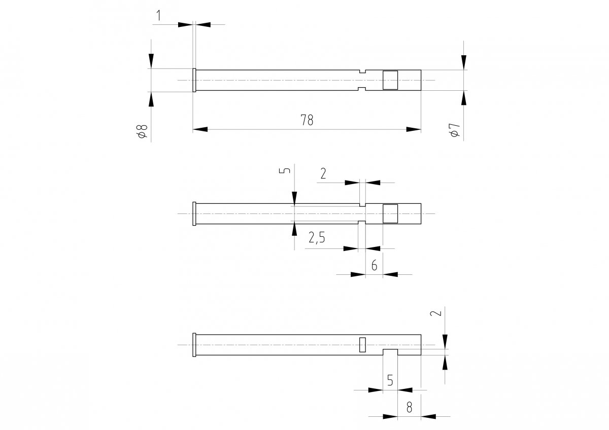

    Може хто допоможе цими розмірами. Це стебель та запобіжник затвору. На жаль на мому затворі ці деталі відсутні. Потрібні лише ці розміри, решти буду підганяти по посадочних місцях. Любі навіть поодинокі розміри будуть корисні, не обов'язково все і зразу, це не мільйон.

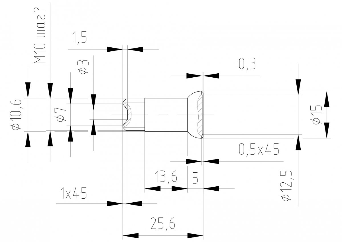

    кому нужно, сделал еще такие чертежи
    663 подобається це.

    Дякую за інформацію. Тепер можна підбирати матеріал для роботи, що без розмірів деталей було не зручно.

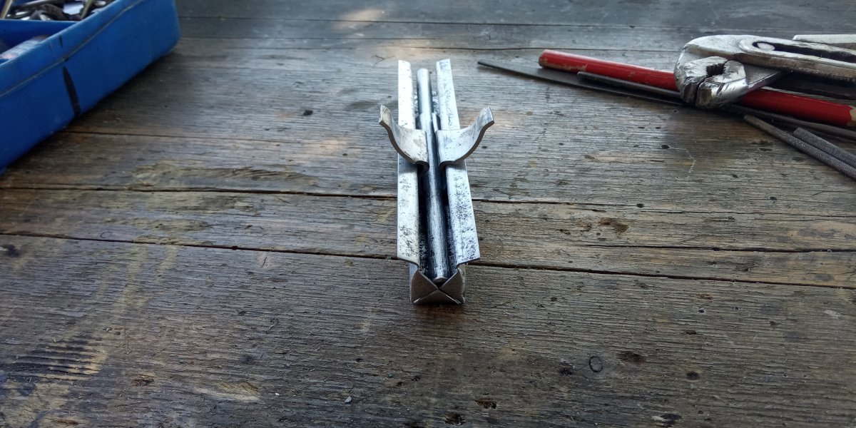

    Теж не сидів склавши руки, доробив пружину зворотнього механізму. Поки що не воронив, лише обробив перетворювачем іржі. Пружину накручував з пружини іншого діаметру з потрібною товщиною дроту.
    Хочу попередиди початківців за такий спосіб консервації. Якщо деталь оброблена перетворювачем і вона під вороніння то перед воронінм цю деталь потрібно занурити ще рас у перетворювач протерти на сухо та зразу воронити, в противному випадку вороніння лягатиме дуже погано. Свіжий перетворювач ослабить старий та навіть досить допоможе воронілці, вороніння буде суперове. Або ж шліфувавти деталь, що дуже довго та незручно !!!.
    Використовую такий спозіб в звязку з тим що деталі лежать роками чикаючи наступного рівня роботи.

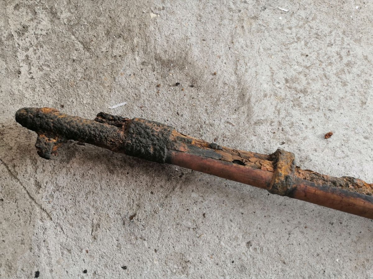

    Сбылась мечта идиота:D Пришёл сегодня и мой G41. Попытаюсь сегодня снять бакелит аккуратно. Подскажите, как его сохранить. Со слов продавца он был найден в болоте. Возможно, что бакелит влаги напитал много. Как бы не треснул при сушке
    Нужен совет. С ув

    На какие либо клейма рассчитывать не буду. Но вот на хороший патронник и личину затвора надежды все же есть. Подскажите, бакелит сильно боится нагрева? Просто если носовой колпачек так не поддастся то придётся его греть, а там и до бакелита не далеко

    Есть предположение, что он может быть заряжен. Подскажите пожалуйста длину ствола, проверю щупом

    Длина G41(w) ствола 546мм
    Гріти не рекомендую,крихка штука!
    Електроліз рекомендую,ніякої кислоти!!!
    Побрібна допомога звертайтесь,не одна пройшла через мої руки! Завжди з задоволенням допоможу,з повагою Юрій)

    Дякую, електролiз не пошкодить накладку? Сьогоднi вiдiб'ю нарости та грязь i можливо закину чиститись

    Слегка помийте і не збивайте нарості!
    Нарості і все інше само відійде!

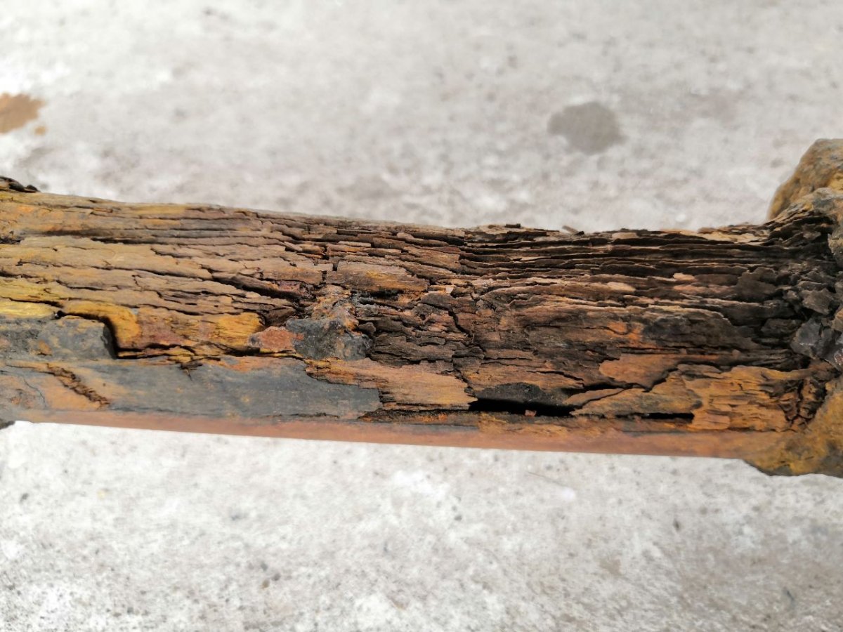

    По остаткам дерева могу предположить, что ложе было фанерное. Но за неимением её буду делать из бука или ясеня. Но это совсем не скоро будет

    Так були фанерні а так дерев’яні приклади основному!
    Я на свої дві зробив горіхове і вільхове ложе!

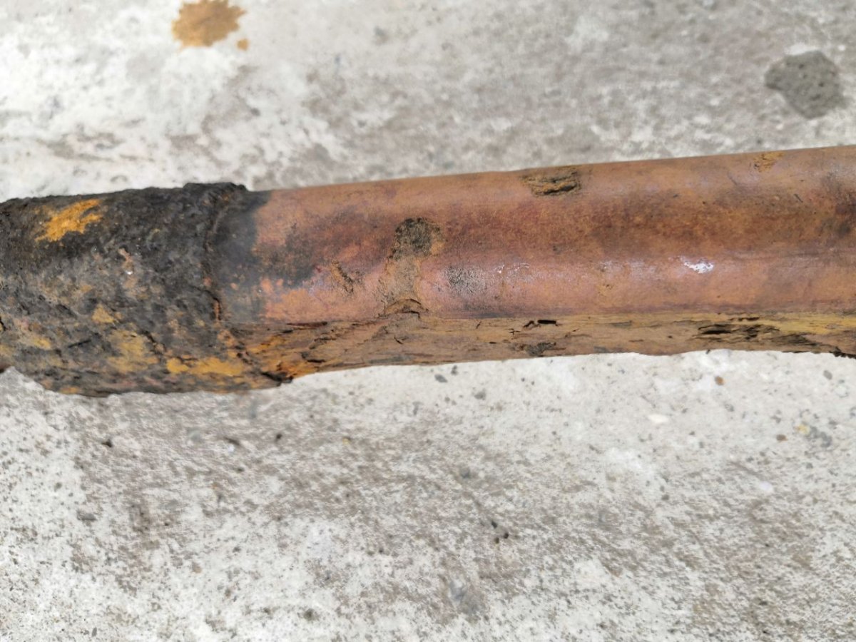

    Якщо не хочете все вбить то чистить треба все потім рекомендую замочить чи ВД-40 а лиш потім розборка якщо ви дійсно хочете зберегти накладку бакелитову! Так патрубок газовий(надульник) в вас мертвий і обвес теж бачу! Все інше треба чистить а середина повинна бути хороша!

    Ну я незнаю в якому стані ваш бакеліт,так що рекомендую зайнятись чисткою,а розібрати ви завжди встигнете і зіпсувати теж! Вам ще придстоіть флажок предохранителя повернуть в положення предохранитель! А так вас положення огонь!

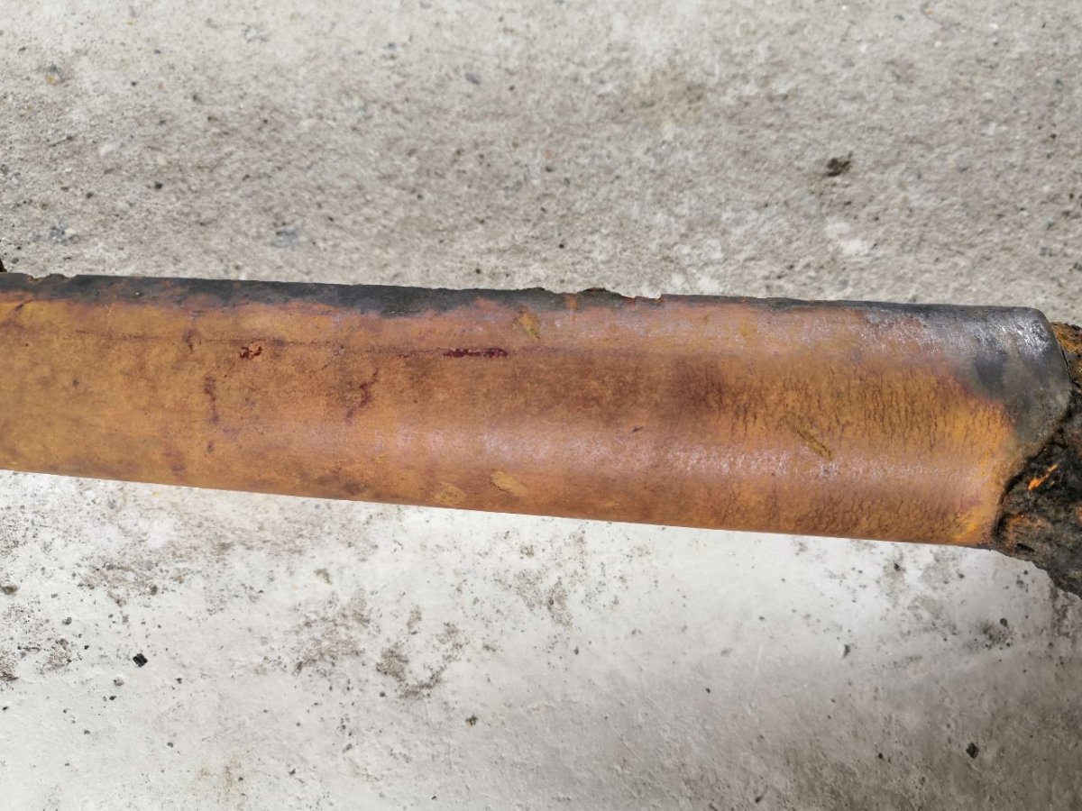

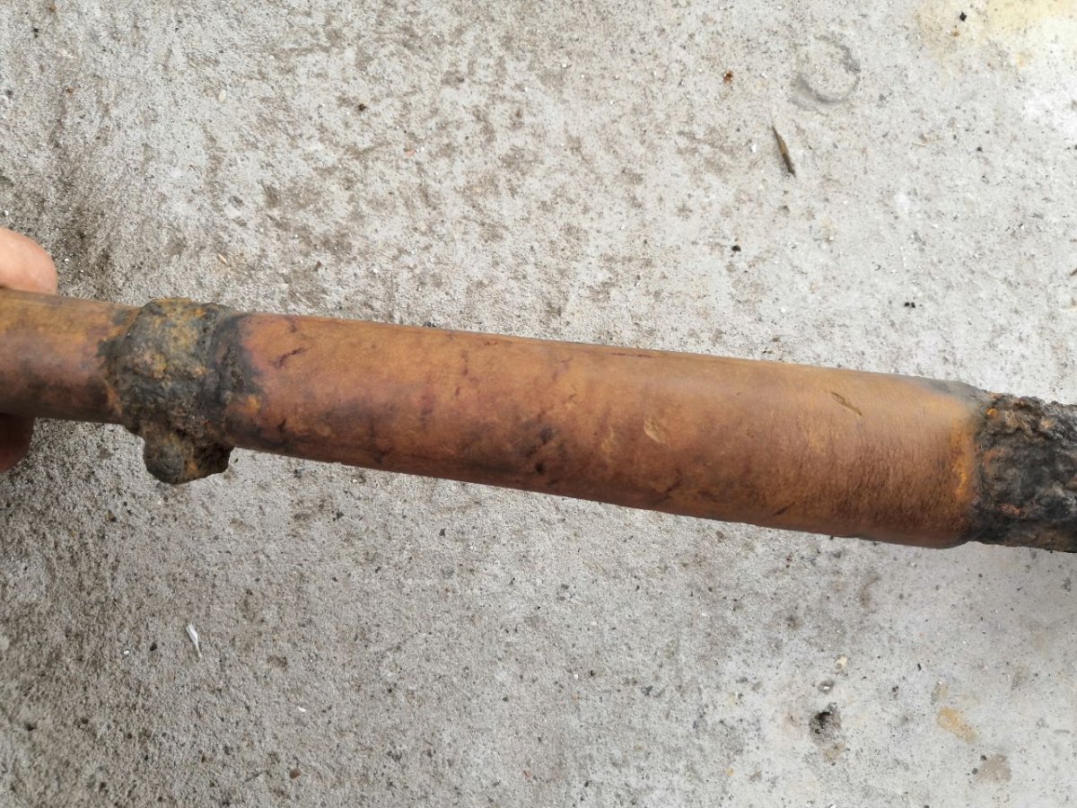

    Фото бакелита. Есть не большие сколы и царапины ещё тех лет. А так без видимых трещин
