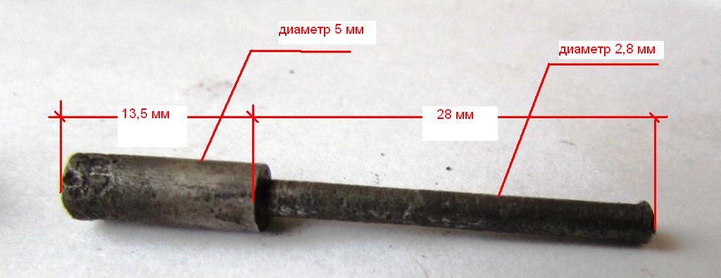

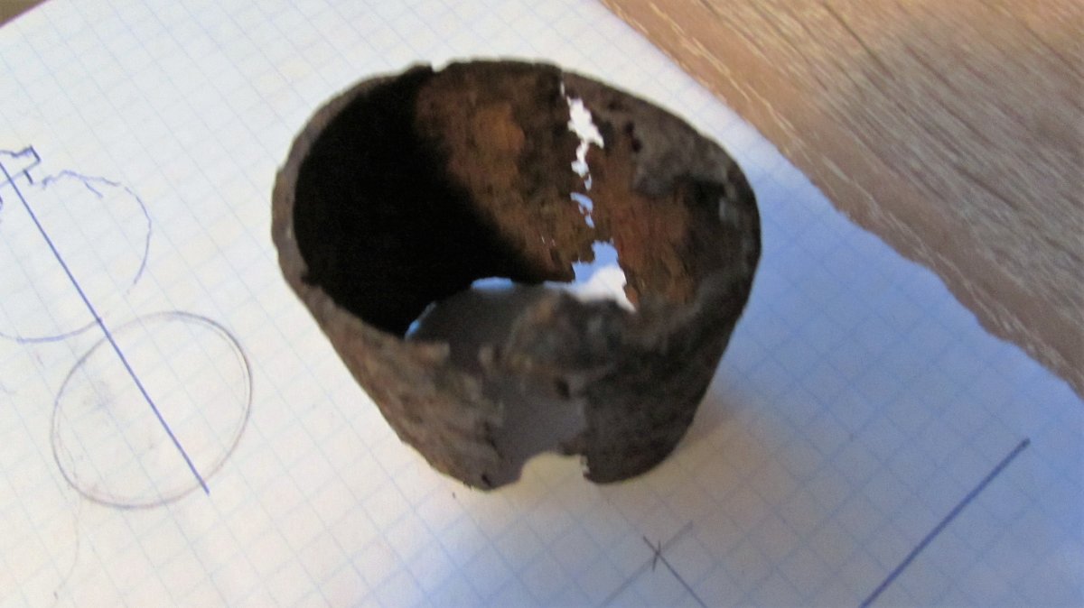

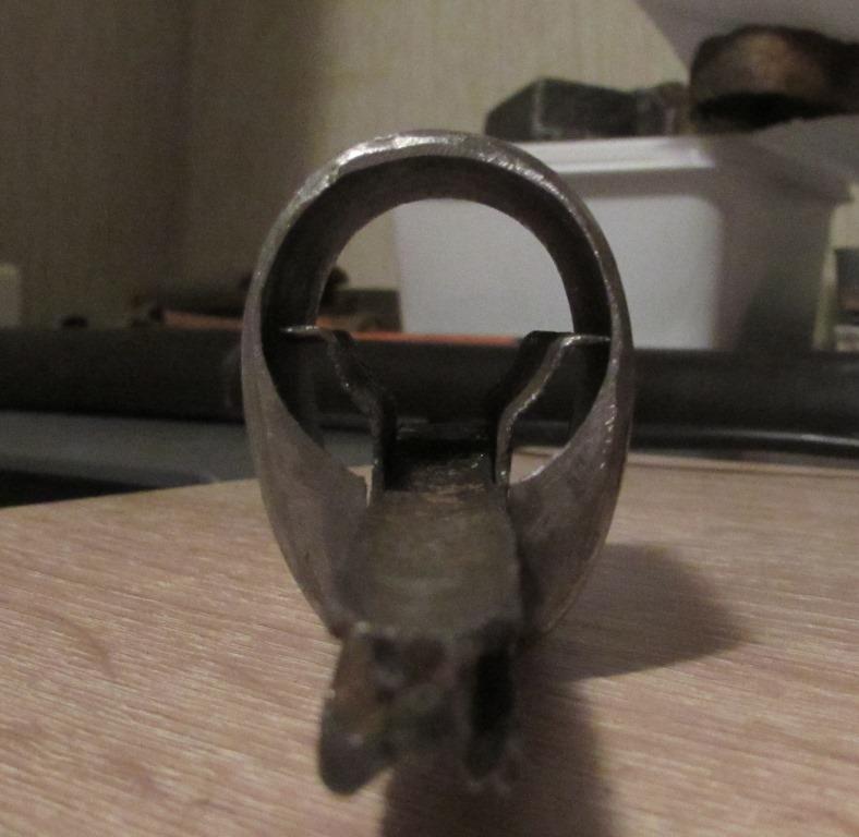

    Здравствуйте уважаемые форумчане. Я собираюсь сделать макет винтовки G-41. В это ветке предлагаю выкладывать размеры (чертежи) деталей G-41 по мере их восстановления.

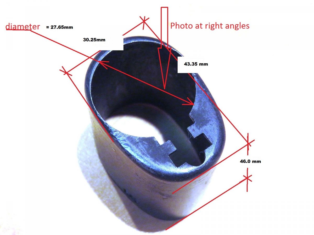

    В связи с этим у меня вопрос, не ту ли у кого размеров ложевого наконечника и его прорисованного профиля (внутренней части). Со своего образца (немного стухшего) я снял размеры но сомневаюсь в их точности.

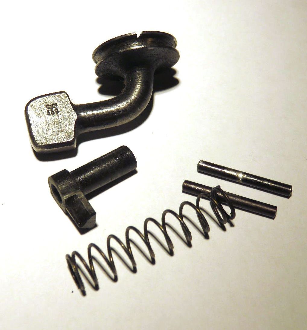

    Ну и для почина выкладываю чертеж предохранителя (снят с оригинала). С уважением, Евгений.

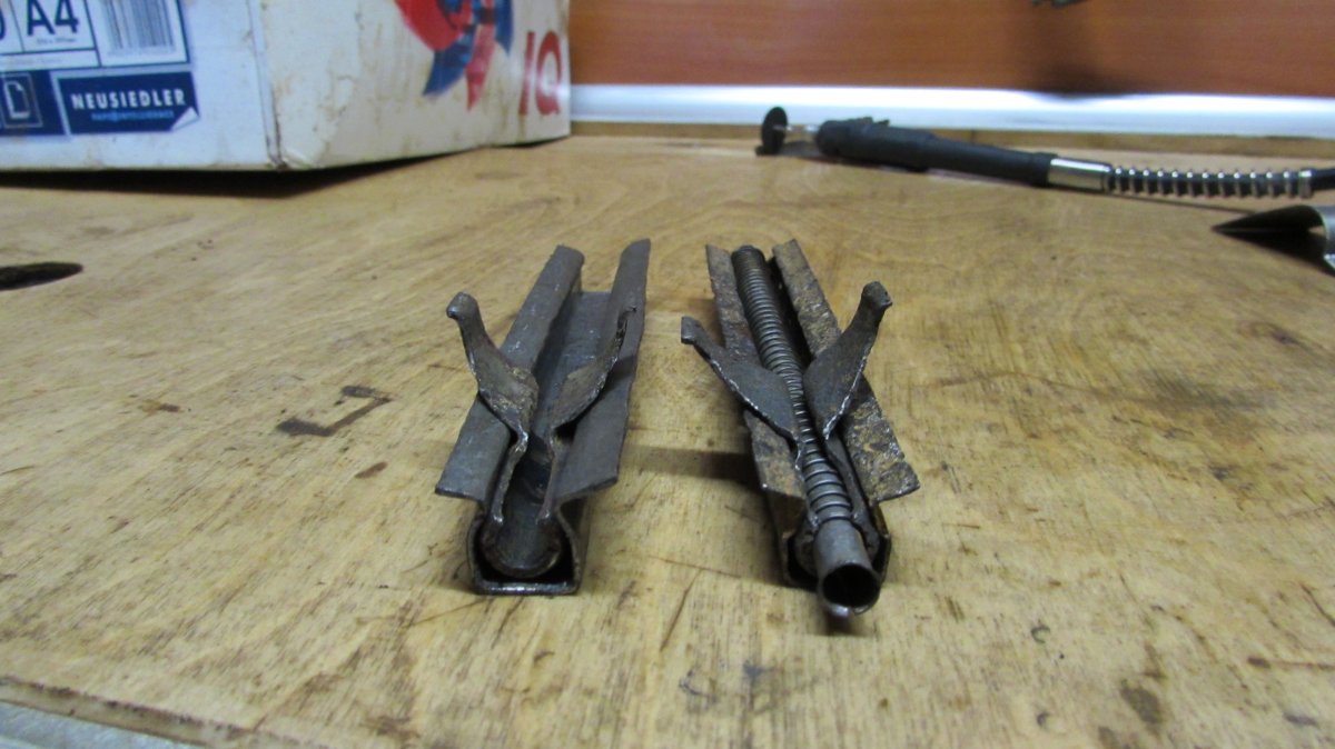

  4. vesik
    vesik Stabsgefreiter
    122

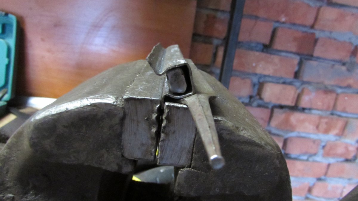

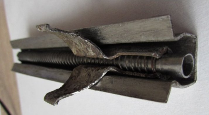

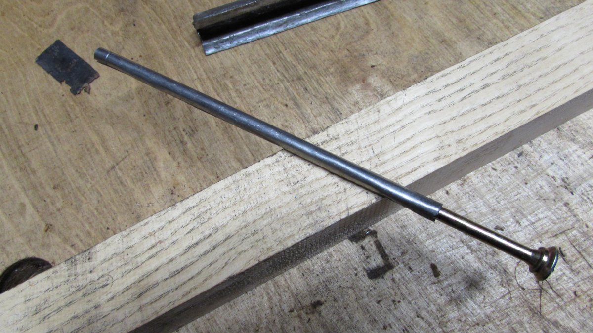

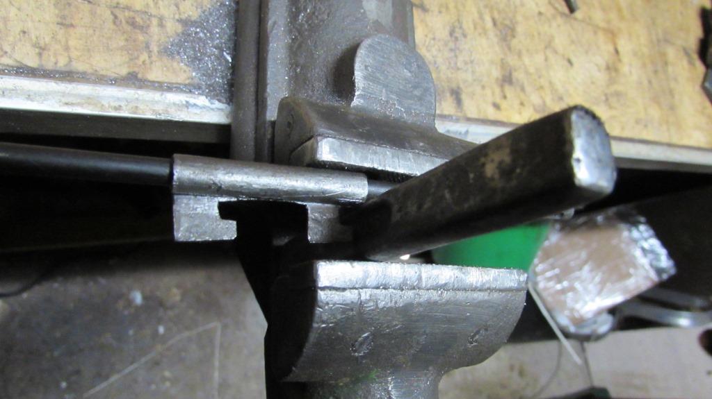

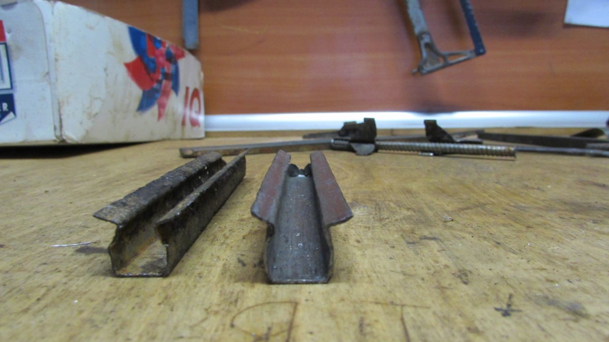

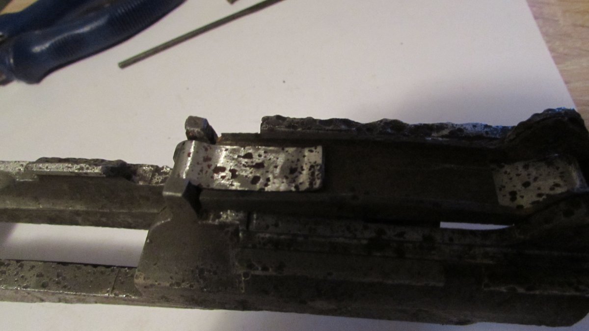

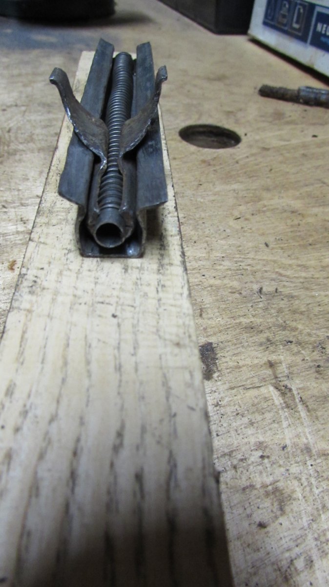

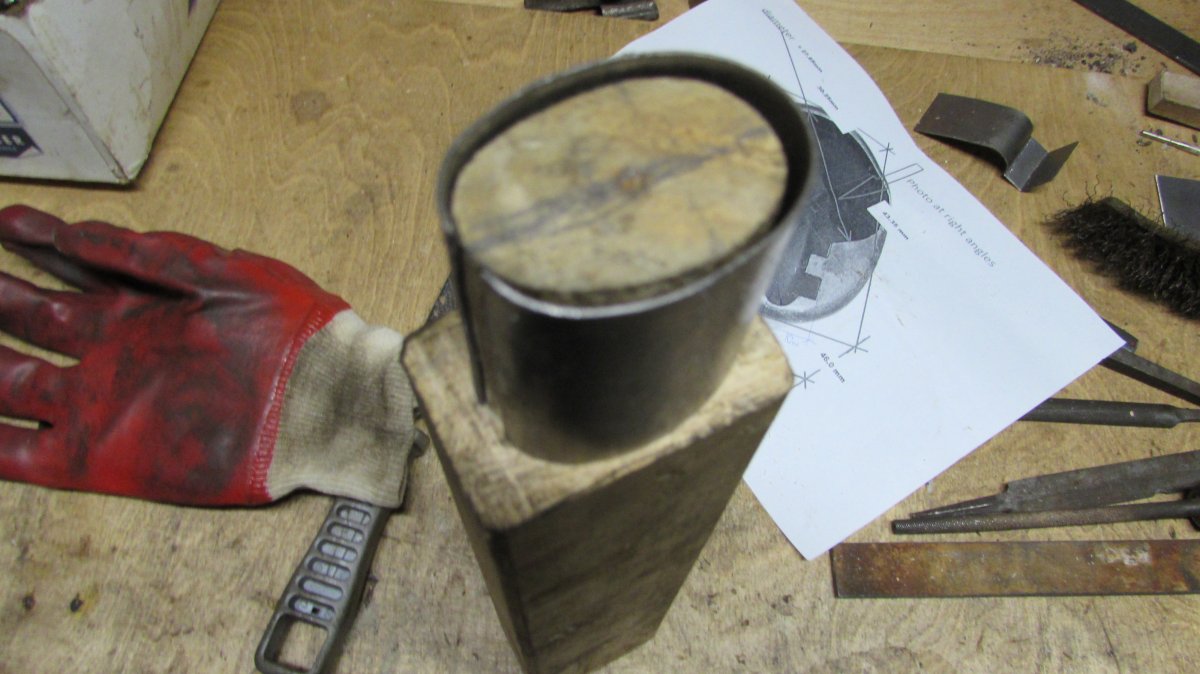

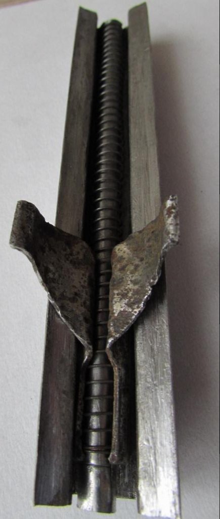

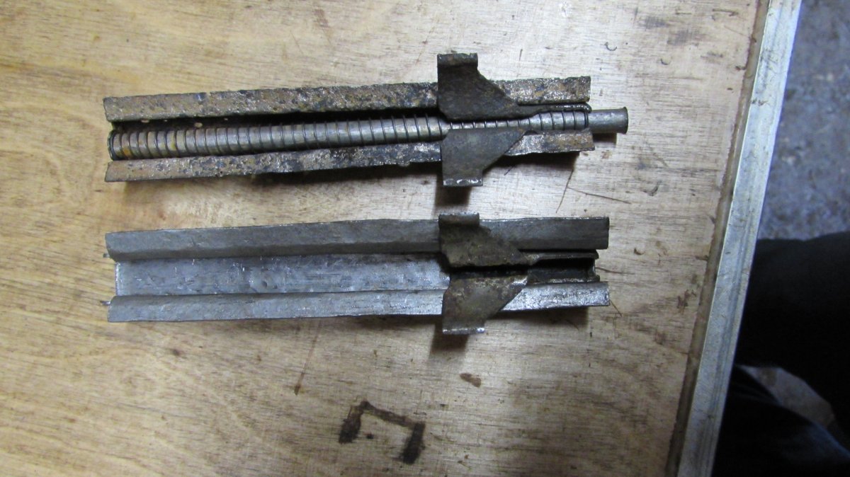

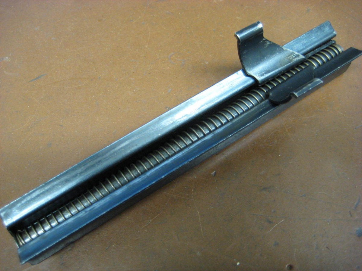

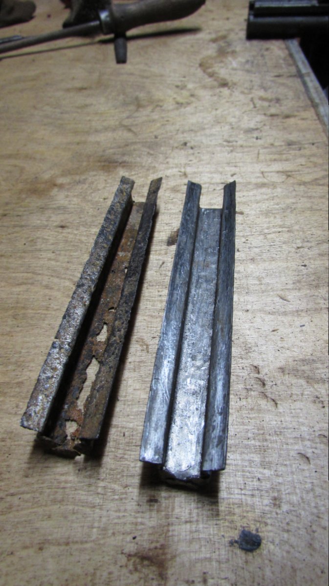

    Продолжу. Изготовление коробки пружины толкателя.
    Был приобретен оригинал. Но так как он после чистки оказался уставшим, было принято решение делать новый. Из листа металла толщиной 1 мм была вырезана заготовка. Далее гнул в тисках. Очень помогает шаблон. Как нельзя лучше подошло зубило (правда не хватало высоты). Вообщем по прошествию некоторого времени получилось вот так.

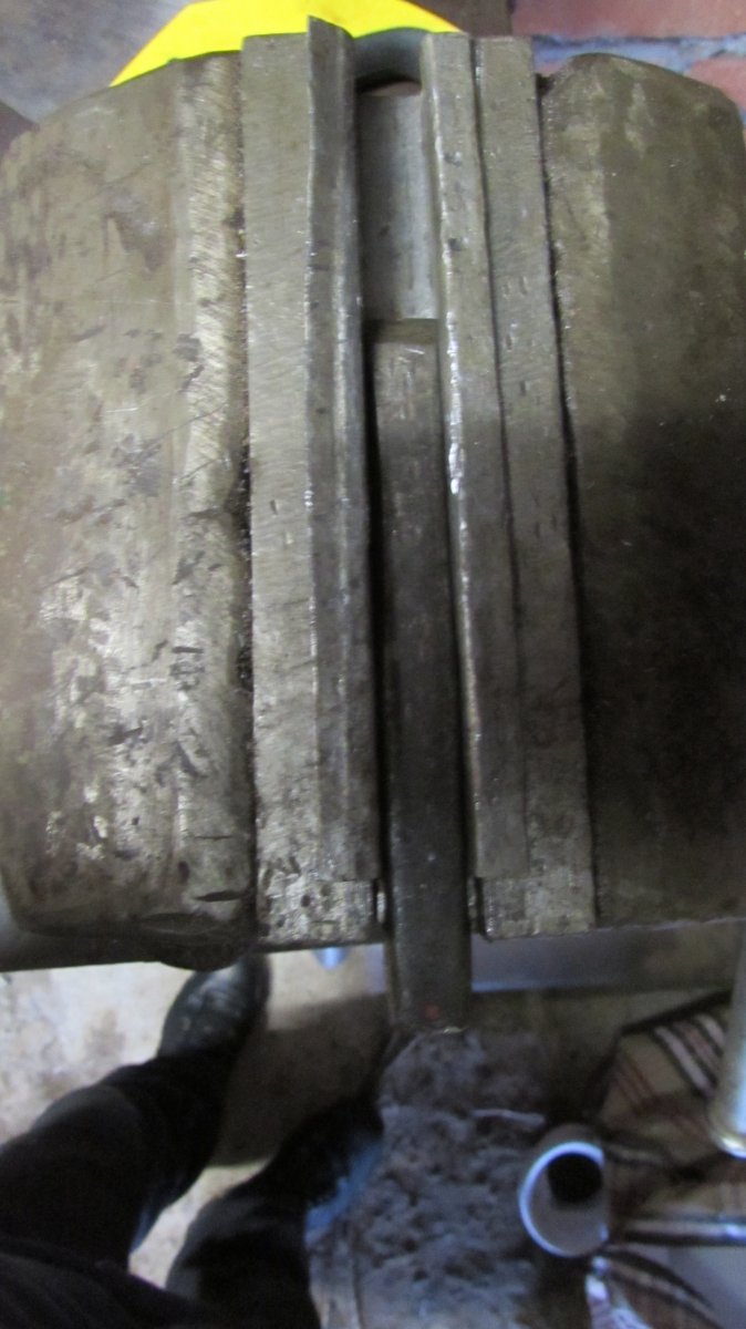

  5. vesik
    122

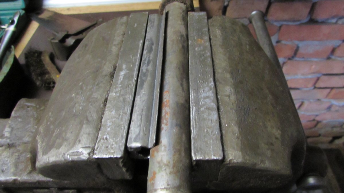

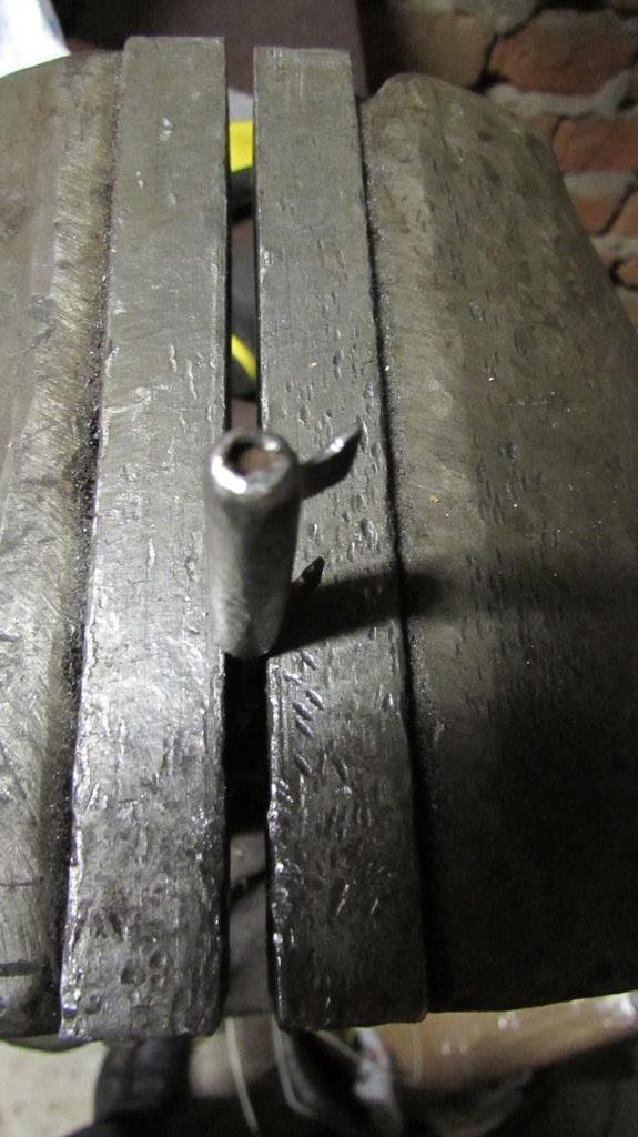

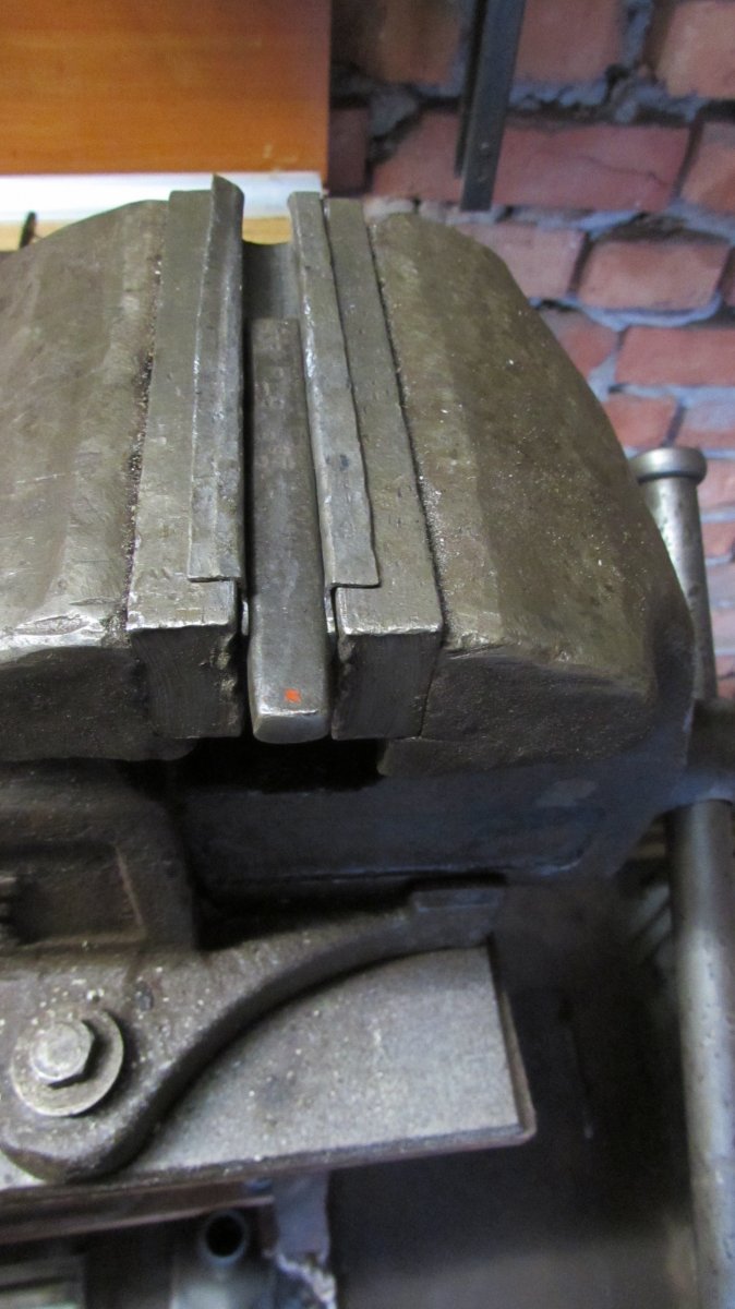

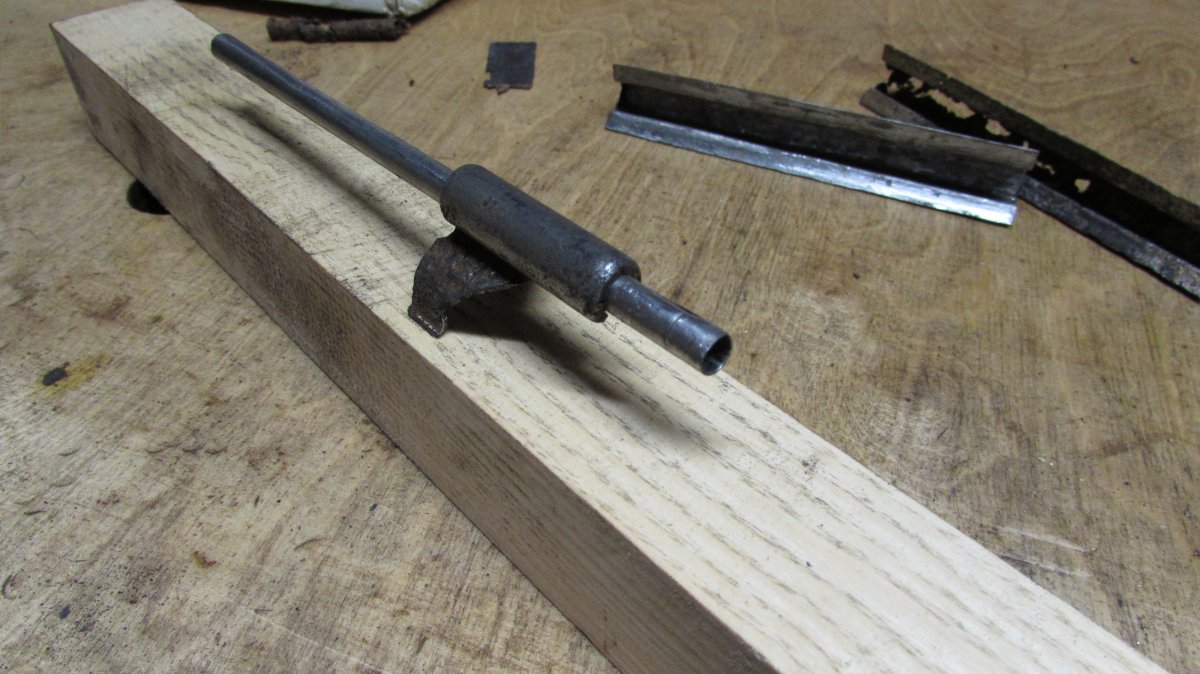

    Края толкателя имеют радиус, поэтому зажал трубу в качестве оправки и сделал радиус.

  6. vesik
    122

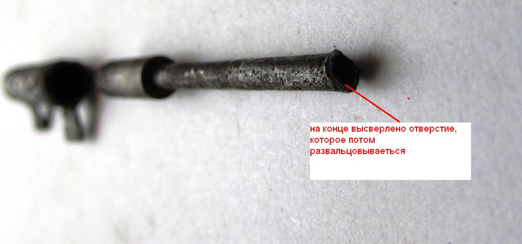

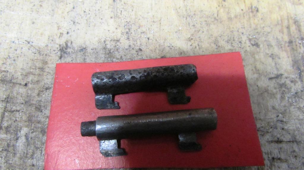

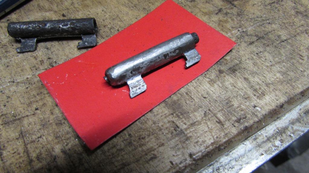

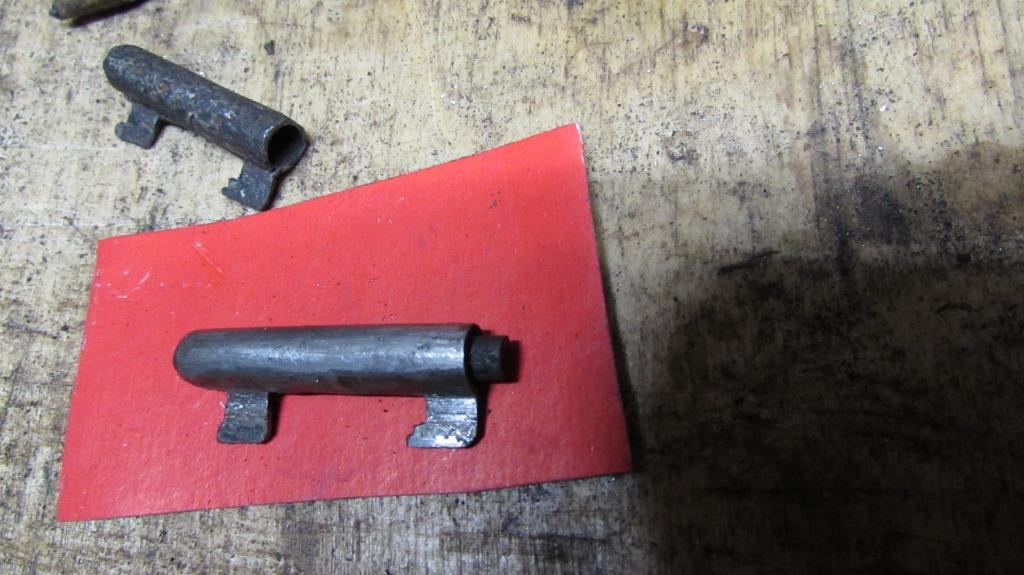

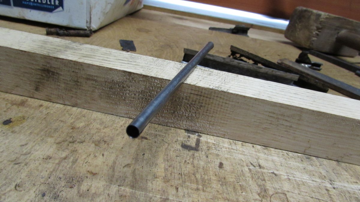

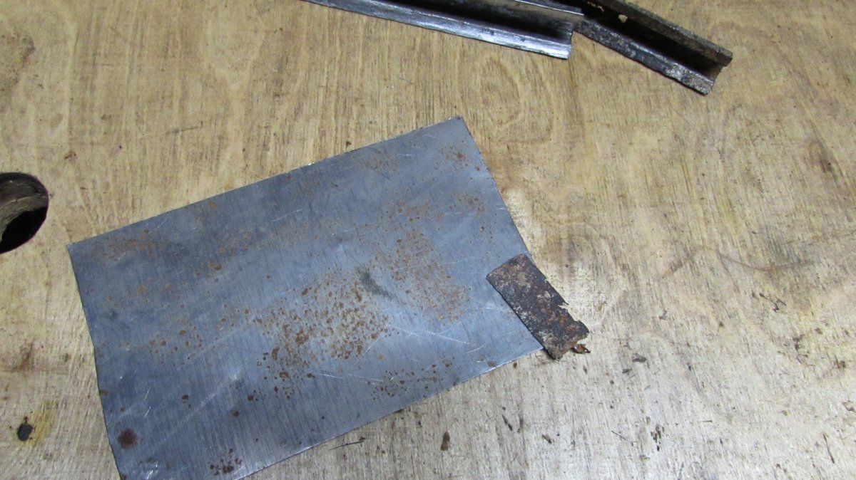

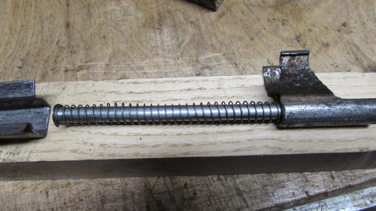

    Теперь настало очередь штока пружины толкателя. По ржавым остаткам сдал выкройку. Из листа металла толщиной 0,7 мм вырезал заготовку шириной 19 мм и длинной 150 мм ( с запасом). Закрутил на оправку из винта и собрал изделие. Для равномерного обжима металла использовал брусок, прижимая его сверху прокатывал заготовку. Собрал все вместе.
    Topaz81, Paul Garth, fideleos та 4 іншим подобається це.
  7. vesik
    122
    Ну и толкатель в сборе.

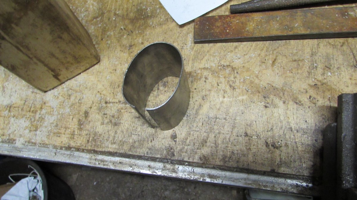

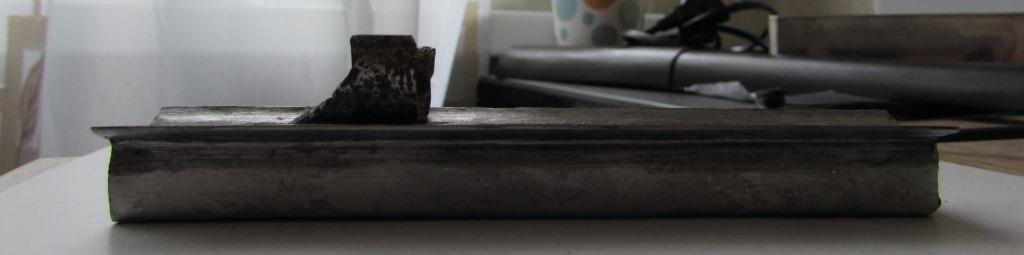

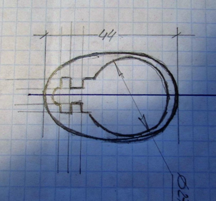

  8. vesik
    122

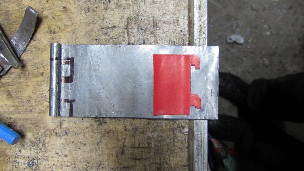

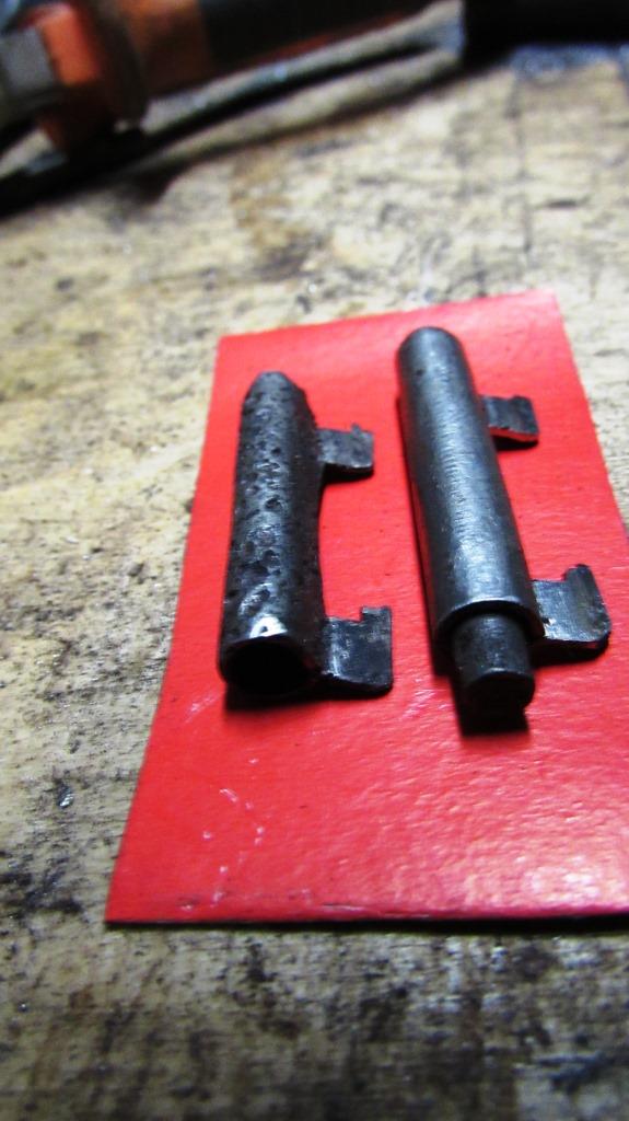

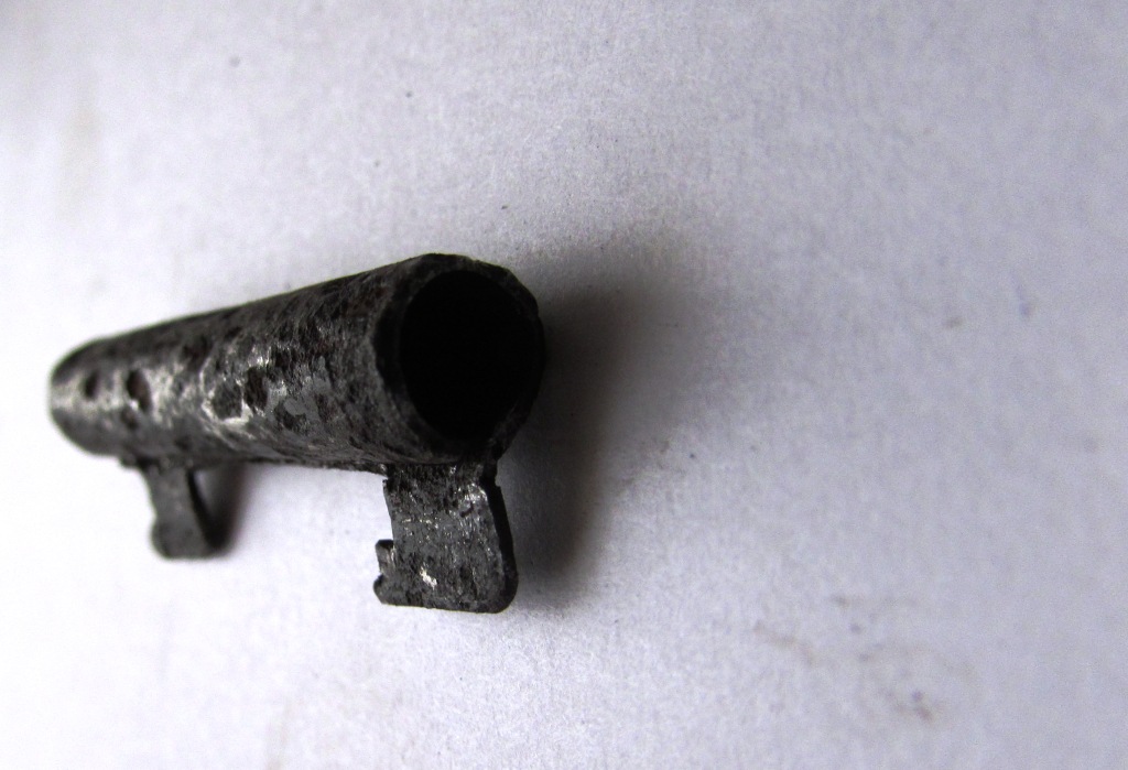

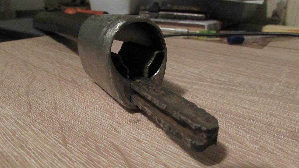

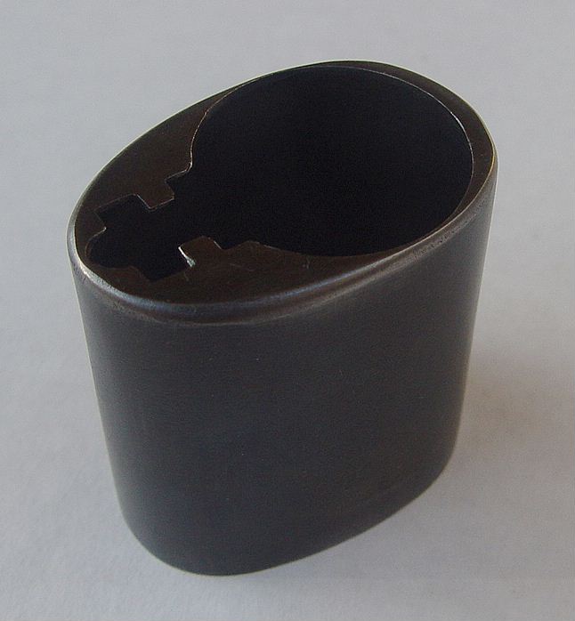

    Осталось зачернить и в коробку. Следующее на очереди ложевой наконечник (в начале темы). По ржавым остатка и размерам с оригинала (благодаря помощи американского друга) была вырезана заготовка из листа металла толщиной 1 мм. После этого согнул на шаблоне вырезанный из дерева. Так как оригинал делался штамповкой, а у меня нет такой возможности, заготовку буду варить. Для того что бы шов был менее заметен, шов размещается снизу. У меня нет сварки поэтому проект пока до пятницы будет в заморозке (пока мне не сварят). Осталось решить как делать верх. Есть два варианта наварить сверху пластинку, а потом обрезать лишнее или разогреть и попробовать загнуть. Вообщем буду пробовать о результатах отпишу.

  9. vesik
    122
    Не тот чертеж

  12. vesik
    122
    Предварительно получилось как то так. Что то не нравиться. Еще немного подварю, пошлифую, посмотрю что получиться. Наверно буду переделывать.
    ГеннадийВ, gantz, Paul Garth та 6 іншим подобається це.
  13. ALEKS81
    ALEKS81 Oberstleutnant
    22
    4.795
    Прилуки
    Вроде нормально. Только обработать еще, напильниками, надфилями, наждачками разной зернистости и будет гуд.

  14. 663
    663 ✠ Moderator
    17
    7.558
    Україна.
    Наждачка на дощечке думаю своё дело сделает.
    Я в таких случаях вглядываюсь в фото таких девайсов, для того чтоб увидеть направление их шлифовки.
    Беру наждачку средней зернистости и тру, в начале хаотично где надо а потом строго по направлениям которые вычислил на фото. Наждачку не меняю, она в начале хорошо формирует деталь а изнашиваясь уже действия её не то, и остаются только хорошо положенные линии. Если линии положены в одну сторону то деталь выглядит оригинальней, проверено.
    В крайнем случаи если вдруг остался глубокий относительно срез или дефект я делаю закос под удар, царапину в ходе эксплуатации (типа давно). Потом черню.
    ГеннадийВ, Paul Garth, ALEKS81 та 2 іншим подобається це.
  15. 663
    663 ✠ Moderator
    17
    7.558
    Україна.
    В подтверждение выше написанного добавлю фото. Деталька сделана на скамейке без каких либо тисков а выглядит хорошо, половина успеха линии. Сделаете одностороннюю шлифовку и деталь сразу покажет свои формы.
    Думаю не стоит. Это время потратьте на следующую деталь.

  16. vesik
    122
    Спасибо за поддержку. Зашлифую. Зачерню. А потом посмотрим что из этого вышло.

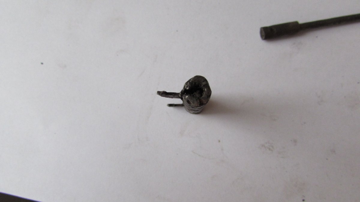

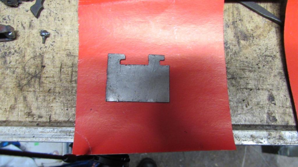

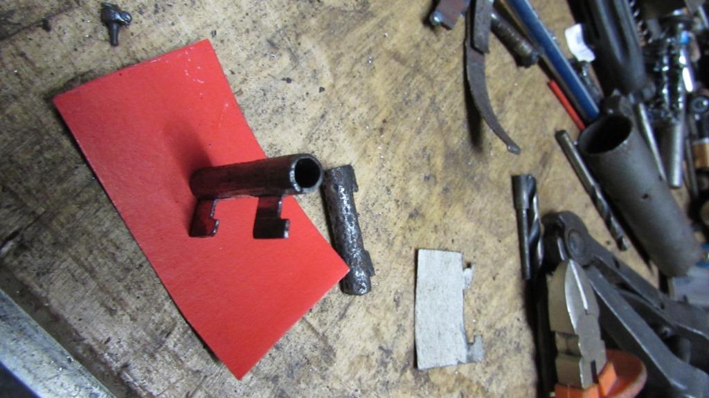

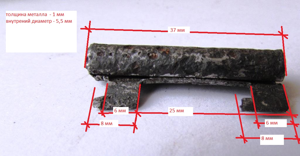

    Восстанавливаю вот эту деталь.
    Размеры сняты с оригинала.
    Сегодня буду делать новый корпус.
    ГеннадийВ, fideleos, Paul Garth та 2 іншим подобається це.
  18. vesik
    122
    Ну что же, результат работы. Осталось зашлифовать и в коробку к другим деталям.

    Забыл чертеж

  21. vesik
    122

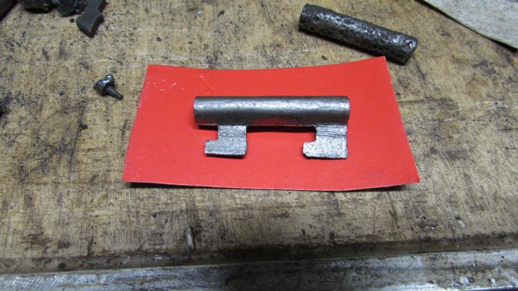

    Да, есть нюанс. Завальцовка должна быть под прямым углом. Завтра переделаю

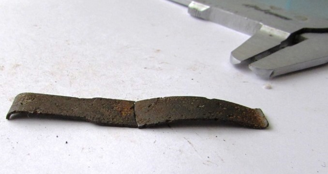

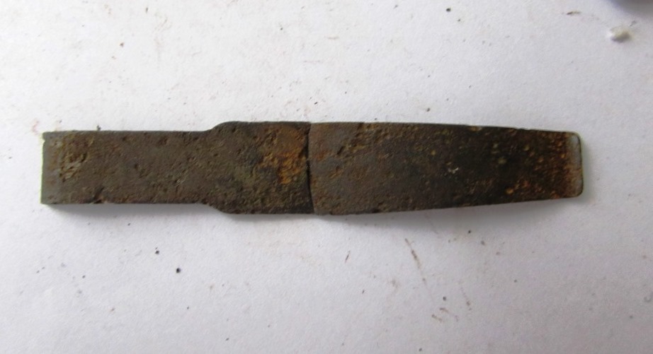

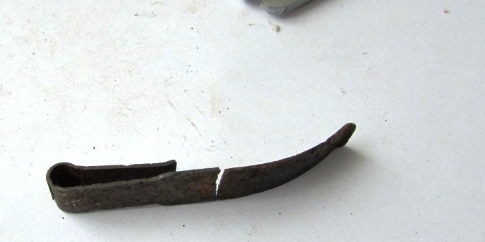

    Провел эксперимент, с пружиной прицельной планки. У меня было несколько и все поломанные. Моя треснула в двух местах. Подварили. Зачистил. И пружина стала как родная. Пружинит. Так что можно их смело подваривать. Осталось привести в божеский вид и заворонить.
    ГеннадийВ, fideleos, ALEKS81 та 3 іншим подобається це.
  23. vesik
    122
    результат

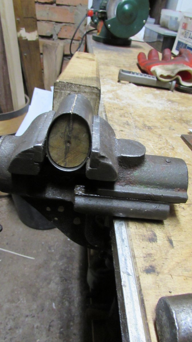

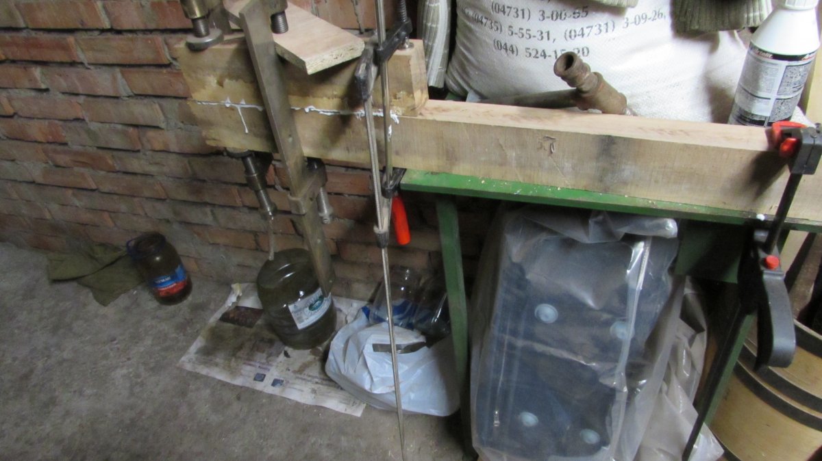

    122

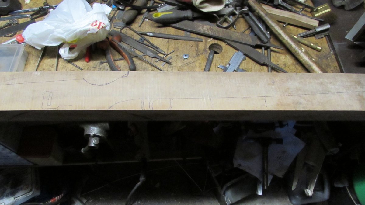

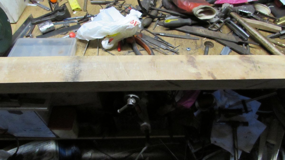

    В воскресенье был разбужен звонком в 7 утра. Позвонил товарищ и сказал что бы я выходил на улицу, он привез дерево на ложе.
    Так как ложе толщиной 50 мм, нужной ширины (200 мм) не нашлось поэтому было принято решение приклад склеить из двух кусков.

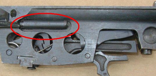

  26. vesik

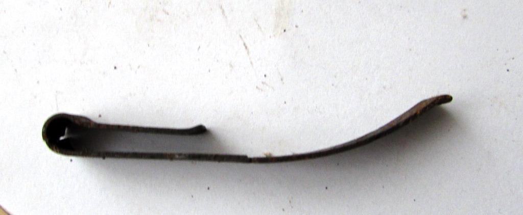

    122

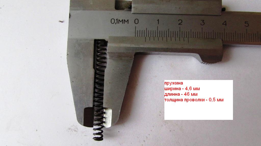

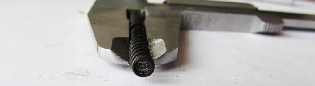

    Да и еще. Кто и как заменял пружину в магазине. Есть идея взять пружину с магазина СВД. Как думаете подойдет?(на фото оригинальная пружина G.41)
