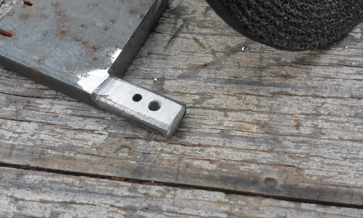

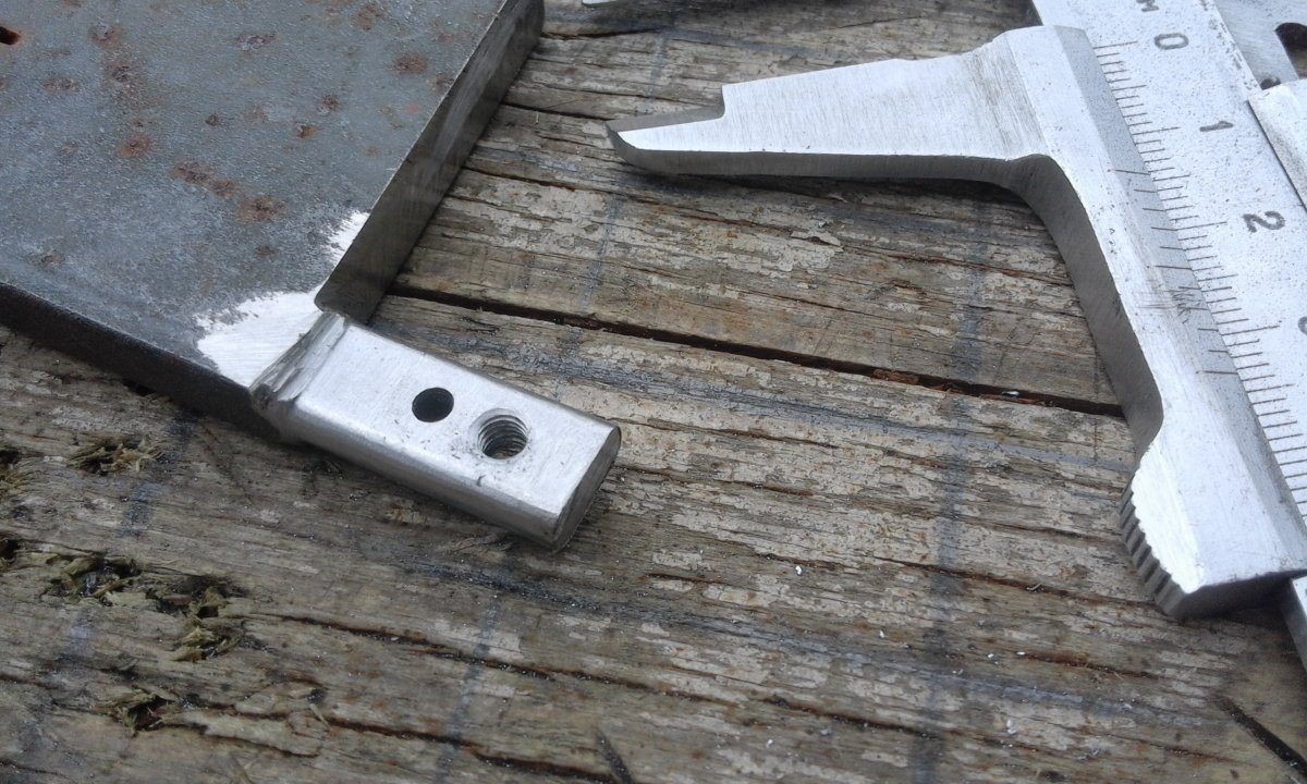

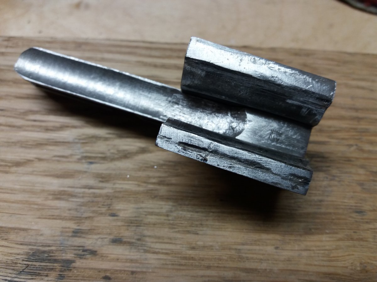

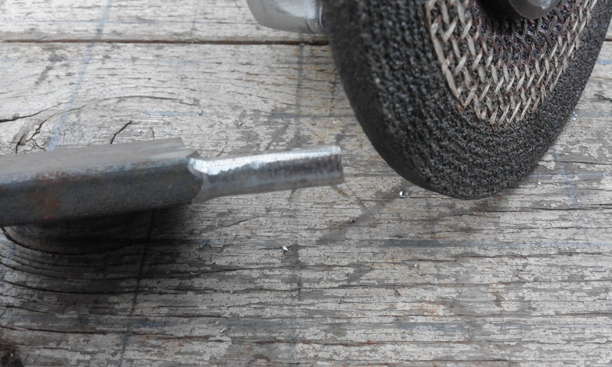

    Отрезал лишний металл, подогнав заготовку по ширине. После чего шлифанул толщину и углы в полукруглую форму. Всё пока очень грубо.

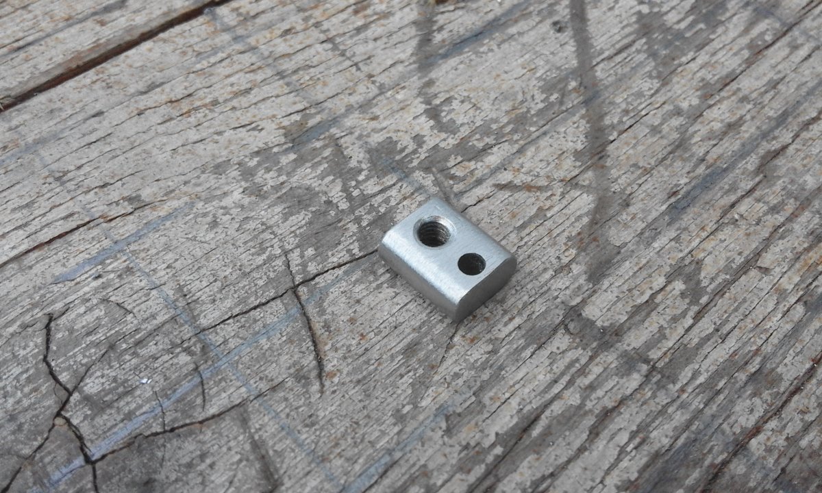

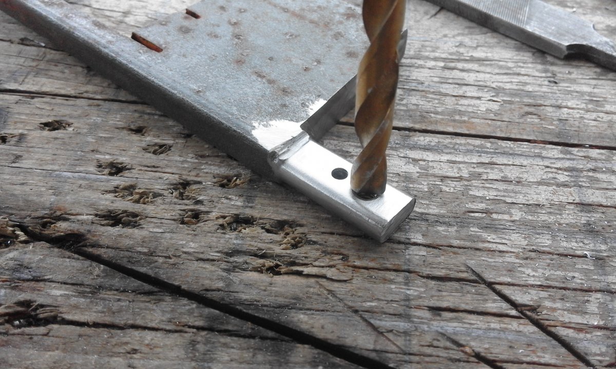

    После грубой шлифовки болгаркой, поработал напильником и наждачкой. Форма обрела очертаний клина по боковым габаритам. После чего сверлом снял фаски на отверстии с резьбой. Эти фаски в будущем смягчат установку шомпола.

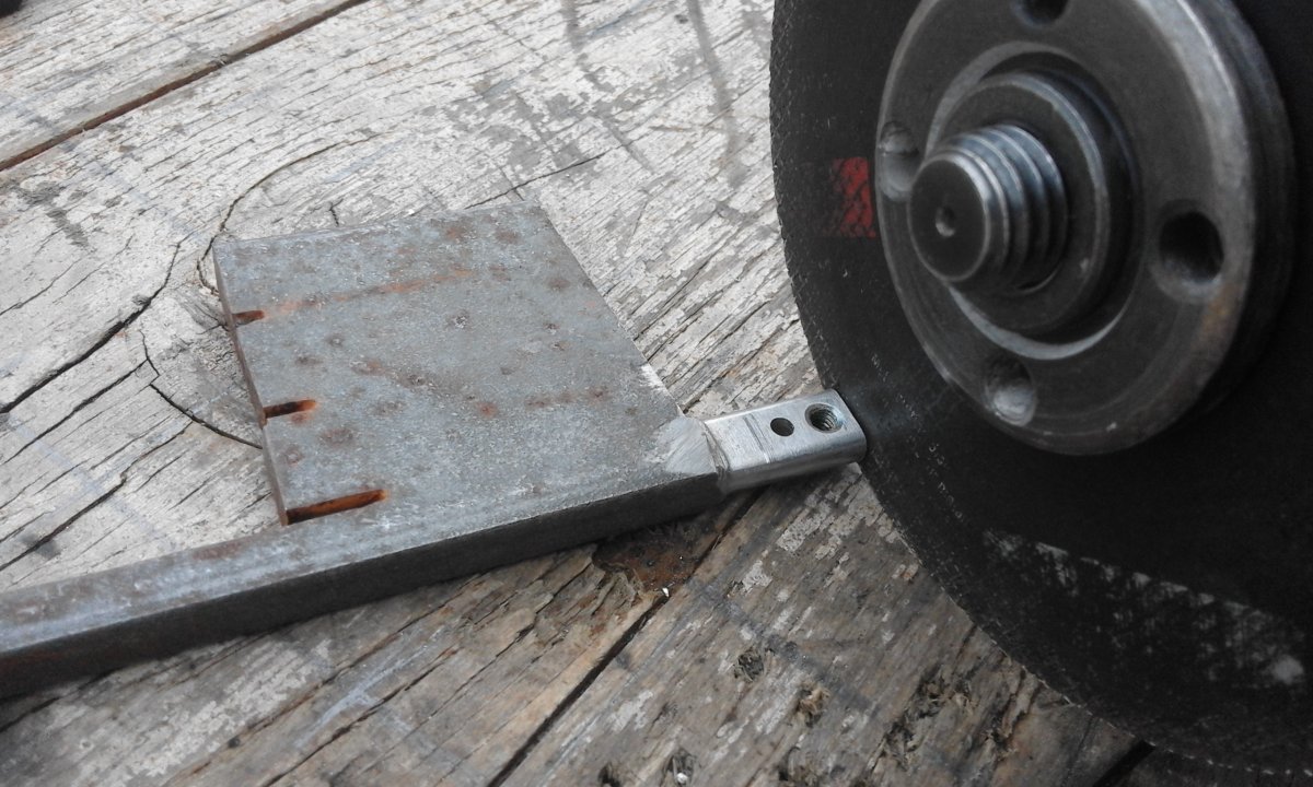

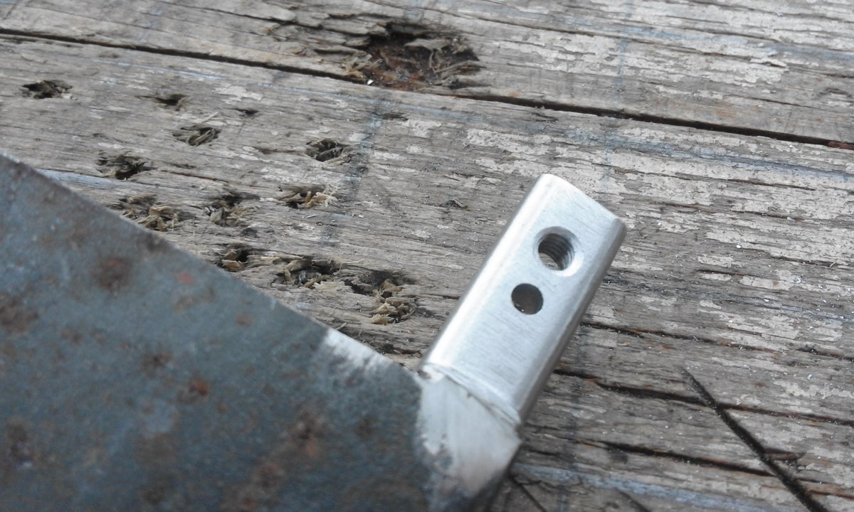

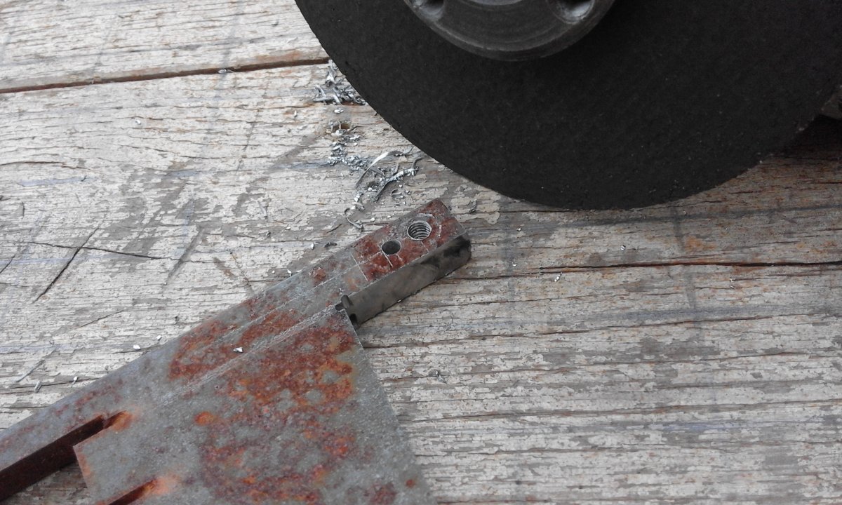

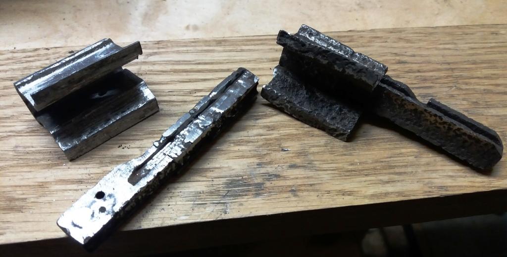

    Отметил верхнюю линию отреза и срезал лишнее, после чего сделал замер детали и отрезал заготовку от массива. Дальше приведение заготовки в деталь.

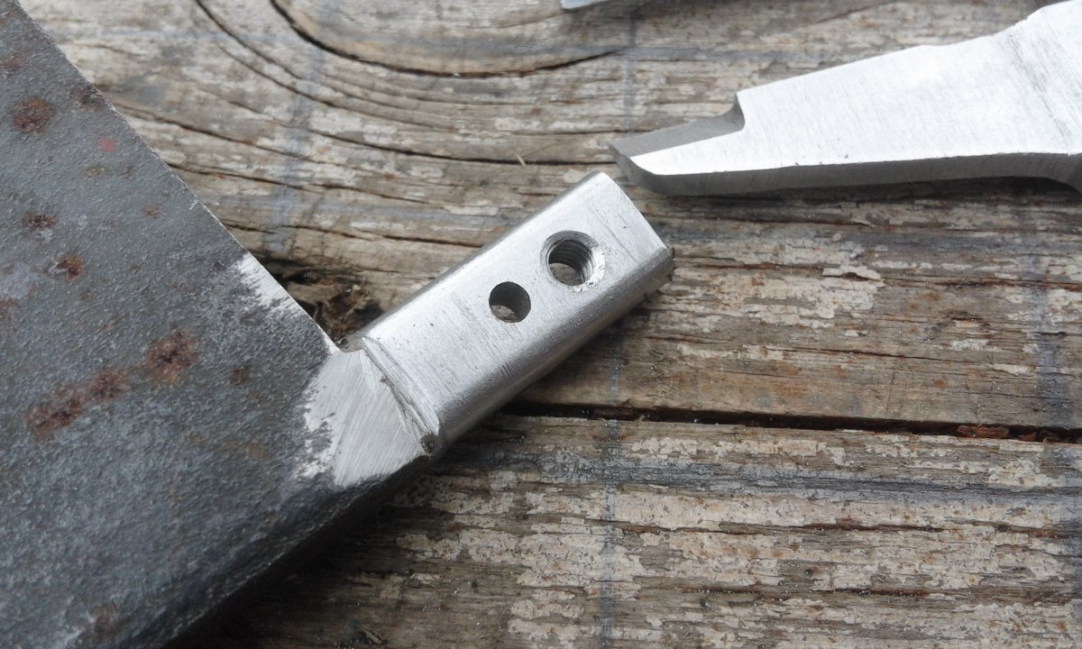

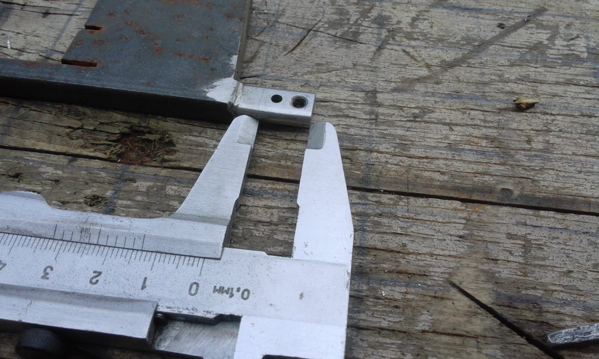

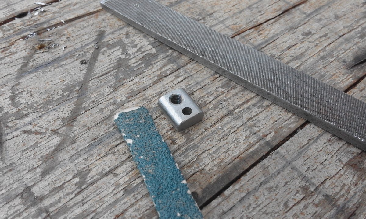

    Плоский напильник и наждачка поставили точку в работе над деталью. Каких бы размеров не была деталь а последовательность изготовления всё та же.

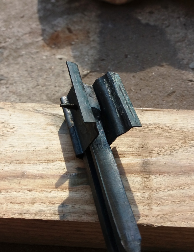

    Воронение после изготовления ложа.

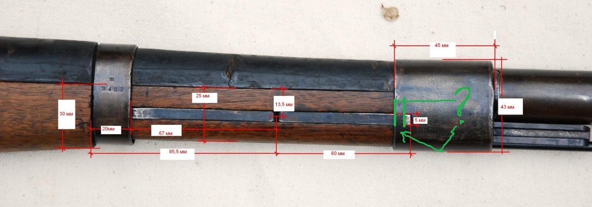

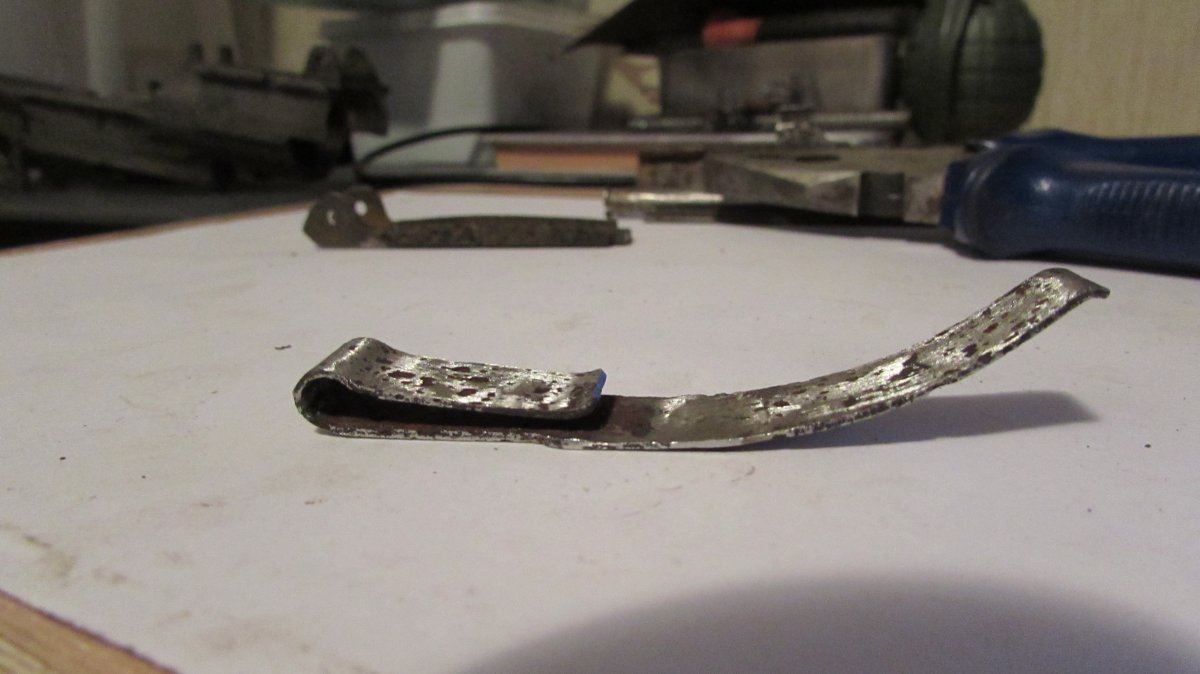

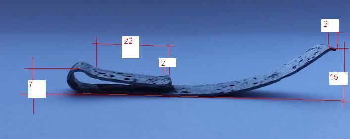

    Камраден, поделитесь пожалуйста размером пружины прицельной планки, буду себе новоделить

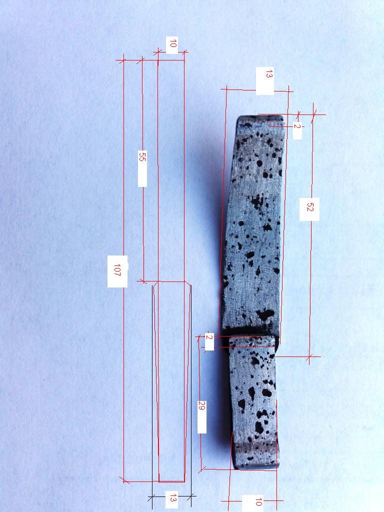

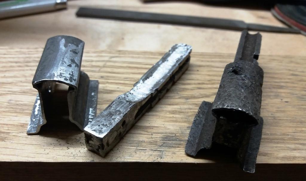

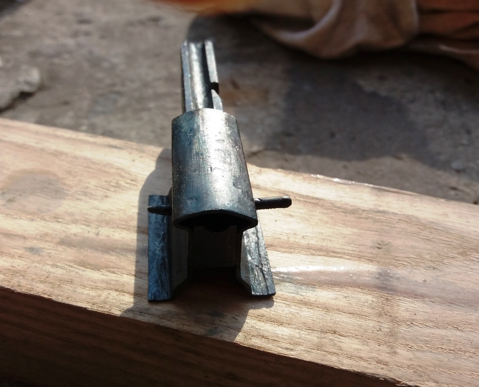

    Добрый день. Давно не писал, как то даже неудобно начал тему, а не закончил. Поэтому продолжу.
    Прилив штыка.
    По фото все понятно.
    ALEKS81, Helmut Raiser, ГеннадийВ та ще 1-му подобається це.

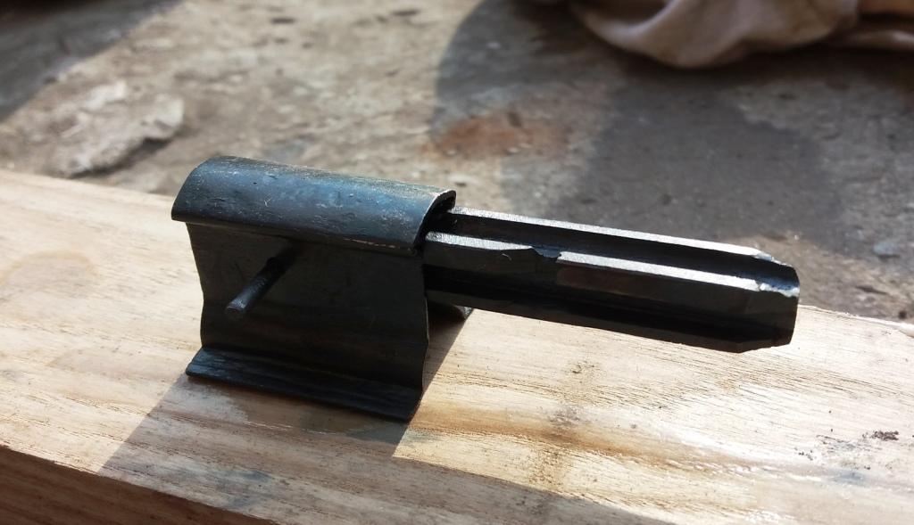

  8. vesik
    vesik Stabsgefreiter
    122
    И тут вспомнил что у меня есть профрезерованый прилив. Получилось как то так.
    WERWOLFE, ALEKS81, Helmut Raiser та 2 іншим подобається це.
  9. vesik
    122
    После масла.

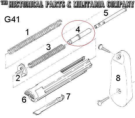

    По пружине, завтра сделаю размеры. Мне интересно а упор для шомпола как крепиться в приклад? просто вставляется, или крепиться через верхнее отверстие. К стати остался старый прилив и еще запчасти. Ищу на обмен деталь под номером 4.
    Криос подобається це.

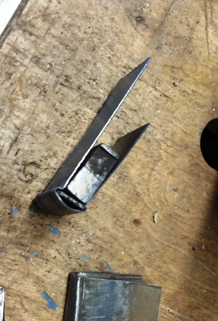

    Добрый день. Если еще актуально, пружина прицельной планки.
    gantz, 663 та blade3 подобається це.

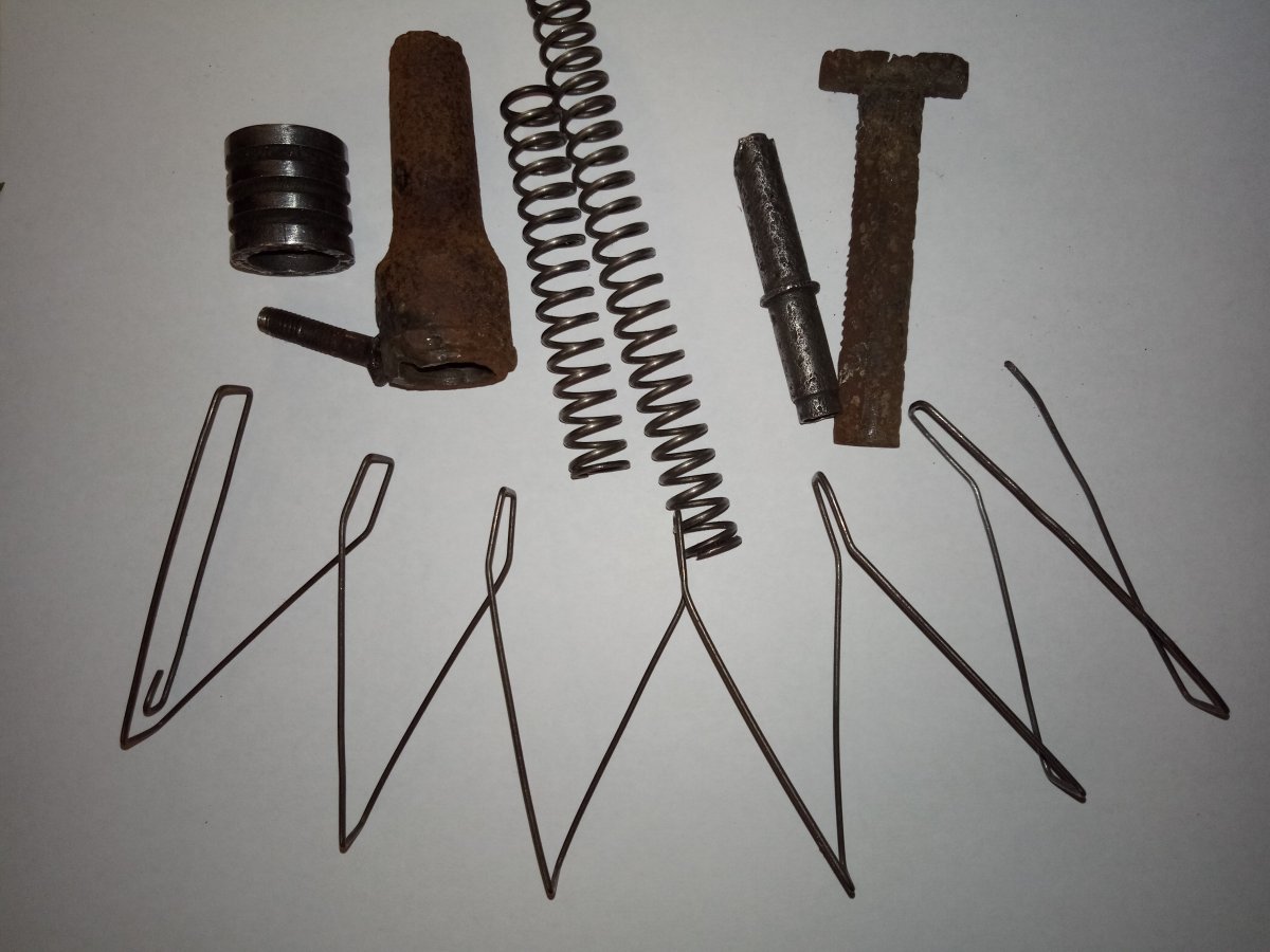

    Маю наступне :
    IMG_20180725_200911.jpg IMG_20180726_222710.jpg IMG_20180727_101059.jpg IMG_20180725_201000.jpg

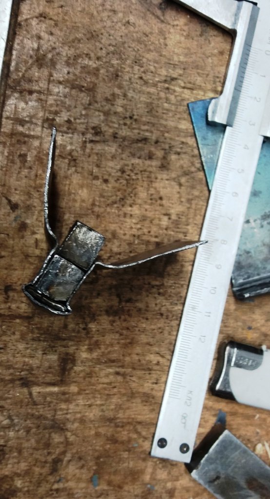

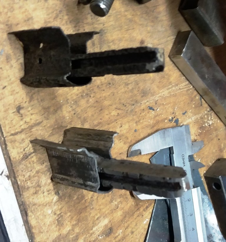

    Коллеги, поделитесь пожалуйста вот этими размерами. Заранее признателен.

    UA

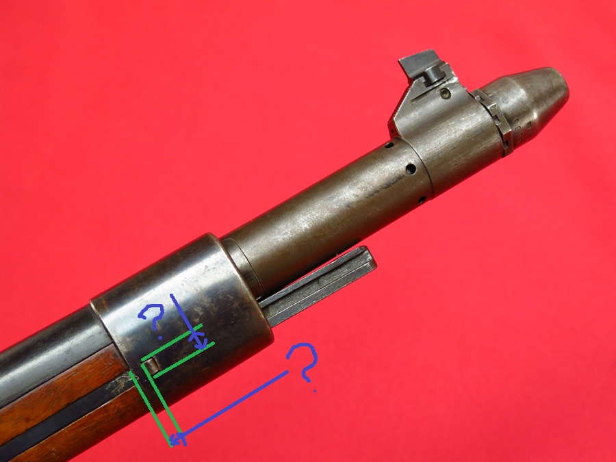

    От края кольца до края отверстия подскажите расстояние пожалуйста.

  17. vesik
    122
    5 мм.
    663 подобається це.

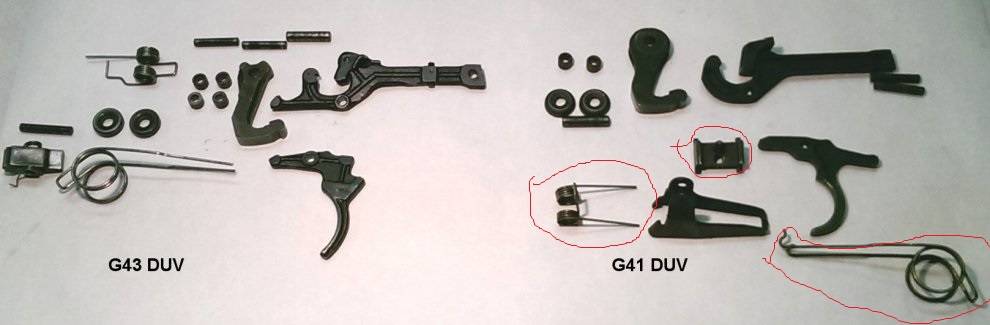

  19. НКО_СМЕРШ
    НКО_СМЕРШ Stabsfeldwebel
    2.022
    Canada

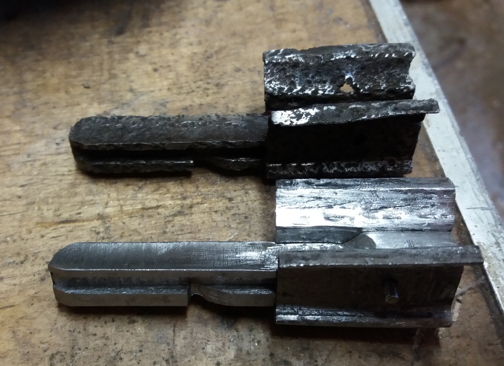

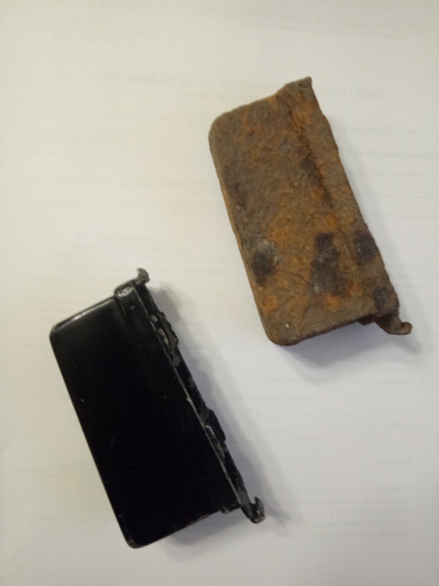

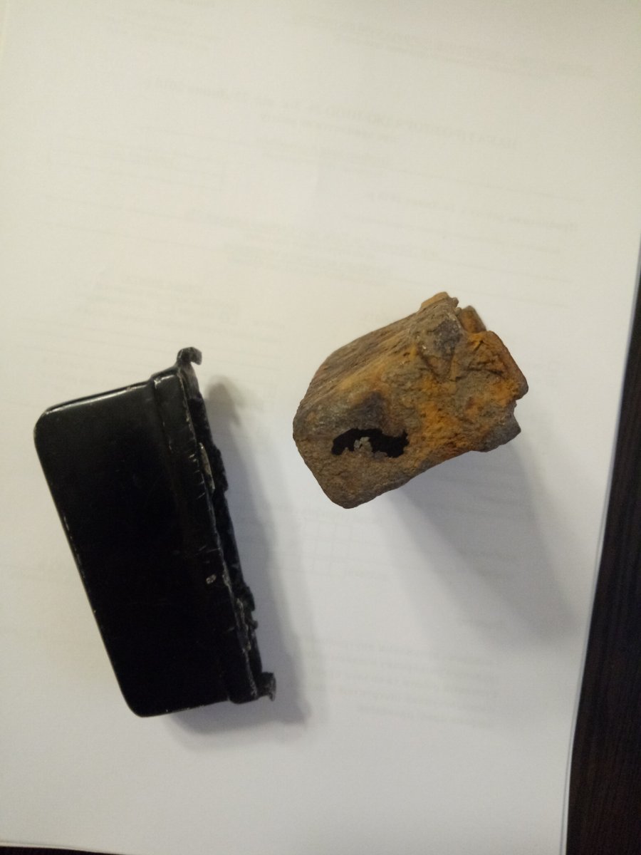

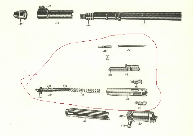

    Вообщем не хватает вот этих деталей либо требуеться их замена.
    Буду рад любой помощи.:beer:
    Спасибо комраду 663 за помощь с накладкой.
    Если нужно могу сфотографировать фото моего комплекта.

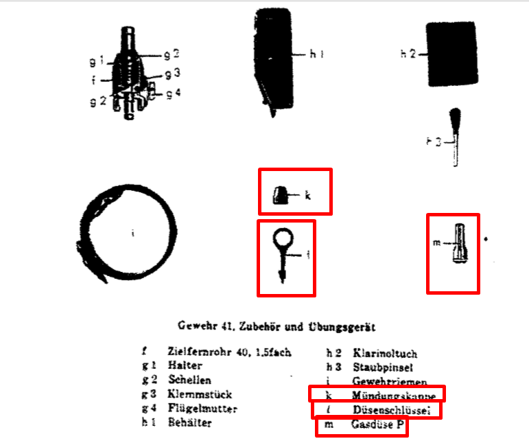

    Если кому интересно как выглядит базовый набор ЗиПа для Г41
    пыльник-ключ-насадка для холостой стрельбы

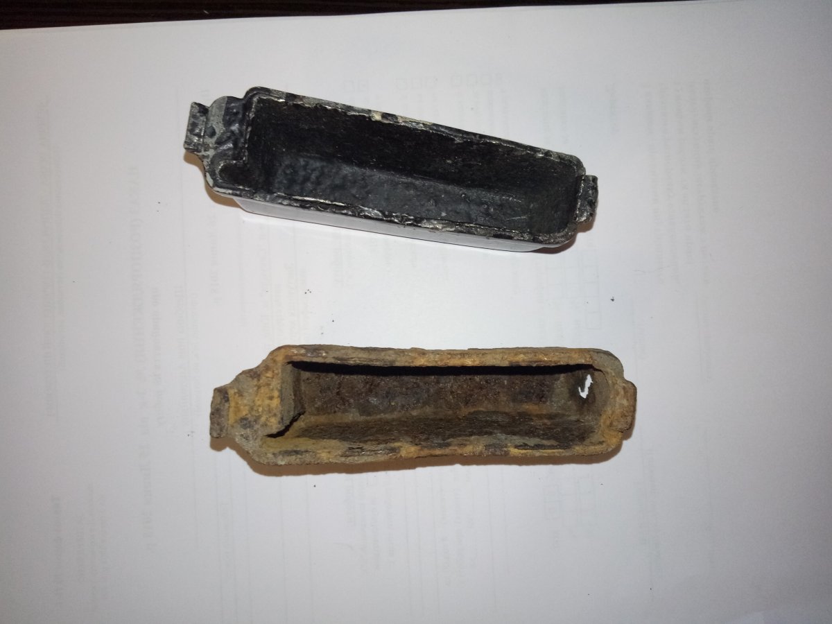

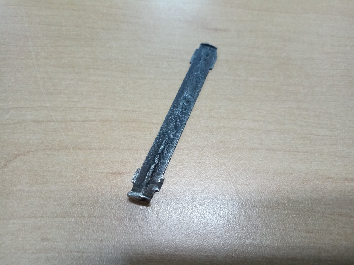

    https://reibert.info/lots/kusochek-ramy-g-41.320898/
    Вот одна деталь, но сохран не очень.

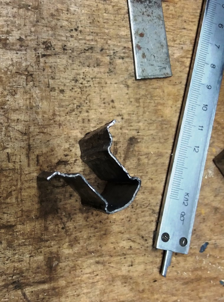

  24. НКО_СМЕРШ
    2.022
    Canada
    А нет ли такой на продажу? Бо моя обломана.
