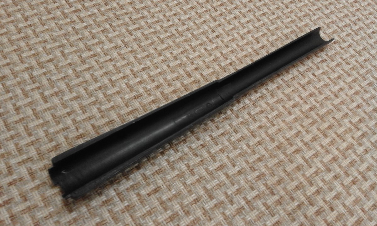

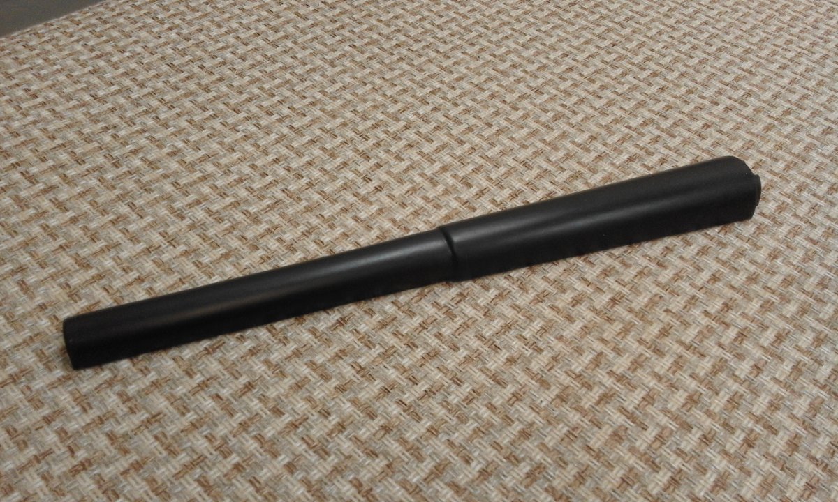

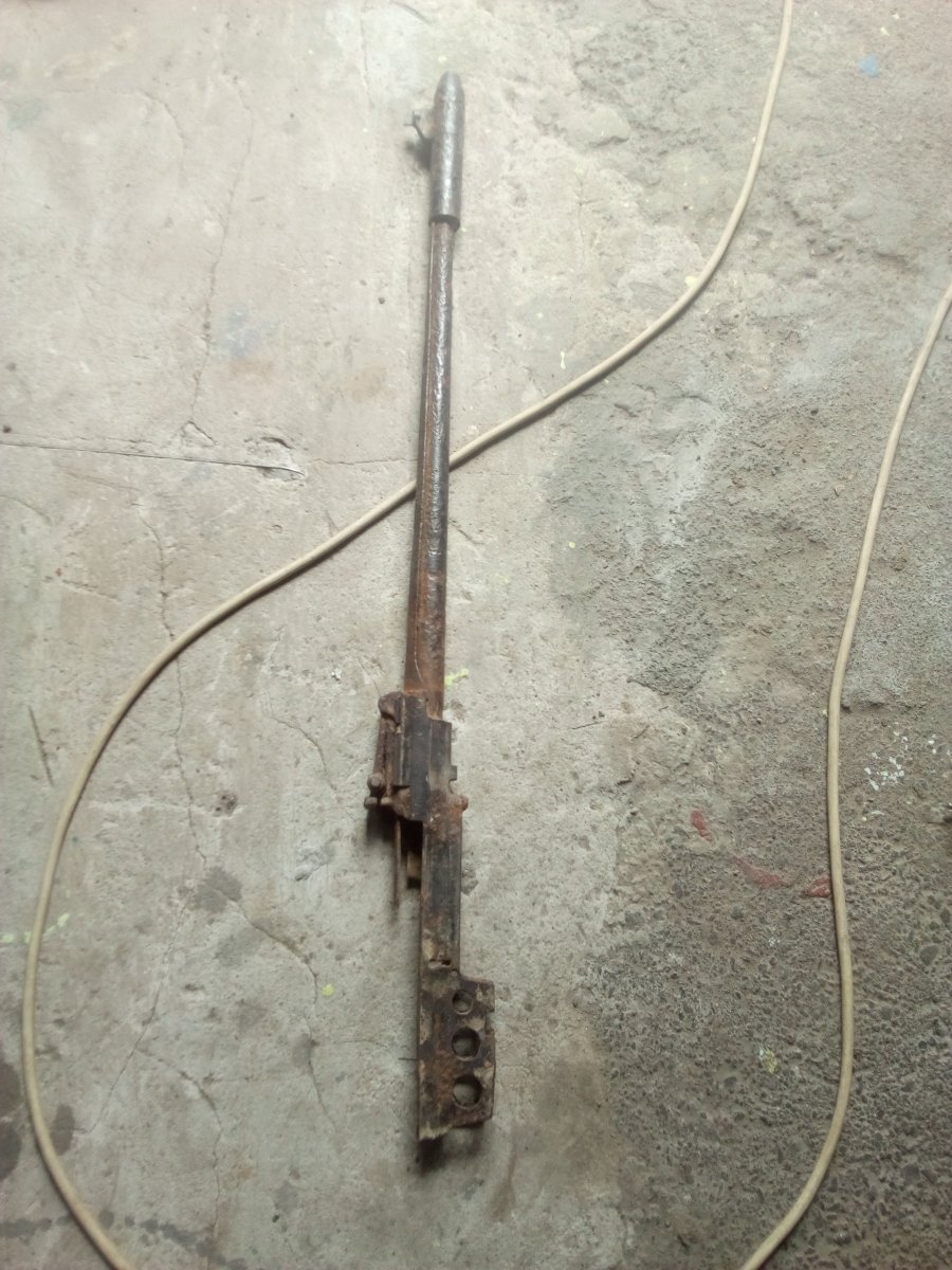

    К стати? накладка что на фото у моего G-41 куплена у Лешего.

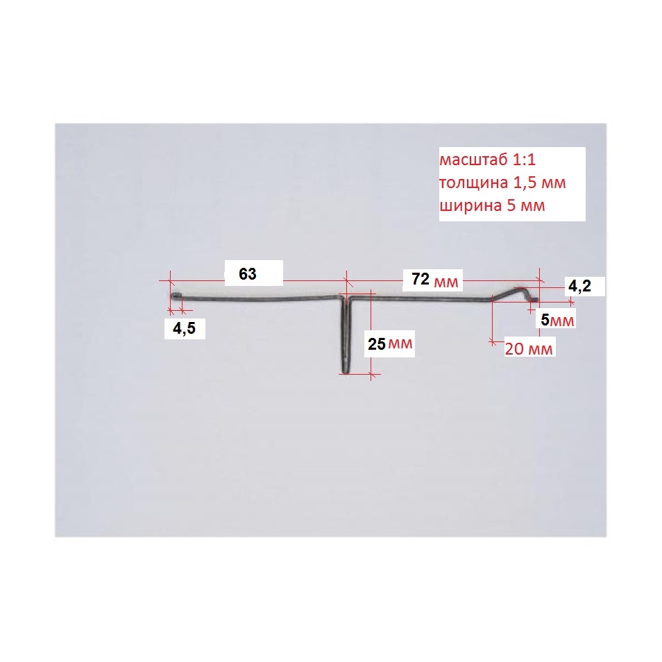

    Вот промерял оригинальную, внес поправки.

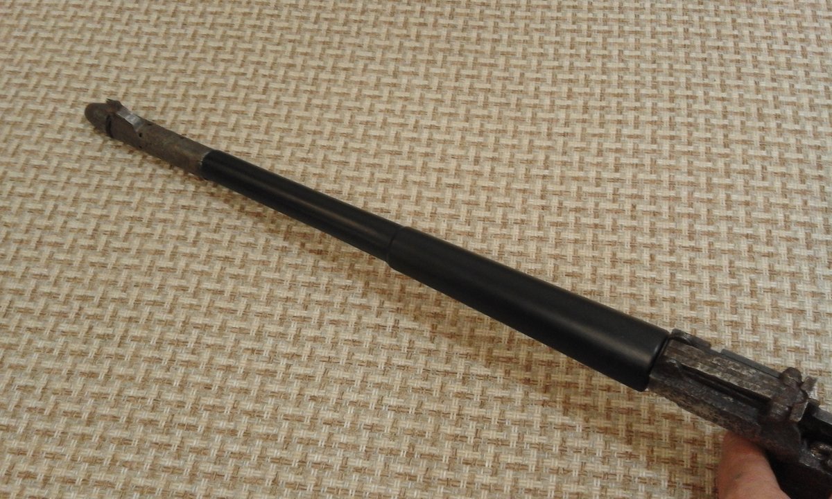

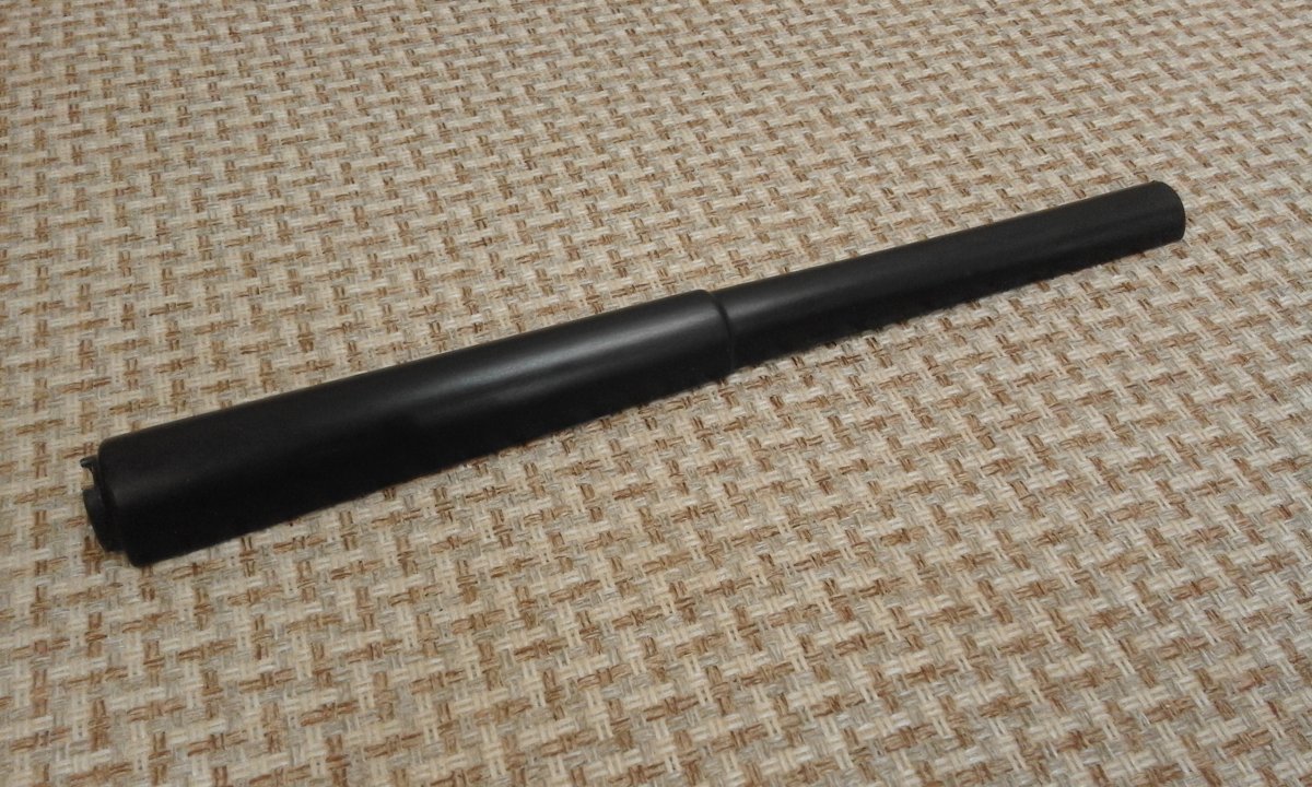

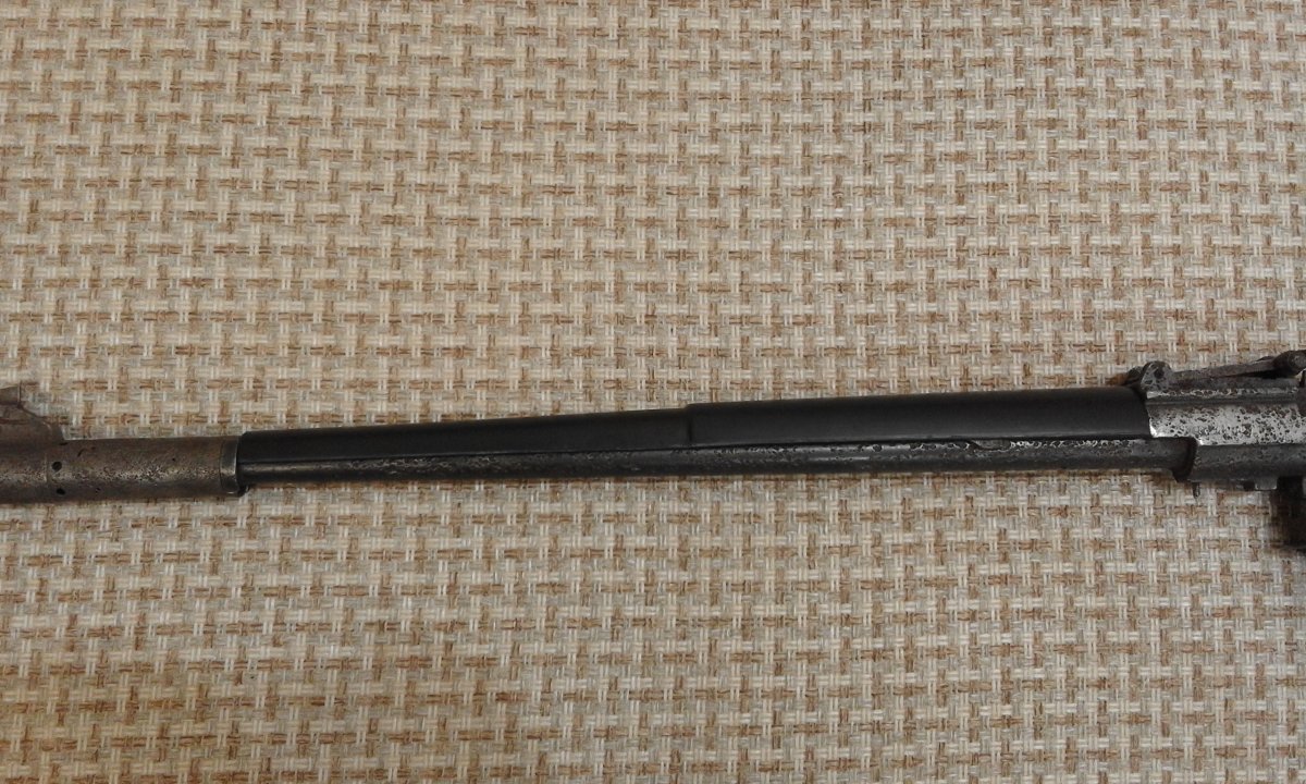

    Прибыла накладка. Всё на фото. На мой гевер села как влитая.
    Цена накладки 150 гривен.

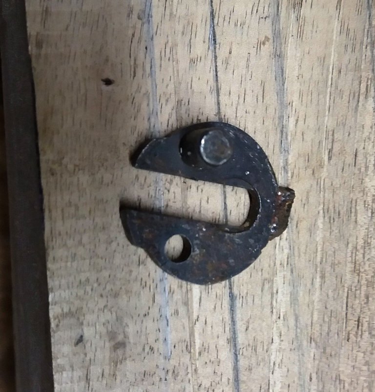

    Разбирая завалы нашлось еще две детали. Может кому-то надо.

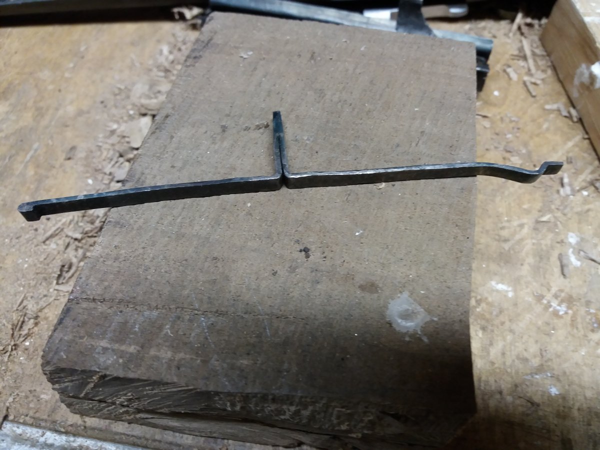

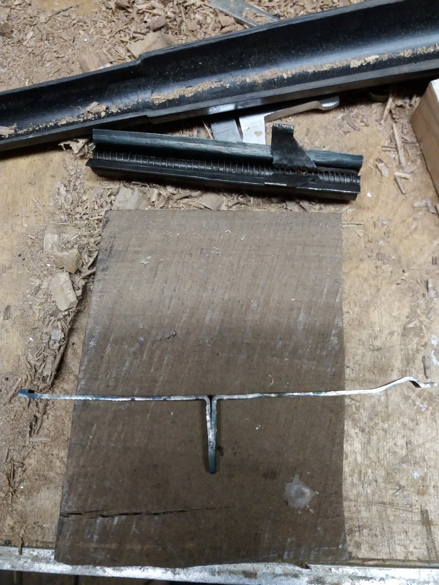

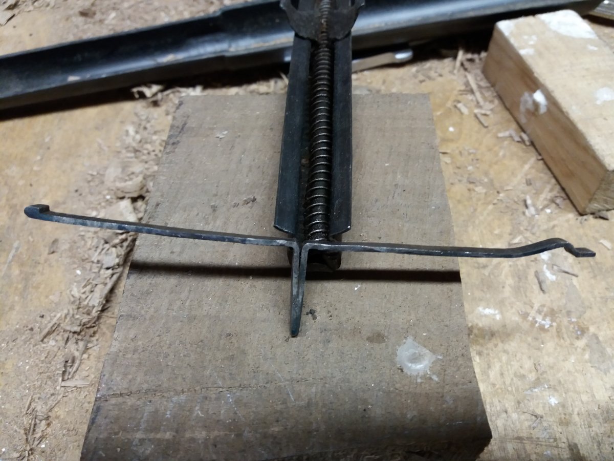

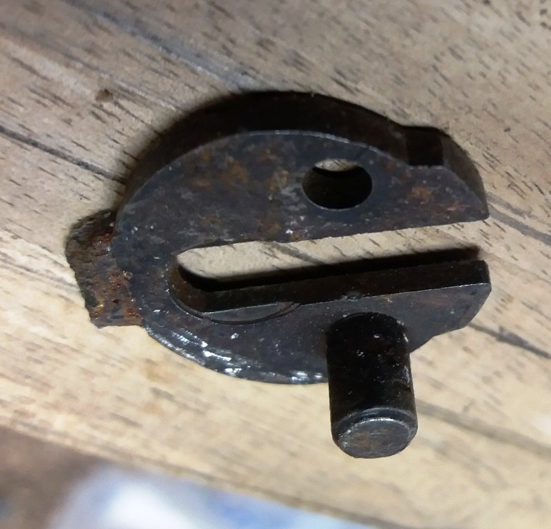

    Благодаря помощи соседа, который принес полоску стали 65г, сделал пружину по уточненным чертежам fideleos. Полоску стали отпустил. Согнул. Когда сгибал пружину пополам, она лопнула, но так даже лучше, в этом месте сварил и шлифанул. Осталось закалить и думаю что все будет ок.

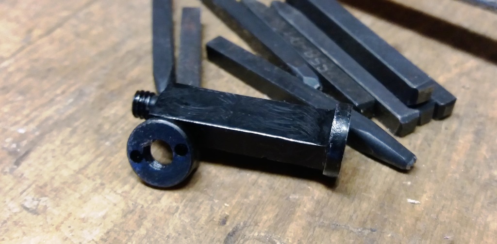

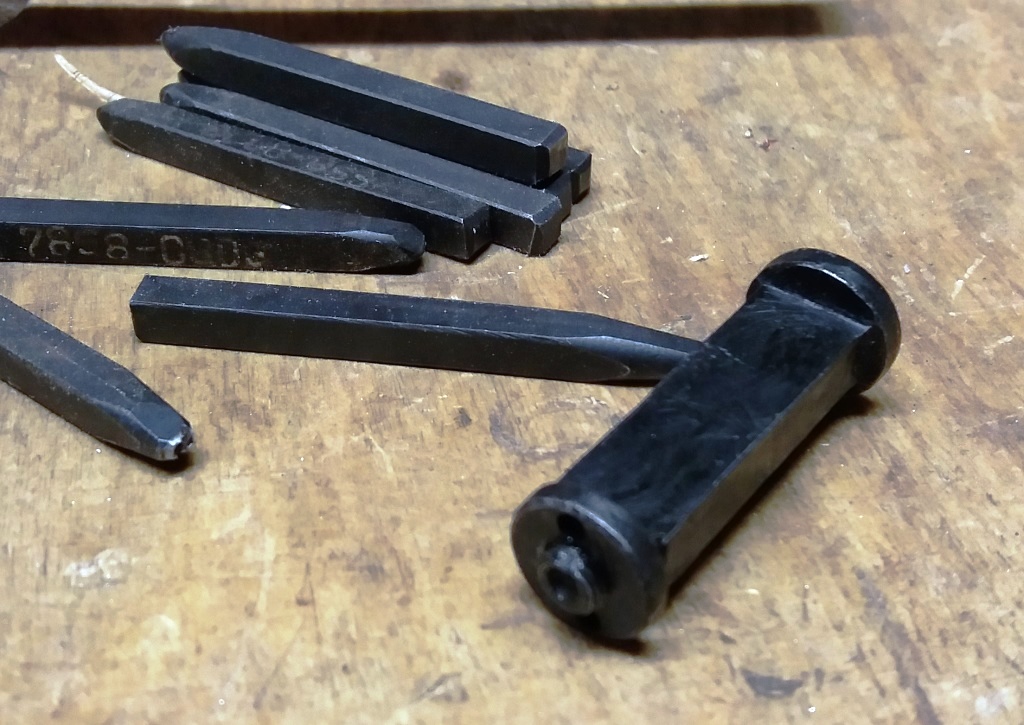

    Ставил машину в гараж и не удержался привел в порядок нагель (новодел по оригиналу). Просверлил отверстия и заворонил. Протер металлической мочалкой для виду. Надо будет набить еще клеймо.
    663, ALEKS81, fideleos та ще 1-му подобається це.

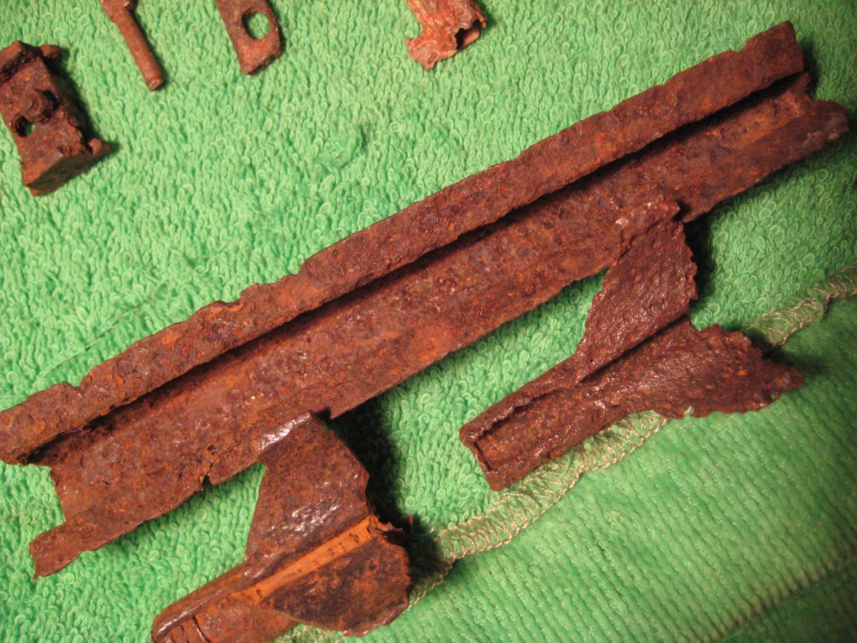

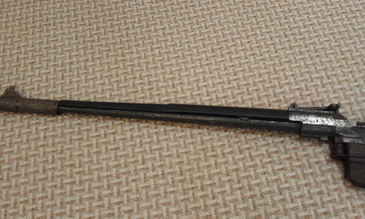

    ребята может есть у кого что есть по запчастям на 41W ?

  15. Satriani
    Satriani Stabsgefreiter
    269
    Киев, Украина
    много чего, это все что у меня есть... с низу кусок рамы оторвало... как донар тоже надо

  16. Paul Garth
    Paul Garth Stabsfeldwebel
    51
    98
    1.511
    2/ϟϟ Pz.-Gren.-Rgt. „Deutschland“
    Хороший исходник для реставрации, посмотрю, может какие то остатки есть

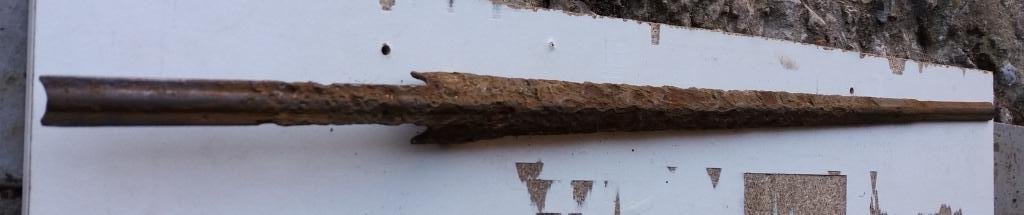

    всім привіт шукаю ось таку запчастину може у когось є напродажу з пов
