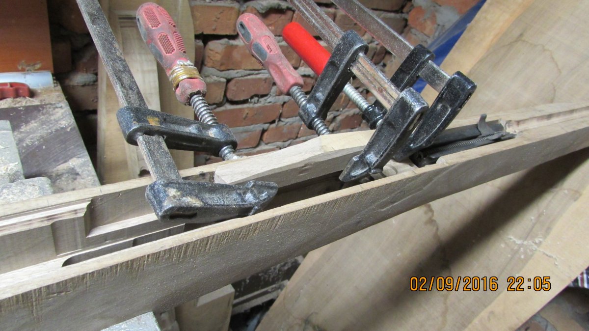

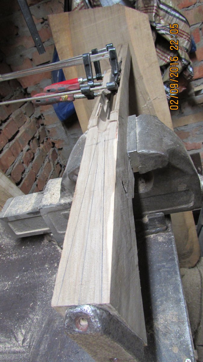

    Ну и начал исправлять небольшие косяки. Расфрезеровал. Вклеил планку. Завтра все приведу в порядок. Пока все.

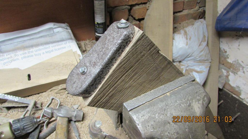

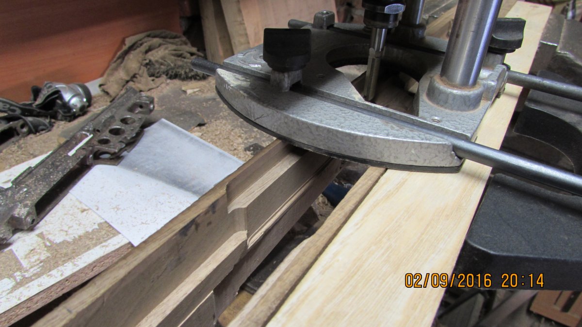

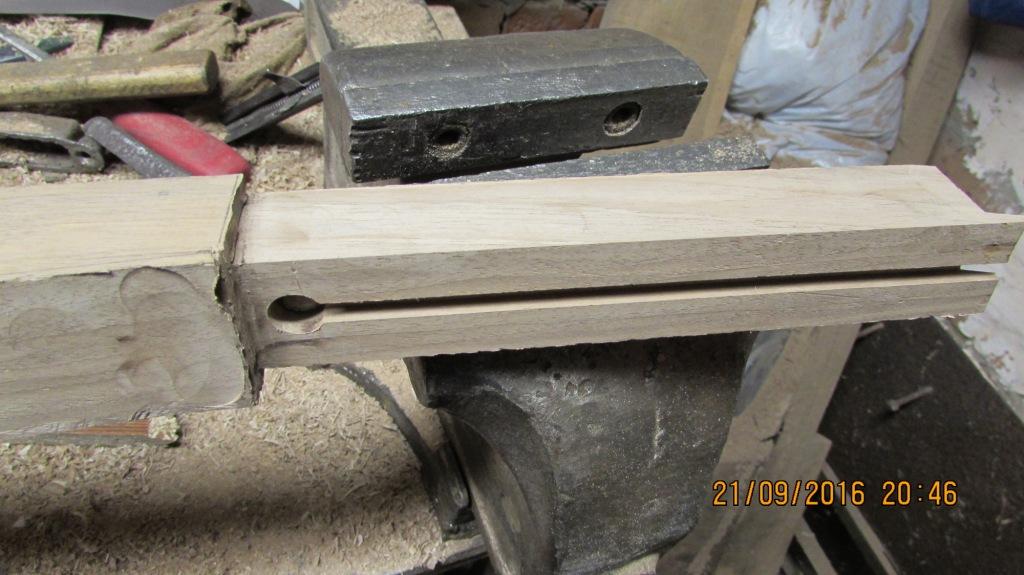

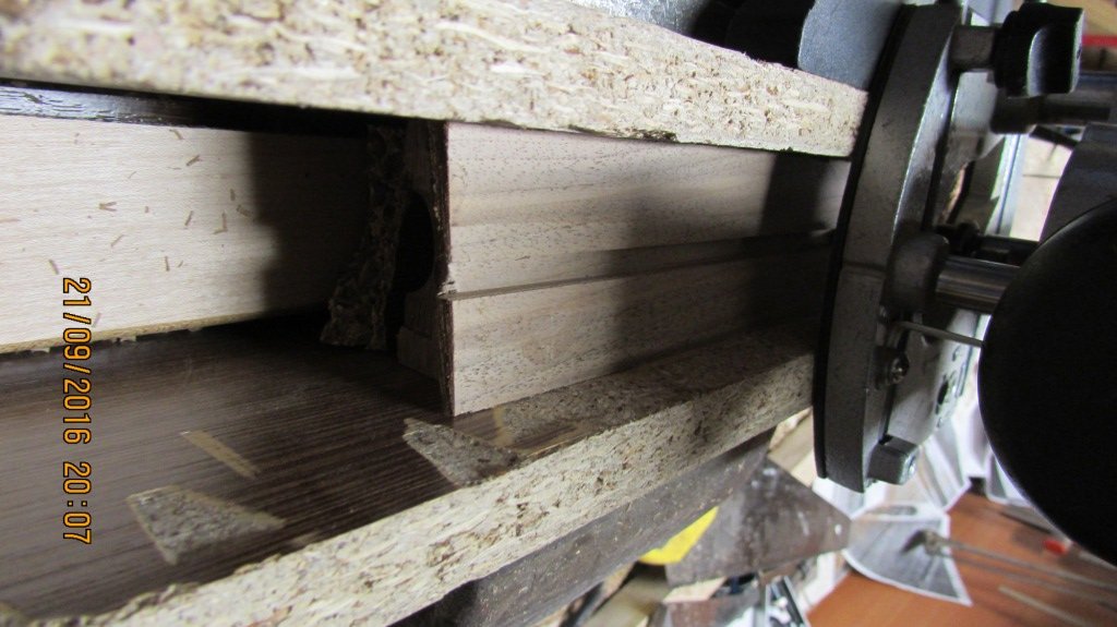

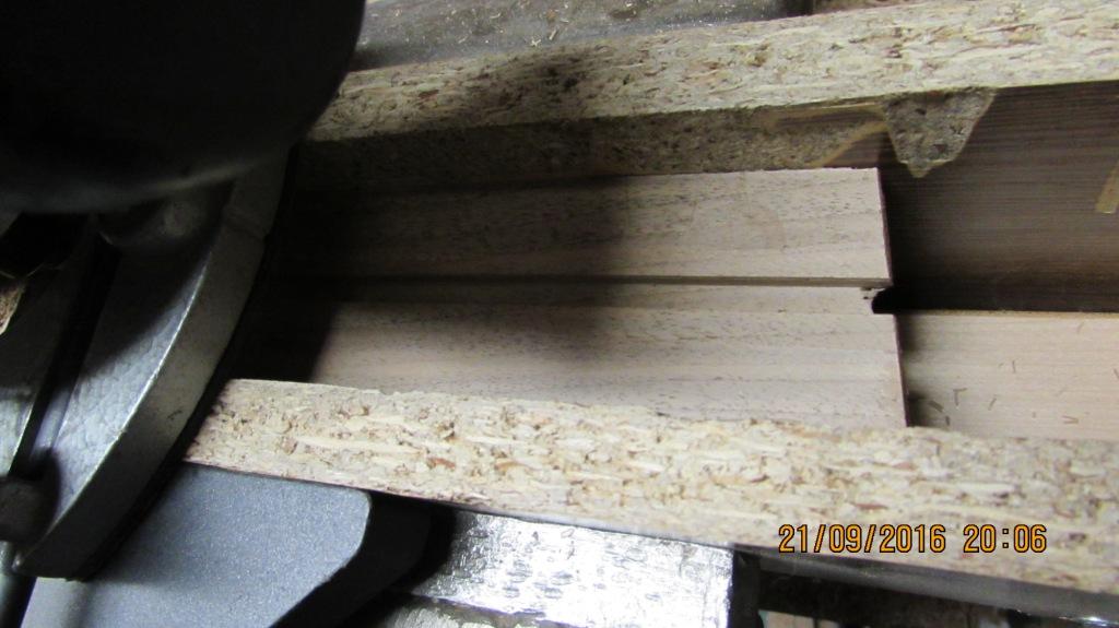

    Понемногу продвигаюсь.
    Вот такие странные, диагональные вырезы приходиться делать, с помощью скошеной проставки.
    gantz, ArtBorsuk та 663 подобається це.
  4. vesik
    vesik Stabsgefreiter
    122

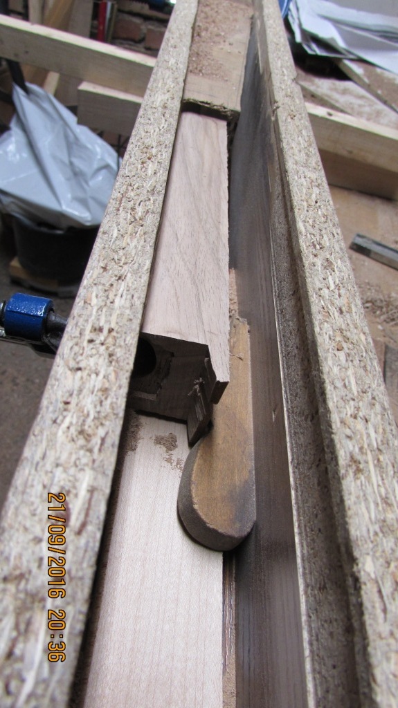

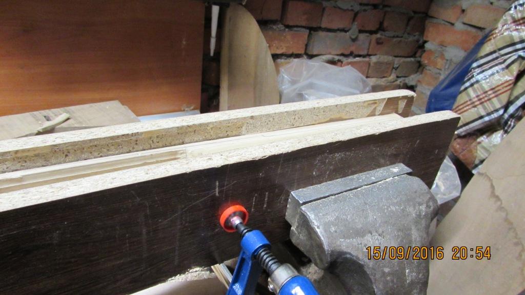

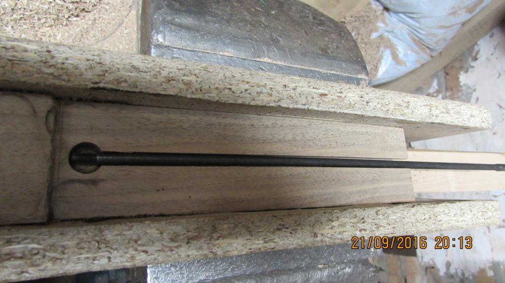

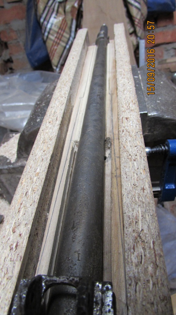

    Очень помогает в работе п-образный короб из дсп. Вкладываешь в него приклад и как по рельсам/направляющим обрабатываеш. Очень помогает. К примеру вырез под ствол имеет сменную глубину. Вставив приклад под наклоном к верхним направляющим, эта работа делается на раз. Раньше мучился рубанками и наждачкой.
    gantz, ArtBorsuk, 663 та 2 іншим подобається це.

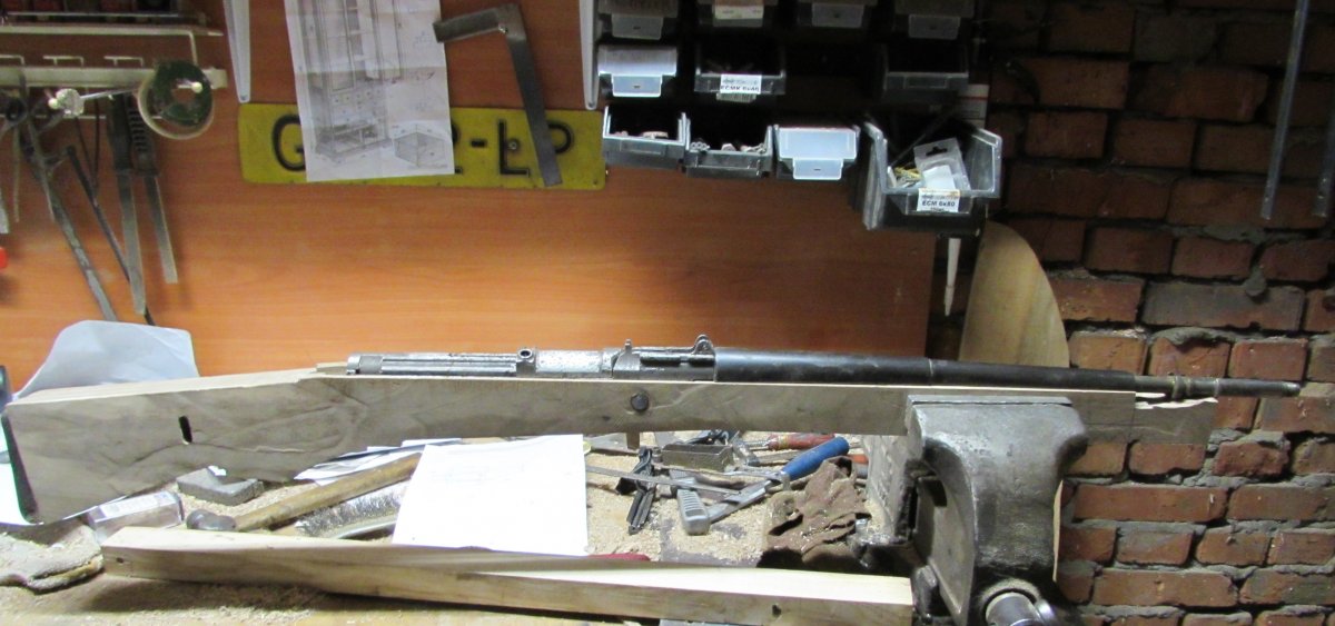

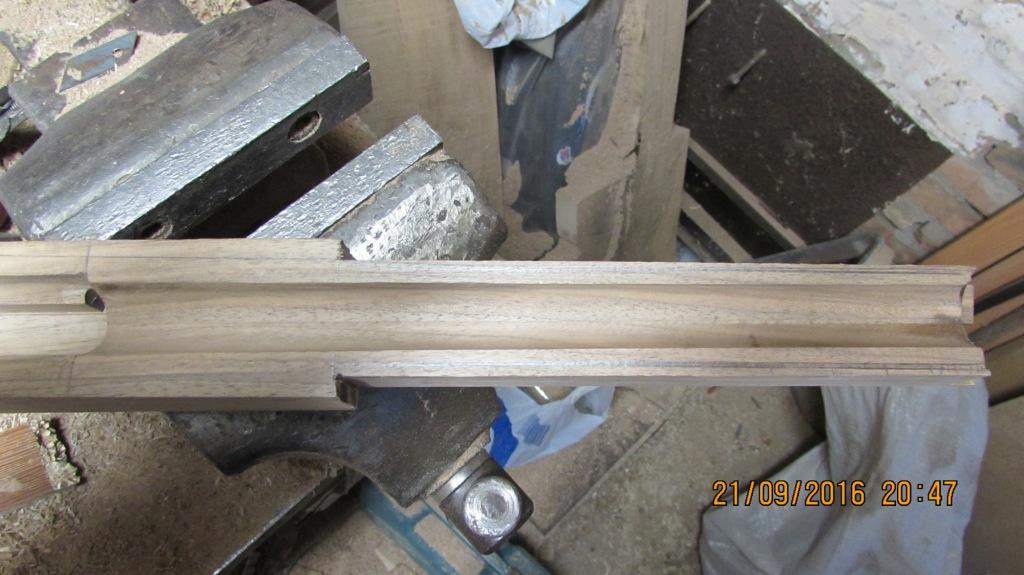

    Потихоньку приобретает контуры.

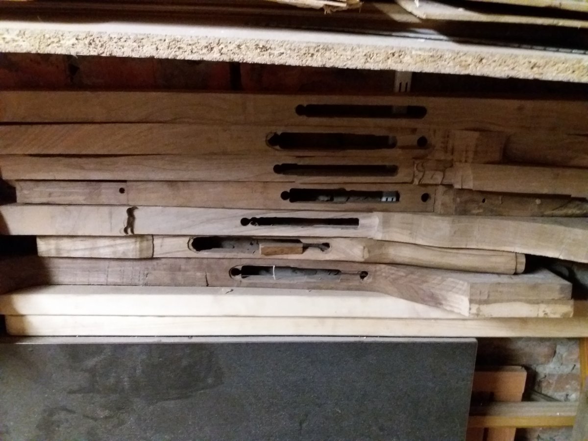

    Вот несколько незаконченних проектов
    gantz, nasnet та Killer подобається це.
  9. ibliss
    ibliss Obergefreiter
    305
    днепр
    ойййййй!!!!!!!!! .......там столько запоротого ореха , что можно было без хлопот за эти бабки готовое ложе купить. Я резал на СВТ, подобным методом, - правда с первого раза получилось и почти без боков...- но я отношу это скорей к везению.... По уму - режется сначала загатовка в грубую (из чего угодно), потом путем выклейки и шпаклевки доводится до нужной кондиции..., а уж затем по ней откатывается чистовая на дубликаторе. - только так и ни как по другому! Такие вещи, как конусная выборка под ствол фрезером нее делается вообже..- только постедством оттиска по эпоксидке в балванке. Поражен Вашим упорством!!!!!!!

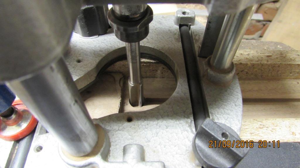

    Та да, есть такое. Сегодня сделал паз под шомпол (фреза 6 мм) и обработал, переднюю часть. Про купить я подумывал, даже списывался с поляком который изготавливает их, но почему-то стал делать сам.

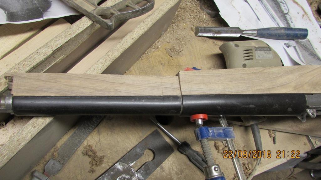

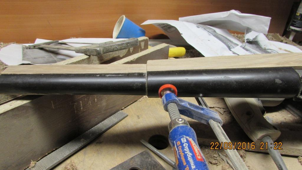

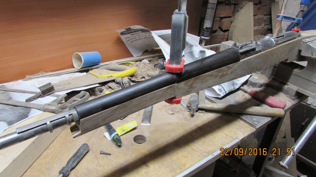

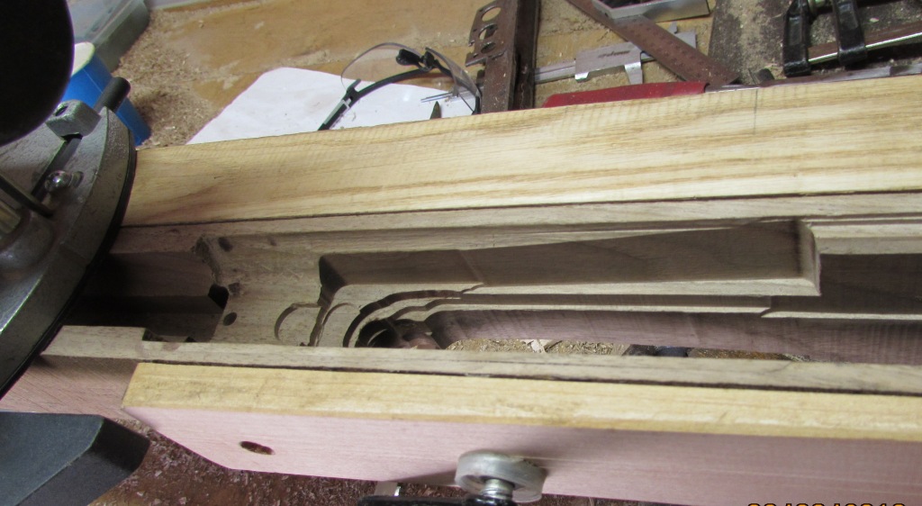

    Дело движется. Врезал калошу. Временно прихватил саморезами.
    663 подобається це.

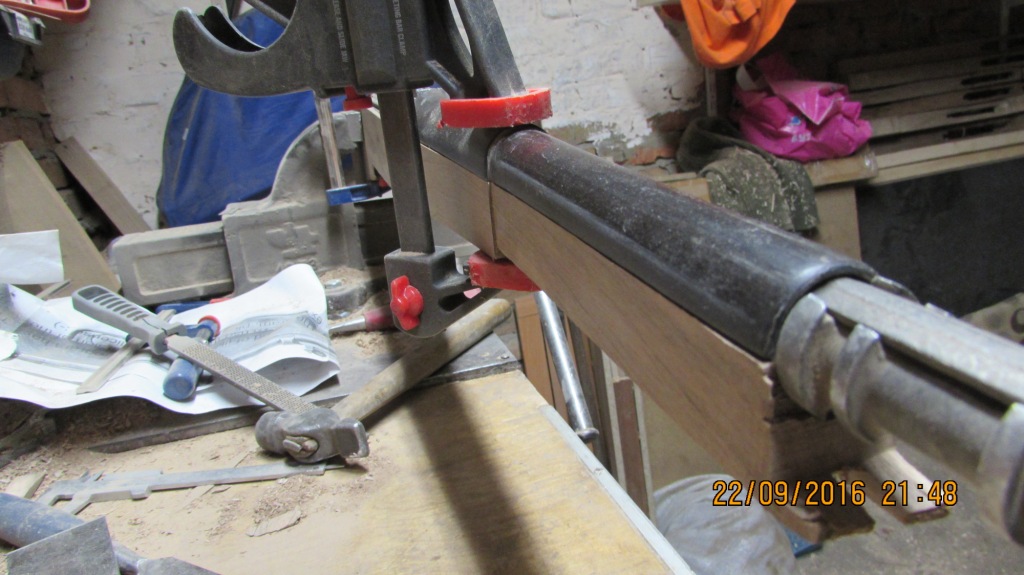

    Продолжил подгонку передней части.

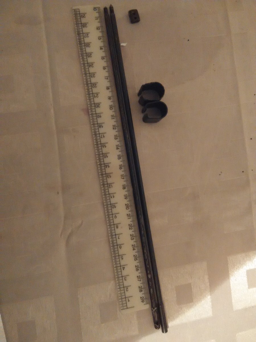

    Камраден, спрошу не обзавелся ли кто правильным деревом? (правильных геверо-деревях пока на форуме не замечено)
    также добавлю сравнение шомпола(интересна корончатая головка,впервые вижу) и его гнезда и намушника (все комплектный коп с г43ас43) и хороших-новодельных шомпола и намушника, купленных здесь же на форуме у камрада clava. шомпола длиной примерно 32 см.
    gantz, Helmut Raiser, fideleos та ще 1-му подобається це.

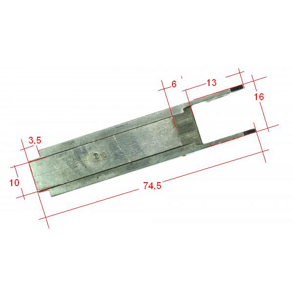

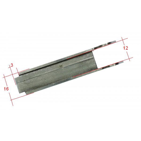

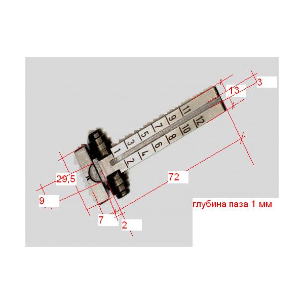

    Закину пару схем по прицельной планке может кому надо
    Djomin, 663 та Paul Garth подобається це.

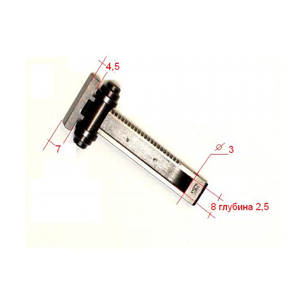

    Вот еще пара схемок
