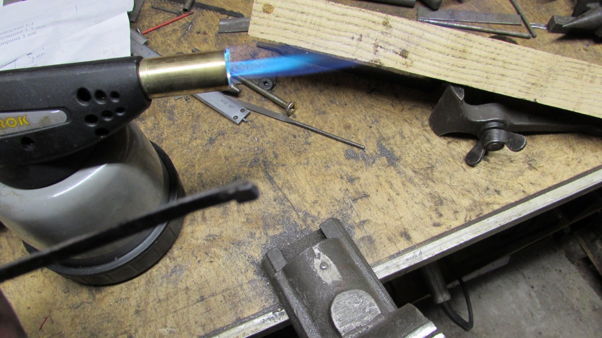

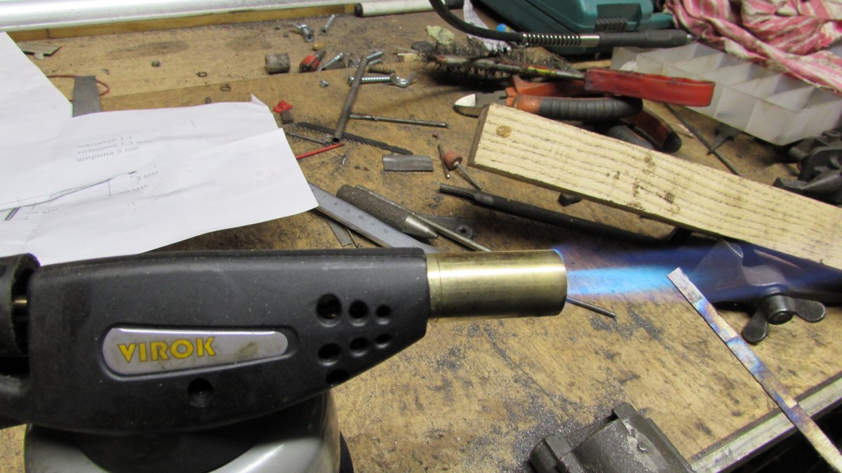

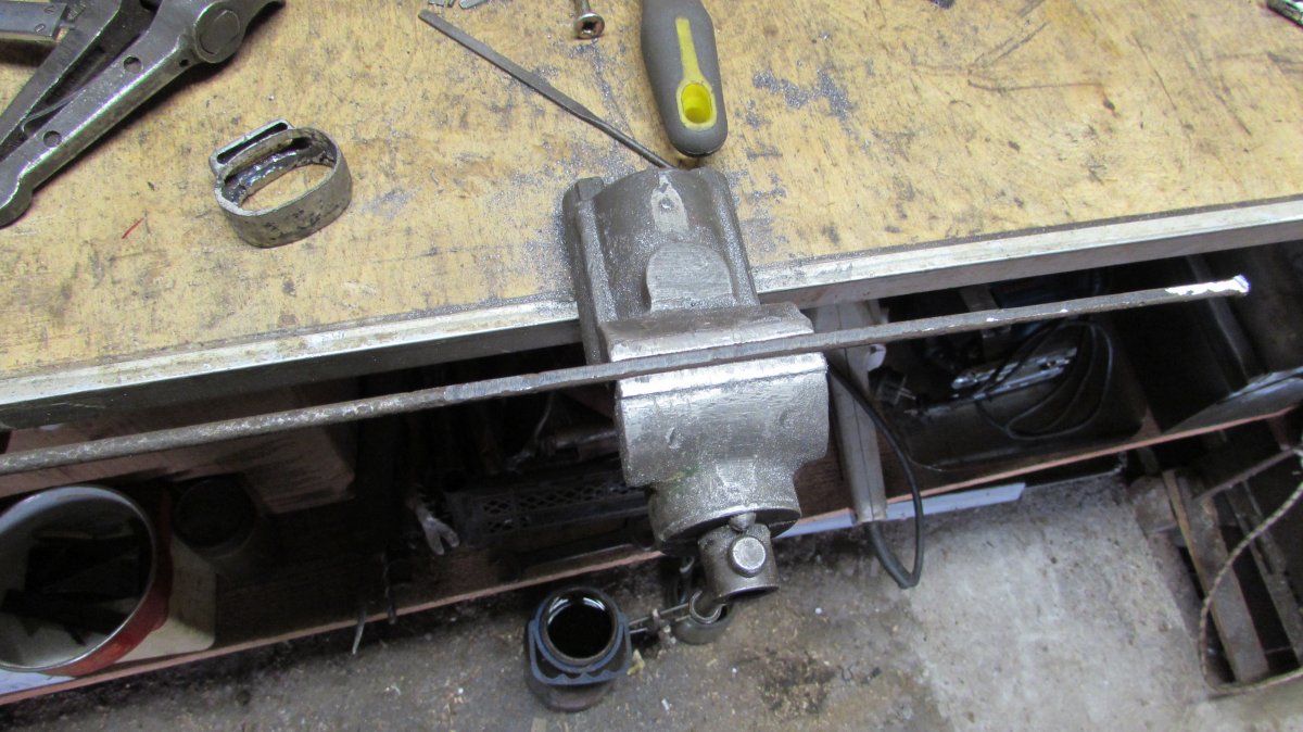

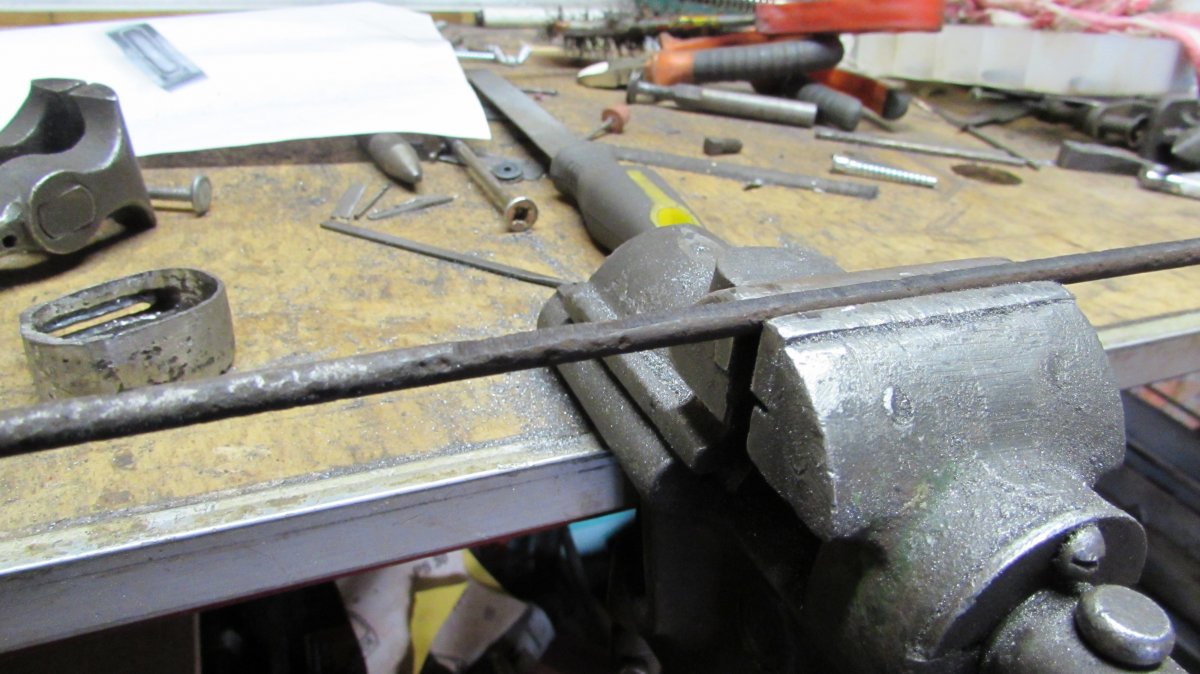

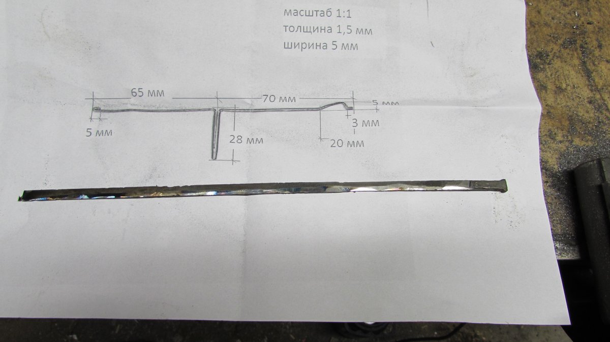

    Проводил эксперимент с ложевой пружиной. Взял когда то найденный мной шомпол от мосинки. Уточил. Стал гнуть, но температуры нужной паяльная лампа не дает (газ наверно не очень). Сталь трескается по линии загиба, надо хорошо прогревать. Пообещали другую сталь, после получения продолжу эксперименты. Вывод - сталь из шомпола подходит отлично, пружинит. Но надо открытый огонь для выгибания.

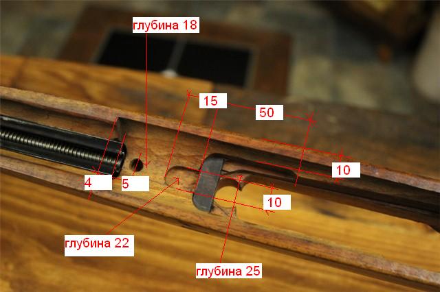

    сделал еще одну схемку

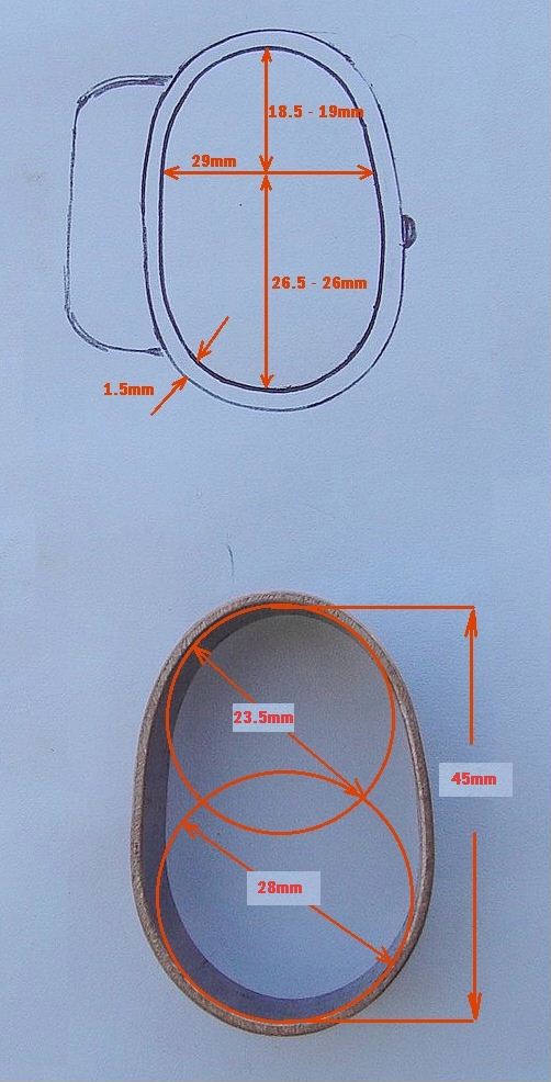

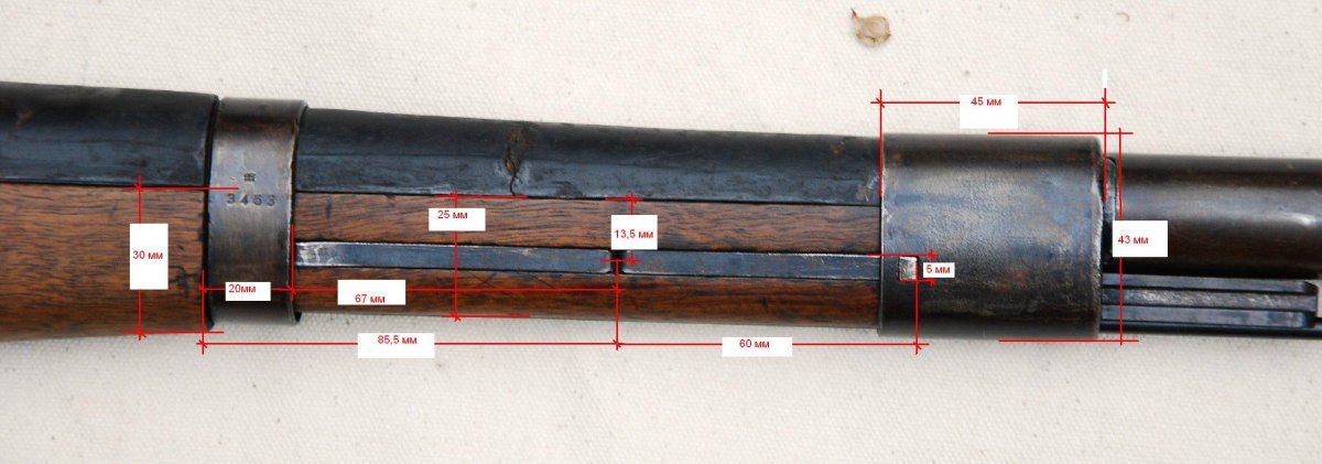

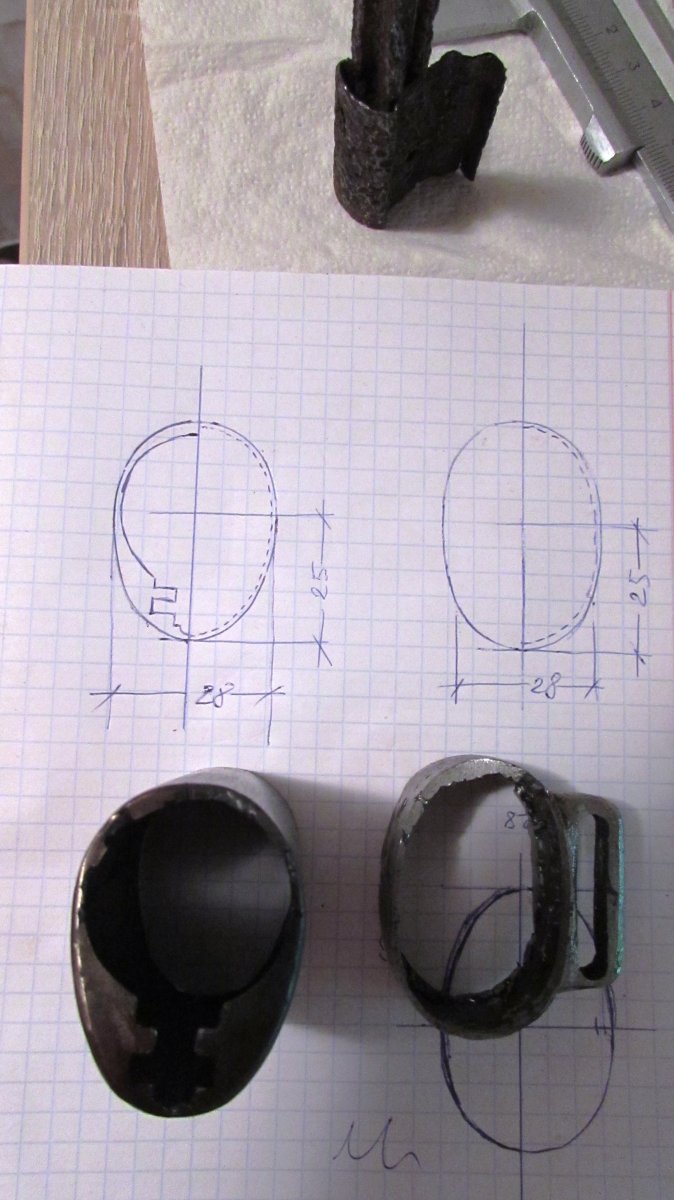

    Сегодня немного поексперементировал. Кольцо прилива еще буду дорабатывать. Важно, чтобы нижние внутренние профили были одинаковыми, поскольку цевье на этом отрезке на всем протяжении имеет одинаковый профиль. Контрольные точки 25 мм- с низу кольца и на этой высоте профиль должен иметь ширину - 28 мм. (ширина цевья). Профиль создан путем обведения кольца, поэтому он больше на 1 мм. Толщина метала кольца прилива (спереди) - 1 мм., кольца антабки - 1,5 мм.

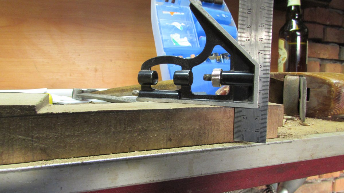

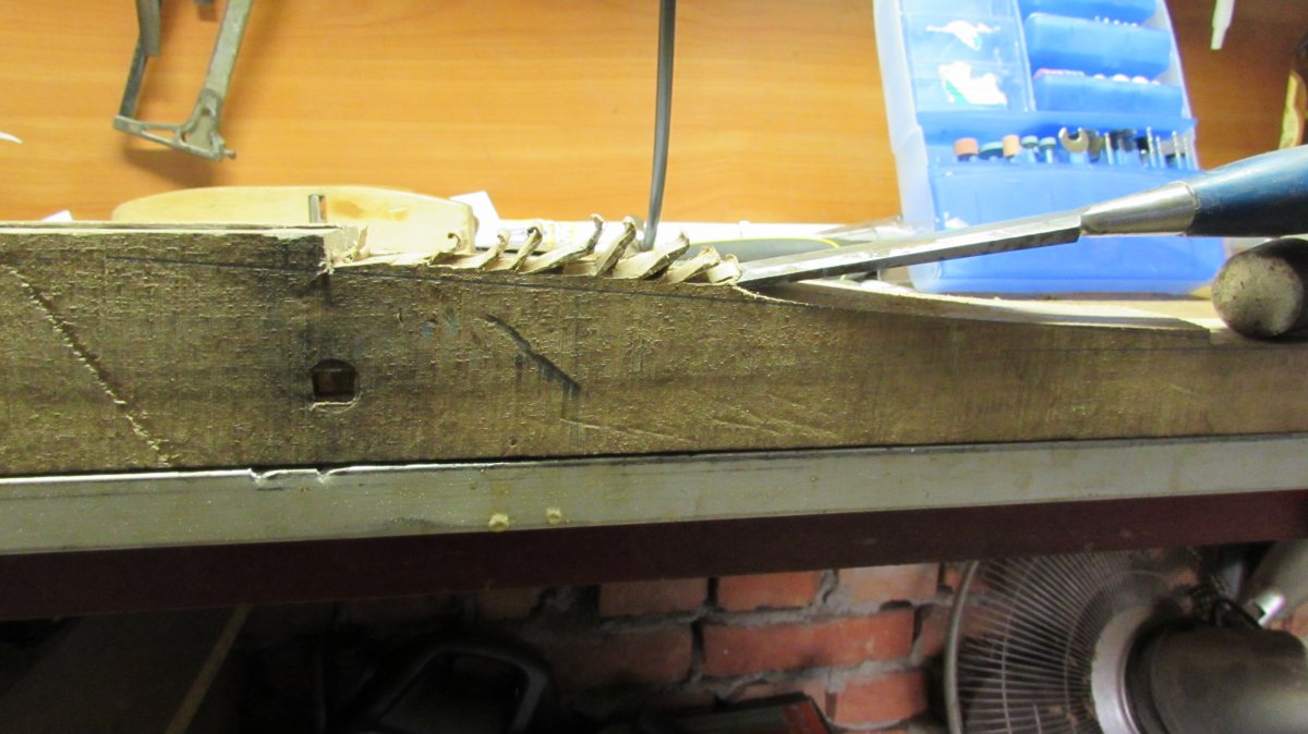

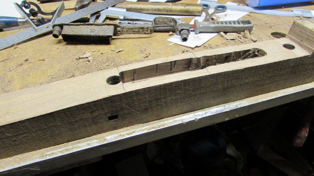

    Ну и немного продолжу, после небольшого перерыва. В связи с тем что внутренние работы почти выполнены, было принято решение переходить к внешним работа. Да и вопросы стали задавать, а что там с проектом :rolleyes:
    Срезал переднюю часть на высоту 29 мм. Чистовой размер 28 мм. После этого сделал среднюю часть. И снял верхний слой, почти в размер в районе спусковой скобы. Ну и примерка. Постараюсь на днях сделать схемку профиля.

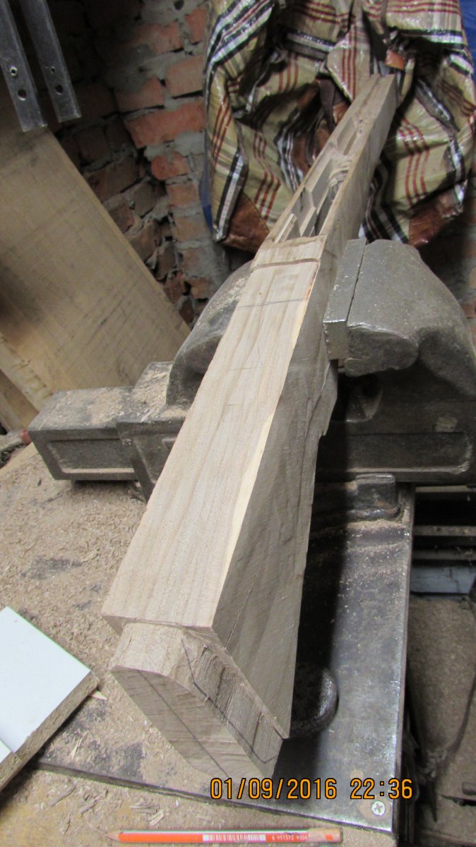

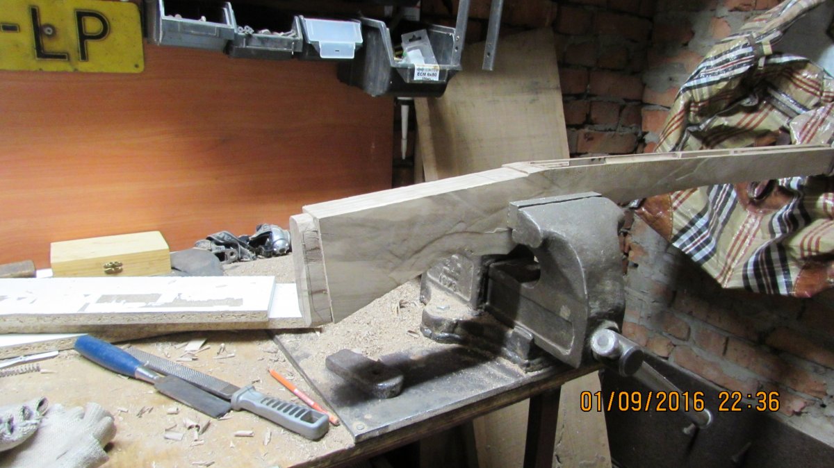

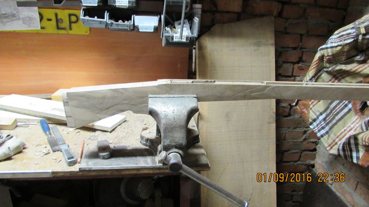

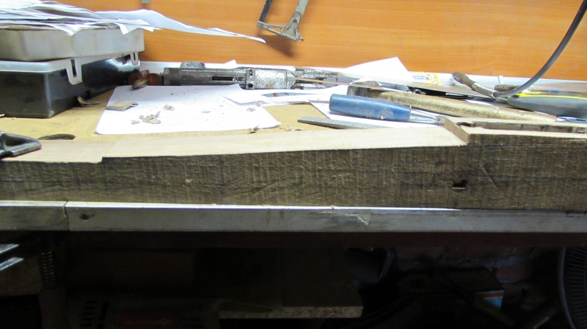

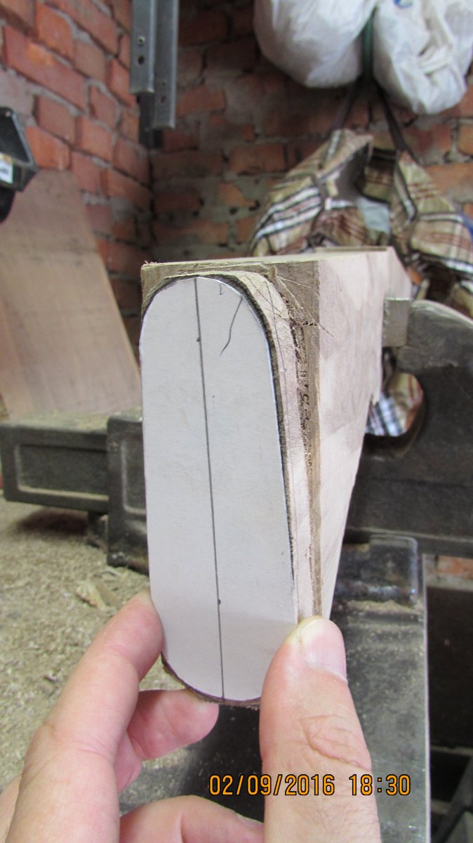

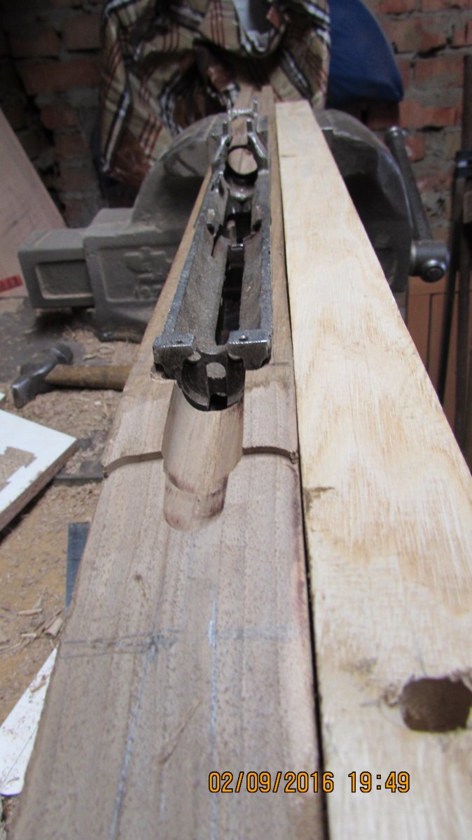

    Здравствуйте. Давно не писал, ели нашёл свою тему. Продолжаю реставрацию G-41. За это время было найдено три доски ореха, закуплены кое какие инструменты, отремонтировано лопнувшие тиски ну и наконец-то появилось время закончить проект. И так продолжаю работу над прикладом. Как ни старался, а сделать все нормально тяжеловато, где-то сучки, где-то фрезером неудачно прошёл, но принято волевое решение, всё довести до конца, а потом посмотреть что с этим делать. Главное, что есть полное понимание что и как. Сказать что этот приклад прост, я бы так не сказал, много хитрых выборок, но я его вроде победил.
    И так несколько фотографий.

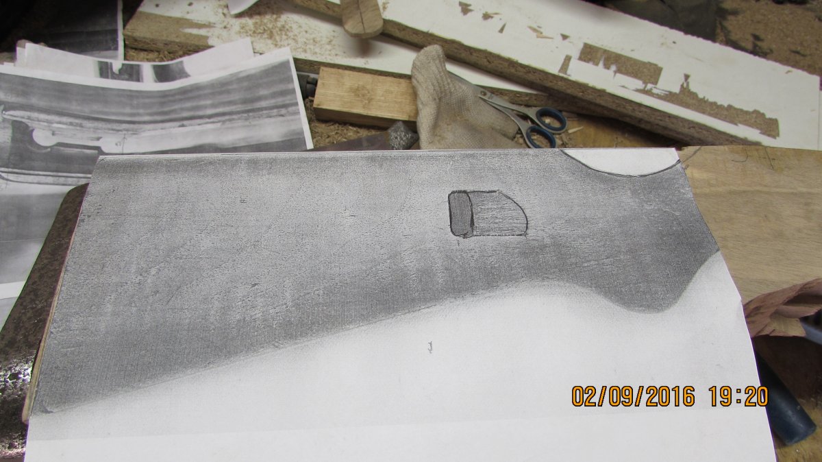

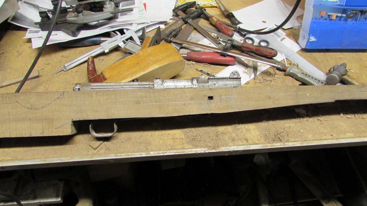

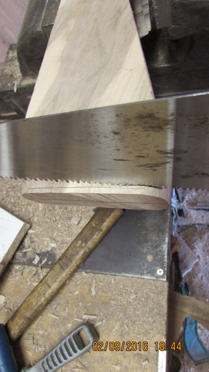

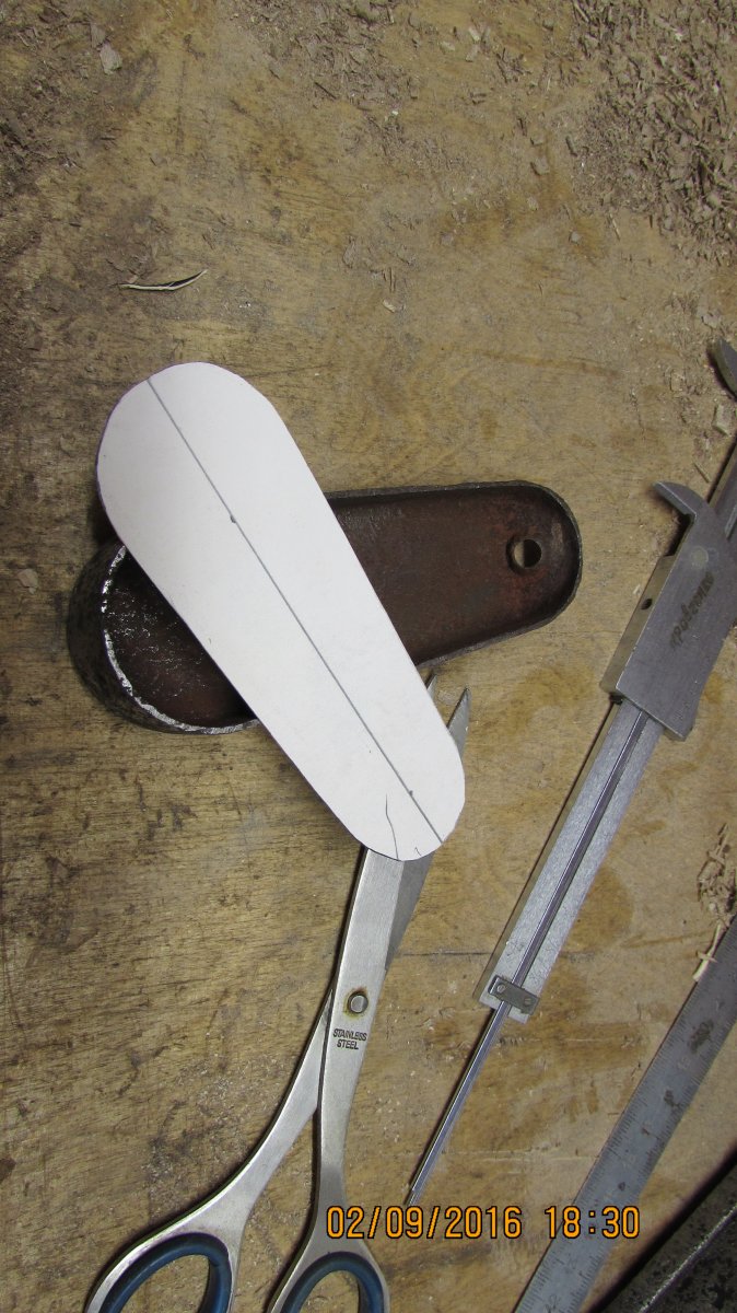

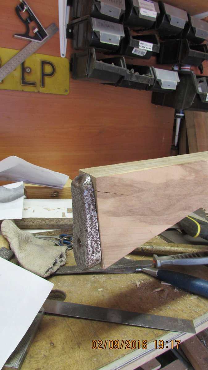

    Сегодня немного продолжил. Вырезал шаблон и врезал тыльник приклада.
    663 подобається це.

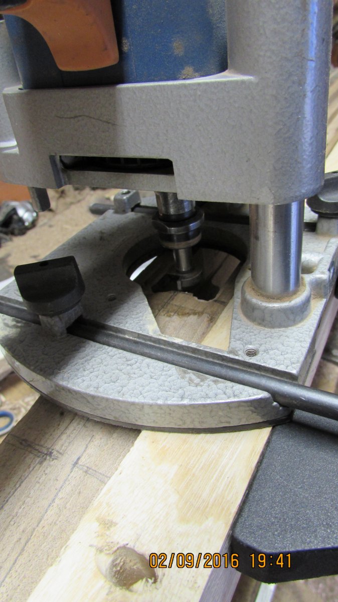

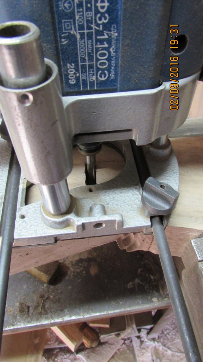

    Профрезеровал место для флажка предохранителя.

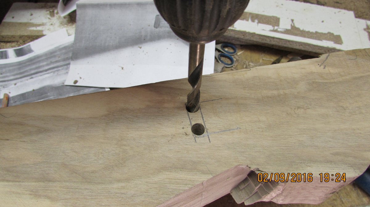

  26. vesik
    vesik Stabsgefreiter
    122

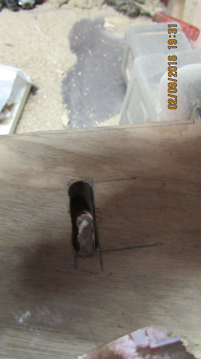

    Высверлил и профрезеровал место для ремня.
