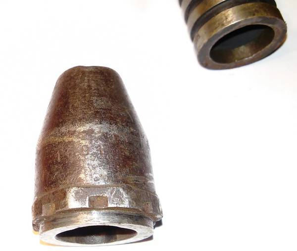

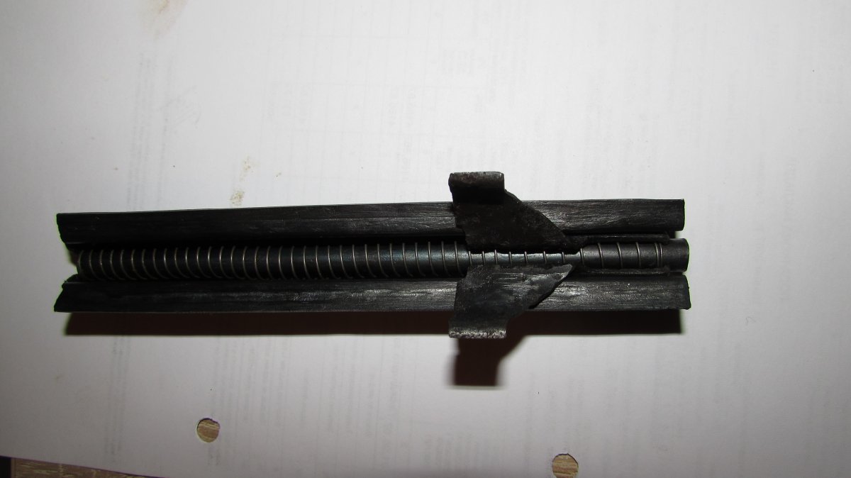

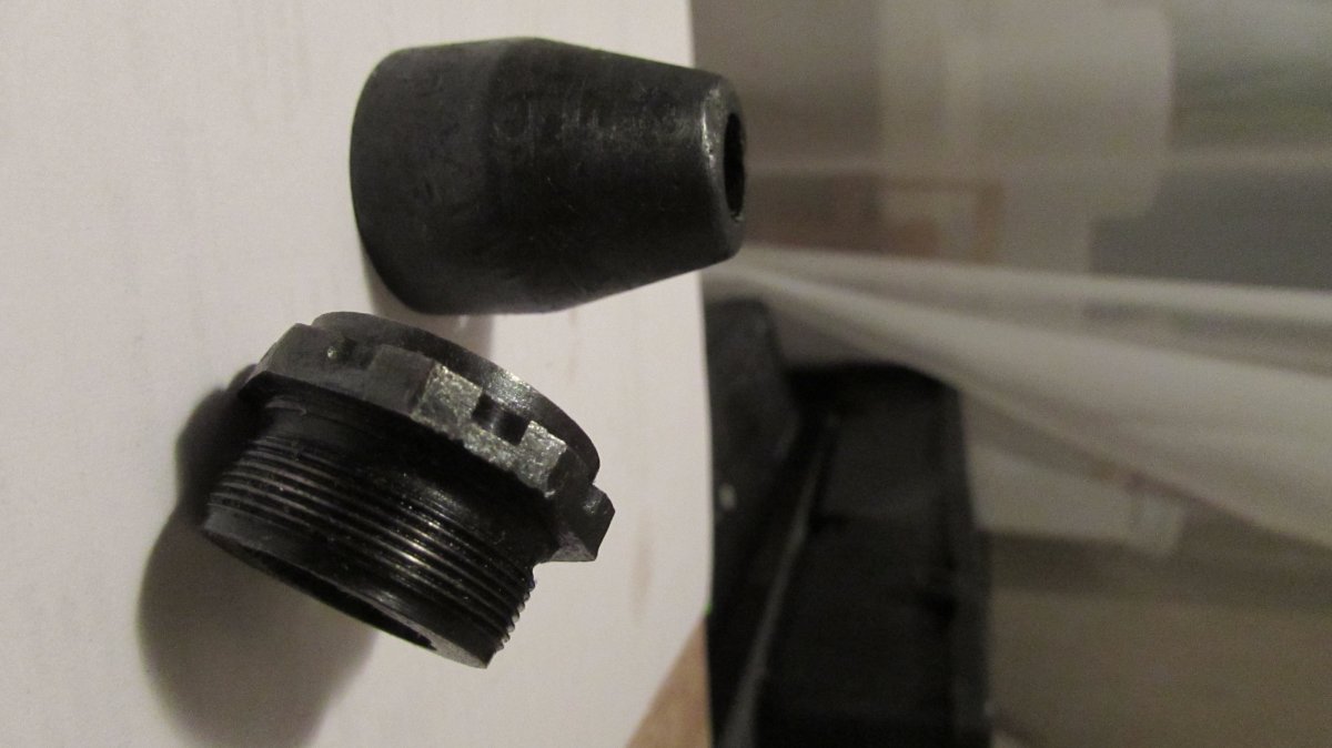

    Ну что же, закончил работу с толкателем, заворонил и в коробку. Также привел в порядок гайку ствола.

  4. vesik
    vesik Stabsgefreiter
    122
    был таким

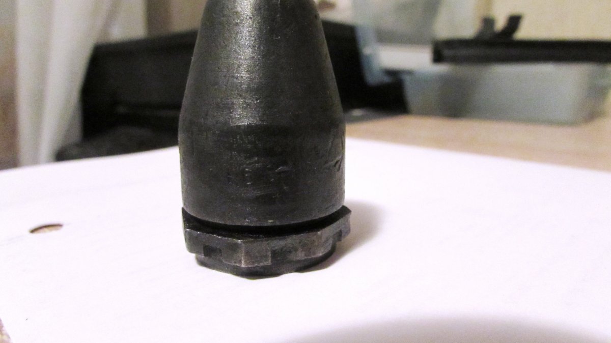

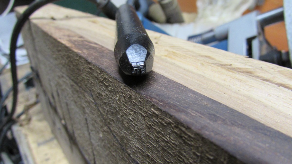

    Ну что сам то понятно. Кривость не страшна, они все равно очень мелкие. А чем и как? Если можно фото самого инструмента.
  10. vesik
    122
    ALEKS81 подобається це.

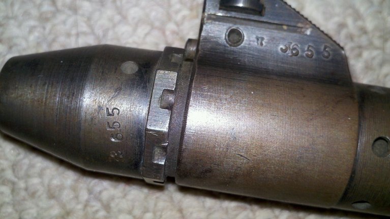

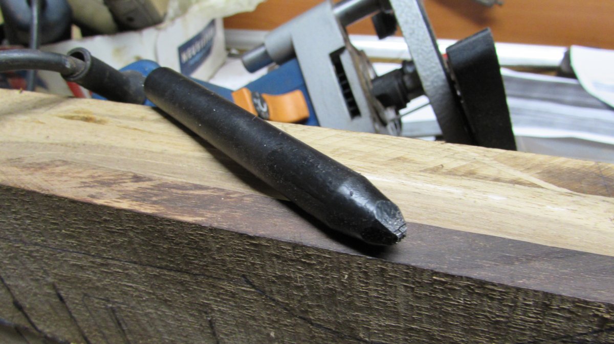

  11. vesik

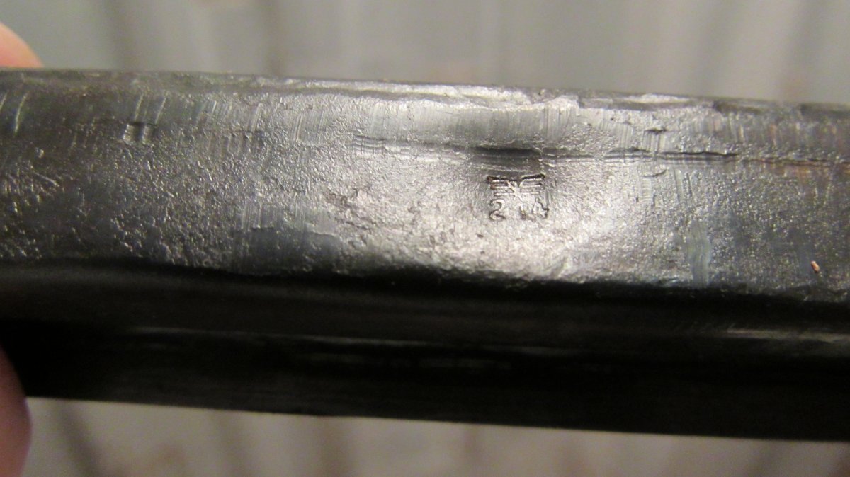

    122
    Как обещал фото клейма.
    Eis, 663, tankis та ще 1-му подобається це.

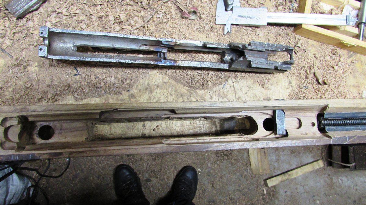

  12. vesik
    122

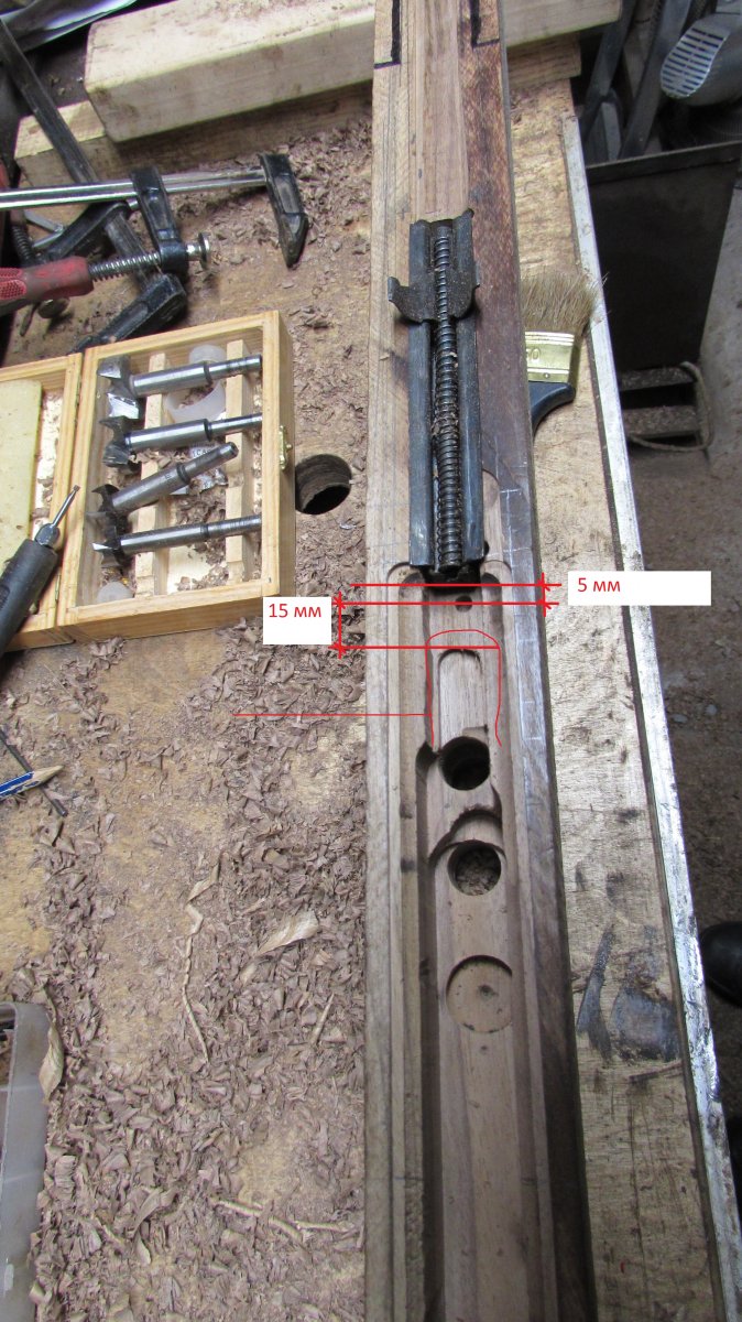

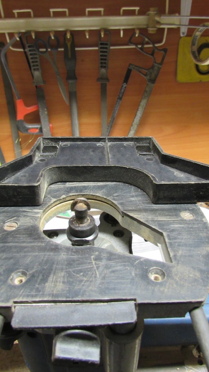

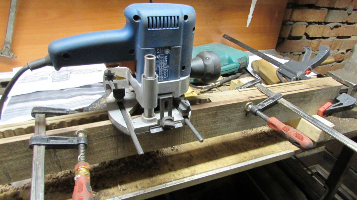

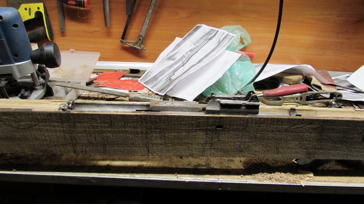

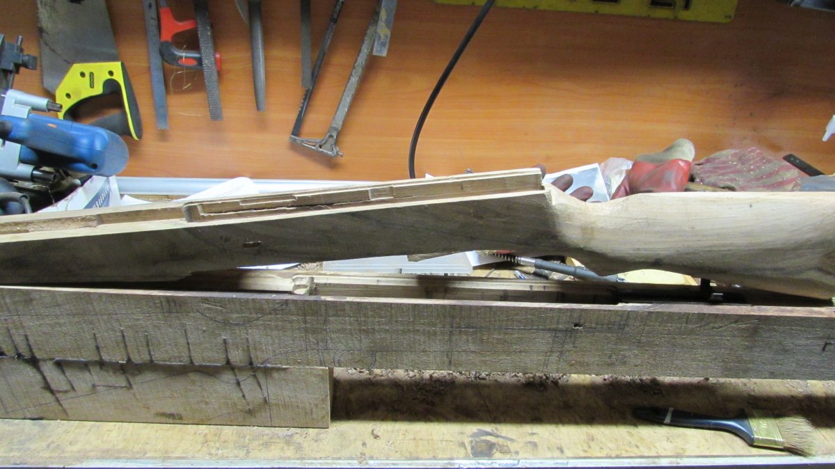

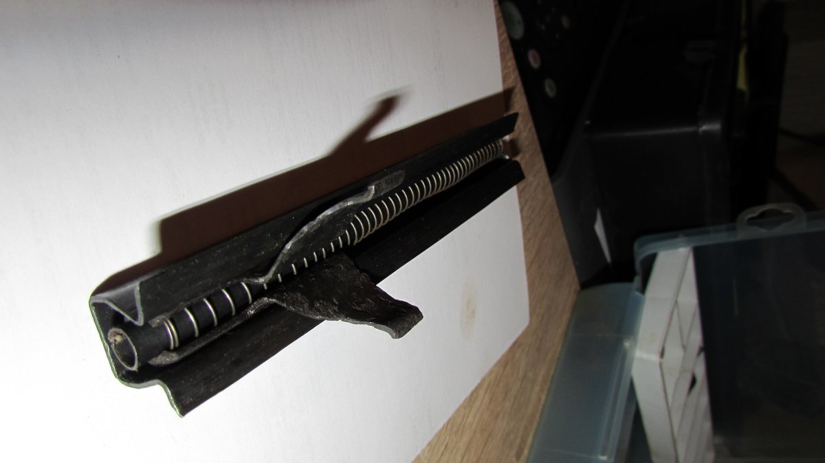

    Ну и начал работу над прикладом.

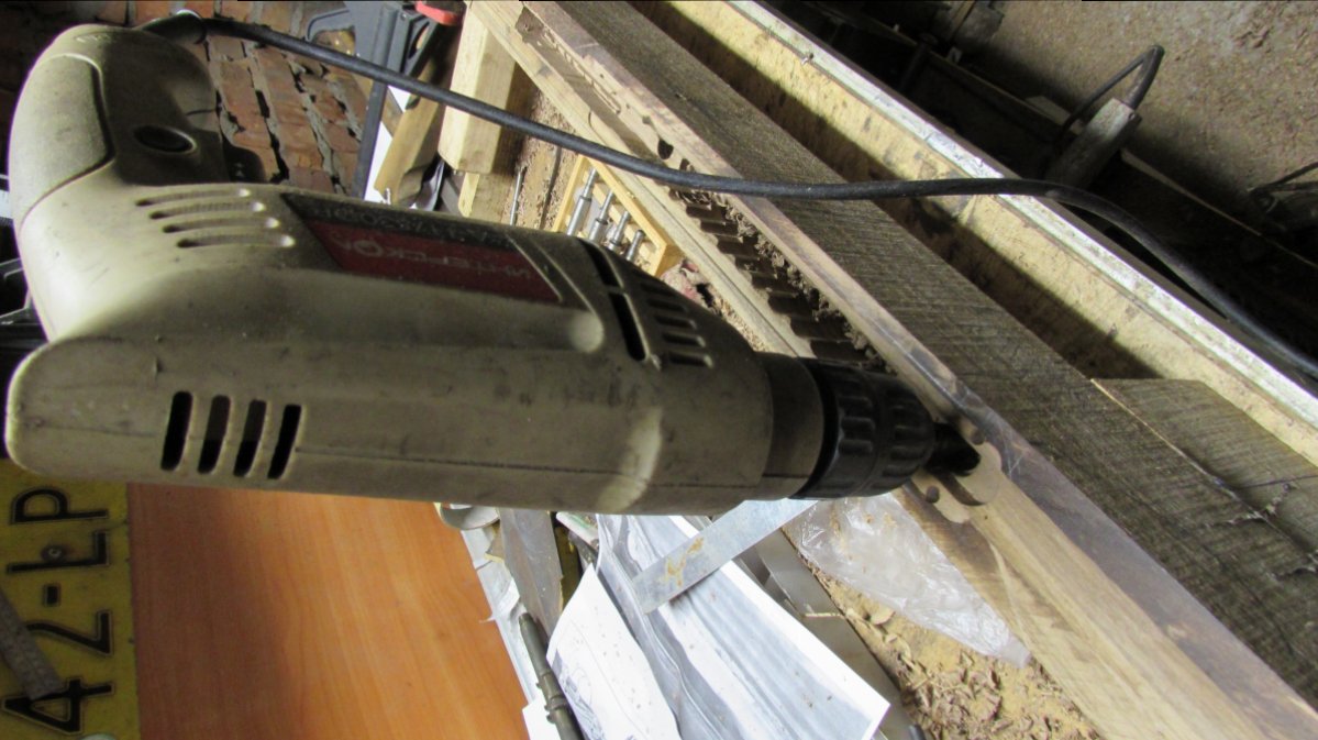

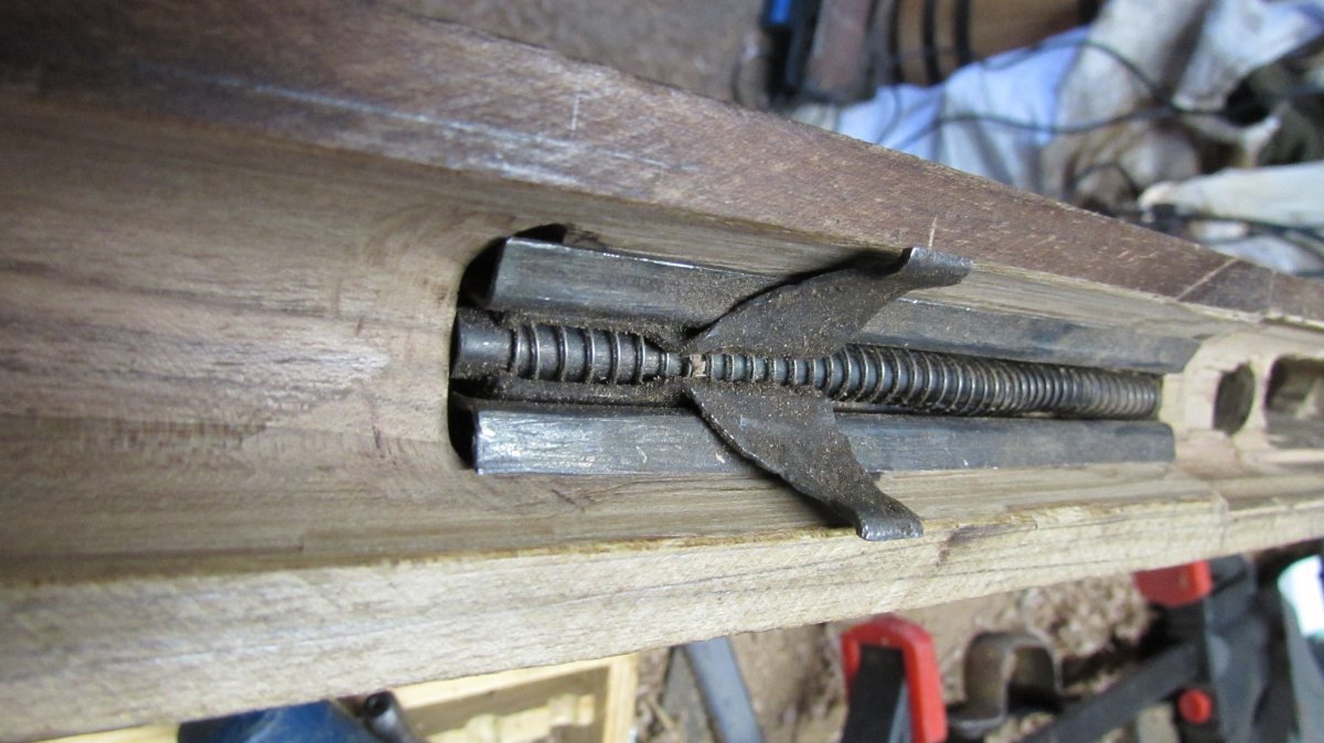

    Имея небольшой опыт изготовления этого приклада и пару проектов которые так и не закончились, этот решил сделать по другому. Для начала все внимательно разметил. Высверлил ключевые отверстия (крепления винтов) и высверлил часть материала. Сделал площадку для рекуператора.
    gantz, Eis, 663 та 2 іншим подобається це.

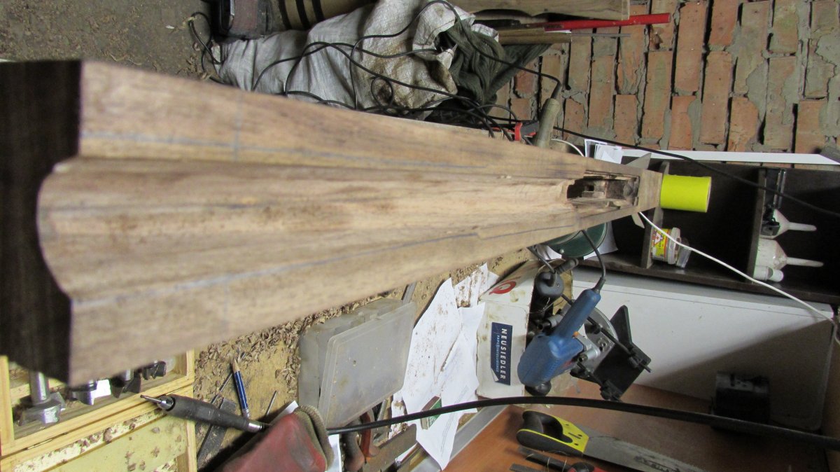

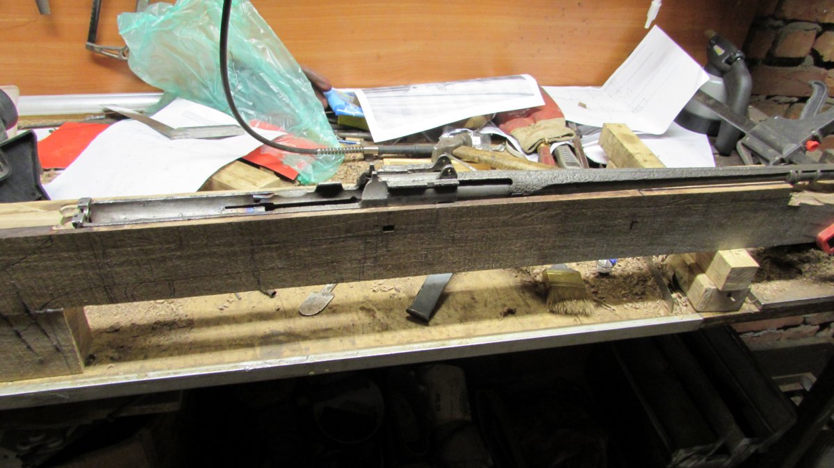

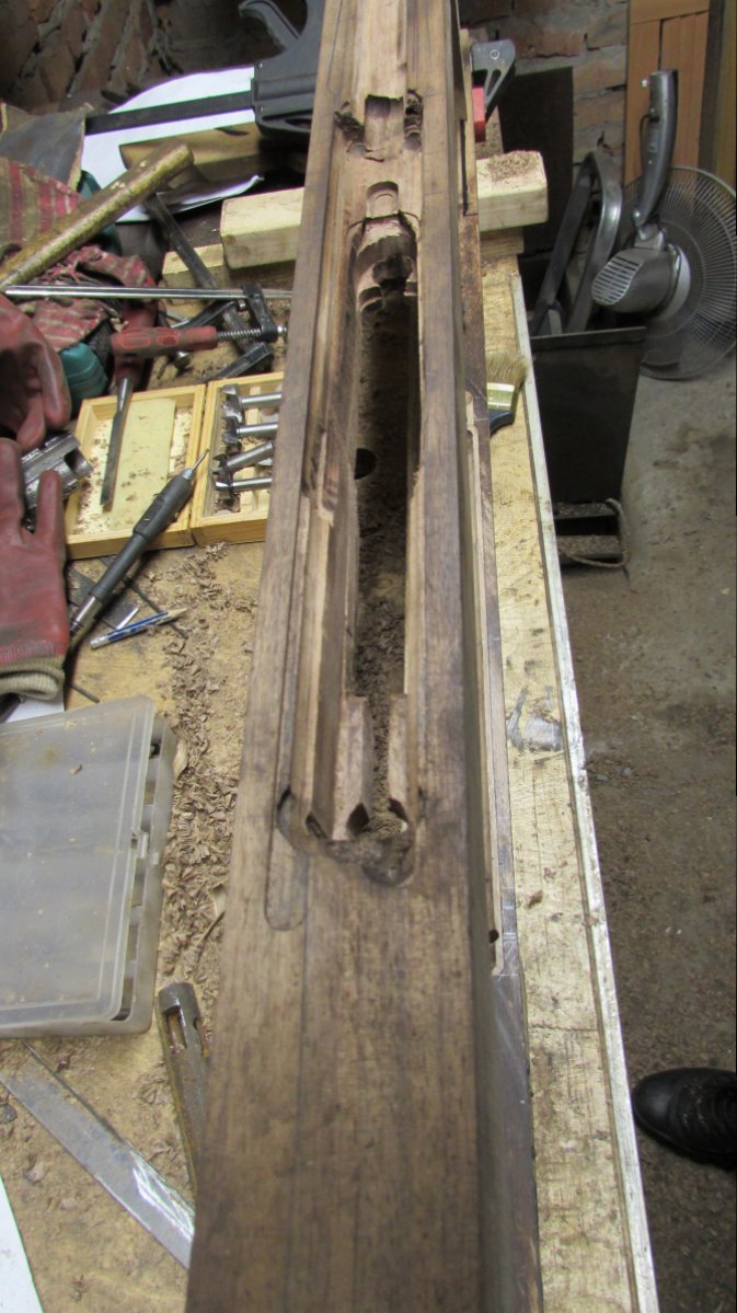

  13. vesik
    122

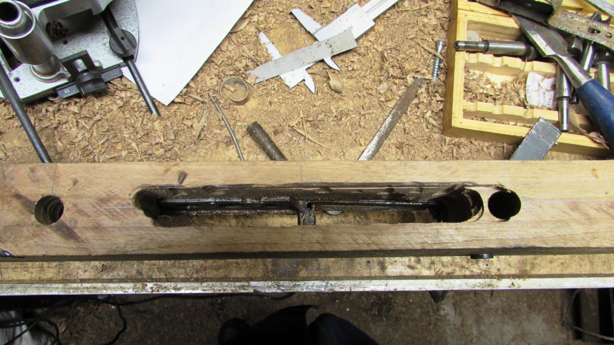

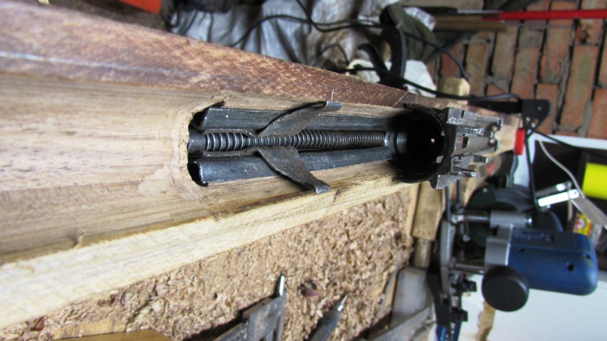

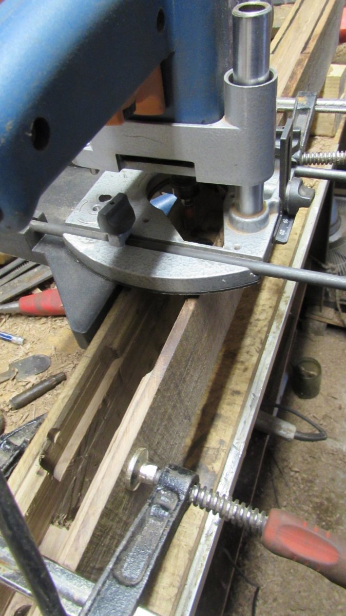

    Далее взяв фрезер сделал пазы для заплечиков ствольной коробки ( фреза диаметром 15 мм, глубина обработки 2 мм). После этого сменив фрезу на полукруглую сделал скругление. Ширина полочки получилась 3 мм. Струбцины для ограничения фрезера.
    gantz, Helmut Raiser, 663 та 2 іншим подобається це.

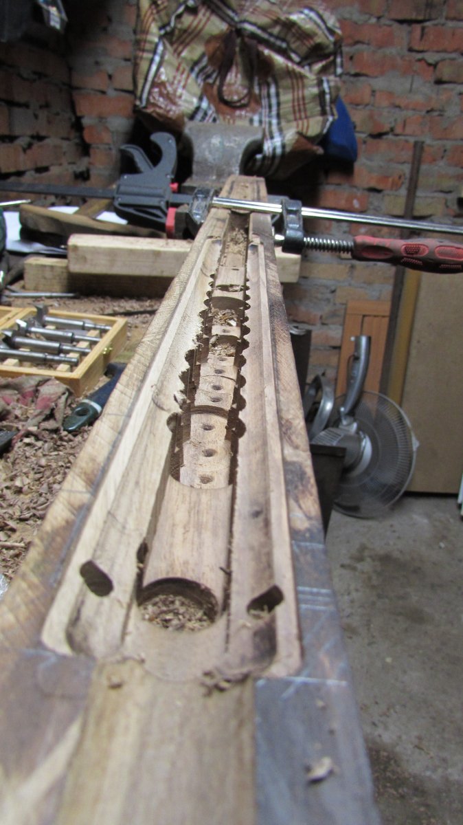

  14. vesik
    122
    После этого сделал еще один паз.
    gantz, 663, tankis та ще 1-му подобається це.

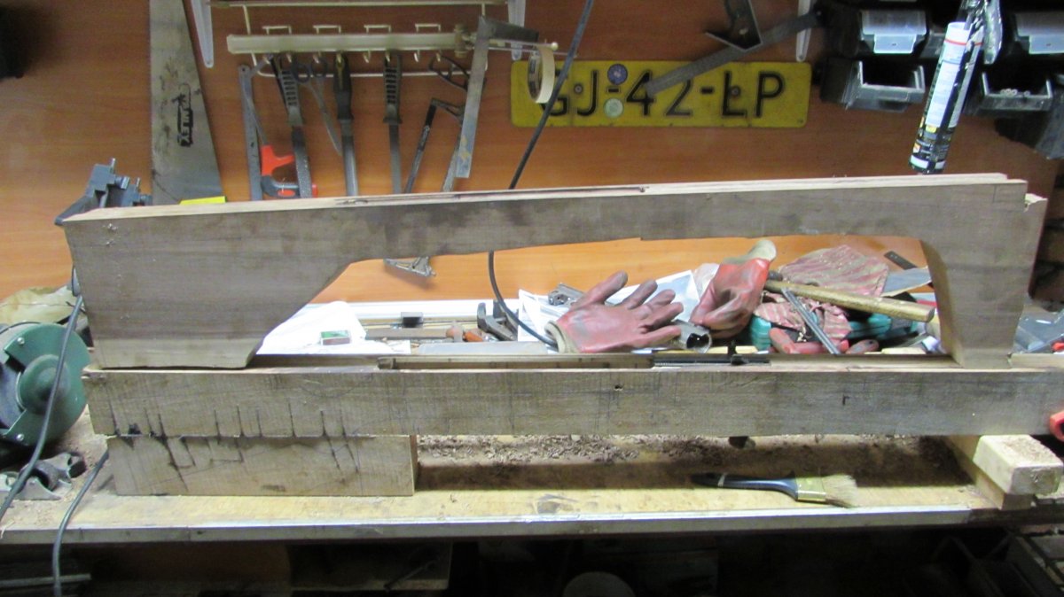

  15. vesik
    122

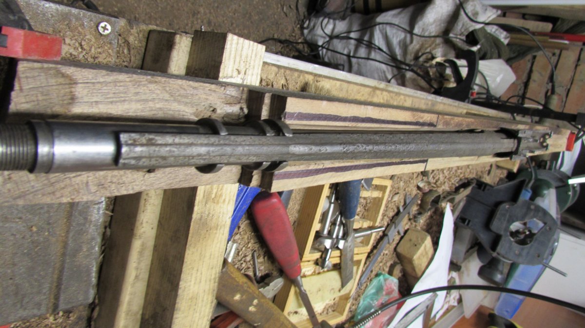

    Неоконченные проекты.
    663 та ALEKS81 подобається це.

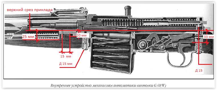

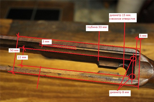

  16. vesik
    122
    Чертеж чертить сложно, поэтому ели кого интересует какой размер спрашивайте. Еще несколько размеров.
    gantz, 663, Paul Garth та ще 1-му подобається це.

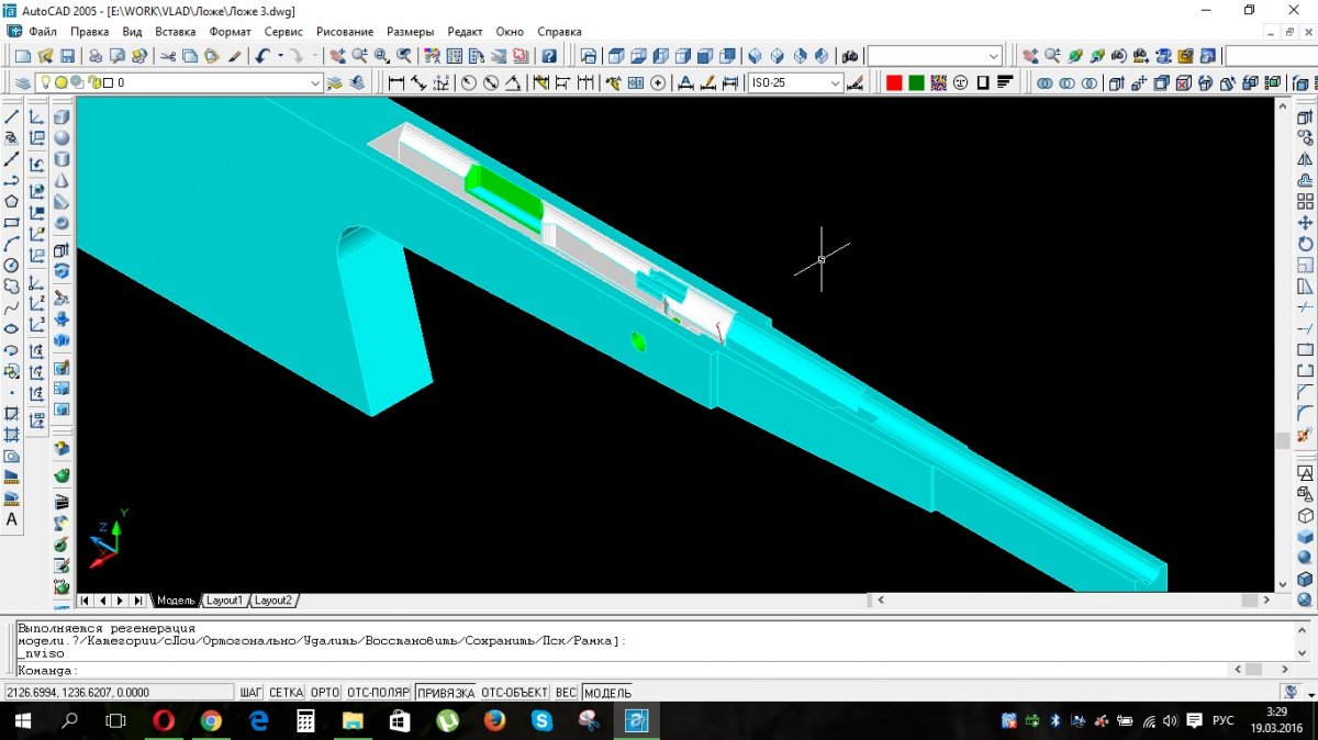

  17. ibliss
    ibliss Obergefreiter
    305
    днепр
    ...хлопотно очень и не точно.... построил в Автокаде 3Д модель... в ближайшее время планирую обкатать на координатно-фрезерном. Результаты сообщу.

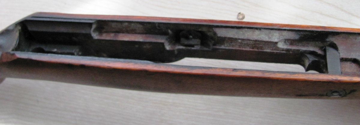

  18. vesik
    122

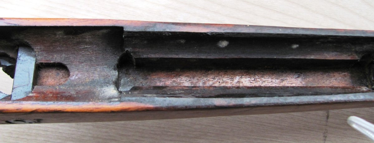

    Не спорю, что где-то и не точно. Для меня это разовый проект, ну разве что попадется ранний гевер (с кнопочным предохранителем на ложе). Я пишу те размеры, которые вычислил сам. Просто делюсь тем что знаю, может кому то это поможет. По моему это первый раз где пишутся хоть какие то размеры ложа на G-41. Поэтому буду рад любой помощи и уточнениям в этом вопросе. Всех приглашаю в тему, присоеденяйтесь.
    Фото ложа на ранний G-41 с кнопочным предохранителем.
    nasnet, 663, tankis та ще 1-му подобається це.

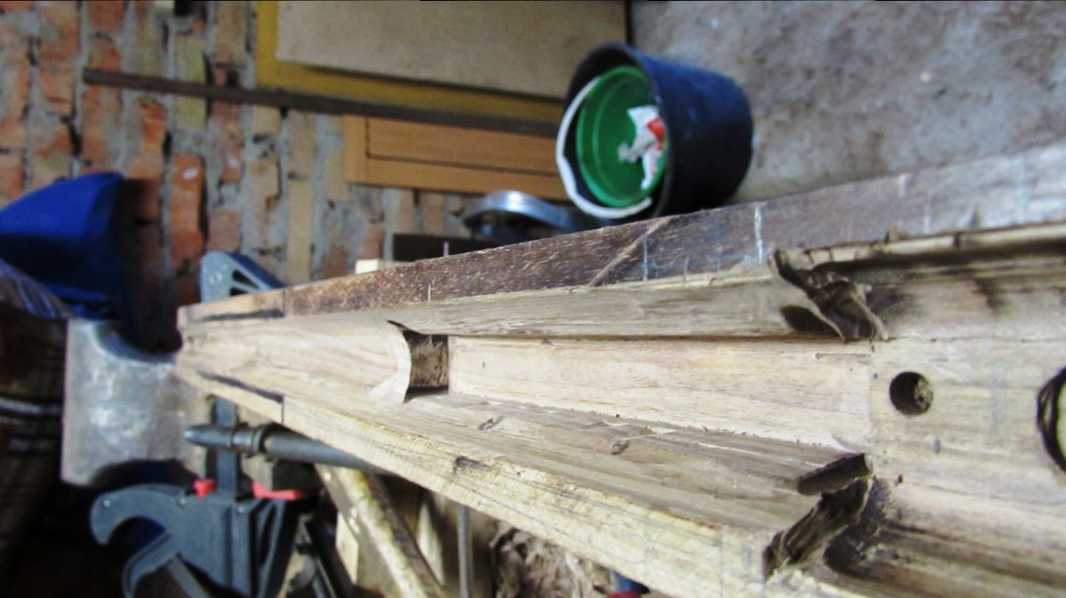

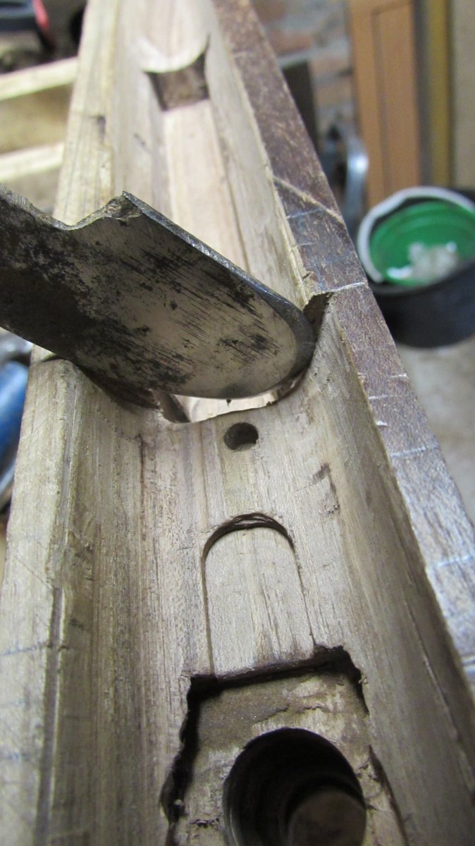

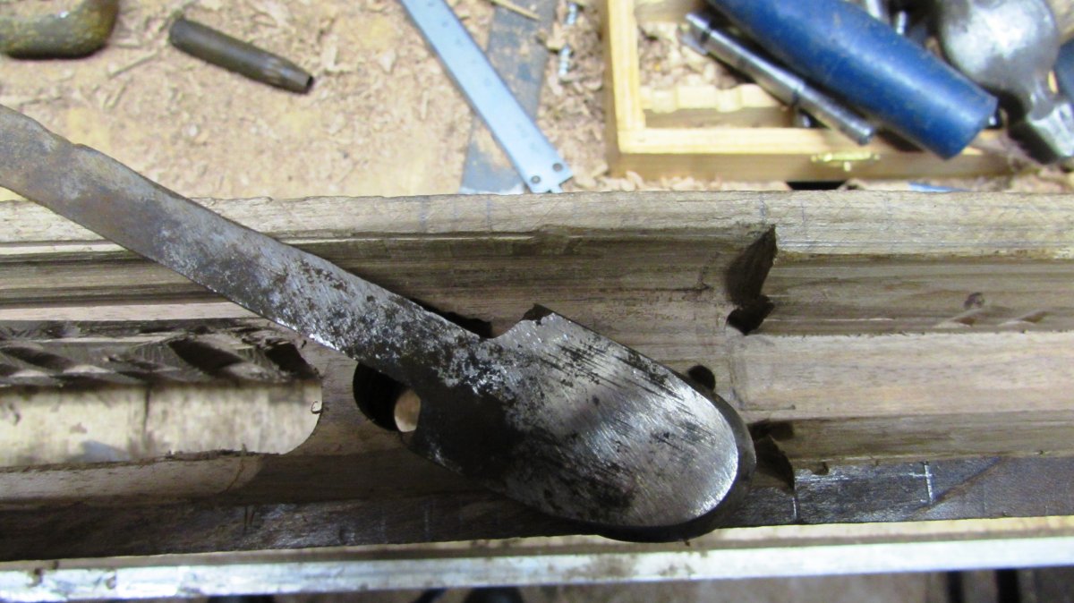

    Вчера и сегодня немного поработал над ложем.
    Сделал выборку. Очень помогает в работе полукруглый рубанок шириной 20 мм, который специально для этого и купил. Лезвие рубанка использую и как стамеску и как циклю. В такой работе помощник незаменимый. Фрезер не тает такого контроля и качества, да и постоянно надо подстраивать.
    Eis, 663, tankis та 2 іншим подобається це.
  22. vesik
    122

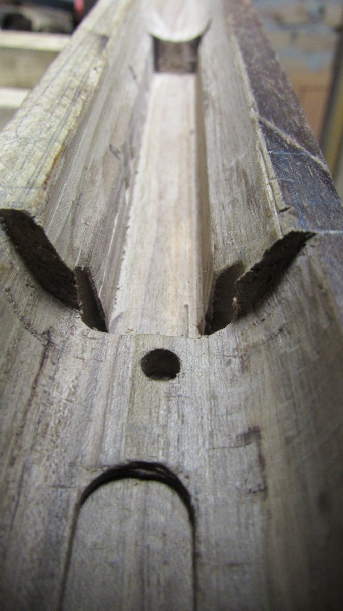

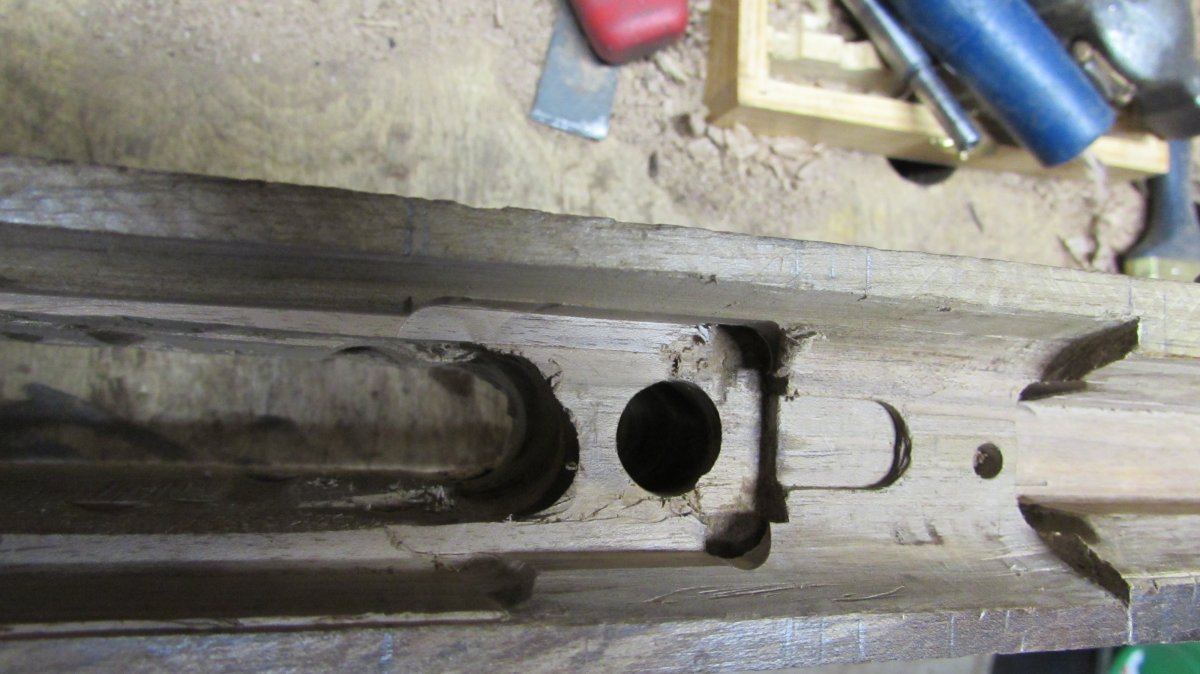

    Далее фрезером сделал выборку в районе крепления нагеля, длинной 50 мм и в 10 мм от края ложа. Глубина погружения фрезера 22 мм.
    gantz, 663 та ALEKS81 подобається це.

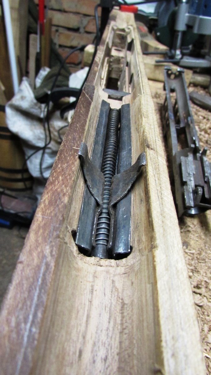

  23. vesik

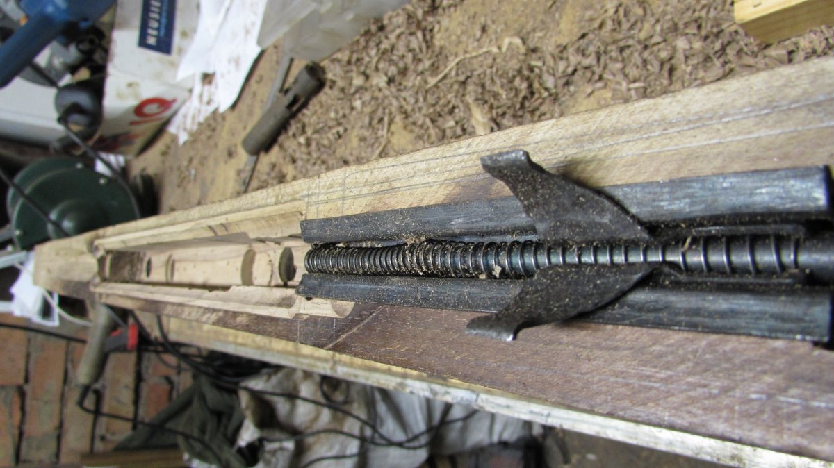

    122
    Сделал выборку с левой стороны для выбрасывателя и немного зациклевал. Итого вылез косячок. Когда делал выборку под ствол, все никак немог понят почему такой большой перепад возле рекуператора и усиленно сглаживал это место, а надо было всего лишь сделать ступеньку. Буду исправлять.
    gantz, 663, tankis та 2 іншим подобається це.
  24. vesik
    122

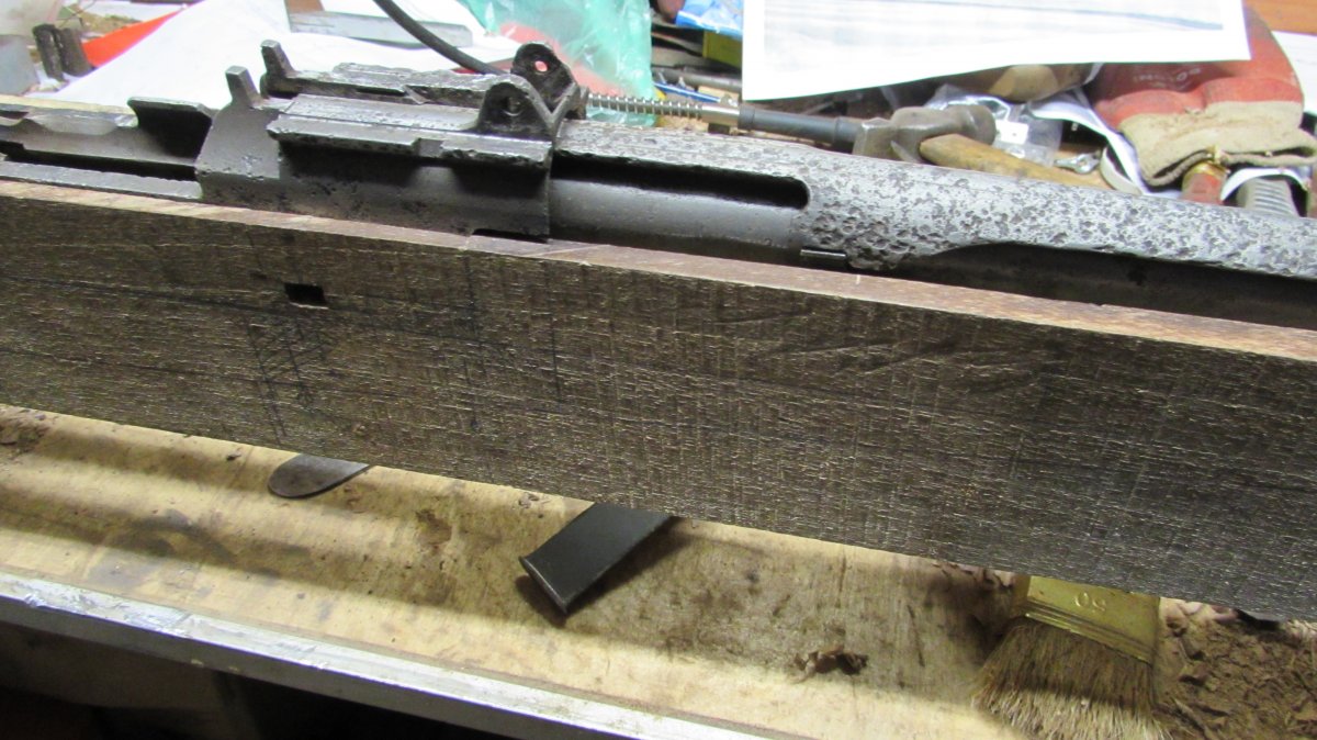

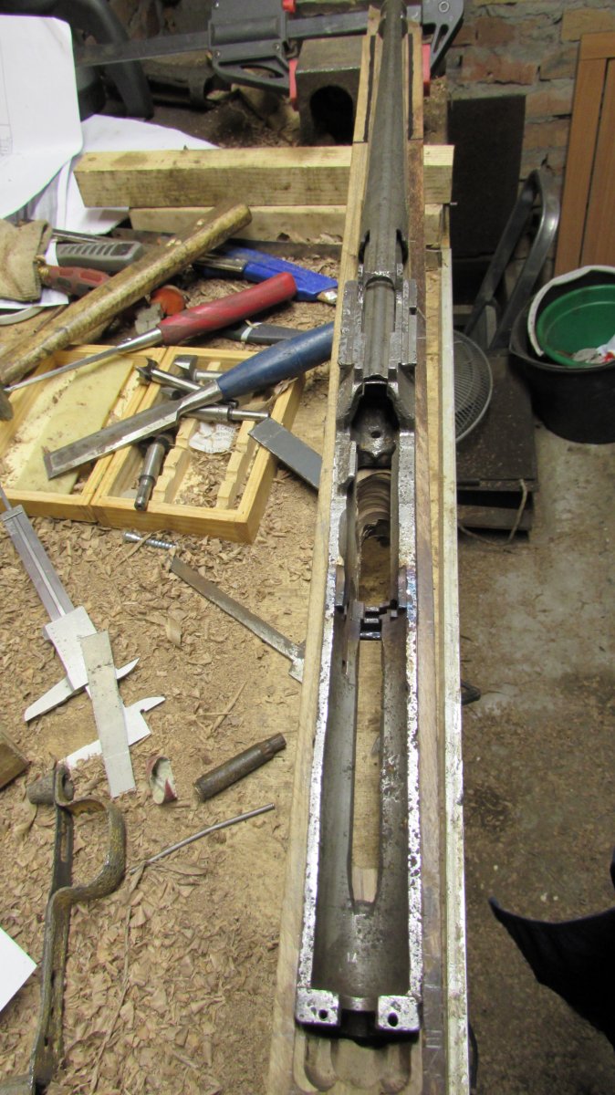

    Подгонка, примерка железа. В идеале конечно свечой наносить копоть, а потом удалять лишнее, но за неимением свечи просто пристукивал и по следам на древесине циклей удалял лишнее.

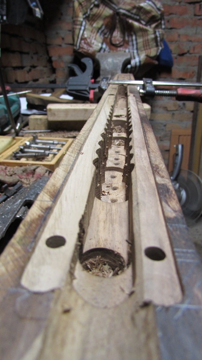

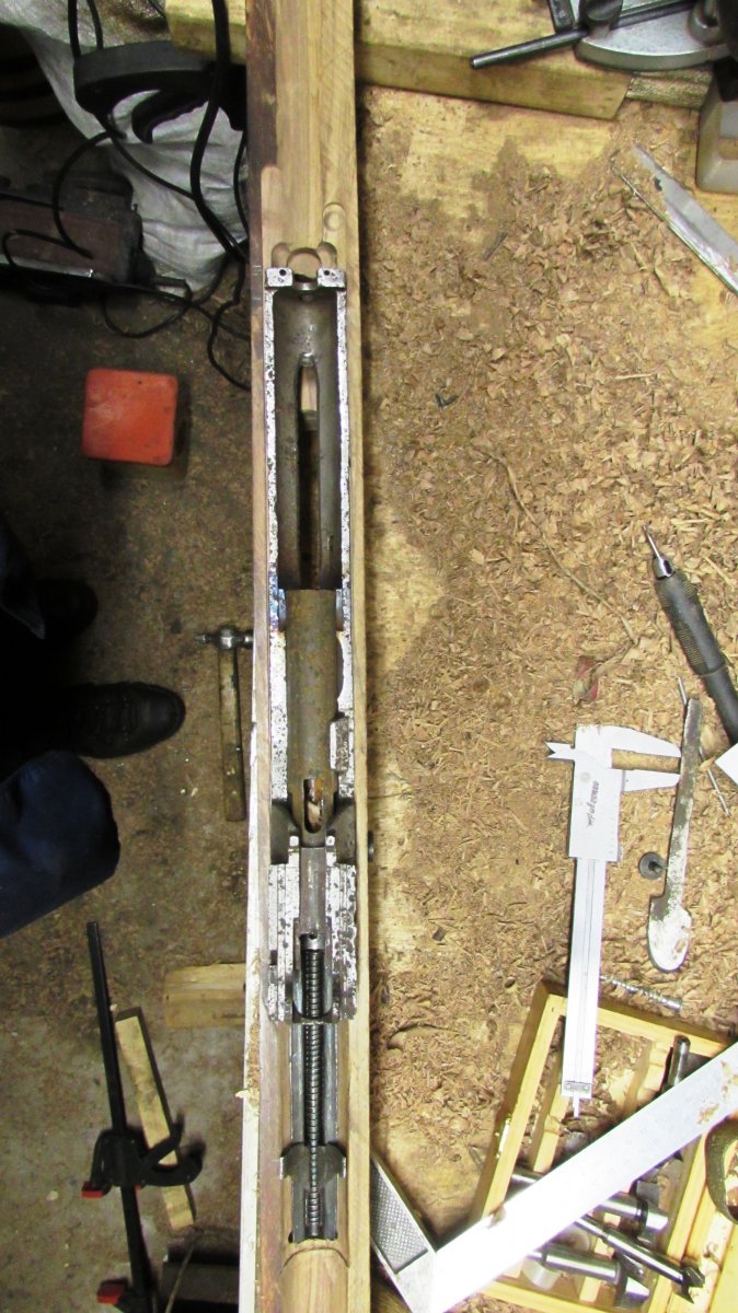

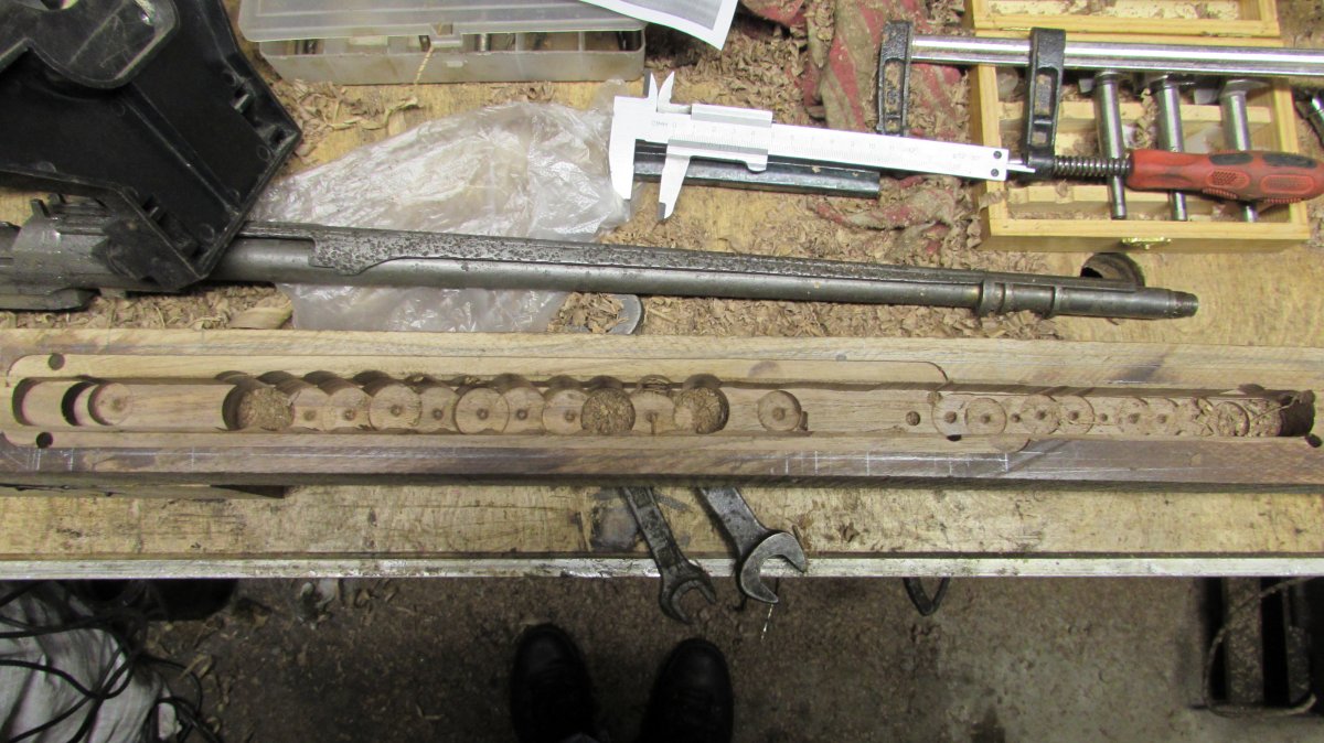

  25. vesik
    122

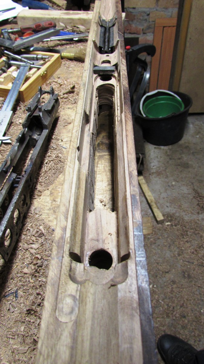

    Ну и потихоньку приступил к ответной стороне. Сначала соединил два отверстия под винты, а далее начал выборку древесины. Примерная толщина - 55 мм.
