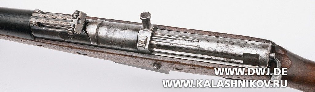

    Кнопка на затворе такого типа. Как я понимаю это кнопка раннего образца?

    Я про оцю кнопку

    Отсутствует

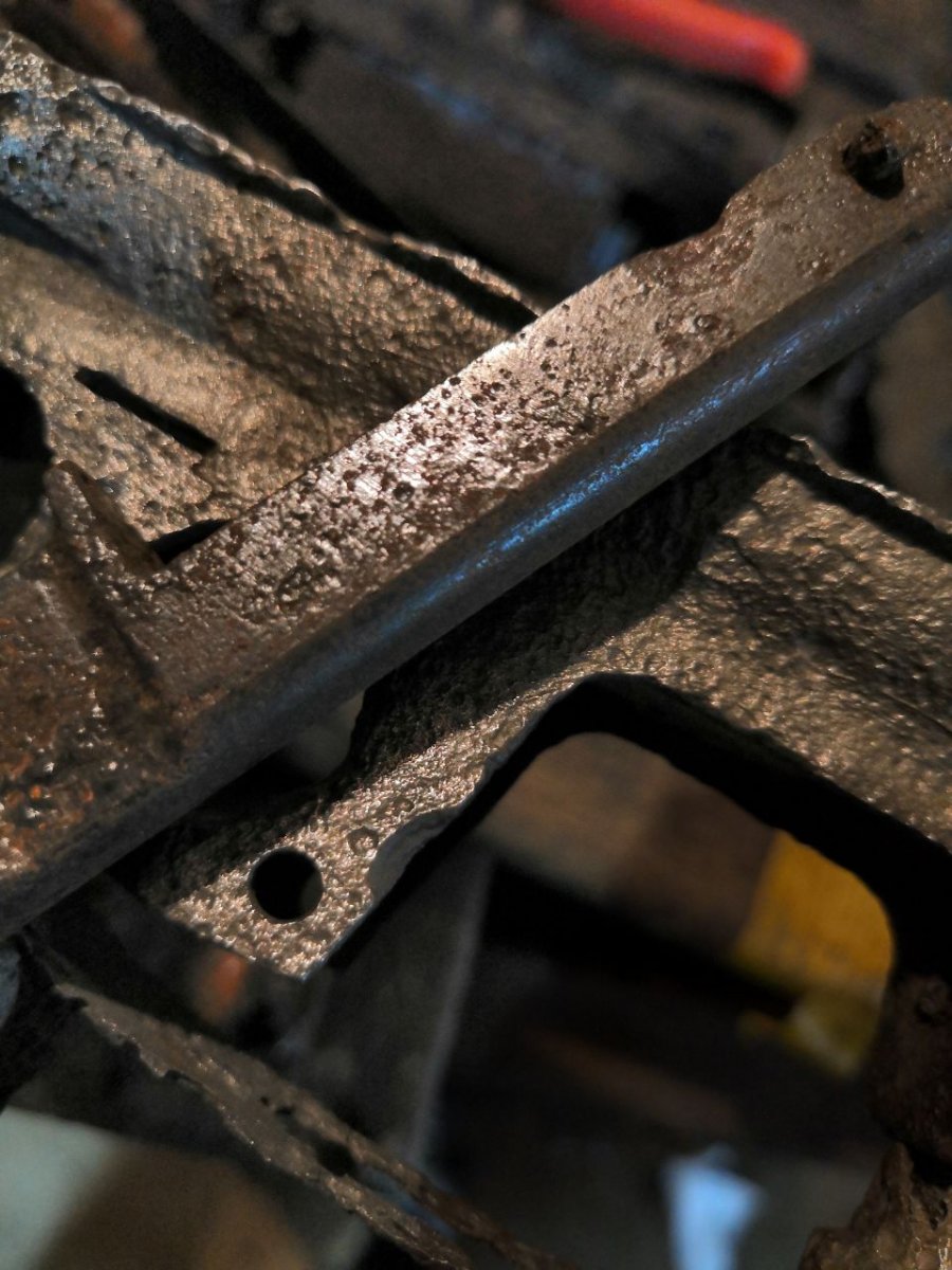

    значит при мех.чистке ушло. Затвор был закрыт, но внутри всё таки слегка подгнило. На цилиндре надульника выбиты последние две цифры номера, но это не сильно спасает ситуацию

    Вот такая печальная ситуация

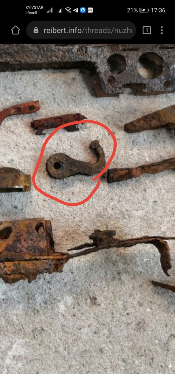

    Камради доброго дня, потрібна дана деталь, ні у кого часом не завалялась?

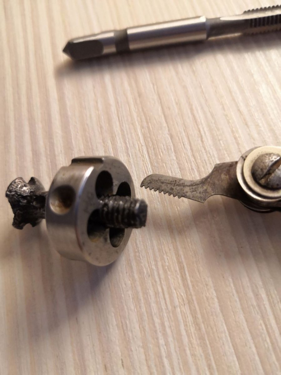

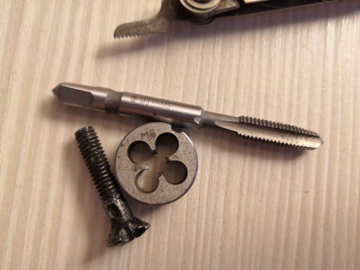

    Закис намертво винт в соеденитальной части, что соединяет спусковую скобу. Буду делать заново, и вместе с ним сделаю новые винты. Резьба метрическая, шаг 1мм.
