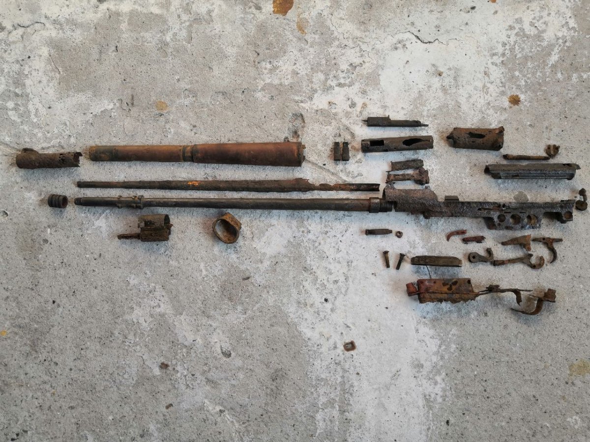

    Подскажите, как ствол крепится к раме? Просто на резьбе?
  7. Djomin
    Djomin Feldwebel
    42
    98
    452
    ALEKS81 та 663 подобається це.
  8. Djomin
    Djomin Feldwebel
    42
    98
    452

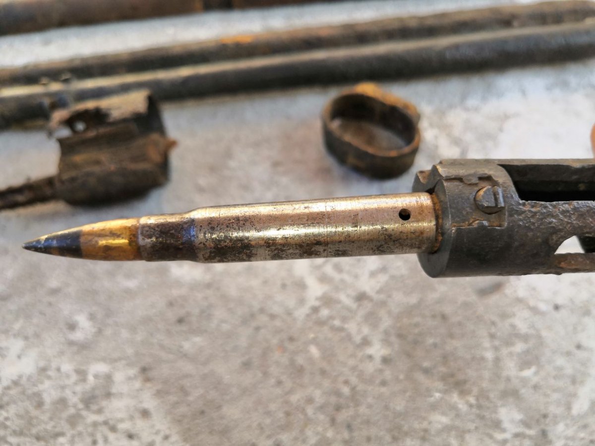

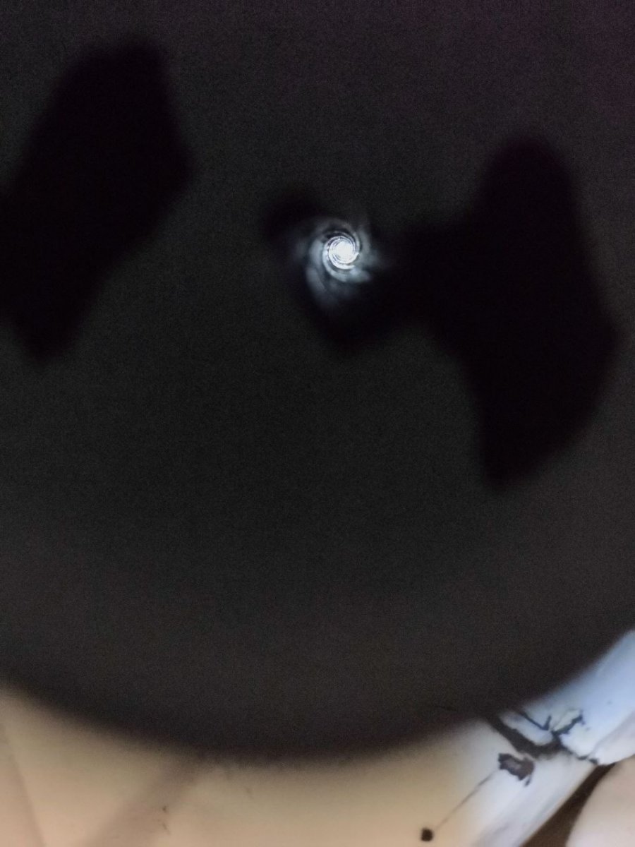

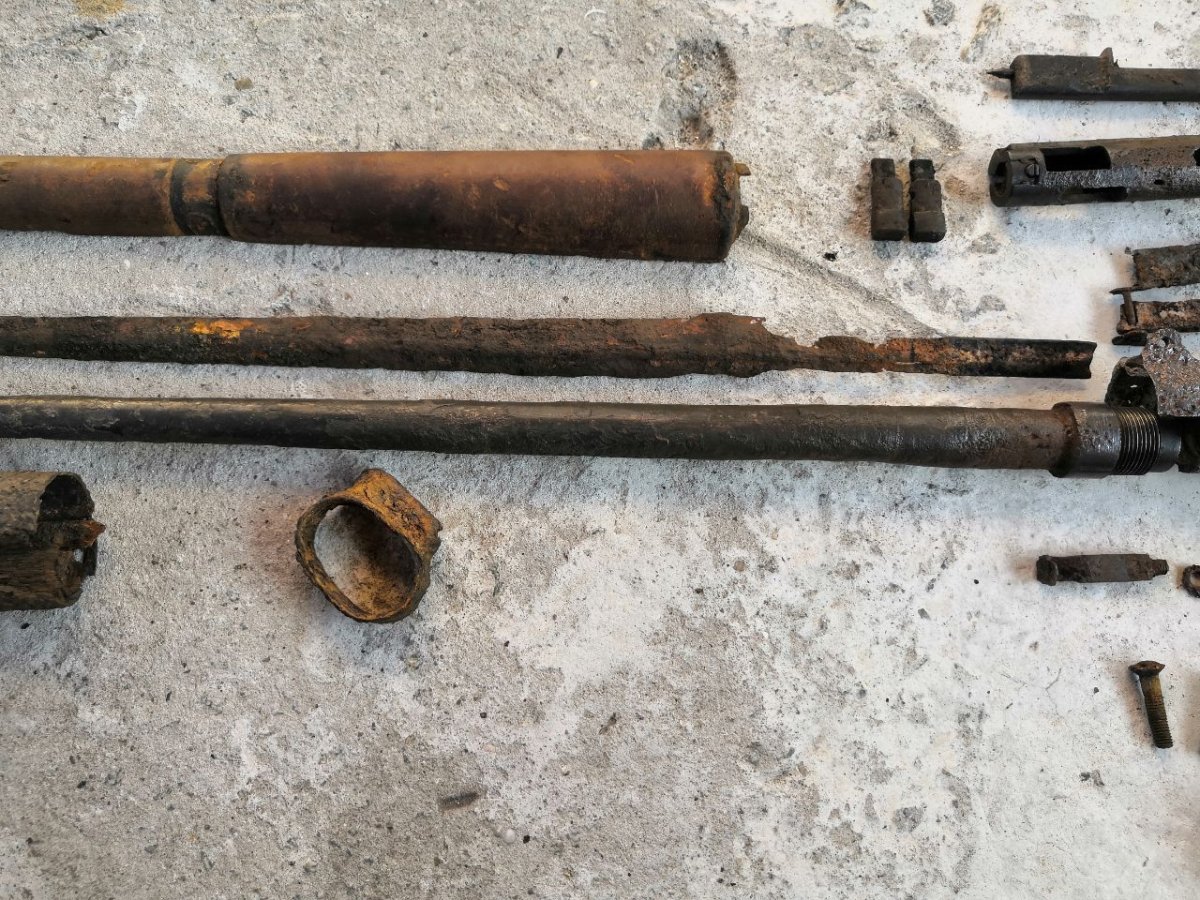

    Опытным путём проверил, что просто на резьбе. Где то слышал, что вроде ещё штифтом фиксировался.

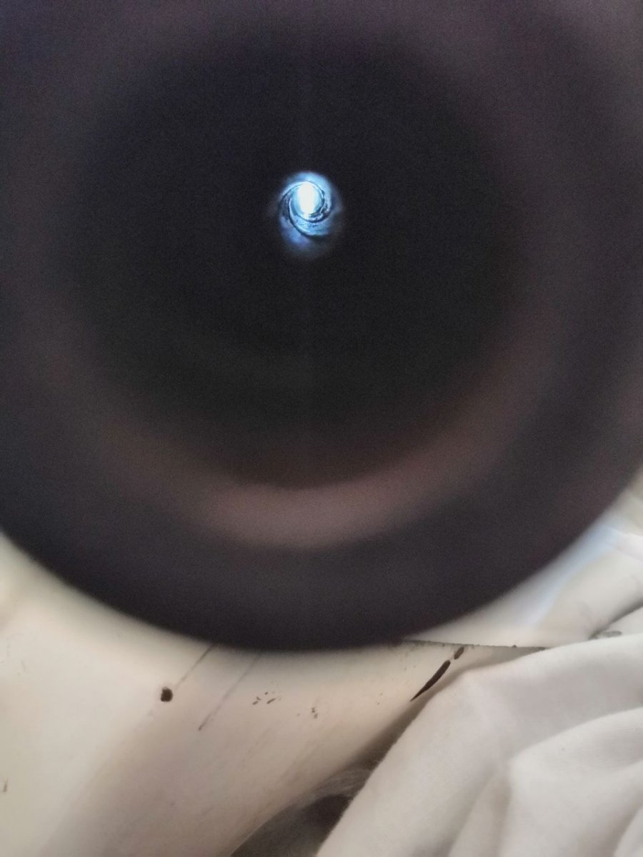

    Удалось снять накладку без потерь. Ствол в нутри оказался хорош. Под схп сгодится. Перефирию пожраро хорошенько.
    Долго мучался с открытием затрова, закисли "щёчки". Но после долгого нагрева все пошло.
    Патронник без коррозии, ммг патрона входит спокойно.
    Бойок то ли коротковат, то ли я его заклепал когда хотел щупом личину сдвинуть через ствол. В затворе не выходит полностью, только чуть чуть.
    Магазин и спусковая скоба умерли напрочь.
    Резьбы и болты удалось сохранить.

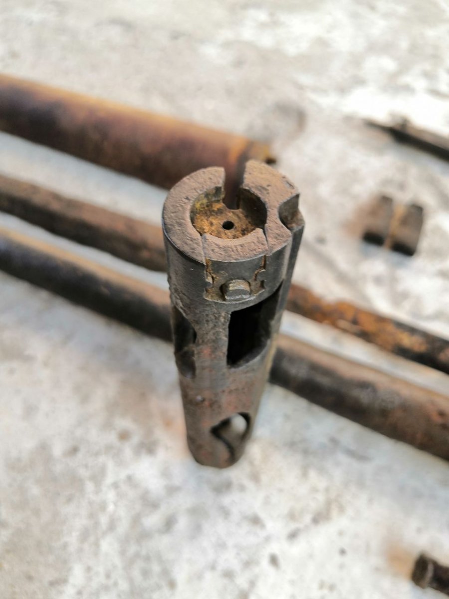

    Поділюсь своїм досвідом налагодження роботи автоматики.
    Власне, шляхів два :
    1. Допрацювати штатне перезаряджання через штовхач шляхом завужування вихідного отвору в надульнику.
    Метод трудомісткий і небезпечний, оскільки потребує регулювання таких складових - самого отвору, жорсткості пружин, і засипки пороху ( при доведенні). А також-вазі поршня. (на ранніх геверах він був легший і менший). При не правильному підборі з часом може вирвати задю частину гвинтівки з флажком запобіжника в обличчя, або вирвати надульник. Вся робота системи - не стабільна. Метод підходить для дуже дотошних і усидчєвих майстрів, котрі поволі будуть нарощувати жорсткість механізму, і потребує дуже хорошої різьби як на столі, так і на надульніку.
    Після багатьох спроб і втрати надульніку від цього методу відмовився.
    2. Реалізувати роботу автоматики по принципу роботи вільного затвору.
    Для цього ПРИБИРАЄМО БОЙОВІ УПОРИ. Штіфти в стволі будуть створювати надлишковий тиск, і затвор піде на перезаряджання. Якщо затвор не доходить до екстрактора, то або граємось із жорткістю пружин в затворі, або ставимо жекльор НА КІНЕЦЬ СТВОЛА, поволі завужуючи діаметр.
    Реалізовано тут
    Недолік методу - гвинтівка працює на одному типу патронів через приварений жекльор.
    Для мене цей метод не підходив, оскільки хотілось, щоб гевер був всеядним, тому жекльор був встановлений на новоробному надульніку, в якого відсутня газова камера.
    Переваги - внутрішня різьба по всій окружності насадки усуває можливість зривання зі стволу, і дозволяє точно підбирати жекльори до патронів.

    Різниця внутрішніх частин новоробного і штатного надульніка - відсутні бокові проходи для газу, відсутня газова камера, надульнік лягає одразу на ствол. Зовні - ідентичні

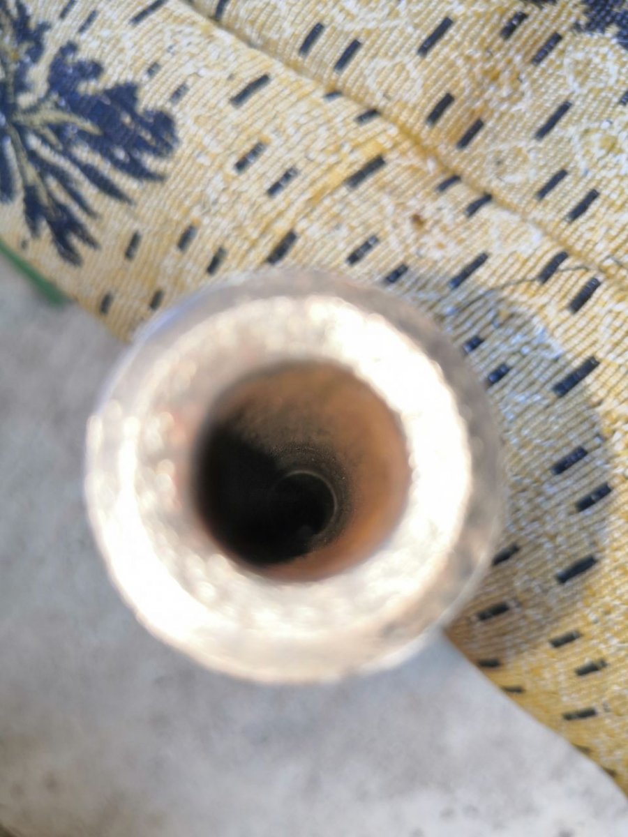

    Ещё раз покислотил ствол и прошёлся ёршиком латунным

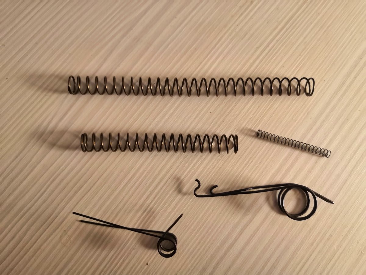

    Кто как решил проблему с пружинами? Есть ли что то подходящее по диаметру от других моделей? За усм речи не идёт, там надо конкретно те
  18. Djomin
    Djomin Feldwebel
    42
    98
    452
    В магазин отлично становится пружина от MG-13, нужно только немного укоротить
    663 подобається це.

    Пришли сегодня пружины для аппарата
    663 подобається це.

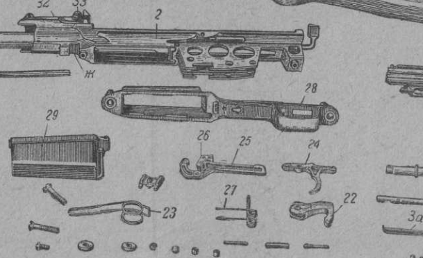

    При разборке куда то испарился элемент под номером 26, есть ли у кого чертёж или возможность сделать чертёж данного элемента?
