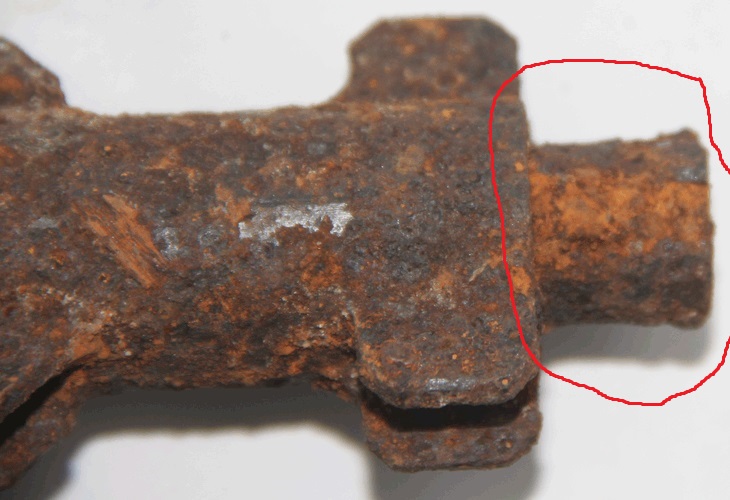

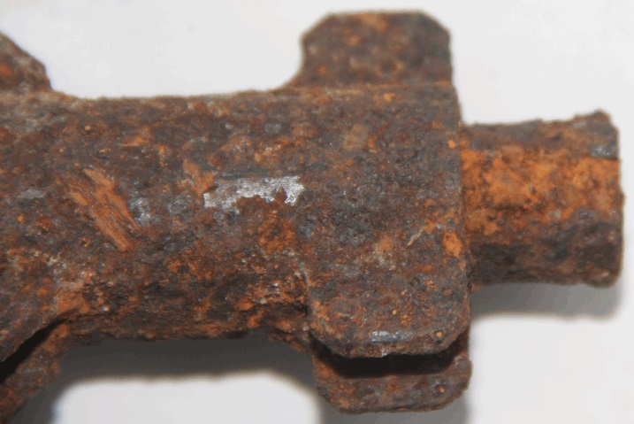

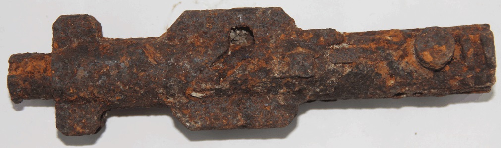

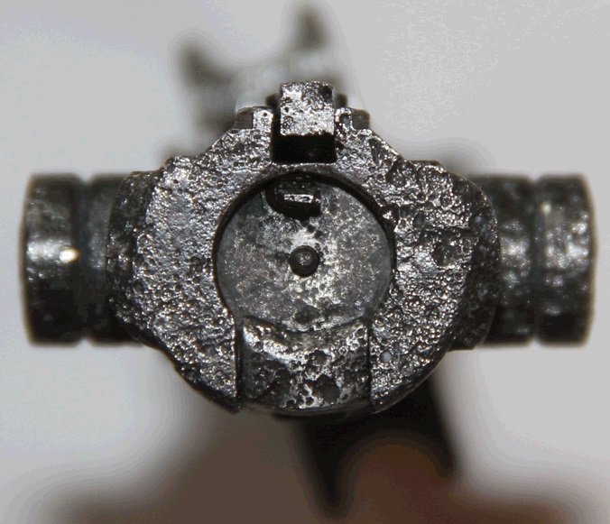

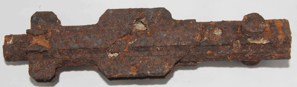

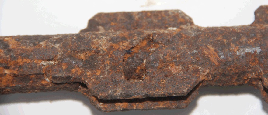

    Вот появился такой красавец. Нужен точный совет (указать пальцем что и как.)))) Как снять эту муфту. Спасибо.
    P.S. Интересует принцип и последовательность действий разборки. Ржавчины уже нет.

    Приветствую! На счет красавца у меня сомнения :rolleyes:... но если это Ваша находка - тогда зачет!

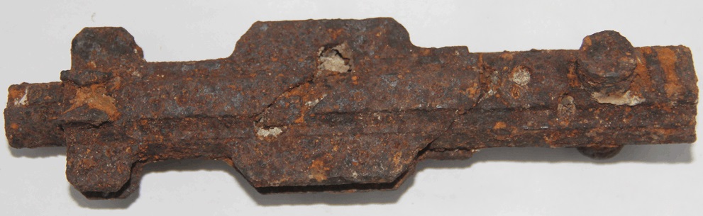

    Затвор к МГ-34, в таком состоянии разобрать не реально, если ржавчину сняли, то и фото нужно показывать в каком состоянии он сейчас..... Я когда то свой кислотил, снимал всю ржавчину, поливал ВД-40...., когда расшевелиться внутрянка, оттянуть за эту муфту в заднее положение... В передней части затвора есть отверстие в которое нужно вставить острый предмет (например патрон с пулей) для фиксации, муфта на резьбе и должна открутиться... вроде все :beer:

    Спасибо большое, за ответ. Он без ржавчины куда красивей. Уже все работает (шевелится) Я думаю на днях разберу полностью. Потом выложу все фото. Еще раз спасибо за ответ.)

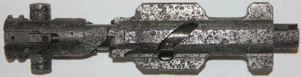

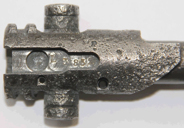

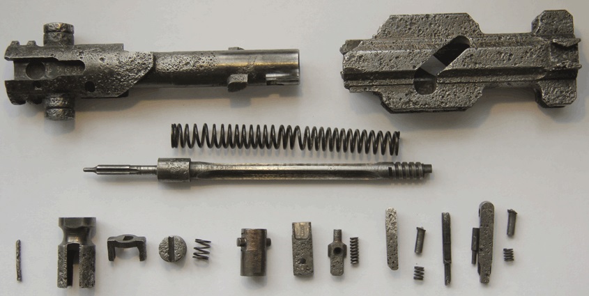

    Други! Нужна новая информация. так как все уже разобрано. Не снимал только ролики. крутятся и то хорошо. на днях полерну и н на сборку Мне нужен размел (длина) боевой пружины. на моем длина составляет 73 мм и видно что крайние 10 витков устали. Хочу растянуть до стандартного размера. Буду зело признателен за эту инфу. Спасибо.)

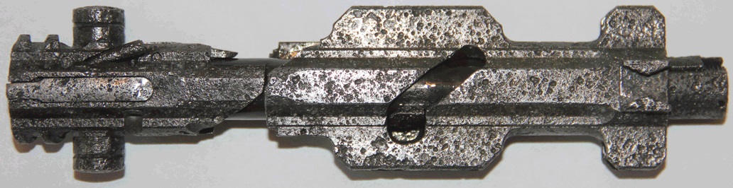

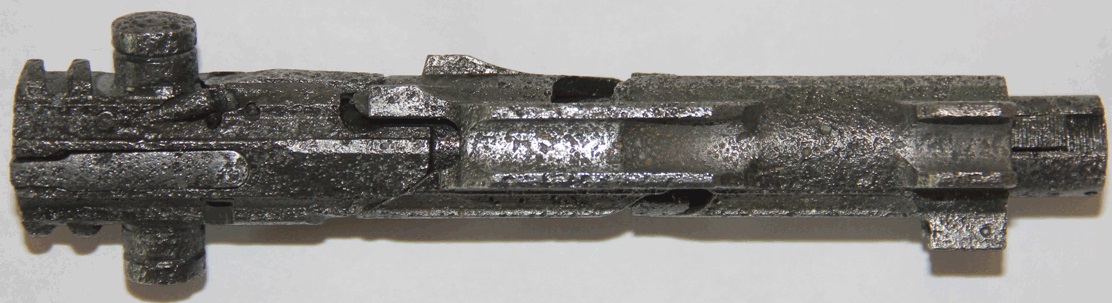

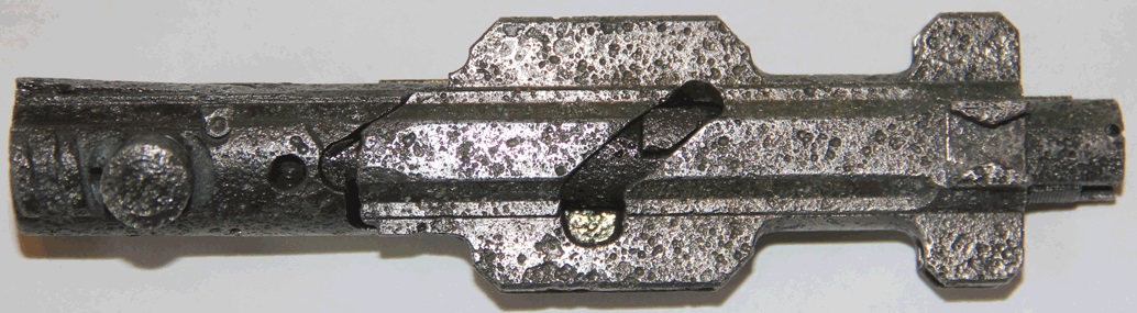

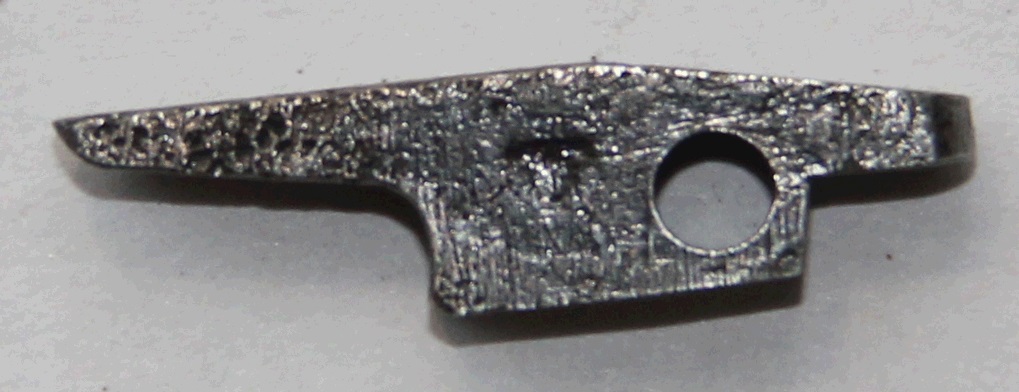

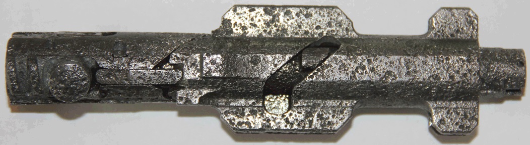

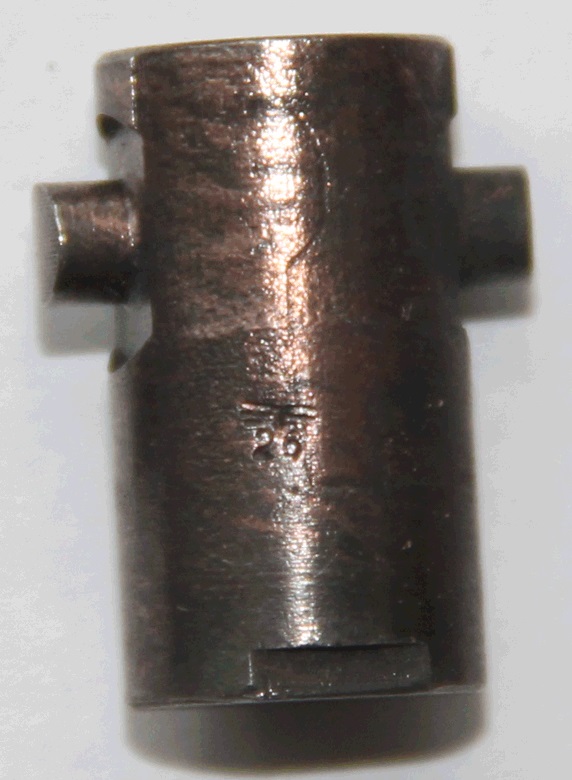

    Ну, вот. Какой был и какой стал. Все что получилось. Без потерь. Все крутится и работает. ) Хороший экземпляр на полку. Утоляет всё любопытство. ) Ваше мнение коллеги? )
