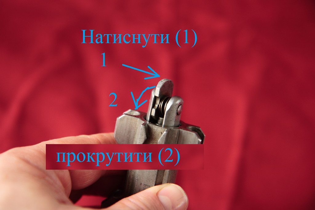

    гайку ударника нужно взять плоскогубцами за 2 выступа и потянуть на себя а потом повернуть и дальше она будет крутится

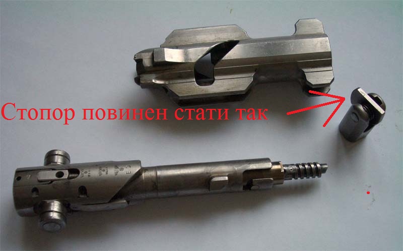

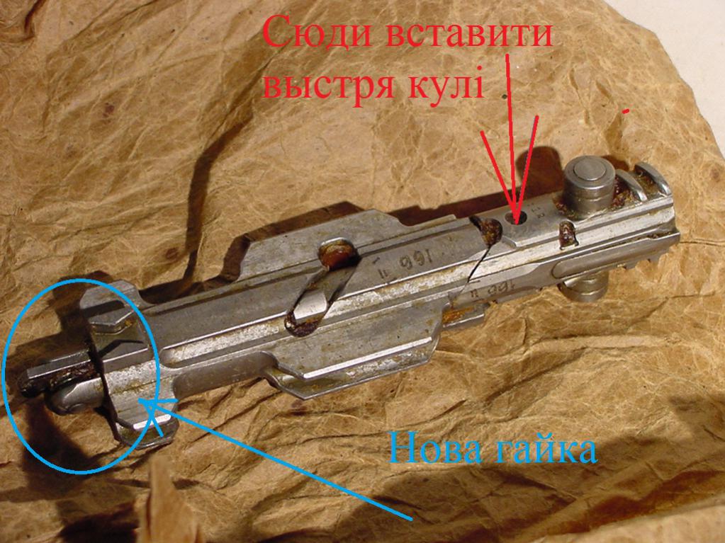

    В принципі - правильно, але є там така фішка
    На самому затворі існує ртвір, який служить для того, щоб застопорити ударника (щоб не прокручувався) при знятті гайки. Туди входить вістря кулі кулеметного патрона, яке повинно співпасти з відповідним отвором в "бочці" ударника (якщо прокручуеться - отвори при повільному прокручуванні співпадуть). Тільки в положенні "спущено"....
    Доречі гайки є 2-х видів - з вухами по боках або із стопроною пластинкою всередині.

    Як зняти "пізню" гайку?
    ТАК :

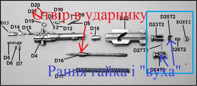

    Ще таке питання.
    Я відєднуються деталі, які позначені на схемі як
    D4, D 5, D 6, D 7
    D8, D 9
    D10, D 11, D 12
    D13, D 14, D 15

    Если эти узлы работают нормально, то лучше не трогать. Если нет, то выбивать штифты D7, D9, D12. Если не выбиваются--сверлить...
    В отверстие ползуна D14 ставите наставку или там что-нибудь такое и сдвигаете (сбиваете) в обратную сторону (чтоб пружину D15 сжать). Выбрасыватель D13 потом просто вынимаете.
