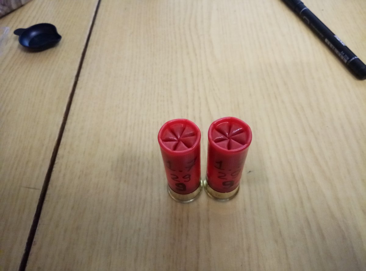

    Сделай фото если не трудно. И название гильзы озвучте:beer:

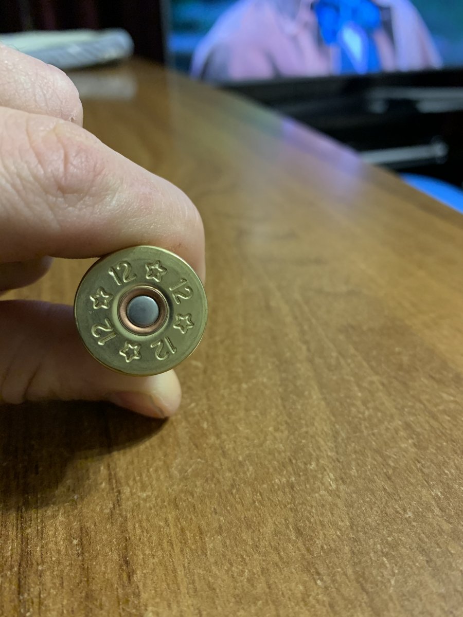

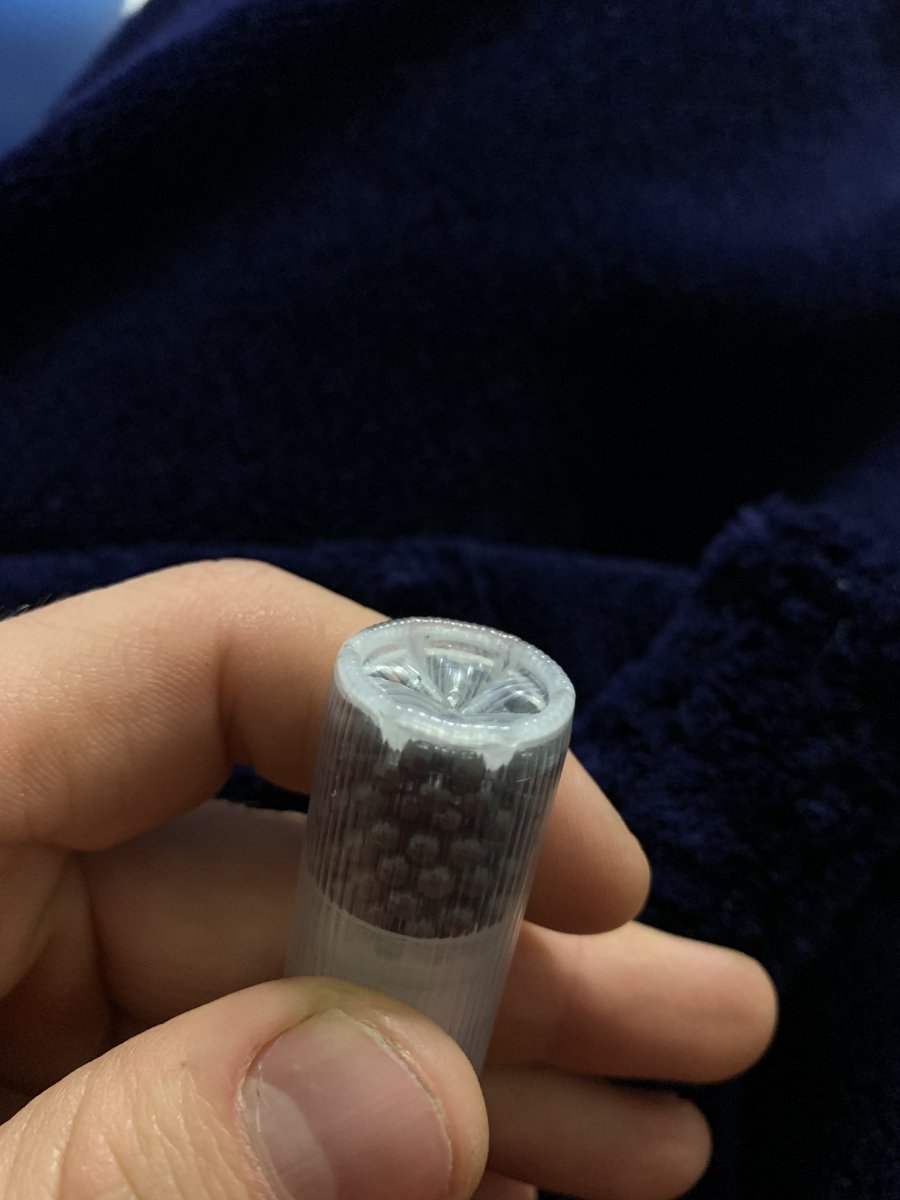

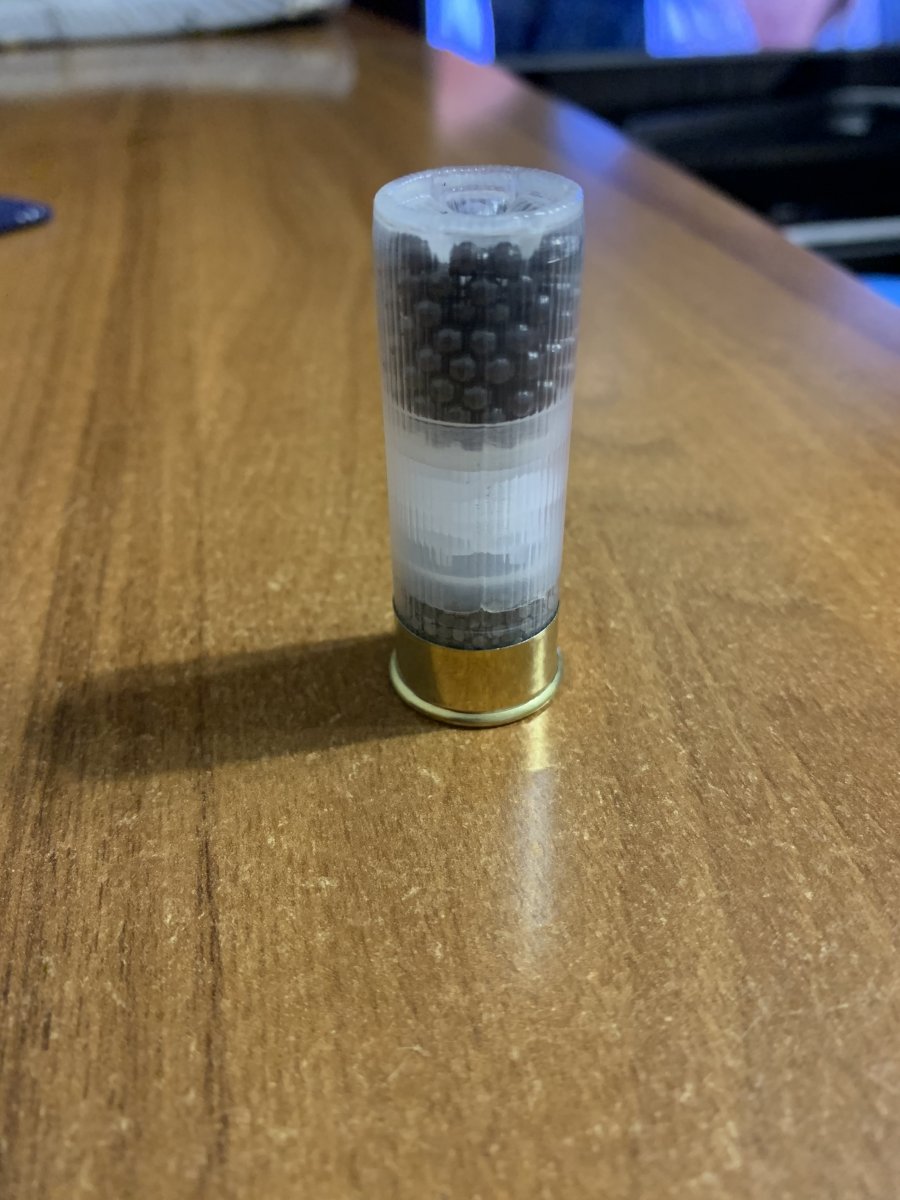

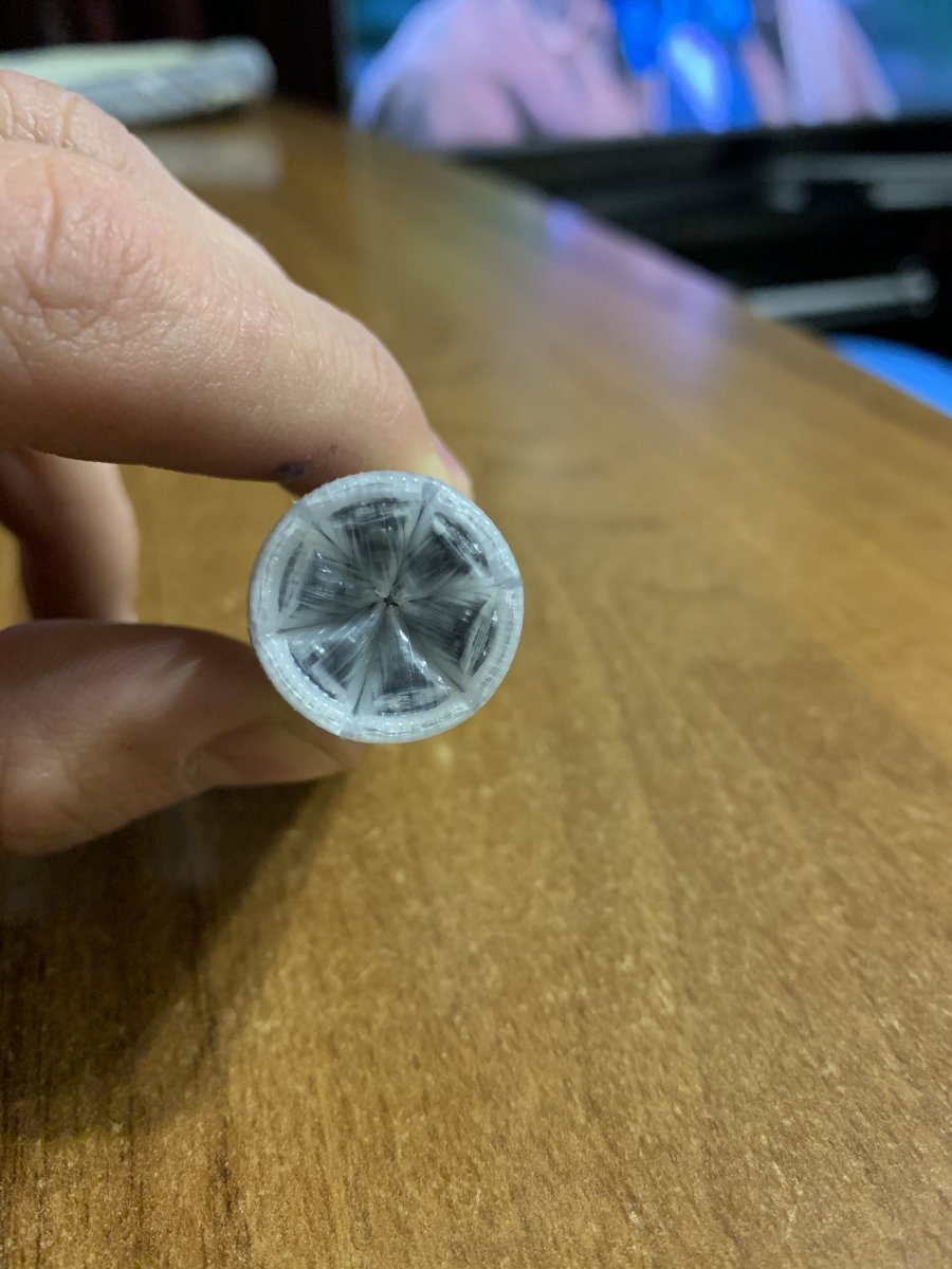

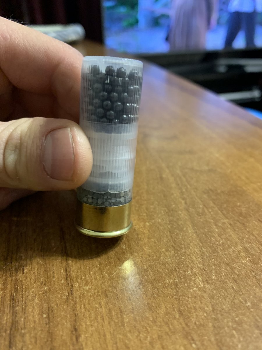

    Гильза Турецкая, по фирме могу уточнить.
    Звезда 6-лучей, подкладывал копейку и прошёлся родным конусом от станка.
    Капсюли Максам и Нобель спорт- сидят плотно. Единственный момент- короткая юбка, ну то такое... :beer:

    Красивая звезда. Я бу снаряжаю, там то красиво, то лучи накладываются. Правда результат один, если попал, то красота не влияет падает одинаково.

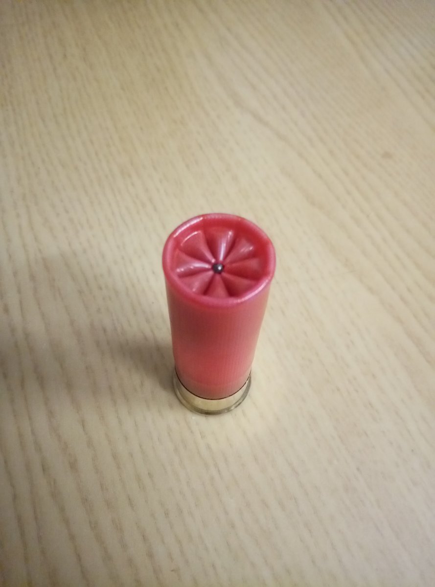

    Доброго вечора. Підкажіть, чи можливо якось це виправити?
    Я так розумію, що станок має закривати наглухо.
    Дев'яточка висипається. Заливаю термоклеем/підкладаю папірець, але хотілось би без зайвих рухів :)

    Доброй ночи. У меня тоже такое бывает в следствии слишком глубокой звезды, попробуйте поменять пыж на длиннее или увеличить навеску дроби. С Ув.

    Дякую за пораду. Ще не пробував, бо вирішив змінити "насадку" - результат порадував.
