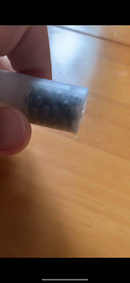

    Всем привет. На днях купил станок версии «Люкс» под 12 калибр, начал крутить патроны и столкнулся с такой проблемой...
    Когда закручиваю окончательно звездой, на выходе получаю кривую завальцовку, как это избежать? Перепробовал все варианты, зазор при закрутке между дробью и краем Гильзы 11-12 мм. Мучаюсь в догадках, моему ИЖ-43-Эм пойдут такие патроны за ура, а вот в полуавтоматах есть сомнения.
    По патрону- дробь 2/0, навеска 36 грамм, пыж как у патрона Тахо Буран, то есть патроны идентичны. Фото не передаёт всей проблемы...

    Якщо хочете щоб патрон мав вигляд заводського, то потрібно докручувати матрицею Gaep.

    После станции формирования звезды, следующий этап - закрытие звезды. Нажимаете рычаг, закрываете звезду. Чуток задержите рычаг. После этого поднимаете рычаг НЕ трогая патрон. На закрытую звезду украинскую монетку 1 коп. Советские не подходят, российские тем более:D
    Монетка задавит звезду глубже. Для извлечения подходит магнит. Но если Вы купили формировалку конуса, то после этого этапа монетка вылезет сама.
    У меня помпа, поэтому проверено на себе.

    Приветствую! Подкладывал, буртик делает глубже, но все равно края получаются криво...

    Для полуавтомата нужно обязательно дозаказать конус и монетку я просто приклеил и больше не извлекал( у меня Benelli Belmonte 1 , заряжаю на Lee All2 уже более двух лет и без проблем)

    Да я шутил. Просто хотел сказать, что на ЛИИ тоже получаются ровные патроны. Но увы, не сразу. Видео Корлеоне я смотрел до покупки станка. Сейчас с колокольчиком заморачиватьсянет смысла. Пластиковые конуса давно продаются.
    VladSS1488
    А гильзу не пробовали чуток укоротить?
    akms1974 подобається це.
  14. догони-ветер
    догони-ветер Oberfeldwebel
    Стоп. У вас же наверняка, как и у меня гильзы БУшные...на станции закрытия звезды расположите гильзу вдавленностью напротив себя. Хз как это сказать.....в общем вот такая херня V должна быть посередине патрона и направлена напротив вас. Короче, загляните внутрь матрицы закрытия звезды и поставьте патрон так, чтобы новая звезда формировалась по старой.

    Гильзы новые, пробывал и укоротить.... Маякните мне на Вайбер, я скину видео с патроном, и вы поймёте меня!) 0997483415 Влад. С Ув.

    Посмотрел еще раз фото. Вполне возможно, гильзу нужно подрезать чуток. Ну и вторую монетку попробуйте подложить. Для таких вариантов две склеенные монетки держу в крышке бункера.

    У меня такое было на турецких гильзах зубр. Попробуйте поменять производителя, возможно проблема в материале гильзы.

    Ни разу не сталкивался с тем чтобы исправный полуавтомат отказывался работать на патронах, закрытых без подвыперда вида конусной закрутки и прочего. Первые пару сотен я тоже дозакрывал, дожимал конусом на другой станции и прочее. А потом попробовал стрелять так - никаких проблем не было ни у меня ни у тех кто пробовал мои косые-кривые патроны.

    Всем привет. Накрутил сегодня около 12 шт. 6 патронов с прозрачной гильзой MAXAM, и шесть с белой гильзой- производителя не знаю. Патроны с белой гильзой получились на вид покрасивше- пластик наверное другой. Сегодня друзьям закинул на тест патроны, у одного Ата Армс Нео-12, у другого- Хатсан Ескорт Экстрим, у третьего МЦ-21-12, завтра должны оттеснить. Если всё гуд и без клинов, то не буду парится, и буду дальше крутить такие же патроны. С Ув.

    Патроны прошли испытания, задержек, умыканий и того подобного не было. Друзякам патроны понравились, а я перестал парится за эстетический вид. Всем спасибо за советы и удачи!

    Мой турок переваривал любые патроны - косые, кривые, гармошкой, недозакрытые, с проваленной звездой... Если вопрос эстетики не стоит принципом то не стоит и заморачиватся. Кстати, дефект вальца встречал и на магазинных патронах Тахо и у нашего отечественного производителя. Все нормально работает.

    Такие звёзды получаются на гильзах отдельных производителей, можно сменить на другого, ещё если закрывать не по старой звезде, правильное положение гильзы в станочке со временем запомнится, как и усилие и движение, и патроны будут получаться как заводские, да, и что полуавтомат, что помпа переваривали такие сотнями безо всяких задержек и затыков, как заводские. Можно конечно и доворачивать закруткой, но это уже если уж очень хочется, на стрельбу не влияет
