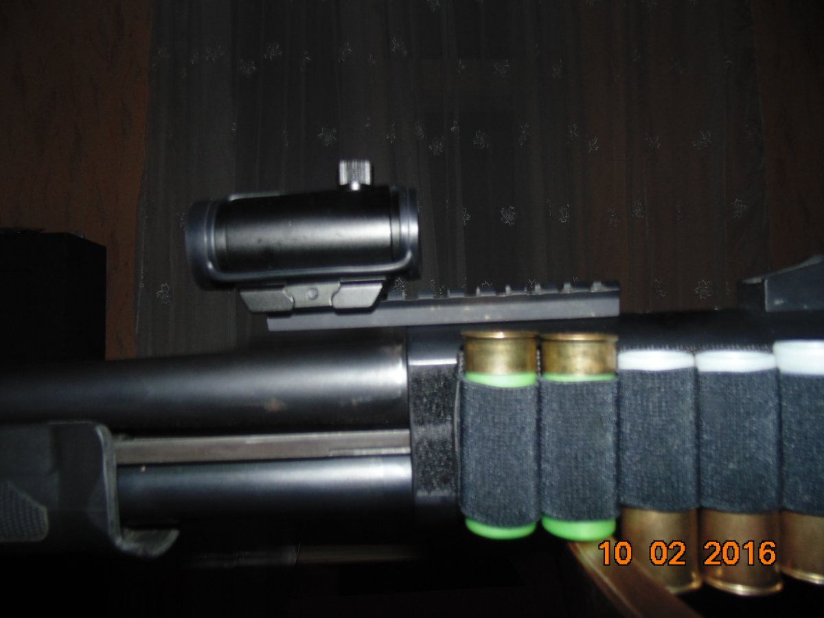

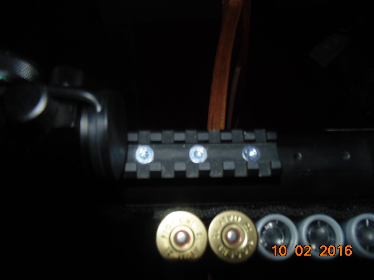

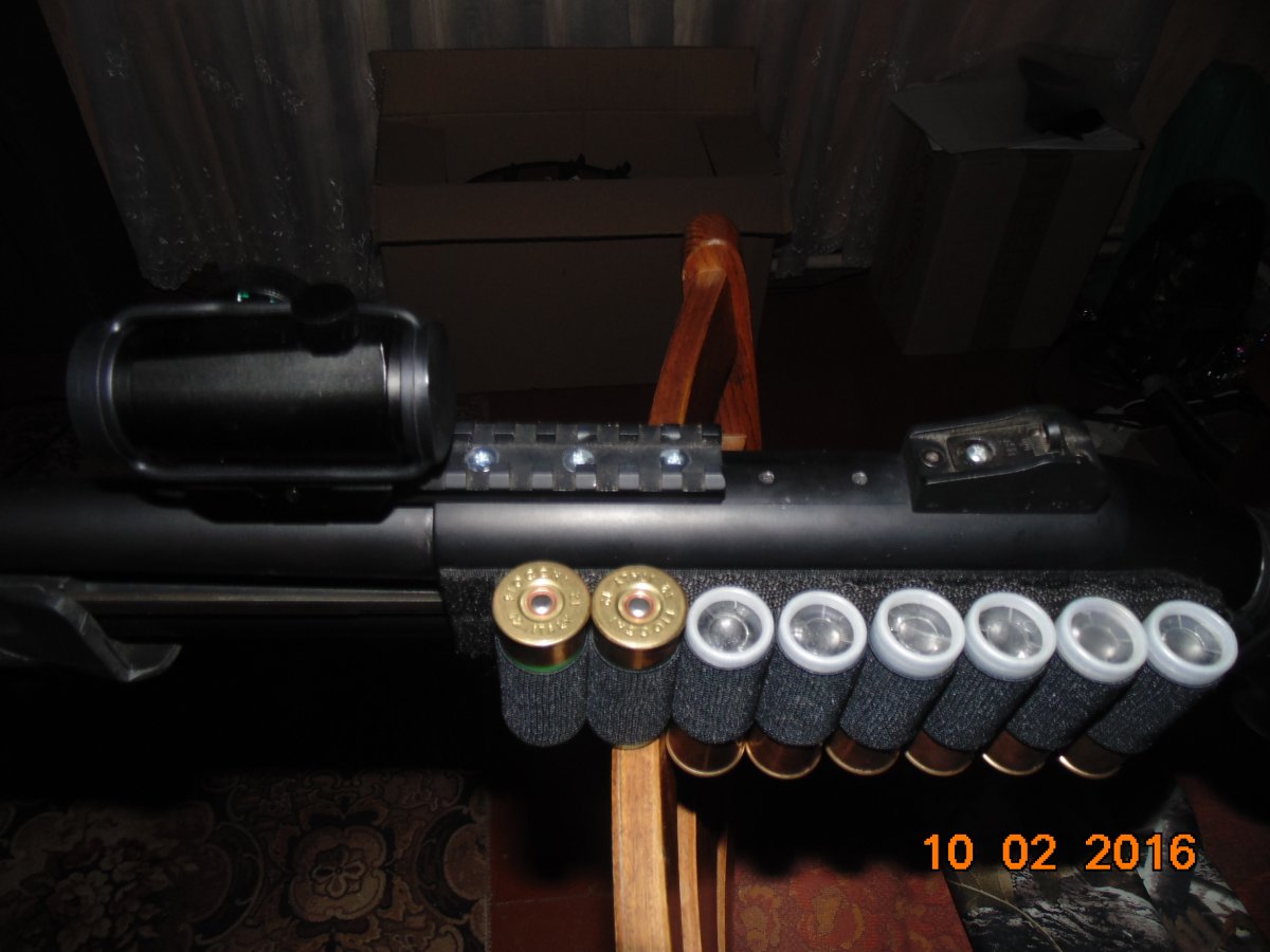

    Временно решил проблему крепления коллиматора, использовал родную планку, только сдвинул ее вперед, благо крепежные отверстия позволяют. Родные винты пришлось заменить, так как они были под шестигранник но "дюймовый" 2,9мм и при попытке их вывернуть были разбиты отверстия. Заказал такие же - http://metalvis.ua/catalog/c-countersunk-screws/prod-din7991-gvint-m4h8-potgl-109-bp-inb.html Но они тоже по "дюймовый" шестигранник :mad:
    Поэтому порылся на работе и нашел подходящие винты, только белые и под звездочку "торкс".
    Вот чтополучилось:
    - Но это же не эстетично!
    - Это дешево, надежно и практично. (с) Бриллиантовая рука.

    Белые оцинкованные болты воронил так: отжигал головку горелкой, цинк сгорает, после отлично воронится клевером, да и вообще чем угодно...

    Спасибо, но я вообще не напрягаюсь по этому поводу :)
    Как нибудь разживусь набором дюймовых шестигранников, вот тогда заживем.... :)

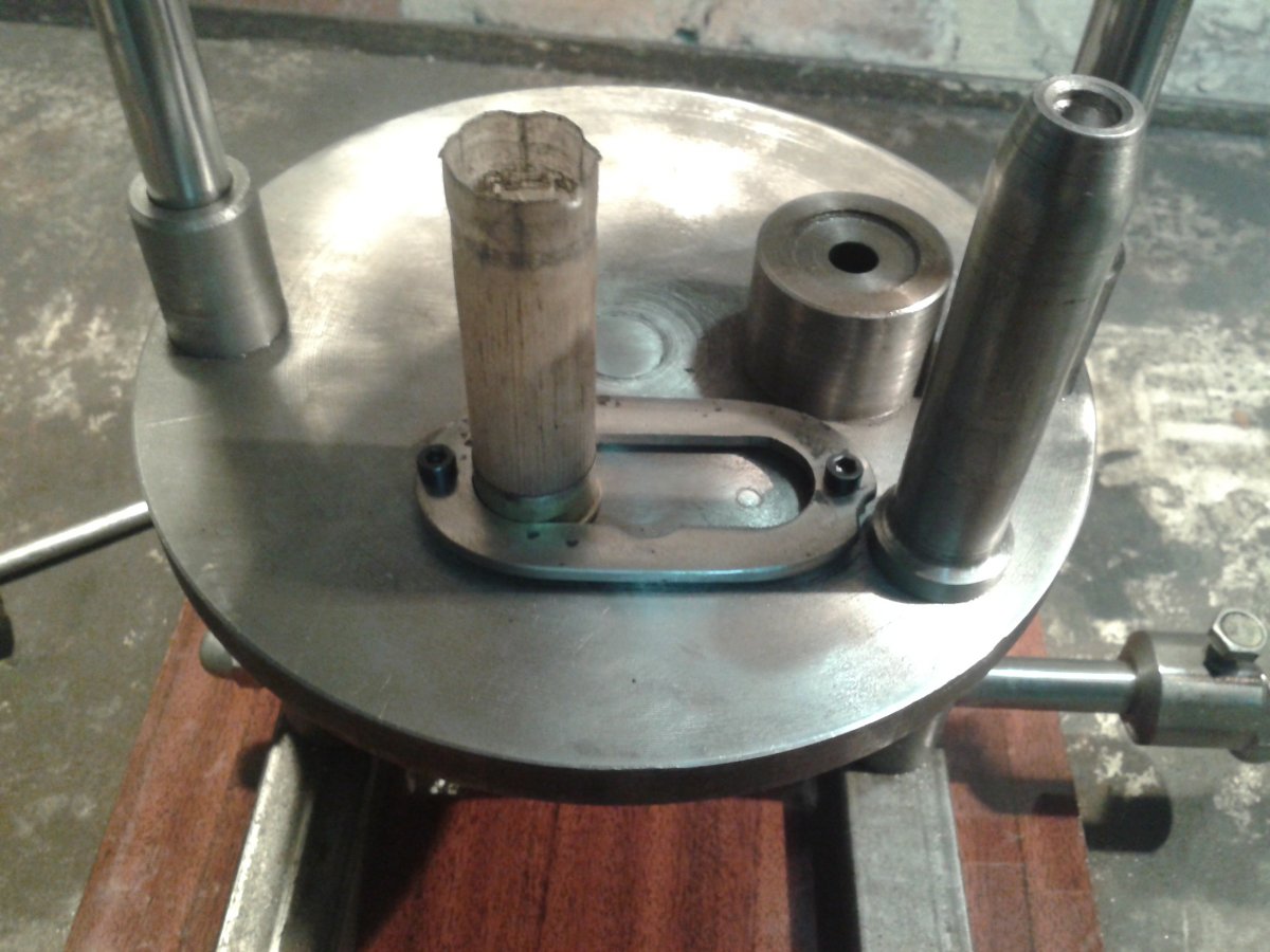

    В продолжение темы о станке для релоада.Напряг фрезеровщика на "звездилку",вот,что получилось
