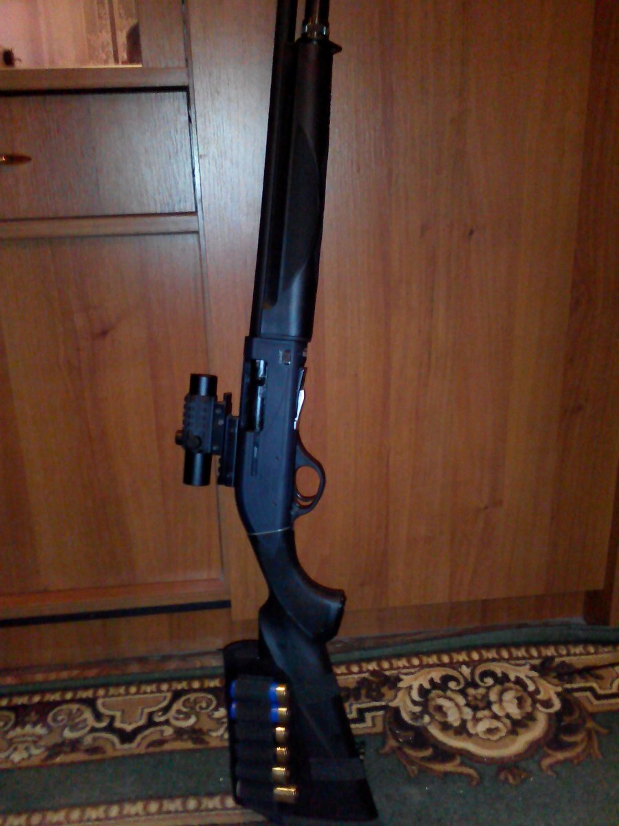

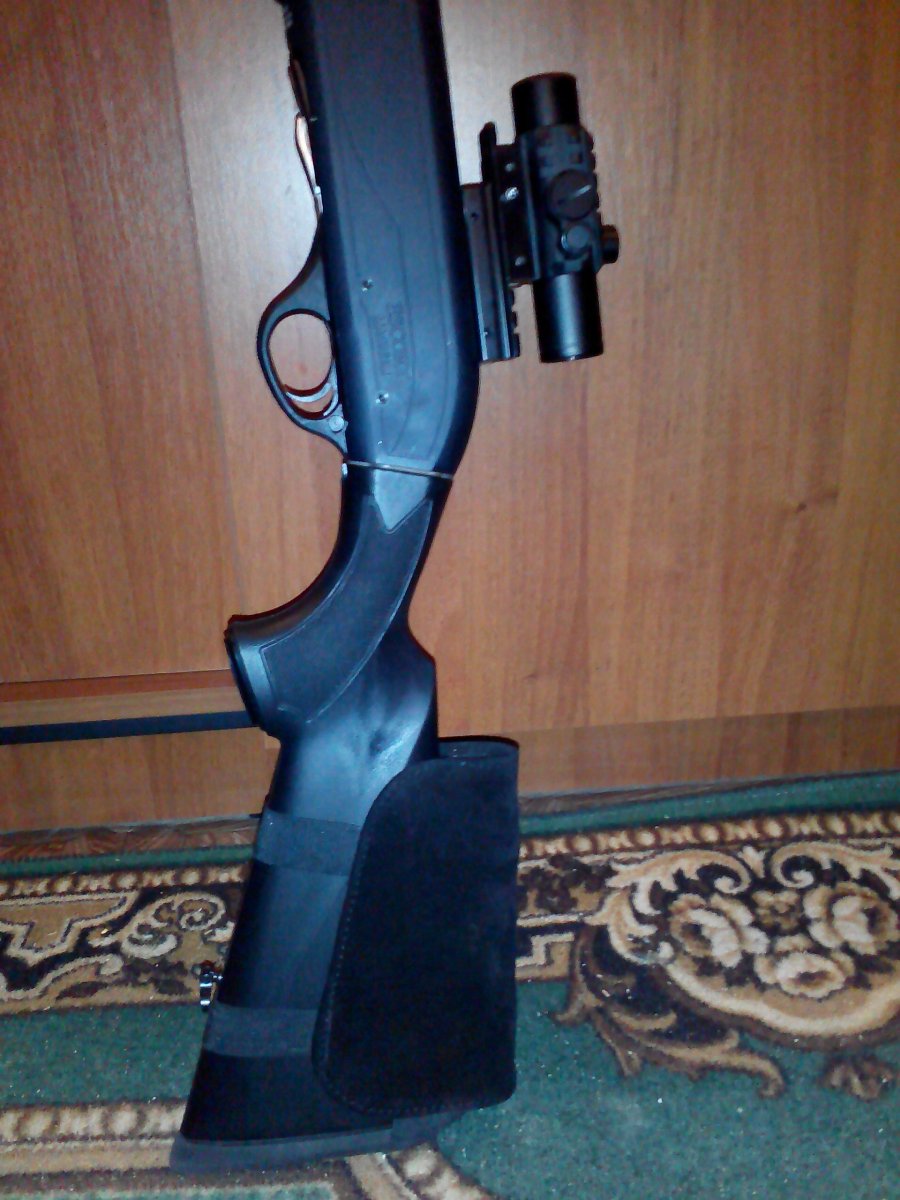

    Я себе вот так щеку на Хатсан приделал (фото)
