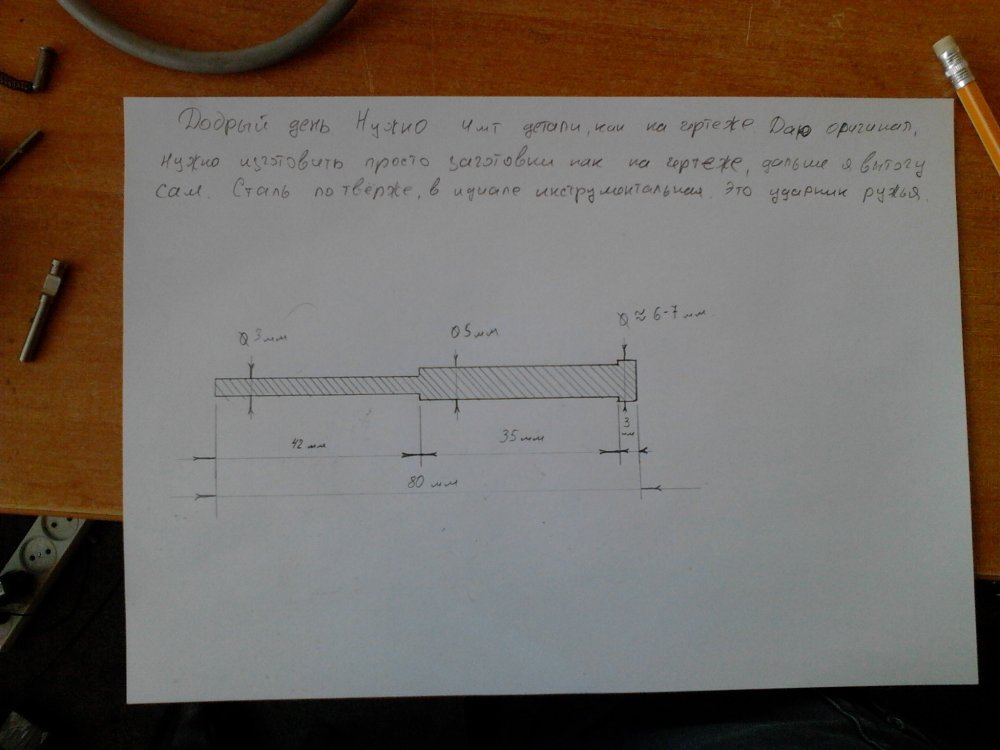

    Доброй ночи ,нужен совет. Сломал ударник на своем Узконе. Сталкивался кто-нибудь с такой проблемой ,где покупал и почем?
  7. RomanP
    RomanP Leutnant
    1.072
    У Макса (Dr.Gonzo) была такая проблема после холощения. Обратитесь к нему, я думаю, он посоветует, как сделать новый
    Barrett2.2, Vortan, igorzoloto28 та 3 іншим подобається це.
  8. Dr.Gonzo
    Dr.Gonzo Major
    2.750
    Київ(Позняки, піраміда) Україна
    Игорь, у токаря закажите. Мне помог комрад,и просто отличный парень, Рамзес!
    Как вариант, тоже наш комрад, толковый парень с правильными руками, выточил мне пару запасных заготовок под боёк.https://reibert.info/members/henkok.12571/
    Зы. И парни, в холостую не щелкать! Для плавного спуска необхотимо отвести затвор назад на половину, нажать спуск, и подать затвор вперёд. Так происходит плавный спуск, без удара по бойку.

    Фотка заготовки, подгонял уже по месту, все размеры с небольшим плюсом. боёк .jpg
    Чуть позже сфоткаю что получилось

    Я готов к атомному удару))) Снизу родной запаяний, выше тот что мне помог достать Роман(Рамзес), ещё раз мего спасибо, работает как часы. те что выше это полуфабрикаты что сделал комрад Henkok. Кстати, Роман мне советовал закалить в воде с последующим отпуском. Мне показалось что я реально запартачу, поэтому калил в масле. Закалил носок и пятку бойка. Накалил до малинового цвета, потом в масло и круговыми движениями поводил. Работает без нареканий.

    Уважаемые комрады,спасибо за помощь, прояснилось . Еще спрошу-а пружинку не приходилось менять? а то у меня и пружинка навернулась. Просто пойти подобрать подходящую по диаметру? А все ,между прочим, сайдседдл, который мне Роман презентовал. Удобнейшая вещь,сильно понравилась и начал я холостить чуть ли не каждый вечер, и как раз в процессе все и разлетелось.
    А я не знал и щелкал в холостую .

    Комрад Рамзес я так смотрю может сделать всё, от зажигалки до мотоцикла!)По поводу извлечения бойка.
    1)Снимаем затвор, ставим личинкой вверх, видим отверстие блокирующего пина.
    2) В отверстие вставляем выколотку и лёгким ударом выбиваем пин.
    3)Извлекаем пин.
    4)Важно. Страхуем пальцем боёк, иначе он выстрелит)
    5) Собираем в обратном порядке, при установке бойка совмещаем посадочное отверстие пина и проточку на бойке. После сборки забиваем пин .
