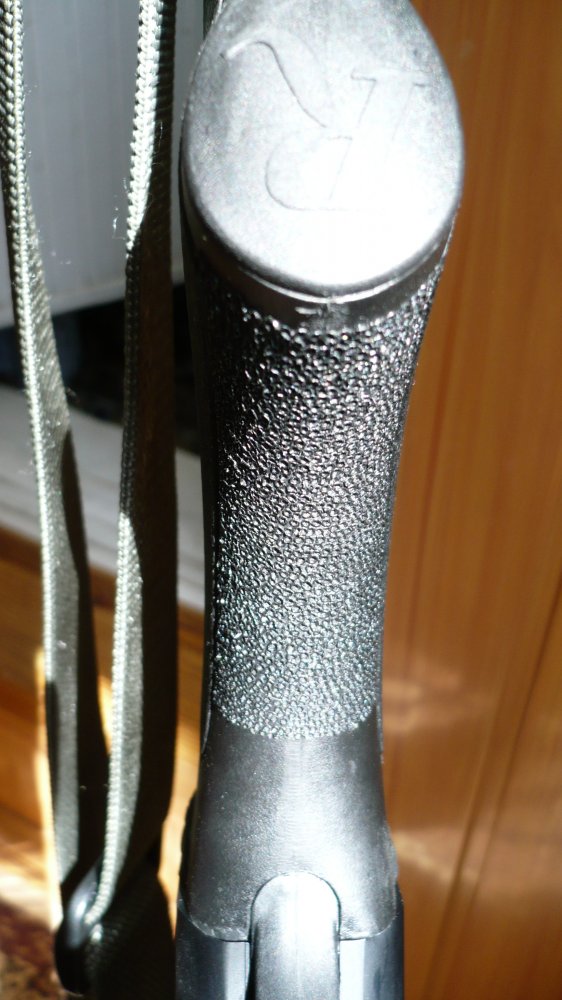

    Это имеется в виду взять трегхранный надфиль и нарезать параллельных треугольных канавок, пересекающихся под 90 градусов?
    На пересечении канавок должны получится "пирамидки" остренькие, которые будут эффективно противодействовать проскальзыванию руки?
    Не думаю что этот рецепт применим к пистолетной рукояти Uzkon'а.
    Посмотрите внимательно на фотки рукояти.
    Видите, у нее волнистая поверхность, типа под пальцы выемки?
    На такой поверхности надфилем не получится равномерные канавки положить...
    Вот если бы это была ровная или равномерно выпуклая поверхность... тогда ваш рецепт прокатил бы.
    А на имеющейся поверхности рукояти - только точечками...

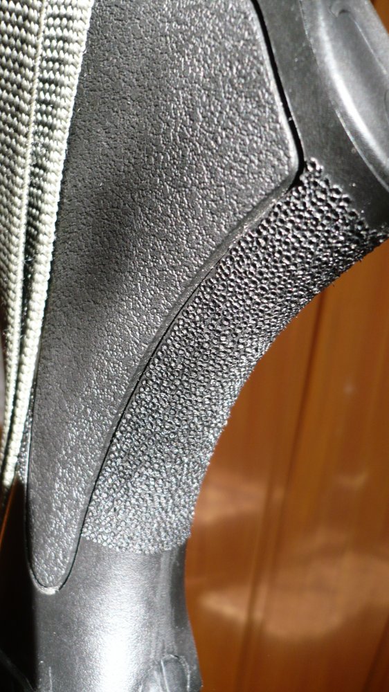

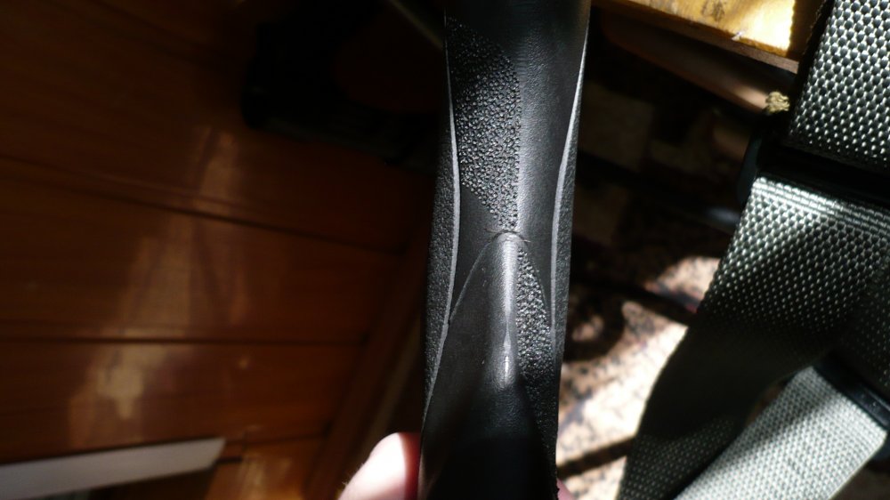

    Пистолетная рукоятка, отфоткал подробнее," впритык" и с расстояния. P1050757.JPG P1050758.JPG P1050760.JPG

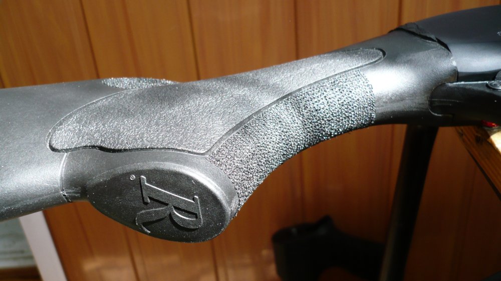

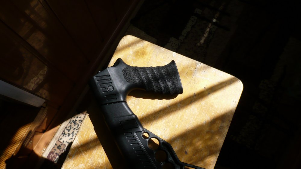

    Как и обещал, весло с такой же модернизацией. P1050761.JPG P1050762.JPG P1050763.JPG P1050764.JPG P1050765.JPG

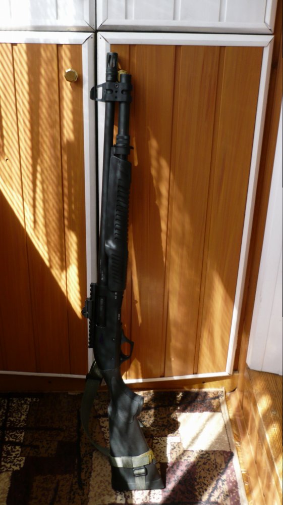

    ну и сам герой)

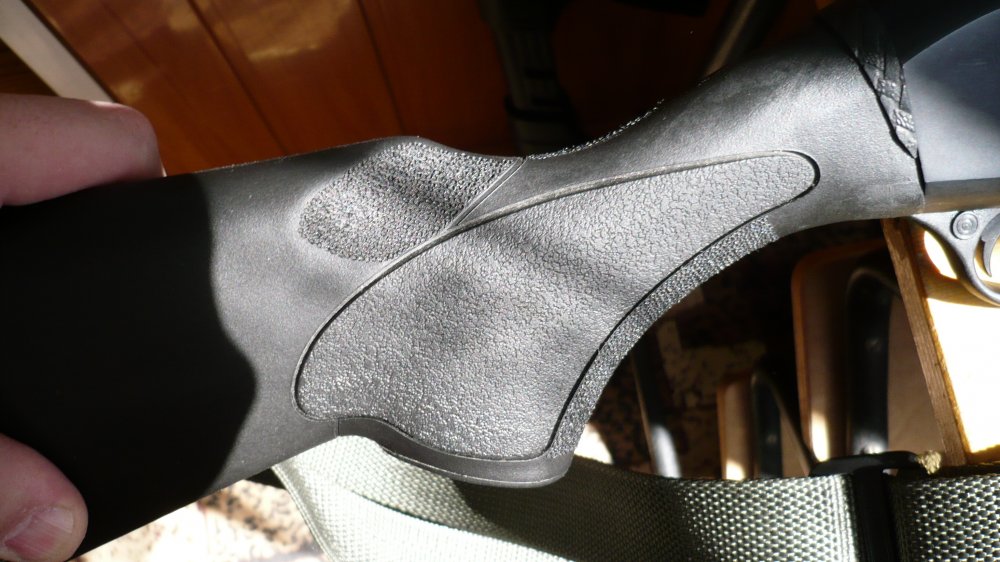

    в "штурмовом" варианте, и "охотничий" с чоком удлинителем 10см FULL) P1050766.JPG P1050768.JPG

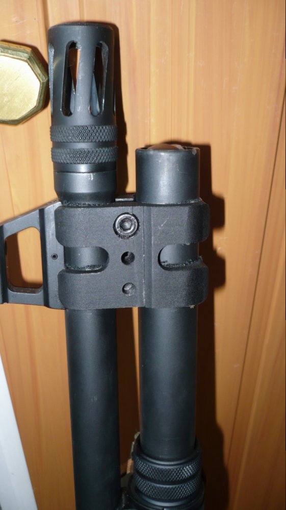

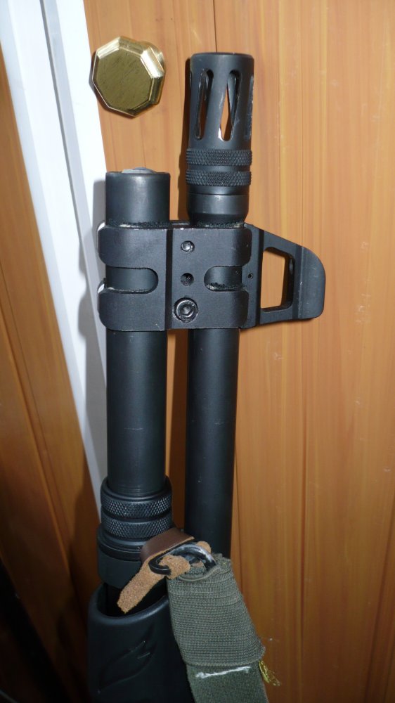

    https://reibert.info/threads/prodam...gton-mossberg-benelli-proizvodstvo-me.600661/ брал тут. Под мушку не станет, надо будет стачивать губки.Сильно затягивать тоже не надо, сильно сжимает магазин и при полном магазине клинит последний патрон. Вот оригинал https://nordiccomp.com/categories/nc-shotgun-tube-clamp/ , реплика сделана по грубее но функциональна полностью.Да, изнутри подклеил плотную ткань, что бы не портить ствол и магазин. Единственный недостаток, теперь помпу без инструмента не разобрать, но то мелочи. P1050753.JPG P1050754.JPG

    По хомуту не совсем понял его назначение.
    Чисто усиление конструкции?
    Насколько рассмотрел фотку на телефоне вроде не предназначен хомут сей для установки навесного оборудования типа фонарика.

    Хомут действительно чисто усилитель сейчас, но под него у производителя есть две планки пикатини, я себе не покупал так как мне не нужны, фонарик как по мне это понты( чисто моё мнение, если ктото считает что нужен, я не против, плюс ко всему две планки обойдутся почти в стоимость хомута). По поводу маркости, думаю действительно будет забиватся, но даже забитыми дырочки будут держать руку отлично, ну и сами мне подсказали что щётка решит проблему( я даже не думал о моменте загрязнения).Цевью переделыватьне буду вероятно, оно и так "цепкое".
