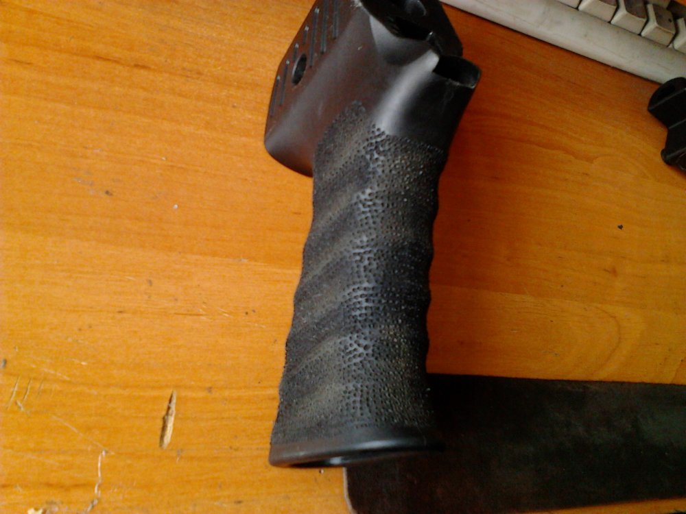

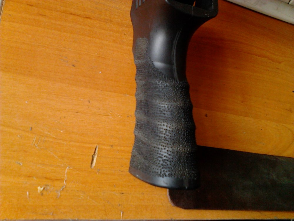

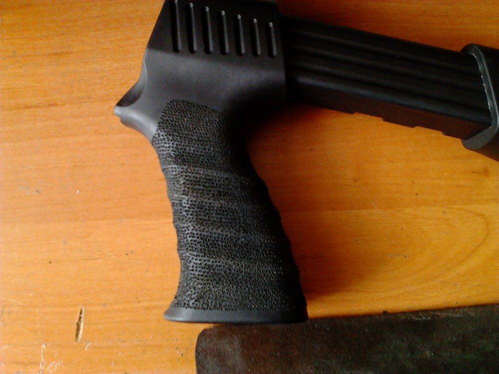

    Вот, пока ссуть да дело трохи модернизировал рукоятку. Идея не моя, чесно скомуниженна с Глока Влада Борисовича) IMG_20150518_142007.jpg IMG_20150518_142122.jpg IMG_20150518_142133.jpg

    Берём паяльник, китайский, ват 40, но обязательно с ЛАТУННЫМ жалом, остро заточеный, и просто тыкаем рукоятку. Рукоятка получается очень шершавая, и в руке не скользит вообще. Попробовал намочить, эфект тотже. Сегодня постараюсь и весло так модернизировать. Подсмотрел идею на ютюбе у Влада Борисовича, он чейто глок разбирал, а там вот таким макаром была рукоятка модернезировано.
