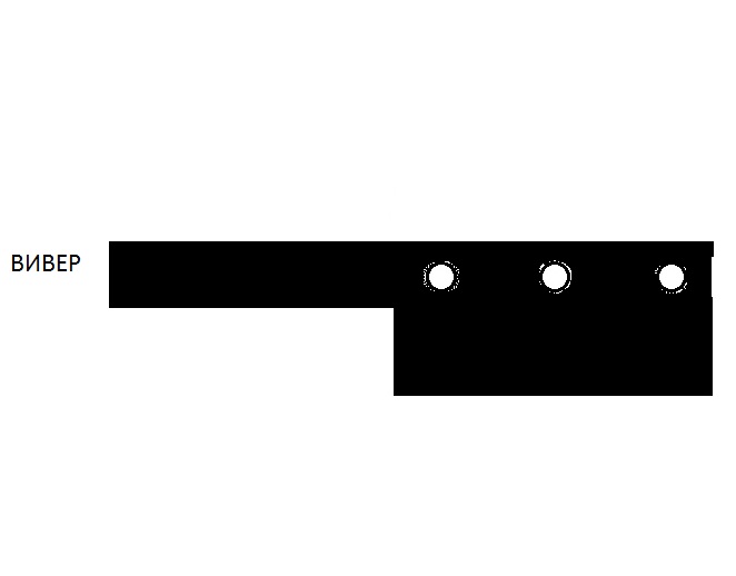

  11. BenSchulz
    BenSchulz Obergefreiter
    68
    Kyiv
    Подскажите вариант крепления планки вивера прямо на ствол, вернее по центру ствола, диаметр - 22,3мм
    Давно думаю поставить коллиматор между мушкой и подвижным цевьем на такое ружье

    Планка на стволе есть?

  13. BenSchulz
    68
    Kyiv
    планки на стволе нет, есть муфта крепления подствольного магазина и "мушка"

  16. DW011
    DW011 Stabsfeldwebel
    745
    Единственный вариант, который приходит на ум - делать крон с ластой или вивером, который обожмет ствол сверху. Это если без мастерской. Если через нее, то элементарно просверлить ствольную коробку под планку вивер.

  17. BenSchulz
    68
    Kyiv
    это я умею, но стоит задача подальше отодвинуть коллиматорный прицел от глаза и по возможности не портить ствольную (стальную) коробку.
    Мне понравился такой - ПАТРИОТ M MP - 18 EM но он хорош для одностволке, сама идея правильная.
    Видел на Али составные накладки на ствол, но они мне показались несерьезными, может кто их наших делает нормально из стали. Кто знает таких мастеров?

  18. DW011
    745
    "Умею" и "имею полномочия менять конструкцию огнестрельного оружия, с записью в разрешение" - две большие разницы, как у нас говорят.
    Знаю мастера, который может сделать любую накладку, под заказ. Сделать обжим, с переходом на вивер, с крепежными винтами между обжимом и планкой - как-то так вижу решение вопроса.

  19. DW011
    745
    Или так:

  20. BenSchulz
    68
    Kyiv
    Мне нравится Ваш вариант, обсудим в ЛС.
    по поводу - "полномочия менять конструкцию огнестрельного оружия, с записью в разрешение" ... Вы погорячились,
    мы по сути ничего не меняем, мы ставим и снимаем, пробуем и ошибаемся ... за кровные деньги.
    в сообщении #16735 есть фото ружья в действии, если у кого есть такое, просим тоже в ЛС, закажем партию, хотя я лично сомневаюсь что такое ещё есть.

  22. DW011
    745
    Тоже так думал. Но вот, что оказалось: если на ствольной коробке была прикручена планка, и я ее как-то "укрепляю" или меняю ее на другую, то это рукоблудство не считается. А вот если планки не было, и я ее туда через сверловку хочу приколхозить, то тут надо писать в маленькую, всем нам известную книжонку, об сделанных изменениях. И если сделать могут многие, то написать - далеко не каждый может.

  23. DW011
    745
    Там на фото есть ощущение, что все таки есть планка по верхней кромке ствола? Есть?

  24. BenSchulz
    68
    Kyiv
    Вчера, в 23:23
    Планки на стволе нет, я же писал. Ствол снимается и у ствольной коробки обычный "ломик" ... до "мушки"

  25. DW011
    745
    Сколько этот "ломик" в высоту? Может есть возможность сделать небольшую фрезеровку вдоль, и по ней присобачить переходник на вивер? Тогда вообще по минимуму и веса, и размера можно выйти.

  26. BenSchulz
    68
    Kyiv
    Возле патронника 31мм, вокруг обвод ствольной коробки (сталь) примерно 3мм.
    От центра цевья и до среза ствола стабильно 22,3мм.
    Возвышение мушки 8 мм
