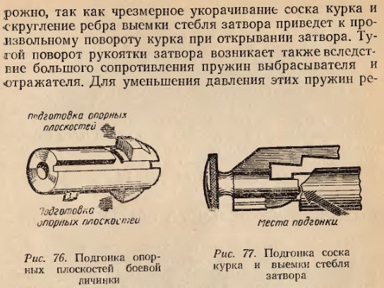

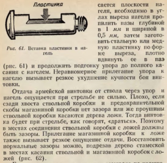

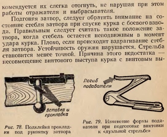

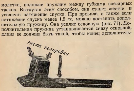

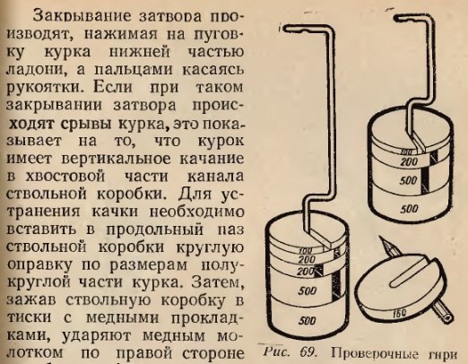

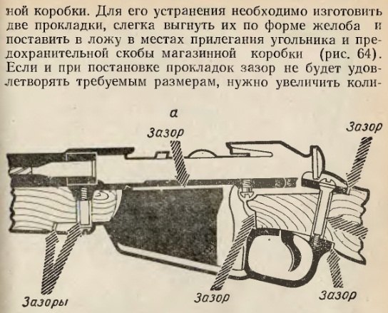

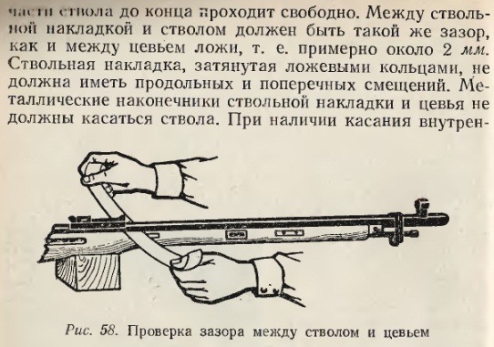

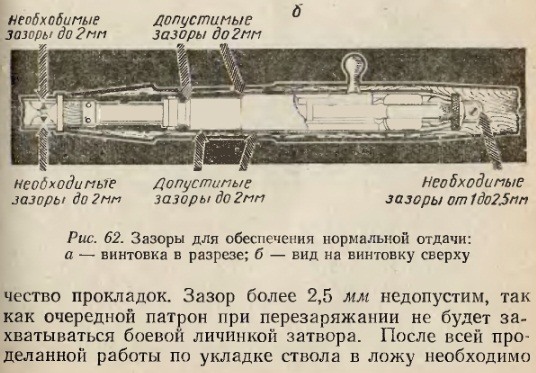

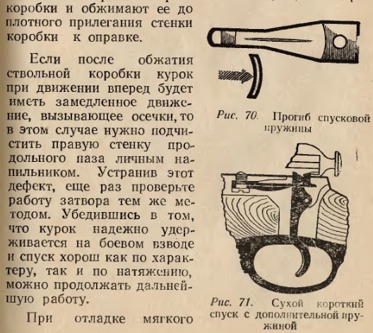

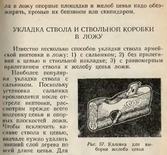

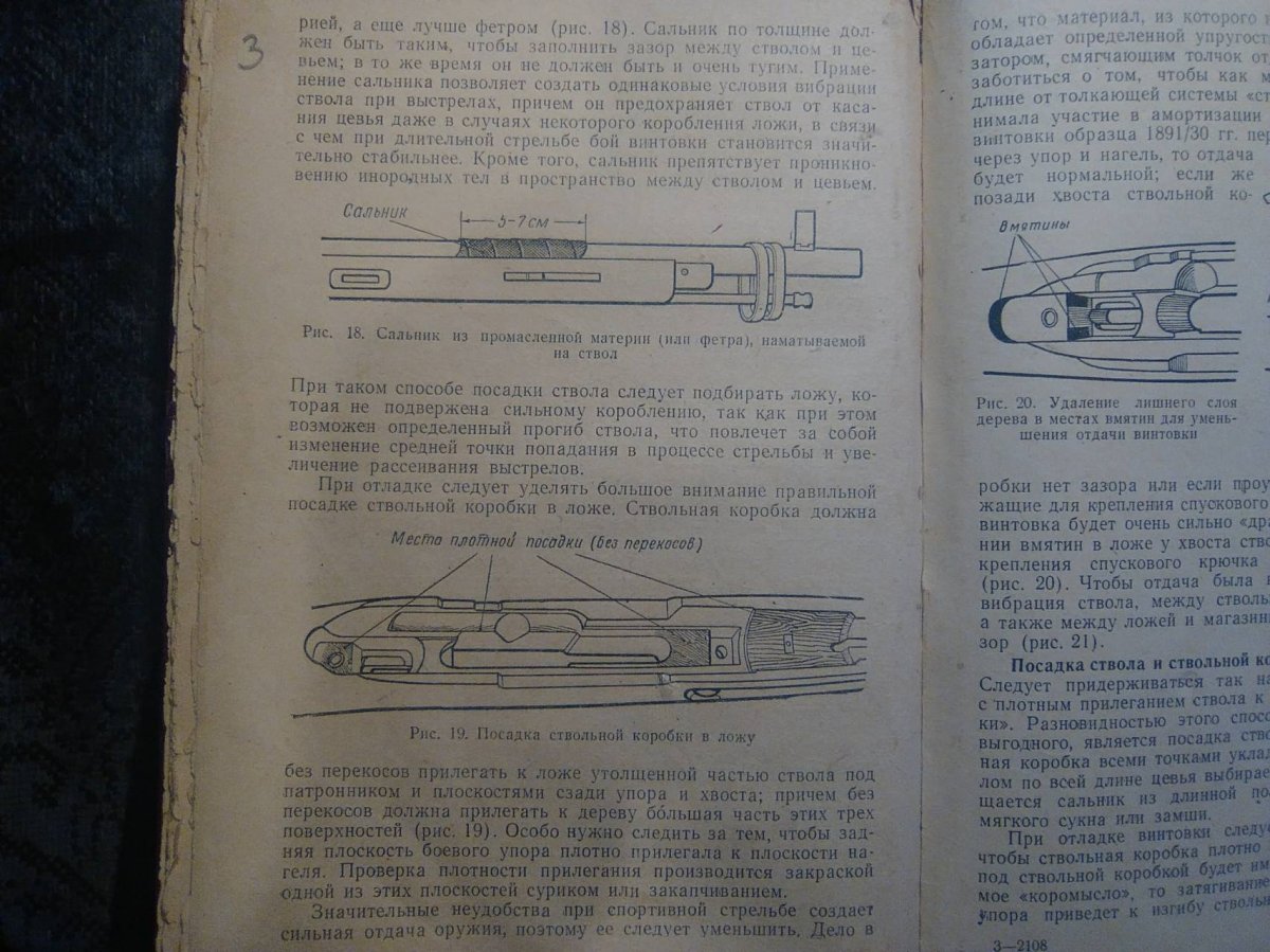

    Досягнув успіху. З Мосінкою. Потрібно було всього-навсього вивісити відібраний нероздовбаний ствол, відполірувати його канал пастою J B для рівномірності, перебрати затвор щоб не люфтив, налаштувати хід спускового гачка та роботу шептала(або замінити на сучасний УСМ), встановити модератор з заходом на 1\3 власної довжини на ствол(накручування на кінчик ствола було б помилкою), встановити планку Пікатінні з нахилом, сталеву - з опорами на ствольну коробку на 12 та 7 годин, притерти бойові упори(паста), і встановивши пристойний приціл на пристойних кільцях відстріляти файними набоями з кулею 174 гр .311 Сьєрра Матч Кінг.
    BenSchulz та Briter подобається це.

    http://sapsan.net.ua/47276_karabin-savage-axis-ii-20-kal-308-win-dulnaya-rezba---m17x1
    http://gunmag.com.ua/snajping-za-kopejki/#more-7491
    Що маете на увазі під "досягнув успіху"? Те що вона почала хоч якось стріляти, чи те, що показники влучності стали наближатися до сучасних гвинтівок?
    Доречі, щодо ресурсу ствола Мосінки, відмічають що він дуже низький. Особливо у тих, що випущені у рокі війни.

    Если считали,во что это обошлось,с заменой стволов и прочее,если доводили сами,что стоило бы у мастеров такое.Вопрос теоретический,у меня другое оружие,просто интересно.

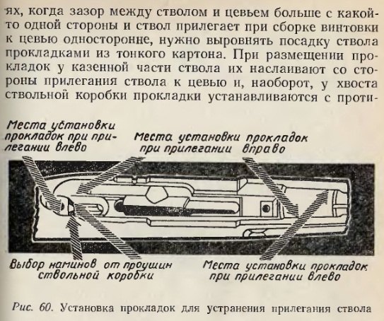

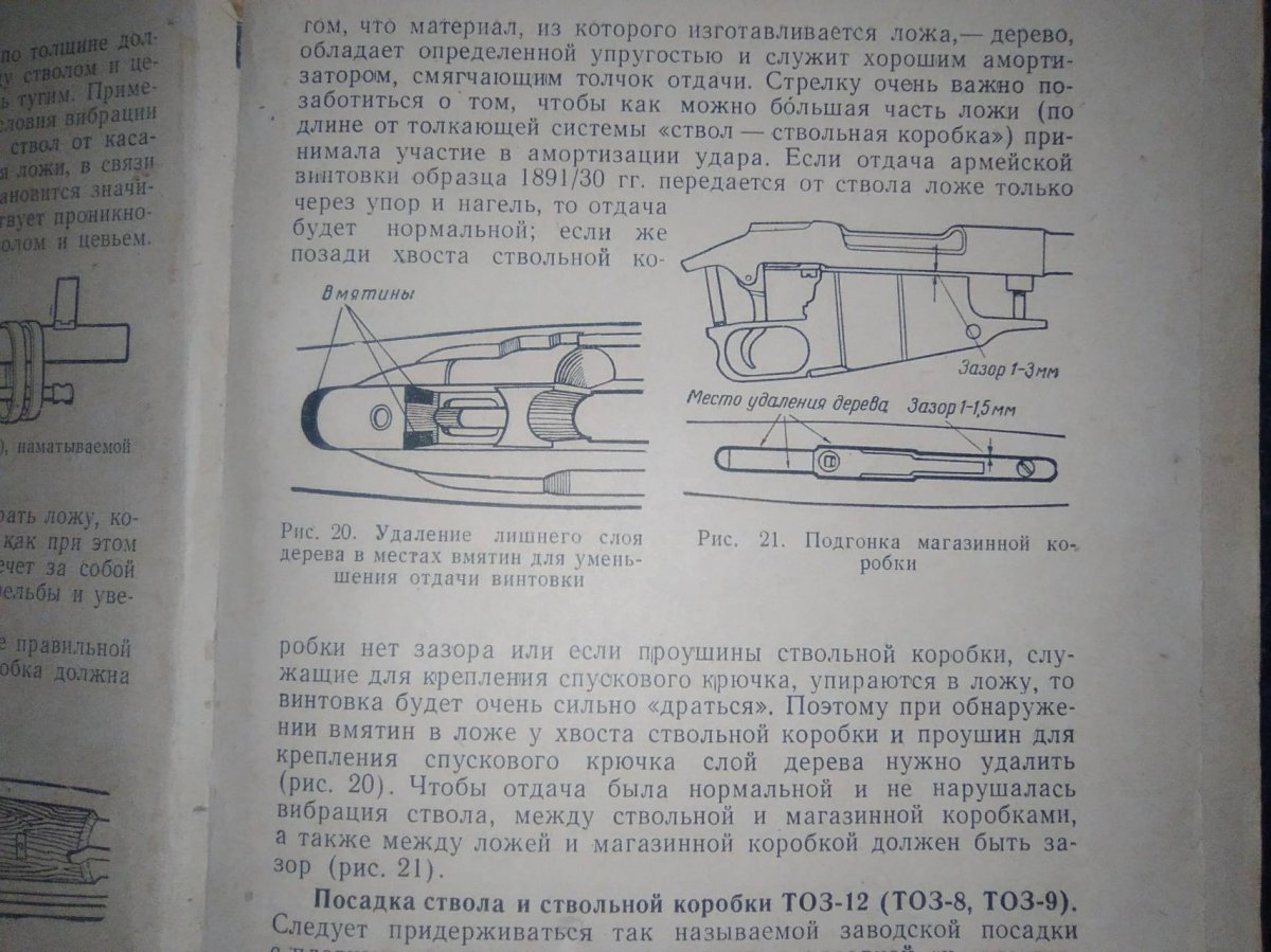

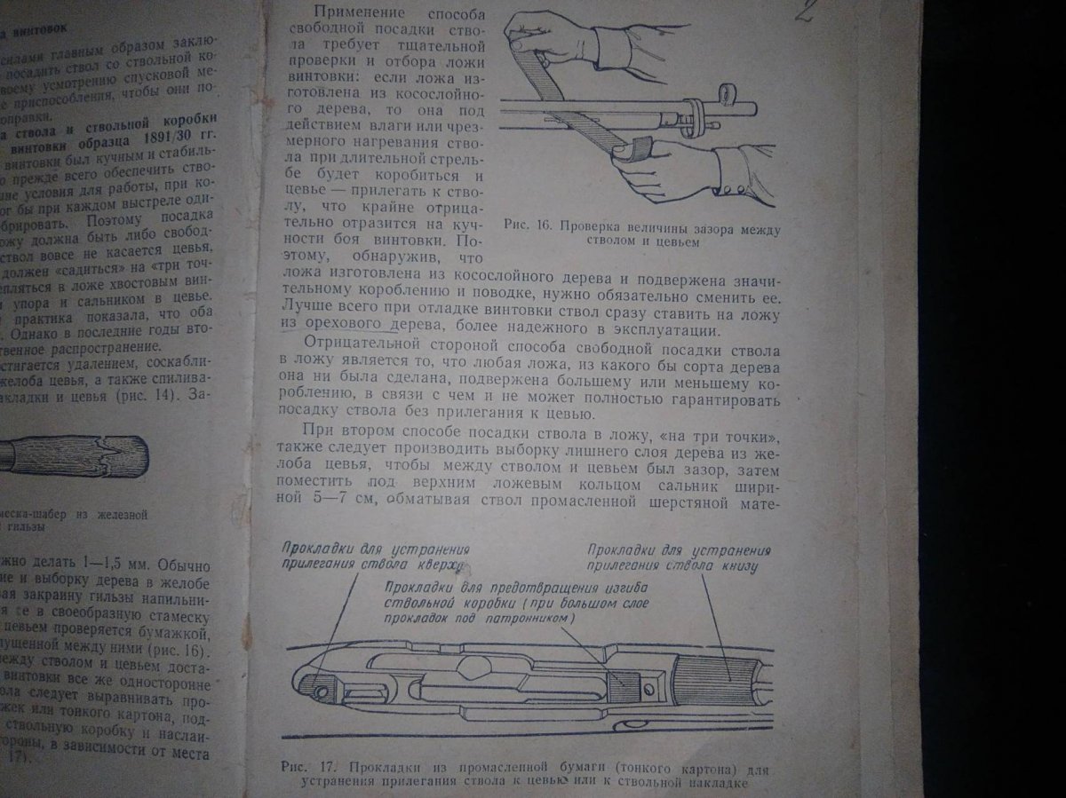

    Ствола не міняв, доводився до пуття рідний - гвинтівка була вибрана в нормальному стані, тож не було сенсу міняти.
    Все решта - нескладно. По грошам не рахував, але якби робив вдруге то на досвіді було б ще швидше, і дешевше. Може в 3-3,5 тисячі гривень вклався б.
    Найдорожчий пункт - планка Пікатінні. Модератор більше примха, не обов'язковий елемент.
    Хотілося поекспериментувати.
    В нагоді було ось це.
    BenSchulz, Hamer2109 та Briter подобається це.

    Де это все скачать,люблю такую литературу.Техническую.

    0,4 - 0,6 МОА в серіях по 5 пострілів, технікою вільного відкату - на 100 метрів.
    1,1 моа лежачи просто з сошок 5 пострілів - на 1 км.
    Це все при свідках на армійському полігоні. Як на мою думку, то для Мосінки результат непоганий. Звісно, це правильним набоєм з вищезгаданою кулею. Валовкою з цинку або навіть магазинним сучасним про цей результат я б і не мріяв.
    Про якість в роки війни - страждала зовнішня обробка поверхонь, щодо цього був наказ від 1941 року, що дозволяв спростити частину операцій при виготовленні зброї. Щодо якості виготовлення та обробки каналу ствола - нічого не змінилося. Відповідно до норми, ресурс не змінився. Він складає 6,5 - 7 тисяч пострілів до погіршення кучності бою.
