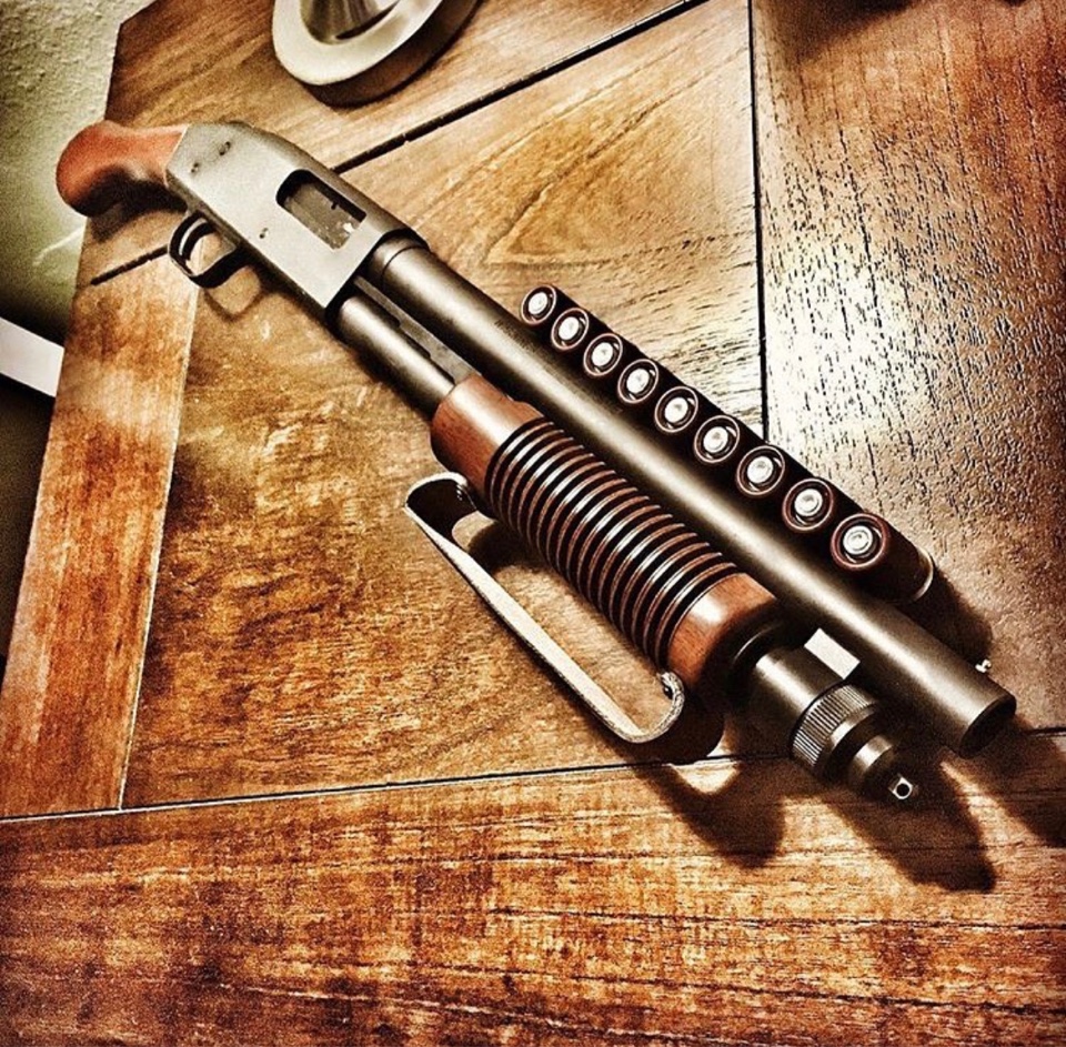

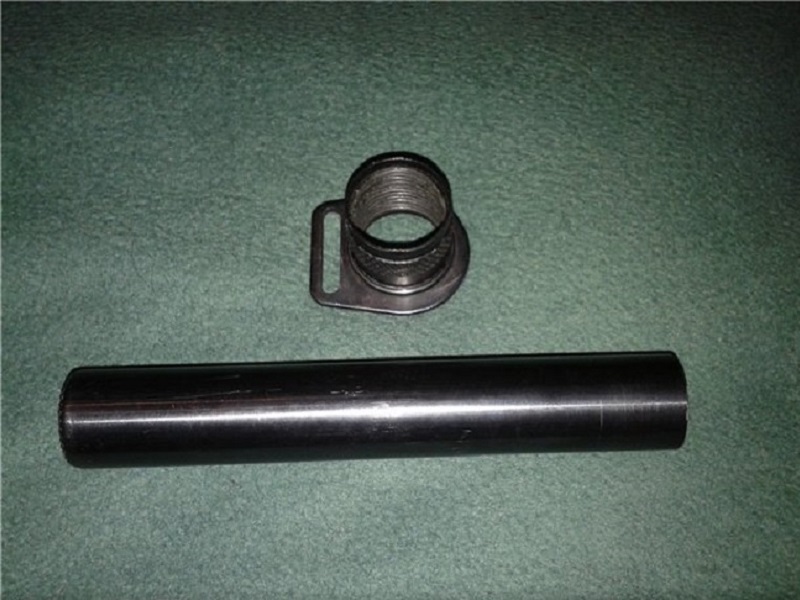

    10+1 :cool:
    Муфту і передню пробку виточив знайомий токар.
    Труба - штанга від мотокоси (зовнішній діаметр 26мм, внутрішній - 23мм), допрацьована зсередини регульованою розгорткою :D

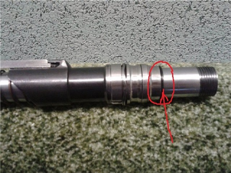

    вообщем по снятию магазина: грел-грел,попробовал открутить и замял трубку, хорошо хоть брал за резьбой,пожалуй будет 5-ти зарядка теперь)) сидит падла намертво, теперь можно со спокойной душой в мастерскую?

    Отпилить и поставить удлинитель. Сам склоняюсь к такому же - ржавеет трубка внутри и пыль натягивает. Ноги бы оторвать за эту дурацкую завальцовку на Хатсан МРА....

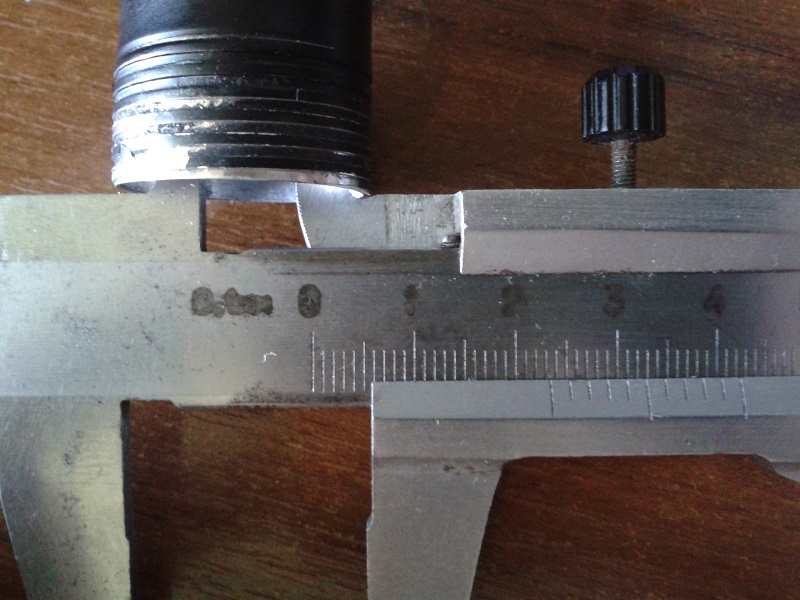

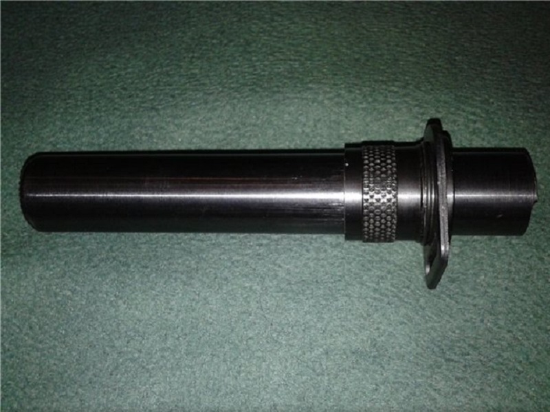

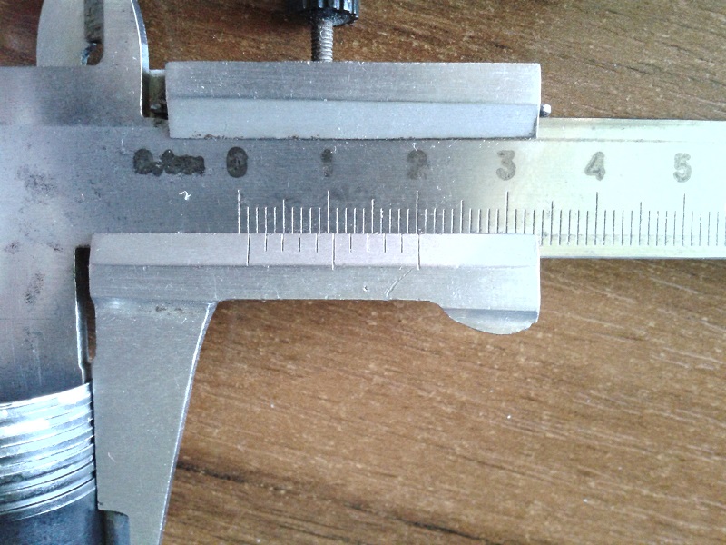

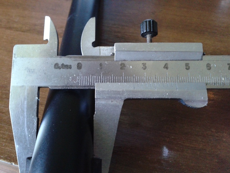

    Я собі зробив подовжувач на Хатсана емністю 9+1 також у токоря...
    Муфту (гайку) узяв від Узкона Z12...
    Передню частину токар завальцував...
    Саму трубу з дюралюмінію,токар підібрав від стійки-роспорки виносної антени.Діаметр зовнішній та внутрішній підійшли як то лікар прописав!Єдине що токар зробив,це нарізав різьбу та зробив завольцовку,а я вже сам по фарбував...
    Розміри подовжувача:
    Зовнішний діаметр-25 мм.
    Внутрішній діаметр-23,5 мм.
    Товшина стінки-1,1 мм.
    Усі розміри подовжувача зробив на фото...

    В моем случае, просто - снимаем ствол, на трубку магазина в районе резьбы мастырим труборез, пару проходов и вуаля - имеем коротыш, на который цепляем любой подходящий удлинитель.

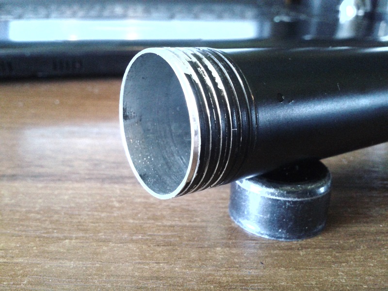

    Всем привет!

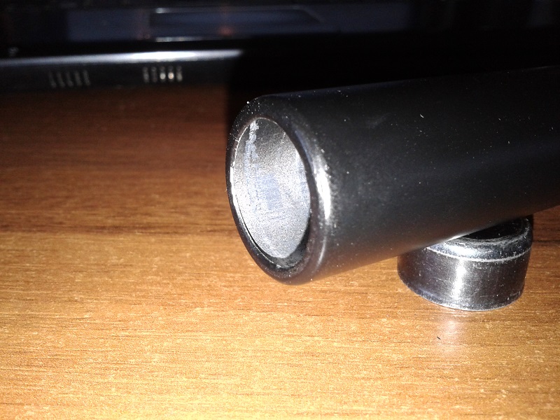

    Ромчик,я это сделал на своём МРА ещё в 2014 году...;)
    Там человек выше писал,что труба не выкручивается.Не знаю как у кого,но у меня труба магазина выкрутилась из ствольной коробки со средним усилием,резьбу не нарезал,она с двух сторон одинаковая.Просто потом аккуратно обрезал "излишек" магазина заподлицо к резьбе,обработал красиво край алмазным надфилем,вот и всё!Всю процедуру описывал вот тут...
    https://forum.guns.ru/forummessage/60/1166349-16.html
    Что бы всем было удобно читать,опишу процесс тут в ветке...
    1.Откручиваете гайку цевья...
    2.Снимаете цевьё и ствол...
    3.Вытаскиваете лапку из затвора,снимаете поршень с резиновым колечком и всю затворную группу...
    4.Откручиваете фигурной(крестовой)отвёрткой два винтика удерживающих подковообразную скобу-упор,куда упирается цевьё при установке...
    5.Если трубка магазина не откручивается руками,то зажимаете (но не сильно,а без фанатизма) ствольную коробку в тисочках,предварительно подложив кусочки деревяшек по обеим сторонам ствольной коробки,на самый край,тот который возле дульного среза магазина наматываете пару-тройку витков изоленты (лучше тряпичной),засовываете кусочек подобранной по диаметру магазина круглой деревяшки в срез подствольного магазина для того,чтоб место зажимания не промялось,берёте"попку"(газовый ключ),зажимаете край обмотанный изолентой и откручиваете против часовой стрелки!
    Пы.Сы.Не забывайте о пружине магазина!При выкручивании трубки,пружина потом "выпрыгнет".Вот и весь процесс!:smile_12:
    Вот нашёл ещё две фотки обрезанного куска трубы магазина и одну фотку,как после обрезки всё выглядит...
    Останнє редагування: 16 вер 2019

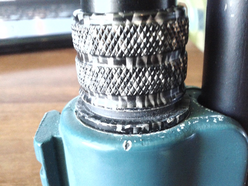

    Мабуть і я собі так зроблю на Узконі...:)
    Але кнопку поставлю ось таку...
    Або ось таку...
