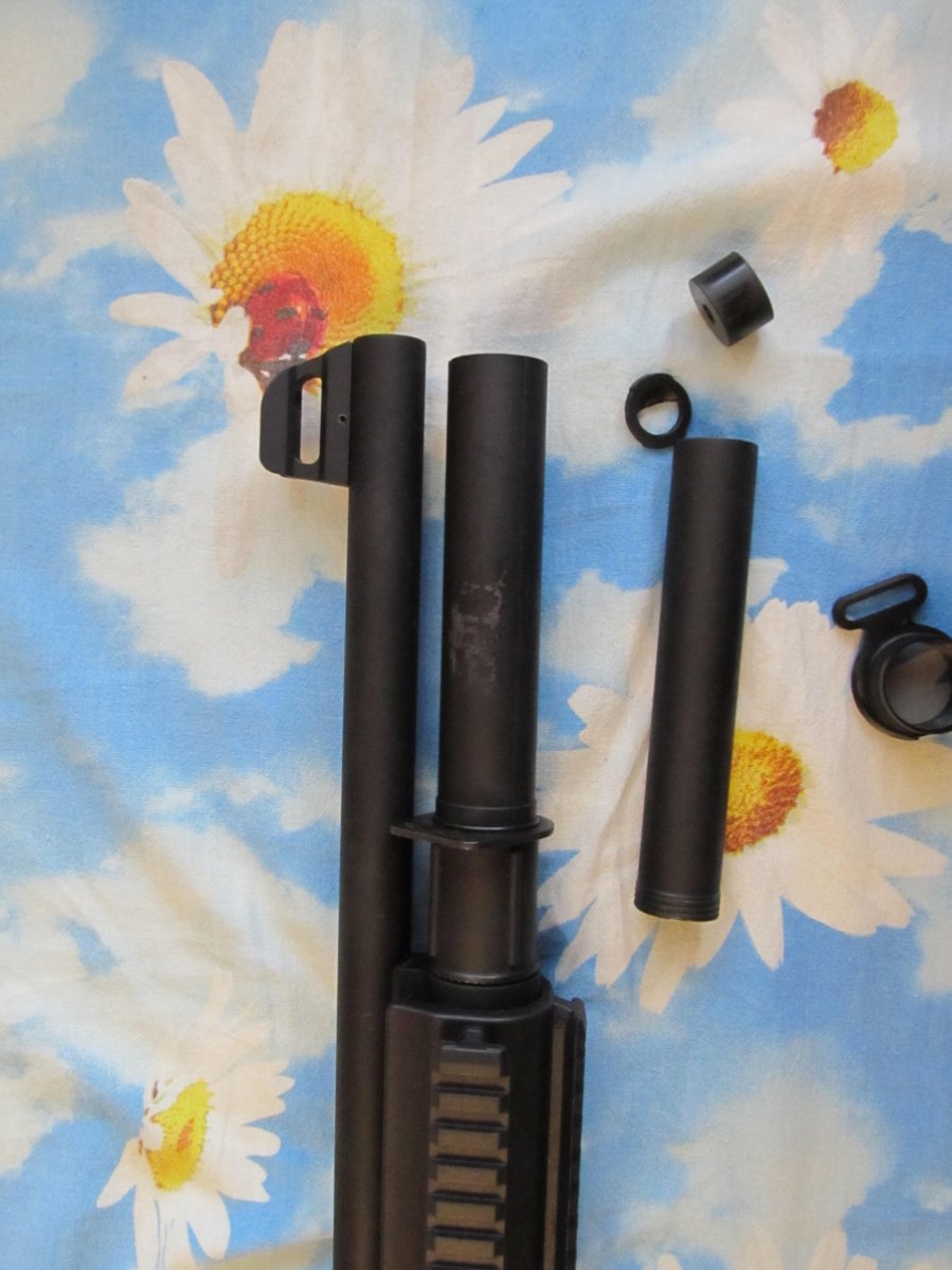

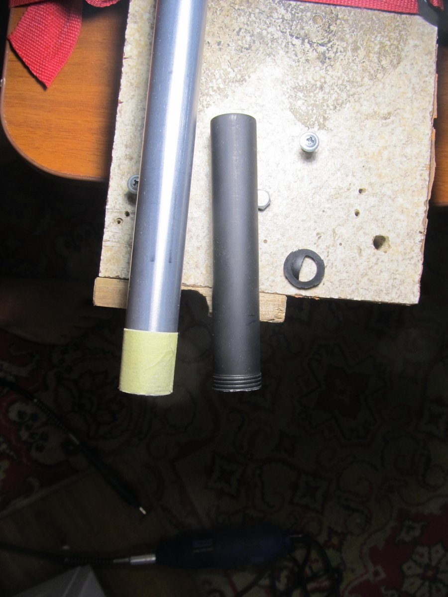

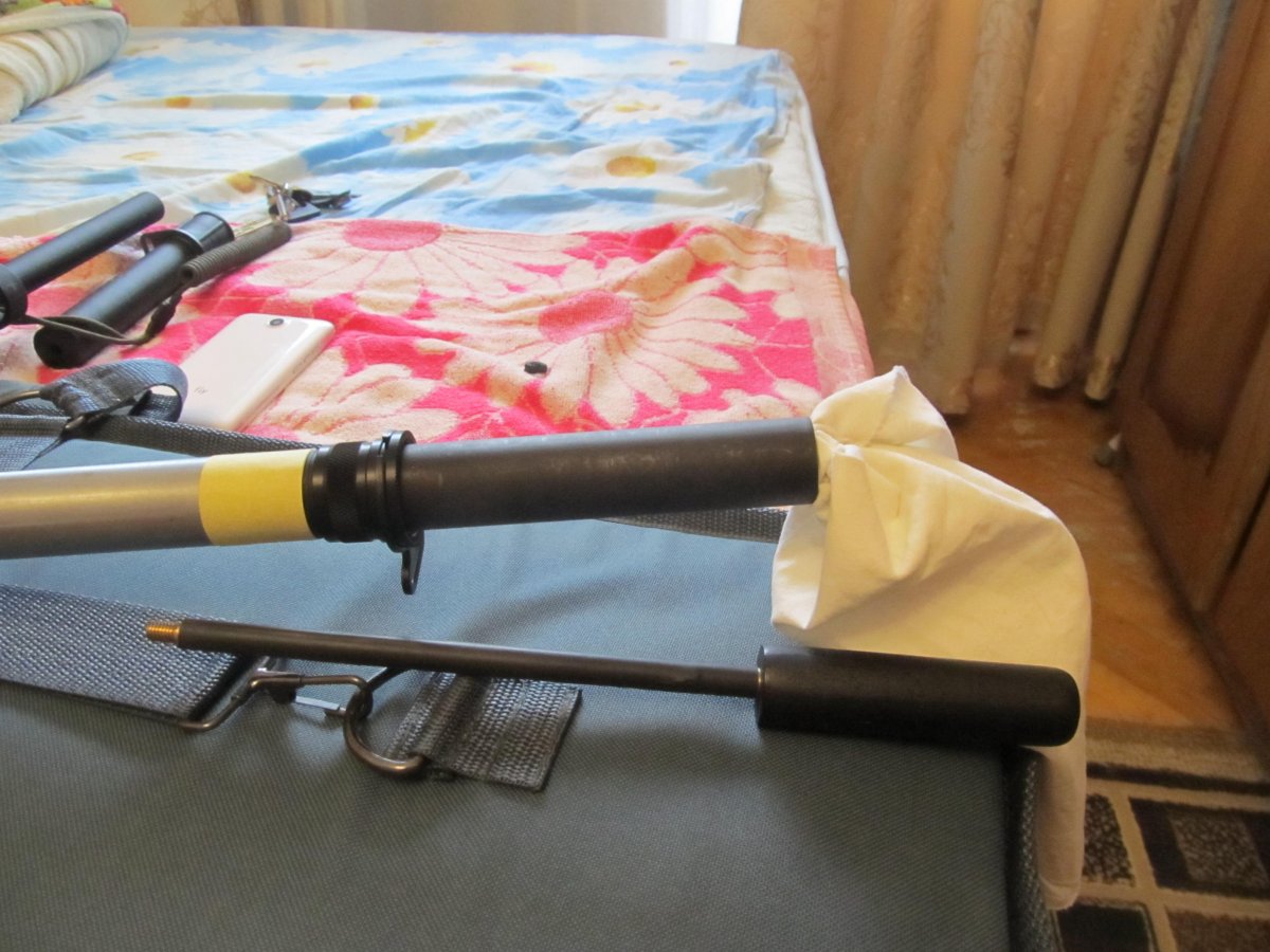

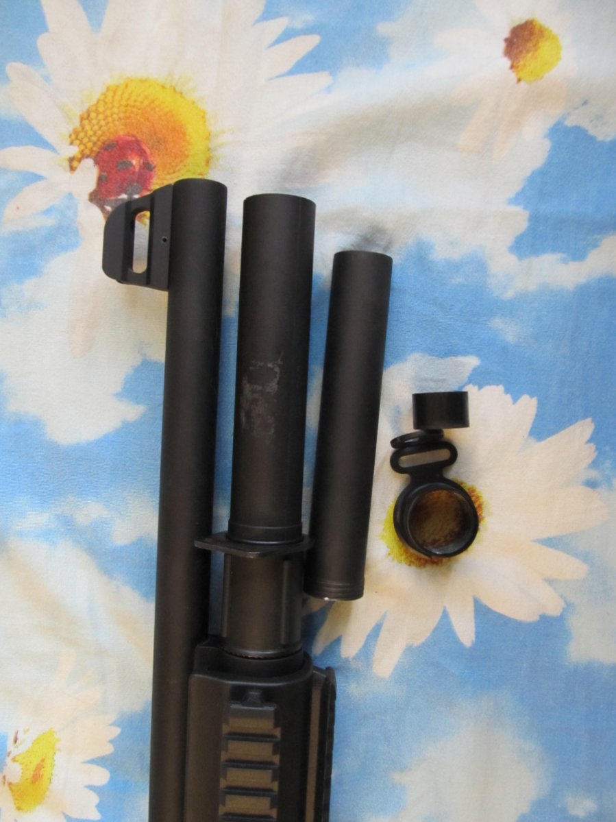

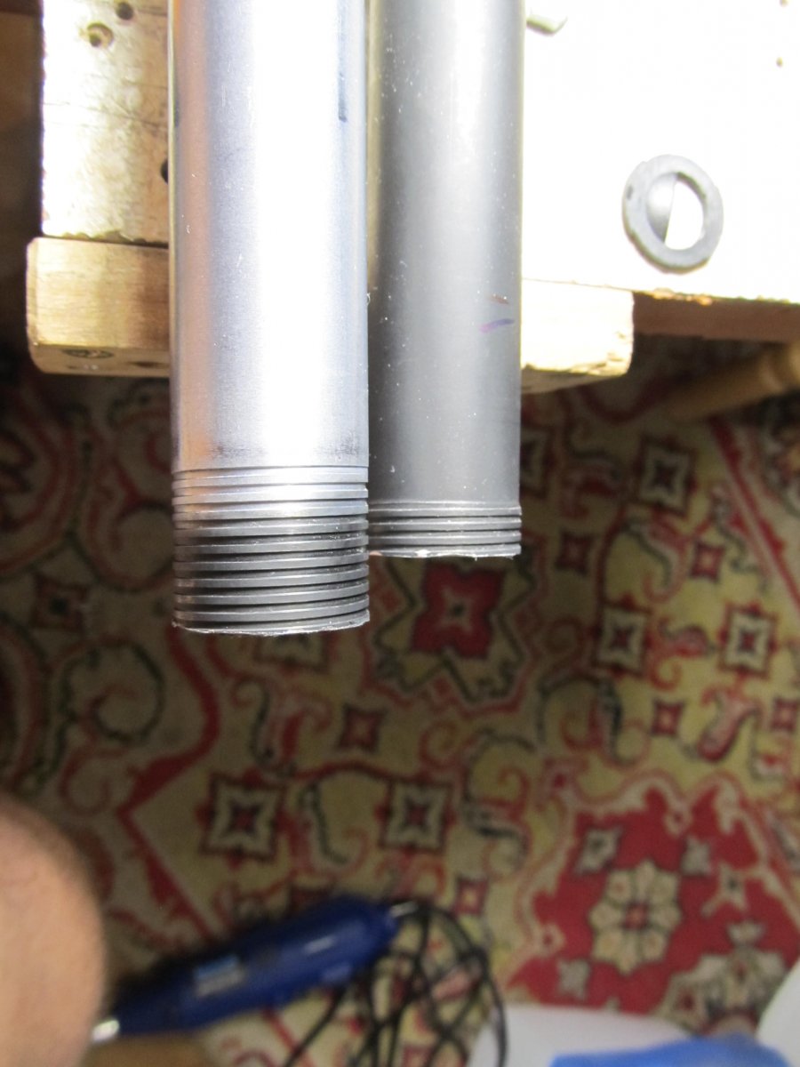

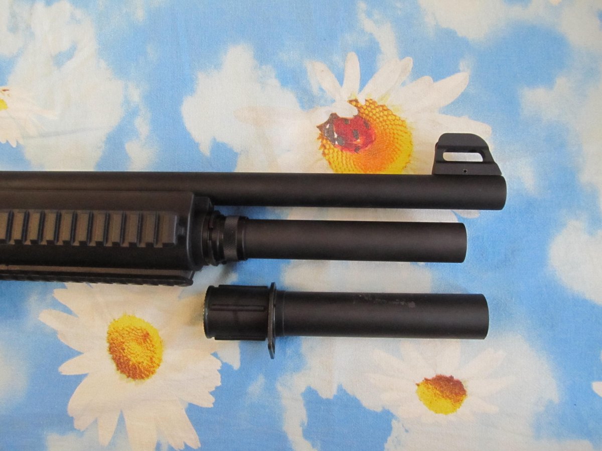

    Доброго дня шановне паньство!
    Спробую трішки детально описати процедуру встановлення подовжувача магазину на «Target X7» замість штатного – не з`ємного.
    Перше. Маємо на «Target X7» не з`ємний магазин. Розрахований на 7 набоїв. Але набоїів дробових або в 70мм гільзі. Коли магазин споряджується кульовими набоями із за вальцьованими гільзами(а не закритими «зіркою») – то для спорядження 7-м набоєм – не вистачає якихось 10-12 мм. Тому вирішив замінити шмат магазину на подовжувач від Hatsan Escort AS 12/76 на 2 набої.
    https://ibis.net.ua/products/details/udlinitel-magazina-hatsan-escort-as-1276/
    Вельми дякую камраду Dr.Gonzo за надану допомогу і консультацію.
    А тепер трішки самого процесу. З картинками.
    1. Берем подовжувач. І ретельно заміряємо довжину різьби в подовжувачі. Але заміряємо не до внутрішньої фаски в подовжувачі – а довжину самої різьби. Я зробив помилку – заміряв довжину до фаски. Вона стала 15мм. А довжина різьби – 13,5мм. Тому я зробив першу, невеличку і не кретичну помилку – різав так, щоб після відрізу залишилось 15мм різьби. А треба було залишити 13,5 мм. На фото подовжувач до МуРки – бо фото різьби свого подовжувача провтикав зробити. Якість кака – але суть покаже. Тобто заміри зробили.

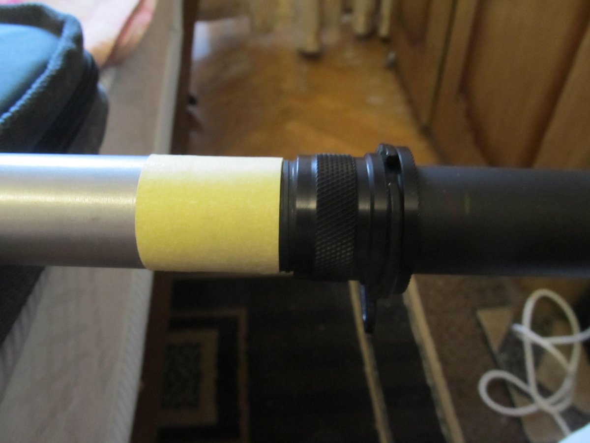

    2. Ставимо помпу вертикально. Розбираємо. Пробуємо нагріти місце приєднання магазина в ствольній коробці термо феном і викрутити сам магазин. Якщо вийде – зразу переходимо до відміряння та відрізання по мітці. В мене такої лафи не було – тому далі танцюю із бубном. Знімаємо гайку з магазина. Берем тонкий синій маркер. Чомусь синій видно на магазині краще ніж червоний та чорний. Збираємо помпу. І від кільця – по різьбі ставимо одну явну мітку на відстані 13,5 мм – її досить – я зараз поясню чому. Далі – знімаємо ствол, цівку, затвор – і відкладаємо у бік. Можна замотати у тканину. Щоб пилу на набралось. А тепер головне – надіваємо гайку догори дригом на магазин і докручуємо до мітки. Маємо чітке коло по мітці. Далі берем малярний скотч і акуратно намотуємо навколо магазина так, шоб край скотча не закривав мітку. Тепер відкручуємо гайку – і вуаля! Маємо чутку мітку – де різати.
    3. Так як магазин не знятий – всередині пружина. І різати я буду дремелем кругом із запеченим ельбором. По металу. Чому – тому, що товщина диску – 0,6мм а враховуючи «биття» диску – різ буде трішки більше. На 20 тисячах обертів – торкання до пружини призведе до суттєвого розрізання пружини. Тому танці шамана продовжуємо і за допомогою шомпола набиваємо в магазин тканину глибше місця розрізу.
    4. Притискаємо/фіксуємо магазин і акуратно ріжемо. Відрізали. Видалили тканину. Шомполом штовхаємо пластикову чашку фіксації пружини в магазин і надфілем акуратно знімаємо грат. Зняли – виймаємо пружину магазина і червоний(а може й ні) подавач.
    5. Далі – так само акуратно робим фасочку з середини – щоб подавач при русі в магазині не клинило. Так само акуратно зачищаємо грат зовні зрізу – щоб різьба була акуратна. І головне – беремо наждачний папір – 400 гріт (більша зернистість не потрібна а меньша - перебор) – і руцями із наждачкою зачищаєм різ.
    6. Пружину, подавач, сам магазин із середини чистим, змащуємо і протираємо насухо – раз, два, три… Мені хватило три рази. Перша ганчірка була чорна…
    7. Збираємо рушницю. Ставимо пружину, і навертаємо магазин. Набиваємо 7 довгих фальш набоїв – у мене влізли всі 7.
    8. Вуаля! Маємо готовой до бою агрегат.
    9. А тепер головне. Якщо акуратно розрізати магазин. Зачистити і заполірувати розрізи і на магазині і на відрізаній частині, та використати рідну гайку - ТО!!!! Довжини гайки буде достатньо щоб рідний відрізок вкрутити та мати рідний магазин! Але тепер треба ставити з`єднувальну муфту магазина і ствола – щоб при роботі не розкрутився.
    IMG_4292.JPG IMG_4290.JPG - на останньому фото в рідній гайці магазин розрізаний.
    Якось так.
    Р а д і с т, Savoy13, Dr.Gonzo та 13 іншим подобається це.

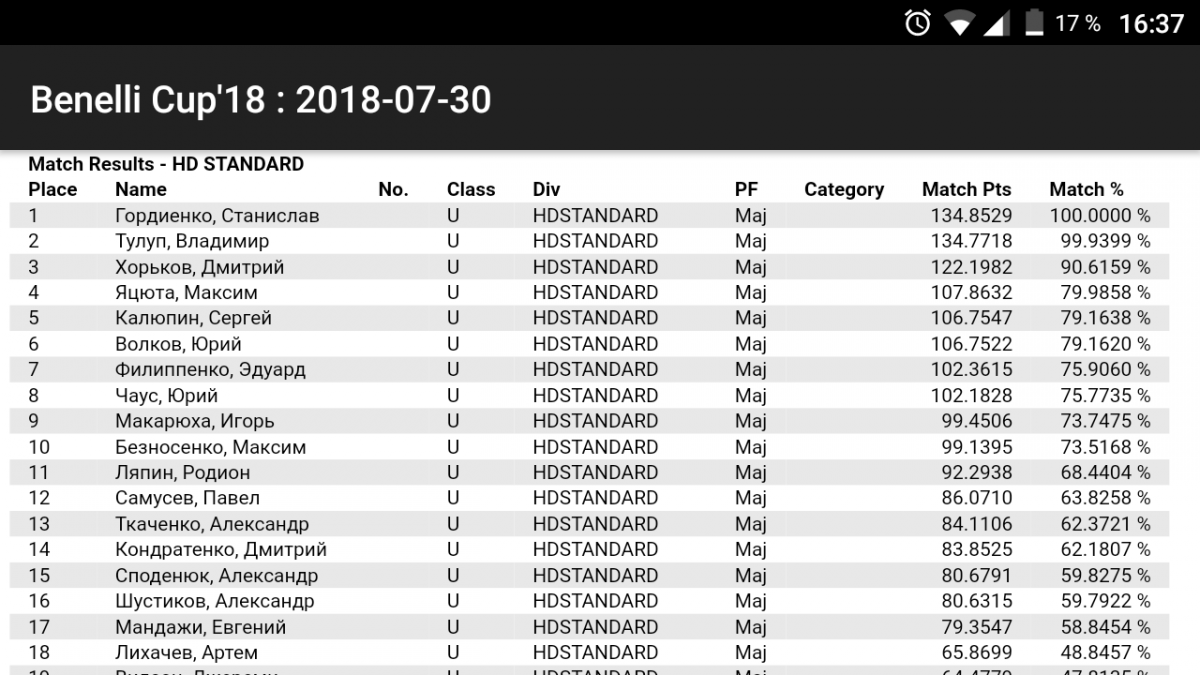

  19. jerom
    jerom Stabsfeldwebel
    733
    Харьков
    Ну да. Есть такое! :):beer:
    doss, andrey kharkov, Парторг та 11 іншим подобається це.
  20. jerom
    733
    Харьков
    Мой отрыв от второго места совсем мизерный.
    Вот итоги матча по моему классу. Только на дату не смотрите - там ошибка
    Р а д і с т, Парторг, Konrad86 та 10 іншим подобається це.
