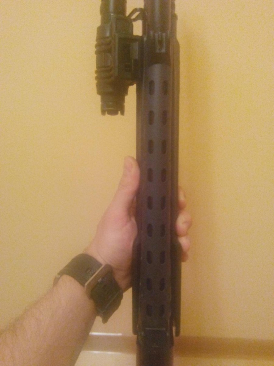

    При установке вылезли особенности ружья:
    Ствол тонкий с коническим уклоном в сторону мушки.
    После утяжки крепежа нестановится стопорная гайка ствола.
    Пластиковое цевье трет о низ кожуха.
    Подвергся жестокому изнасилованию на наждаке.
    Вот что получилось.
    Все проблемы устранены

    Фото конечно только под микроскопом разгялывать :)
    Парторг, рамзэс та Dr.Gonzo подобається це.
  8. gaz navu
    gaz navu Stabsfeldwebel
    829
    Cнимал шпионской миникамерой:)

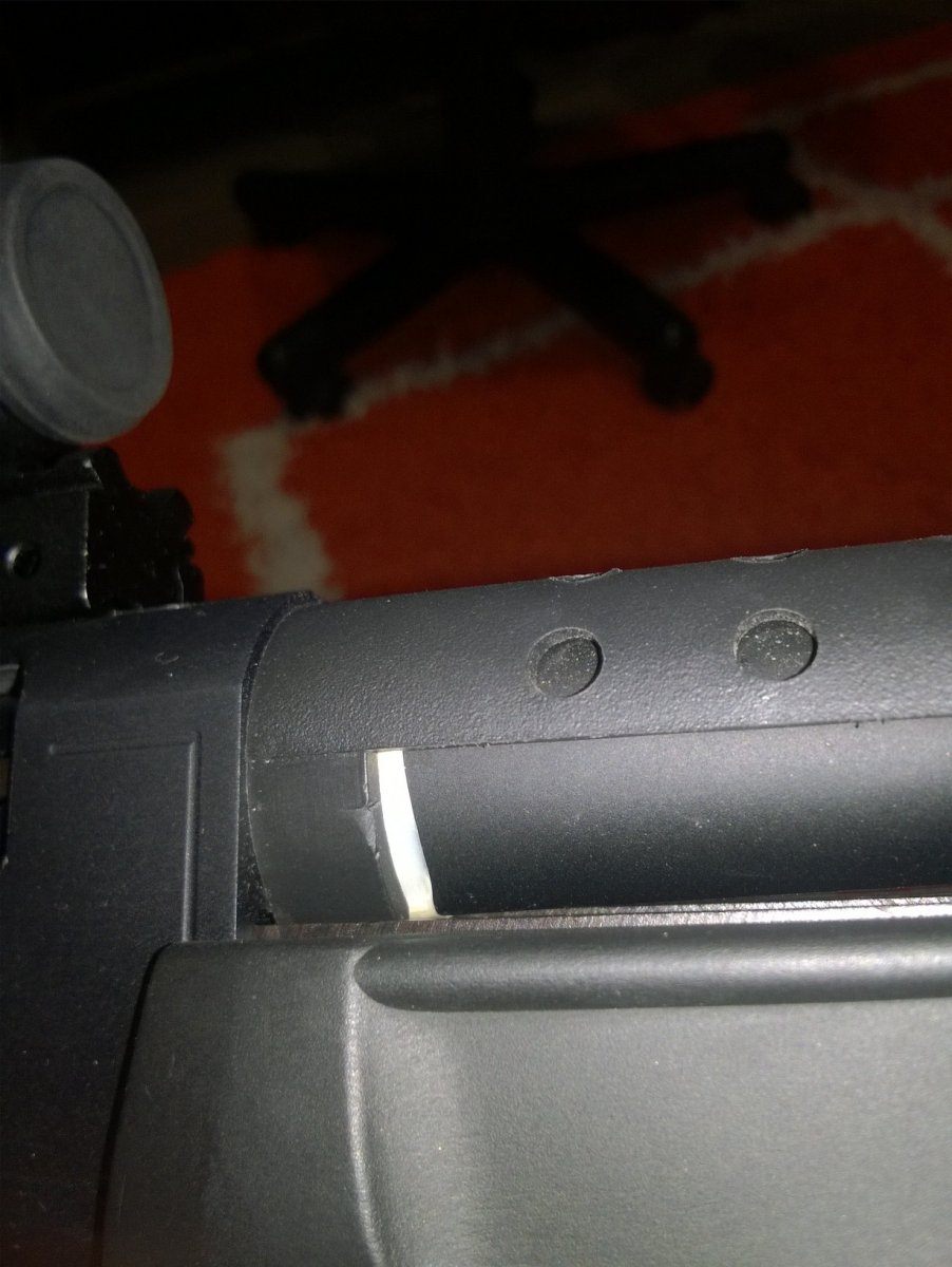

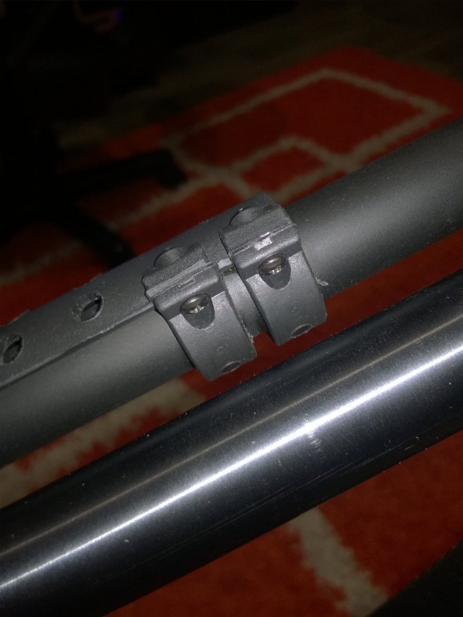

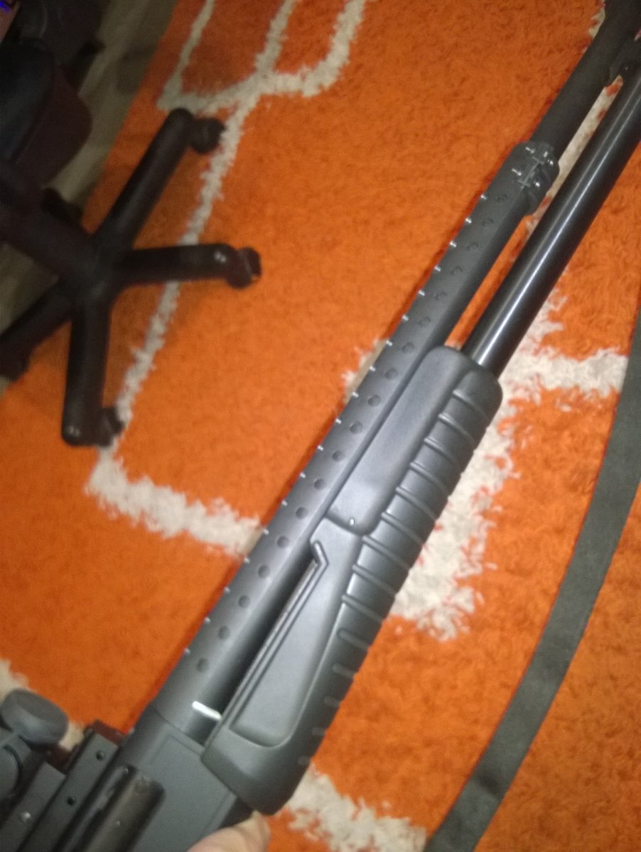

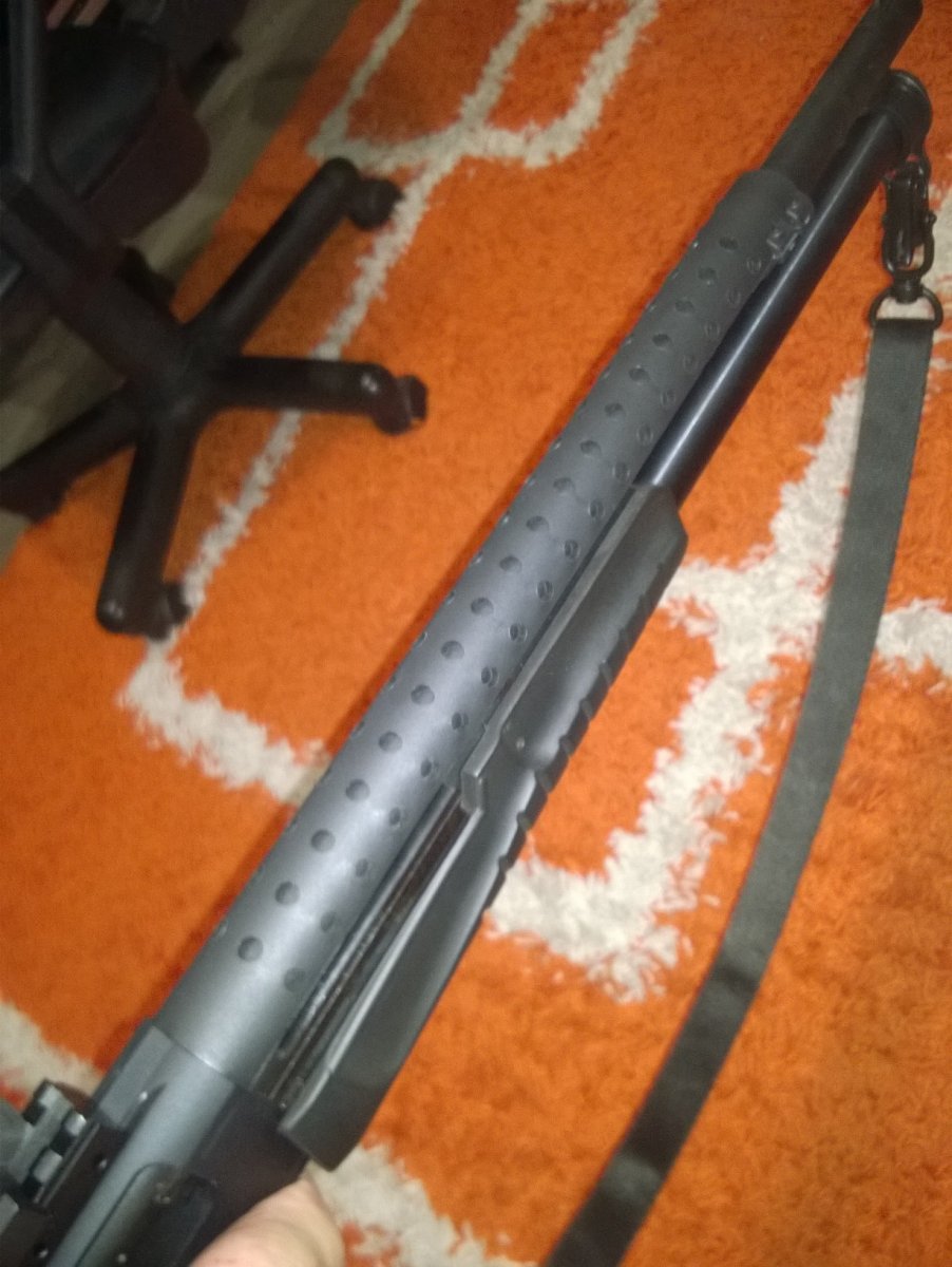

    По кожуху, у меня фибрглассовый (?) , думал пластик просто, как выше по ссылке, купил за страшные 250грн. при баксе по 8. Стал без проблем возле ствольной чуть великоват, подмотал фум, и забыл. спереди крепится 4 винтами, надёжно, никуда не едет.
    1Shot_20160316_182851.jpg 1Shot_20160316_182841.jpg 1Shot_20160316_182834.jpg 1Shot_20160316_182818.jpg
    Про стальные кожухи, слышал что при большом настреле могут разбивать алюминиевые ствольные в месте контакта.

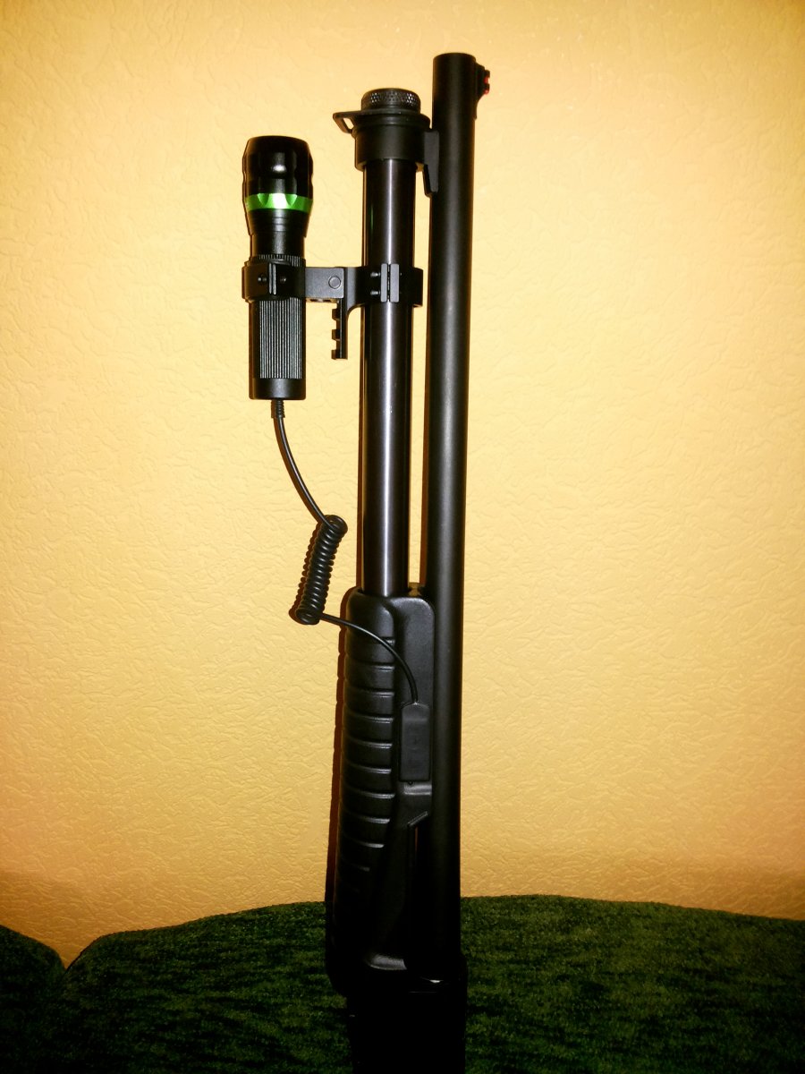

    20160315_141928.jpg Я тут трохи прокачал свой аим...Фонарик вельми бюджетная штукенция... если выдержит хоть 50 выстрелов- буду рекомендовать.

    Вангую что не выдержит, голова что ездит для изменения фокуса, умрёт первой, потом аккум, потом диод с платой выломает...
    Подствольный фонарь должен быть без зума, и с надёжно закреплённым аккумом, как минимум.
    Можно использовать и дешевый фонарь, но как и в случае с дешевой оптикой, перед употреблением (во избежание преждевременного выхода из строя), прибор необходимо разобрать, и зафиксироваь всё то что может сдвинутся/сломаться/отпасть...

    Посмотрим:-( опыт лучше ставить на бюджете. А 300грн не сильно ударят по нему...

    Судя по фото фонарик "Police". Очень живучие гады. Правда аккумы там говно,сразу менял на промышленный самсунговский(розовый такой). Так вот фонарь этой конторы у меня пережил 300-400 выстрелов. Потом я его банально разломал.
    Считаю такую методу крепления фонаря очень неудачной.У меня на аватарке на уже фонарь так же прикручен. Что и послужило причиной того что я его сломал зацепившись за дверной косяк.

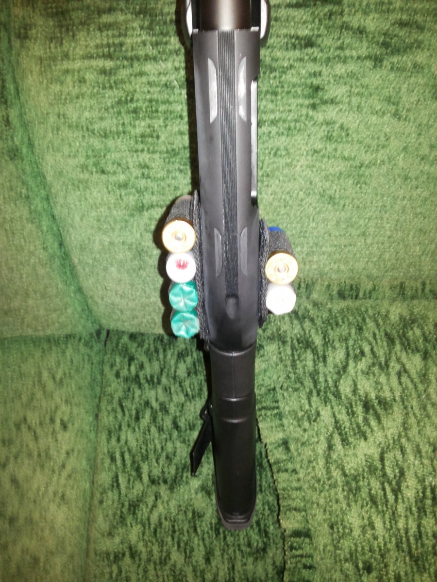

    20160317_124401.jpg Продолжаю апать свой аимгард. Сайдседдлеры от HelenP. Качество гуд!

    Всем Доброго времени суток, был сегодня в тире ибиса, отстрелял 50 пулевых и о чудо, китайский фонарь выдержал! Думаю про дальнейший апп... аимгуарда...

    Сайдседдлер тож все выдержал, реально удобно с него дозаряжаться... имхо.
