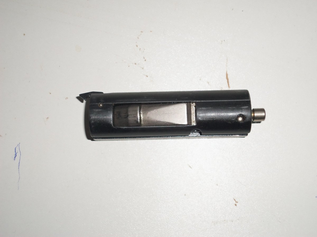

    вот фото Cobalt SA28 после отстрела двух пачек самокрута дробь,картеч,пуля 28гр.

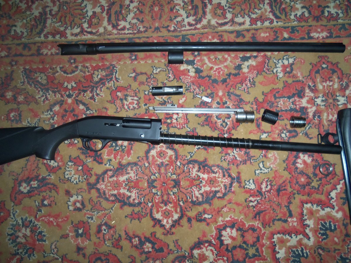

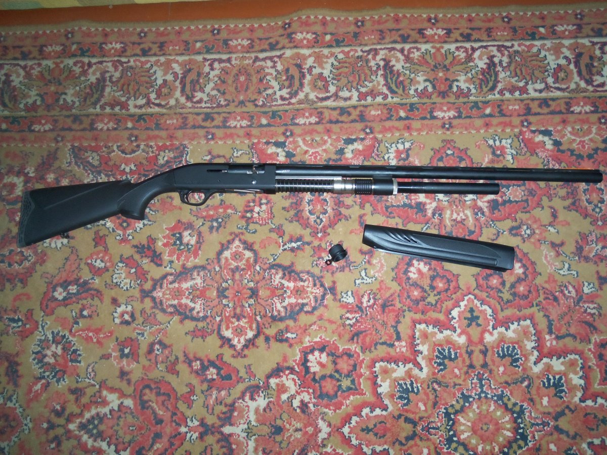

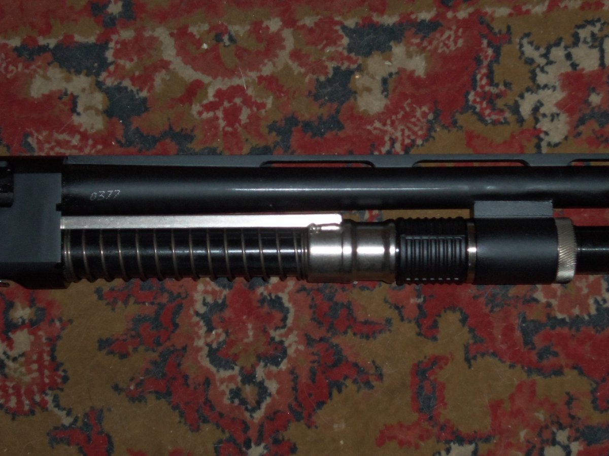

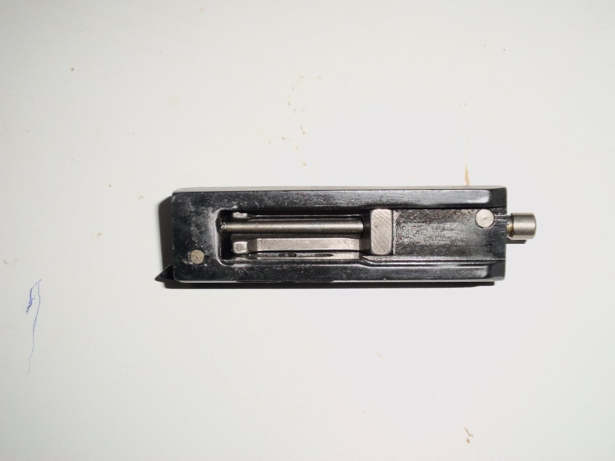

    да там еще на ибисе появился комент.отзыв положительный,но он там долго выбирал пайку вент.планки специально показываю.я ничего не перебирал,посмотрел и поехал домой.качество такое же как и у ужика 16.

  11. Dr.Gonzo
    Dr.Gonzo Major
    2.750
    Київ(Позняки, піраміда) Україна
    Вечер воскресенья, что там ваш менеджер?.......
    Не в коем случае не в обиду. В 16 уже все части крашеные матовые, это как бы подразумевает что дробовик тактический и не бликует. Но остальные ужи идут с анодированной коробкой и хромированым стволом(наружный чёрный хром). Ну и из того что увидел, съэкономили на пружине бойка,рама затвора приварена к муфте, цевьё вставляется в пазы ствольной коробки, а не в обойму. Вопрос, рама фрезерованя или штампованая?
    Короче будем ждать настрела.
  12. хаджибей
    хаджибей Gefreiter
    365
    рама фрезерованная,ставил с 16 один в один.ствол хромирован аналогично 16.цевье вставлено в пазы и одевается на обойму.да он покрашен матовым цветом,на фото блики от не вытертого хорошо масла.\перед этим только чистил после стрельб/

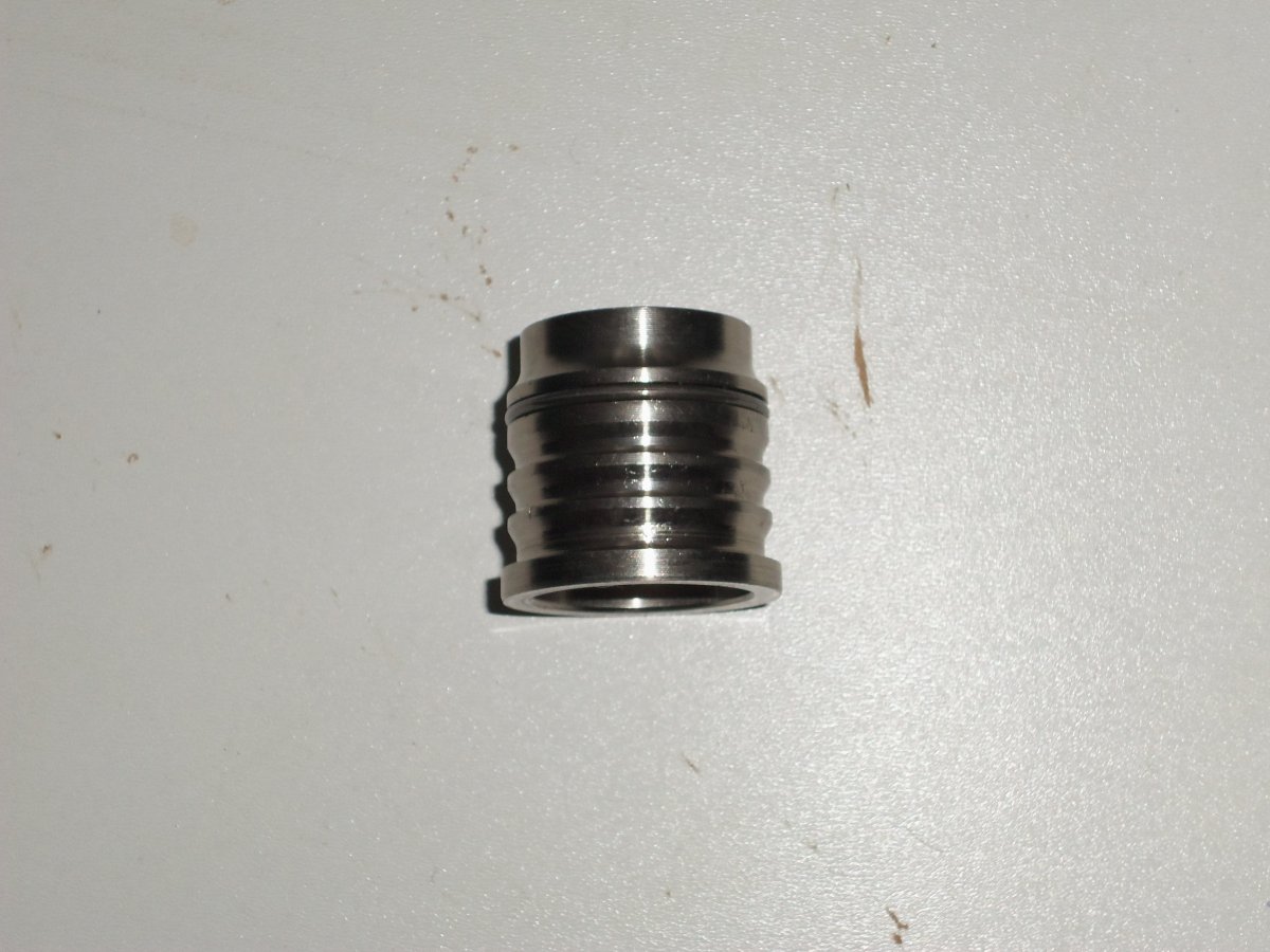

    Без обид ну уж очень съэкономили на всём((( Не понравилось совсем ружьё.... По поводу Uzkon-а, то что туда ставятся эти запчасти это говорит только о том что конструкция типовая. Что убило так это отсутствие пружины на бойке. Если не хотите сломать боёк, рекомендую поставить. Цевьё которое вставляется в пазы рамы вместо обоймы тоже не вызывает доверия. На Hatsan Escort MPS таким образом крепится экран ствола, долго не живёт, разбивает пазы в раме, а экран это не цевьё, там нагрузки только свой вес. Привареная к раме муфта, ну скажем так эти запчасти из строя не выходят поэтому закроем глаза. Ещё раз, не хочу обидеть, просто ну нашли на чём экономить блин...

  16. ya98
    ya98 Oberfeldwebel
    509
    Odessa
    Довольно импозантное решение: газовый поршень от одной модели, затвор с тягами от другой, а на пустое место добавить шайбу, которая ни к чему не крепится. Но сам газовый поршень лучше, чем на Таргете 15-87. В Таргете кольцо широченное, прямоугольное, при передозе пороха выскакивает из паза. Тут кольцо круглое, его не так то просто "сдуть". Надо будет заказать в Ибисе такой поршень, добавить надёжности своему аппарату.
