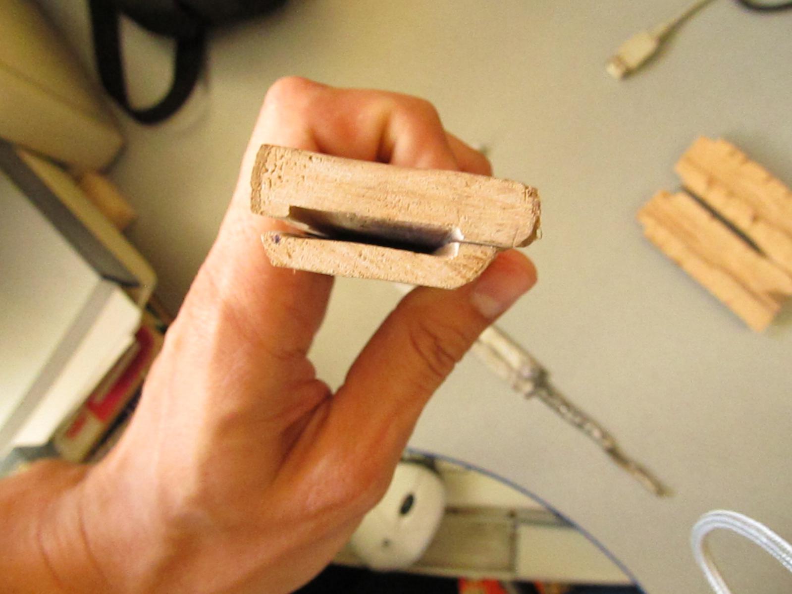

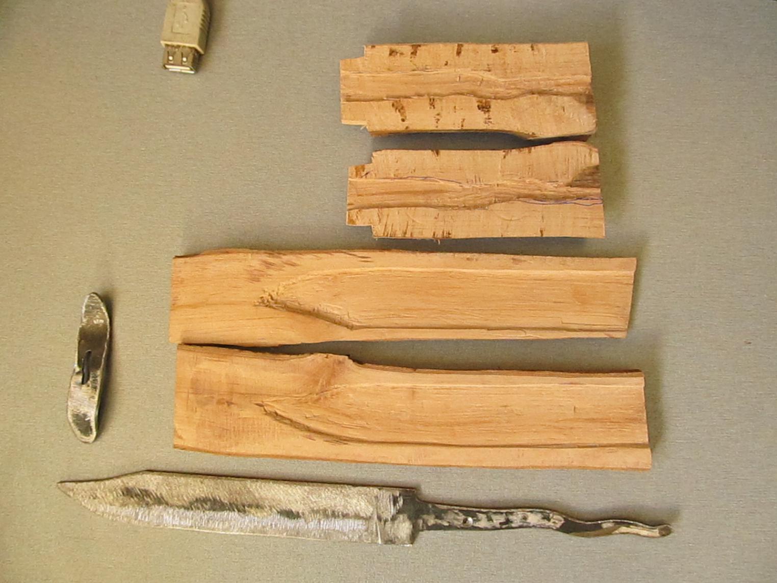

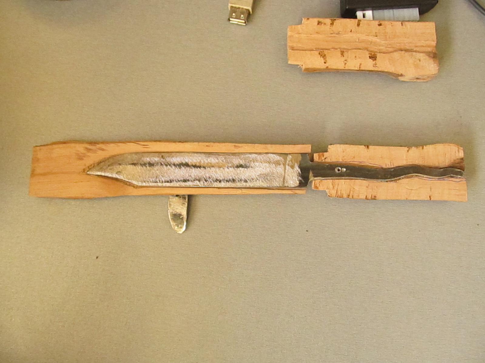

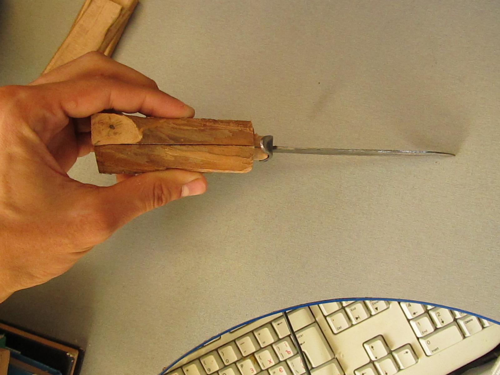

    Спасибо товарищи за поддержку, в субботу малость доделал рукоятку, обточил деревяшку, но т. к . сталь была тонкая, резьбу для закручивания рукоятки не получилось сделать, поэтому там намудрил. В общем постараюсь на качественный фотик сделать фотографий, и посмотрите, может поругаете. Сделаю как получиться. Кроме как здесь проконсультироваться то и негде.

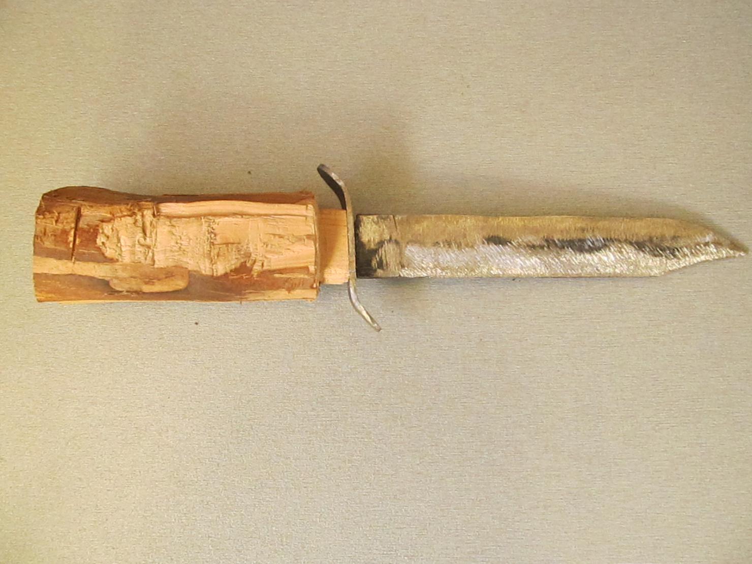

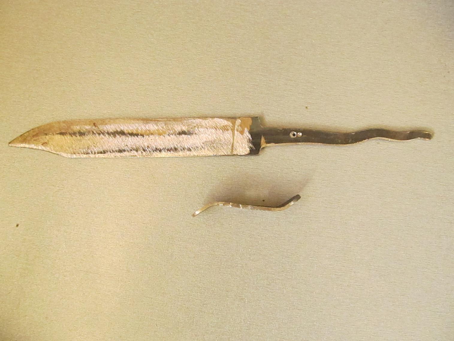

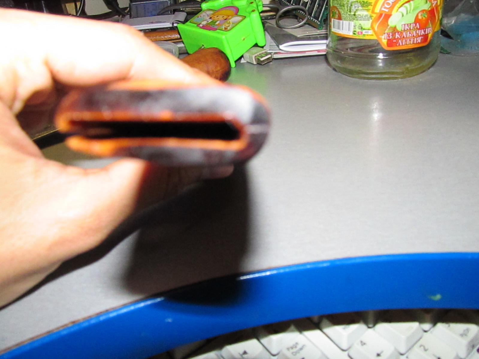

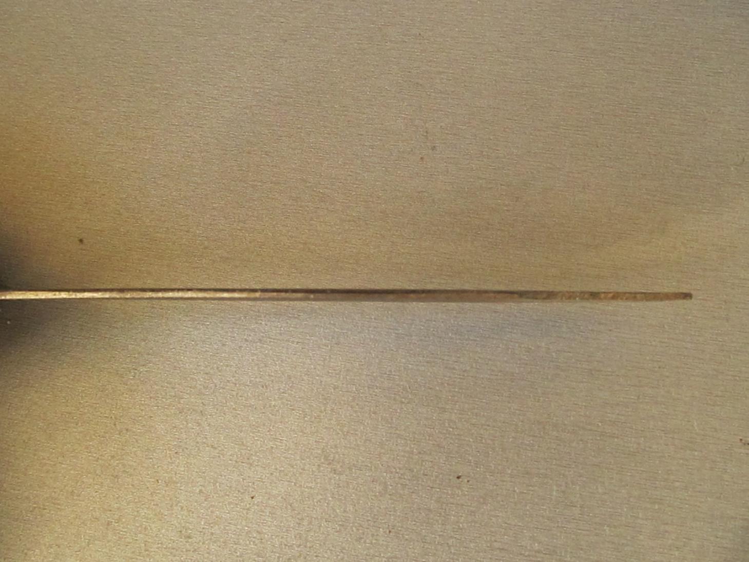

    Вот более качественные фото. Не судите меня строго, как могу так и делаю, может где-то не точно, пусть будет прифронтовая мастерская. Осталось склеить, скрепить пластинами и придать форму куску дерева, шлифовка, пропитка, сушка, покраска. Лезвие на фото тупое. Из -за того, что метал тонкий, при нарезке резьбы метал скрутило и кусочек поломался, в общем чтобы лучше держалось и не выпало пришлось изогнуть змейкой, все равно закроется рукояткой и потом это не будет видно.

    Можно сделать тоньше 2.5мм, тогда хозбыт...

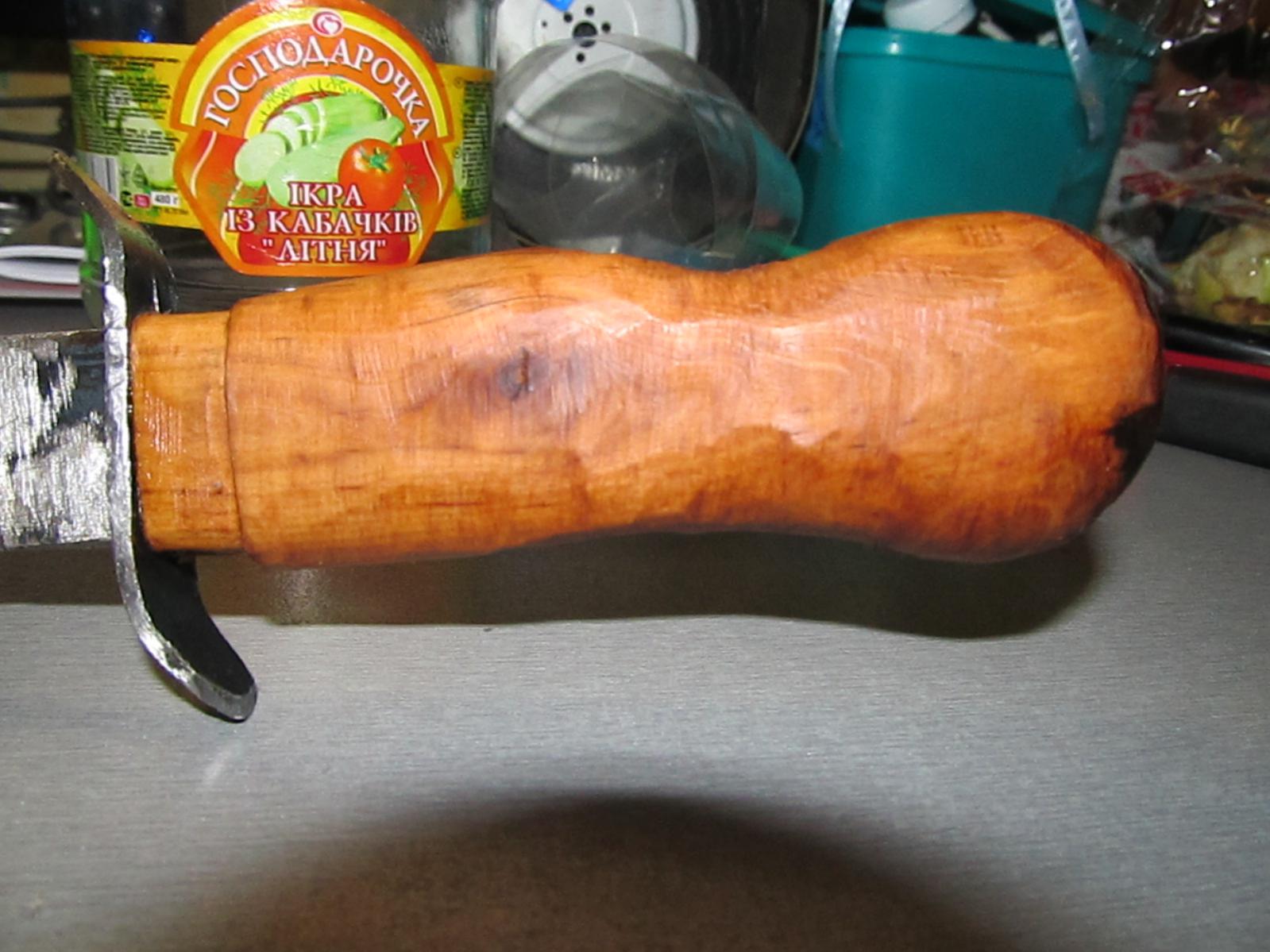

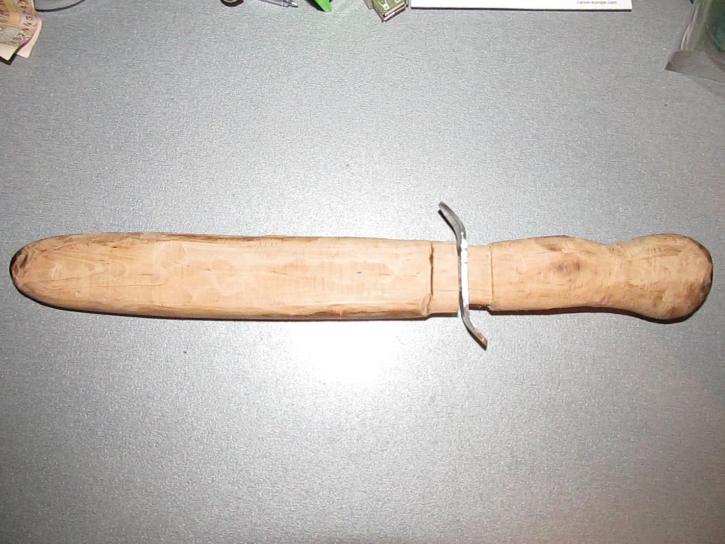

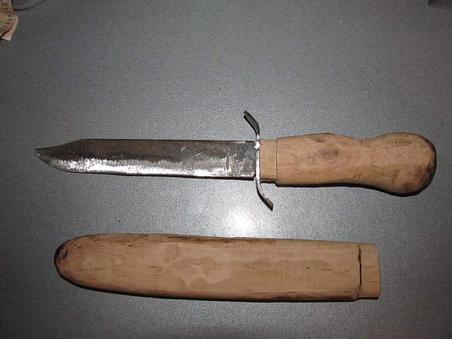

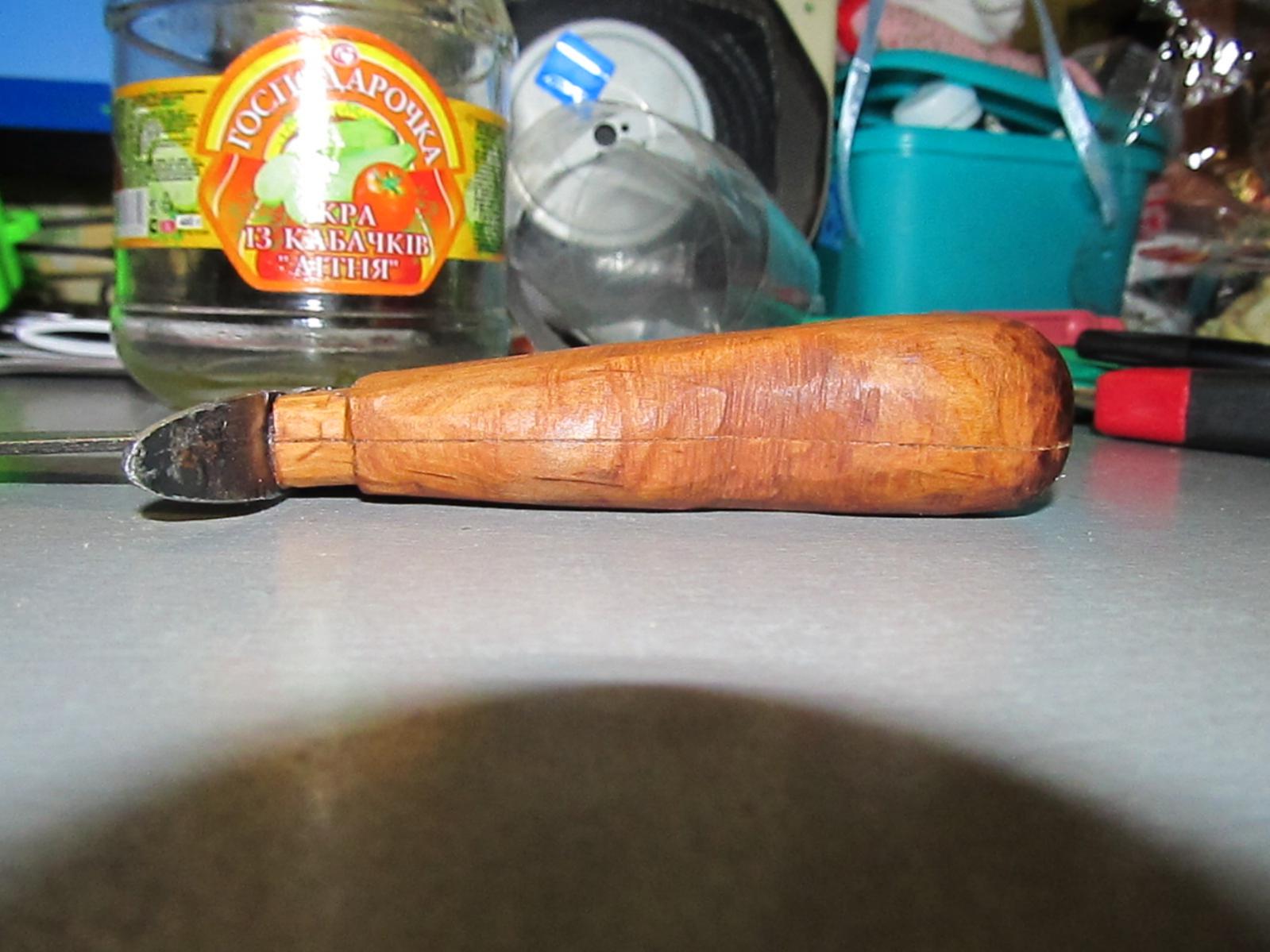

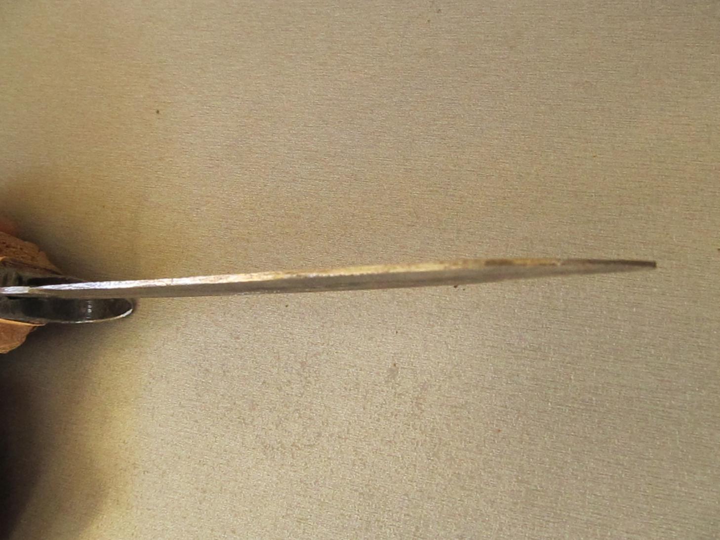

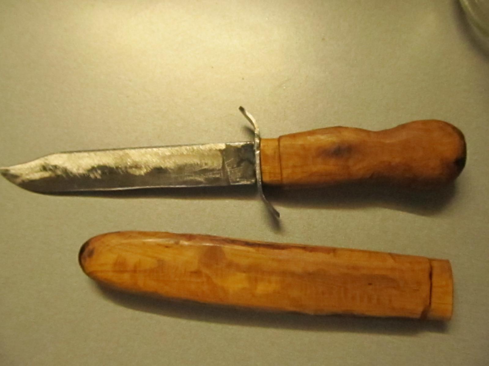

    Вот почти доделал нож. Пропитал дерево в льняном масле. Шлифовать больше не буду, осталось металлические кольца ремешок и покраска. Для первого раза пойдет. Получил бесценный опыт по созданию ножа и теперь знаю с чего начать и где не делать ошибок.

    мда камрад, без обид, но выглядит очень плохо.:smile_11:
    на клине как таковых спусков нет, лишь их подобие, клин надо шлифовать и шлифовать. я шлифовал в ручную наждачкой и вывел почти в зеркало. потом войлочный круг +паста ГОи. рукоятку тоже дорабатывать и дорабатывать.
    мне было бы стыдно выкладывать такой результат.

    Лезвие конечно бы не помешало шлифануть,сейчас много разных насадок продают и на дрель и на болгарку.Ну а так для первого раза вполне ничего.Главное приобретенный опыт и навыки

    Лучше всего получился упор. Ручку надо сверлить, а не клеить.
  18. DmitryY
    DmitryY Feldwebel
    309
    Location:
    Крым, Украина
    Со шлифовкой согласен, буду доделывать, с рукояткой тоже доделаю. Почему она клееная, да т.к толщина стали всего 2 мм и сделать рукоятку с закручивающимся болтом не удалось, сталь согнулась и лопнула. За критику спасибо, но ведь делал на "коленях", у меня нет ни балкона, ни гаража, даже тисков. Все делалось на тумбочке, пеньке, подоконнике. С учетом того, что ножи я не делал в свой жизни до этого ни разу, это хороший результат. То, что он клеенный и ещё не шлифованный, так доделаю. Спасибо камрадам с форума за консультации. Из инструментов кроме рашпиля, ножовки, напильника, стамески и струбцин, ну и точильного станка ничего больше не использовал. Конечно если бы было время и где засесть, то во второй раз сделал бы нормальную похожую копию ножа. Ну если такая копия уж очень плохая, то будет дома валяться, в ящике с железяками. Хрен с ним с этим ножом, я и перочинным могу колбасы кусок отрезать, а сдесь была цель сделать макет. Просто я взял и попробовал.: - А как это самому сделать нож, а не за 250 грн купить, если б он ещё продавался". Спасибо за критику.. С уважением Димон..

    камерад. я тоже делал все на коленках. из инструмента - точильный станок(самодельный), маркер(для рисования на стали), наждачная бумага разной зарнисности и полировальный круг сделанный самостоятельно, одевается на тот же станок.
    так что снимайте "рукоять" шлифуйте и полируйте клин. а если сталь каленная(как это было у меня) это еще сложней.
