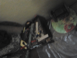

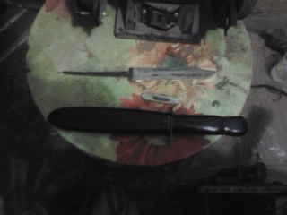

    Вот решился на создание копии знаменитого ножа разведчика т.к посмотрел у морпехов они встречались. Естественно порылся в интернете информации оказалось не много, в помощь была ссылка на рейберте. В общем решился делать.
    Первое что сделал, нашел фотографии и чертежи, как же он должен выглядеть. Т.к я собирался делать нож на реконструкцию то естественно не предполагалось, что он будет заточен или очень крепким.

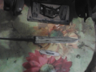

    Вторым шагом был поход на рынок, в отделе металлопроката приобрел за 15 грн 1 метр полосы толщиной 3 мм. Затем распечатка на А4 искомые чертежи будущего ножа, намазавши клей на металл произвел наклейку изображения. Приехав домой с помощью нажёвки, напильника и точильного станка придал будущему лезвию форму, на это ушел целый день т. к я не делал до этого ничего подобного. Затем все это было положено на полочку и вот прошло два месяца, опять же после работы возвращаясь домой решил зайти в лес найти подходящую деревяшку для будущей рукоятки и чехла, (ну извиняюсь за описание).

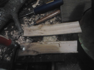

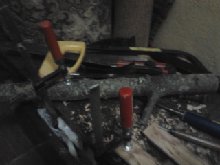

    Вчера взял струбцины, кусок дубины, пилу по дереву, поддержку в виде дочки (музыкальное сопровождение), ну и свои руки. Т.к у меня нет ни гаража, ни балкона все делалось в коридоре на тумбочке для обуви. Зажал струбцинами деревяшку, думал может буратино выстругать, но потом решил не получиться и приступил к распиливанию. Конечно если бы у меня был электролобзик, было бы быстрее, но так ушло по времени где-то часика 2 и вот собственно результат. Останется сделать рукоятку и все это соединить, склеить, обточить и покрасить. Заранее извиняюсь за качество фоток, снимал на смартфон. В общем как буду доделывать, выложу ещё пару снимков.

    я тоже делал реплику НР. тоже в первый раз. из стали 30х13. и ничего так, получилось. замеры попросил сделать у владельца хорошего НРа
  6. BenUA
    BenUA Moderator
    3,955
    Location:
    Кушкек
    Если деревяшка сырая(те не высушенное дома дерево) то есть вероятность растрескивания,плюс надо ее пропитать в масле перед покраской
  7. AK-725
    AK-725 Stabsfeldwebel
    1,899
    Location:

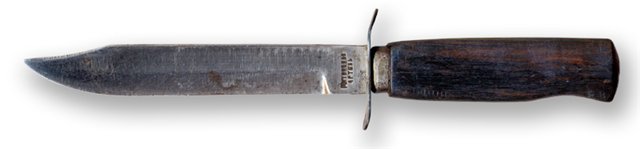

    Да, с рукояткой не очень хорошо - как я понял по фото, была взята палка небольшого диаметра. В лесу, значит не выдержанная.
    Лучше было бы купить черенок березовый (в хозтоварых есть для лопат, грабель), или паркетину взять (не дубовую).
    На НР рукоять всадная клепаная.

    Деревяшка все лето в лесу пролежала, пилил вся сухая, аж дым шёл. А как маслом пропитать, каким?. Мастер это хорошо, но он наверно до... денюшек захочет. А руки у меня вроде из плеч растут. Потихоньку кое какие вещи на рекон делаю сам. Был бы завод в нашем городе, и достойная оплата, я бросил бы работу в офисе и пошёл учиться чего нибудь делать руками.

    Масло Danish oil или на крайняк льняное

    На крайняк можно горячей олифой, но это уже на безрыбье... С льяным маслом тоже аккуратно надо - не всегда полимеризуеться.
  15. AK-725
    1,899
    Location:
    ИМХО качественная олифа лучше чем льняное. Олифа натуральная и есть вареное льняное масло, с добавлением сиккативов для полимеризации. А льняное не особенно-то и полимеризации подвержено.
    Также ИМХО, в данном случае лучше было бы взять нормальную сталь: усилия изготовления ножа одинаковые, какой смысл брать мягкую железку со свойствами гвоздя и возиться столько же, сколько возятся при изготовлении настоящего ножа?

    Не портите настроение человеку.Сам сделал,занятие для рук и души.Потом руку набьет будет сам как мастер вещи делать.
    А льнянка сейчас и с присадками есть.Но и олифа в данном случае пойдет,нагреть на водяной бане,ручку подержать в морозилке потом в банку с окунуть,когда пузырьки перестанут из дерева выходить знач напиталось.Сушить пока не высохнет,ну потом красить или еще там чего.

    Потому тут ключевое слово - качественная, пробовал льняное масло - не совсем то, потому на воске остановился.

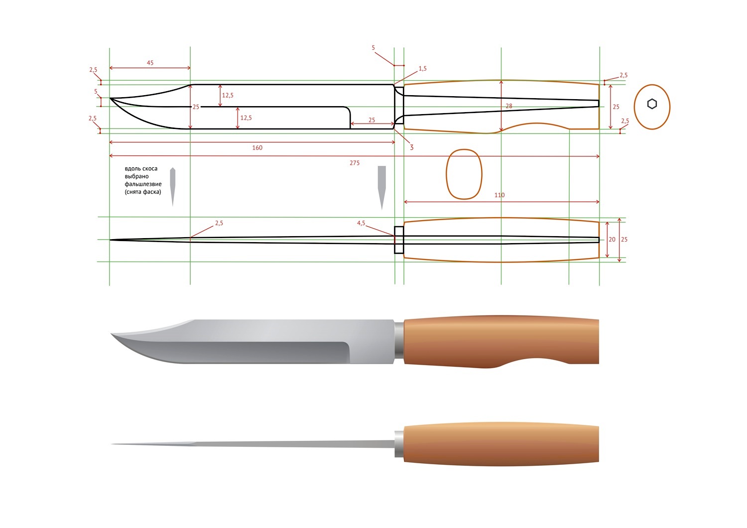

    Вот чертеж из сети.

    А где льняное масло купить можно? Не обижайтесь но уже наверное доделаю как есть, посмотрю на недостатки, и уже второй нож буду делать нормальным, если первый лопнет. Самому интересно, что из этого получиться.
  23. Eagle-owl
    Eagle-owl Feldwebel
    995
    Location:
    Москаль клятий...
    Льняное масло в аптеке продается.
    Естественно первый самостоятельно сделаный нож, как первый блин... Но это не важно. Важно желание, и работа. Если что то делать, именно делать, со временем накапливается мастерство. И каждый следущий лучше предыдущего, даже если проще. Руки камрад, не опускай. Кстати, на фотах ничего толком не видно...
    И если делаешь реплику, ищи как можно больше инфы, фотографий, описаний и проч.. А так, возможно получилась реплика ножа сделаного в прифронтовых мастерских..;)
    Wiking730, Чертеж не правильный, причем совсем.. если только клинок малость схож.

    Спорить не буду, ибо оригинала не видел. Кстати интересно было бы увидеть правильный чертеж . Поможете? :beer:
