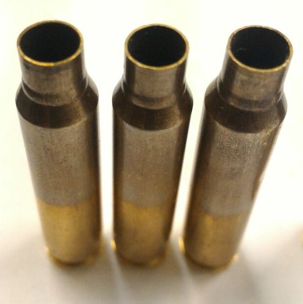

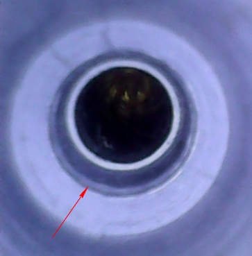

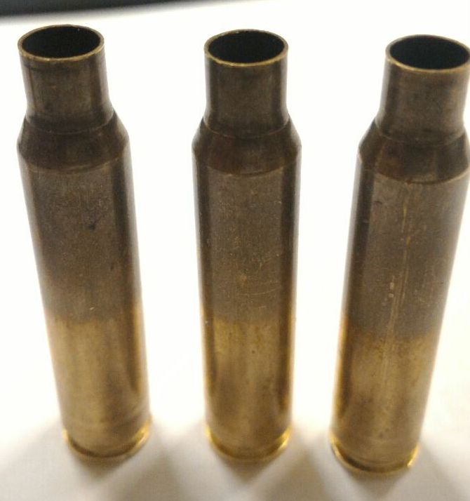

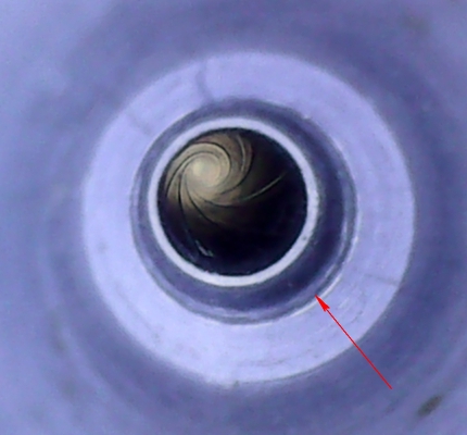

    Пристреливал на выходных новую Norinco CQ-A. Судя по номеру и паспорту 2014 год выпуска.
    Ситуация по гильзам особо не отличается от Вашей.
    На фото гильзы (GGG) после отстрела (слева) и FullSize (справа), а так же патронник (стрелочкой указано как раз на "канавку" на переходе с плечей на дульце), как его смог увидеть китайский эндоскоп. "канавка" кольцевая, снимал чуть под углом, что бы лучше было видно.
    Как-то так.

  12. Александр_Одесса
    Александр_Одесса Leutnant
    1.072
    Одесса
    Так что похоже что преступление раскрыто. Один опытный форумчанин сразу мне так и сказал что это дело в патроннике.

  14. Sergey13
    Sergey13 Leutnant
    1.468

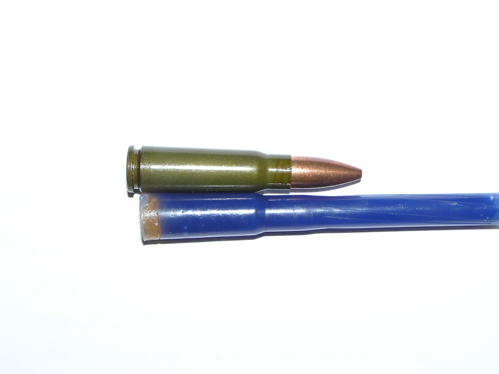

    Люди, я дам вам народный бороскоп :) Все уже украдено (С)
    В ствол пробку (я ватой заткнул) за пульный вход, плавим свечку, заливаем в патронник (иногда нужна воронка из бумаги), даем остыть, шомполом выдвигаем от дульного среза к казне.
    Сделайте слепок патронника, рассмотрите внимательно, пожелайте производителю и смиритесь.

  17. ADJoey
    ADJoey Stabsfeldwebel
    812
    Это 1000% производитель. Ни ибис, ни зброяр, который покупает стволы за бугром, не в состоянии сделать такою фаску в патроннике. Такой он выходит из Китая.
    Плохо ли, хорошо ли - хз, правда. Это кримметка, она ни на что не влияет а тему я этику создавал, потому что был жим-жим касаемо того, что это может быть брак патронника. Но один случай - случайность, а 10 точно таких же - уже статистика. У каждого из нас так или иначе такая же ситуация с гильзами на карабинах разных годов.
    И тут, конечно, можно грустить по этому поводу, но, и спасибо за это Ю.Стоунеру, мы, в отличии от владельцев ак, можем в домашних условиях за 10 минут с перекуром перестволить наших девочек и поставить ствол с нормальным патронником, когда убьем стоковый. Это добавляет позитива))
    Ну а лично мне это вздутие и правда никак не мешает. Его можно убрать при релоуде, но до него я не дорос ещё.
    Такие вот сумбурные мысли по теме, простите за многабукв :)
